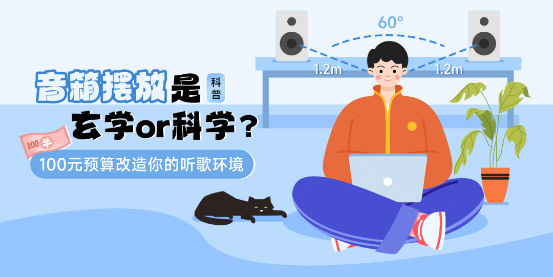

科普丨音箱摆放是玄学or科学?100元预算改造你的听歌环境
「音箱贴墙声音闷,间距太大没低频」——你的听歌环境可能正在谋杀音质!
本文小漫将通过 声学原理拆解 + 步骤演示 ,教你如何用 普通家具 和 低成本道具 实现声场优化,所有方案均标注摆位示意与预算成本,小白也能安全操作~
太长不看版:
  • 家庭音响系统听感差通常是由于反射声过多导致的
  • 需要通过调整摆放方位和室内摆设将反射声比例调整至20%~30%
  • 搭建音箱与人耳的60°“黄金三角”
  • 通过墙壁改造消除墙面“声音杀手”
  • 通过地毯与现有书本减少多次回声
一、音箱声场的核心秘密:直达声 vs 反射声
任何听感都由两种声波混合而成:
直达声:从音箱直接传到耳朵(决定声音清晰度)
反射声:经墙面/家具反射后抵达耳朵(影响声场宽度)
而合适的直达声与反射声比例会大大提高你的音箱听感
科学的黄金平衡比例
反射声比例
主观听感
<20%
声音干瘪,“头中效应”严重
20%-30%
声场自然,定位精准
>40%
低频浑浊,细节丢失
通过摆位控制反射路径,是低成本改造的核心逻辑
目前大多数家庭环境的问题都是“反射声比例过多”
二、100元改造实操指南(附摆放定位图)
■ 第一步:搭建黄金三角(0元)
-摆位公式:
人耳 ↔ 左/右音箱距离 ≈1.2米
两音箱夹角 ↔ 人耳 ≈60°
音箱高音单元 ↔ 人耳高度偏差 ≤10cm
-操作示意图:
↑用书本/鞋盒/音箱支架等任何稳定物品垫高音箱高音单元对准耳朵高度
■ 第二步:消除墙面“声音杀手”(40元预算)
在家庭声学设计中,第一反射点影响声场清晰度和立体感。处理第一反射点可减少声音模糊、声像定位不准和音色改变等问题。
-问题定位:找到 第一反射点(主反射区)
-操作方法:
镜面定位法:
坐在第一步中寻找到的听音位上,另一个人在墙上放一面小镜子,沿墙面缓慢移动,当镜子中能看到音箱高音单元时,此处即为反射点。
低成本解决方案:
道具
单价
安装位置
效果
鸡蛋棉(吸音)
15元
裁剪成30x30cm方块贴在反射点
削弱高频反射
DIY软包挂画
25元
IKEA画框+旧T恤填充悬挂墙面
扩散中频声波
■ 第三步:家具声学物尽其用(0元)
平行的墙壁可能会产生无穷无尽的反射,从而出现「多次回声」,让声音变得难听。可以用力拍击双手,如果听到了回声,便说明听音室内有些问题
-书架改造:
将书籍按 前高后低 方式错层摆放(厚度>5cm)在墙边
形成天然扩散体,破坏平行墙面驻波
示例布局:
-窗帘调控:
听音乐时拉至覆盖墙面面积的 60%-70%(最佳吸音比例)
■ 第四步:破解地面声波陷阱(60元预算)
同墙壁的回声反射,地面也有可能会出现多次回声问题
-地毯铺设规范:
音箱音箱
[ 铺设区 ]▨▨▨▨▨▨
[ 铺设区 ]▨▨▨▨▨▨
人耳位置
▨ = 厚毛绒地毯(厚度≥5mm,尺寸≥0.8m×1.5m)
作用:吸收地面反射的低频驻波
-减震垫制作:
剪裁旧瑜伽垫或鼠标垫垫在音箱底部,隔离桌面共振。
通过以上步骤,可以在百元成本内低成本改造家庭听音环境,大大提高你的音箱听感,即使条件不允许完成所有步骤,也可以参考以上方式完成其中几项改造哦
