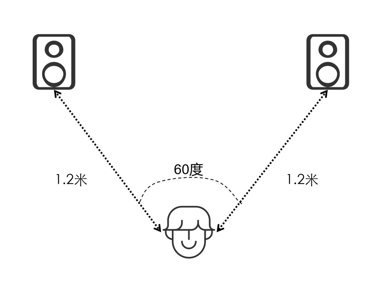

■ 第一步:搭建黄金三角(0元)
-摆位公式:
人耳 ↔ 左/右音箱距离 ≈ 1.2米
两音箱夹角 ↔ 人耳 ≈ 60°
音箱高音单元 ↔ 人耳高度偏差 ≤10cm
-操作示意图:
     ↑用书本/鞋盒/音箱支架等任何稳定物品垫高音箱高音单元对准耳朵高度

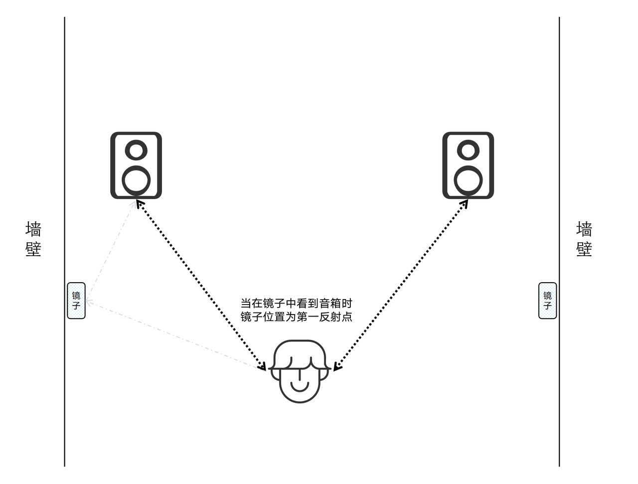

■ 第二步:消除墙面“声音杀手”(40元预算)
在家庭声学设计中,第一反射点影响声场清晰度和立体感。处理第一反射点可减少声音模糊、声像定位不准和音色改变等问题。
-问题定位:找到 第一反射点(主反射区)
-操作方法:
镜面定位法:
坐在第一步中寻找到的听音位上,另一个人在墙上放一面小镜子,沿墙面缓慢移动,当镜子中能看到音箱高音单元时,此处即为反射点。
低成本解决方案:

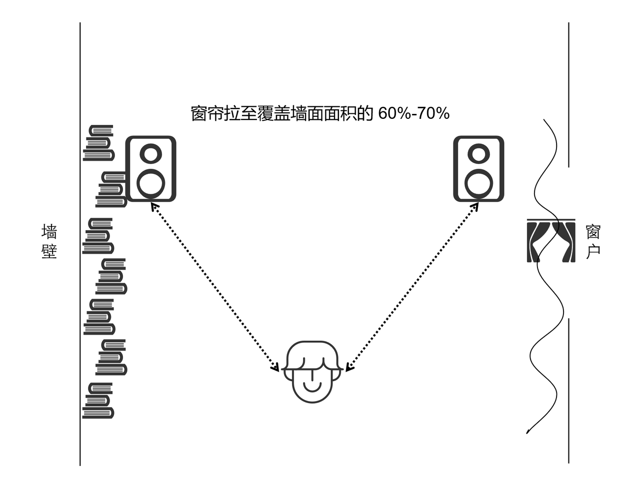

■ 第三步:家具声学物尽其用(0元)
平行的墙壁可能会产生无穷无尽的反射,从而出现「多次回声」,让声音变得难听。可以用力拍击双手,如果听到了回声,便说明听音室内有些问题
-书架改造:
将书籍按  前高后低  方式错层摆放(厚度>5cm)在墙边
形成天然扩散体,破坏平行墙面驻波
示例布局:
-窗帘调控:
听音乐时拉至覆盖墙面面积的 60%-70%(最佳吸音比例)
