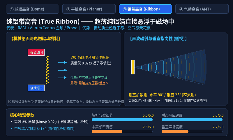

▌ 1. 铝带高音(Ribbon)—— 极致轻盈的“空气感之王”
- 它是怎么发声的:如果把高音单元振动发声比作“百米冲刺”,那体重越轻的选手,起跑和急停的速度肯定越快。传统高音还得背着一个铜线绕成的音圈跑,而纯铝带高音直接把一张薄如蝉翼的褶皱纯铝箔挂在强磁场里——铝箔自己既是导电音圈,又是发声振膜,重量只有 0.02 克左右,几乎等于“零负重裸奔”!
- 听起来爽在哪儿:因为没有惯性拖累,它的瞬态响应快到飞起,高频延伸轻松突破 40kHz。听小提琴拉弦时的松香颗粒感、歌手换气时的微弱气息,那种华丽飘逸的“空气感”简直毒人。
- 有什么小脾气:太娇贵!遇到大动态或者低频信号串进来,铝箔很容易变形甚至直接烧断;而且它自己电阻极低,必须挂个变压器才能工作;再加上声音偏纤薄、下潜不够深,如果中低音喇叭跟不上它的速度,听人声就会觉得“高音在天上飞,中音在地上追”,衔接非常考验功力。

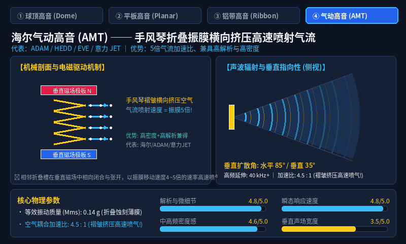

▌ 2. 气动高音(AMT / 海尔高音)—— 既有铝带的仙气,又有球顶的肉感
- 它是怎么发声的:既然纯铝带声音容易发飘、动态小,那有没有两全其美的办法?海尔博士发明的气动高音(Air Motion Transformer)就绝了!它的振膜像手风琴的风箱一样一折一折地叠起来。通电时,它不是往前平推空气,而是相邻的褶皱互相挤压,把空气“滋”地一下喷射出来——喷气速度足足是振膜自己移动速度的 4 到 5 倍!
- 听起来爽在哪儿:这就好比你用手掌扇风(平推)和捏水枪喷水(挤压)的区别。气动高音既有媲美铝带的变态级解析力与高频延伸,同时因为折叠展开后的发声面积巨大,它的中高频密度极高,声音饱满、厚实、有肉感,大声压下也完全不虚。很多万元级录音室监听音箱和高端 Hi-Fi 音箱都把它当成看家法宝。
- 有什么小脾气:制作工艺复杂,折痕的精度和涂胶直接决定声音一致性,成本比较高;另外和铝带一样,垂直方向的扩散角比较窄(坐着听很爽,突然站起来听高频会变暗一点)。

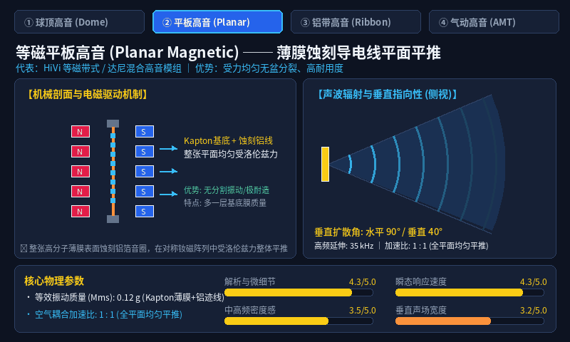

▌ 3. 平板高音(Planar / 等磁式高音)—— 聪明又皮实的“全能六边形战士”
- 它是怎么发声的:很多漫友常听到“带式高音”或“平板高音”,其实市面上绝大多数主流发烧箱用的都是等磁平板高音。它的原理很聪明:在一张极薄且耐高温的高分子薄膜(比如 Kapton)上,像印电路板一样蚀刻出铝箔导电线,然后平铺在对称的磁铁阵列中间。通电后,整张薄膜每一处都均匀受力,整体往前平推空气。
- 听起来爽在哪儿:它比传统球顶轻得多,而且整张膜一起动,完全没有球顶高音头疼的“盆分裂”失真。声音干净利落、线条清晰、瞬态极佳,比普通球顶通透一大截!更重要的是,有了一层高分子薄膜撑腰,它彻底告别了纯铝带“一推就烧”的玻璃心,皮实耐造、功率承受力强,是我们体验高解析带式高音最具性价比的形态。
- 有什么小脾气:因为多背了一层基底薄膜,它的总重量(约 0.12 克)比纯铝带重一点点,在 30kHz 以上的极高频仙气上略逊于纯铝带和气动,但应付日常无损音乐已经绰绰有余。

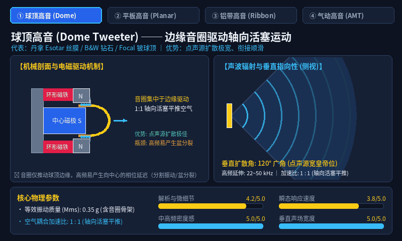

▌ 4. 球顶高音(Dome)—— 最均衡、最懂人声的“常青树”
- 它是怎么发声的:球顶高音大家最眼熟,就是音箱上面那个圆滚滚的“小半球”(比如猫眼丝膜或金属钛膜)。音圈固定在半球边缘,通电后像活塞一样带着半球前后振动。
- 听起来爽在哪儿:别看它在前面的硬素质排序里排第四,球顶高音可是全球音响界用得最多、生命力最强的结构!为什么?因为它的发声面是个对称的小圆点,最接近声学里理想的“点声源”——不管你是正襟危坐,还是瘫在椅子上、站起身拿咖啡,听到的高频几乎一样好(皇帝位极宽)!而且它下潜深,能轻松和低音喇叭无缝衔接,听人声的饱满度、顺滑度和自然感,往往比带式高音更有感情。
- 有什么小脾气:球顶的物理死穴叫“分割振动(盆分裂)”。因为音圈只推球顶的边缘,高频信号太快时,边缘已经往回拉了,球顶中心还在往前冲,振膜就会像水波一样扭曲变形,产生刺耳的失真。怎么解决这个死穴?全靠下面要讲的“钞能力材质”!

四、 漫友常见疑问:为什么带式/气动高音桌面听着更干净?
很多用过平板高音或气动高音音箱(比如 S2000MKIII 或 AirPulse 系列)的小伙伴都会发现一个神奇现象:把音箱直接摆在电脑桌上近场听歌时,平板/气动高音听起来似乎比传统球顶更加干净、结像更立体,这是为什么呢?
其实这要归功于它们独特的“垂直指向性”!球顶高音是上下左右全方位扩散的,摆在桌面上时,一部分高频声波会先打在电脑桌面上再反射进你的耳朵,和直达声混在一起造成轻微干扰。而平板、气动和铝带高音长得像竖着的长条矩形,物理特性决定了它们在水平方向扩散很宽,但在上下垂直方向就像手电筒聚光一样比较窄。这样一来,刚好避开了桌面和天花板的声反射干扰,坐在电脑前听,声音自然就格外清澈通透啦!
