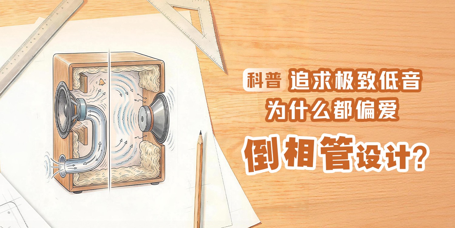

倒相管(Bass Reflex Port):几乎零损耗的空气弹簧
我们要知道,这两种设计都是为了回收喇叭向后辐射的低频能量。
倒相管的工作原理极其纯粹:它利用箱体内的空气作为介质。当喇叭震动时,挤压出的气流直接推动倒相管内的空气柱产生共振,将这股低音能量反转后喷射出来。
为什么它在声学上更优? 因为空气的质量极轻,几乎没有物理惯性。这赋予了倒相管极高的声学效率和极其出色的瞬态响应。当一首曲子里出现极其快速、密集的架子鼓点时,倒相管里的空气柱可以做到“呼之即来,挥之即去”,声音干脆利落,拳拳到肉,绝不拖泥带水。
无源辐射器(Passive Radiator):受制于空间的妥协
无源辐射器(被动盆)则采用了不同的思路。它是一块实打实的物理振膜,带有厚重的橡胶折环和金属配重块。它完全依靠箱体内部空气压力的变化,被动地被推拉发声。
不可否认,这是一种非常聪明的设计,但从纯粹的声学保真度来看,它带有一些先天无法避免的物理妥协:
沉重的物理惯性(拖泥带水感): 相比于倒相管里轻盈的空气,被动盆的振膜和配重块实在是太重了。当密集的低频袭来时,沉重的振膜启动会慢半拍;当低频突然停止时,惯性又会让它多晃动几下。这就导致了在表现大动态音乐时,无源辐射器的低音往往显得有些拖沓和发散,也就是发烧友们常说的“低频不够干净”。
能量内耗: 箱体内的空气力量在推动被动盆时,必须先克服厚重橡胶折环的机械阻力。这个拉扯的过程中,有一部分宝贵的声学能量被转化成了机械能和热能白白消耗掉了,导致整体的声学转化效率不如直接流通的倒相管。
