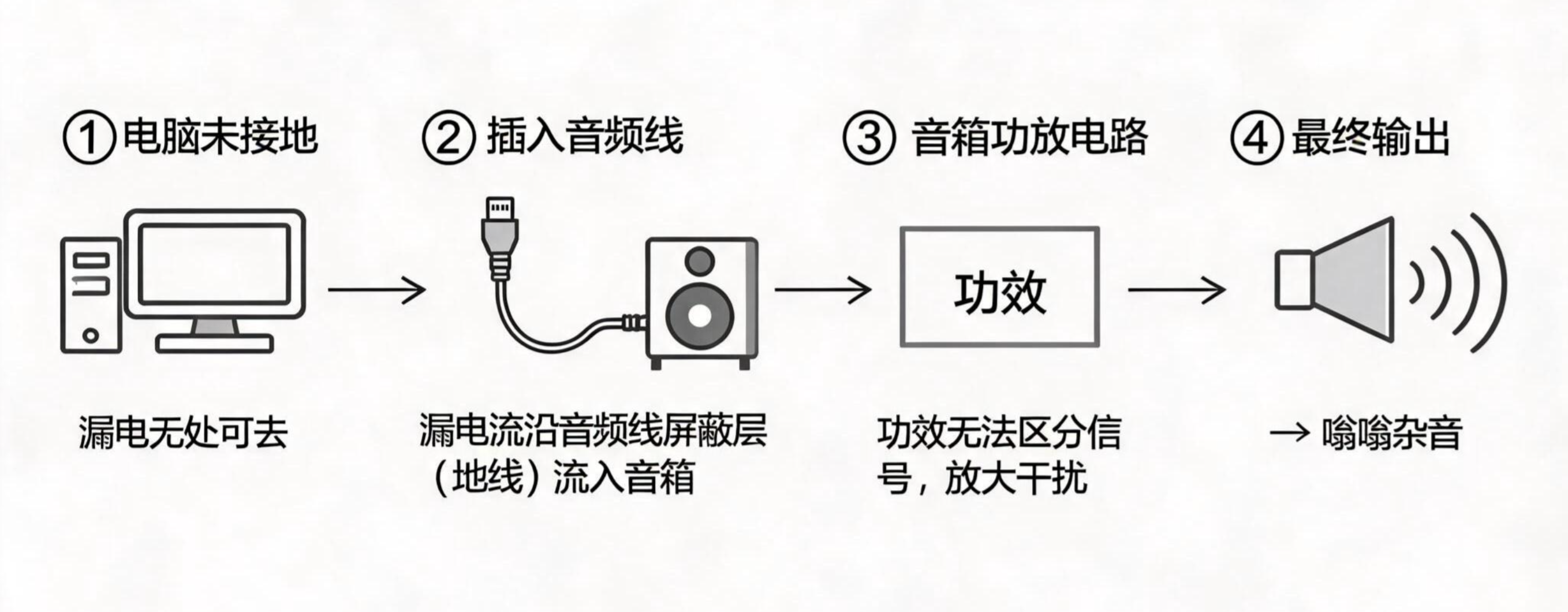

我们在使用 AUX(3.5mm音频线)或 RCA(莲花头)这种传统的模拟接口连接音箱和台式电脑时,音频线内部既要传输脆弱的音频信号,又要连接两台设备的“地线”。
台式电脑的电源内部为了满足电磁兼容(EMC)标准,都装有Y电容。如果你的家里墙壁插座没有接真正的地线,或者插排的地线断了,电脑机箱和主板上就会积攒大约 110V 的微弱感应漏电(这就是为什么有时摸机箱会有麻麻的触电感)。
杂音的形成路径是这样的: 由于电脑没接地,这部分漏电无处可去。当你插上音频线时,漏电流就像找到了泄洪通道,顺着音频线的金属屏蔽层(地线)直接涌入了音箱的内部功放电路。音箱的功放非常尽职尽责,它无法分辨这是音乐信号还是漏电干扰,于是将这股杂乱的电流信号放大,最终通过喇叭放了出来,变成了我们听到的“嗡嗡”声或“滋滋”底噪。
