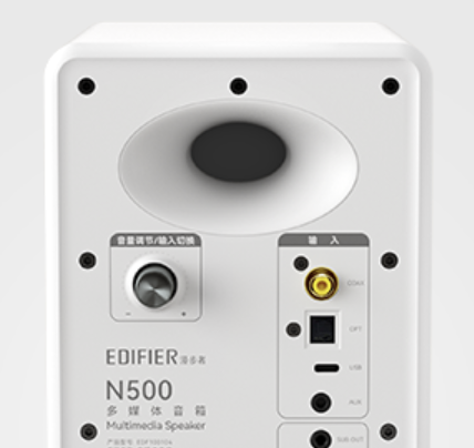

哈喽漫步者的小伙伴们~ 平时观察自家音箱时,有没有发现一个小细节:有的音箱背面/侧面有一个圆形小孔(比如M330、R1700BT+),有的却光秃秃没有任何孔洞(比如M285、M230)?
这个小孔名叫「倒相管」(也叫导向孔),它不是多余的设计,也不是偷工减料的痕迹——有孔和无孔,本质是两种不同的声学设计,适配不同的使用场景和音质需求。
有倒相管的音箱需按要求预留摆放空间,无倒相管的音箱可灵活摆放(具体参考往期摆放指南)。
一、音箱倒相管,到底有啥用?
导向孔的核心作用只有一个——优化低频表现,让低音更饱满、下潜更深,同时减少失真。咱们用通俗的话,拆解它的工作原理,不用复杂声学公式,新手也能看懂:
音箱的发声核心是扬声器单元(也就是喇叭),当单元振动发声时,会产生两个方向的声波:一个是正面朝向我们的正向声波(这是我们主要听到的声音),另一个是背面朝向音箱内部的反向声波。
如果没有倒相管,音箱内部的反向低频声波会被箱体封闭,要么相互抵消,导致低音发虚、量感不足;要么冲击扬声器单元,造成声音失真,听感上低音闷糊、没有层次感。
而倒相管的作用,就是给这些反向低频声波开一个出口:通过特殊的管道设计,让箱体内部的反向声波经过倒相管导出,与正面的正向声波叠加,从而增强低频的量感和下潜深度,让低音更有冲击力,同时避免声波抵消和失真。

此外,倒相管也分单个\多个倒相管,同时也有不同的倒相管声学设计以适配不同的音箱及场景。
