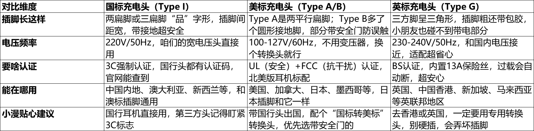

二、国标/美标/英标头:差异就两点,漫步者耳机全兼容
很多小伙伴出国前都慌:“国外插座不一样,我的耳机还能用吗?”别担心!目前市场主流的电源适配器都是100-240V宽电压设计,换个转换头就能全球用。小漫把三大主流标准整理成表,一看就懂:
