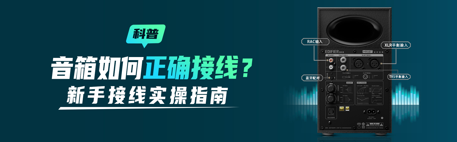

一、先认接口!3分钟看懂音箱与设备的接头暗号
接线前先搞懂接口类型,就像寄快递先看清地址。常见接口分“音频信号接口”“电源接口”两类,对应不同设备和场景:
(一)音频信号接口:负责“传声音”
接口类型 |
外观特点 |
适用设备 |
核心优势 |
3.5mm立体声 |
圆形小孔,耳机孔同款 |
手机、电脑、小型有源音箱 |
通用便携,插即用 |
RCA莲花头 |
红白双孔(红右声道、白左声道) |
电视、功放、家用有源音箱 |
模拟信号传输稳定 |
XLR卡侬头 |
3针圆形,带锁扣 |
专业舞台音箱、麦克风、大功率功放 |
抗干扰强,适合长距离传输 |
光纤/同轴 |
光纤是方孔(带红光),同轴是圆形 |
电视、Soundbar、高清播放器 |
数字信号,音质损耗少 |
HDMI ARC |
带“ARC”标识的HDMI接口 |
智能电视、支持ARC的Soundbar |
双向传信号,一根线搞定音视频 |
