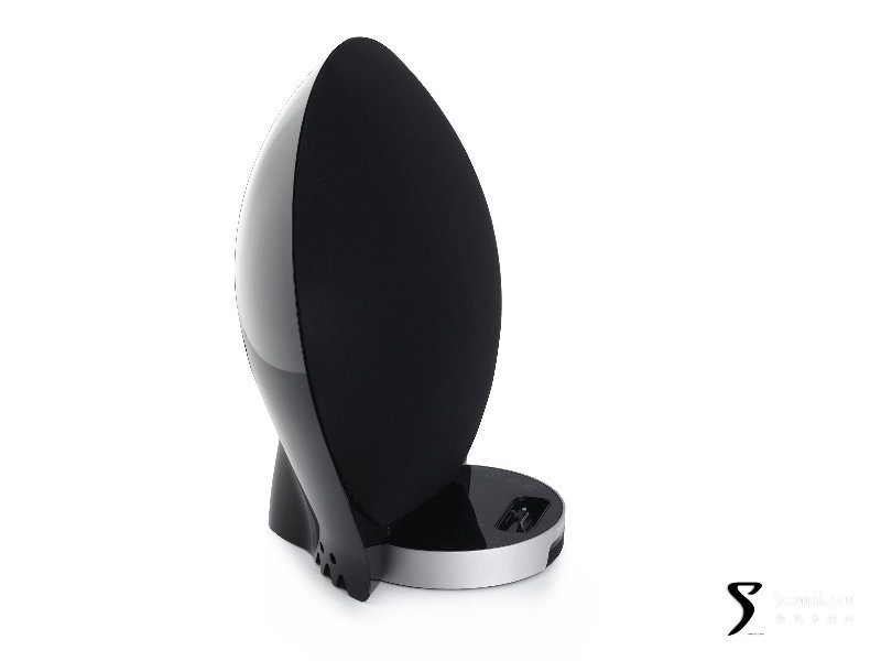

在2008年末时,漫步者曾经发布一款型号为M500的一体化音箱,造型非常独特,正面为圆形造型,顶部和侧面造型均为2条曲线构成的橄榄形。在背部,采用了束腰设计,让背部曲线变得生动,腰部下方的往外延展,形成一个支架,平衡了造型也平衡了音箱,因此形成的曲面也被精心处理,在某个角度看过去有肌肉的感觉,让人觉得这个造型的稳固性是可靠的。在音箱底座两侧,做了一些类似鱼鳍的造型。
漫步者 Edifier M500 Plus 一体化音箱 For iPod

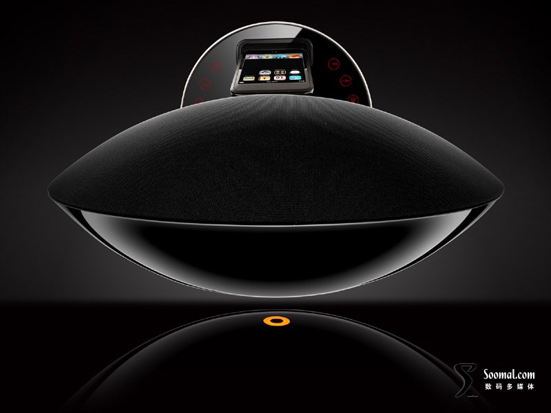

M500 的造型看似简单,其实很复杂,使得它在不同观察视角下会变现出完全不同的姿态出来。例如本篇第一张图看上去像一个卫星接收装置似的,而第二张看上去有点像企鹅。

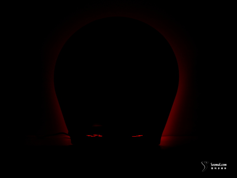

在M500的背部,有一盏橙色的环形灯,这盏灯并不是起指示作用,它的作用很特殊,当M500通电后,这盏灯会将环形光透射到后面的墙面上。
漫步者 Edifier M500 Plus 一体化音箱 For iPod-背景灯造型
制造商=OLYMPUS;型号=E-420;焦距=25毫米;日期=2009.11.04 20:17:20;光圈=F2.8;测光模式=模式;感光度=ISO100;曝光补偿=0.0EV;曝光时间=13/1秒;曝光程序=光圈优先
如果距离合适并且周围比较昏暗,投射在墙上的光影会为M500起到勾边作用,产生一种类似光晕的光学效果。这类设计在音箱上并不多见,这种设计的成本其实不高,但实现的效果却很有意思。

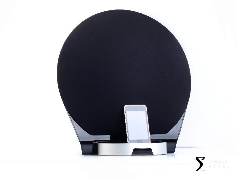

漫步者 Edifier M500 Plus 一体化音箱 For iPod-底座

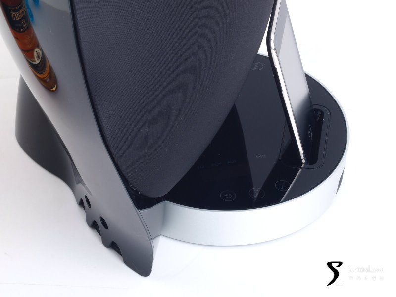

M500底座突出部分是一个半圆,除了有个iPod的专用插座之外,还设计有一个操控面板,面板采用时髦的触控技术,可以触摸按钮完成全功能的操作。在面板下方还隐藏了一个LED显示屏,操控时可以显示对应参数,平常时显示音量。按钮及屏显的文字在通电后都会发出红色的指示灯光。
轻轻摇晃M500,会发现箱体似乎有些“不稳”,箱体与底座不是完全固定的状态,留有一个小小的活动空间,这便是漫步者所说的“软连接”,因为扬声器工作时,会不可避免的产生一些震动,这些震动对箱体无害,但可能会对某些以硬盘为存储介质的iPod产生伤害,因此设计有软连接能缓冲箱体对底座的振动。

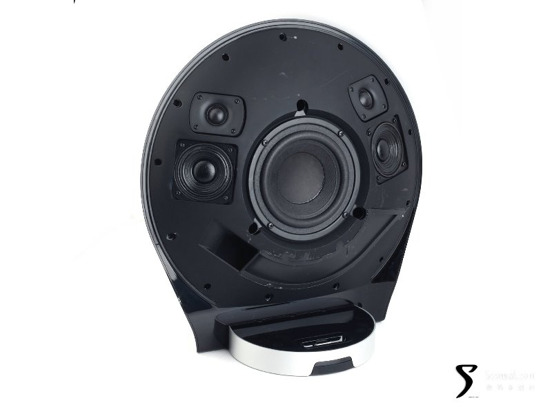

漫步者 Edifier M500 Plus 一体化音箱 For iPod-拆除面罩

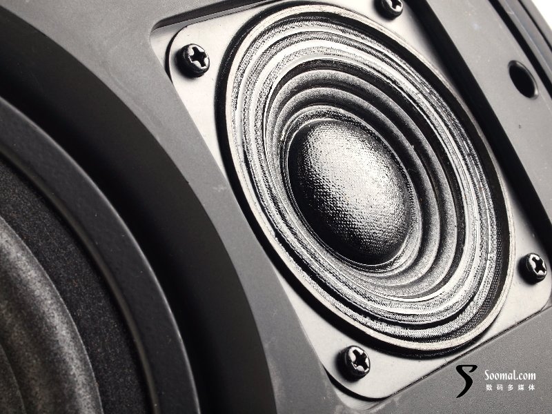

M500 Plus采用了一体式设计,是一款2.1音箱,它把2只卫星箱和低音炮全部放在了一个腔体内,低音炮居中摆放,卫星箱放在在两侧,虽然共用箱体,但它们彼此并不共用声学腔体,这很重要,请注意箱体与腔体的区别。两枚中音扬声器被单独的放置到两个完全独立的且密闭的声学腔体中,与低音和高音完全隔离。但低音与高音扬声器依然共用声学腔体,由于它们对应频段的频率相隔甚远,因此彼此产生干扰的因素较小,由于我们没法把镜头伸入到箱体内拍摄,这个设计没法用图片展示,我们希望这段文字能表达清楚。
M500 Plus的前脸呈外凸的曲面,这使得两个卫星箱与低音单元呈扇形的指向3个方向,这对增加一体式音箱的“立体感”是有好处的。但不得不说的是,高音扬声器共用了声学腔体,它们的分离度会被降低,这实际又会产生一些抵消的作用,真正受益的其实是中频部分。低音扬声器居中,会产生一个有益的作用,它能有效的掩盖2.1音箱常见的中频与低频衔接不佳的毛病。
作为音箱的关键部件,扬声器得以改进,M500的整体听感会偏暗,新的扬声器修正了这个问题,让听感变得明亮起来。

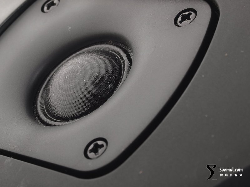

漫步者 Edifier M500 Plus 一体化音箱 For iPod-高音扬声器
漫步者 Edifier M500 Plus 一体化音箱 For iPod-中音扬声器

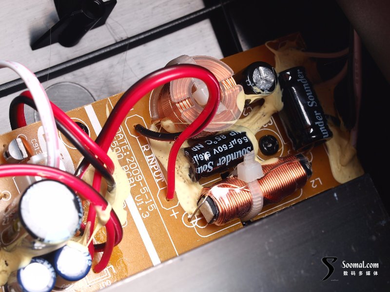

漫步者 Edifier M500 Plus 一体化音箱 For iPod-分频器
漫步者并没有提供技术资料来说明扬声器有了怎样的变化,外形上和以前的区别并不大。虽然M500 Plus 并不是基于发烧理念设计的产品,但漫步者还是为内置的卫星箱配备了分频器。这一版的改进使得中高频有了很明显的变化。

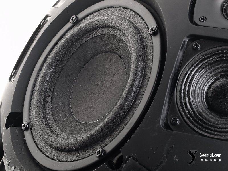

漫步者 Edifier M500 Plus 一体化音箱 For iPod-低音扬声器
低音扬声器口径5寸,从图片上看,M500 Plus有一条长长且有些弯曲的倒相管,这种设计有点Bose的风格。

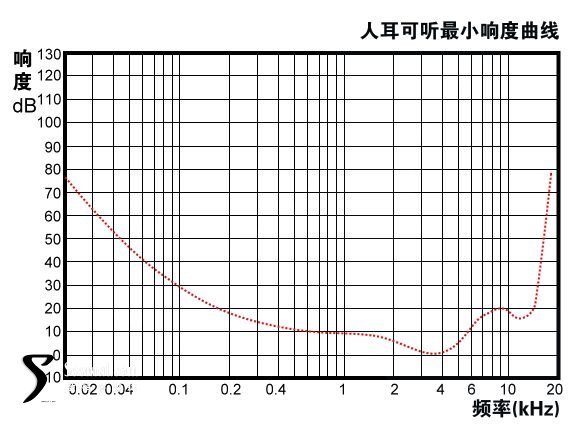

人耳可听最小响度曲线
人耳对不同频率的声音,“灵敏度”是不一样的,同样响度的声音,人耳对中频,尤其是4kHz左右的频率最为敏感,听起来最响亮。这也是音箱如果中频不好,听起来就很别扭的原因。
而对于500Hz以下的低频,人耳会随着频率的降低变得“麻木”,“越来越听不清”。高频也存在这种效应。当响度降到一定程度时,人耳就听不到了。这就会出现一个问题,随着音箱发出的音量的降低,人耳对高频与低频的反应会变得迟钝,甚至听不到。
人耳还存在一种叫做遮蔽效应的听觉反应,当人耳同时听到两个不同频率、不同响度的声音时,响度较小的那个也会被忽略,例如:在白天我们很难听到电脑中散热风扇的声音,晚上却成了噪声源,这是因为白天有更大的噪声覆盖掉了风扇发出的声音。这种遮蔽被称为同时遮蔽效应。当声音A被声音B遮蔽,如果A处于B为中心的遮蔽范围内,遮蔽会更明显,这个范围叫临界带宽。每一种频率的临界带宽都不一样,频率越高的临界带宽越宽。随着频率的提高,临界带宽就越大,这种效应在LAME编码器中亦有所运用。在音箱的实例当中,突出的中频,亦会覆盖掉临近的低频与高频。
正因为人耳的这两个特性的存在,让音箱实际上产生了一个最佳的听音音量。相信很多朋友都会有实际体会,有的音箱在中等音量下表现甚好,但小音量时,会出现高频不够明亮或者低频不足的听音感受。这种变化并不是音箱的频响曲线随着音量的变化而发生了变化,而是人耳的听觉特性造成的,这种特性的表现程度因人而异,但差异不会太大。
智能控制技术就是用来解决这个问题,随着音量的变化,M500 Plus内部的处理会发生变化,它会调整高频与低频的增益,或衰减或者增加。例如,当音量降低时,人耳会对低频变得迟钝,低频的量感会随之降低,而M500 Plus此时会自动增加低频的增益,让低频依然保持一种“很充沛”的感觉。这种设计,可以欺骗耳朵,求得一种听觉上的平衡,实际上,这种技术的运用,让音箱的适用音量范围大大增加,在小音量下,也能保证高频低频有足够的量,而不是听不到,甚至被人耳忽略掉。
目前,除了漫步者之外,采用相似技术还有BOSE,BOSE在其小型组合音响中大量运用,正是这项技术,让BOSE的小组合音响出类拔萃的优秀。这种技术的原理很透明,但要真的做好,还需要通过复杂的测量并编写函数来实现,它不是简单的以调节高低音来实现听觉上的平衡。我们鼓励其他厂商也开发类似技术,虽然要付诸大量的人力,但这种技术带来的改变非常值得。M500 Plus是漫步者的产品中,第一款采用“智能控制技术”的音箱,实际效果究竟怎样呢?
