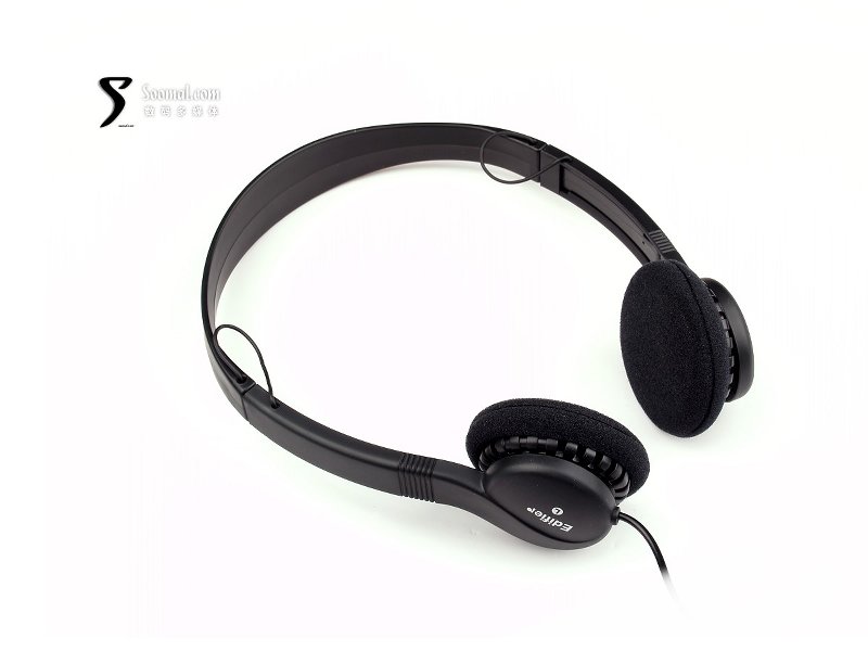

漫步者H500头戴式耳机
制造商=OLYMPUS;型号=E-300;焦距=35毫米;日期=2006.04.22 14:46:19;光圈=F16.0;测光模式=中央平均;感光度=ISO50;曝光补偿=0.0EV;曝光时间=1/160秒;曝光程序=手动模式

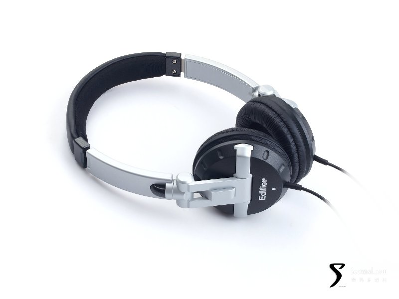

这款命名为H501的耳机,造型上与老的H500有很大差异,相信大部分人会认为H501的外形要好看得多。但由于型号编号十分靠近,也让人想知道它们之间是什么关系,是取代H500还是一同销售?我们致电漫步者询,给予的回复是H500继续销售。H501在漫步者的规划当中,并不是用于取代H500,而是作为H系列的扩充。为什么会命名为H501,我们猜测是其价格与档次与H500相当的原因。
漫步者 Edifier H501 立体声耳机
H501的头带上有两个可以横向旋转的关节,它可以将耳壳进行90度的旋转,这样方便收纳,我们认为这种设计实用性并不是很大,它依然需要占据较大空间,但收纳空间可以更“薄”一些,这样一来,H501可以放到笔记本包的夹层中。耳壳与头带之间也有一个活动的轴,让耳壳有大约10度左右的调节空间。这种设计可以更好的迎合不同头型的消费者。
漫步者 Edifier H501 立体声耳机-头带

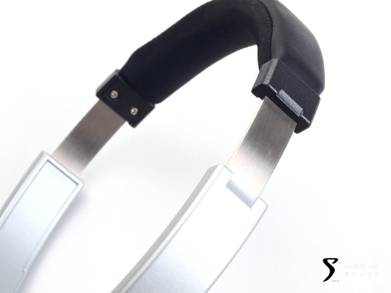

头带采用可伸缩设计,活动头带为钢制,伸缩时有明细的刻度感。中高档耳机中,常常采用钢制伸缩头带,倒不是因为钢制的弹性更好,而是看上去更有档次。从照片上看,H501明显要比H500显得更有档次,但拿到手中时,依然缺乏足够好的精致感,外观工艺上,相比日系耳机尚有差距,但比起欧美系的耳机,还是要好上不少。

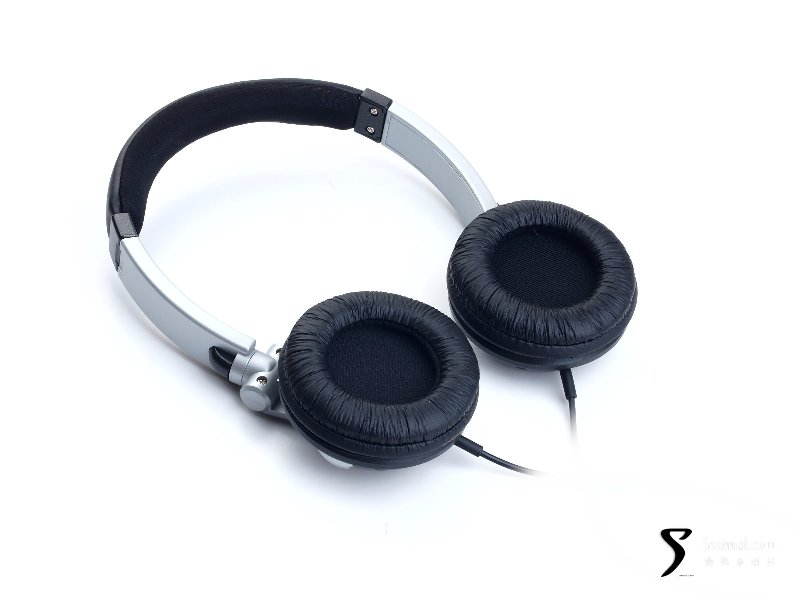

H501耳壳明显大于H500,但尚未大到海绵罩内空间可以完全容纳下耳廓,但在H501的耳机包装上,却出现了一个明显的错误,就是模特所佩戴的H501耳机明显太大了。H501与H500最大的不同在于其声学结构的差异,H501是全密闭结构的声学系统,能更有效的阻断外界噪声,给用户一个更安静的听音环境。海绵垫也能起到密封圈的作用,实际使用的感受就是,H501拥有很好的隔音性能。可能是为了保证隔音效果,头带的夹力比H500大,但夹得并不难受。相比H500,H501的佩戴上要舒适很多。

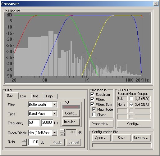

如果使用PC音源并使用Foobar2000播放,可以尝试如下设置:这种设置能切除对层次感有破坏作用的频段。
Foobar2000 的数字分频器设置方案-漫步者H501优化
