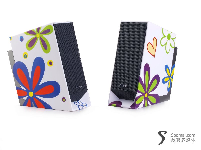

Edifier 漫步者 M20 微型音箱-贴上彩纸

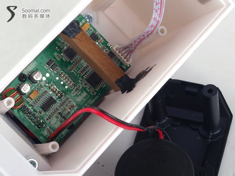

Edifier 漫步者 M20 微型音箱-加强筋
M20采用塑料箱体。为了保证箱体强度,通常的做法是在箱体内壁上注浇出加强筋,创新的塑料箱体就是这种处理方式,而M20的做法则有些不同,它在内部横向放置了一根木质的横梁,卡在内壁之间,这种设计比较少见,但不失为是一个巧办法,它降低了模具的加工难度的同时,也能保证塑料箱体达到预期的强度。

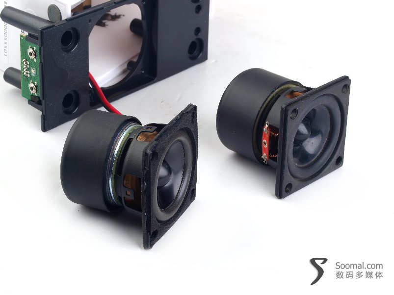

Edifier 漫步者 M20 微型音箱-与M2的扬声器对比
M20的扬声器口径2英寸,虽然箱体大了很多,但并没有使用更大一号的扬声器。这枚扬声器为全频带设计,高中低音全靠一枚扬声器实现,它的弊端是天然的,即频响范围是有限的,目前再好的设计,也突破不了这个物理限制。但它也有着非常明显的结构性优势,它所有声音都从一张振膜发出,它不需要分频器,也不会产生令人困扰的相位问题,因此全频带扬声器往往能实现令人赞叹的结像力,这种优势是结构性优势,已经在漫步者M2以及惠威H2的实际表现中得到充分展现,这两款产品人声表现丝毫不逊色于千元级的大音箱。我们曾经写过相关文章,请参阅《小音箱音质优势说 》[作者:夏昆冈 ] 一文。M20使用全频带扬声器,更应该值得关注,它采用的是密闭式结构,这种结构本身就有利于结像。如果实际听音中,M20的声音一盘散沙,无法结像,那M20就是非常失败的产品。
振膜采用铝合金材质,椎体剖面为指数型,这是继承自M2扬声器的设计。M20与M2的扬声器看上去很像,甚至体积都一样,但实际上还是有着明显的不同。M20的扬声器的抑环材质不再是橡胶,而是发泡橡胶,它的支撑力介于橡胶边与泡沫边之间,它对改善扬声器的灵敏度有帮助,而灵敏度与声压有着直接关系,这个不起眼的变化,应该是为了适应声学结构而做出的改变。
扬声器的资料,漫步者并没有公布太多细节,仅从外观判断,我们做不出太多分析。我们相信这枚扬声器与M2的扬声器有着技术上的继承关系,有可能更好,也可能是简化版,漫步者方面并没有给出明示。

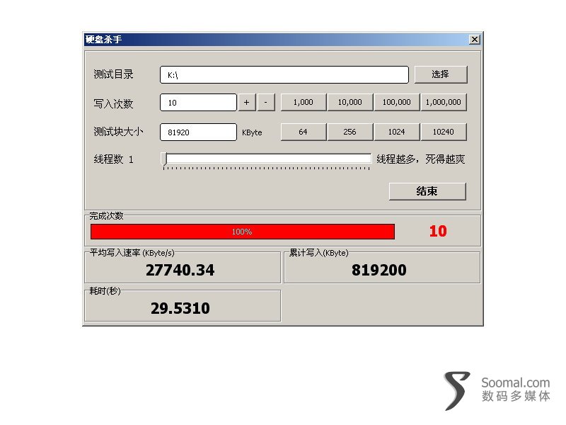

Edifier 漫步者 M20 微型音箱-移动硬盘写入速度
这个USB集线器性能如何呢?我们使用的软件比较特别,这是当年为某编辑特别编写,用于测试intel SSD可重复擦写次数(最后SSD光荣阵亡),这个程序可以测试写速度,我们测试得到的写速度为27740K/s,这个性能不算太好也不算糟糕,中等偏上的水平,将此硬盘直接连接主板,测得的数据为29054K/s。测试表明,这个集线器性能具备实用性。

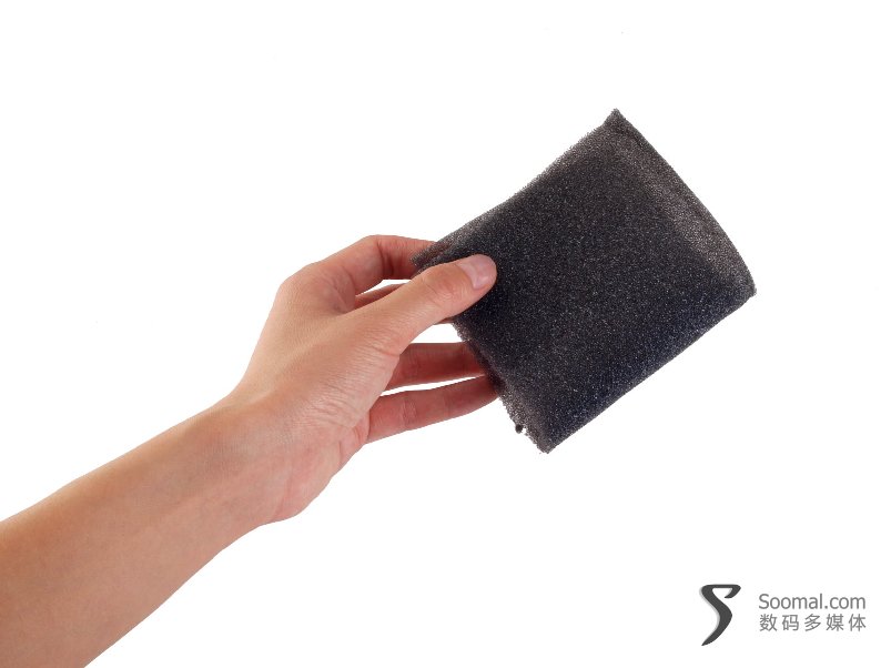

如果你觉得摘除面网之后影响美观,可以使用黑色2mm厚度的黑色泡沫双面胶做一个缓冲垫,贴附于面罩与障板(前面板)之间,可以降低面网的震动。如果找不到双面胶,也可以用薄海绵代替,板卡包装中最为常见的那种即可,但效果比双面胶要差点。
板块包装中常见的海绵缓冲片
