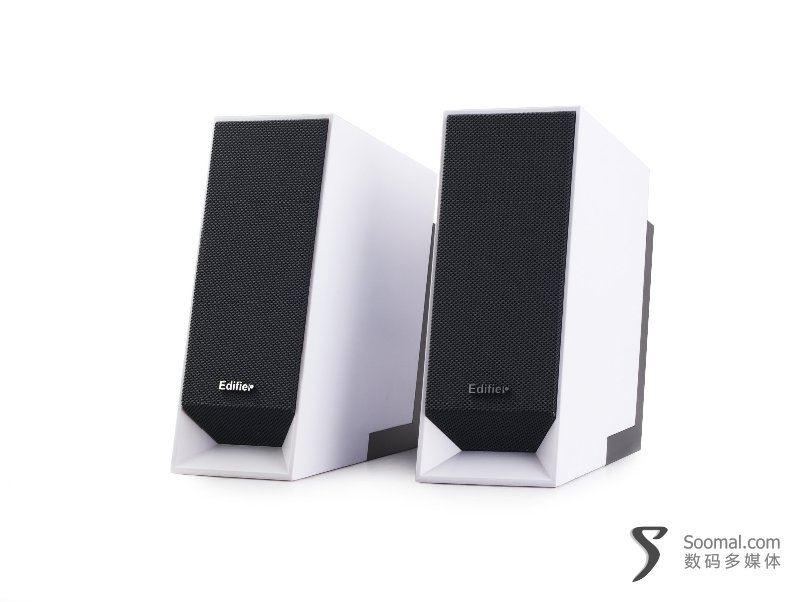

Edifier 漫步者 M20 微型音箱

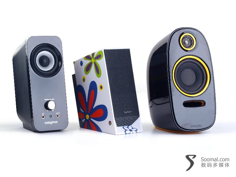

三款音箱造型风格迥异,SPA7210B线条圆润,而M20则走了完全相反风格,线条刚硬凌厉,T12则介乎两者之间,那种造型会更加受欢迎呢,不妨挪步[音频]《来个调查,哪个造型你最喜欢?》[发布者:蛋炒饭] ,参加讨论或者查看留言。我们不做过多评价。

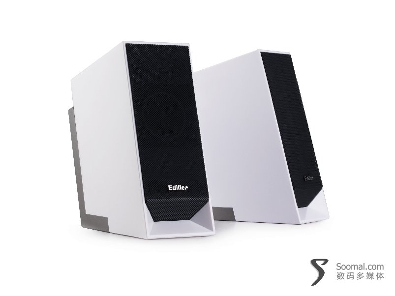

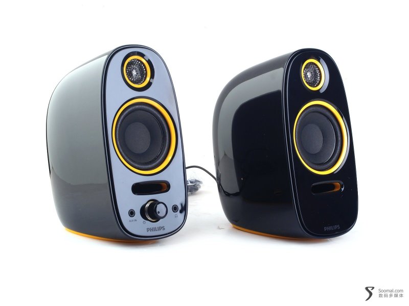

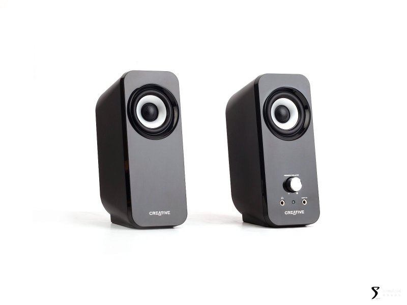

从体积上看,SPA7210B明显更大,M20和T12体积接近,T12更高而M20更深一点,两者占用桌面的面积都比SPA7210B小。三者的造型都不是标准的几何体,并没有出现正方形截面的设计,这对降低箱体内驻波都有好处。

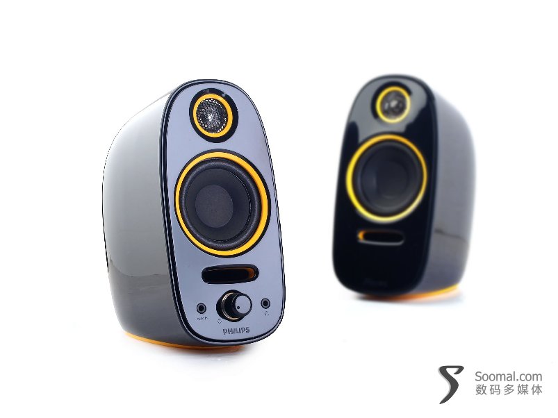

Philips飞利浦 SPA7210B 微型音箱
SPA7210B采用的是倒相式结构,这种结构具有更高的电声效率以及更深的低频下潜度,倒相式是当前音箱最为主流的声学结构。SPA7210B并没有从声学结构上挖潜,相对另外两款产品,它使用的是最简单的办法,就是加大箱体体积和扬声器口径。

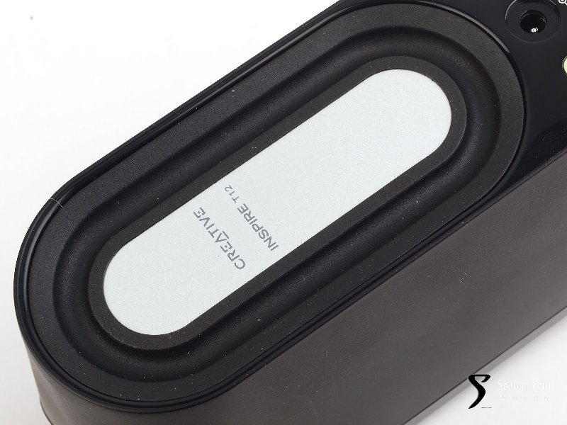

T12在箱体背面,安装一张被动振膜,又叫被动辐射振膜,俗称空纸盆,这种结构属于倒相式结构的一个旁支。它成为近几年来微型音箱低频量感欠佳的一种解决方案。在扬声器工作时,会压缩箱体内的气体,从而驱动空纸盆,空纸盆进而驱动箱体外的空气。我们知道,低频量感其实与扬声器推动的空气体积有关,传统的方法是通过加大扬声器口径来增加振膜的面积,或者将扬声器的工作冲程设计得更长,这样就能推动更多体积的空气来产生足够的低频,而使用被动辐射振膜,能达到增大振膜面积的作用。
这种结构并不是没有弊端,由于空纸盆是无源的,它的可控性比较差,当无源振膜大幅度工作时,其低频速度会变得响应不过来,容易变得混乱。

M20算得上是个异类,采用的是密闭式声学结构。这在音箱设计中属于非主流,对于微型音箱来说,更是如此。所谓密闭,即箱体完全封闭,箱体内外的空间完全隔绝。这造成了密闭式与倒相式声学特性的差异,当扬声器工作时,密闭结构的箱体内外气压差更大,施加到振膜表面的反作用力也就更大,形成顶托作用,如同一个无形的弹簧。密闭箱体它会限制扬声器振膜的冲程范围,这会影响到低频的量感,另外,密闭结构中的扬声器振膜向后运动时,不能形成有效的辐射,例如通过倒相孔导出声音,因此密闭结构的效率相对较低。但这种结构对声音质感的提升却是十分明显的,它有更为平滑的低频衰减特性以及理论上最佳的瞬态表现,对解析力、结像力的提高也有帮助。
从三者采用不同的声学结构可以看得出各自声音取向是有差异的,SPA7210B倾向全面平衡的声音,T12的设计重点是量感优先,M20则是以质感优先。是不是意味着SPA7210B的设计理念要更加先进一些呢?在我们看来,并不是这样,微型音箱体积实在有限,设计中有所舍取才是更加明智的选择。当然,设计理念是一回事,最终表现又是另外一回事,并不是说谁家的理念更好产品就一定更好。

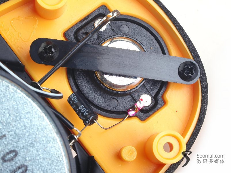

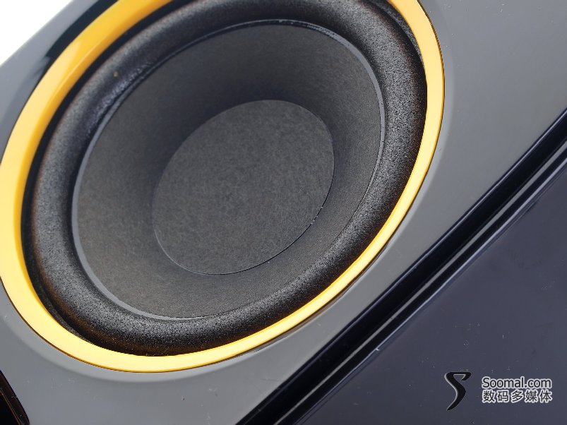

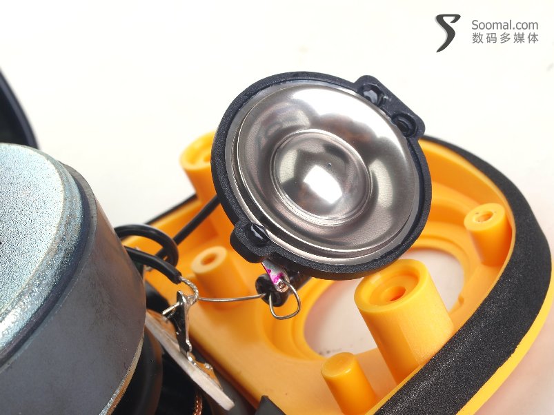

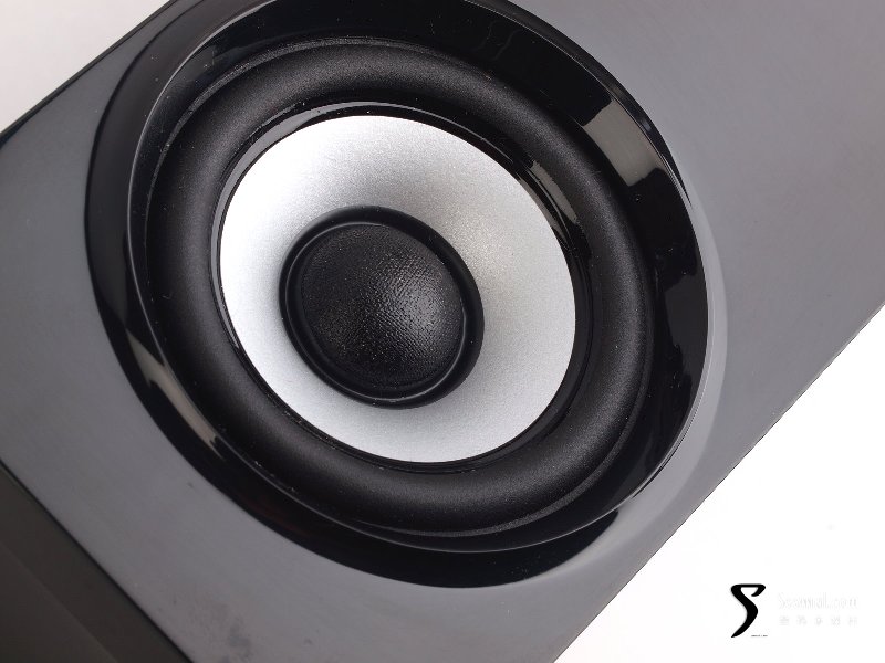

SPA7210B采用的是双分频设计。高音振膜材质为未知,应该是铝质振膜,直径3/4英寸。低音扬声器口径三英寸,纸质振膜,这种尺寸在微型音箱中已经属于“大口径”了。追求更加全面平衡的声音的设计理念,在这里也得以体现。双分频设计不可避免的需要使用分频装置,但令人遗憾的是,SPA7210B并没有使用专门设计的分频器,而是简单的使用了一个电容来解决。

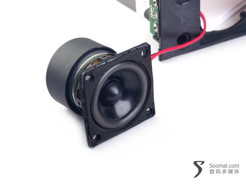

Creative 创新 Inspire 音诗派 T12 微型音箱-全频扬声器
T12和M20采用的是全频带扬声器,全频带扬声器不需要分频,这类音箱的设计实际上要简单一些。所谓全频带,并不是指20-20kHz的范围,实际上,全频带扬声器受限于口径,响应范围其实有限,口径大的照顾不到高频,口径小的低频不足,但全频带却又一个无敌的优势,所有声音由一张振膜发出,它能有效的解决声波相位问题,使得声音变得饱满有形态。关于全频带扬声器的优势,请阅读《小音箱音质优势说 》[作者:夏昆冈 ] 一文。虽然都是全频带扬声器,但T12和M20的并不相同。
T12扬声器采用了复合纸振膜,振膜截面呈指数型曲线,防尘帽比常见的那种软,看上去像棉线编织并做了过胶处理,振膜振动的时候,防尘帽一样能起到振膜的作用。M20的扬声器采用的是铝合金振膜,振膜截面也是呈指数型曲线。通常情况下,金属振膜具有更高的频率响应范围和更好的解析力、瞬态,而纸质振膜的声音会更加柔美。

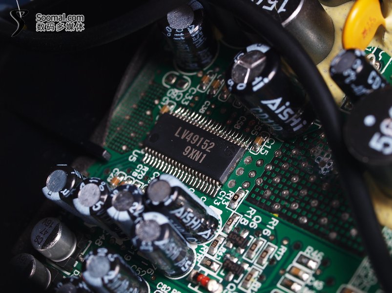

Philips飞利浦 SPA7210B 微型音箱-LV49152功率放大器芯片
SPA7210B采用的是Sanyo LV49152 D类功率放大器芯片,音箱RMS功率2X10W,飞利浦在宣传时却使用了一个“音乐功率40W”的卖点,请千万不要受宣传的诱导,这个参数是注过水的。

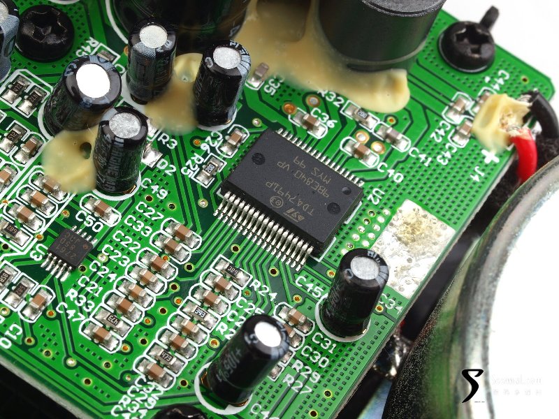

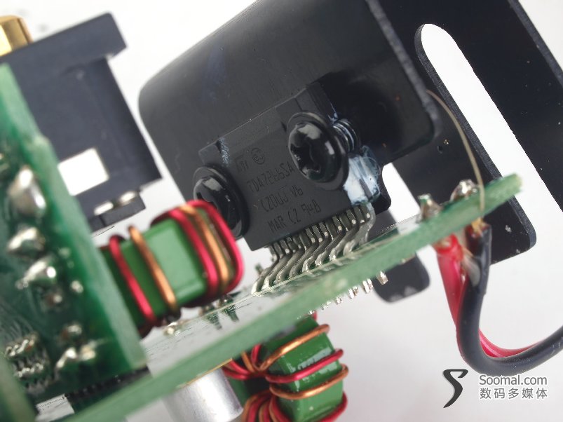

Creative 创新 Inspire 音诗派 T12 微型音箱-ST TDA7491P
T12采用的是ST TDA7491P,这也是一颗D类放大器芯片,T12的额定功率为2X9W。

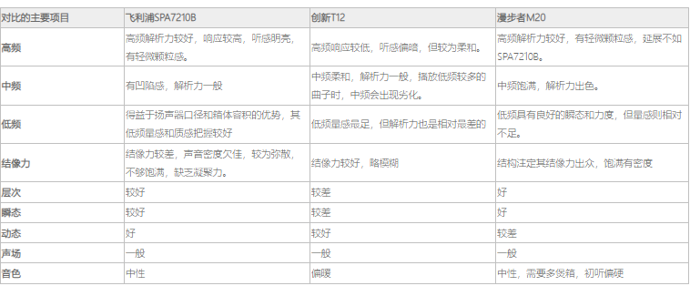

关于三者的音质差异,我们拉一张表,供各位参考。
简而言之,SPA7210B频响宽,中频表现最差,动态相对好。T12高频偏暗,低频量感最足。M20有着杰出的中频和瞬态表现,但低频量感相比则明显不足。这三款微型音箱摆在一起时非常有趣,完全不同的外形完全不同的声学结构以及完全不同的声音特点,让用户很容易通过各自喜好进行选择,我们认为,偏好低频的用户会选择T12,偏好中频的用户则会倾向选择M20,SPA7210B的竞争力相对差一些。
