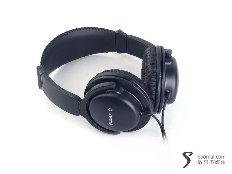

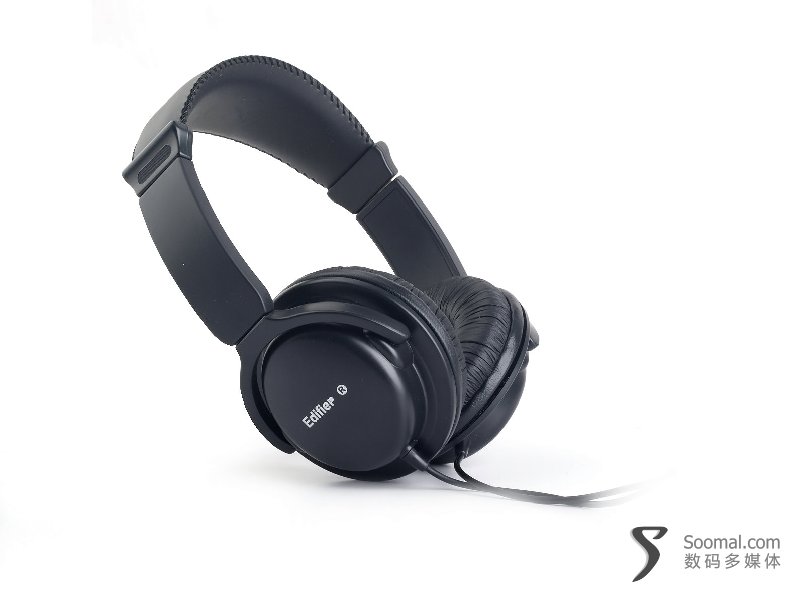

漫步者H800耳机采用封闭式设计,造型看上去比较威猛,但实际尺寸并不大,是完全的压耳式的佩戴方式。耳机做工较好,模具精细,造型不算新潮但也并不难看,另外漫步者还给H800搭配了长达5米的耳机线。

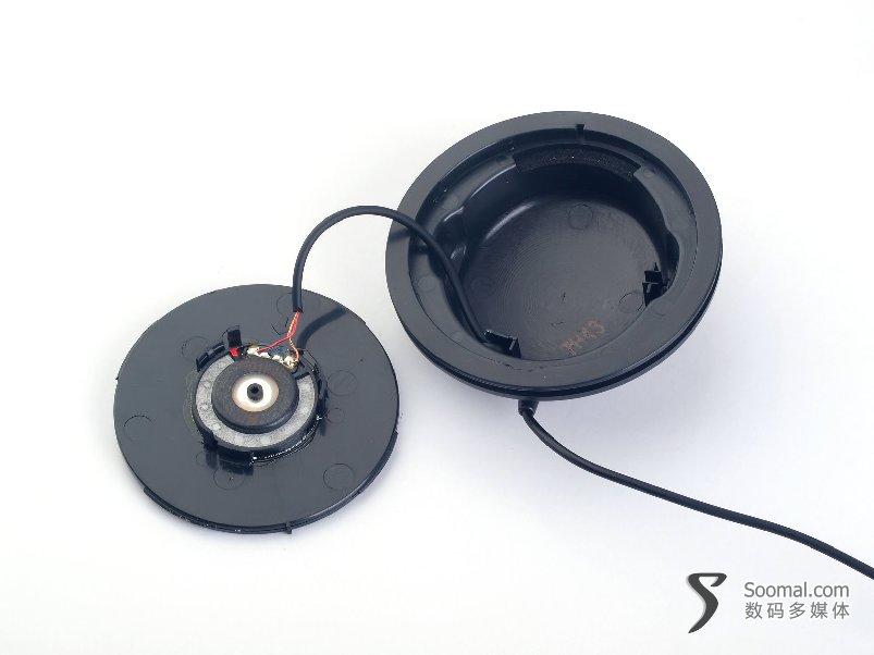

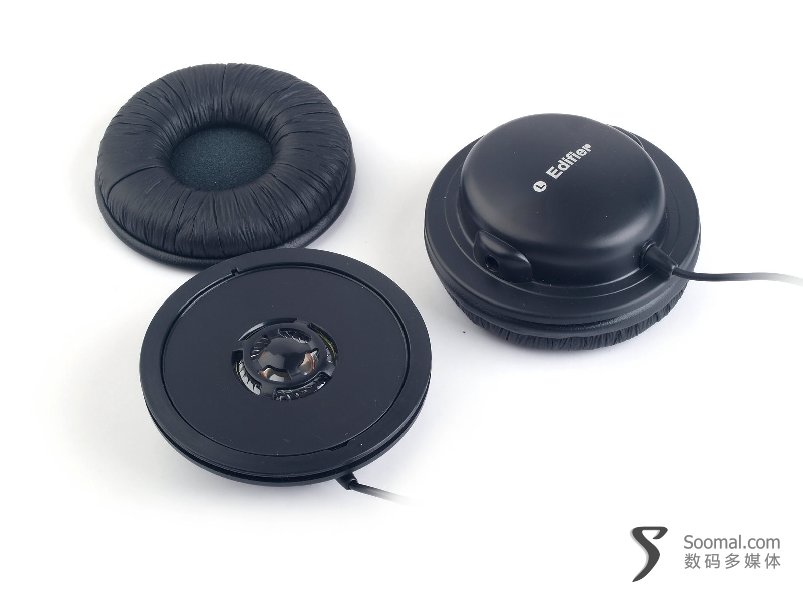

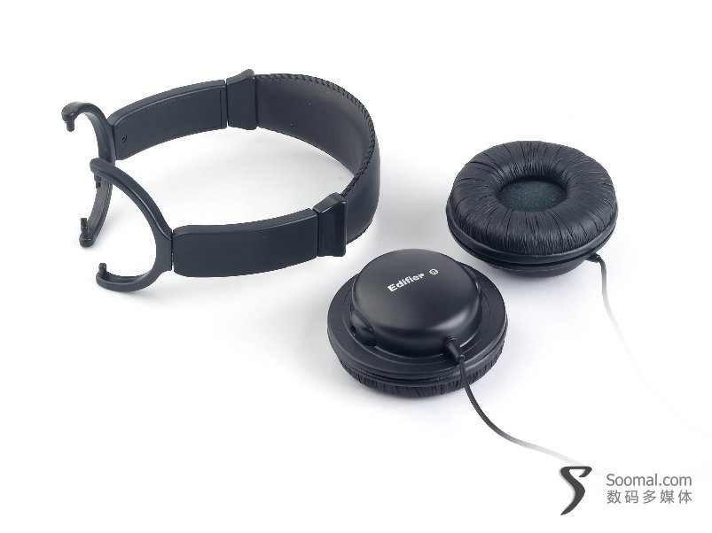

从图片上仔细来看,H800耳机的耳罩耳垫部分结构也较为特别,一圈包裹的海绵相对较宽,而中心部分的面积相对较小,而从图中也可以看出它使用的扬声器尺寸也并不大。耳垫使用了较薄的类皮质材料包裹,接触舒适度较好。不过H800整个耳机体型较小,耳机头架在佩戴时向左右两侧方面的距离较窄,佩戴舒适度和最佳听音位置存在一定的干扰——佩戴时为了保证声音效果,必须要调紧耳机松紧度,此时耳机才能有正确的指向,但对耳朵挤压相对力量较大,而对于戴眼镜的用户来说则更加不舒适。如果你将耳机调节的更松弛些,由于左右宽度不足,会导致耳机单元稍有些外翘,会影响听音质量。总结来看,当然我们要保证听音品质,而牺牲一些佩戴的舒适度。

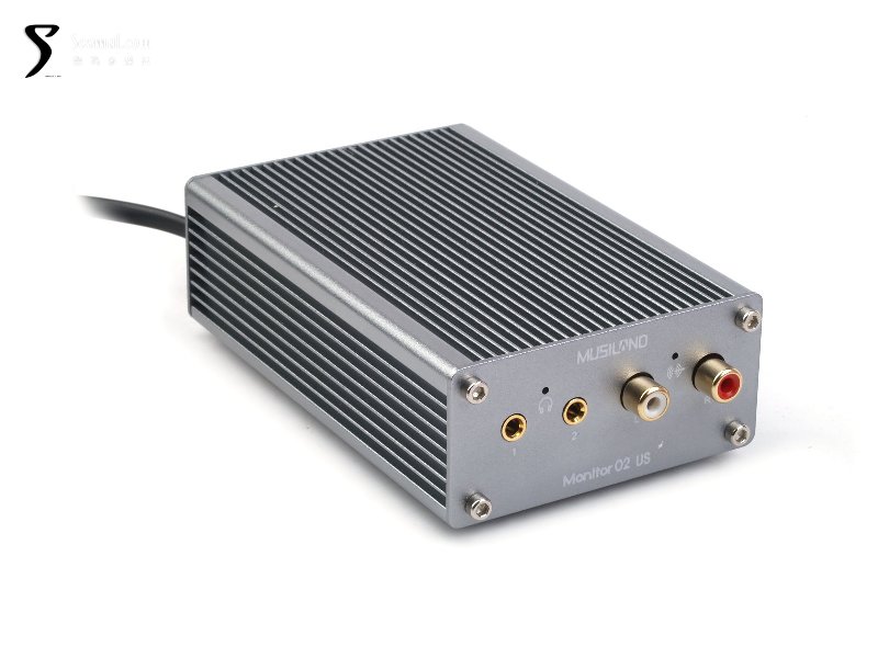

本次测评的漫步者H800耳机是全新的产品(老样品拿去改造了……),我们对它煲机超过150小时。本次测试的对比对象耳机包括,森海塞尔HD201、拜亚动力DT235、AKG K420、漫步者H500等。经过对比和价位搭配的考虑,我们使用乐之邦Monitor 02 US 高阻输出口作为主要参考音源,Monitor 01 PS、MD11解码器和iPhone 3GS以及Macbook笔记本集成声卡作为辅助参考。这次测评的煲机过程让我们发现,与近期我们测评的一些600元以内耳机相比,H800的低频量感其实并不是这么突出,而让我个人感受更深的似乎是它的佩戴舒适度问题…… 不过,H800在普通音源上,中高频的表现仍是相当干净,解析力较好,声音不像H500那样张扬,但细腻一些,层次更好。在普通音源下,低频部分其实量感只是稍偏多,但稍大动态时不容易控制,解析力不好,导致中低频部分变得浑浊,与中频衔接不自然。
