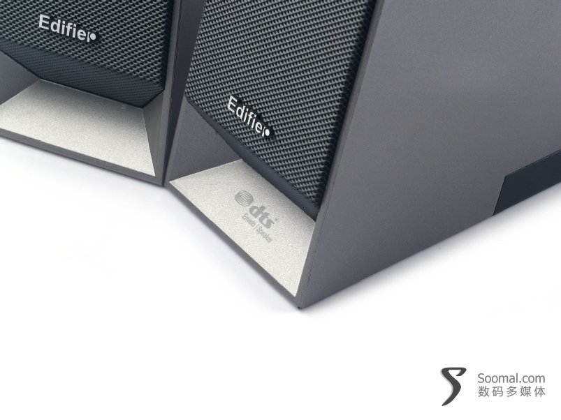

从外观上看,M20 DTS与M20尺寸、造型一致,除了主箱下方多了一个DTS环绕声扩展音效(DTS Envelo) 的标记之外,没有明显的差异。主箱背面,依然保留了实用性很强的USB集线器。

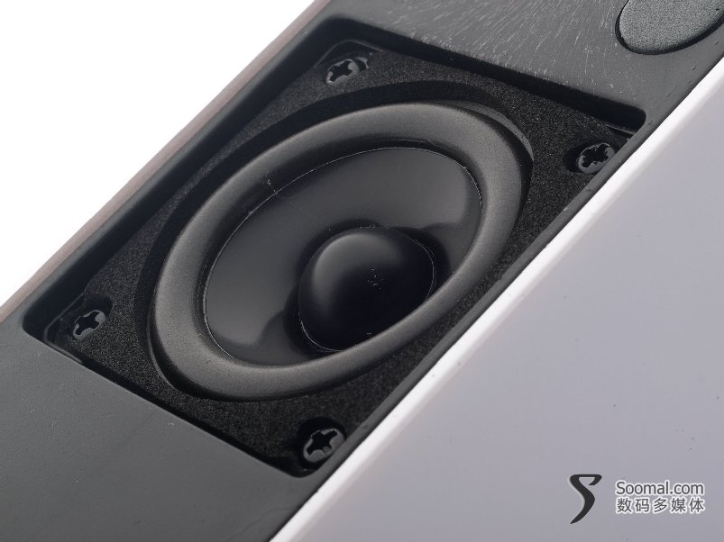

扬声器也有了变化,可明显观察得到是发泡橡胶折环变成了橡胶折环。这两种折环具有不同的弹性。一般而言,发泡橡胶的弹性稍差,振膜复位相对慢,但它对提高扬声器的灵敏度有正面作用,而橡胶折环具有更好的弹性,振膜更易于控制,但会降低扬声器的灵敏度。灵敏度与声压有关,简单说,用橡胶折环的扬声器在同样功率下,声压会小一点。但倒相式结构本身效率较高,迁高补低,音箱整体灵敏度不会有什么大的变化。我们并没有获得详细的资料,该扬声器的其他特性并不清楚,观察对比,其他部分例如磁路、振膜等改进似乎不大。

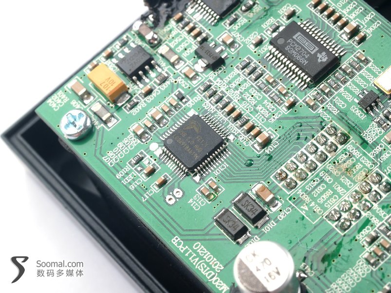

Edifier 漫步者 M20 DTS 微型音箱[银灰色]-主板
电路部分则完全重新设计。

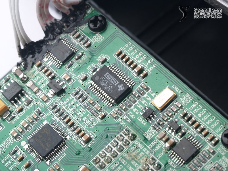

Edifier 漫步者 M20 DTS 微型音箱[银灰色]-PCM2704 USB DAC
集成的USB声卡芯片采用PCM2704,之前的是C-Media CM102S+。在M20测评当中,我们批评集成USB声卡声音明显拖了M20后腿,而此次更换成PCM2704,音质上要明显优于老方案。PCM270X系列芯片被广泛用于USB声卡、USB输入的双声道解码器设计当中,它虽然不是最好的USB音频方案,但它能满足这类微型音箱的搭配需求,不会形成明显的音质瓶颈。
Edifier 漫步者 M20 DTS 微型音箱[银灰色]-USB集线器控制器
USB集线器芯片沿用了M20的选件。M20由于有外置供电,因此其USB集线器稳定性优于一般的无源集线器,在连接功耗相对较高的设备例如移动硬盘时,它的稳定性甚至优于某些劣质主板的USB口。

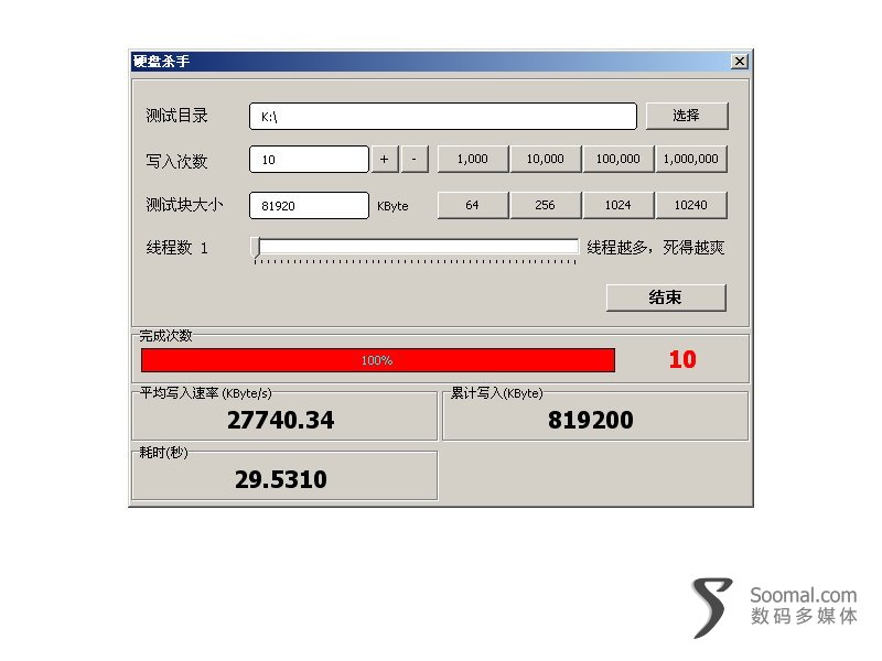

Edifier 漫步者 M20 微型音箱-移动硬盘写入速度
在M20测评当中,我们测试得到的写速度为27740K/s,这个性能不算太好也不算糟糕,中等偏上的水平,将此硬盘直接连接主板,测得的数据为29054K/s。M20 DTS的USB集线器性能与M20相当,并无差异。
Edifier 漫步者 M20 DTS 微型音箱[银灰色]-PCM1808 ADC芯片
在主板上,能看到一颗不常见的芯片,即这颗PCM1808,这是一颗ADC芯片,作用是将模拟信号转换成数字信号,这款芯片支持24bit/96kHz的采样规格。为什么会需要一颗ADC呢?
Edifier 漫步者 M20 DTS 微型音箱[银灰色]-NMP5130 DTS编码器
答案在流程末端。M20 DTS使用了一颗DTS环绕声扩展音效(DTS Envelo) 编码器,它的作用是将输入的信号进行实时的音效编码,实现环绕声效果,这其实就是一颗DSP[数字信号处理器],因此,它要求输入的信号是数字。或许你会问,PCM2704支持S/PDIF输出,为什么还需要ADC呢?我们的理解是,ADC并不是配合PCM2704使用的,而是配合线性输入使用的,只有使用线性输入并且开启DTS编码功能时,ADC将必不可少。从理论上说,使用USB输入,流程将最为简单,这也意味着音质方面更有保障。
拆解过程中,没有发现功率放大器芯片,经过咨询,得知NMP5130内部已经集成4声道D类放大器,每声道最大输出功能为15W,但音箱的设计功能并没有使用这么多,这需要视输入功率大小而定。

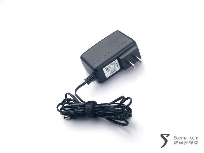

M20 DTS使用外置电源供电,输出规格为12V、1.65A,理论最大输出功率为19.8W,比起M20的外置电源输出规格为10V、1.15A,功率有了较大幅的提升。
通过拆解,可以发现,M20 DTS不是简单升级,它从声学结构、扬声器、电路、电源等方面进行改进甚至是全新的设计,在某种程度上来说,它是一个全新设计的产品,两者之间实际没有太多继承可言。但它们看上去却一样。M20 DTS在设计上更加偏向娱乐需求,而M20还在做娱乐与音乐需求之间的某种妥协。

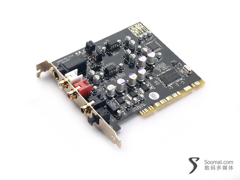

实际听音中,使用的是节奏坦克小夜曲II声卡以及乐之邦 Monitor 01 PS声卡。小夜曲声卡声音中性平白,01 PS则具有温暖的音色。这两张声卡都不会构成整个系统的音质瓶颈。内置的USB声卡以作为一个音源使用。对比发现,当使用内置声卡时,M20 DTS的最大输出声压相对小,瞬态、动态的表现比起独立声卡均有差距,但却在解析力方面有着优势,这可能与USB音频输入的流程简单有关。因此,我们不再建议M20 DTS搭配第三方声卡,内置声卡已经能达到比较理想的效果。在下面的文字表述当中,均以内置USB声卡当做音源。
