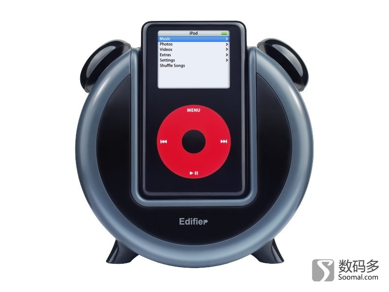

2006年,漫步者推出了M0微型音箱,其闹铃的造型和人性化的功能设置给人留下深刻的印象,而售价则高达600-1500多元。时隔5年,漫步者推出了它的后续产品,共有三款:支持直读SD、USB存储并集成有FM收音机的M0 Pro、支持iPod/iPhone的M0 MKII和支持蓝牙的M0 Blue。同时,价格策略也大大调整,M0 Pro售价为299元。

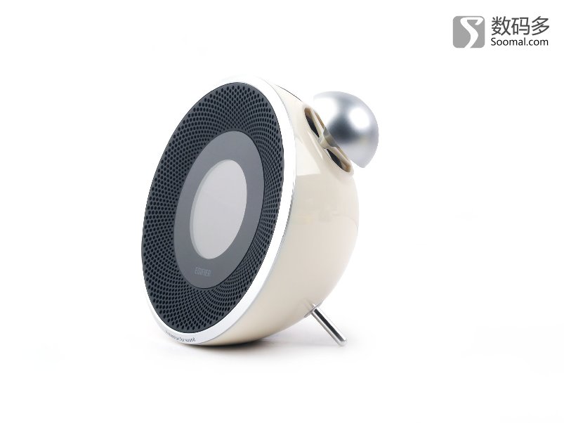

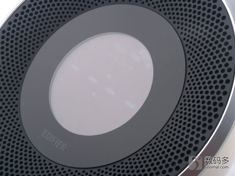

今天测评的这款是M0 Pro,依然采用古典闹铃造型,但又有明显的不同。它的箱体采用塑料材质,经高光脱模而成,表面光滑细腻。其躯干部分为半球形,正面造型为圆形,安装有“网罩”,但后方并没有扬声器,中间位置为液晶屏,利用材质反光的差异性,产生“圆环套圆环”的视觉效果。其支架位于箱体后方下面,让箱体形成一定的仰角,但这里的仰角设计并没有声学方面的考虑,而是让整体造型显得更加活泼一些,也让液晶屏不容易被其他物体阻挡。M0 Pro共有纯白、乳白以及黑三色可选。

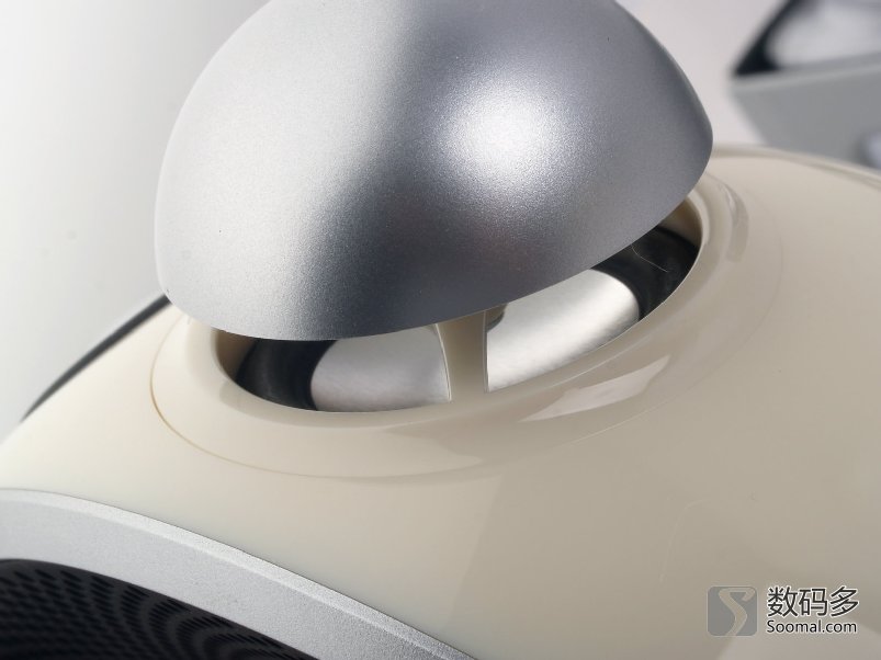

Edifier 漫步者 M0 Pro 微型音响-扬声器
M0 Pro的声学设计有些特殊,它的两只扬声器[直径1.5英寸、钕铁硼磁体]位于箱体顶部稍靠后的位置,扬声器上方的“铃铛”有一个倒置的切面向内弯曲的锥体,其作用是将扬声器发出的声波传到到四周,实现全方向的辐射。这种设计的好处是可以弱化声音的指向性,可以在不同位置得相近响度的声音。这对音箱来说,不是好事,但对一款闹铃来说,这显得重要,它不至于因为指向性的问题让铃声大小削弱。同时,这种设计也可以起到保护扬声器的作用。

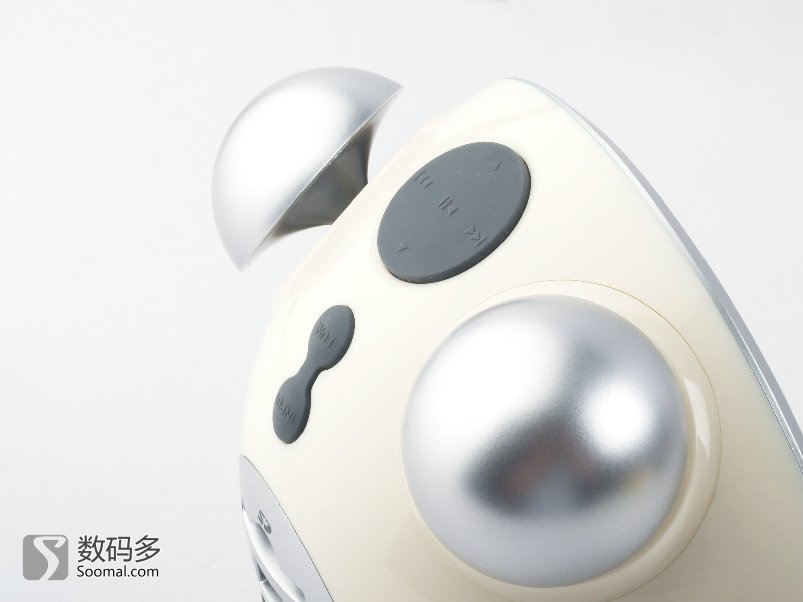

M0 Pro最大的特点在于丰富的功能,它首先是一款带时钟显示的闹钟,还可以用来收听广播,通过内建的播放器来播放音乐。而且,它还保留了AUX辅助音频输入,可以接驳手机、MP3便携播放器等设备。

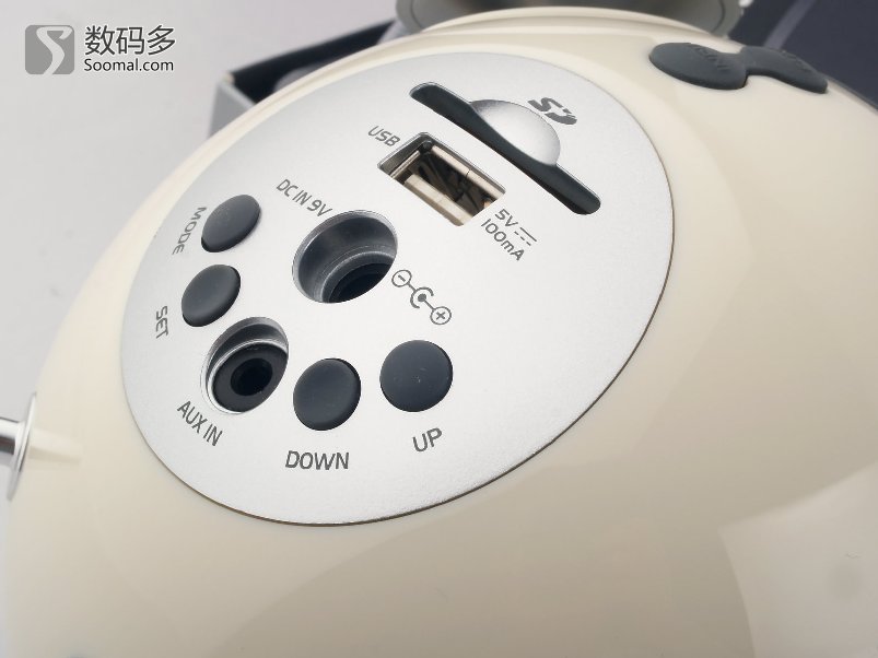

也正是因为如此,M0 Pro的很多操作需要组合键来完成。它一共提供了三组,分别是“INPUT、FUNC”;“快进/快退、播放/暂停、音量增减”;“MODE、SET、UP、DOWN”。其中,前两组主要用于FM以及音量调节,使用频率较高,位于箱体顶部,触手可及。而最后一组主要是针对闹钟、时钟调节,使用频率较低,位于箱体的背部。

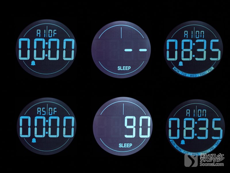

Edifier 漫步者 M0 Pro 微型音响-闹钟设置菜单
闹钟[及时钟]功能
M0 Pro支持闹钟,可以设定SD、FM、U盘等作为闹铃的音源[SD、U盘等设备使用时需连接]。这里,它提供了5组闹铃存储,而且分“周末[周一到周五]”和“全天[周一到周日]”两种工作模式,能够满足大部分用户的设定需求。
M0 Pro的闹钟具有贪睡功能,当处于闹钟状态时,短按任意键均可以进入贪睡状态,持续时间为10分钟,之后闹铃会再度响起。而若想关闭闹铃,则可长按除“INPUT”外的任意键。
M0 Pro具有睡眠功能,它可以设定15、30、45、60、75、90分钟后进入待机状态,利用这个功能,可以用M0 Pro来播放一些助眠音乐,而无需担心M0 Pro会工作一通宵。

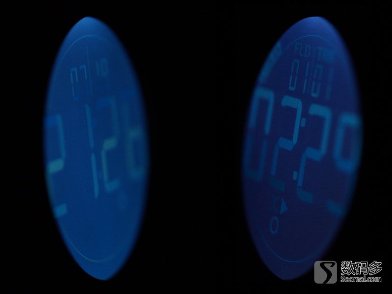

M0 Pro的液晶屏可以显示时间以及各种操控信息。液晶屏背光柔和,切换显示淡入淡出,视觉效果良好。
使用时,按任意键均可以唤醒背光。之后,5秒钟内没有其它操作,则背光变暗。而在当天22:00-第二天6:00之间时,背光的持续时间由5秒增加到1分钟,可当临时夜灯照明,这个功能相当体贴,尤其在起夜时。

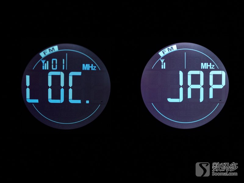

Edifier 漫步者 M0 Pro 微型音响-FM菜单-电台存储及搜索
Edifier 漫步者 M0 Pro 微型音响-FM菜单-切换收音区域
FM收音机
M0 Pro集成FM收音机,它支持全自动、半自动以及手动三种搜台模式,但由于有自动模式,且搜索结果准确,不漂频,因此手动模式的实用性不强。M0 Pro支持电台存储,最多可以存储24个。这显得有些不够用,在北京这种平原地区,一次搜索便将24个预存储用完。实际使用时,M0 Pro的收音效果良好,而音质明显优于一般的FM收音机。另外,M0 Pro还可以进行收音区域的切换[欧洲、亚洲、日本、美国、澳大利亚]。

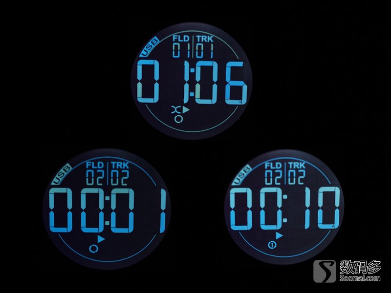

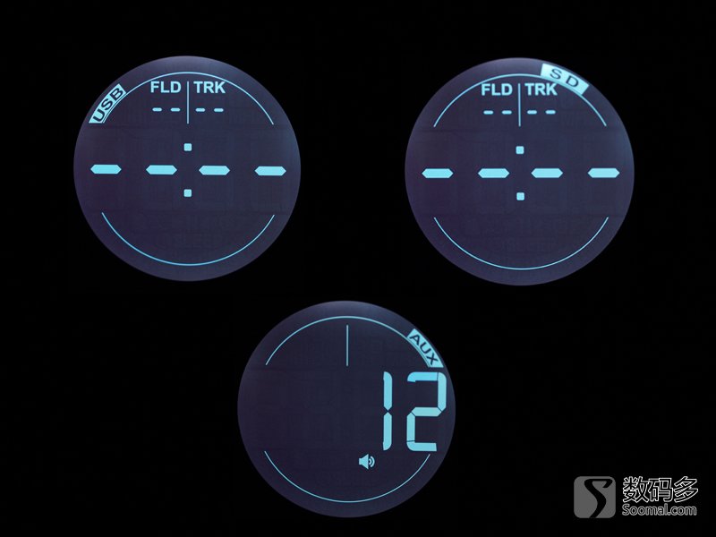

Edifier 漫步者 M0 Pro 微型音响-USB/SD卡/AUX输入
Edifier 漫步者 M0 Pro 微型音响-内置播放器-三种播放模式
内置播放器
M0 Pro内置解码单元,可以读取SD卡、U盘中的MP3/WMA等格式的音频文件加以播放。而且,可以实现随机、全部循环、单曲循环等模式播放。

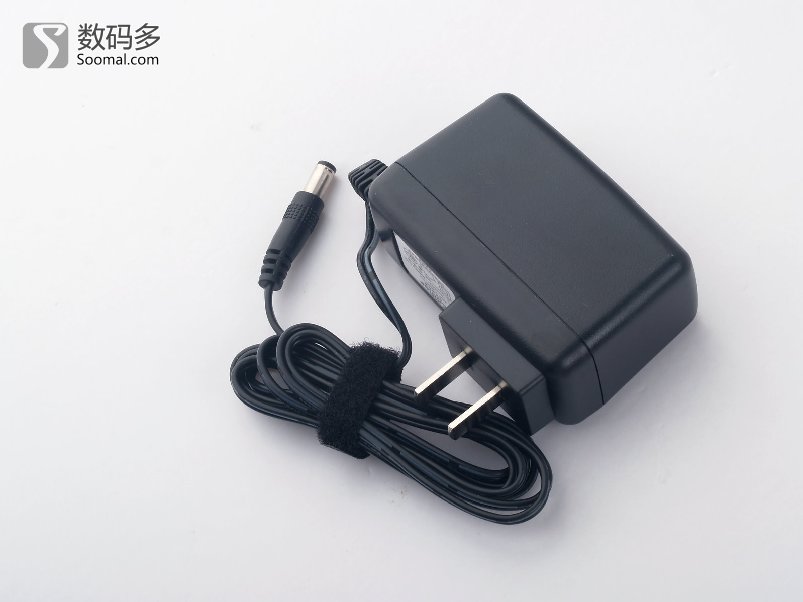

Edifier 漫步者 M0 Pro 微型音响-变压器
电源部分
M0 Pro采用了9V的外置供电,对于这种基本就固定在床头实用的产品,使用固定电源并没什么不妥。但也有一些不便的地方,比如停电时,M0Pro将不能工作。如果能增加锂电作为第二电源,将是更稳妥的方案。
漫步者官方资料显示,M0Pro的电路板上集成有一颗代替蓄电池功能的法拉电容,在断电时,还能记忆时钟和设置。时长为一周,在恢复供电时可重新进入工作状态,无需重新设置。
在M0 Pro的背面,有一个USB插口[5V,100mA],它用于连接USB播放器,也可以为其他设备,例如手机、随身听等设备供电,为其充电,这个功能很有实用价值。
