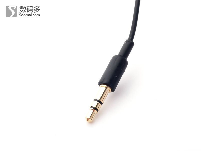

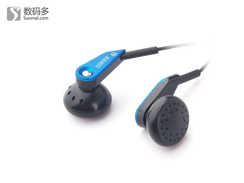

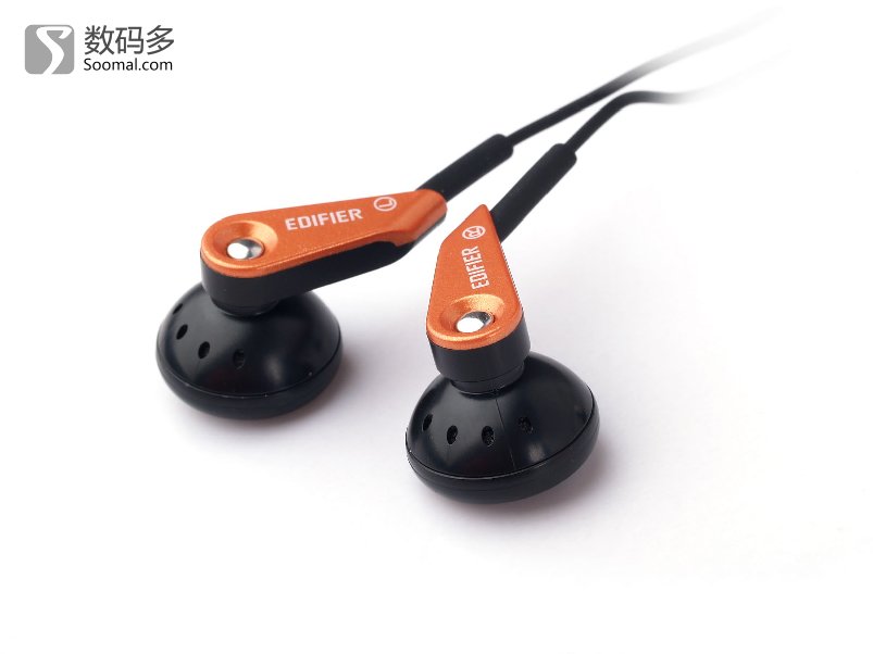

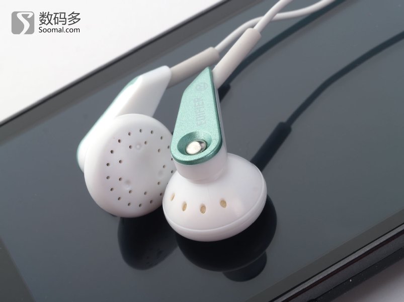

H185耳机造型传统,是典型的耳塞式设计。它采用塑料外壳,在相机的微距镜头下,外壳略显粗糙。但在实际使用时,H185的做工基本令人满意。不过,耳机外观塑料感较强,做工有待进一步提高。耳机采用倾斜后拐式的出线方式,耳机握柄的样子与常见的耳塞式耳机稍有不同。握柄外侧有装饰片,装饰片经过电镀工艺处理,并有赤金、银绿以及电光蓝三种配色。

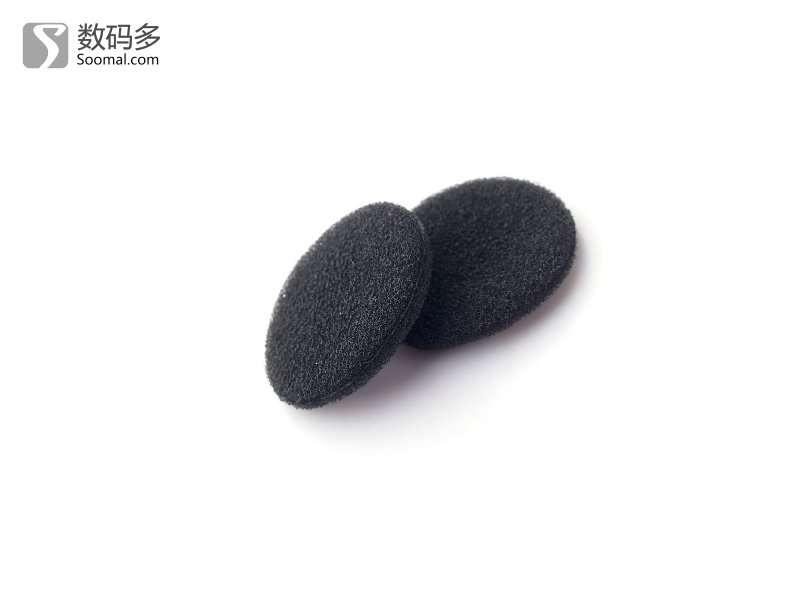

H185采用15mm直径驱动器,钕铁硼磁体,振膜厚度为6微米。耳机的尺寸与森海塞尔MX系列等我们常见的耳塞式耳机的尺寸相近,佩戴舒适度较好。耳塞还附赠有一对海绵套,这可以减少耳机的漏音,进而改善低频的表现。但就实际的听感来看,H180使用海绵套后低频改善不是十分明显。

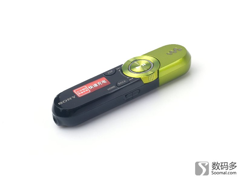

我们使用漫步者H185在40小时左右,使用苹果iPod Touch 4和索尼B162F播放器作为参考音源,对比耳机为漫步者H180作为参考,测评时我们没有使用耳机的海绵套。整体来说,H185与H180的风格不同,它的声音更为干净,层次也更明晰。同时,H185的声音偏于中性,而H180则是偏暖。
