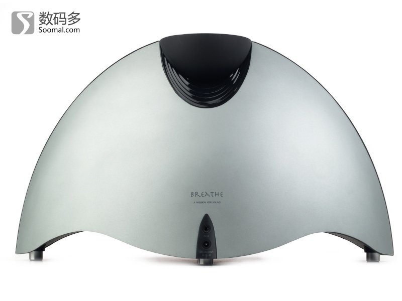

Edifier 漫步者 Breathe M600 BLUE 蓝牙无线音箱

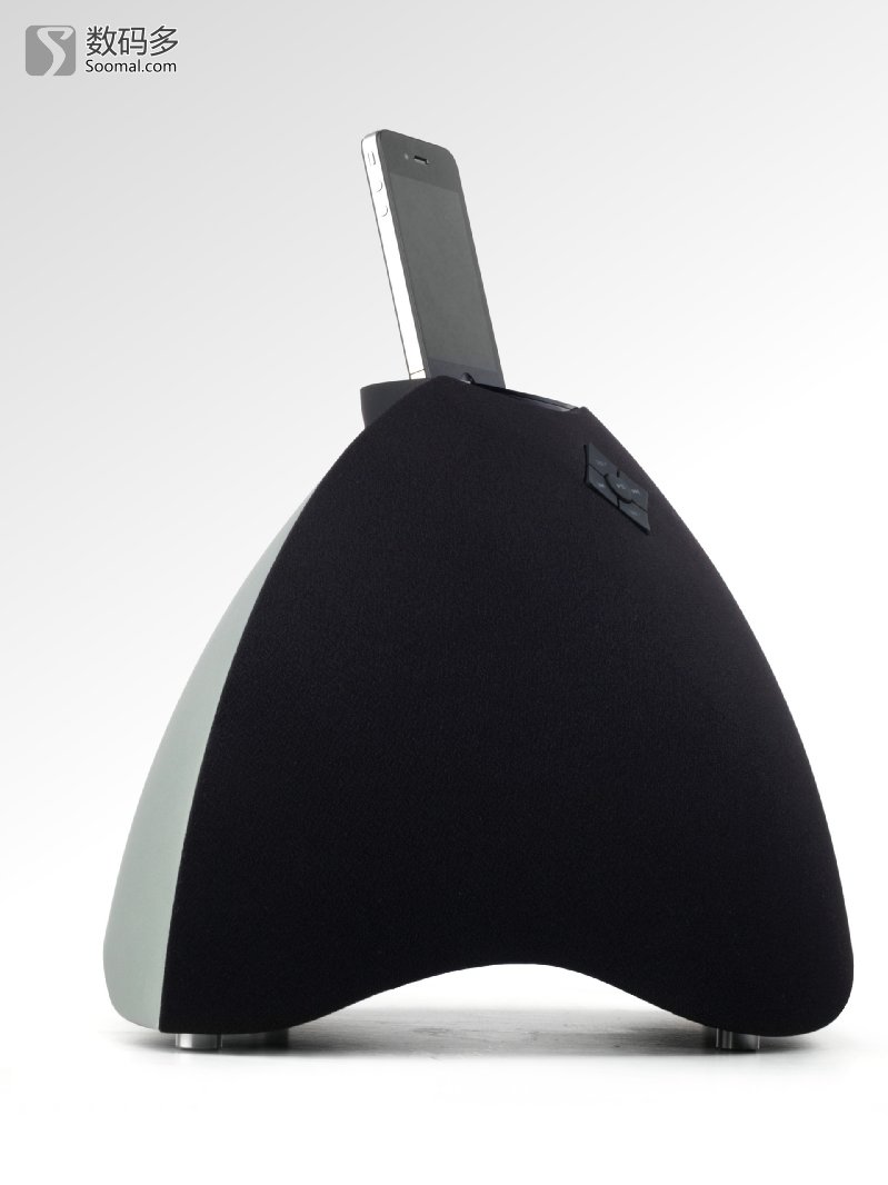

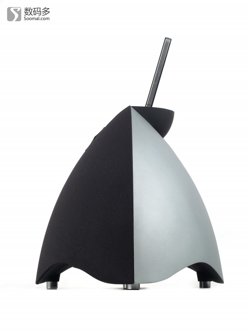

Edifier 漫步者 Breathe M600 BLUE 蓝牙无线音箱-金属背壳

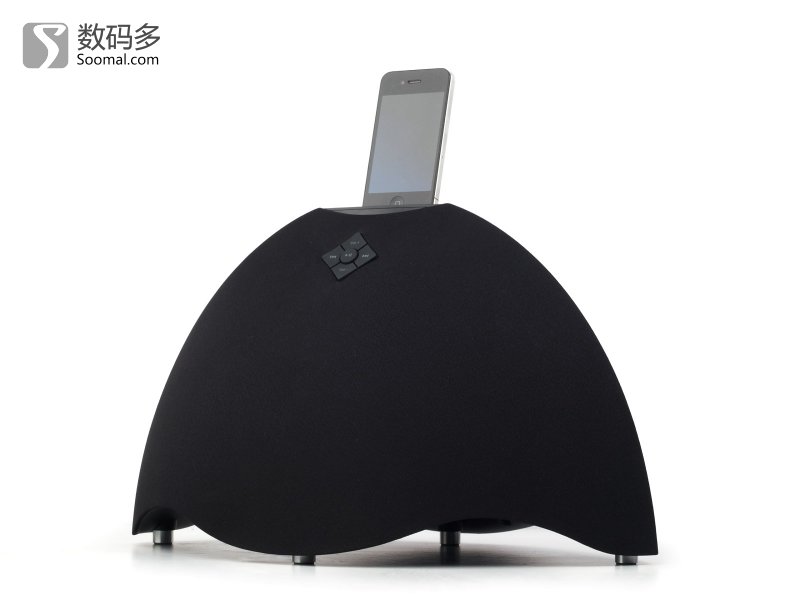

漫步者M600是一款专门为iPod/iPhone设计的音箱,在测评时我们曾提到它还将有一个内置蓝牙的版本,这就是今天看到的M600 BLUE。目前,M600 BLUE的京东售价为2699元,与M600基本相同。

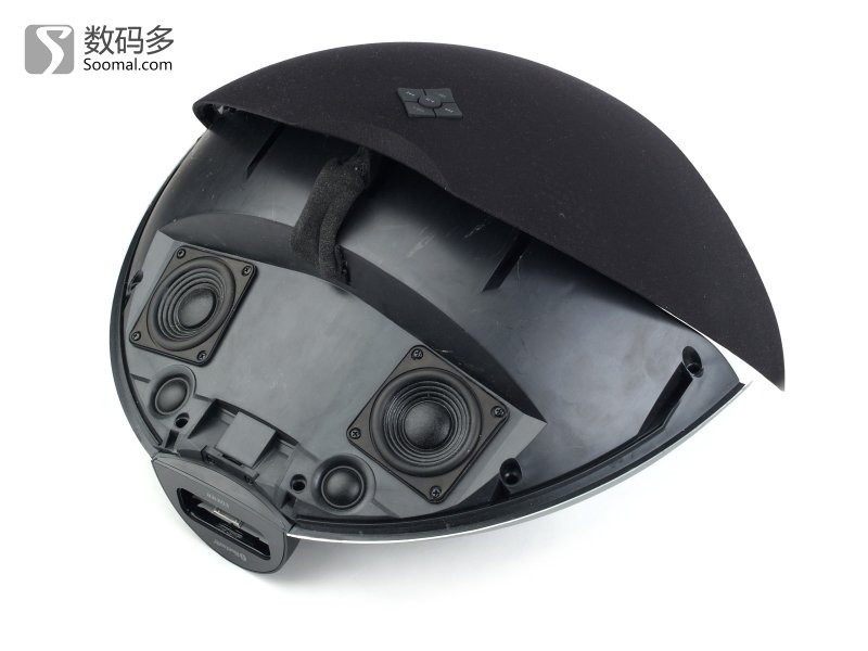

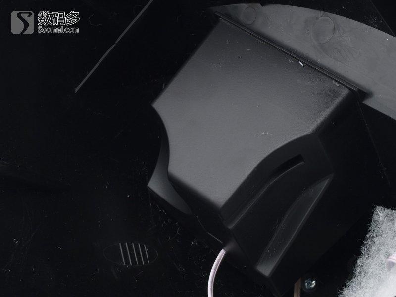

Edifier 漫步者 Breathe M600 BLUE 蓝牙无线音箱-中高音扬声器所在的独立腔体
Edifier 漫步者 Breathe M600 BLUE 蓝牙无线音箱-摘下面罩
M600 BLUE的音箱造型、箱体用料、制造工艺、操作方式都与M600一样。同时,它保留了iPod/iPhone底座,音箱也具有“Made for iPod/iPhone”认证,能兼容所有型号的iPod/iPhone产品[shuffle除外]。打开箱体,我们可以看到M600 BLUE的声学结构相对M600也都没有差别:音箱采用一体式2.1结构,每一组中高音扬声器都处于独立、密闭的腔体中,低音腔体采用倒相结构等。对于以上这些内容的详细介绍,大家可以参考以下文章。

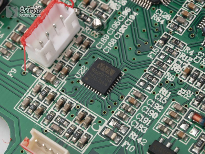

Edifier 漫步者 Breathe M600 BLUE 蓝牙无线音箱-CODEC:Wolfson WM8978

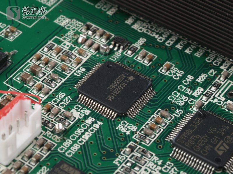

Edifier 漫步者 Breathe M600 BLUE 蓝牙无线音箱-TAS5508C 8通道数字音频PWM处理器

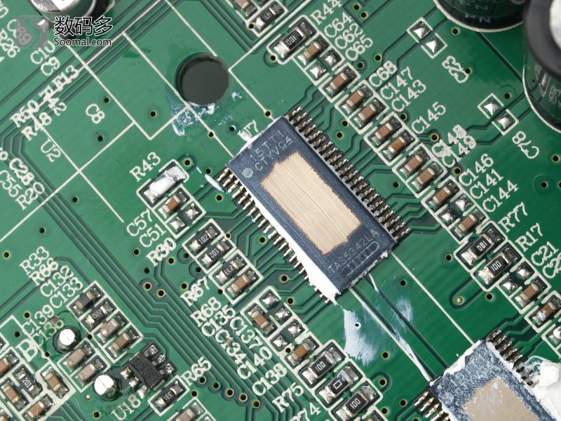

Edifier 漫步者 Breathe M600 BLUE 蓝牙无线音箱-TAS5342LA D类放大器芯片[100W]
电路重新设计
相比M600,M600 BLUE的电路进行了重新设计。它不再使用传统的功率分频器,而是改用电子分频。所谓电子分频,指的是信号分频。在音箱信号处理的整个流程中,它将音源输入的信号先进行频率分割,然后再传到功放系统。
音箱在功放电路上使用了三颗重要的芯片,即WM8978、TAS5508C和TAS5342LA。其中,WM8978是一颗Wolfson出品的Codec芯片,多用于音源设备;TAS5508C是一颗8通道数字音频PWM处理器。PWM的全称是Pulse Width Modulation,即脉宽调制。脉宽调制信号是一种具有固定周期T,占空比可调的数字信号;而TAS5342LA是一颗D类放大芯片,它的功率很大,在4欧时可以提供4×30W[3欧时可以提供4×40W]的输出功率。
这三颗芯片搭配在一起,形成一个完整的功放系统,其简单的工作流程为:WM8978将输入的模拟信号转变为数字信号[即只用到这颗Codec的ADC功能],输出到TAS5508C。而TAS5508将信号调制后,输出到TAS5342LA。最后,TAS5342LA将信号放大输出。

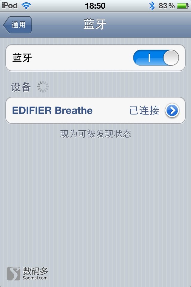

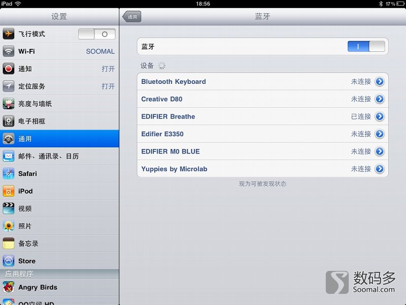

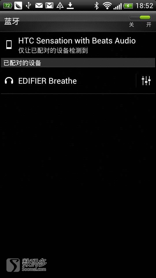

M600 BLUE最大的特点在于支持蓝牙通讯,它使用CSR蓝牙模块,支持“蓝牙2.1+EDR”。2.1是蓝牙的版本号,EDR是增强速率的缩写,其支持带宽为2.1Mpbs。另外,M600 BLUE支持AVRCP协议,能够实现与蓝牙发射端设备的音量联动,可以通过蓝牙发射端设备来控制音箱音量的大小。
M600 BLUE对不同设备的蓝牙的兼容性较好,无论使用iPod Touch 4、iPad还是HTC Sensation XE With Beats Audio智能手机,都可以做到顺利的连接。音箱在与发射端设备间没有障碍的情况下,稳定连接的最大距离在9米左右;而在中间相隔一堵较厚墙壁时,稳定连接的最大距离在8米左右。连接成功后,蓝牙通讯质量稳定,而且延迟较低,在玩游戏或者看电影时,没有出现声音、画面不同步的情况。

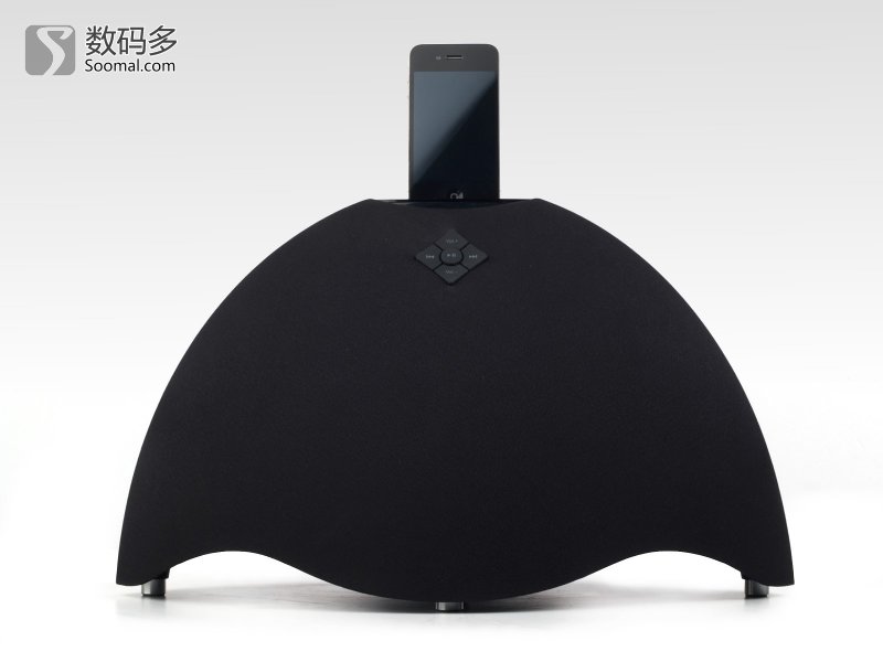

M600 BLUE造型前卫、做工精致,摆放在家中使用时,会显得比较高档。
音箱具备蓝牙音箱所共有的优点,如:与支持蓝牙通信的设备搭配,可以自由的播放音频。尤其是对于平板电脑、iPad来说,搭配蓝牙音箱使用要比搭配耳机或使用自身扬声器有更好的影音体验。而且在玩一些重力游戏时,使用蓝牙音箱也不会遇到音频线带来的阻碍。另外,M600 BLUE的额定功率比较大,其制造的声压可以满足整套房屋的需求。
相比M600,M600 BLUE的售价保持不变。它可以实现M600的所有功能,而在此基础上,音箱增加了对蓝牙通讯的支持,用户使用更方便,体验也更好。此时,底座更多的作用是用来为iPod/iPhone充电,同时也方便设备通过WiFi与iTunes无线同步数据[无线iTunes同步条件:WiFi和通电]。这里,尤其是对于拥有iPod/iPhone,又拥有其它蓝牙设备的用户来说,利用M600 BLUE可以做到音频播放和充电两不耽误。
