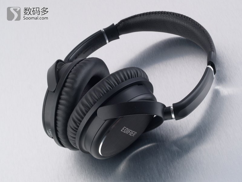

2004年,漫步者曾经发布过两款重要的耳机产品H800和H500,至今这两款产品仍在销售,时隔8年,漫步者发布“耳机启航力作”——H850,“启航力作”是漫步者的宣传口号,表明了漫步者对耳机产品尤其是高品质耳机产品的重视态度。从型号来看,H850是H800耳机的后续之作;从技术上来说,H850和我们之前介绍的H280等产品一样,是漫步者自主研发和生产[进口音圈线材除外]的一款耳机,而当年的H800只不过是来自于丰达OEM的一款耳机,我们甚至还可以看到其他品牌也有和H800几乎一样外形的产品。动圈耳机的核心技术在近几年里有不小的进步,这让一些几年前高端耳机的技术可以下放到主流产品;漫步者毕竟在耳机方面只是一个新手,虽然出自自有技术的H280、H185等声音表现令人满意,但它们只是几十元的低端耳塞,H850头戴式耳机的表现如何,不但是要表明漫步者对于高品质耳机产品的重视态度,而且也是漫步者耳机研发和生产线向大家展示技术成果的最重要的一款产品。
Edifier 漫步者 H850 头戴式耳机

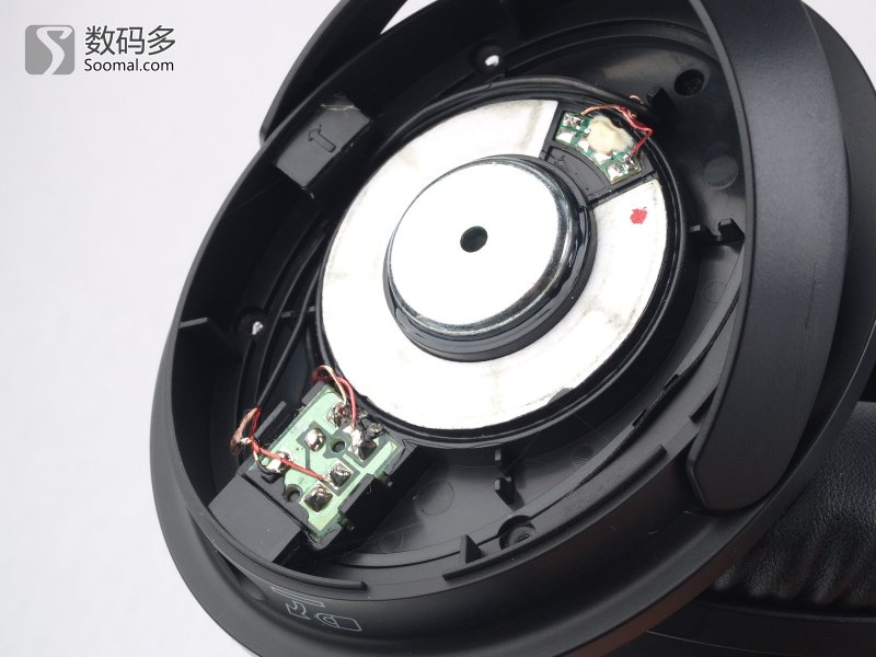

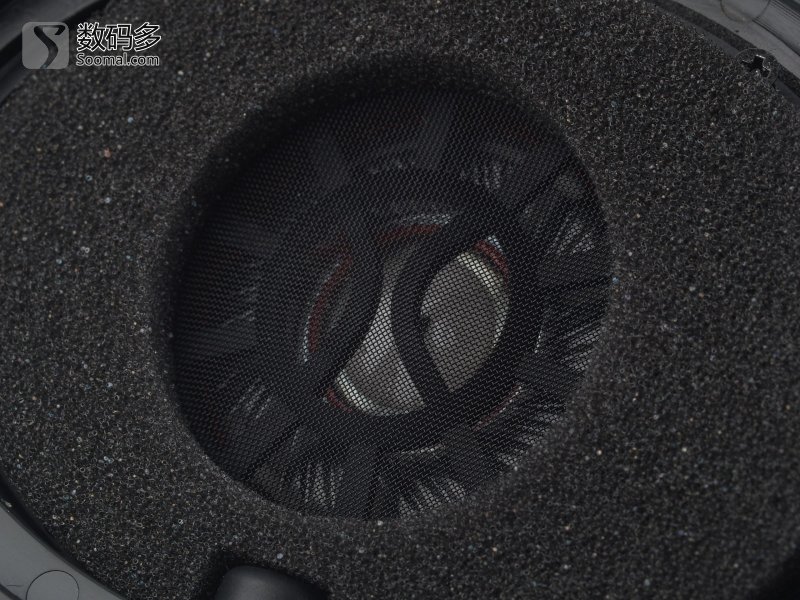

漫步者H850耳机定价299元,使用直径40mm钕铁硼磁铁驱动器,耳机阻抗32欧姆,灵敏度96dB。官方资料中称,耳机单元的音圈使用进口日本大黑公司专业线材绕制。而除此之外,包括耳机扬声器的磁钢驱动部分、音圈的设计、振膜的制造、耳机调音等全部来自于漫步者自主研发。不过从官方资料来看,并没有展示进一步的技术资料,例如振膜相关技术等。

Edifier 漫步者 H850 头戴式耳机-驱动器[隐约可看到振膜]

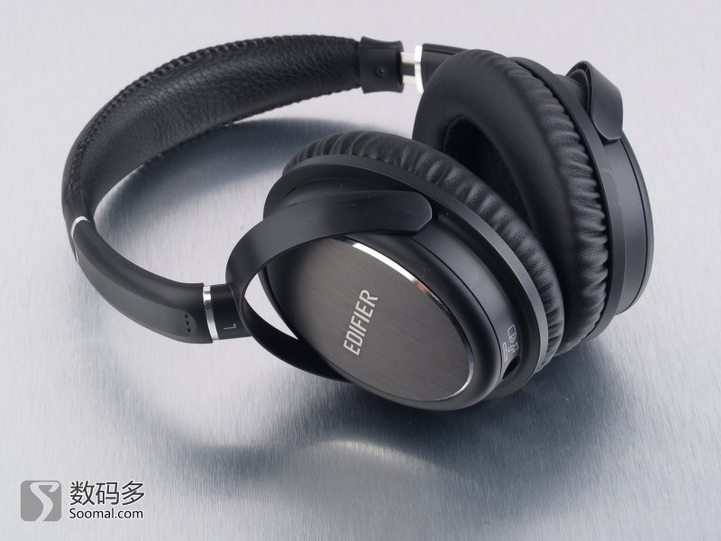

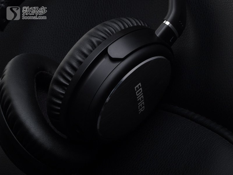

H850耳机的扬声器和耳罩的尺寸并不算小,它的外形相对瘦长呈明显的椭圆状,这也让很多人觉得它有些像BOSE的降噪耳机[降噪信号处理需要椭圆外形],但仔细对比BOSE QC-2,似乎并无太多相似之处。H850椭圆形的耳罩,正好可以实现全包耳佩戴的尺寸,耳垫部分的海绵的厚度较大,外面包裹的皮质材料舒适度较好,但不如创新Aurvana Live!、索尼XB700耳垫那么柔软舒适,与AKG K240MKII、浦科特D500的皮质非常近似。

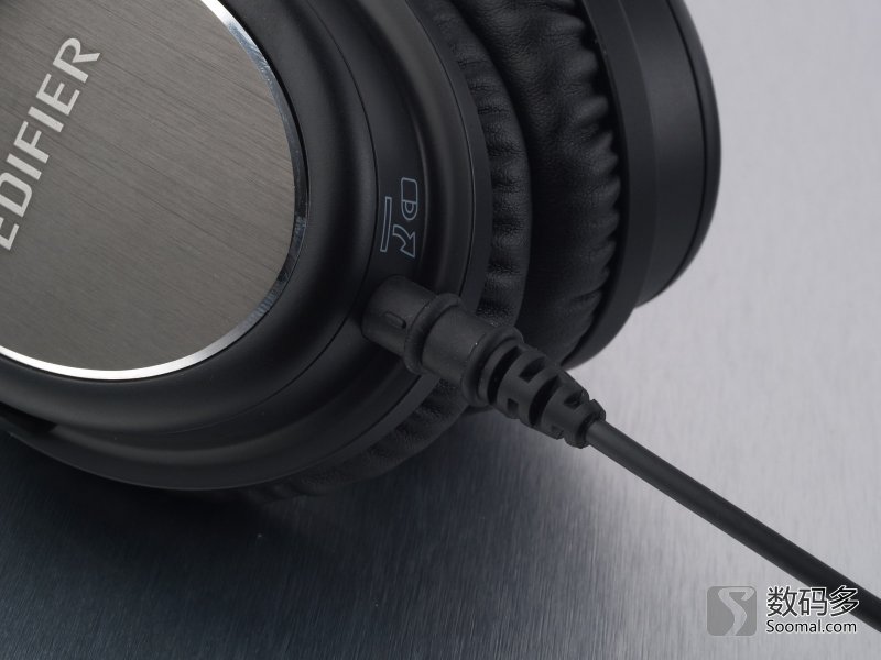

Edifier 漫步者 H850 头戴式耳机-接上导线

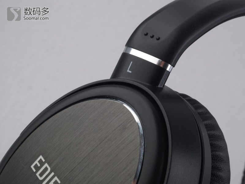

在漫步者的耳麦、主流耳机产品中,一直强调细节方面的设计和做工。H850的整体做工的精致程度也令人非常满意,耳罩外侧带有EDIFIER LOGO字样的装饰外壳使用了金属拉丝工艺,头架伸缩关节、旋转关节处使用了金属质感很好的金属电镀工艺装饰,关节处更加厚实的用料,以及整体很好的舒适度与这些细节设计都是分不开的。在耳机左侧旋转关节处,有三个突起的小点,官方解释这是“盲点”设计,即在同样对称的右侧声道是没有这三个突起小点,便于盲操作时使用[例如考虑残疾人]。耳机使用了单边入线,可换线的设计。耳机上是一个特殊的带卡锁的3.5mm接口,卡锁固定牢固,如果你的插头够细,一个普通的3.5mm接线也可以插入使用,不过这并不是推荐使用的方法。

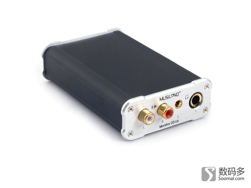

H850的声音表现如何,才是我们最为关心的,我们对耳机煲机超过200小时,在不同音源下进行对比试听,发现这是一款声音很有特点,又有些似曾相识的耳机?它对音源的驱动力表现有些敏感,由于我们手中有足够多的对比对象,经过反复试听对比,以及考虑到H850产品和用户的定位,我们选取以下测试的平台。音源部分,我们使用Macbook MB402笔记本电脑的集成声卡作为最为普通音源平台、Monitor 03 US、Monitor 02 US、小夜曲 USB、创新0204 USB声卡作为PC声卡平台、iPhone 4、索尼B152F、iPod Classic作为移动音源平台。对比的耳机,我们选用创新Aurvana Live!、浦科特 D500。另外,乐之邦HP11耳放、AKG K141MKII耳机、漫步者H800耳机等仅作参考。以下评价以基于Monitor 03 US声卡表现为主,其他组音源不同表现会专门补充说明。

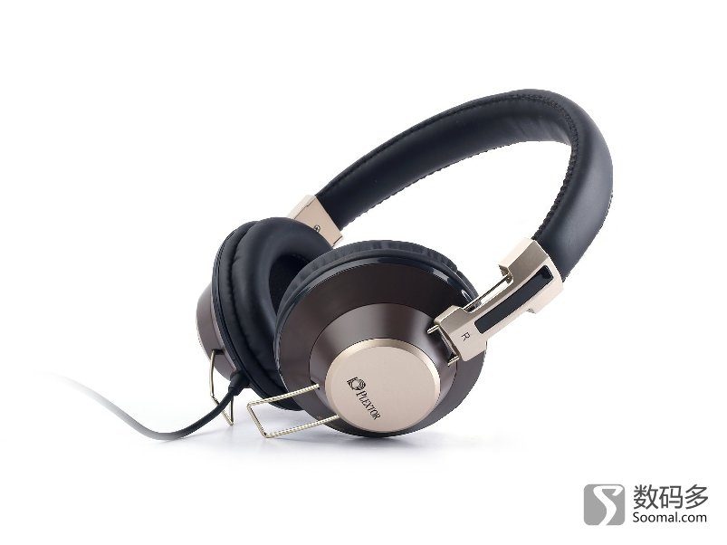

整体来说,漫步者H850耳机与H800对比已经没有特别意义,它的整体素质已经要优于H800,风格也有很大的不同,初次试听会觉得H850的声音开阔,高频解析力不错,有较明显的修饰痕迹,又有出色的控制力。对比多款耳机后,我们甚至发现H850的整体风格和Aurvana Live!较为接近。而选择浦科特D500,是因为这是一款我们强烈推荐的产品,但这款耳机声音风格和H850以及Aurvana Live!是有很大不同的。Macbook为代表的板载音源[我们还尝试了ASUS P8P67主板的板载输出],从这类音源水平来看,他们的驱动力用在H850这一类耳机上来说实在是绰绰有余,主要是有非常足够大的声音,大概对于录音电平较高的音乐,50%音量已经足够。而iPhone 4、iPod Classic等音源的驱动力要小于主板集成声卡。而在Monitor 03 US、小夜曲USB等声卡上,它们最主要的不是耳机输出驱动力的提升,而是整体声音的品质有了相对很大的优势。H850、D500和Aurvana Live!在声卡或播放器同样音量设置下,输出的声音大小基本一致。
