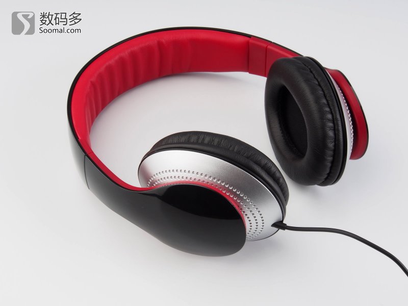

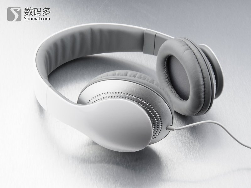

K830共有高光黑和时尚白2款可选,其中,前者采用黑、红色的经典搭配,这种配色显得更加年轻,但也容易让人联想起魔声耳机,白灰配色相对更素雅一些。K830耳机造型比较特别:它采用一体化流线造型[头架顶部较宽],使得耳机整体看上去比较圆润,外壳采用高光脱膜工艺,能产生镜面效果,视觉效果上要优于喷漆工艺。在细节处理上,K830头架外表面塑料的处理工艺,还有它耳机的模具精度和装配精度都与漫步者中高档产品保持一致,耳机整体做工在国产耳机中屈指可数。
K830耳机耳壳和耳垫部分的尺寸并不很大,佩戴时刚好可以达到全包耳,但内部空间并不宽松。它的耳垫部分采用皮革材料包裹,皮革材料质地较为柔软。耳机头带与耳壳的连接处是活动的,耳壳可以向四周进行小角度的转动,这可以较好的贴合头型。佩戴时,K830耳壳向内的压力较小,佩戴比较舒适。

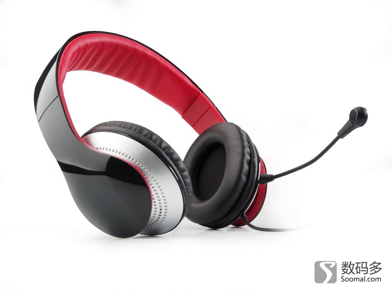

K830配有可拆卸麦克风,麦克风角度自由可调。使用时,麦克风的人声语音较为干净、清晰、饱满,适用于语音聊天或者游戏通讯。K830采用单边出线的接线方式,耳机线长2米。耳机线上设计有线控器,用以调节音量大小和麦克风开关。
