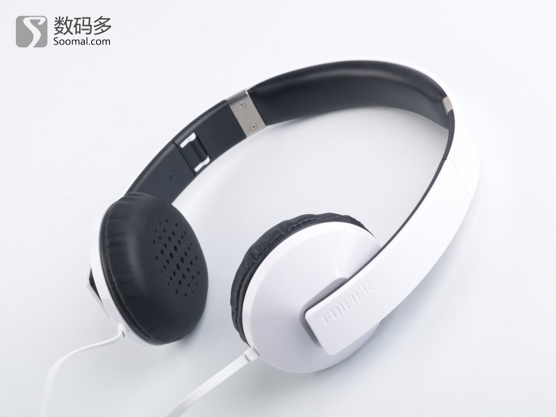

漫步者耳机共分为三个系列,即:H高性能立体声耳机系列、M时尚立体声耳机系列和K高音质立体声耳麦系列,其中最知名的是H系列。我们今天这款H750便属于H系列,它是继H850之后该系列在今年发布的第二款头戴式耳机。从型号上来看,H750定位要比H850低。而从价格上来看,它149元的售价也比H850便宜[只有后者的一半]。那么,H750这款耳机的实际表现如何呢?

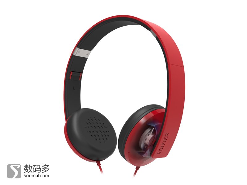

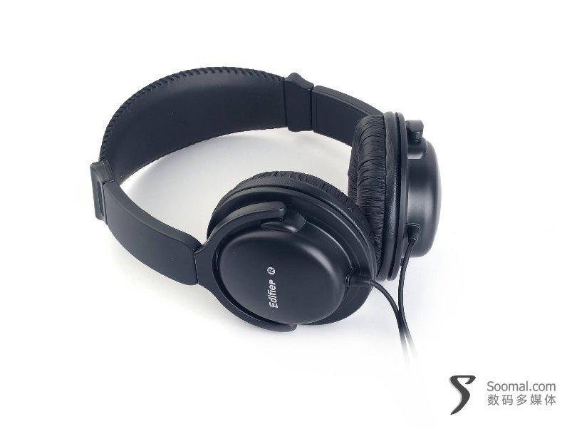

H750有时尚白和法拉利红两款可选,它们分别采用白黑和红黑的颜色搭配。这样的配色看上去年轻、有活力,再加上耳机外壳采用高光脱模工艺,能产生镜面效果,H750整体看上去相比H850更为时尚。在细节处理上,H750的模具精度、装配精度,以及耳机外表面塑料的处理工艺都在百元价位的头戴式耳机中处于中上的水准,整体做工相比漫步者的中高档产品有差距。

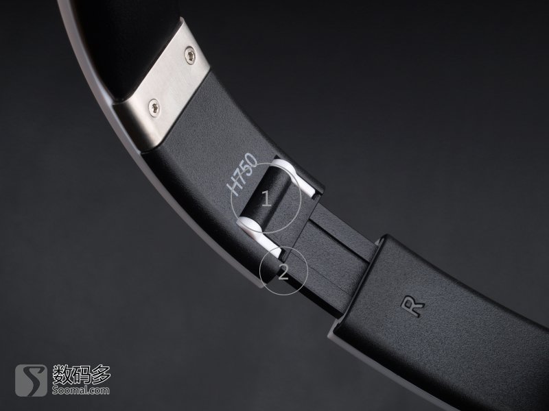

H750使用了折叠收纳结构,它头梁和头架的连接处设计有转动轴[图1],可向内旋转90°,收纳时能够减小一定的体积,便于放入收纳袋中携带。转动轴旁边还设计有卡扣[图2],用于固定头梁、头架,以保证耳机整体的稳固度。H750头架与耳壳的连接处是活动的,耳壳可以向四周进行小角度的转动,这可以较好的贴合头型。使用时,H750头梁对头顶的压迫力量较小,而耳罩对耳朵向内挤压的力量相对稍大。

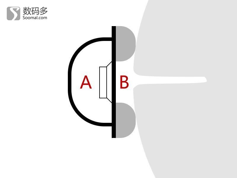

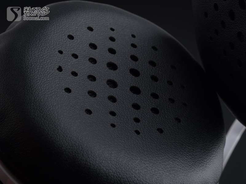

与常见的包耳式、压耳式不同,H750采用贴耳式的佩戴方式:它耳垫的外部包裹有皮革材质的耳套,皮革质地柔软,佩戴的舒适度较好。实际使用时,先压一下H750的耳罩可以让它更好的与耳朵贴附,这在减少漏音的同时也能够形成更趋于理想的声学腔体,对改善声音表现有正面的帮助。

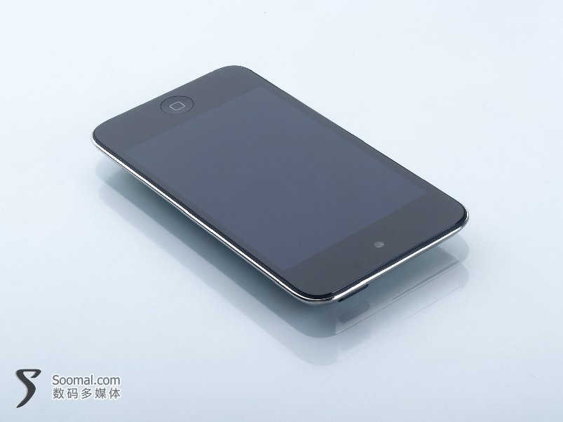

我们对漫步者H750耳机煲机在80小时以上,使用iPod touch 4、SONY B162F便携播放器作为主要参考音源,Monitor 02 US、Monitor 01 PS声卡作为主要参考音源,对比耳机为漫步者H500、H800等。
