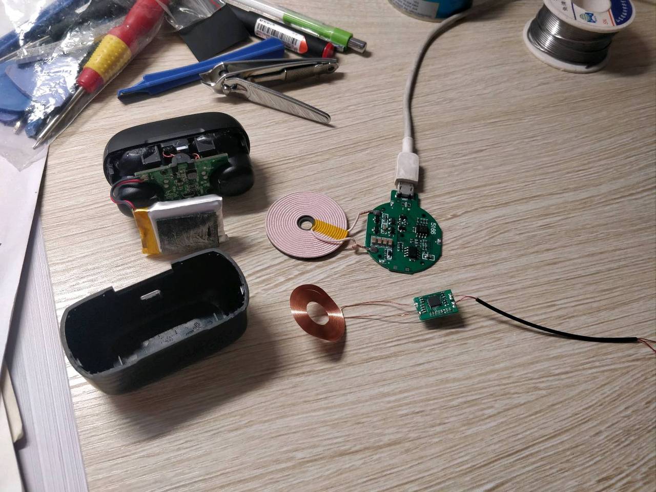

拆机过程自己研究一下(有点小难拆),直接上图,这个接收端是我能找到的最小的了
右上发射端。右下接收端,要内置在电池盒里

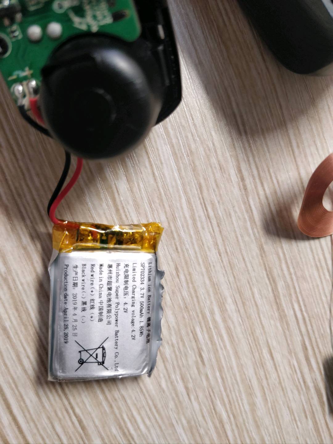

↓内置电池容量为500mAh

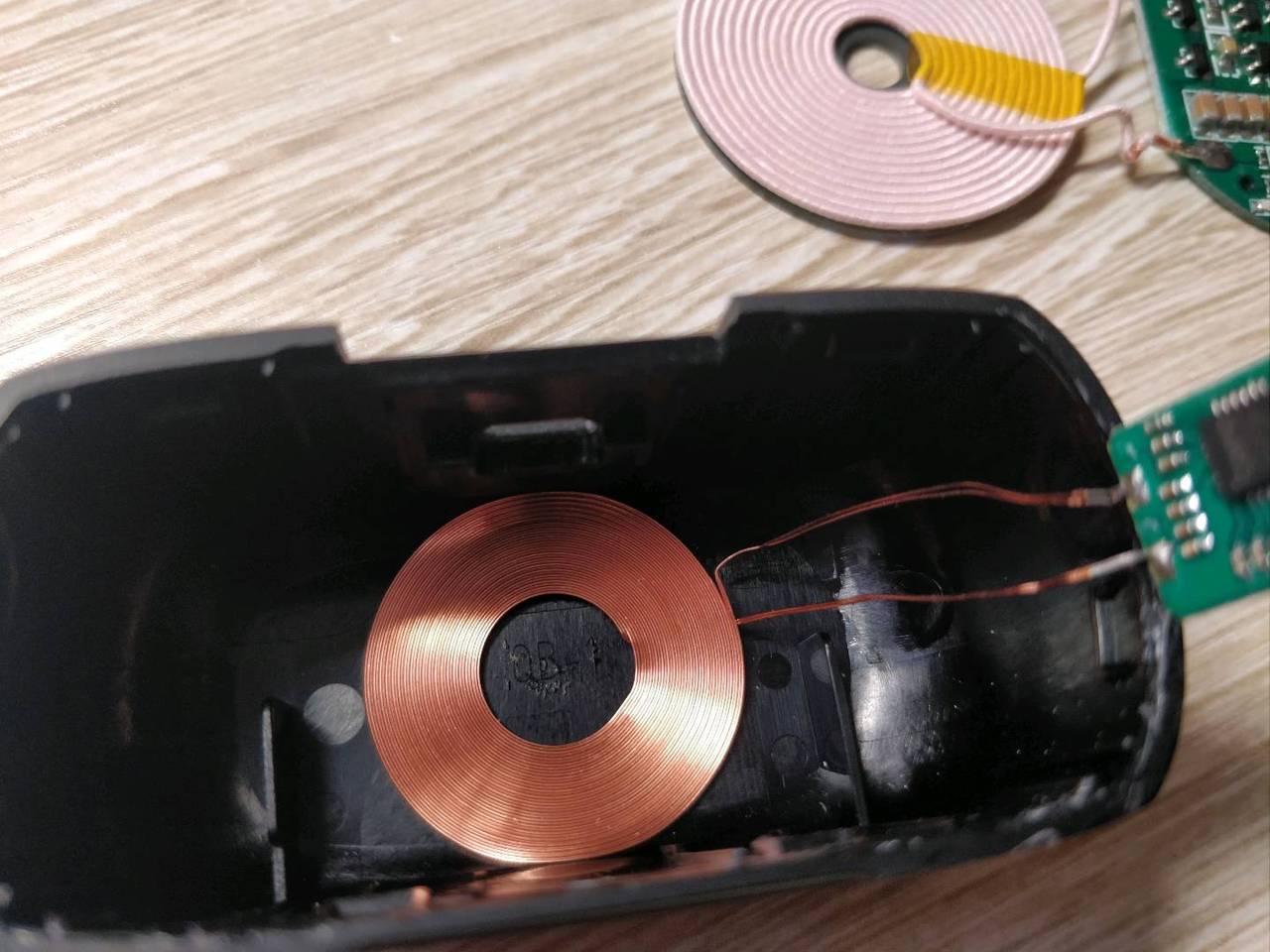

↓线圈放里面试试,线圈大了一丢丢(线圈直径24mm,盒子底部的宽度22mm左右),不过影响不大,用点力把线圈两侧稍稍压弯就可以了

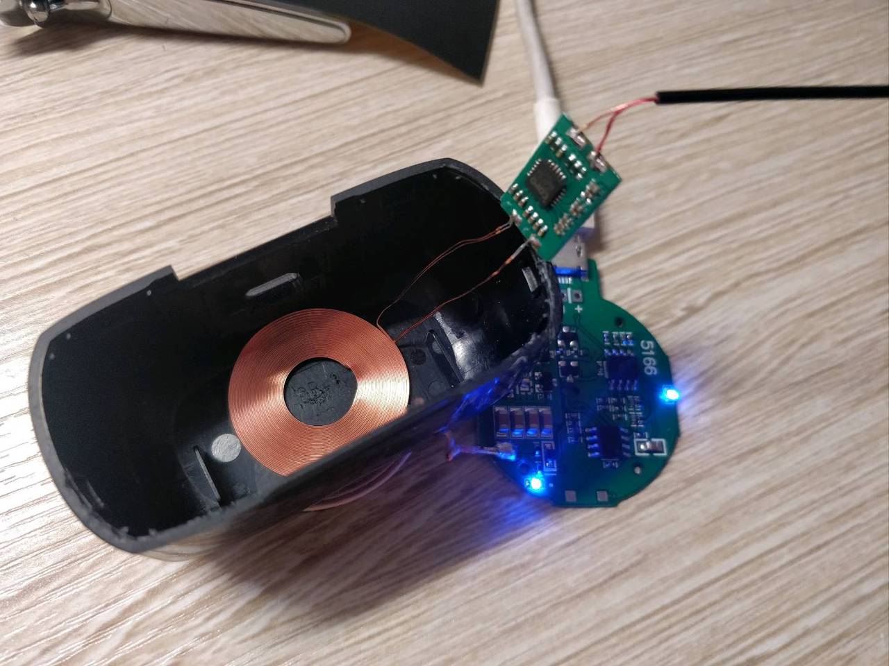

↓放在发射端上面试一下,可以感应到,用万用表测了一下电压稳定在5.08v(只有两只手没法拍照片)

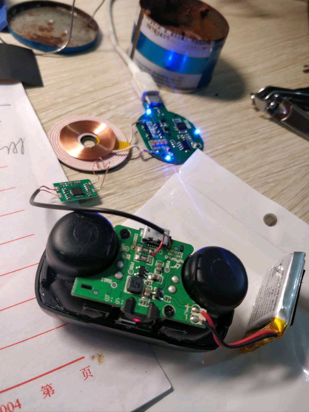

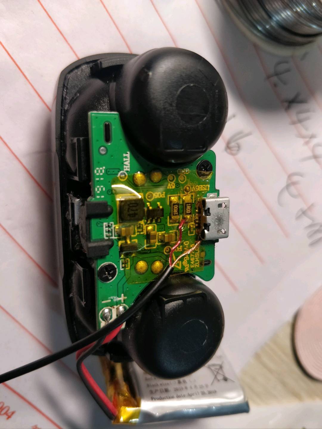

↓给板子(尺寸10mm*15mm)找个合适的位置,这个角落斜着放刚刚好

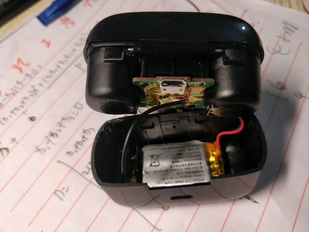

↓有位置放了,就可以开始焊接了。找到usb口的正负极,然后把板子的输出线焊接在上面(红色正极,黄色负极),正极焊接在电阻的右脚,负极直接焊接在usb外壳上面

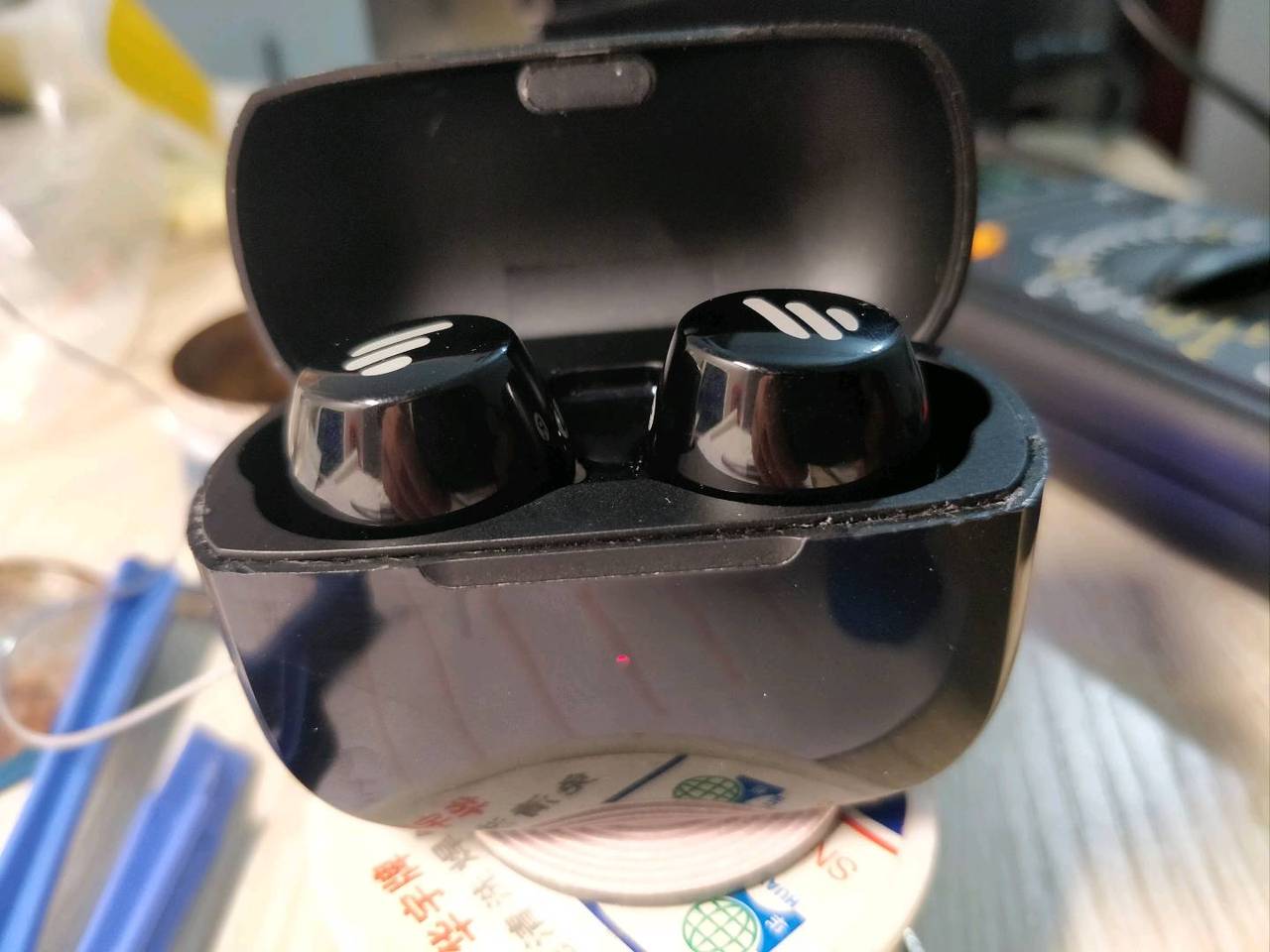

↓放在发射端上试一下,电池盒红灯亮了,说明没有问题了
↓虽然这个线是漆包线,但还是建议贴层胶带,防止短路
↓线圈按照原来的位置放好,把防磁片贴上,然后放上去再试试,没问题
