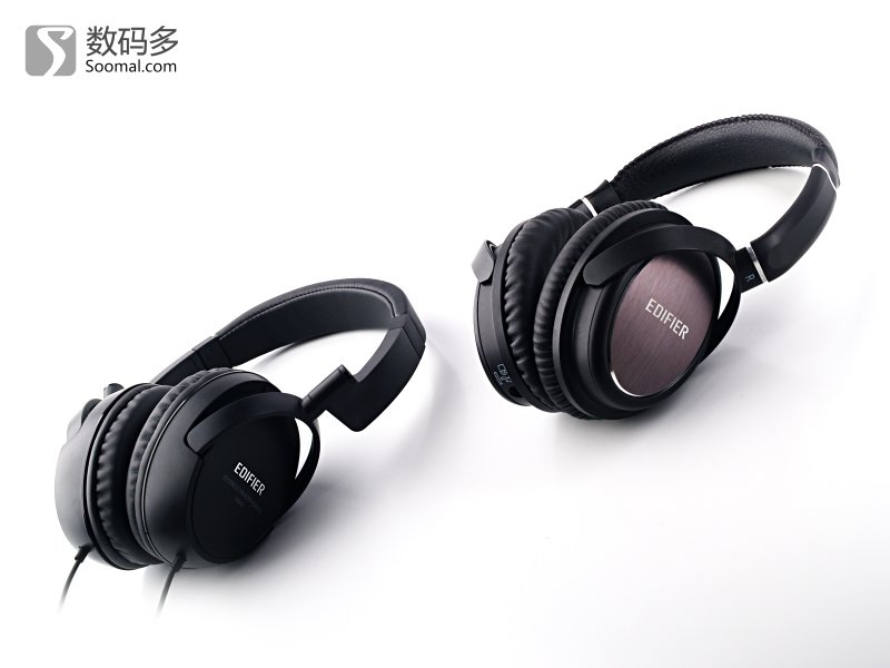

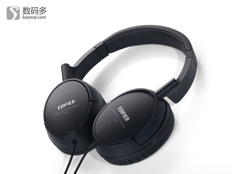

H840耳机无论从型号还是价格来看,它的定位都要比H850更低,也很容易给大家造成它是一款H850的缩水版的暗示,这是非常自然的想法。这两款耳机的售价相差50元,而对于一款200元级别的产品来说,差价就达到了20%,并且分裂于敏感的“200元”价位上下。对于市场来说,这两款产品定位可能有明显的区隔,但对于发烧友来说,更想知道H840和H850哪个声音更值得购买。
EDIFIER 漫步者 H840 头戴式耳机 - H840[左]与H850对比
H840确实是一个在漫步者计划中H850的“低价版”,至少从外观变化来说可以明显看出这点。从图片中我们不难看出H840去掉了在H850上的一些边沿的技术电镀工艺的装饰,耳罩外壳的拉丝金属质感的面板也被省略,其实在头架顶部的皮质材料的柔软程度、耳罩的耳垫皮质触感方面H840也都要稍差了一点。但这些成本上的解约并没有让H840变得丑陋,更意外的是,无论从我们发布图集时网友留言反馈,还是身边的朋友和我们同事间对H840外观,反而更加偏爱H840的多一些。这种简洁明快的塑料线条反而让H840看上去更像是一款属于这个时代的耳机产品,它的外观风格更加年轻,H850的金属风格虽然细致,却有些属于有些偏老成的风格。如果H840延续这个外观风格推出彩色版本,想必作为出街耳机也是很好的外形。

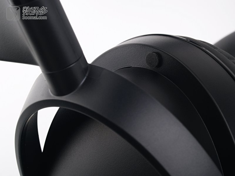

EDIFIER 漫步者 H840 头戴式耳机 - 橡胶垫,用于防止支架和耳壳的碰撞

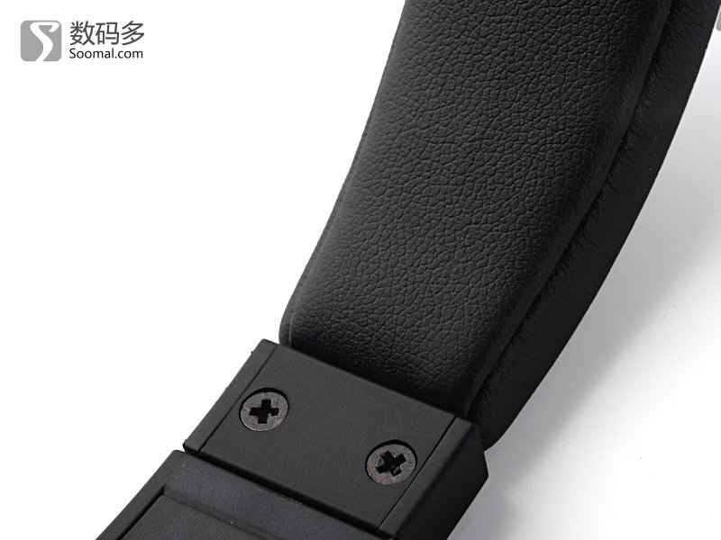

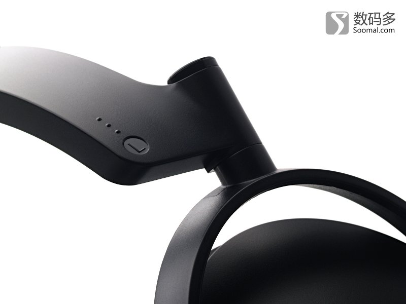

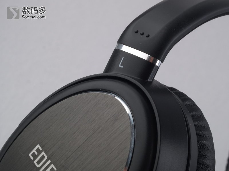

H840的外观虽然大体上看和H850没有太大差别,但已经是完全不同的模具生产,这其中有几个细节我们要仔细来看看。第一,在头架到耳机连接的拐歪处,即佩戴时人耳朵上方的那个转角,在H850时有不小的争议,一些网友表示在类似设计上这种设计耳机容易折断,虽然在1年多里我们似乎没有得到这方面用户反馈,但H840还是改掉了这一块的结构,当然也和它外观风格变化有关。
EDIFIER 漫步者 H840 头戴式耳机 - 盲点设计,通过触摸即可分辨耳机左右
Edifier 漫步者 H850 头戴式耳机-盲点设计,通过触摸可识别耳机左右

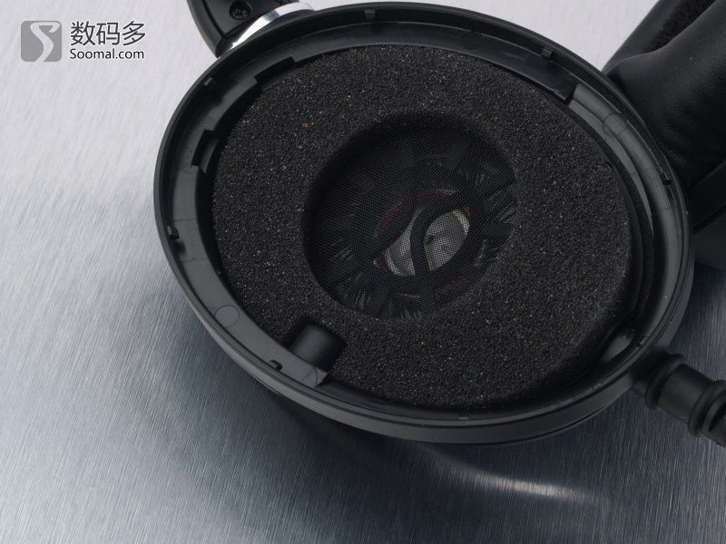

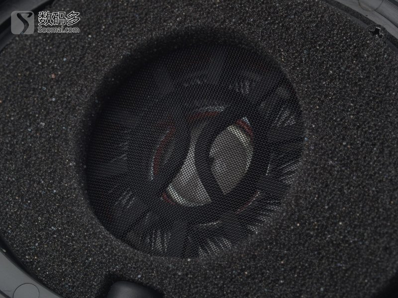

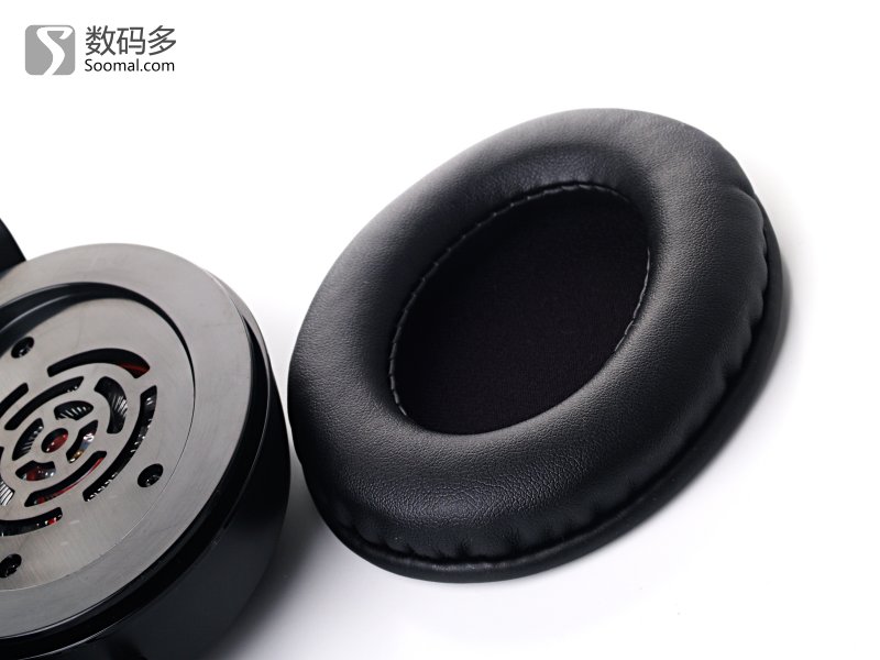

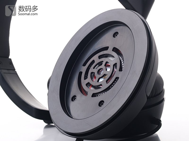

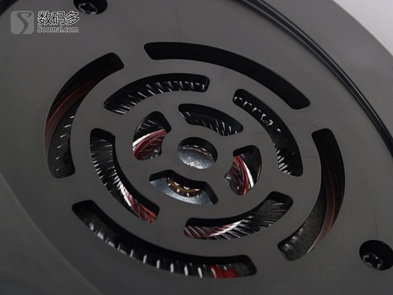

另外一个重要的不同点和它的声学设计相关的。我们从H850和H840的的照片——拆下耳垫、耳罩部分的图片可以看到,它们在细节上有很大差异。前面谈到H850的耳垫更柔软,这不仅仅是说它的表面材质的触感更好还和声音表现相关。更进一步来看H850的耳垫,它的厚度要稍厚于H840也中间填充物也更柔软一些,这对于耳机来说不仅仅是佩戴舒适度的问题,是和调音是有关的。拆下耳垫后,我们直接就看到了H840的扬声器单元被放在耳罩腔体内,为什么说“直接”?那我们再来看H850的会怎样?首先,在耳垫和腔体部分有一个很小的斜角,这里有海绵填充,而扬声器的开口处还有很密很薄的类似尼龙材质的网状材料挡在上面。这说明H850和H840在这部分的结构是不同的。
EDIFIER 漫步者 H840 头戴式耳机 - 耳壳内侧具有一定倾角
Edifier 漫步者 H850 头戴式耳机-摘掉耳垫的耳壳内侧
EDIFIER 漫步者 H840 头戴式耳机 - 振膜
Edifier 漫步者 H850 头戴式耳机-驱动器[隐约可看到振膜]
不要小看这两处扬声器安置上填充和遮挡材料以及耳垫厚度、松紧程度的不同,这都是耳机调音的重要组成部分,我们甚至尝试将H850和H840耳垫更换[无法正常安装,压着听],也许和大家想象的一样,更厚一点的耳垫带来了内部更大的空间,与人耳的距离也稍大了一点,声音会有一定的不同,例如声音会稍开阔一些,松一些,密度减弱一点等等。我们只是想说明,耳垫变化会带来声音的变化,当然H850和H840的声音不同,也不可能仅仅是这两部分外观上变化带来的[大家可以尝试把头戴式耳机带的松一些,稍稍向外提起,这种变化的趋势和厚耳垫有些类似]。

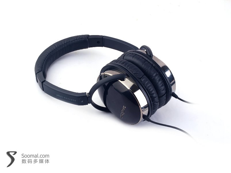

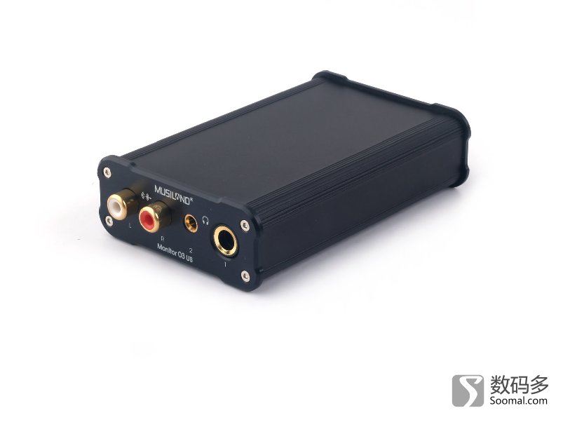

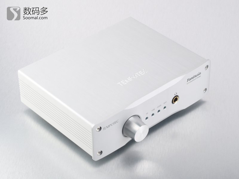

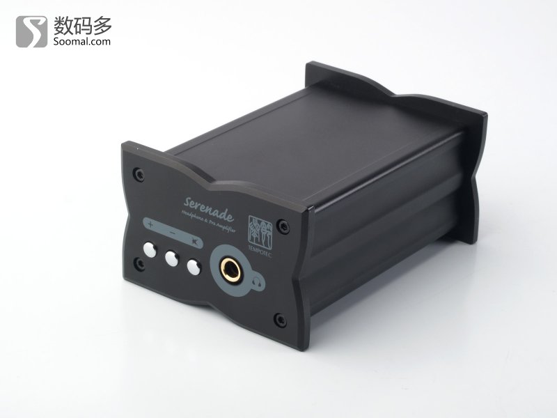

我们对H840耳机煲机超过150小时,值得一提的是H840开始50小时左右的煲机还是很有必要的,这对它在高频部分的动态和舒展程度有相对明显的改善。此次测评主要对比的耳机已经非常明确,一款是漫步者自己的H850、另一款是已经在2012年7月底降价至399元的创新Aurvana Live!。测试使用的音源,iPhone 5、iPod Classic、Vivo X1作为便携式音源的主要参考对象;节奏幻想曲D/A解码器、乐之邦Monitor 03 US、节奏小夜曲HP耳放等作为基于PC的更高级的音源参考。

高频表现:H840在高频的细节上保持了H850那种细腻、舒展的特质,令人意外的是它在高频细节上的表现反而比H850更好。我们在H850的测评中谈到,它与Aurvana Live!相比,细节上比Live!更为舒展,有明显的雕琢感,更显精致一些;而Aurvana Live!的高频则更显明亮。H840又有什么变化?
H840的高频在向上的延伸上保持了H850上那种很特别的细腻感和瞬态细节上的细腻风格,声音有同样好的解析力,与Aurvana Live!相比,H840的高频更加舒展柔和,与H850相比H840的高频部分没有那种拔高的痕迹,这在一些瞬态表现上反而让H840表现的更加从容不迫,声音更为细腻、稳定、甚至大器。在声卡、解码器等音源上,H840这种表现只是在很高高频的解析力上稍弱于Aurvana Live!,而整体的密度和柔和的听感,偏松弛的听感,在一些空气感上甚至稍优于Aurvana Live!
当然,H850在动态上本来稍弱于Aurvana Live!,而H840的这种风格的调整让它的中高频衔接更加均衡同时,在高频部分动态也要比H850稍弱了一些,这在一些明亮的音源上几乎很难察觉,例如节奏旗下的声卡和解码器。但在一些偏暖音源、移动播放器上,H850和Aurvana Live!则会在高频上有比H840更好一些的动态。从这个角度来说,我们也可以理解为H840要比H850稍稍难驱动了一些。在移动音源上表现,我们下面会专门补充说明。
