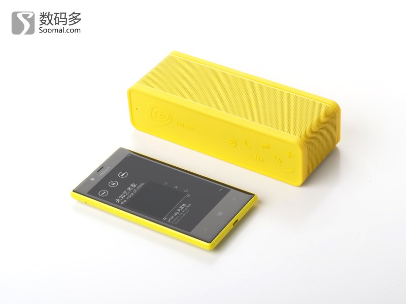

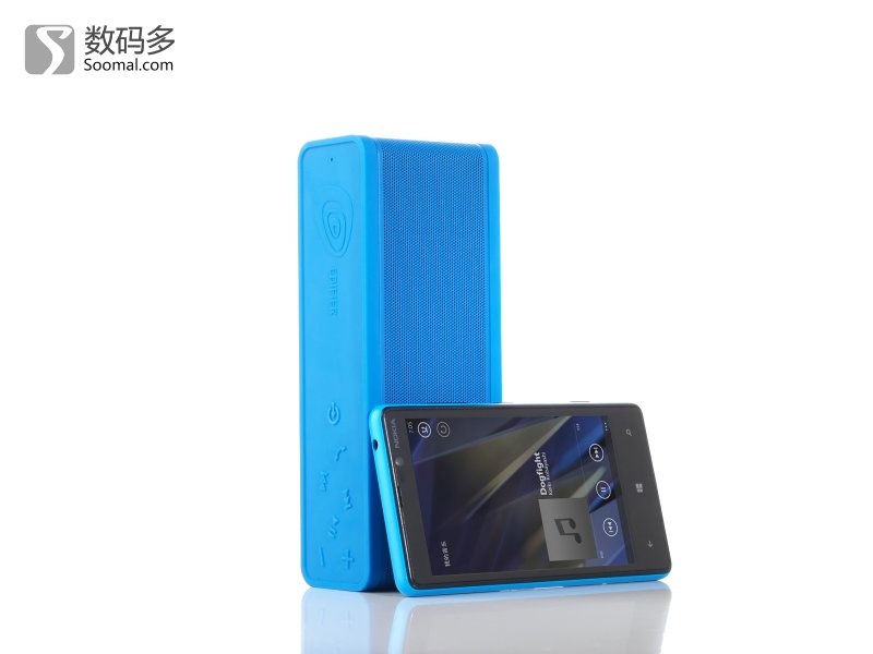

Edifier 漫步者 魔砖 M5 蓝牙无线多功能音箱 - 通过蓝牙连接Lumia 820智能手机
Edifier 漫步者 魔砖 M5 蓝牙无线多功能音箱 - 通过蓝牙连接Lumia 720智能手机

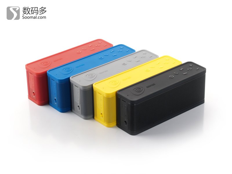

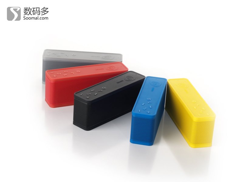

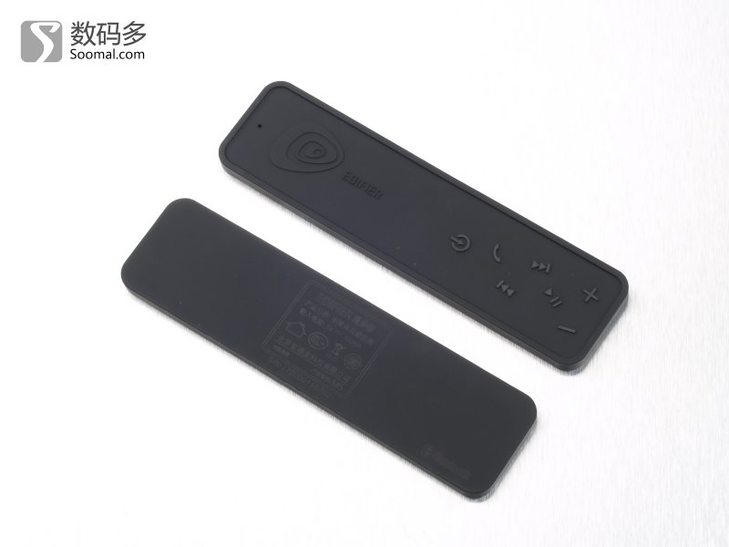

M5的整体造型简洁时尚,提供5种不同的配色,用户可根据个人喜好或者手机外壳色彩来选择。机身用金属网罩包覆,顶盖和底盖采用中等硬度的柔性本色塑胶材质,手感优于普通塑料外壳,没有褪色的问题,也不容易被砂石划伤。它还能吸收箱体振动,让音箱更易摆放,在意外跌落时,也具有一定的保护作用。
Edifier 漫步者 魔砖 M5 蓝牙无线多功能音箱 - 上下盖均为橡胶材质

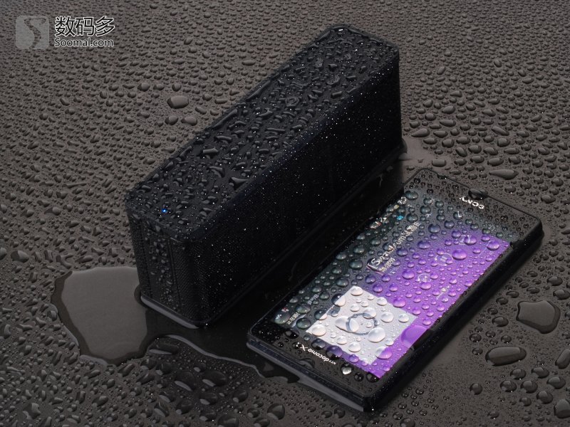

在发布会上,漫步者表示这款产品具备IP54级别的防水、防尘能力。为了验证其防水能力,我们在播放音乐时从不同角度泼水,并让其自然风干,在这个过程中它始终正常工作。这样的防水效果足以抵抗户外使用时的露水和湿气,甚至短暂雨淋也不会有问题。同时说明这款产品的箱体具有一定的气密性,可以防止灰尘进入。那么它是如何实现防水防尘的呢?

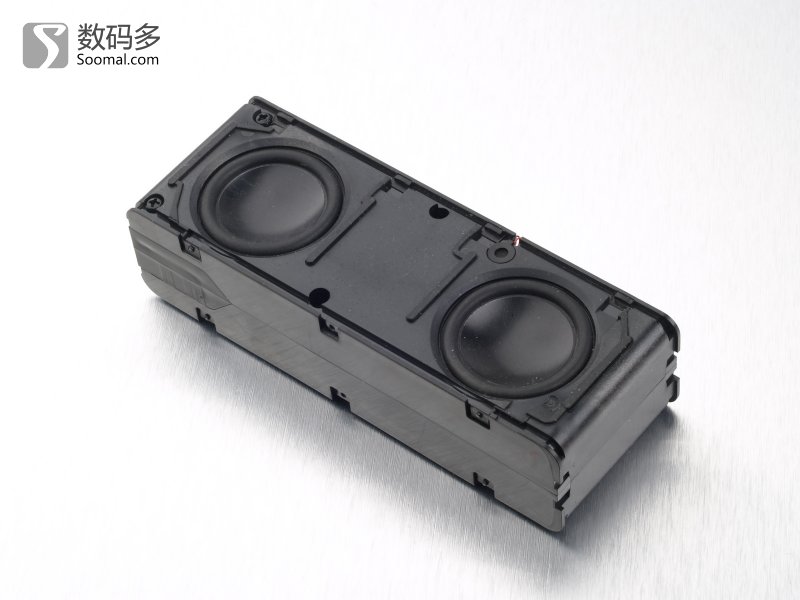

Edifier 漫步者 魔砖 M5 蓝牙无线多功能音箱 - 使用两只1.75英寸铝盆全频带扬声器

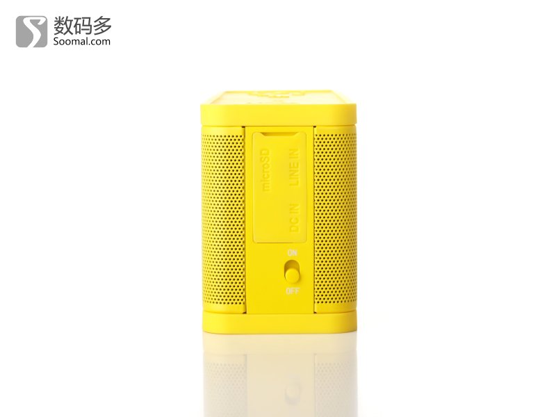

Edifier 漫步者 魔砖 M5 蓝牙无线多功能音箱 - 电源开关和各接口均位于机身左侧,接口有防水橡胶盖保护

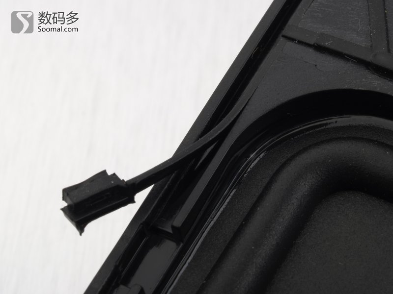

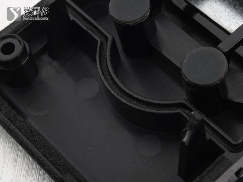

Edifier 漫步者 魔砖 M5 蓝牙无线多功能音箱 - 箱体内的密封槽,槽内有密封条

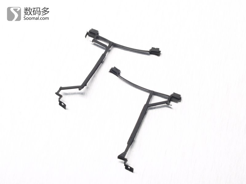

Edifier 漫步者 魔砖 M5 蓝牙无线多功能音箱 - 橡胶密封条
Edifier 漫步者 魔砖 M5 蓝牙无线多功能音箱 - 拆下的橡胶密封条
通过拆解其防水防尘设计可划分为内外两部分。外部通过机身左侧的橡胶盖保护各种接口,电源拨杆内也经过密封处理。内部的接缝、孔位都通过密封工艺进行防水处理,只有不怕水的金属振膜和橡胶折环部分外露。但它不能被泡在水中工作。防尘防水的背后是制造精度和装配工艺的提高,M5比漫步者以往的小音箱产品要更加精致。

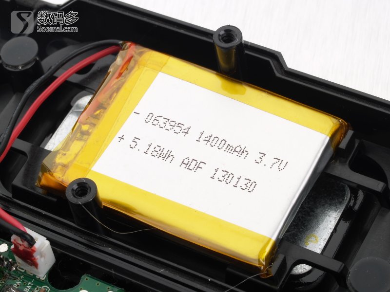

电池和续航
Edifier 漫步者 魔砖 M5 蓝牙无线多功能音箱 - 1400mAh锂电池
续航时间对于便携式蓝牙音箱非常重要,如果续航时间太短,装在背包里的音箱与砖头没什么区别。M5内置一块1400mAh锂电池,官方标称续航时间为15小时。测试时将音量设置为中等大小,在蓝牙和Micro SD卡模式下的续航时间均超过14小时,对于一般的户外活动来说没有问题。

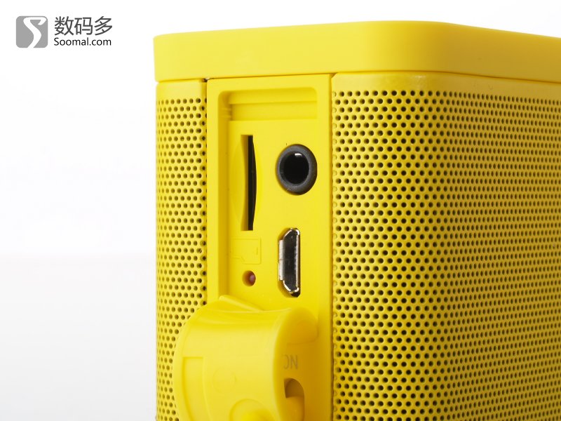

Edifier 漫步者 魔砖 M5 蓝牙无线多功能音箱 - Micro SD卡插槽、3.5mm音频输入插孔和Micro USB插口
M5延续了漫步者M系列产品支持多音源输入的特点,具备蓝牙、Line-in、USB声卡和Micro SD卡[仅支持MP3/WMA格式]四种输入方式,顶盖左侧的指示灯颜色会对应输入音源变化,蓝色为蓝牙、橙色为Micro SD卡等。它可自动检测输入音源,当用户插入Micro SD卡或音频线时会自动切换到对应模式,Micro SD卡播放时还支持断点续播功能。

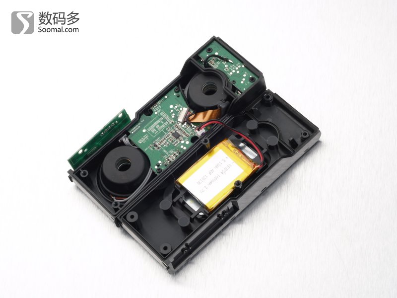

Edifier 漫步者 魔砖 M5 蓝牙无线多功能音箱 - 打开箱体

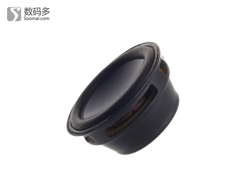

Edifier 漫步者 魔砖 M5 蓝牙无线多功能音箱 - 1.75英寸铝盆全频带扬声器

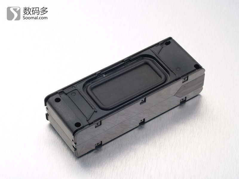

Edifier 漫步者 魔砖 M5 蓝牙无线多功能音箱 - 被动振膜
M5没有为扬声器单元设计独立腔体,这与体积小,内部需要同时容纳控制电路、电池等部件有关,可能会对结像力等方面造成影响。漫步者自M2起积累了丰富的小口径扬声器开发经验,在M5的1.75英寸铝盆全频带扬声器上也有体现,比如金属振膜、相对大尺寸的钕铁硼磁体和大盆架、大音圈,这些设计有助于保证在[相对]大功率输出时音质不发生明显劣化。箱体背面安装了一张面积较大的被动振膜,相当于增大了扬声器面积,工作时可推动更多的空气,增加中低频的量感。被动振膜背面还有一块金属板,作用是提高振膜的刚性,缓解有害振动。

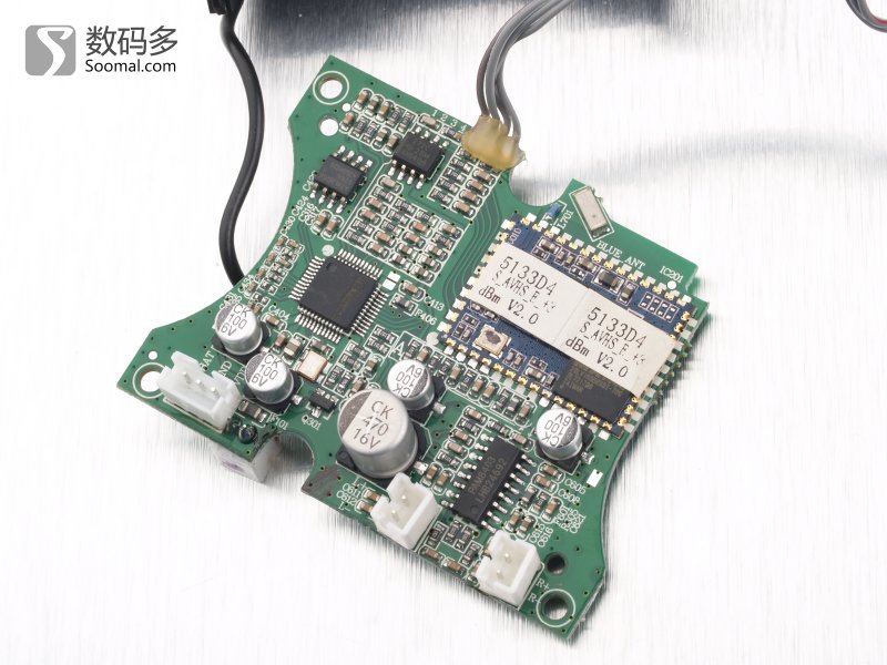

Edifier 漫步者 魔砖 M5 蓝牙无线多功能音箱 - 主板
这款产品采用采用山景AU7860A搭配CSR 57E6蓝牙芯片。AU7860A是一颗USB音频及控制芯片,具备USB声卡功能,提供4路音频输入[3路立体声+1路单声道],支持MP3/WMA格式音频文件解码。CSR 57E6是一颗蓝牙2.1+EDR版本的芯片,支持A2DP和AVRCP协议。功放部分采用PAM8403 D类音频放大器,提供每声道2W的RMS输出功率。数字功放具有低失真度和高效率的特点,不仅发热量低,也有助于提高续航表现。
