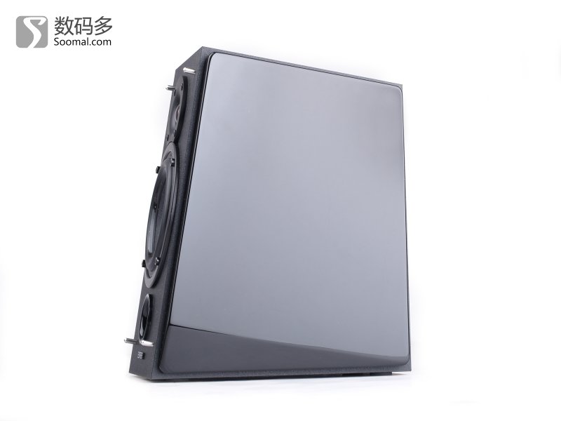

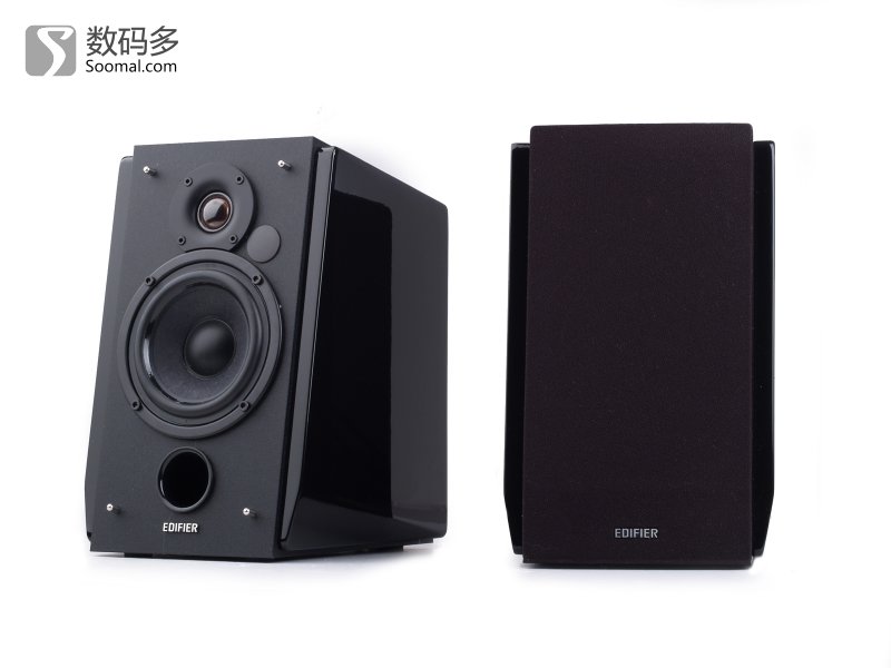

R1800TIII的箱体使用和R1600TIII一样的设计,箱体同样使用了小仰角的设计,在腰线部分稍微突出一点形成一个棱角,让外形一下变得立体了不少。官方给出的数据中,R1800TIII和R1600TIII的高度和宽度是完全一样的,只是深度R1800TIII要多出10毫米,不过我们将两个音箱并排摆在一起,也很难看出R1800TIII这10毫米从何而来?可能是背板[不包括任何插头和旋钮]稍稍厚了一点。而箱体正面,侧面的尺寸是和R1600TIII完全一致的。
R1800TIII的侧面板使用了”钢琴漆“漆面工艺,表面比较光滑平整,镜面效果也相当不错,如果将这对音箱作为书架箱放在家里,R1600TIII和R1800TIII表现出的显然不是一种装饰效果。

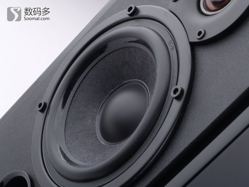

虽然R1600TIII与R1800TIII使用了全新研发的扬声器,但扬声器技术和产品并没有作为宣传重点,而这在上一轮漫步者2.0音箱更新时反而是比较强调的一点。比如R1900TIII上的1NT高音扬声器,F50NT低音扬声器;S2000上的2NT高音扬声器,F55NT低音扬声器。从外形、材料和主要参数看,R1800TIII和R1600TIII扬声器是一致的,我们也看到R1600TIII和R1800TIII的低音扬声器上都印有EC91的字样。

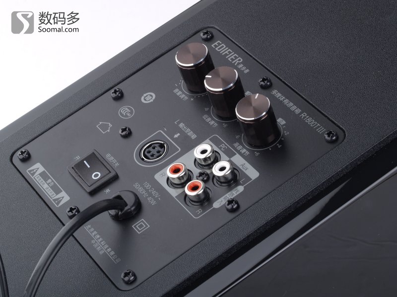

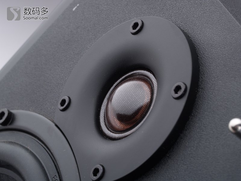

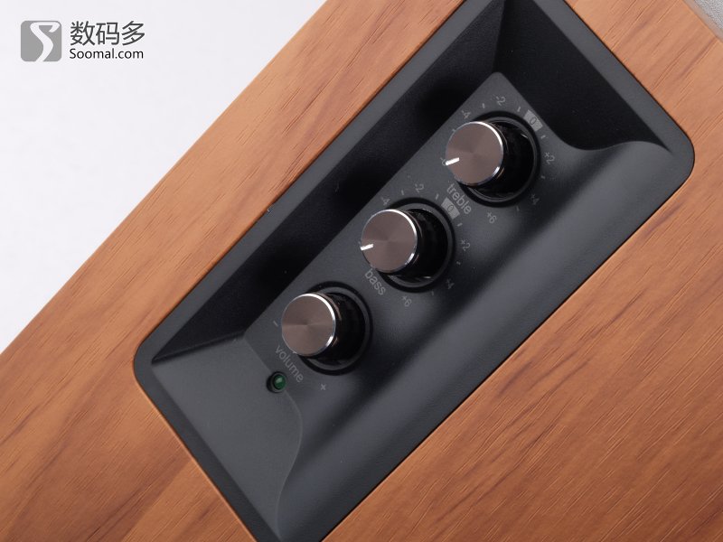

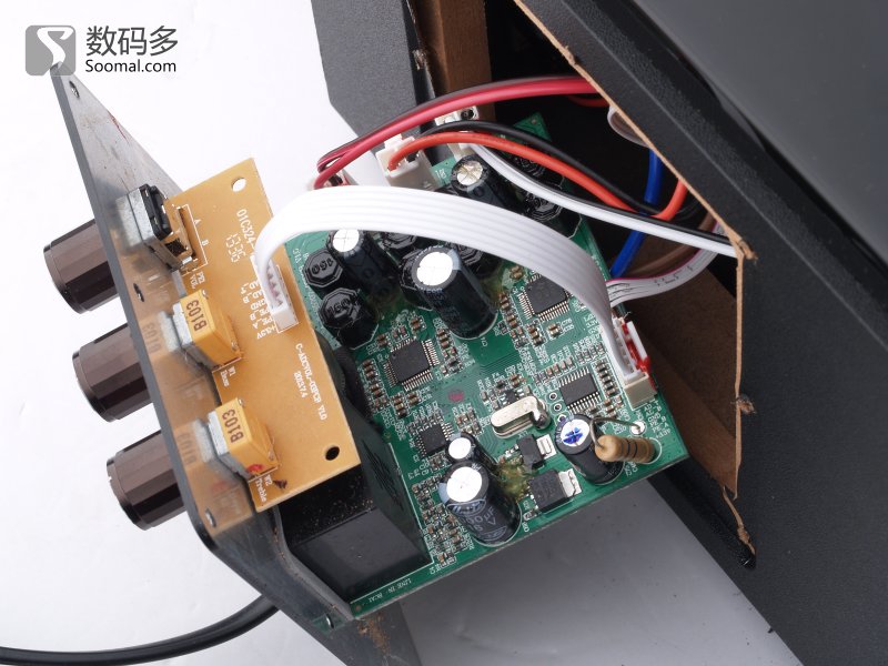

R1800TIII高音单元为19mm直径的丝绢膜高音,而低音扬声器是4英寸的复合振膜[Nomex材料]。R1800TIII的操控方式与R1600TIII稍有差别,R1600TIII的高音、低音和音量旋钮放在主箱的右侧,操作起来比较方便。而R1800TIII可能因为内部空间设计的原因,将这三个旋钮放在了音箱后侧。音量调节旋钮同样使用了数字编码器控制,这样可以配合红外遥控器进行方便的调整。但高低音的增益调节就没有R1600TIII方便了。
从工作流程和原理来看,R1800TIII仍然沿用了R1600TIII上的设计,这说明它们是来自同一平台设计。关于它们的工作流程,我们在这里进行简单回顾,详细介绍大家可以参考我们R1600TIII的测评报告。《EDIFIER 漫步者 R1600TIII 有源音箱测评报告 》[作者:赵宇为 ]

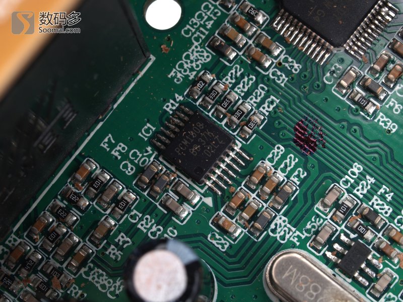

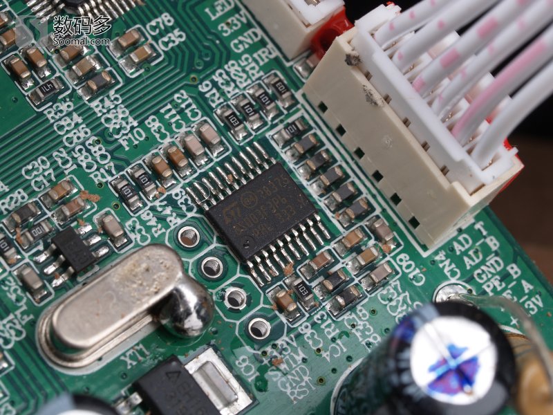

R1800TIII的核心工作模式与R1600TIII一致,它使用一颗MCU[ST 8S003F3P6 8bit微控制器]和ADC[TI PCM1808 立体声ADC]的组合负责普通模拟信号输入的管理和将模拟信号转换成数字信号的工作。PCM1808是一颗支持24bit精度的Delta-Sigma AD转换器,支持8kHz-96kHz的采样率输入,官方指标THD-N可以达到-93dB,信噪比/动态范围可达到99dB[24bit下理论值]。在ADC之后,是两颗TI公司的TAS5707芯片。
Edifier 漫步者 R1800TIII 有源音箱 - 电路板
Edifier 漫步者 R1800TIII 有源音箱 - ST 8S003F3P6 8bit微控制器
Edifier 漫步者 R1800TIII 有源音箱 - TI PCM1808 ADC

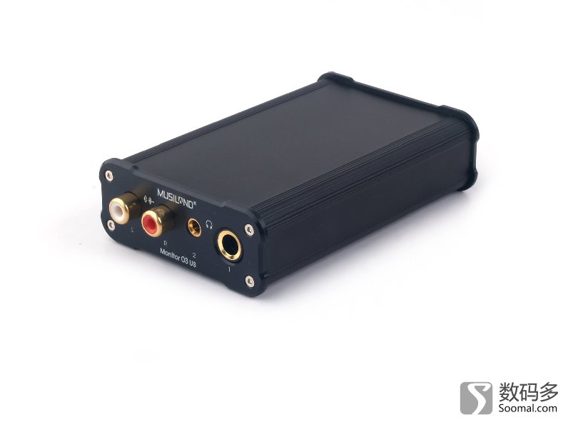

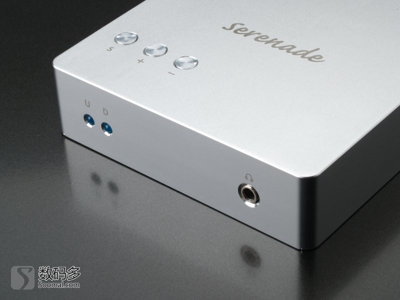

100元的价格差,到底在声音表现上有什么差别?我们对R1800TIII煲机超过70小时。考虑到音箱价格和定位,以及我们要与R1600TIII进行对比。音源仍然保留Macbook Air的集成声卡输出。另外,我们还使用了乐之邦Monitor 03 US和节奏小夜曲USE作为参考。由于R1800TIII开声时我们使用vivo Xplay同样令我们印象深刻,我们也会谈谈在连接手机时的听感到底如何。

高频表现:在测试音源使用手机或Macbook Air集成声卡时,它们的高频都表现都不够鲜活,与高端音箱相比在极高频的泛音和瞬态上都略显生硬。更换03 US或小夜曲USE,整个动态和细节提升明显,R1800TIII相对R1600TIII的控制力优势也表现的较为明显,R1800TIII的高频稍显内敛,在大动态时声音从容不迫,反而稍显柔和。R1600TIII相对来说高频则略显生涩,中高频部分因为动态不足,细节也稍有损失。总体来说,R1800TIII高频动态更好[整体动态都更好],控制力得到较明显提升,大动态时层次更为丰富,对于本身稍显生硬的高频来说[相对千元级音箱],又多了几分内敛和柔和。

低频增益的调节:在中频和中低频部分,我们专门来谈谈音箱高音和低音增益的控制和调节。如果你给R1800TIII搭配的是03 US或近似级别的音乐声卡,那么我们觉得它的低音增益旋钮不一定要放在中间12点位置,可以考虑提升到2-3点左右的位置。在很好的音源配合下,它的低频量感和控制力在2-3点时表现会更好。在中间位置低频量感可能不少用户会觉得偏少。但使用集成声卡,则不推荐调太大。那R1600TIII如何设置呢?这里表现出R1800TIII和R1600TIII的很大差别,应该受限于功放功率,R1600TIII的低频增益调整到2-3点位置效果会很差,低音被闷在里面,远远不如R1800TIII。
