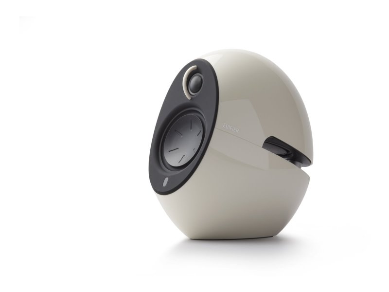

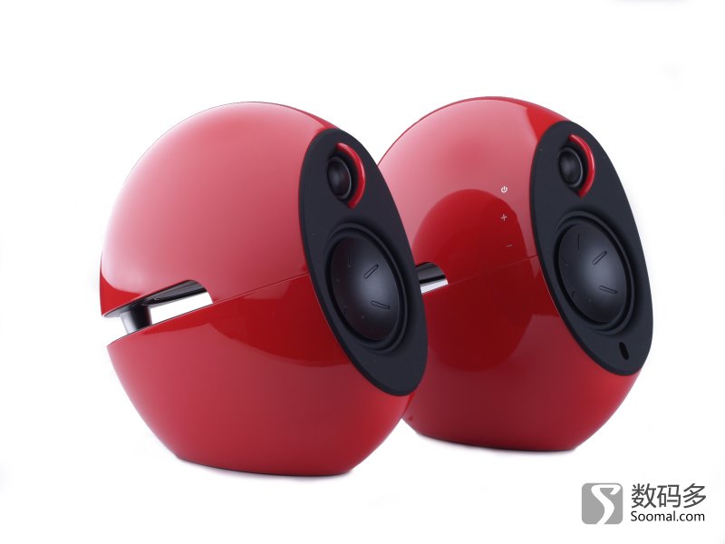

漫步者刚刚发布了E225,这款产品,被寄予较高的期待,甚至单独开了一个子品牌给它,叫做魔号。设立这个子品牌的目的是为了进军客厅,因为平板电视越来越薄,不可能做好音质,因此给了独立音箱一个巨大的生存空间,这是E225的设计初衷所在。它采用的是漫步者最好的工业设计团队,最好的工艺,也顺应潮流的塞入了更多的功能,而E225并不是单纯的只讨好外貌协会成员,还希望在音质上有所表现,它采用了专门为之研发的扬声器,也采用的所谓2.2结构设计,我们后面会讲到这是什么回事,而价格在千元以内,官方价格为899元,这比预期要低,因为漫步者以前类似产品动辄都是1000多到2000。
EDIFIER 漫步者 e225 有源音箱
Edifier 漫步者 e225 有源音箱
EDIFIER 漫步者 E225 有源音箱-多种配色

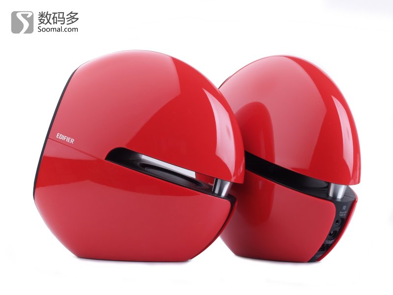

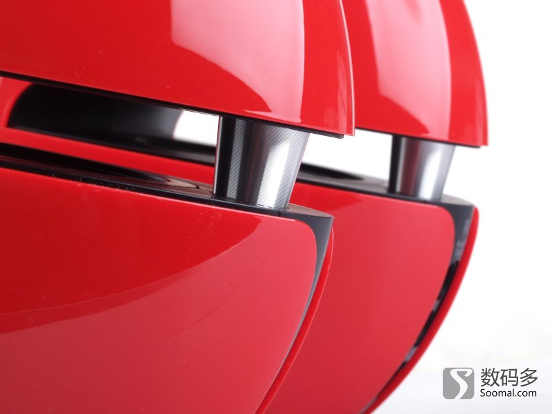

E225有多种配色方案,采用塑料箱体,装饰性的外壳使用高光脱模而成,这种工艺好看,但非常容易留划痕,所以E225表层又喷涂了一层紫外光固材料并抛光,增强耐磨性同时又保持平滑圆润的光泽感。声学腔体采用的特殊的尼龙混合纤维材料构造,以增强箱体强度,因为E225无法无损拆解,所以我们看不到内部什么情况。其造型像个蛋,官方说法是月食,内部腔体的形状也不是传统的那种四四方方,而且箱体后部还有“拦腰一刀”的处理,腔体内部已经是一个不规则的空间,这对降低箱体内驻波从而减小箱体振动是大有帮助的。向上的仰角增加了美感,也让低频不易在桌面[或电视机柜]被阻挡反射。

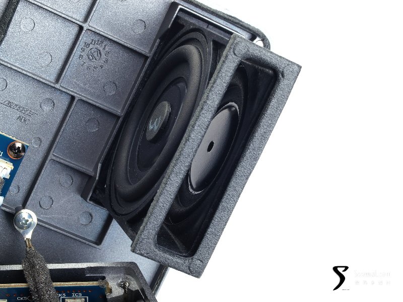

E225的声学结构设计比较特别,它不是密闭结构也不是传统的倒相结构,而是采用了相向的双被动振膜,又叫做对压盆。被动振膜和双被动振膜在小体积音箱设计中也很多[被动振膜设计也是倒相式的一种],但相向的设计则非常少见。

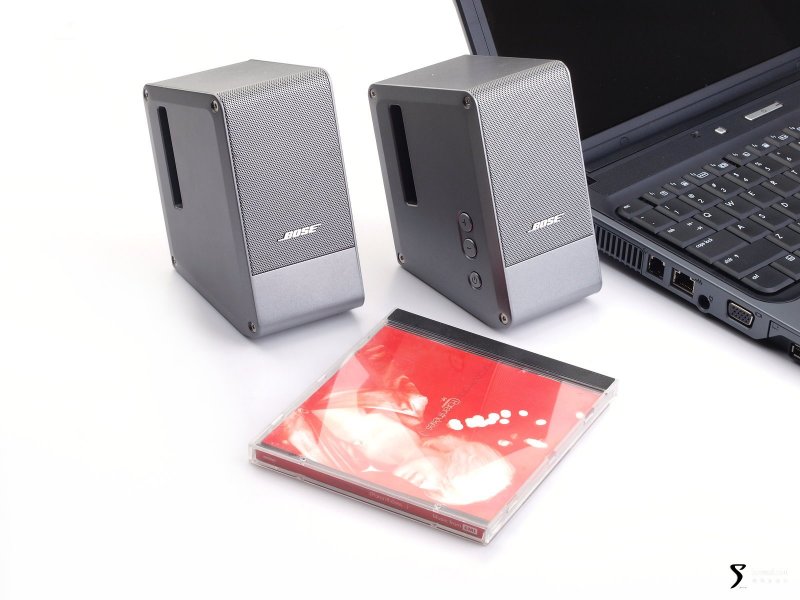

Bose MusicMonitor 微型音箱
Bose MusicMonitor 微型音箱-侧板上的被动盆模块
我们能在Bose MusicMonitor上找到类似的设计。为什么要相向?我们这里简单的科一个普。被动振膜之所以被动,因为不是主动的,当主扬声器工作时,会压缩腔体内的气体,从而驱动被动振膜做功,进而驱动空气发出低频。被动振膜设计的好处能明显增强低频量感,而缺点是会损失低频动态和瞬态以及细节,因为被动盆并不易被控制。而设计成相向被动振膜,会产生一些不一样的结果,两张被动振膜会被同时驱动,而振膜的驱动方向却是相反的,这样它会挤压两张振膜之间的空气,会产生相互顶托作用,就像安装了空气弹簧一样,这样低频的控制力会更好,挤压产生的低频效果也会跟具有冲击力,瞬态会有明显改善。如同配了一个小低音炮一样,这也就是“2.2结构”的来由。MusicMonitor 和 E225的差别在于尺寸、体积的大小,MusicMonitor是半封闭的结构,双面开放,而E225是三面开放。但它们的设计理论基础是一样的。可以认为这是一种增强型的被动振膜设计,但被动振膜的一些负面作用不可能完全消除掉。

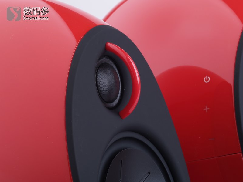

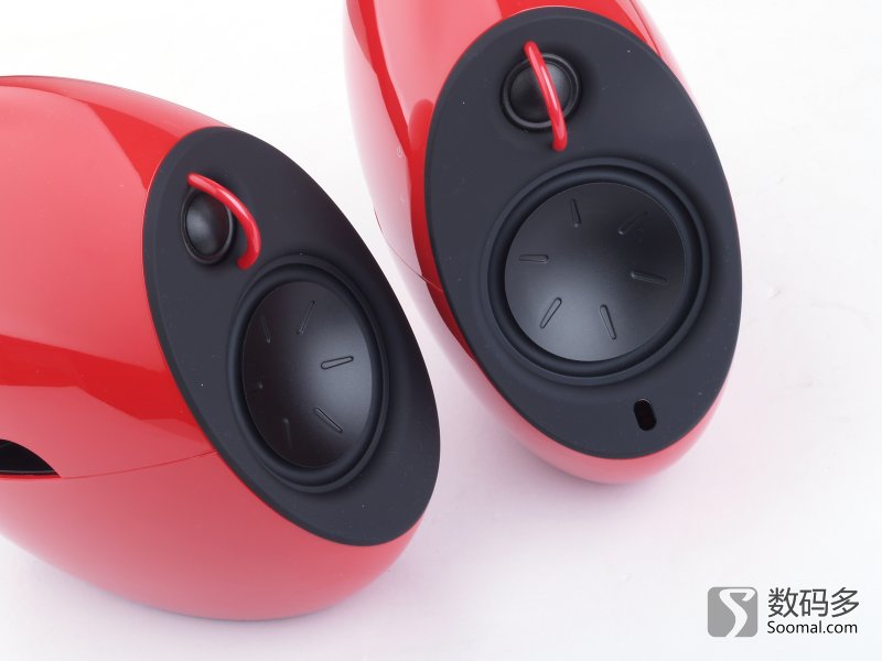

E225的扬声器均为特别研发,并非旧款。高音单元为19毫米口径的丝膜高音,这种单元很常见。而比较出彩的设计来自低音扬声器,这个扬声器口径只有3英寸。它的折环是反装的,反装是为了美观,这样能形成一个明显的凹槽,让造型元素突出。通常来说,折环前后运动的阻力并不是一样的[这和怎么安装没有关系],因此往前往后做同样大小的冲程,需要的功也不一样,或者说同样的功实现的控制力会不一样。针对这种情况,漫步者开发了一种定芯片专利技术,用于平衡前后阻力。它是如何实现的,因为我们这次没法拆解,这个我们以后再拆补上。振膜采用PP盆,摸上去比较硬,还进行了压花处理,目的是为了增强振膜强度,这种处理,使得低音扬声器看上去像个超大的音量旋钮。增强振膜的强度,是希望能够降低分割振动的负面影响,使之更像是活塞运动。

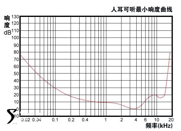

人耳可听最小响度曲线
人耳对不同频段的响应是不一样的,所以声音不断降低时,中频依然清晰,但可能会听不到低频或者高频。针对这种现象,就产生了自动均衡控制技术,漫步者在几年前开发了一套叫做E.I.L.C.[漫步者智能响度控制]技术,它的主要目的就是让用户在很小声压时还能感受到高频低频。 这个技术曾用于漫步者很多产品当中,E225也是其中之一,不过E225的实现方法有些不同,使用的是新技术平台的资源。

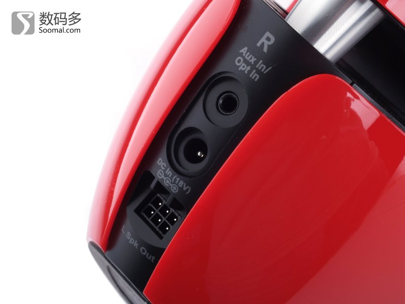

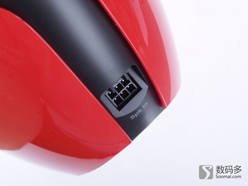

E225使用了具有数字收发功能和路由功能的PCM9211 ADC芯片,因此可以支持更多输入方式,E225支持传统的模拟信号输入,还支持S/PDIF光纤输入,两张输入是共口设计,插入不同的线材后实现不同的输入。这颗ADC不算发烧级,支持24bit/96kHz,动态范围101dB,作为数字接收芯片使用时,可以支持最高216kHz的信号。内置CSR8640,支持蓝牙4.0。在不同的输入模式下,主箱电源灯颜色会不同,模拟输入/光纤/蓝牙对应的颜色分别为绿/红/蓝。

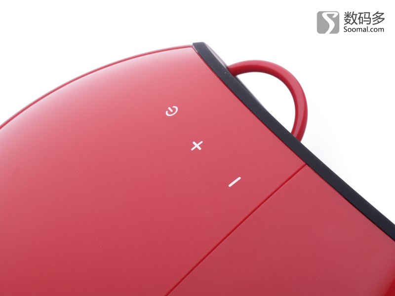

Edifier 漫步者 e225 有源音箱 - 触控电源开关和音量调节

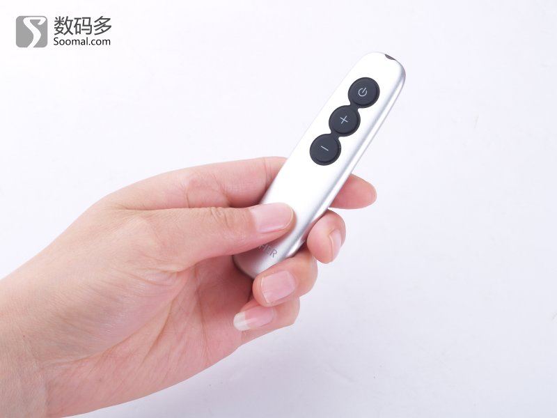

Edifier 漫步者 e225 有源音箱 - 遥控器

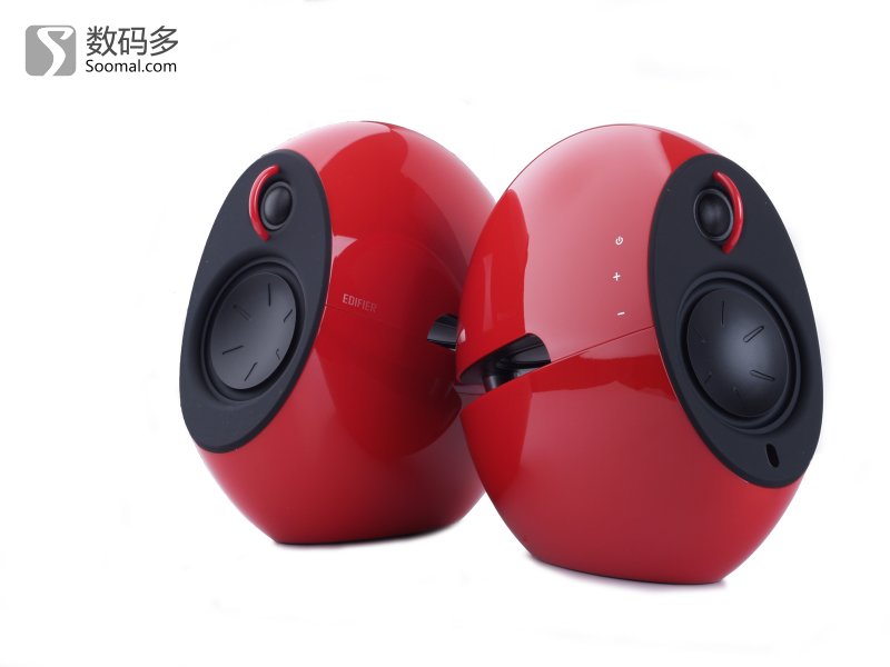

操控方面,尽可能的简化了操作,只有开关和音量加减,如果是以前肯定还会加上高低音加减键,而现在让自动化程序去完成了。为了美观,主箱按键是触摸的,不突出于表面。这个按键组支持手势操作,例如用手指同时拍一下这三个按钮,会进入静音状态。如果是蓝牙输入模式,上下划还能切换曲子。遥控器很有金属感,但其实是塑料的,加了配重,手感不至于轻飘飘。

E225的宣传口号是“新一代客厅/电视音响”,因此我们在也尝试在客厅配合HTPC、电视盒子等设备使用,当然,桌面测试也少不了,E225上桌视觉效果也很不错。
E225开声表现并不好,中高频声音发干呆滞,倒是低音能给人留下第一耳朵的好印象。在煲机10小时后,情况就大幅好转,20小时后基本稳定。先说说搭配不同音源的情况,使用板载声卡、电视盒子、电视机的S/PDIF或模拟输出,表现不一,因为这些设备的音质水平整体不高,也就是说,E225与这些设备搭配时,基本不会构成瓶颈。随着电视盒子的快速普及,我们也打算以后加强一下电视盒子音质的测评,方便大家选购。最佳表现,仍旧是与高端声卡或者其他高素质音源设备的组合才能得到。
