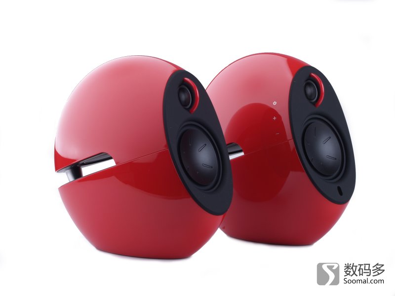

漫步者e225[e字母一定要小写才配得上这款音箱]最吸引人的是它的外观工业设计,颜色,质感等等外观因素,而即便在B&O、JBL鼎盛时期的颇具科幻色彩的音响产品上,大家也对音质的苛刻要求也从没有放松过。从漫步者e225测评来看,Soomal网友反馈仍然对音质有些“不放心”,似乎传统观念中好看的可能音质会不够好;而关于搭配电视、盒子、游戏机下游戏和电影的应用感受,也提出了一些问题。我们还结合在京东平台上买家留言的问题[京东是e225惟一销售渠道],补充这篇体验文章。

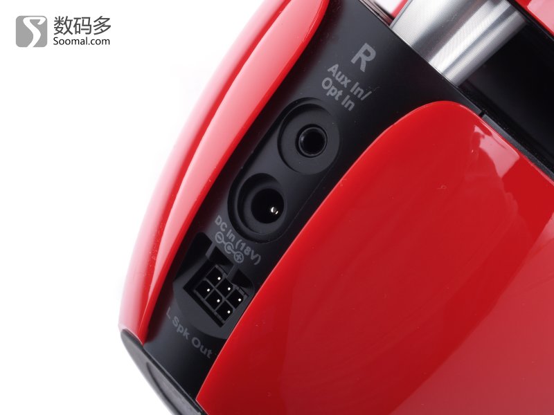

漫步者e225提供了一个3.5mm共享的输入接口,它要么可以连接普通的模拟信号输入,要么可以光纤输入。但需要注意的是,由于e225强调了它是用于客厅的电视音响,所以大家很可能在连接蓝光机、电视机、盒子、游戏机等等设备的光纤输入时,需要设置一下输出格式。因为e225是只支持PCM的数字信号,而不支持杜比、DTS等数字信号解码的。遇到这样的信号,e225不会出声。如何设置,下文谈到,这里我们先为更关心音质的朋友解答一下疑问。
Edifier 漫步者 e225 有源音箱 - 主箱接口
e225在模拟输入和光纤输入下哪个音质更好?如果以Monitor 06 MX级别的声卡为例[还包括03 US、02 US等基本同样级别],e225在数字输入下动态表现很好,声音风格也变得更加直白了一些,高频有些偏亮;而用06 MX的模拟输入时,整个声音有了明显偏暖的趋势,中频和低频的控制力明显改善,如果用它来听音乐,我们还是推荐用高级音乐声卡的模拟输出。如果是板载集成声卡,或电视机的输出,恐怕数字输出在动态上会明显更好一些。但由于这类产品数字输出品质参差不齐,不能给出精确的答案了。

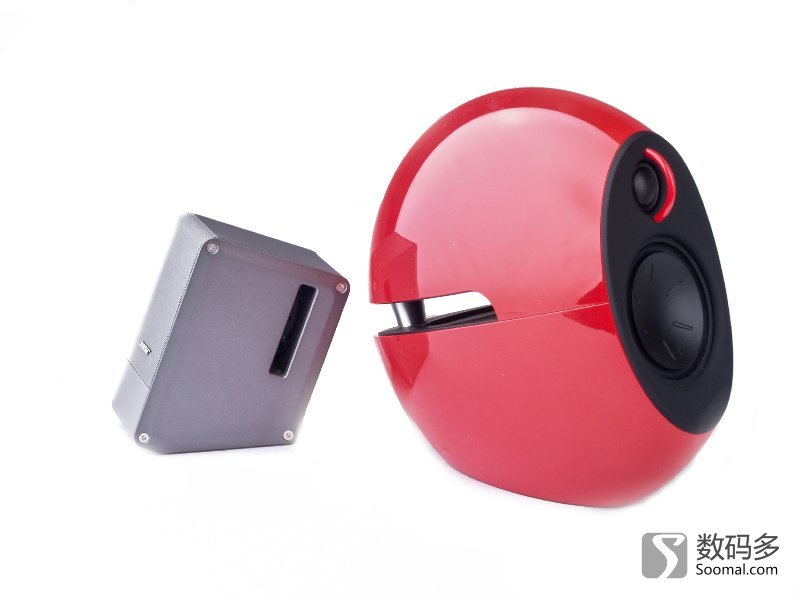

这是一个大家喜闻乐见的对比,可也是一个不怎么公平的对比。Music Monitor的体积要比e225小3-4倍。其实,我个人一直在使用Music Monitor这款音箱,也早有尝试把它用在电视机旁。因为在大家印象里,BOSE的低频不是很好吗?
Edifier 漫步者 e225 有源音箱-双被动振膜-对比BOSE Music Monitor双被动振膜
可是术业有专攻,Music Monitor在如此小体积下,作为桌面音箱,搭配笔记本电脑,带来的低频确实令人印象深刻。但受限于体积,我们在Bose Soundlink mini测评中已经谈到,其实Music Monitor的整体表现已经比Soundlink mini稍差一些了。作为桌面音箱,聆听的距离大概只有1-1.5米,使用空间大概也不会超过15平方米。
Edifier 漫步者 e225 有源音箱-对比BOSE Music Monitor
当Music Monitor放到一个15平米的客厅里,放在电视机旁,使用距离增加到2-3米,它的表现就只能剩下惨不忍睹,一点点惊艳的感觉都没有。所以,如果作为电视音响,它不合适,甚至不用和e225对比……
那么作为桌面音响,谁更好一些呢?如果不看外形,单纯从音质来说,恐怕e225还是要比Music Monitor好不少。说这样的对比喜闻乐见,是大家愿意拿价格去炒作这样不合理的对比。e225以大出3倍以上的体积,更新的功放、扬声器技术换来更好的动态、解析力等等表现合情合理。而BOSE Music Monitor在如此小体积下表现出来厚实的低频,均衡的中频和中低频[这方面甚至比e225或4寸箱均衡,但Music Monitor解析力差很远],作为桌面音箱仍然是惊艳之作。
