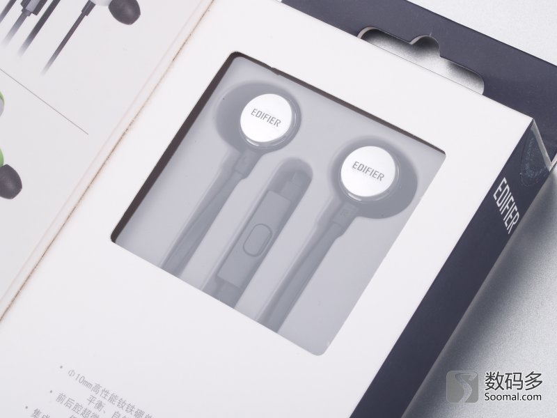

EDIFIER 漫步者 H293P 入耳式耳机-包装盒

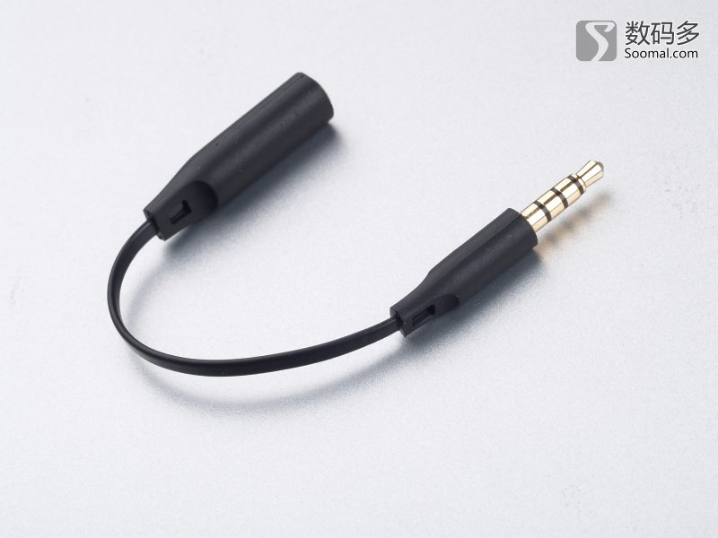

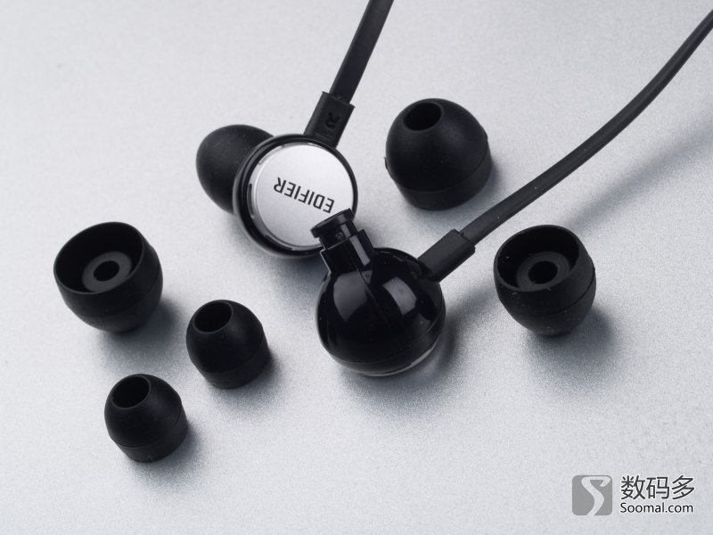

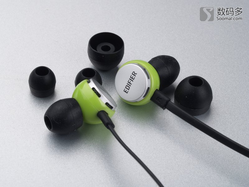

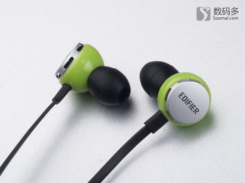

H293P使用纸盒包装,内置一个小的仿皮质收纳袋,三个大小不同的入耳橡胶塞。另外搭配了一根3.5mm转换线,作用是CTIA和OMTP两种标准的4段3.5mm接口规格的转换,搭配不同规范手机时可以确保那个接通和挂断电话按键正常工作。耳机有三种颜色可选[如图],似乎黑色款的质感更好一些。

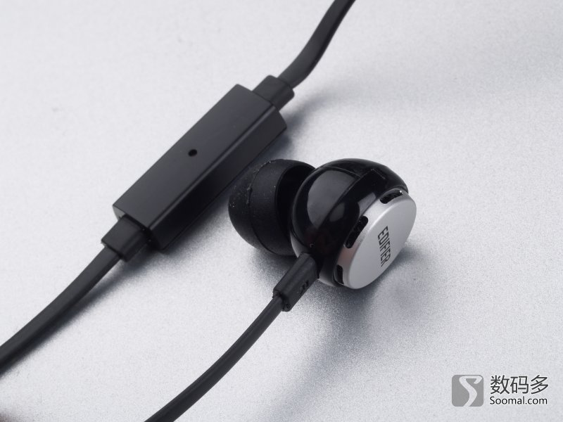

H293P是一款传统的入耳式耳机,使用10mm直径扬声器单元,磁钢部分使用钕磁铁。而入耳式部分的结构也并没有什么特殊,佩戴舒适度与大多数入耳式耳机没有什么不同。
H293P的型号中,字母P代表耳机具有线控和麦克风,可搭配手机实现接听控制和通话功能。耳机使用扁平的“面条”线,弹性和手感不错,尤其在已经进入零下X度的北京冬季,仍有较好弹性。而扁线理论上来说当揉成一团时不容易缠绕。

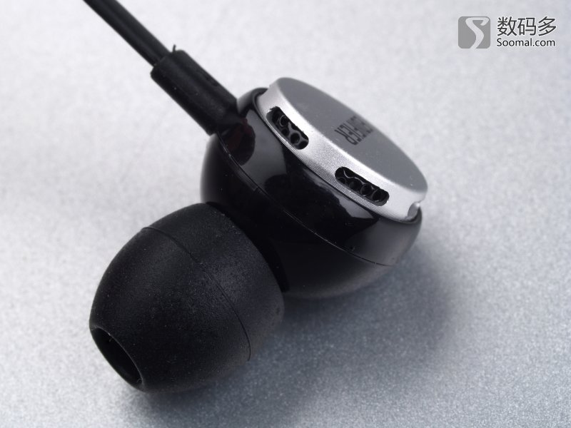

耳机外壳使用塑料材质,背面有一个银色“盖子”似的结构,而它与耳机前腔的连接处有许多很细微小孔,用于调节耳机腔体气流,对于小耳塞来说这部分的调音是非常重要的一环。也许在结构上这是H293P的亮点,但耳机外壳的塑料表面质感,灰色类似仿金属质感的工艺都比较一般。显然,漫步者没有将最好的外观制造工艺应用在这款100多元的耳机上。

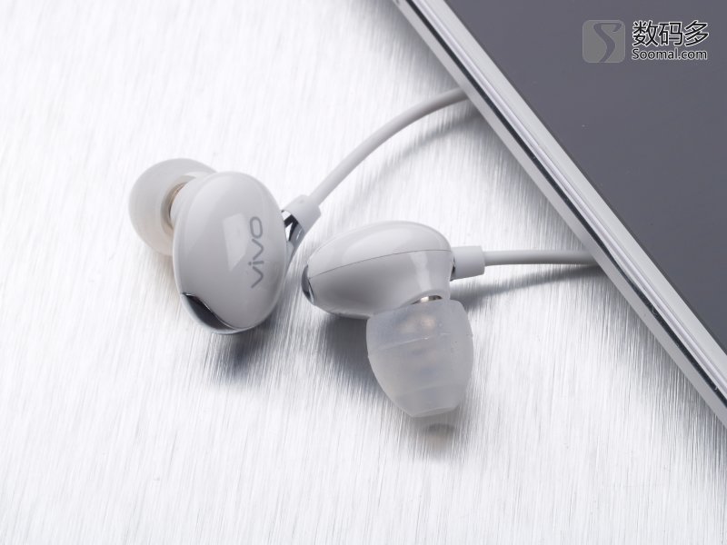

虽然H293P耳机的包装、外观等都不够给力,但它的声音表现还是让我们产生浓厚的兴趣。不知道大家是否记得vivo Xplay3s发布时搭配的XE800i耳机,Soomal当时给予音质方面很高的评价《vivo XE800i入耳式耳机测评报告 Xplay3S正式版音质测评说明》[作者:赵宇为 ] 。当时我们曾推测这款耳机来自于Vsonic的设计,这有些错误。根据可靠消息,XE800i的扬声器单元[包括振膜]是由漫步者提供;而Vsonic负责调音;外壳、配件等由vivo提供。能否基于XE800i扬声器单元上的核心技术推出一款漫步者品牌的耳机?H293P大概是这一技术平台上的第一个型号。至于它与XE800i的扬声器单元、振膜有什么具体差别,我们并不清楚。

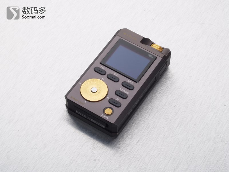

为了让耳机有更好的表现,我们对耳机煲机大概200小时左右,考虑到耳机价格和定位,以手机和随身听音源作为主要参考,使用的手机包括iPhone 5s、vivo Xplay、vivo Xplay3s、Nexus 4等。同时使用Monitor 06 MX、Lotoo Paw-Gold等作为参考。对比的耳机使用风格有些近似的vivo Xplay3s搭配的XE800i耳机。另外对比价格近似的Vsonic VSD3s、VSD1s等。

H293P的高频比较适合搭配暖声风格的音源,例如06 MX和vivo Xplay下H293P的整体表现和高频表现会明显更好。而偏中性的Paw-Gold下,哪怕衰减了高频EQ,它过好的解析力也让声音略显不够均衡。
