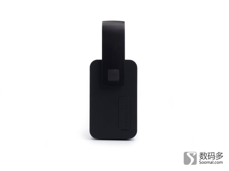

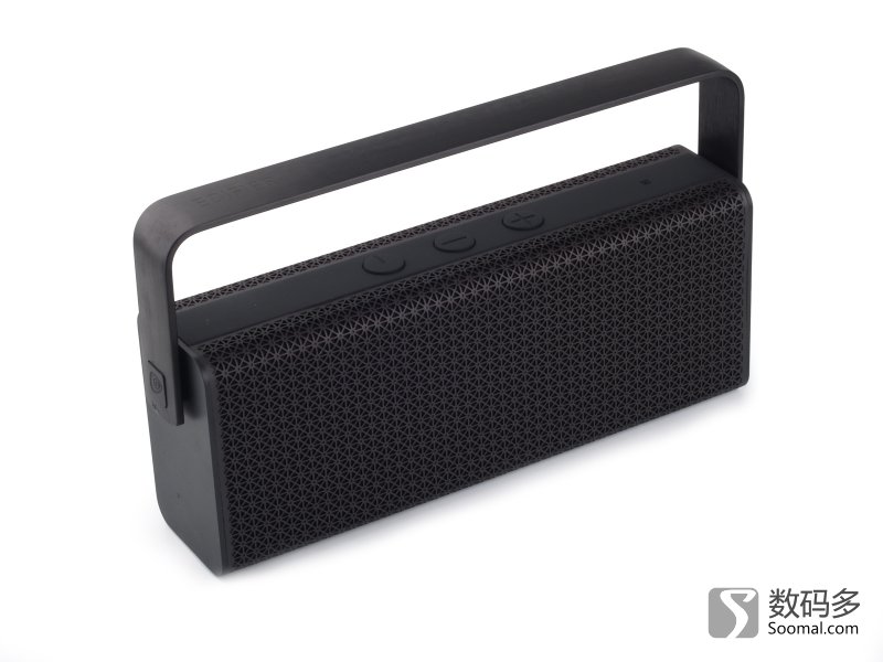

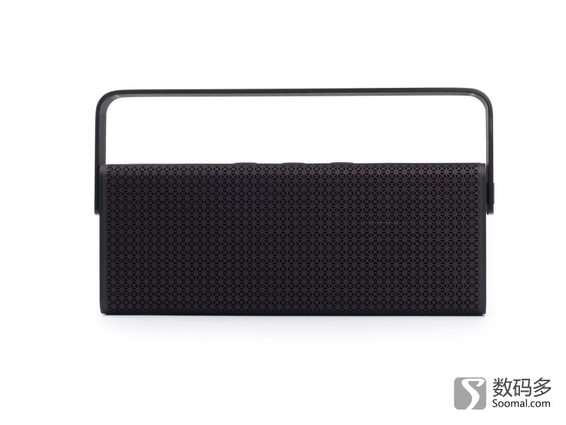

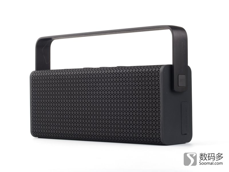

M7造型元素来自7/80年代的手提式收录机,长提手是显著的外形特征,有复古情结,加上圆角矩形的造型,风格极简。
Edifier 漫步者 M7 蓝牙音箱
Edifier 漫步者 M7 蓝牙音箱

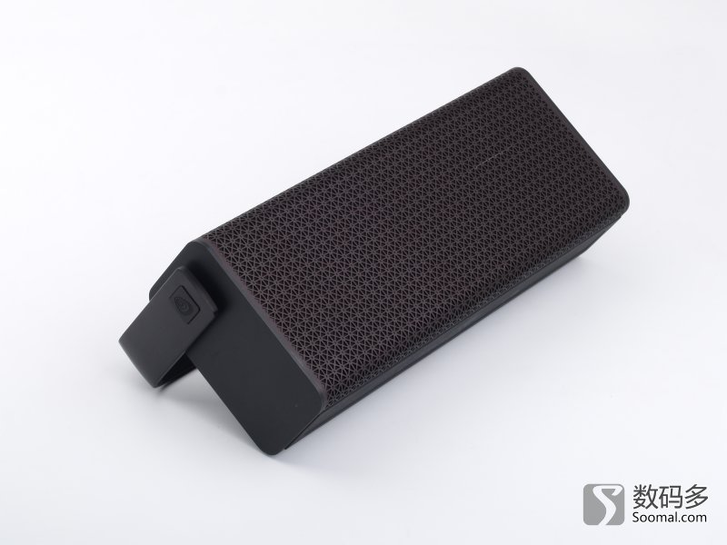

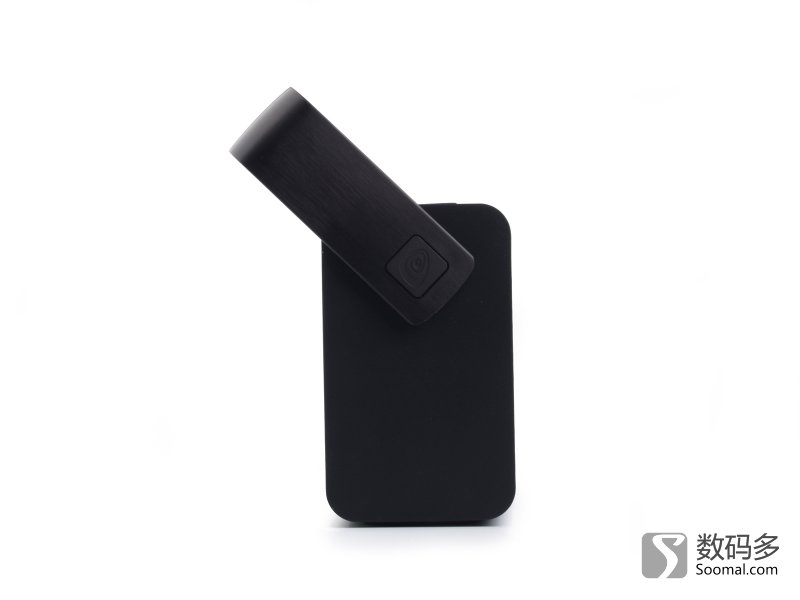

M7的提手采用铝合金制造,提手顶面有微小的弧度,表面阳极氧化和拉丝处理,手感上有金属的坚硬但并不尖锐。提手可以放到,45度和90度位置有明显的刻度感,提手放倒后可以作为支架使用,改变音箱的指向性,在桌面使用时,效果会更好。

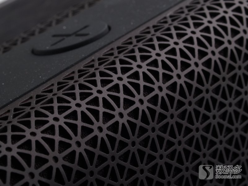

Edifier 漫步者 M7 蓝牙音箱-面罩
面罩采用铝合金加工,菱形镂空纹,这种纹理无法靠常见的冲压工艺加工,应该是精密设备铣出来的,这些镂空纹边缘保持了硬朗的折角,但并不划手,表层有一层很细密的喷砂处理,它给人一种很特别的手感。面罩镂空面积较大,空气通过率高,不会过分阻挡声音。

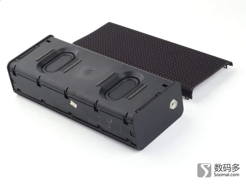

Edifier 漫步者 M7 蓝牙音箱-拆掉铝面罩

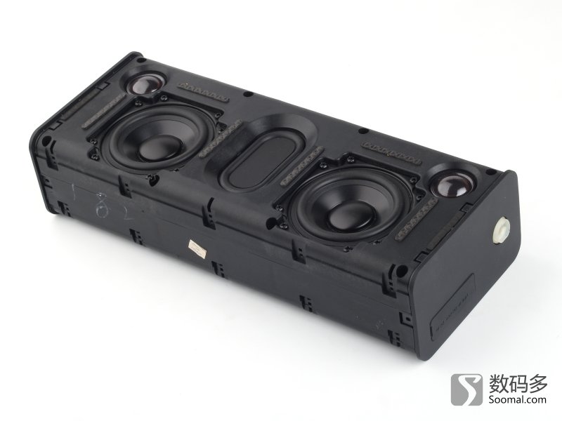

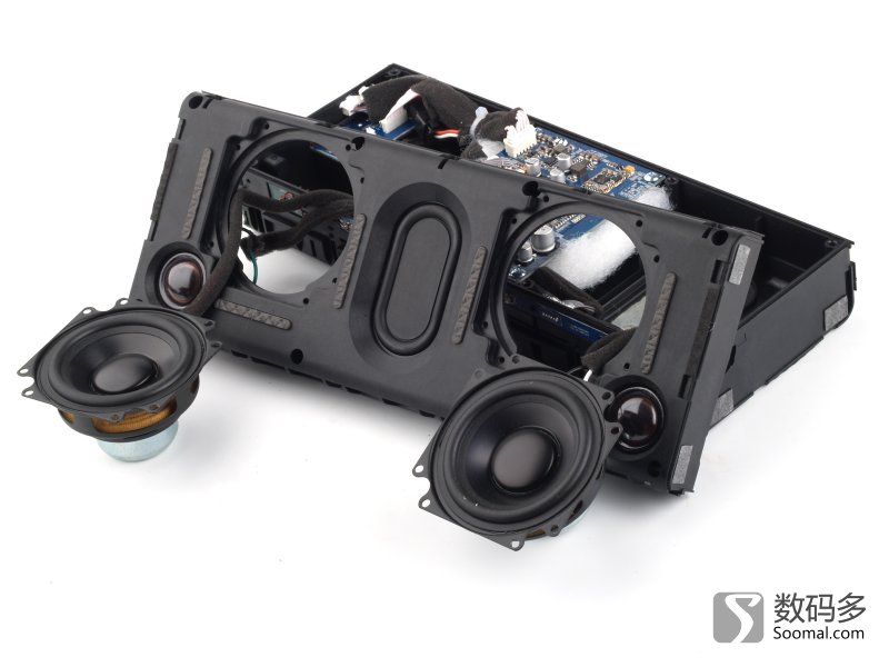

Edifier 漫步者 M7 蓝牙音箱-打开声学腔体
面罩外壳能看到塑料箱体。内部被分割成3个部分,左右为声学腔体,中间部分放置了电路和电池[官方数据:三节28.86瓦时锂聚合物充电电池]。
Edifier 漫步者 M7 蓝牙音箱-高音扬声器
Edifier 漫步者 M7 蓝牙音箱-低音扬声器

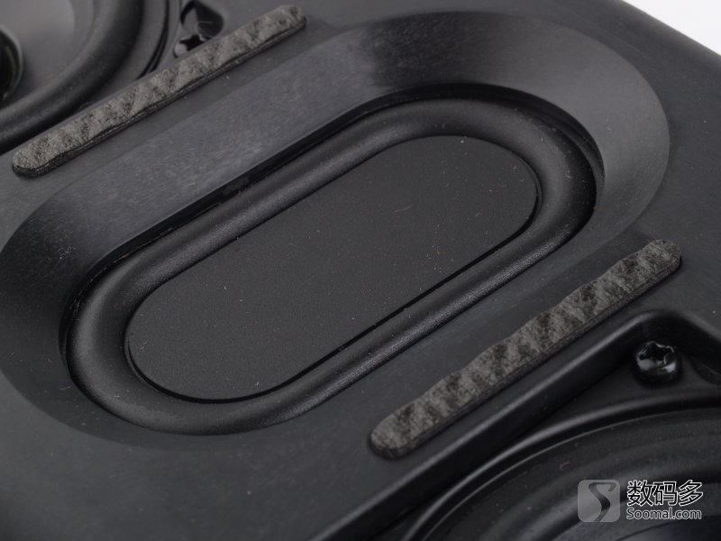

Edifier 漫步者 M7 蓝牙音箱-被动振膜

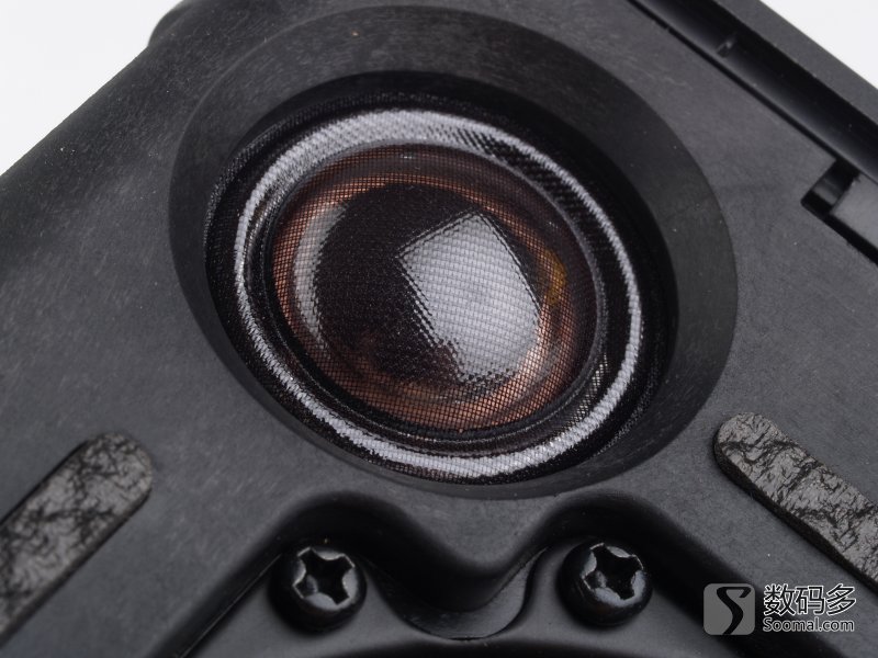

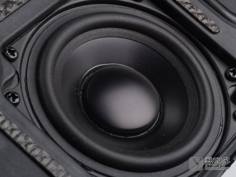

在漫步者官网,写着“以‘最好听的便携音响’为理念”,在声学设计上,M7确实有别于一般的便携音箱设计。它采用了双分频设计,19毫米丝绢膜高音扬声器和70毫米低音扬声器,通常的设计是使用全频带扬声器。双分频设计会导致更复杂的设计,分频本身就是最难的。小体积音箱提升低频通常的手段是使用被动振膜。M7一共有3张跑道形的被动振膜,一前两后。被动振膜的作用是提升振膜的总面积,以推动更大体积的空气,形成量感更强的低频,它为什么叫被动振膜?因为它不是主动驱动的。主动的是那两个低音扬声器,扬声器工作时会压缩腔体内的气体,从而驱动被动振膜工作,就像空气弹簧那样。既然像弹簧,它的反应也会有延时,被动振膜能显著的提升低频量感,但也会降低低频的瞬态和动态,这是这个设计的共有的优缺点,好的设计会降低缺点的影响。
前面提到提手可以作为支架让箱体倾斜,这个设计其实也会影响低频表现。先后辐射的被动振膜与桌面形成夹角,变成一个半开放的空间,空气会被更明显的挤压,因此这种设计会改变低频的表现,低频听感会变得稍有力一些。

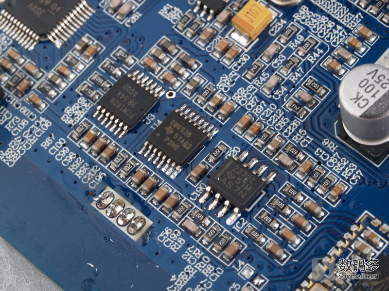

Edifier 漫步者 M7 蓝牙音箱-TI TAS5707 数字功率放大器芯片
Edifier 漫步者 M7 蓝牙音箱-意法半导体STM8L151 MCU芯片
Edifier 漫步者 M7 蓝牙音箱-BB PCM1808 ADC 和其他芯片

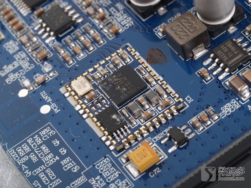

Edifier 漫步者 M7 蓝牙音箱-CSR8645蓝牙模块

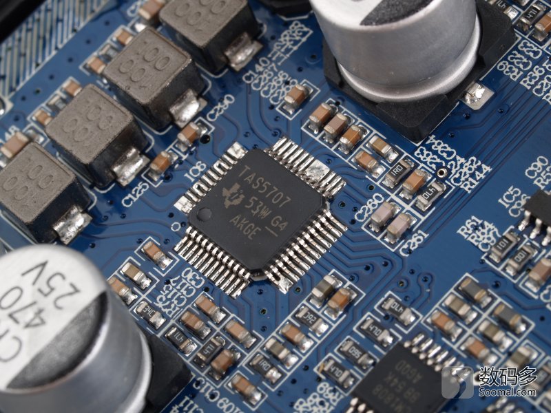

M7采用了与R1900TV等音箱一样的技术平台,它采用了数字功放加数字分频技术。M7中使用了两颗TAS5707,TAS5707是德州仪器出品的一颗20瓦立体声数字功率放大器,因为要用到数字分频,所以使用了2颗共4个声道分别驱动4枚扬声器。数字分频带来的技术进步有目共睹,如今这个技术也带入到了便携式音箱当中。除此之外,还有蓝牙4.0模组和ADC等外围元器件。
蓝牙支持apt-X,这需要发射端设备也支持apt-X才能启用。支持apt-X的设备不少,例如三星、索尼、HTC、VIVO、Lumia等不少机型。apt-X编解码时,蓝牙音质会更好,体现在解析力方面。关于蓝牙设备的音质,以及普通的SBC和apt-X的差别,请阅读《10款智能设备蓝牙音质测评报告 》[作者:Soomal ] 一文。

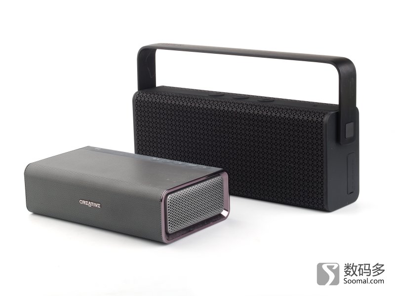

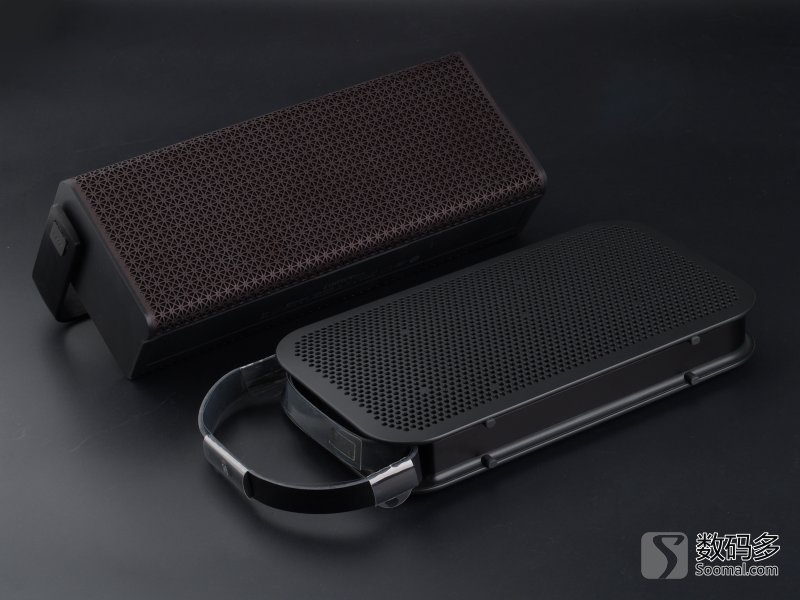

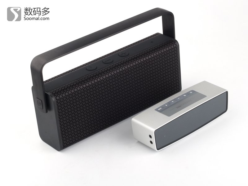

实际使用中,我们参考了三款知名产品作为对比。分别是Bose Soundlink mini、创新声霸锣、B&O beoplay A2,这三款产品代表了蓝牙便携音箱的三个流派,可以简单的概括为便携派、功能派和音质派。便携派追求的是极好的便携性,体积很小,当然Soundlink mini的音质也不赖,声霸锣是功能派的典型代表,功能非常多,这也和创新这家公司在音源设备上的技术积累密不可分,这两款产品也是目前卖的最好的高档蓝牙音箱。而beoplay A2采用的也是双分频设计,体积较大,便携性则要差些。M7的定位更接近beoplay A2,体积还更大一些。体积大对声学设计有利,但体积大不代表音质一定会更好。
借助更能施展得开的声学设计,M7在音质上相比Soundlink mini和声霸锣有着压倒性的优势,M7具有明显好得多的解析力和声音层次感,尤其在高频段,如果使用线性输入,这种差距还会更明显的扩大,感觉声音大了一圈,形态明显更为丰满。在低频部分,占据了体积天然优势的M7,低频有着更好的质感和量感,在快速打击乐面前,M7的控制力好得多。M7调音风格更接近 Soundlink mini,保持了一种松软温暖的听感,但高频要明亮不少,这是一种非常讨喜的风格。和beoplay A2相比,M7具有更好的中频表现,声音更为厚重。beoplay A2采用了双面发声设计,一面一个声道,所以在结像力方面要比M7明显弱,但控制力和解析力则明显好于另外两款。这些音箱有个共同特点,分离度都不理想,声场很小,一体式设计的通病。
在应用场景上,M7与这几款产品也不太一样,M7虽然有提手,但相信拎着它出去溜达的人不会多,但在小型聚会上,例如来一次野餐什么的,它就很合适了。它更多的应用场景还是在室内,在室内的范围内,可以非常轻松的移动。由于音质优势,它更适合作为背景音乐的播放设备使用,在非严肃的听音环境中,它是“最严肃”的。
