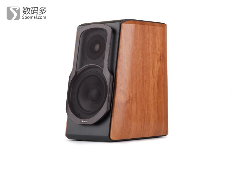

此次漫步者S1000的外观设计比较传统,但绝对是一流“家具”厂的制造工艺和设计水准,不要小看音箱箱体的设计和制作,如果你想得到一款符合声学设计要求又漂亮、好看的箱体,绝非普通木工工厂可以完成,如果你DIY过音箱,就知道其中难点。
S1000仍然使用了上短下宽的不规则梯形箱体,与长方体相比不规则梯形有更好的频率响应特性,当然,梯形并不是最完美的箱体形状,而箱体设计也只是音箱设计的一部分。箱体表面使用了亚光黑色喷漆工艺,漆面工艺水准一流看上去质感很好。音箱顶部前侧拐角做了很小弧度的收敛设计,不过它的顶部表面是保持水平的,据说音箱顶部是不是水平是很多用户选择音箱重要标准之一?
Edifier 漫步者 S1000 有源音箱
S1000侧面外加了两块木板,使用了高品质的木纹贴皮装饰,侧板、前障板拐角,以及音箱多个棱角均保持了硬朗的线条。而从照片中看到更有意思的是S1000的遮挡在扬声器前的面网。外形并不是和整个音箱前障板一样,高音单元部分明显收窄,立体感很棒。它使用的材料的透过性非常好,照片中可以看到扬声器在面网后面清晰可见,并不是闪光灯摄影所致的特别效果,在普通光照下同样如此。前面网的边沿形状设计为S1000的整体外观形象增色很多。惟一不足是,这个面网在非水平视角下稍微会挡住S1000遥控指示灯的观察。

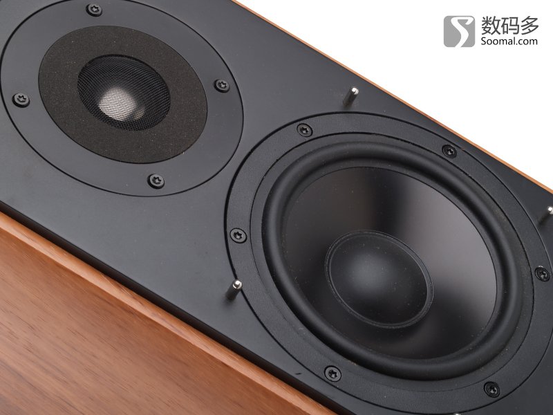

扬声器:在R1900TV测评之后影响我们对S1000这样一款定位更高产品期待值的便是漫步者有没有更好的扬声器来设计更高端的产品?此次S1000给出了正面答案。S1000使用常见的两分频设计,高音单元是一颗全新设计[第一次见到]的1英寸钛膜球顶高音,金属膜、丝绢膜并不能代表扬声器的高端或低端,而作为动圈结构的扬声器单元,振膜材料也确实决定了声音风格的不同。这只金属振膜的高音表现到底如何?其实只有听过才有结论。
Edifier 漫步者 S1000 有源音箱 - 高音单元
而在中低音单元上,S1000使用了一个5.5英寸直径的铝振膜扬声器。在R系列上漫步者证明了配合精准的数字分频技术可以让金属振膜的中低音单元有不错的表现,而此次S1000沿用这套技术平台会有如何的表现,同样只能通过主观听感来做精准的判断。
Edifier 漫步者 S1000 有源音箱 - 低音单元

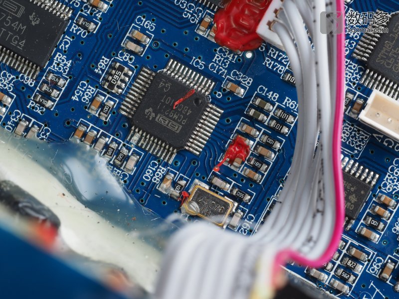

由于使用了数字分频和数字功放的平台,所以要求输入的信号都转换成为数字信号进行处理。同时,S1000还支持了两组S/Pdif信号的数字输入。所以S1000选用了TI BB的PCM9211ADC和数字接收芯片,这个配置和R2000DB的保持一致。它支持24bit/96kHz的ADC,并且支持最高24bit/216kHz的数字信号接收[注:芯片支持,但音箱数字信号输入最高只支持24bit/48kHz。]。
Edifier 漫步者 S1000 有源音箱 - TI PCM9211 ADC和数字接收器

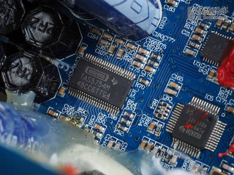

在数字功放上,S1000相比R系列也有所升级,它使用了TI的TAS5754M闭环D类放大器,该芯片支持192kHz的I2S数字信号输入,PWM频率为768kHz,和常见的数字功放一样,高音通道和低音通道各使用一颗放大。高音25Wx2、低音35Wx2,单从功率来看似乎和R1900TV的没太大差别?具体表现如何还要靠主观听感。
