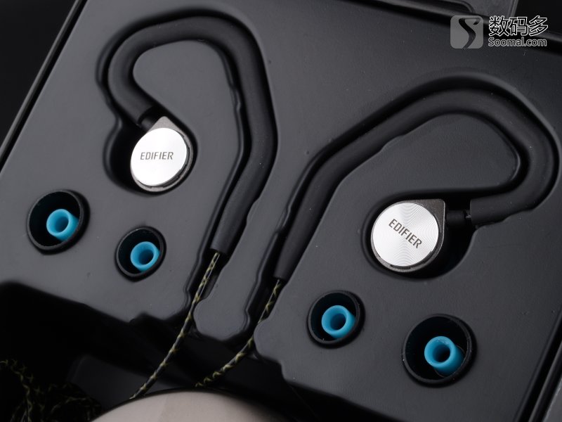

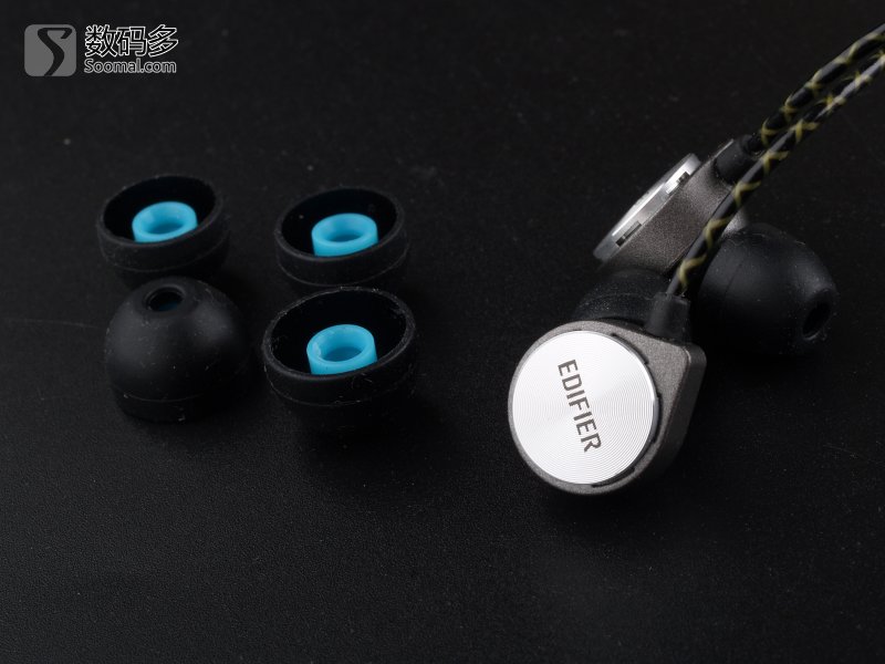

当第一次打开漫步者H297耳机的包装,看到这款耳机,大多数人恐怕还是很难和它599元的价位联系在一起,不过相比H293虽然样子上看H297有些类似,其实由包装到耳机外壳的样子和结构,以及内部扬声器都有所不同[官方称全新的振膜材料]。例如,在包装方面,漫步者为H297配置了一个质感非常不错的金属收纳盒,和多付不同尺寸的入耳式耳塞套。漫步者已经很多年没有舍得在小耳塞的附件上这么用功了。

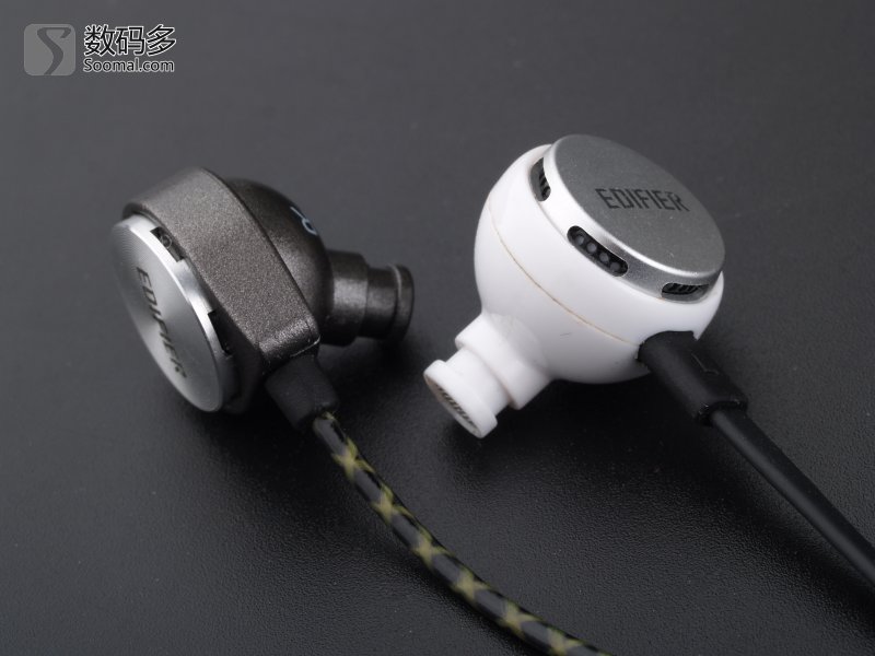

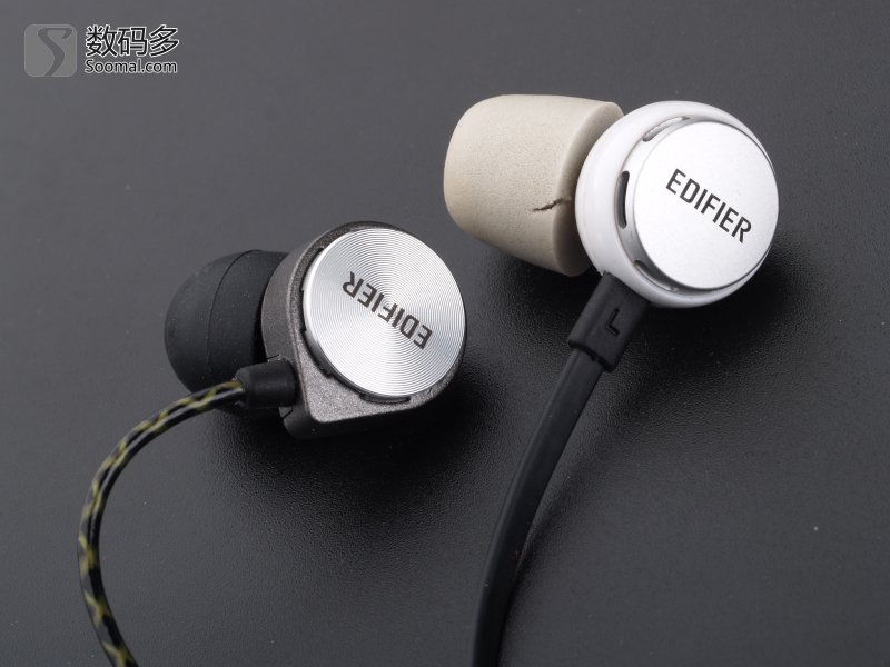

H297仍然使用了看上去和H293类似的外形,但仔细对比可以发现两者外形不同,外壳的结构也是完全不同。H293外壳前后拼接有明显的粘合缝隙,而H297外壳虽然仍然是塑料材质,但整体结构有很大不同。H297入耳导管相连的外壳表面弧度没有H293那么大,尺寸也稍小一些。

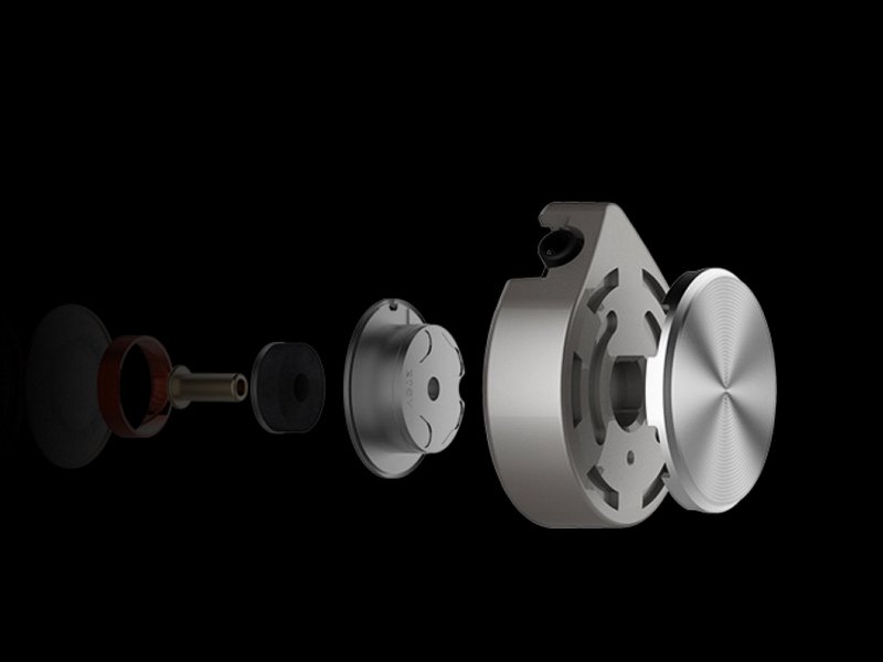

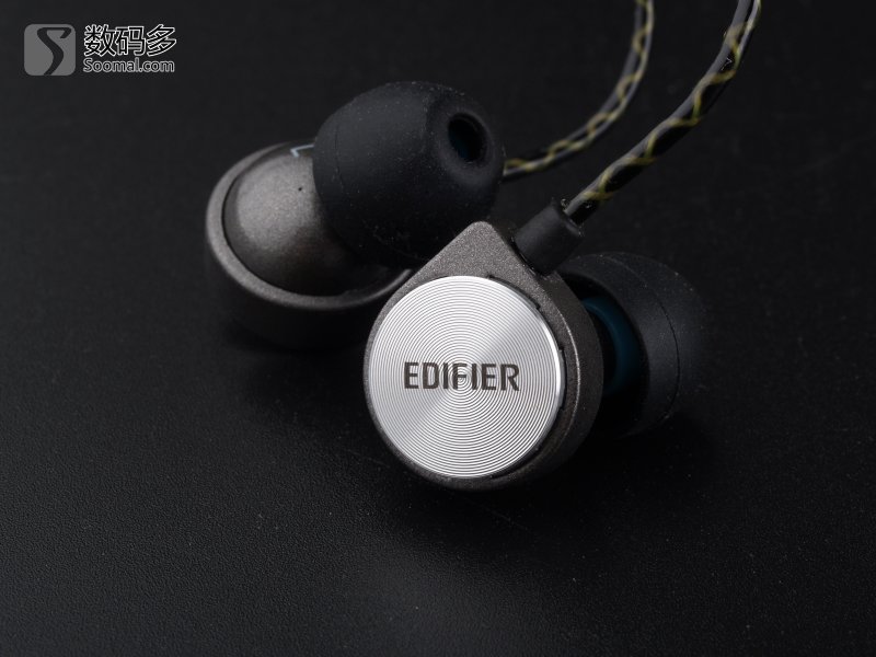

H297外壳后侧改为侧面平坦的方形腔体,从官方的爆炸视图可以看出,在内部有特殊结构的微孔用于调音。而扬声器单元安放的方式和位置、外壳内表面、容积的变化,对于任何一款耳机来说其实都是非常大的调整。虽然它质感、风格和命名让人第一感觉像是H293P的升级版,但从设计来看H297应算全新的设计。当然,H297外观表面的工艺也要比H293P精致一点。
EDIFIER 漫步者 H297 入耳式耳机-内部结构爆炸视图[官方图]
H297使用了10mm直径的多层复合生物振膜,高效率的钕磁铁磁钢,OFC无氧铜的音圈,这些配置并不能看出什么耳机的“高级”性,其实上图的结构爆炸视图和官方提供的一段结构展示视频倒是有一定价值,有兴趣的读者可以去淘宝店销售页面浏览,官方网站没找到页面。H297的阻抗32欧姆,灵敏度105dB/mW,作为一款入耳式耳塞属于相对容易驱动的一类。

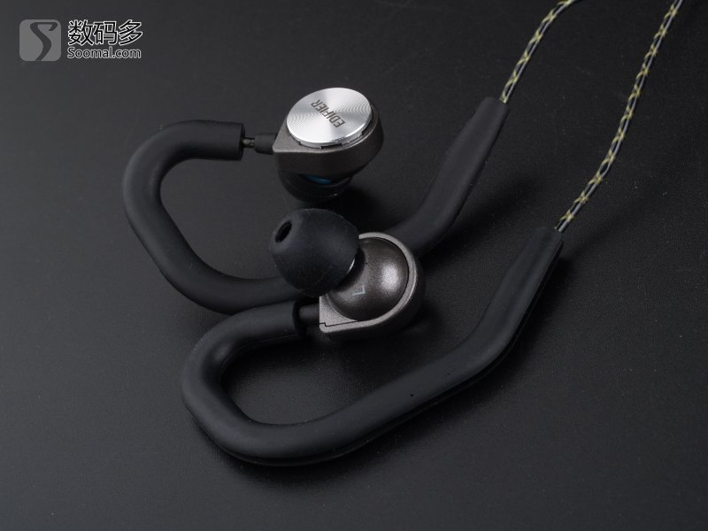

在佩戴方面,H297还是比较小巧,耳机后侧引出耳机连线部分可以方便的引导用户将耳机线向上绕外耳廓佩戴,如果需要还可以加上一段挂耳的导线槽,值得一提的是,在向上绕耳佩戴时左右声道是正确配置,而且舒适度更好。但换一种佩戴方式,舒适度也没有问题。相信大家更为关心的还是H297的音质,关于它的客观描述就到此结束啦。

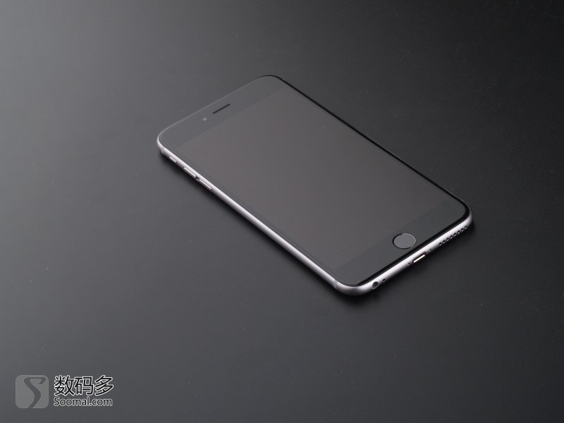

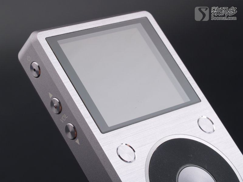

我们对H297耳机煲机大概200小时,耳机大概需要80小时左右煲机可以进入到明显更好的状态,全新的耳机可能会在中频和高频方面显得比较拥挤,略显生硬。对比的耳机包括vivo XPlay3s发布时的XE800i,Vsonic GR07 Classic、VSD3s、VSD5,当然还有漫步者自己的H293P。播放器使用iPhone、vivo X5Max、FIIO X1和X5K播放器作为参考。
