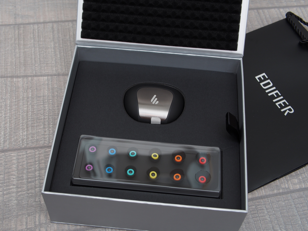

漫步者NeoBuds Pro的内包装也非常豪华,上盖是防震海绵,耳机盒子和耳塞套则被安置在黑色的固定泡沫上,整体显得有档次。

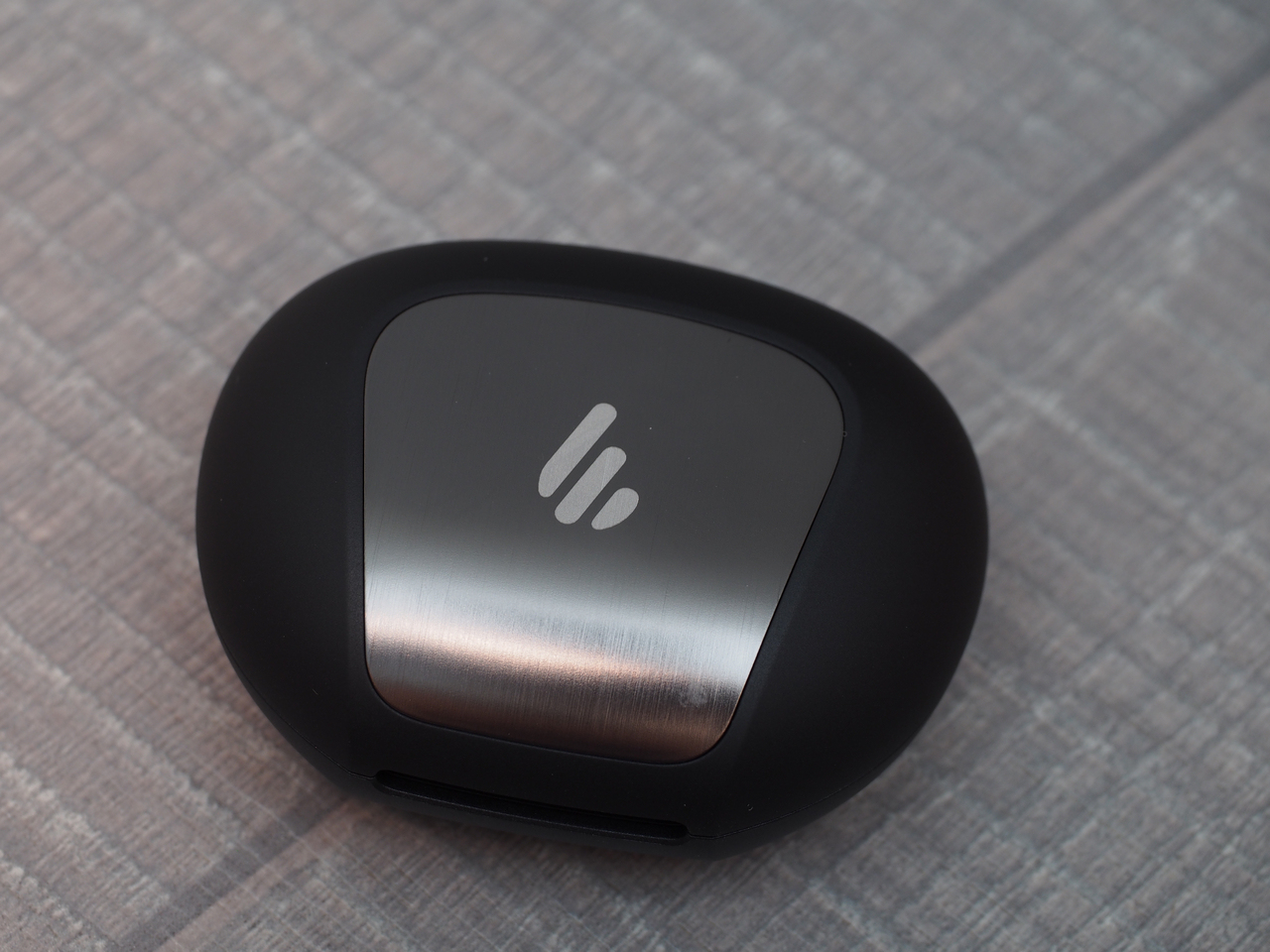

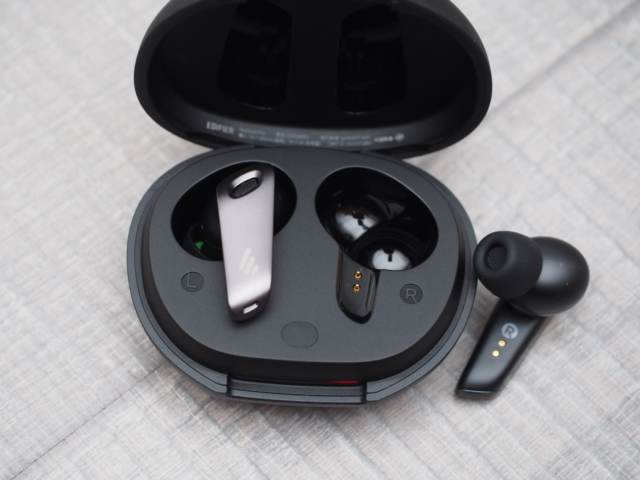

漫步者NeoBuds Pro的电池仓采用了贝壳设计,整体显得非常圆润可爱,黑色部分磨砂处理,有点亲肤的感觉,手感不错而且比较防滑,夏季多汗的手握持也不会觉得滑。中间的铝合金嵌入让整体显得更灵动点,表面采用了拉丝处理,激光刻蚀logo,质感不错。
漫步者NeoBuds Pro电池仓的做工比较精致,缝隙比较均匀,开阖的阻尼适当,手感不错,内仓就是耳机和配对开关,其中开关做得和周围非常一致,没有明显的凸起或者标识,如果不看说明书说不定会忽视这个开关,充电接口采用的是2点接触式。

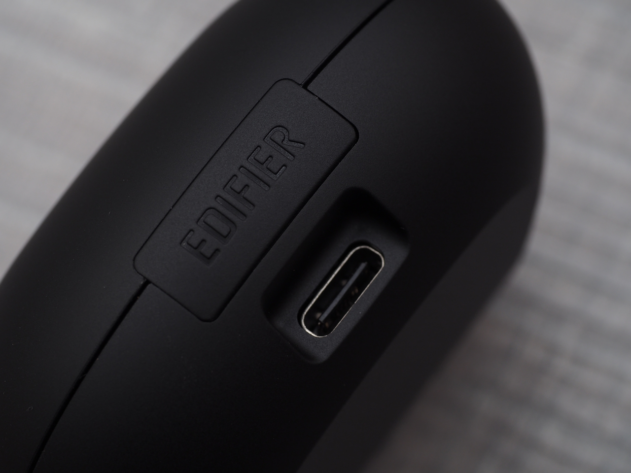

充电仓后部的Type-c充电接口,随机附送了充电线,支持快充模式。这里可以看到这个接口是内凹的设计,刚好只有一个充电头的空间,这让我后面打算用USB测试仪测一下充电仓的快充模式的时候无法插入,有点小遗憾。

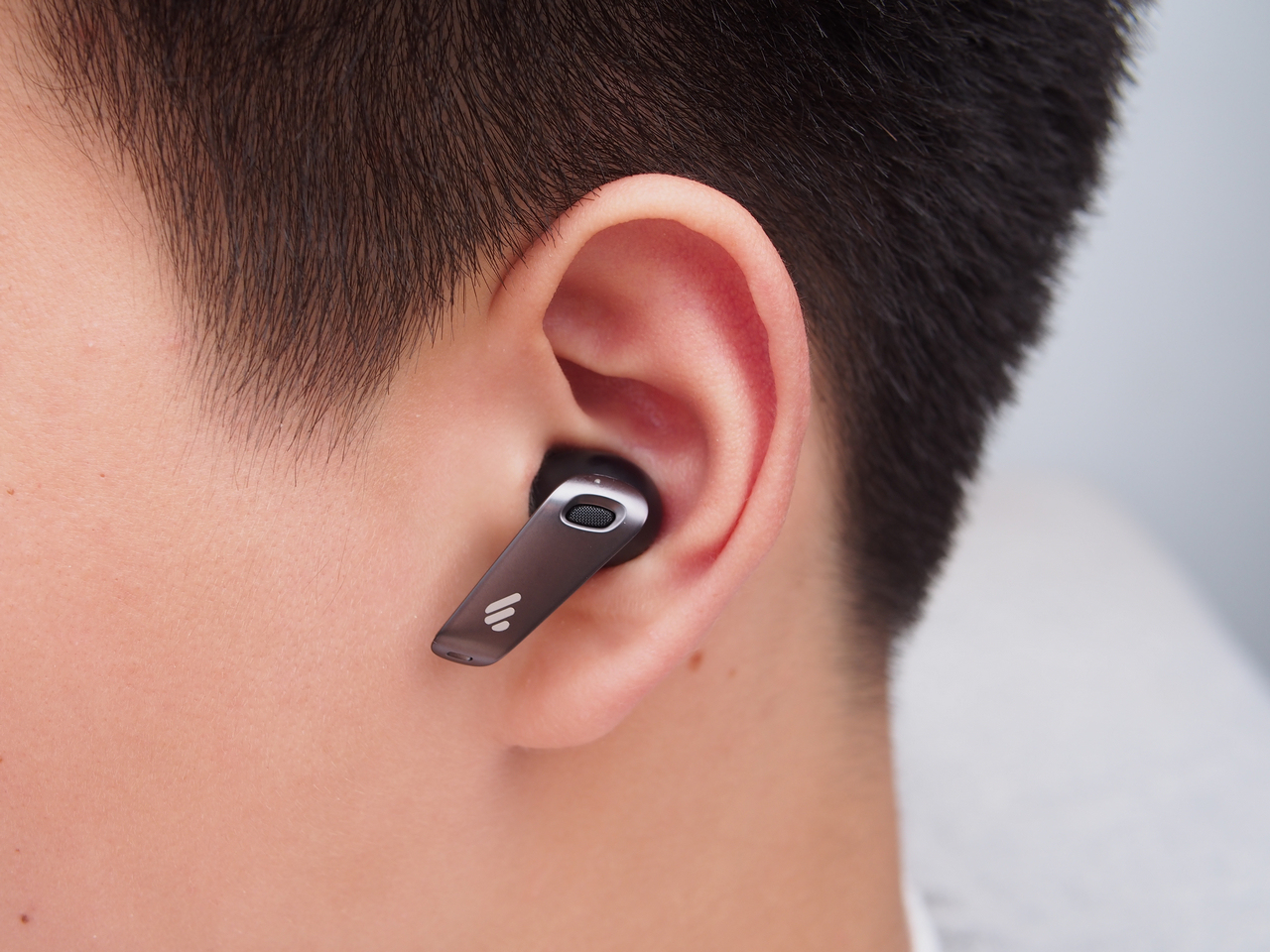

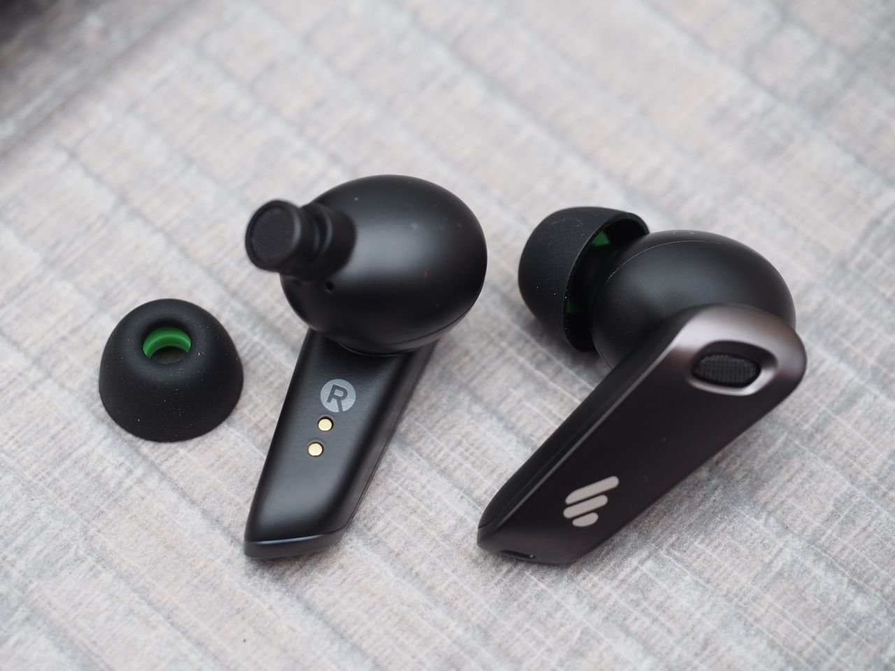

漫步者NeoBuds Pro采用了豆芽设计,但比较粗的手柄和金属的表面让其显得更MAN点,腔体部分比较圆润,而且比较小巧,佩戴对于小耳廓的人来说比较舒服,带角度的导向管让入耳部分有一定的深度,加上柔软的硅胶耳塞套让其佩戴舒适感不错,而且也有良好的稳定性,一般运动也不容易脱落,这点做得还是非常好,避免了听着耳机脱落的尴尬。

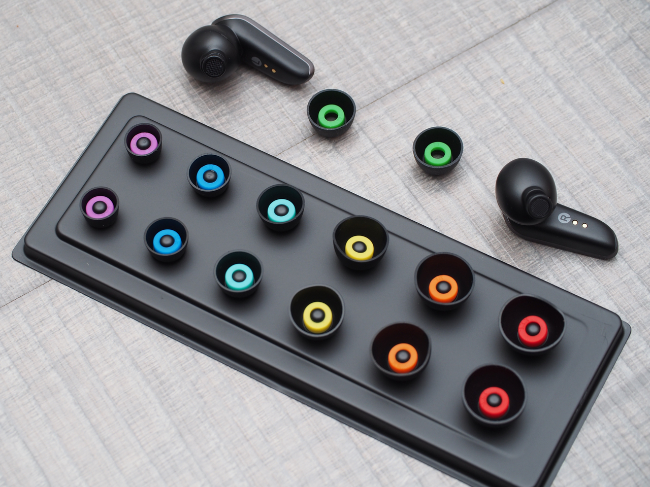

作为旗舰产品,丰富的耳塞套自然是不可或缺的,相较于一般的大中小三副耳套,漫步者NeoBuds Pro配备了从小到大7副耳塞套,精细地匹配不同的耳道,而且用不同的颜色进行了标注,看起来也非常赏心悦目。这些硅胶套的质感非常好,不但轻薄佩戴起来比较舒服而且采用了抗菌材质,抗菌率达到了99.8%,能有效避免佩戴引起的耳朵炎症。

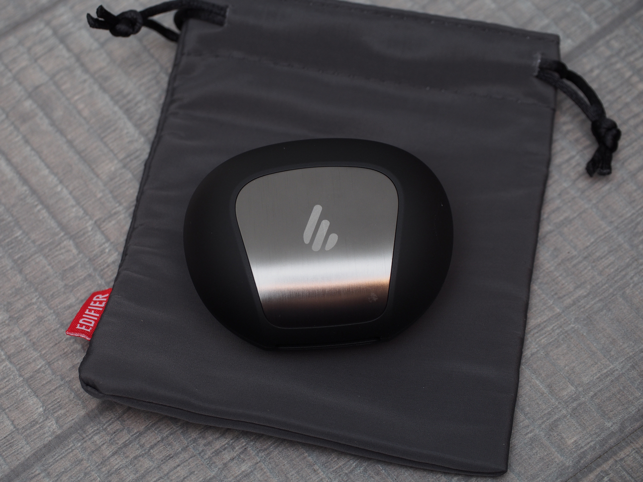

漫步者NeoBuds Pro随机还配置了一个收纳袋,这也算个福利吧,出行的时候有个收纳,不容易丢失。

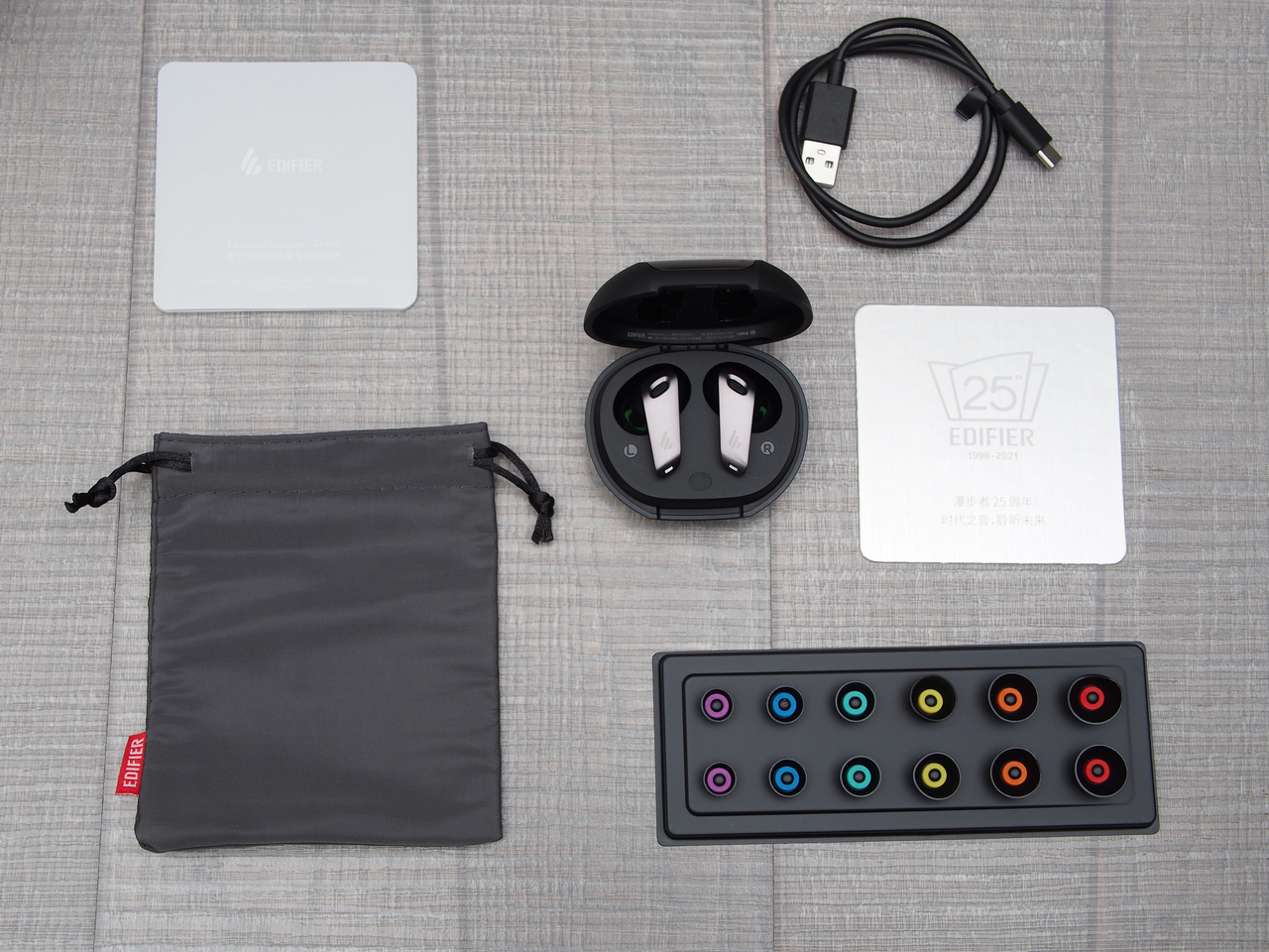

全家福,除了耳机、耳套和收纳袋外,还有充电线,说明书和25周年的标牌。

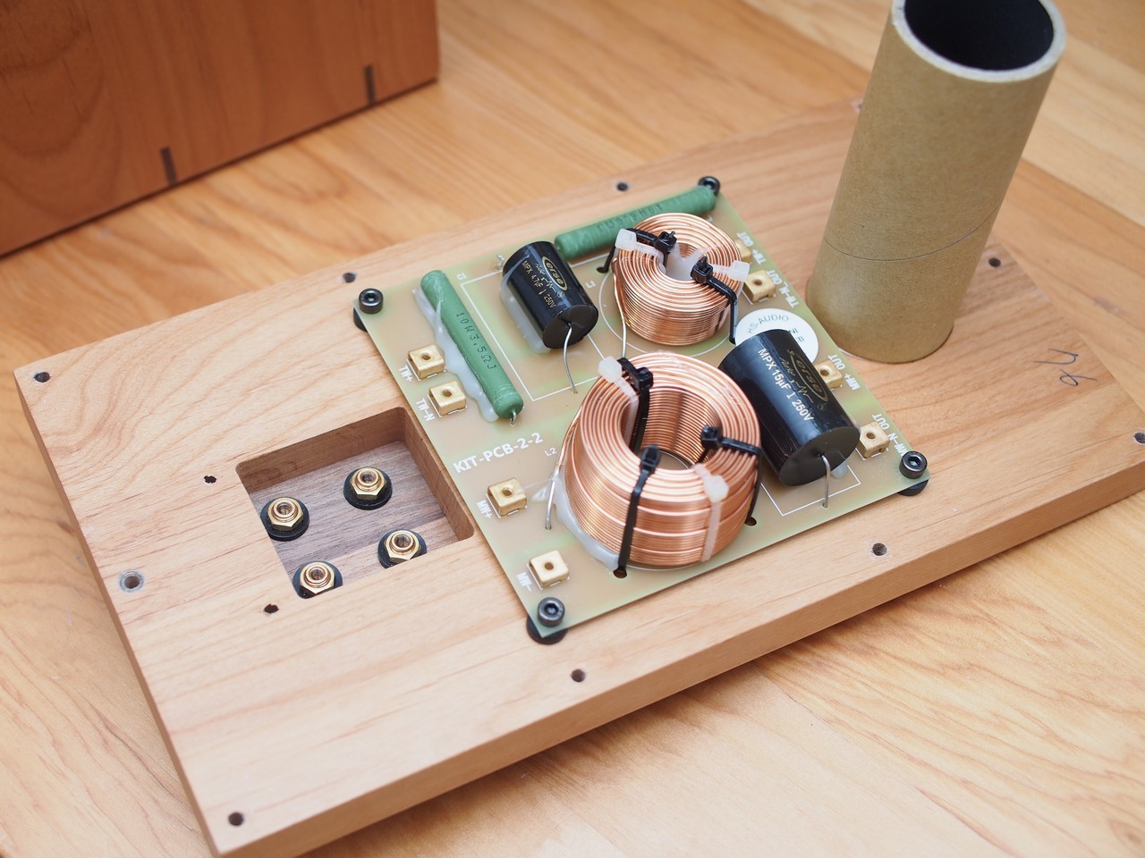

多单元的使用必然就会涉及到分频器的应用,传统的LC容感分频器体积比较大,基本上杜绝了在耳机上的应用,漫步者NeoBuds Pro创新性的将其在有源音箱上用得已经比较完善的基于DSP的数字分频技术带入了TWS耳机,不但有效的解决了传统分频器体积的问题,而且实际效果也非常让人惊叹。

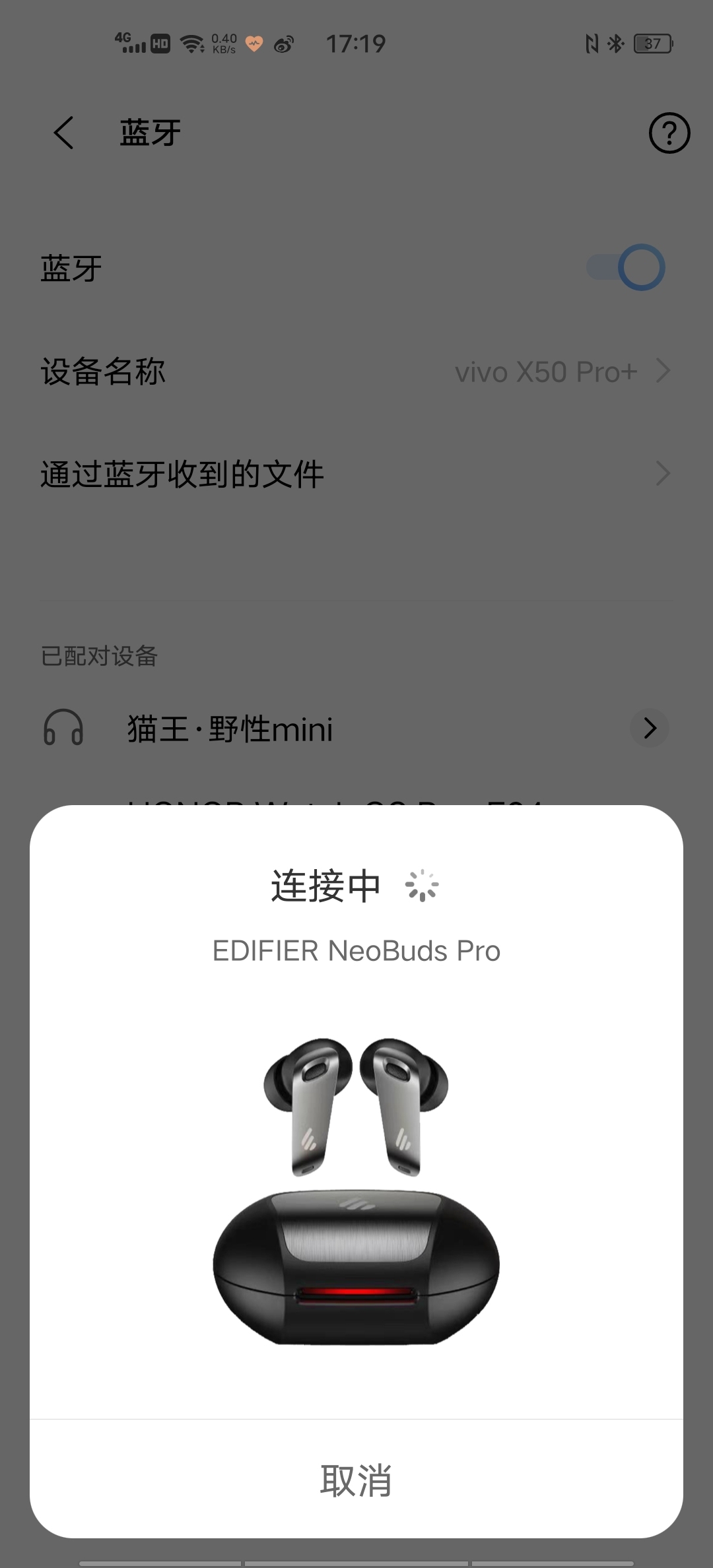

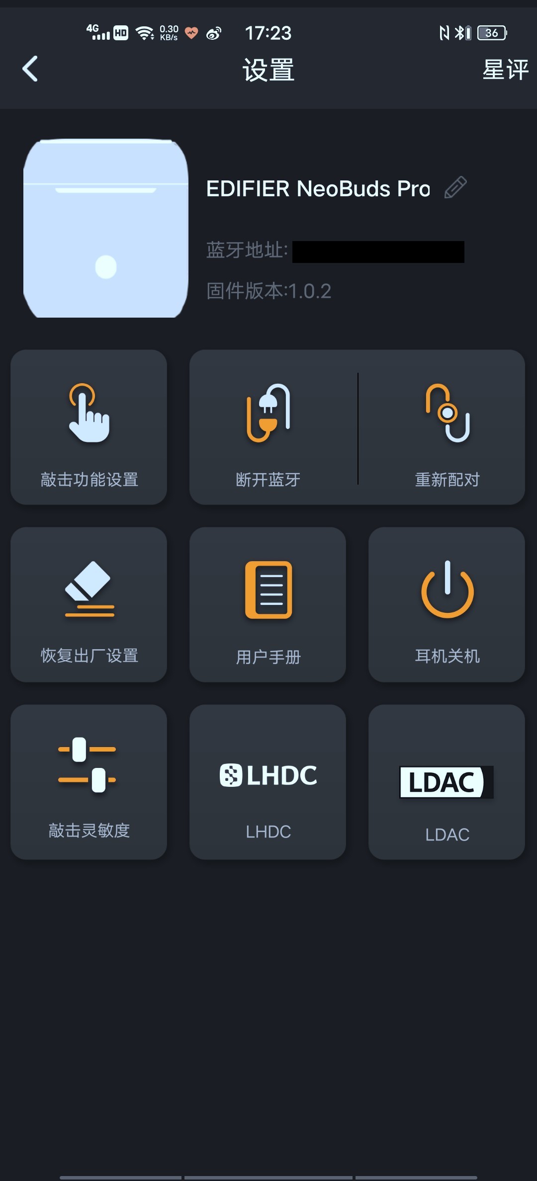

EDIFIER为旗下的蓝牙产品匹配了Edifier Connect这个APP,提供了开盒弹窗,功能调节及固件升级等功能。

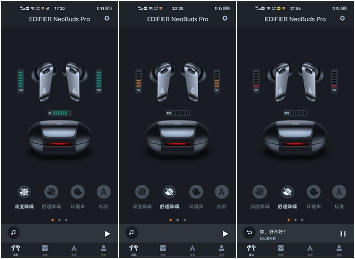

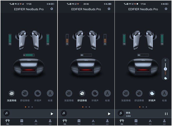

APP的UI比较简洁,易懂上手成本低,在耳机功能版块上有耳机电量显示及降噪模式切换、声音调教和游戏模式这三个版块,不同的功能体验后面详述。

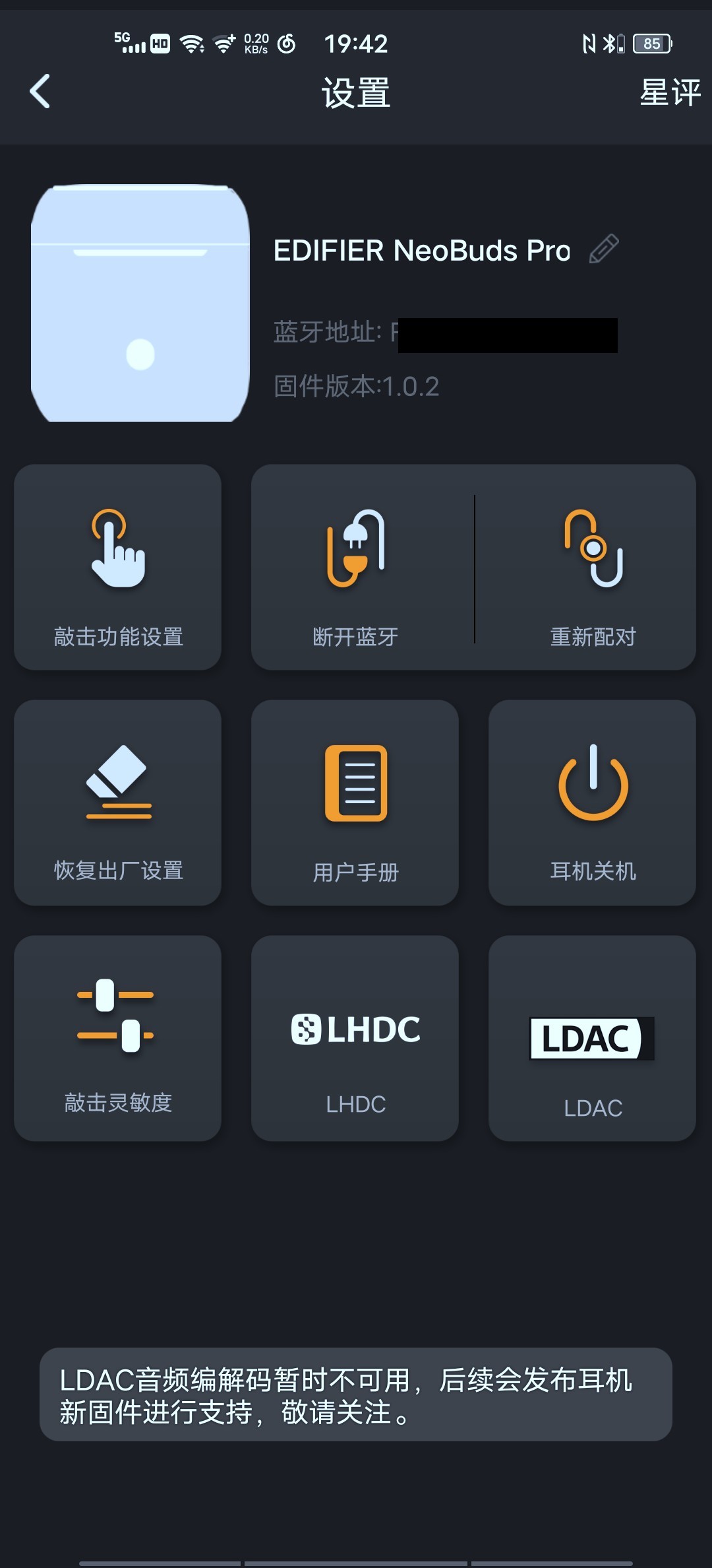

漫步者NeoBuds Pro目前出厂固件为1.0.2,后期可以通过升级固件来改善性能和提供新的功能,比如目前还不支持的LDAC这个让我非常期待的功能。
漫步者NeoBuds Pro的操控支持自定义,左右耳可以分别支持设置双击和三击的不同功能,大家可以根据自己的使用习惯来选择,而且敲击灵敏度也可以调节,以匹配每个人的敲击节奏。
漫步者NeoBuds Pro的佩戴得益于较小的圆润腔体,对于小耳廓的人来说也是非常舒适的,而配置的众多的硅胶耳套让你可以选择到最合适的,而超薄柔软的材质对于耳道的贴合和舒适感都是非常出色的,配合有角度有一定深度的导向管除了让佩戴有了良好的稳定性外也提供了不错的物理降噪性能和低频表现。

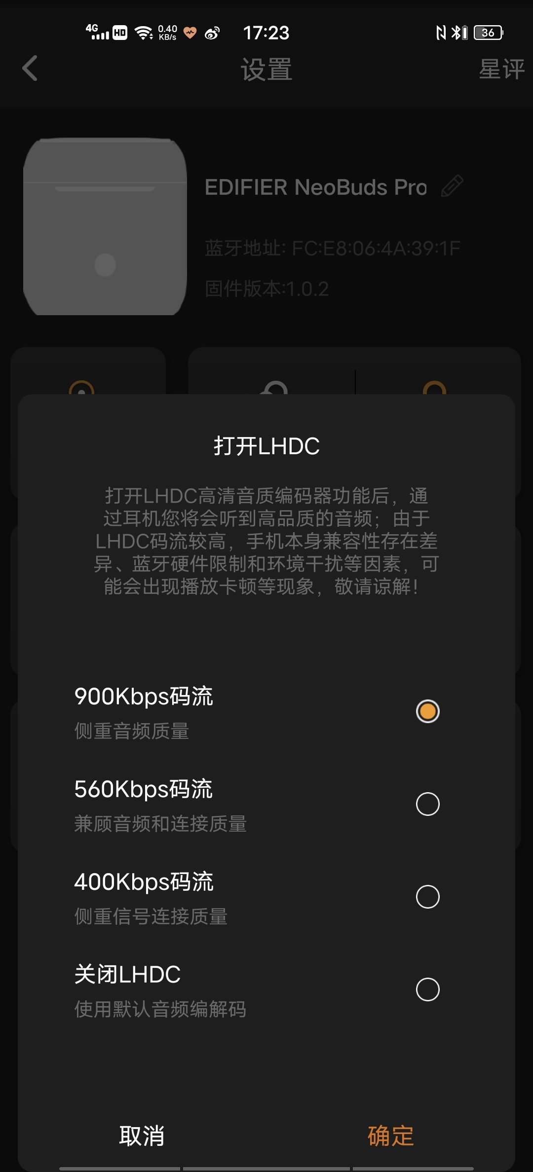

在高品质无损传输上漫步者NeoBuds Pro支持LHDC,但目前LHDC的普及程度不高,主流厂家就小米和OPPO的新机型有良好的支持。
由SONY研发的LDAC最高传输速率可以达到990kbps,几乎是目前除了无损传输外最好的蓝牙编码格式了,而且最重要的是普及程度高,几乎所有的安卓机器都支持,但目前漫步者NeoBuds Pro还没开放此功能,期待早日更新固件来实现,AAC已经成为制约漫步者NeoBuds Pro音质表现的短板了。

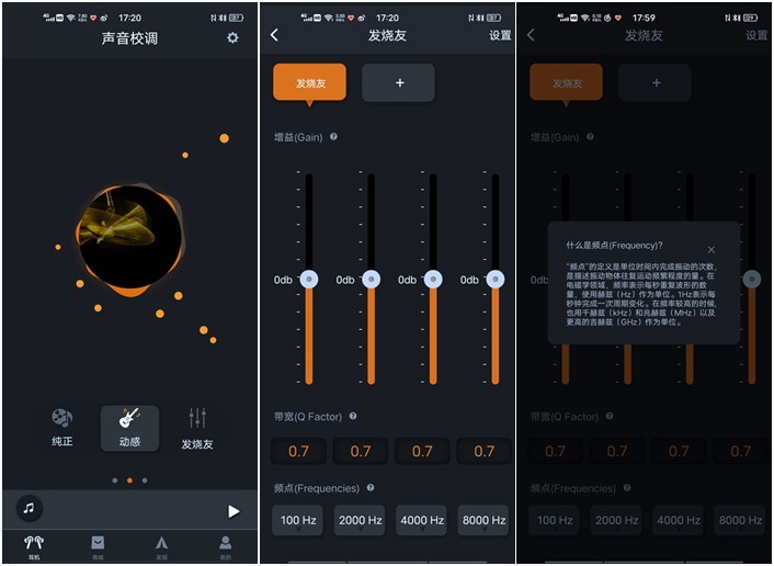

漫步者NeoBuds Pro在声音校调中提供了纯正、动感和发烧友三种模式,其中纯正模式更偏HIFI点,声音更接近原声,而动感则更摇滚点,对于高低频都有一定的提升,可能更符合年轻人的听音习惯,而发烧友模式则提供了更多的EQ调节模式,4个调节点可以让听者调出最让自己听起来最爽的声音,另外提供了比较少见的带宽Q值,我也不懂这个技术参数,给大家引用下Soomal上的介绍:“带宽[Q Factor],又称Q值,Q值定义了临近频率与当前点位的联动关系,Q值越小,联动的频率范围越大。”下面还提供了频点的设置,这也是数字分频带来的独有功能,但这些对于普通用户来说都太过深奥和复杂,就我个人而言,我选择了纯正模式,后面的听音感受都是基于此。

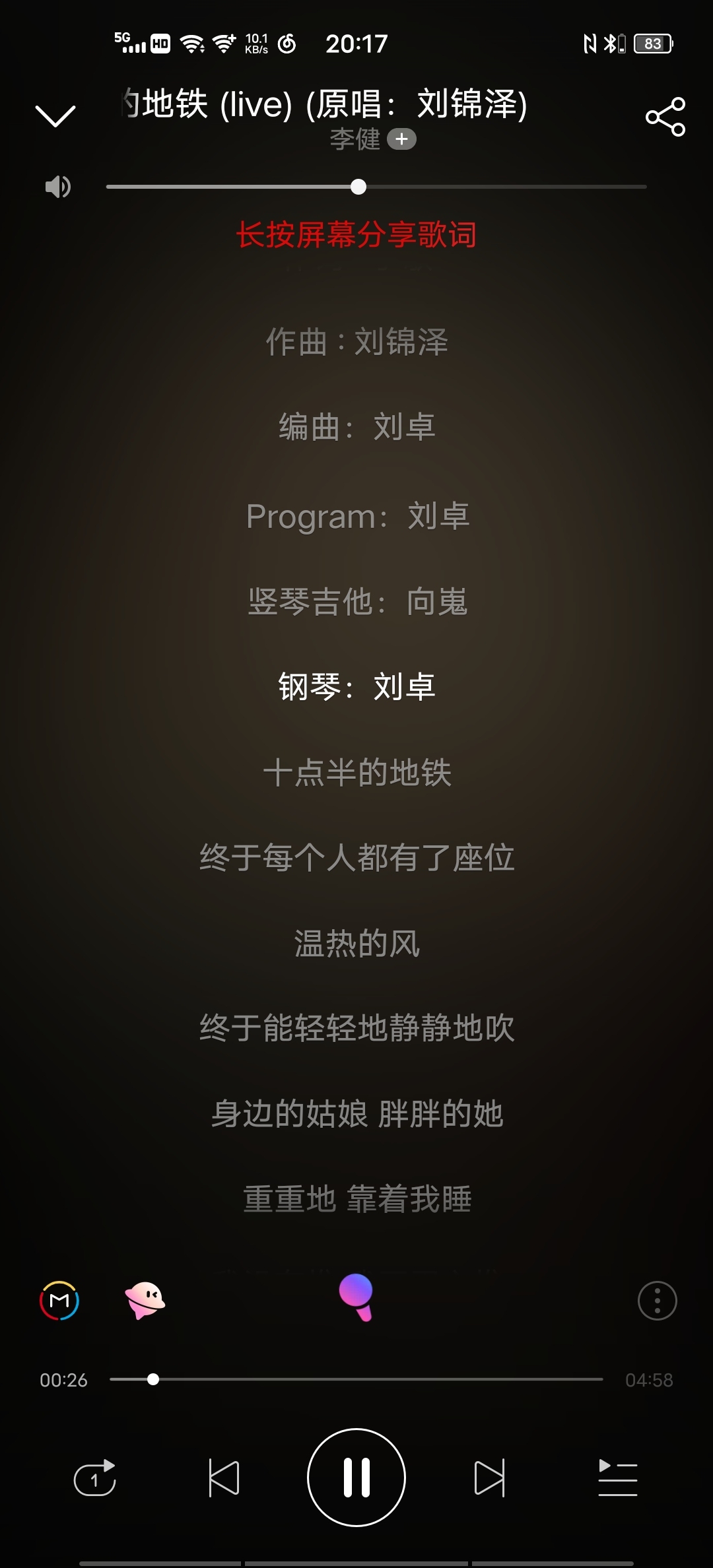

漫步者NeoBuds Pro官方建议的煲机时间为2小时,但实际上煲机更久效果会更好,我在写到这里的时候,耳机已经听过了近30来个小时,漫步者NeoBuds Pro的初听感就非常不错,声音整体偏暖,比较对我的口味。李健的这首翻唱十点半的地铁是我循环比较多的一首,李健安安静静地吟唱将男人的疲倦和迷惘演绎得淋漓尽致,让我听得有很多共鸣。漫步者NeoBuds Pro采用了楼氏的动铁单元来负责高频的回放,从而带来比较亮高频,但又没有一般动铁的那种冰冷尖刺,高频的密度大,解析高,细节丰富,音乐开场的小提琴有了传说中的松香味,瞬态表现优异。而得益于数字分频的应用,动圈和动铁的衔接过渡流畅自然,并没有出现动圈的高频窜入动铁高频的情况,从而显得高频非常干净,对于李健这种干净的偏高的嗓音非常轻松的呈现。

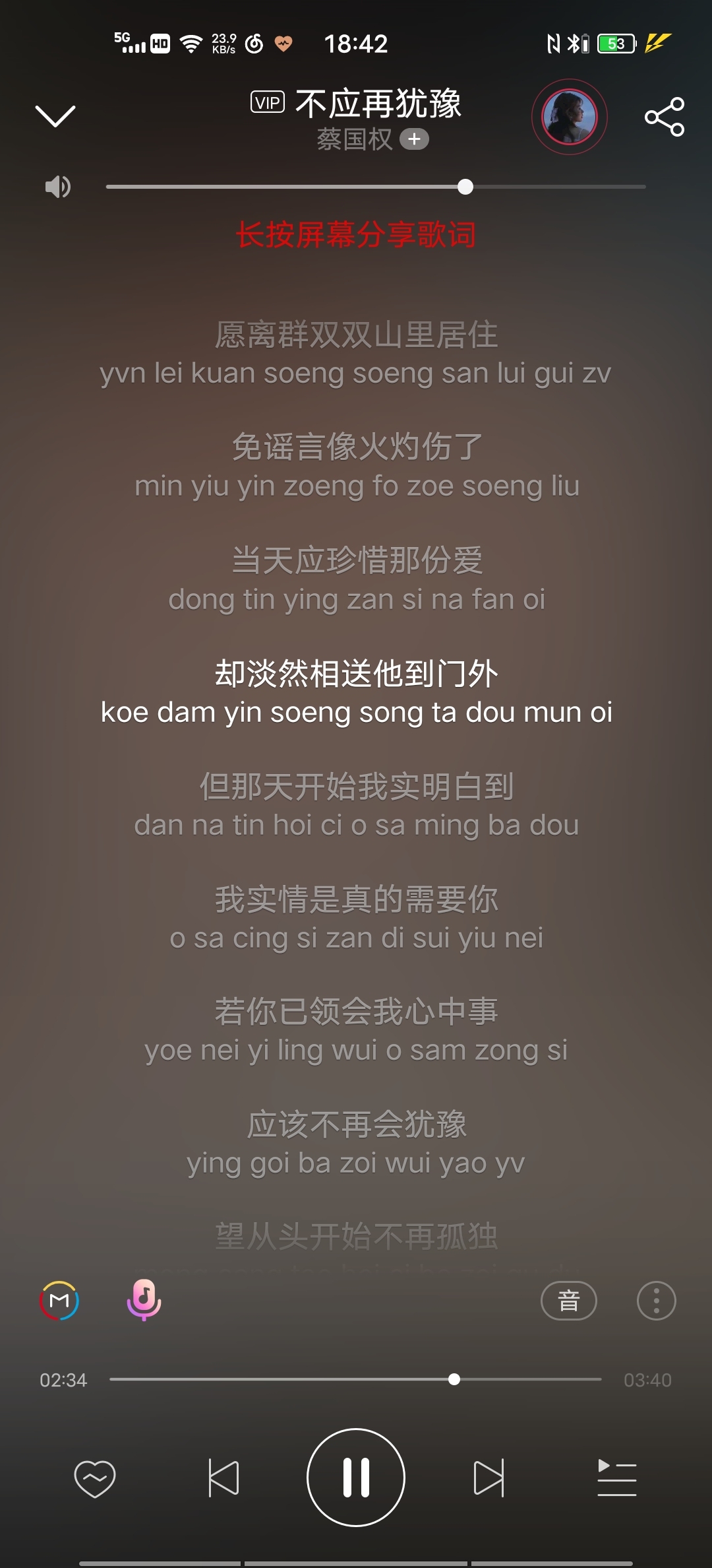

最近随着不该用情等歌曲是爆红,散装粤语的说法让我回忆起当年我们听学粤语歌曲的情景,用拼音标注粤语发音,如同当年用中文标注英语般,虽然还是各种塑料发音但并不妨碍我们在KTV嘶吼着那些经典。蔡国权是一个值得回味的宝藏歌手,这首不应再犹豫给大家推推。漫步者NeoBuds Pro的良好解析让我们将开头的钢琴,古筝与笛子能清晰辨识,乐器的定位准确,漫步者NeoBuds Pro的中频比较厚实松软,结像感好,对于蔡国权这种男声的呈现有着良好的听感而且久听不累,动圈中低频与动铁的高频过渡顺畅自然,显然漫步者NeoBuds Pro对于分频点的调教非常到位。

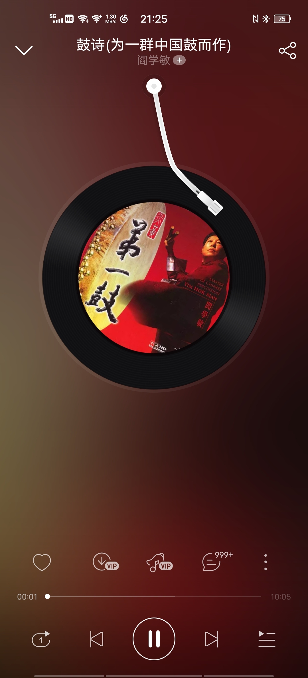

低频部分用经典的鼓诗来测试,作为一张低频必备的测试碟,我想很多玩家都用其考验过自己的器材。漫步者NeoBuds Pro的低频量很足且松软,虽然下潜不深但控制力不错,听得不混不散,最让我惊喜的是低频有了一定的弹性,让鼓声不再那么干瘪,能感受到鼓槌下去后鼓皮的振动。

漫步者NeoBuds Pro的降噪模式有4种之多,默认的是深度降噪,在此模式下降噪程度非常狠,本来漫步者NeoBuds Pro的耳套贴合后的物理降噪就很好了,当开启主动降噪后普通的户外基本上就是一片宁静了,即使在公交等嘈杂环境也能有非常好的降噪效果。舒适模式下降噪程度会有一定的减弱,但对于普通环境下感觉更舒服。而环境音这种穿透模式则是我个人非常喜欢用的一种模式,特别是在需要一些声音反馈的环境下,不会闹出各种尴尬,而且这个环境音可以调节穿透的力度,个人觉得非常棒,平时也主要是在这个模式下外出。

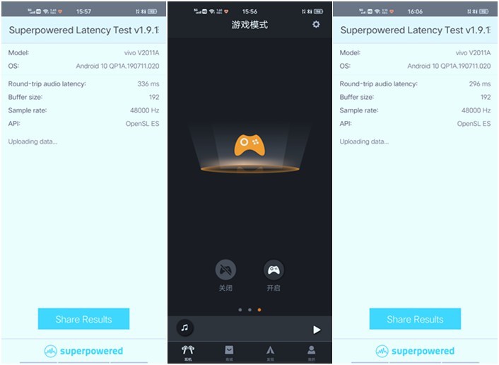

漫步者NeoBuds Pro提供了一个游戏模式,可以降低蓝牙延迟,但在vivo X50Plus+上效果不是特别明显,我用Superpowered Latency来进行测试,全回路测试时长由336ms降到296ms,幅度不是很大。

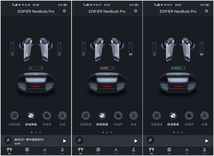

在舒适降噪模式下,漫步者NeoBuds Pro从100%到50%用了3个来小时,4个半小时后到了20%,彻底没电可以用到5个小时出头,续航能力还是挺强的。搭配电池仓可以支持20来小时,几乎完全没有续航焦虑的问题。
漫步者NeoBuds Pro的耳机和电池仓都支持快充的,耳机的充电速度大概5分钟可以充30%,到了70%后转为涓流慢充,充满大概40分钟左右,为了避免同类图太多,这里我就只截图了电池仓的充电测试,从上图可以看到10分钟可以充40%,20分钟充电75%,然后速度逐渐降低,转为涓流充电,充满大概也在4,50分钟。由于电池仓的Type-c接口是内凹设计的,USB测试仪无法插入,所以无法测试快充协议和充电电压和电流,但就充电速度而已,快充的效果还是非常不错的。
