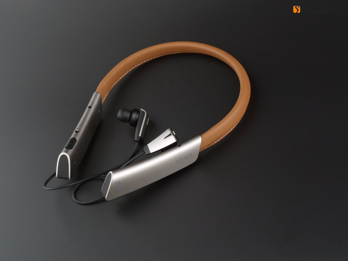

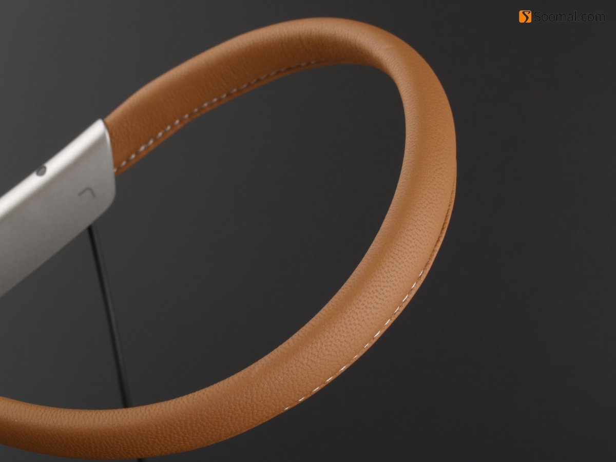

外观与佩戴:W380NB外观风格比较保守,一看就是传统的商务风范,估计很难获得年轻用户的青睐,不过无论是照片还是实物,看起来还是相当好看。有网友留言说,颈挂部分如果是真皮就如何?还真的是真皮!小羊皮,缝线的工艺也是比较细致的,过于细致似乎少了几分手工的味道,如今手机焦外虚化都要模仿缺陷了,以后机床也应该增加故意制造缺陷的手法?开个玩笑。
漫步者 EDIFIER W380NB 蓝牙无线主动降噪入耳式[颈挂式]耳机

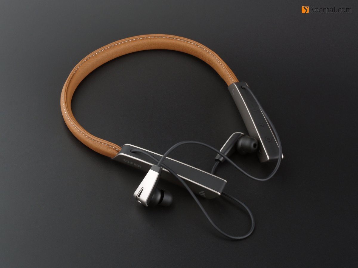

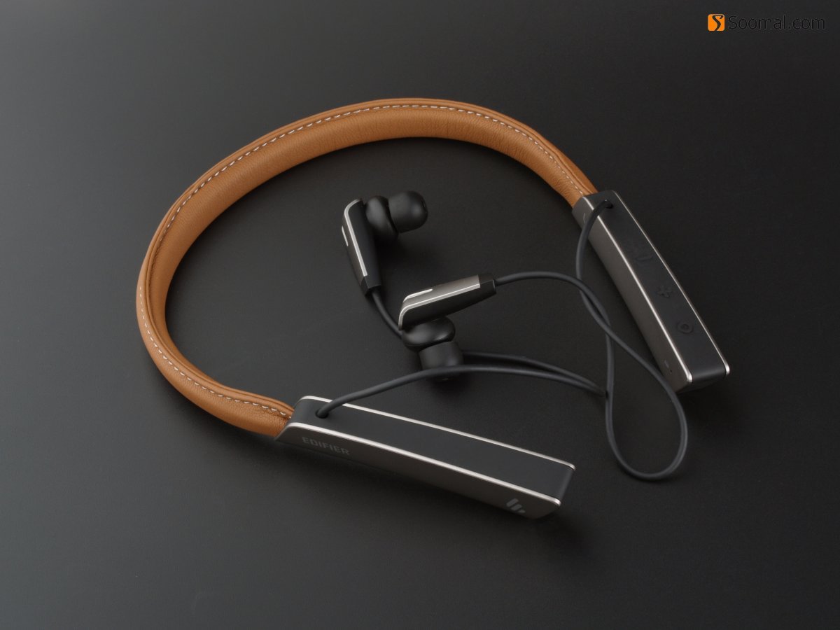

W380NB的商务风格没有什么问题,颈挂式是被TWS鄙视也没什么问题,不过W380NB为什么要把耳机柄部一段设计成越来越宽大呢?并不是电路板和电池需要那么大空间的,是故意为外形而设计的,而这部分如果是金属,估计手感会很好,但是塑料的。而如此宽大的柄部对佩戴的舒适度影响较大,感觉很大的东西搁在了下巴脖子处。尤其是北京冬天室外,肯定要把衣服领口拉紧,那这个耳机就会很碍事了。

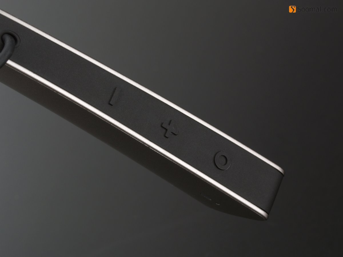

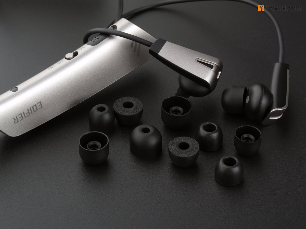

耳机采用传统的颈挂的引线+入耳式的佩戴方式。这种引线会带来微风下的风噪,这是颈挂式引线入耳式耳机独有Bug,无解。不过要是狂风,反而无所谓了,没什么特别影响。耳机操作在左侧橡胶手柄上方,有开关和配对按键,音量大小键,开关键可以接听拒听电话,唤醒手机智能语音助手等功能。左侧手柄下方,是一个拨动弹簧开关,可以在降噪开、环境声、降噪关之间每次切换。

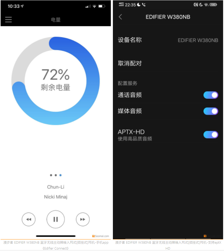

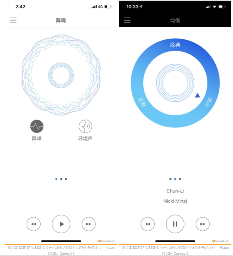

漫步者还为耳机设计了手机app《Edifier Connect》,如图所示,主要有三个功能。环境声、降噪等控制,三种EQ流行、经典、摇滚的切换,以及一页电量显示。环境声切换和EQ状态,耳机内都有中文语音播报。

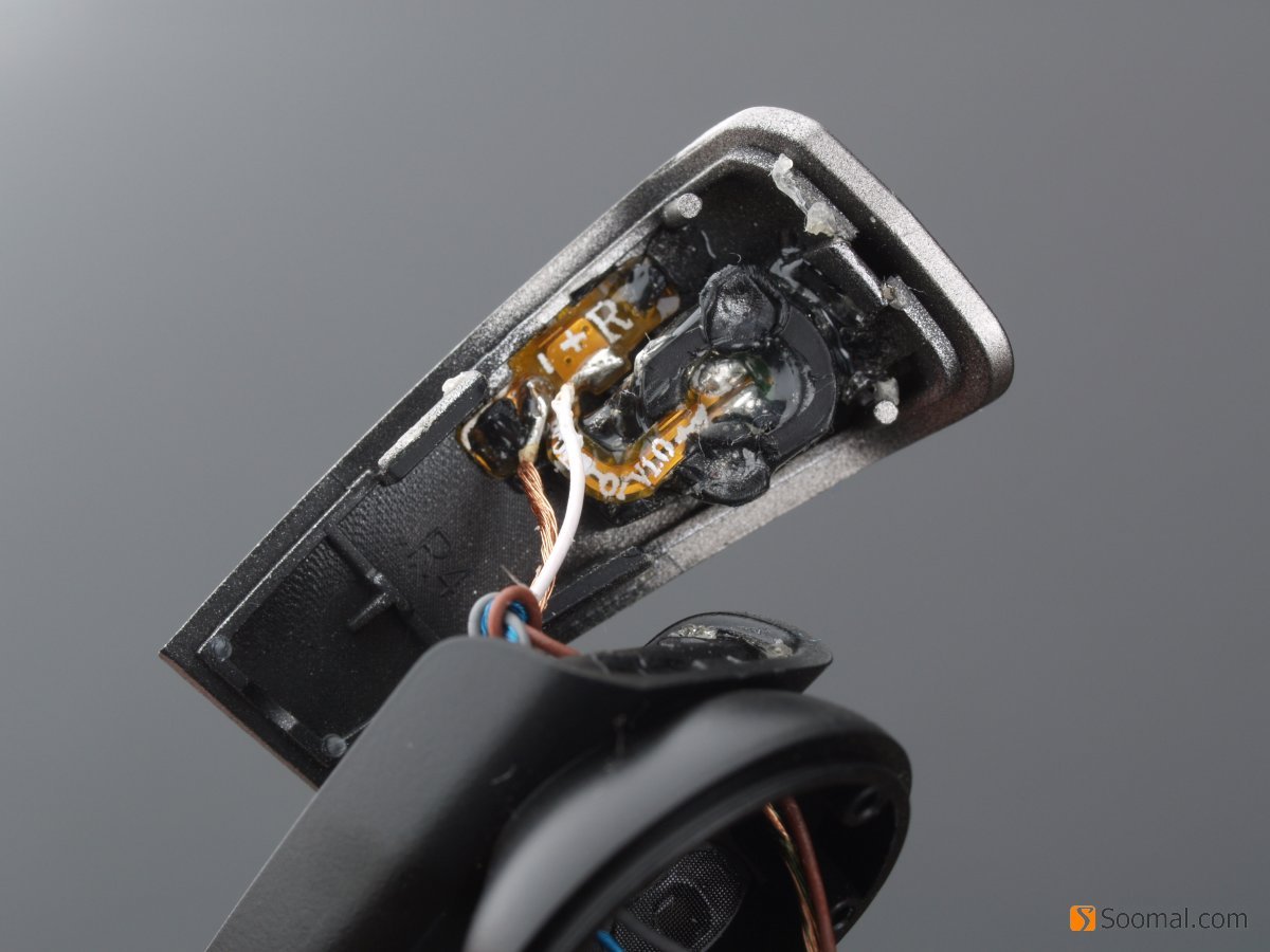

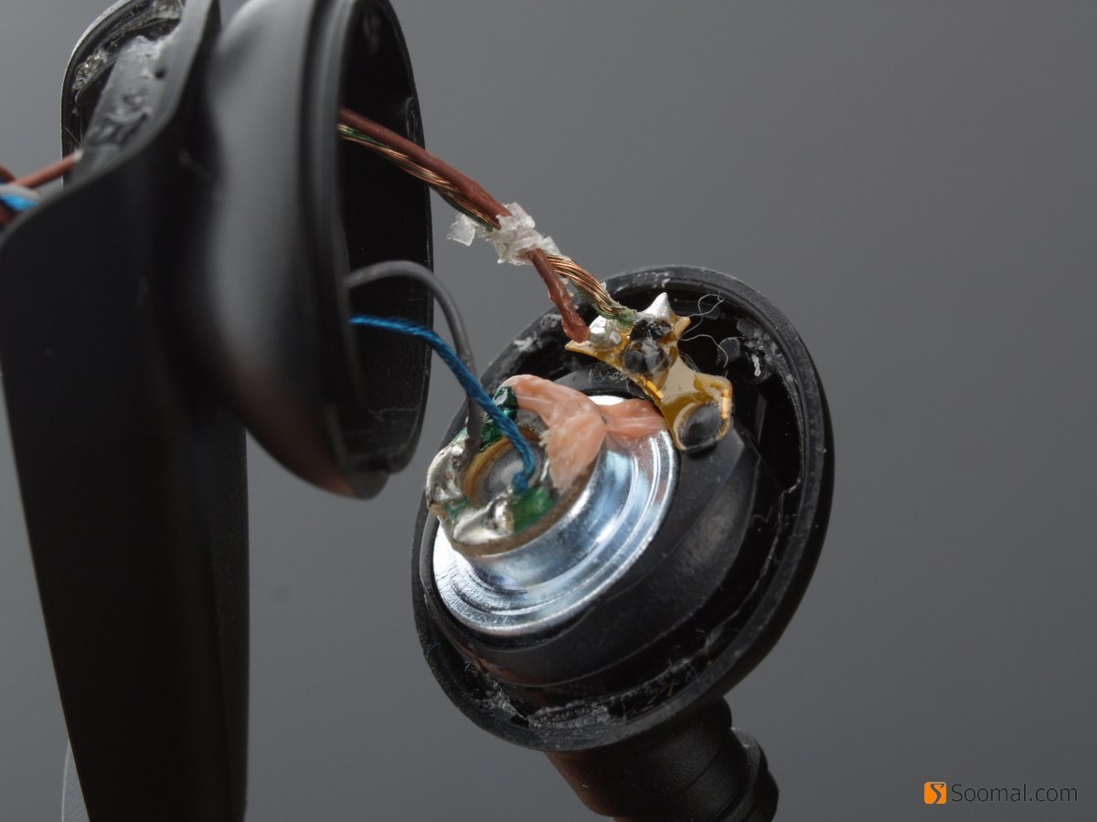

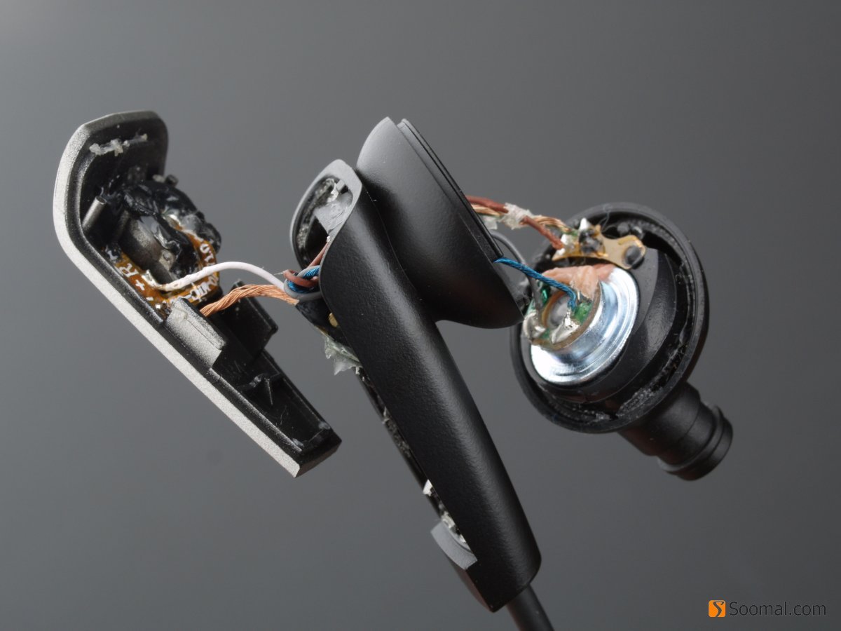

降噪硬件设计:下面来看看主动降噪部分,漫步者官方这回把降噪叫做AMS Hybrid ANC,四麦克风降噪。但仔细研究发现,这个名字估计是为了ANC+环境声这套功能而起。单纯说主动降噪部分,我们仔细观察了拆解元件图,如图所示,可以很清楚看到入耳式单元拆开后,有前侧大概安排子入耳导管口的拾音麦克——主动降噪反馈麦克风,和背面的拾取外界噪声的前馈麦克风,仍然是每侧两个的前馈+反馈的设计。而在扬声器部分,漫步者首次谈到自己使用了LCP液晶高分子材料振膜的扬声器单元。LCP材料,大家比较熟悉是因为索尼近十年来动圈单元一直在使用的材料。
漫步者 EDIFIER W380NB 蓝牙无线主动降噪入耳式[颈挂式]耳机-拆解-前后两个麦克风连线说明
漫步者 EDIFIER W380NB 蓝牙无线主动降噪入耳式[颈挂式]耳机-拆解-耳道内朝向的降噪用反馈麦克风连线
漫步者 EDIFIER W380NB 蓝牙无线主动降噪入耳式[颈挂式]耳机-拆解-朝向外侧降噪用前馈麦克风
蓝牙方案与体验:蓝牙方案部分,W380NB使用的是前一代高通CSR产品,CS8675芯片,难道ANC就一定要用上代产品?CS8675可以支持aptX-HD,aptX-HD理论上可以支持24bit/48kHz的规格,但实际使用效果优势一直以来都很一般。我们通过连接Macbook时发现为SBC推测耳机可能不支持AAC编码,官方说明中也没有提到支持AAC。耳机官方标称打开主动降噪后工作续航是9小时,非降噪下为16小时,由于时间太长,本次测试没有做电源部分测试。以后也许会补上。但从目前来看,在续航上一般官方宣传可信度没有太大问题。耳机充电MicroUSB接口估计被大家吐槽不轻,充电规格是5V/500mA……
耳机蓝牙连接配对上,比较方便,官方称可支持连接两个设备切换方便,从实际使用来看,漫步者这次真的做到了两个已连接设备可以互相抢夺的功能。比如A/B两台手机都配对过,那么A正在工作,B去连接就可以抢过来。但是……该做的工作还是没做完,如果正在播放音乐的时候去抢,是能抢过来的,但会爆音大概半分钟来缓冲。
