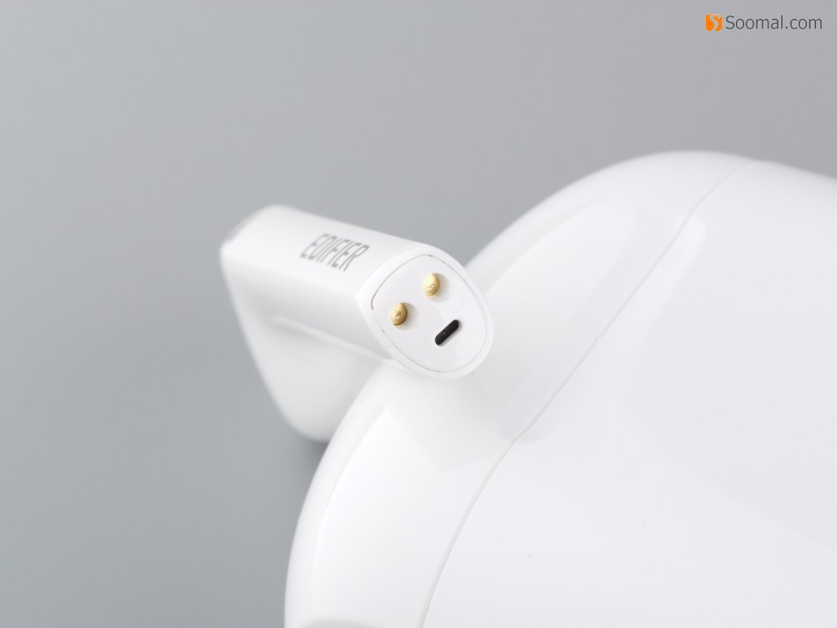

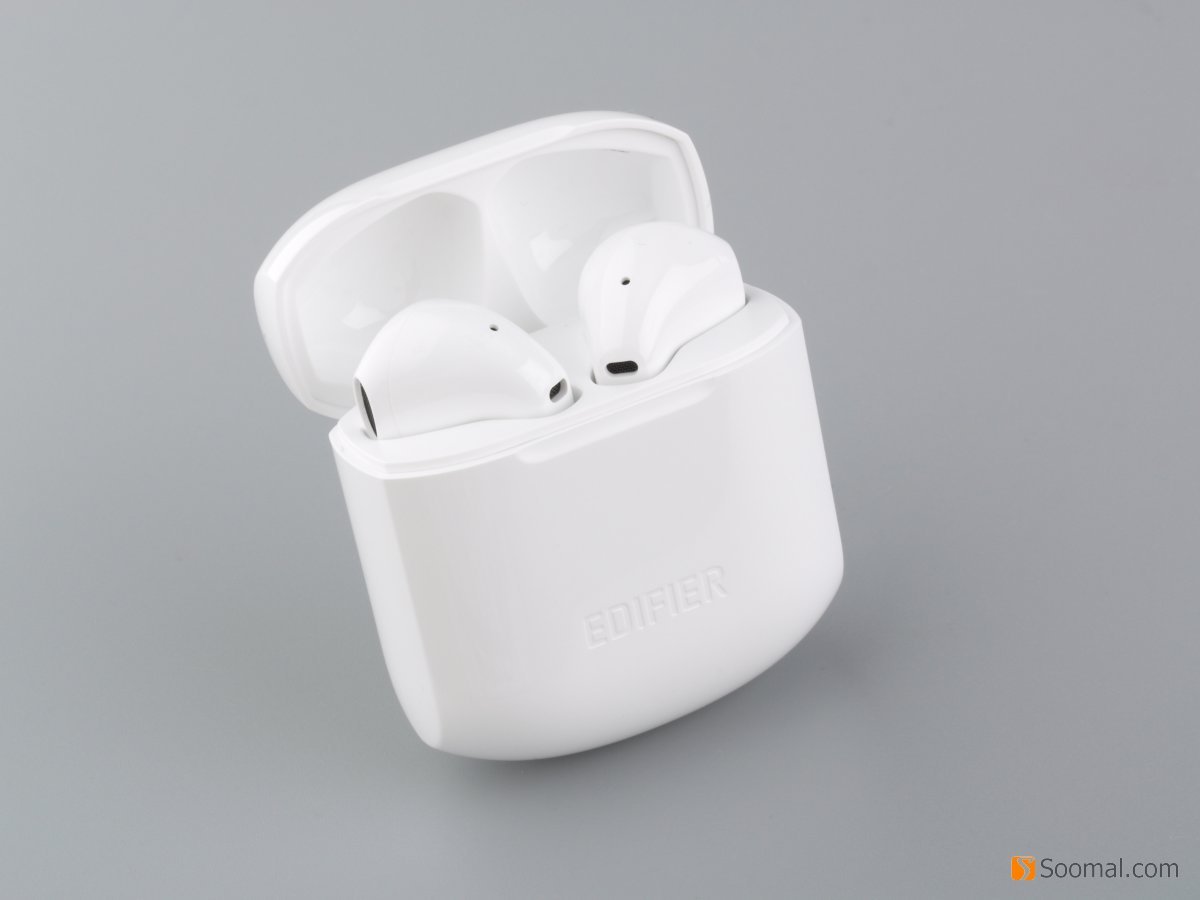

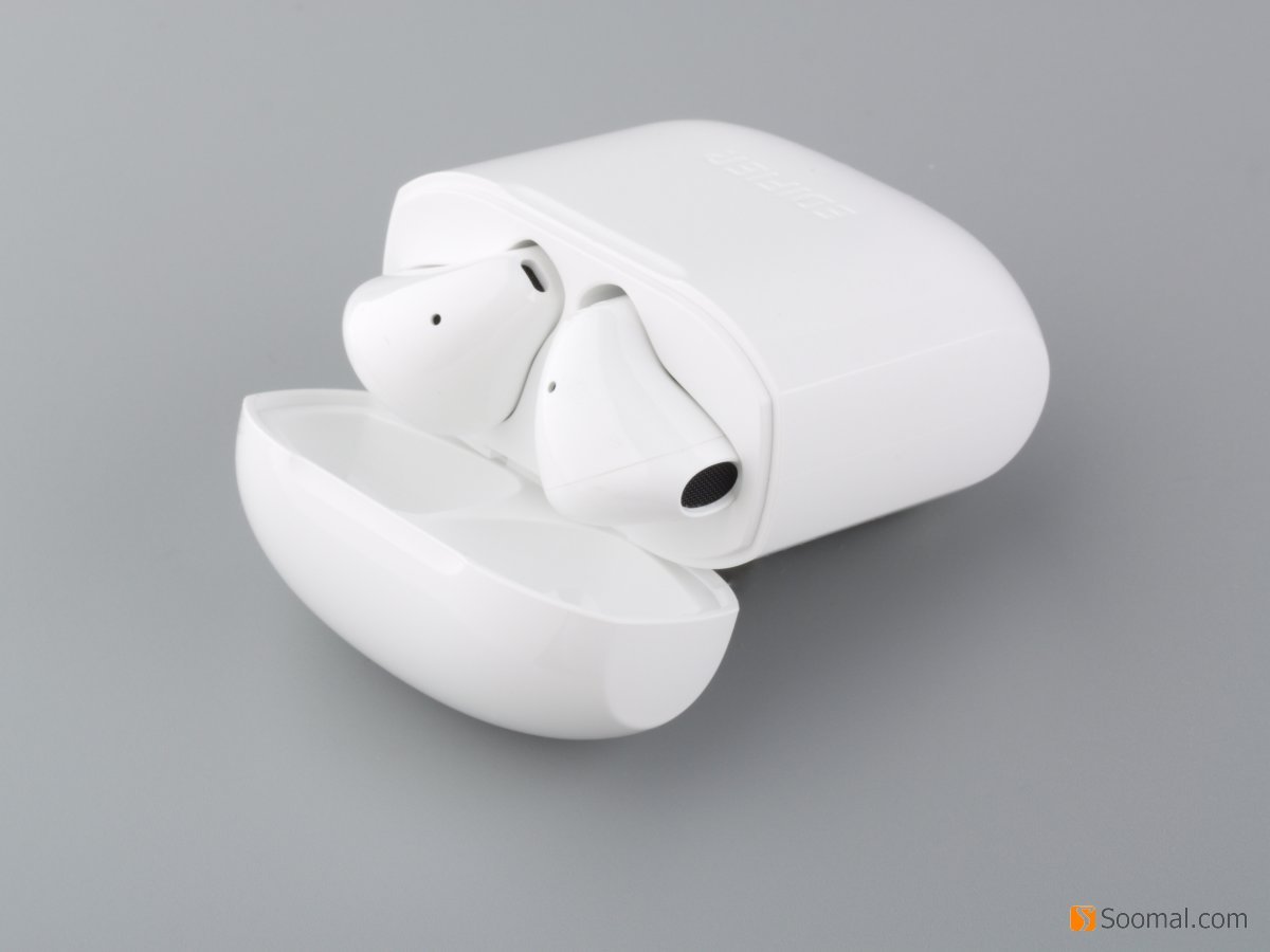

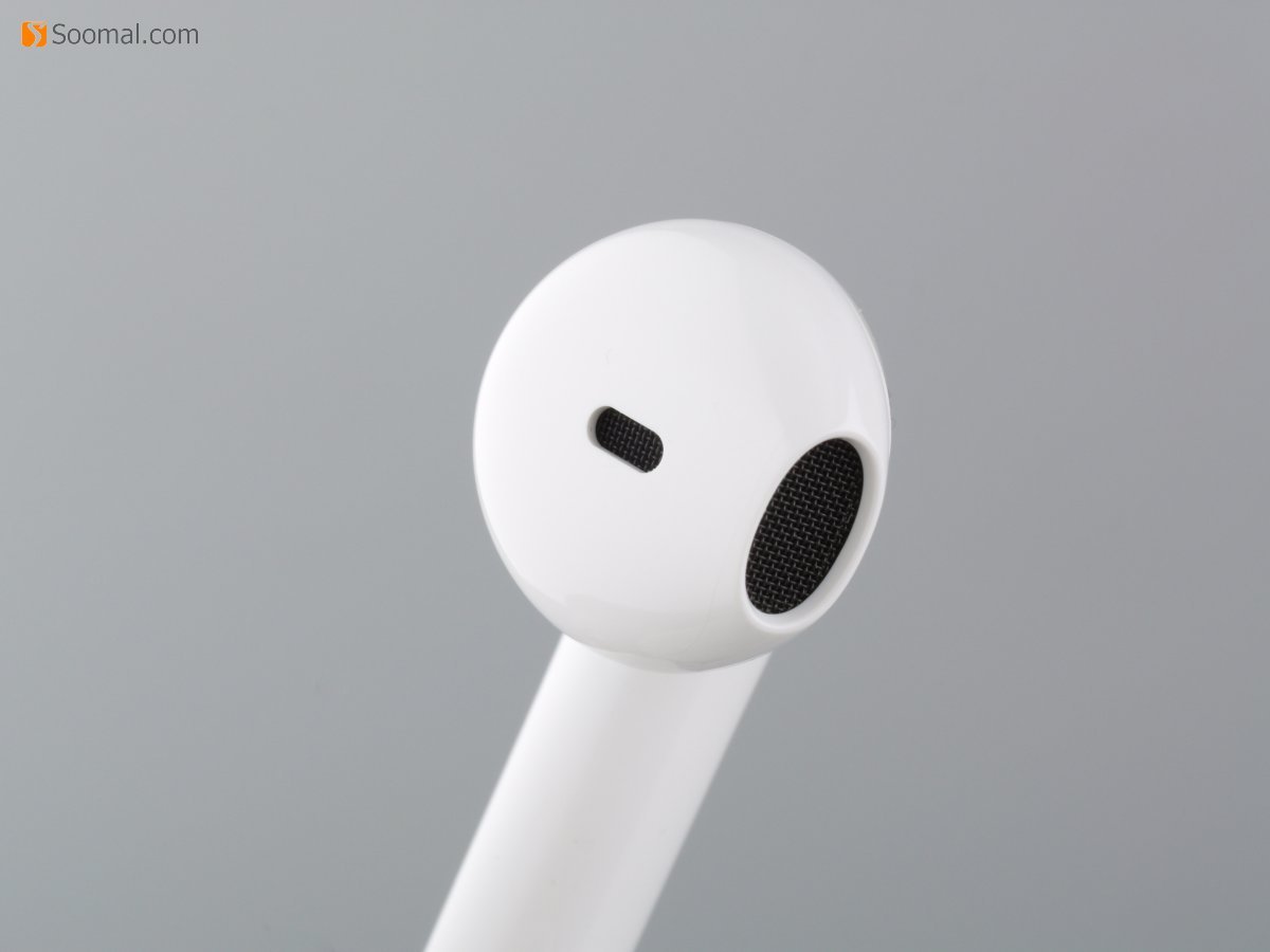

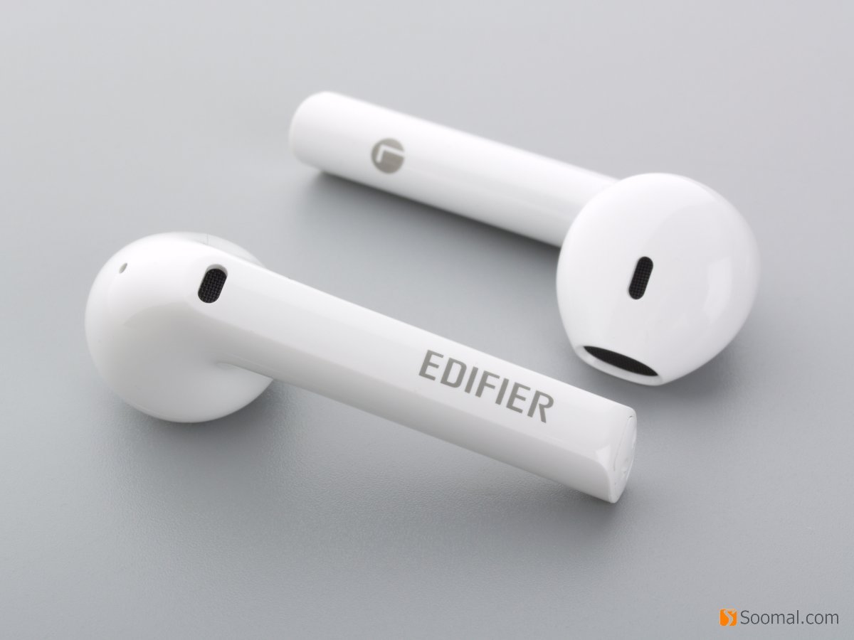

漫步者LolliPods的外观如图所示,整个尺寸和AirPods相当,外壳的用料和做工其实并不比自家的TWS1差,甚至还要更好一点,当然由于外形上的模仿可能会显得身价和一些细节上比不过苹果。AirPods被各种抄袭,苹果一直并没有做出抗议,显然苹果要颠覆的是传统耳机,巴不得大家都放弃传统样式来抄袭我吧!市面上类似LolliPods的耳机估计两只手是数不过来的。

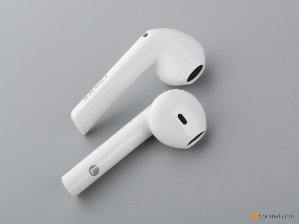

LolliPods耳机整体外形要比AirPods稍大,对于偏大耳孔的用户来说重心设计合理,从官方提供的内部结构图以及拆解来看,在耳机柄部根部与耳机相连部分的LDS天线模块似乎起到了配重的作用。但是我们也专门找了好几个小耳孔朋友[平时入耳式耳机最多带中号塞],大家评价褒贬不一,可能因为尺寸和相对硬的棱角位置,佩戴舒适度和尺寸合适性,甚至重心是否稳定,每个人反应不一样。但总体来说,稳定性应该不是问题,舒适性实在重口难调。我们也没办法测评。

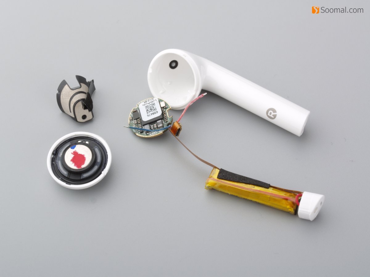

漫步者 EDIFIER LolliPods真无线蓝牙耳机-拆解-耳机拆解
LolliPods仍然使用了高通QCC3020方案,而且还搭配了LDS的天线模块,每声道在柄部下方和耳机外侧有两个麦克风做波束成形的通话指向,以及配合高通cVc8.0做通话上行的降噪工作。我们知道,TWS1/TWS5的通话功能实在太差,而据说LolliPods有改进。当然高通方案也让它可以支持aptX的音频编解码。LolliPods内置电池不小,整个耳机可以提供6+18小时的工作续航能力,由于时间原因没有做相关实测。但目前来看,这样的参数一般比较靠谱。
