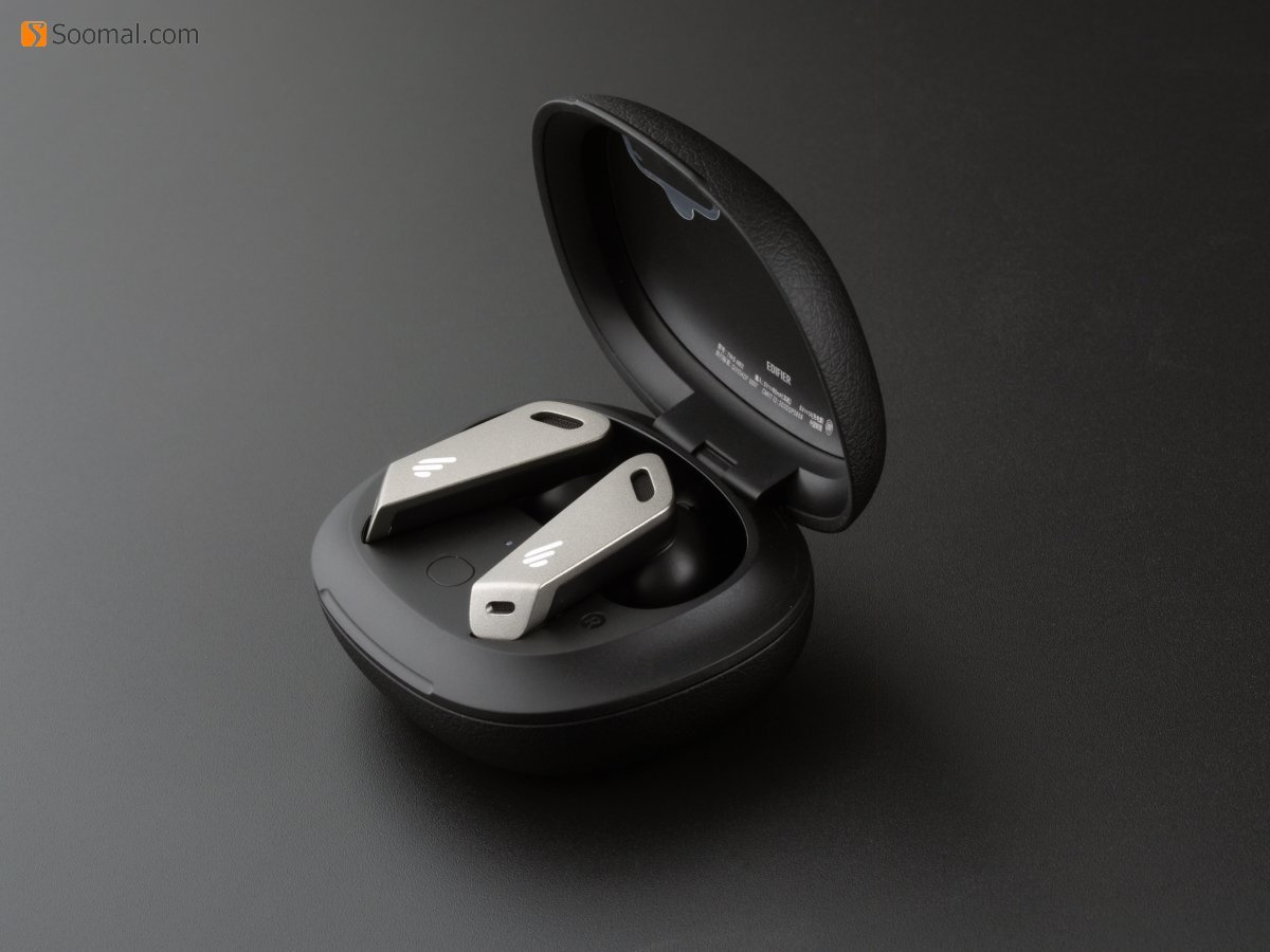

充电仓:漫步者TWS NB2有黑色和白色两款,我们手中只有黑色款。电池仓外观挺有特色,为圆润扁平首饰盒造型。塑料外壳的表面做了皮革样式的立体纹理,只可惜这个纹理并不是软的[车评里最爱说这句话了]。耳机电池仓整体做工不错,开盖转轴部分打开到最大后有阻尼档位感,用起来稳妥不摇晃。仔细观察电池仓的盖子与下半部分主体,边沿有一个曲线的坡度,两部分配合严密,盖盖子时竟然还有挤压出气体的感觉,不会发出“piapiapia”生硬的合盖声,也从此体现出了操作体验的精致感。
漫步者 EDIFIER TWS NB2蓝牙真无线主动降噪耳机

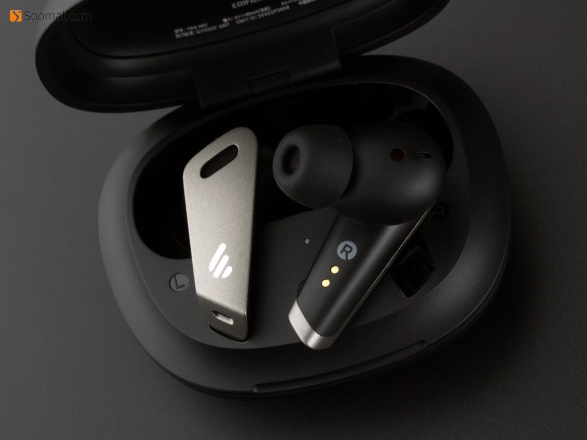

耳机同样以向下平趴的方式放在充电仓内,接触点位于耳机手柄部,使用起来更为可靠。电池仓两个耳机中央有一个Led灯和一个按钮。充电仓对耳机充电时,打开后会闪烁绿色灯光,长按中间按钮可以重新进入蓝牙配对模式。充电仓使用Type-C接口外置充电,不支持无线充电功能,Type-C接口旁有Led灯指示充电状态,但平时开关似乎会闪,次数可代表充电仓的剩余电量。毕竟即便漫步者设计了手机端的app,也是看不到充电仓内电池电量状态的。

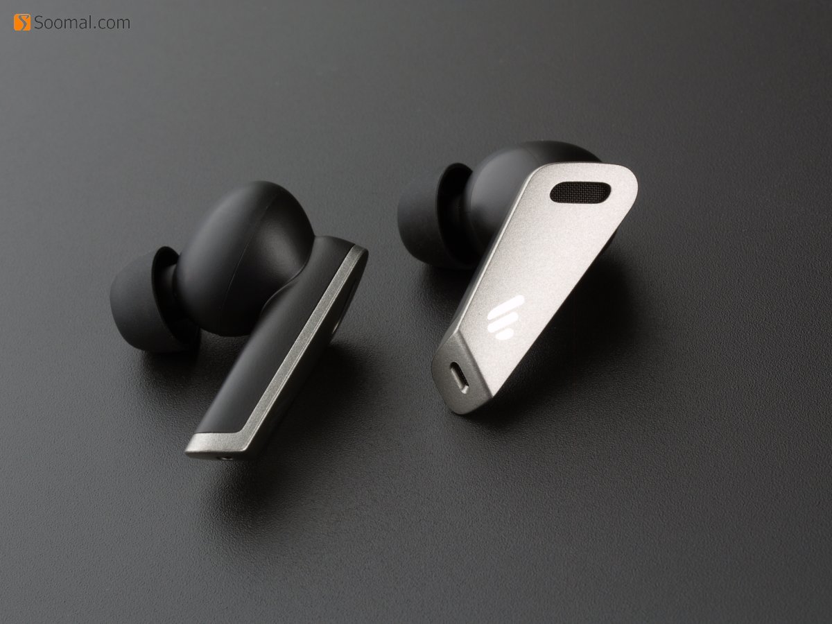

耳机:TWS NB2的耳机部分整体看是比较传统的真无线入耳式,手柄部分采用了比较宽大的外形,加了金属质感不错的漆面,以及相对硬朗的线条,耳机虽然尺寸不小,但是因为有了这个手柄似乎佩戴后的视觉效果更好看了。

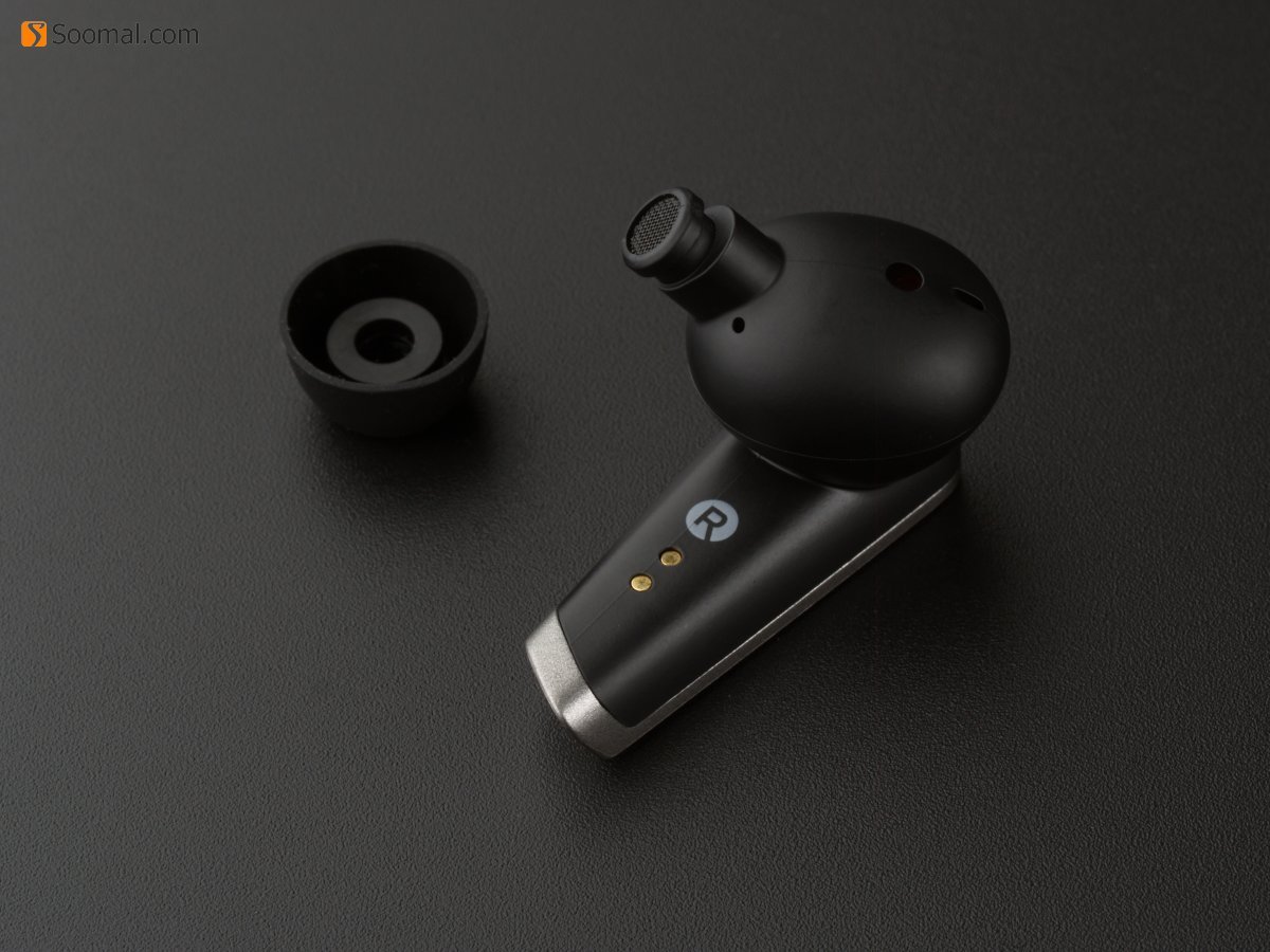

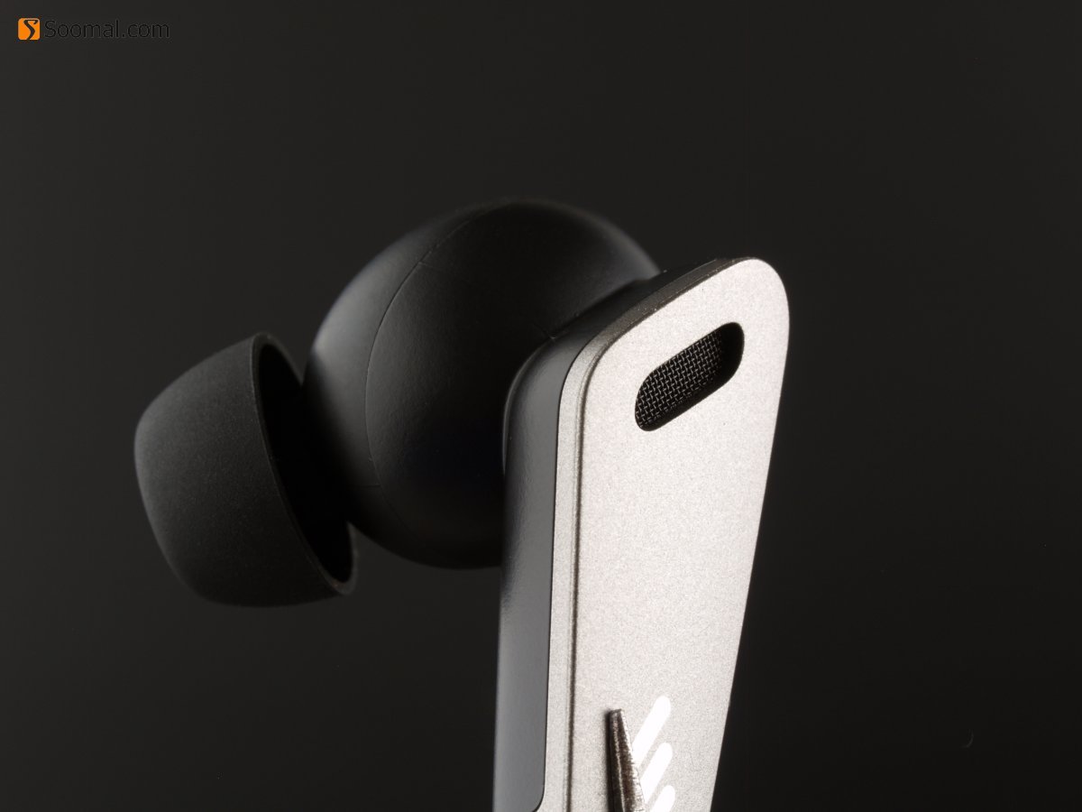

耳机的入耳部分伸出的导管尺寸不短,对于主动降噪来说不知道这样的设计是不是会影响降噪的反馈麦克风的效果。反馈麦克风应该位于入耳导管伸出的根部,看到有一个小开孔,没有放在导管出口处。用于降噪识别外界主要噪音的反馈麦克风应该放在手柄上部的大开口处,而手柄最底部顶端应该还有一个通话用麦克风,所以每侧应该也是三个麦克风,但官方称使用的是双麦克风通话降噪。

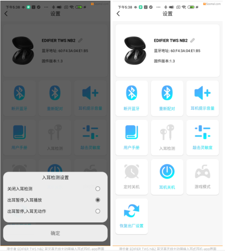

功能与app:漫步者TWS NB2支持自家的手机端app《EDIFIER Connect》,iOS和Android均可用。如图所示,app内可以分别显示左右两个耳机的电量,精确到1%步进。还可以自定义一些功能。包括打开游戏模式[低延迟],打开关闭红外感知模式,敲击灵敏度[0-31可调],定时关机[0-90分钟/10分钟],耳机提示音音量大小可设置[3档],功能相当丰富。灵敏度可调对于佩戴耳机时不会误触敲击功能相当有用,7档环境声可调也可以因人而异,开到最大有点三星Galaxy Buds+的窃听效果?
而app也存在一些不完美,在搭配Android手机时,app连接耳机的默认时间正好不够用,所以一切正常情况下第一次图标转转转个几秒钟会告诉你发现不了设备,启动第二次自动搜索,马上就找到设备了。而在有些Android手机上[vivo Android10],此时app就会崩溃。iOS下一切良好。
