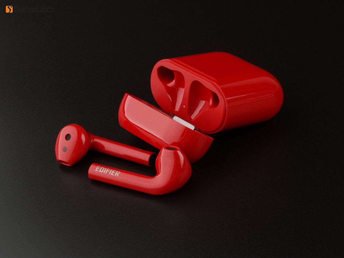

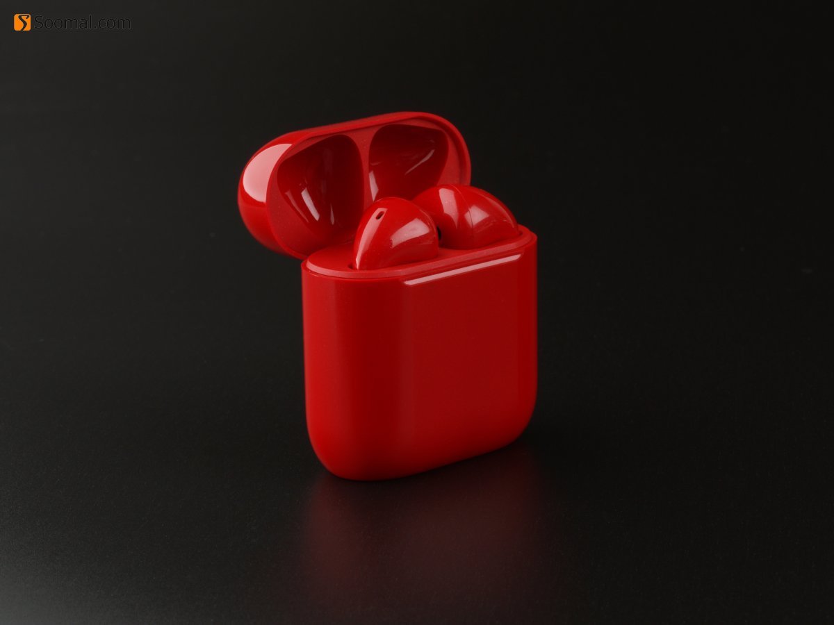

外观:漫步者DreamPods在目前的国产真无线耳机中定价不低,这可能加大了很多潜在用户的预期,当看到这样的外观设计时难免有些失落。它采用了类似AirPods的外观设计,不过更像是漫步者自家的LolliPods的一个稍微加大的版本,延续了LolliPods上不那么圆润的充电仓外观,但尺寸要更大,会比AirPods大不少。我们手中这款为红色款,如照片所示,塑料的漆面内还溶入了一些闪亮的类似珍珠粉的材料。整体做工较好,只是塑料漆面没有用到漫步者曾经在塑料音箱箱体上的顶级UV加固耐磨工艺,还是比较普通的材料,比较容易磨花,属于正常配置吧。

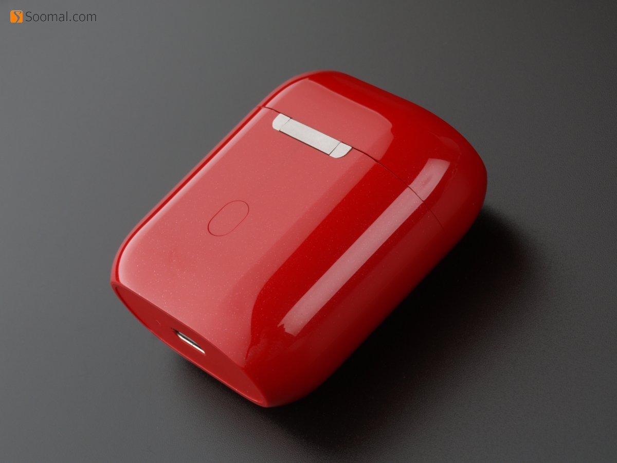

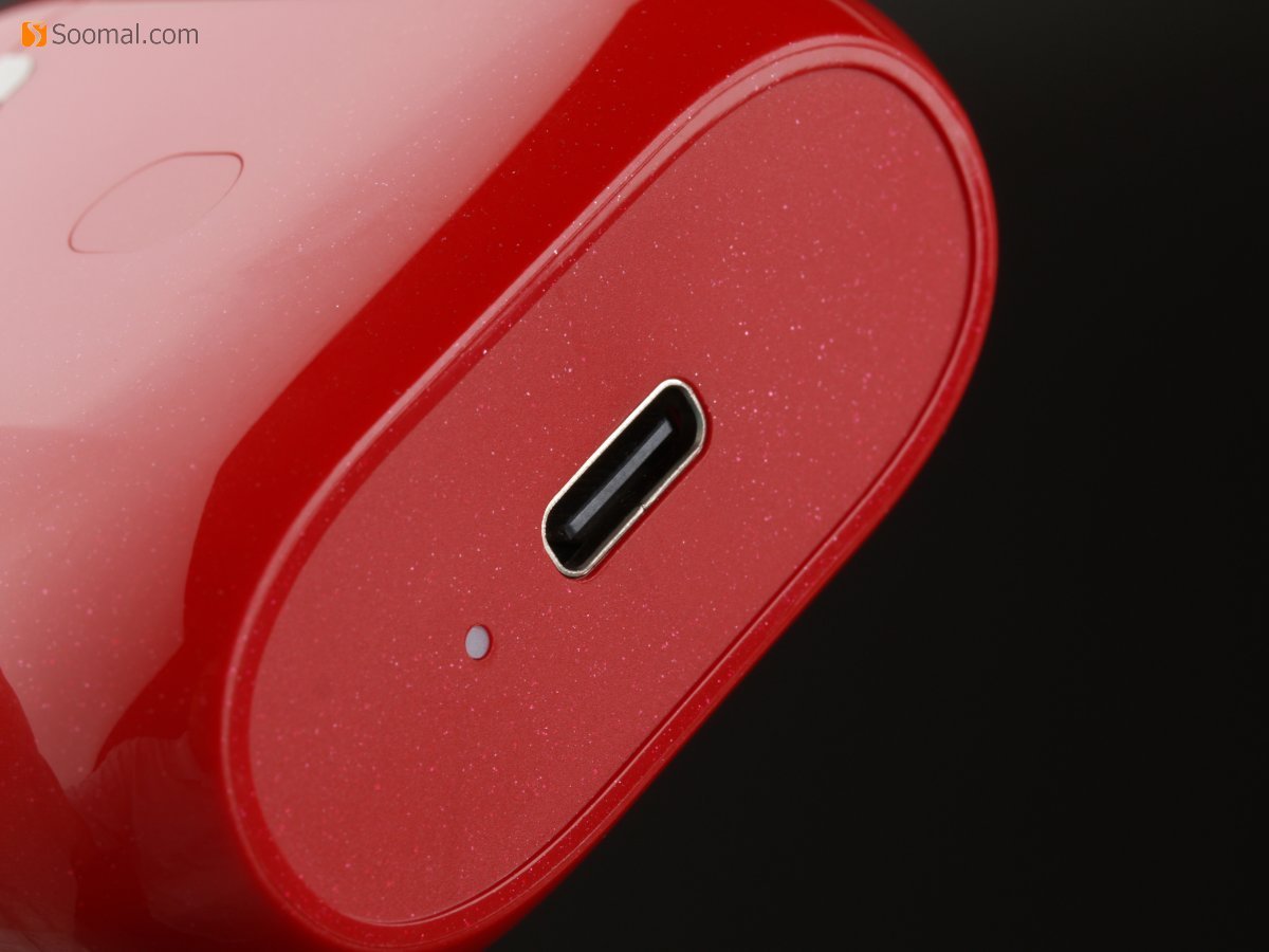

充电仓:DreamPods充电仓操作顺手,开盖的铰链部分稳固,充电仓支持Qi规格的无线充电,无线充电线圈在耳机的正面[铰链和按钮的相对面]。充电仓背面有一个隐藏式按键,用于长按后配对新的手机等设备,操作方便。底部为Type-C接口,旁边有一个小孔Led指示灯,有红、粉、白三色,分别指示30%以下、30-80%和80%以上的充电仓电量。

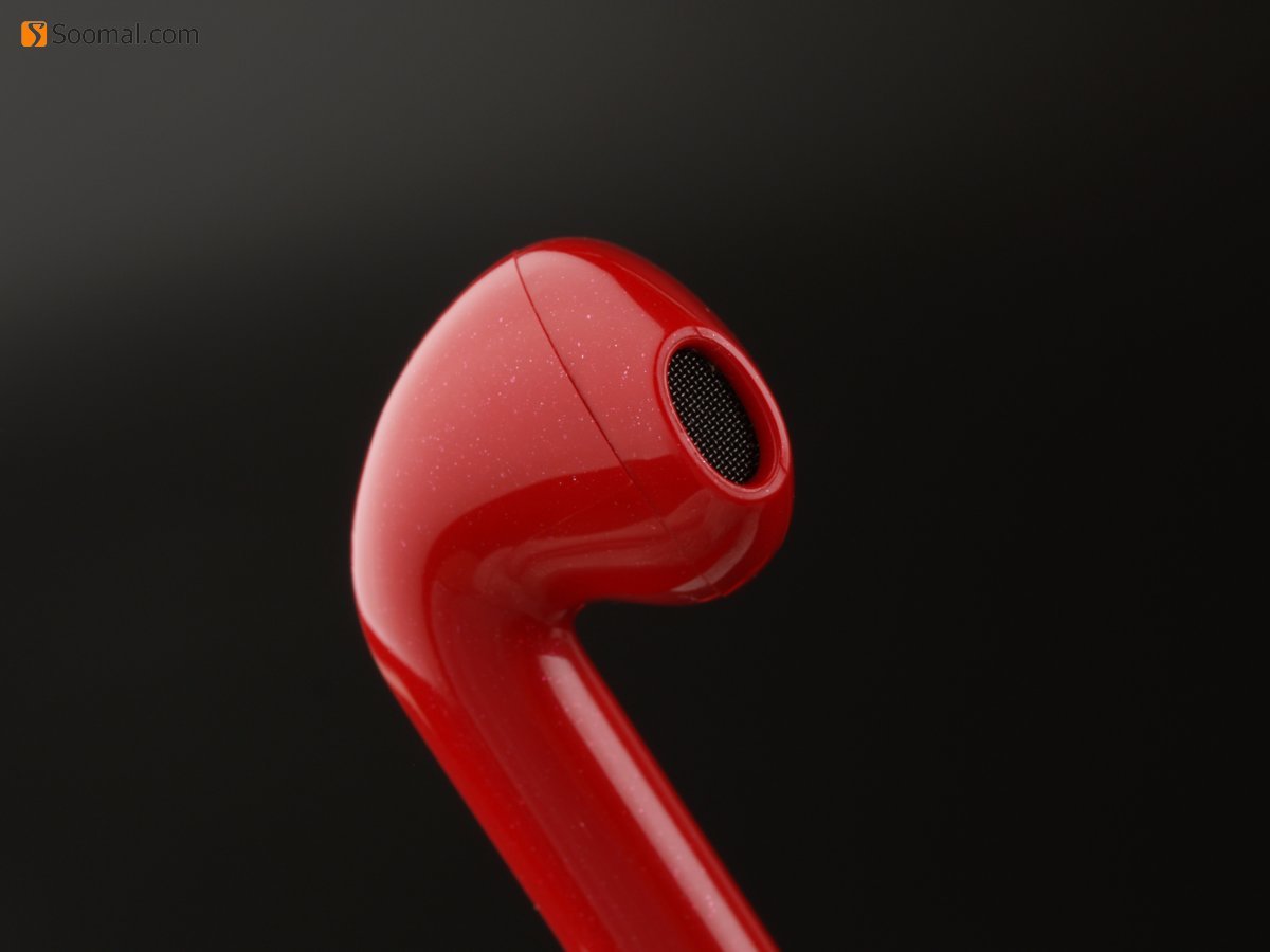

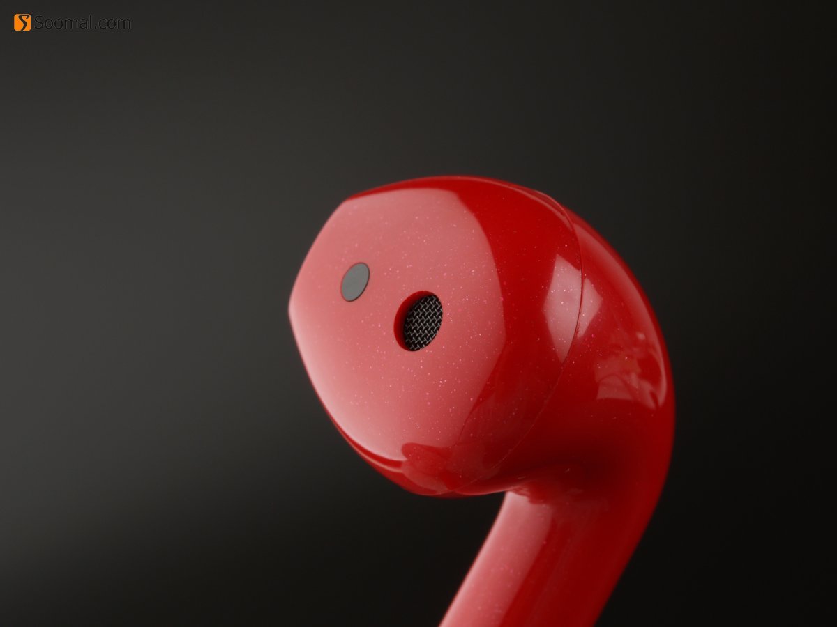

耳机:打开充电仓取出耳机,耳机也是一个稍大号的LolliPods,手柄部分不是圆柱形,而是圆角长方体,放入充电仓时需要注意方向。耳机的造型类似AirPods,支持红外感应的佩戴启停功能,比较好的是漫步者的app功能很全面,可以对这套红外感应进行设置。甚至可以设置只识别取下暂停,或只识别佩戴上开始。实际使用,音乐开始有非常舒服和明显的音量淡入,设计的不错。
漫步者 EDIFIER DreamPods 蓝牙真无线耳机
类似外观的耳机佩戴必然不会像入耳式耳机那样有很好的被动密封性,而且这样的外观设计甚至重心配置也与佩戴的稳定度有紧密关系,同时,它还因人而异,不见得我们的体验与所有人都一致。虽然它的外观类似AirPods,但外形尺寸已经比AirPods大了不少,佩戴上感觉和稳定性已经有所不同,我们实际使用感受如此。配重方面,DreamPods的内部结构是手柄部为柱形电池,主板、LDS天线等在扬声器后侧,整体佩戴中性稳定。

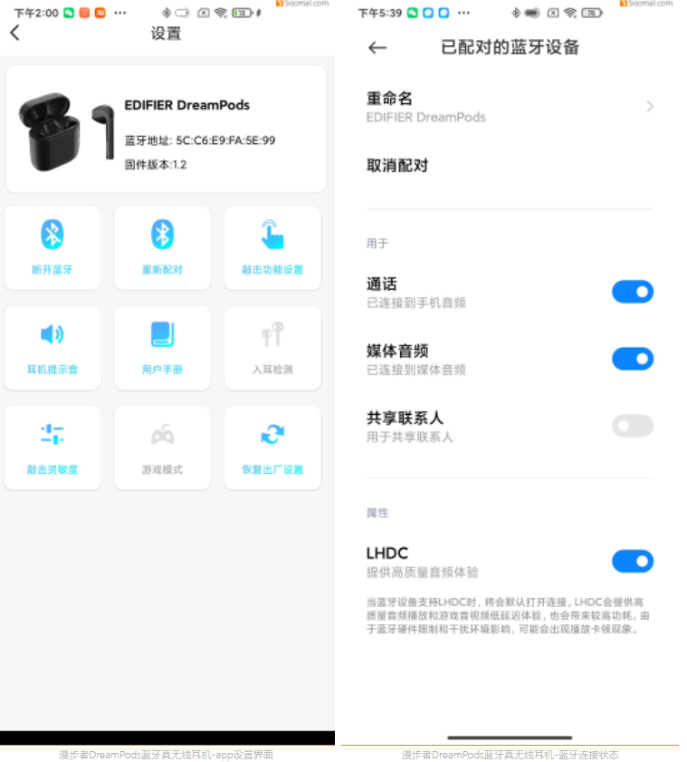

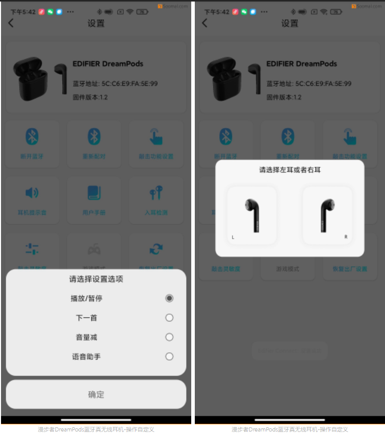

操控功能:漫步者为旗下的不少真无线耳机提供了《EDIFIER CONNECT》的手机app,DreamPods也不例外。如图所示,DreamPods可控制的功能主要为左右声道电量分别显示,EQ的预设调节。以及一些操控功能的细节,例如敲击感应的灵敏度有25格可调,红外佩戴识别的细节选项,左侧与右侧声道敲击功能的自定义,以及系统语音提示声音大小等。虽然这个app外观不那么时髦,但综合来看,漫步者这款app功能之多在目前的TWS耳机中,恐怕仅次于三星了。
耳机的主要音量大小、播放暂停等功能可以分别自定义在左侧和右侧的敲击感应,敲击均为2次,这个次数不能自定义。通过适合自己的敲击感应灵敏度设置,整体操控体验很不错。在TWS NB2测试中,我们遇到的连线时间报告超时等问题,在DreamPods上没有出现,耳机电量更新也是正常速度,没有NB2上的问题。
