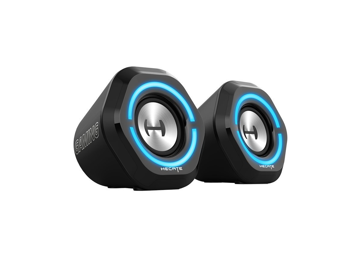

漫步者 HECATE G1000 电竞有源音箱,图片来自官网
漫步者 HECATE G2000 电竞有源音箱,图片来自官网
HECATE产品线重心在耳机,音箱只发布过G1000/G2000两款产品。

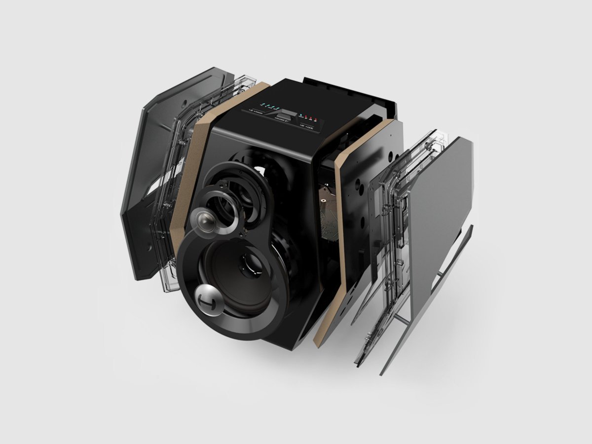

前些时候,HECATE发布了G5000,可以看出,G5000在基础造型上沿袭前作,但体积大了很多。箱体体积大幅的增加,箱体材料只能更换成木质板材,才能保证合理的箱体强度和一致性[塑料件太大容易出现俗称缩水的坍缩现象]。如果采用塑料材质,这个造型并没有什么难度,难就难在G5000使用的是木质板材。
漫步者 HECATE G5000 电竞有源音箱-结构图,来自官方资料

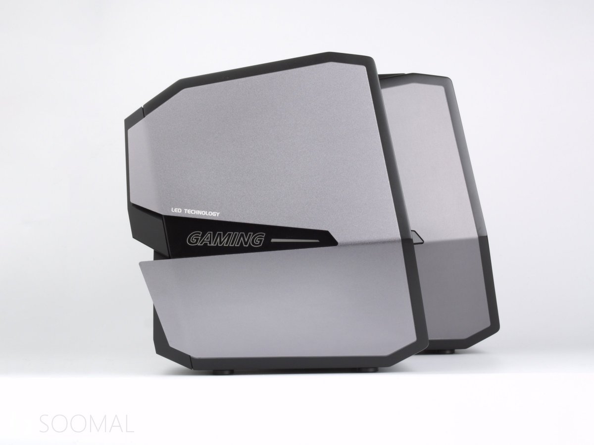

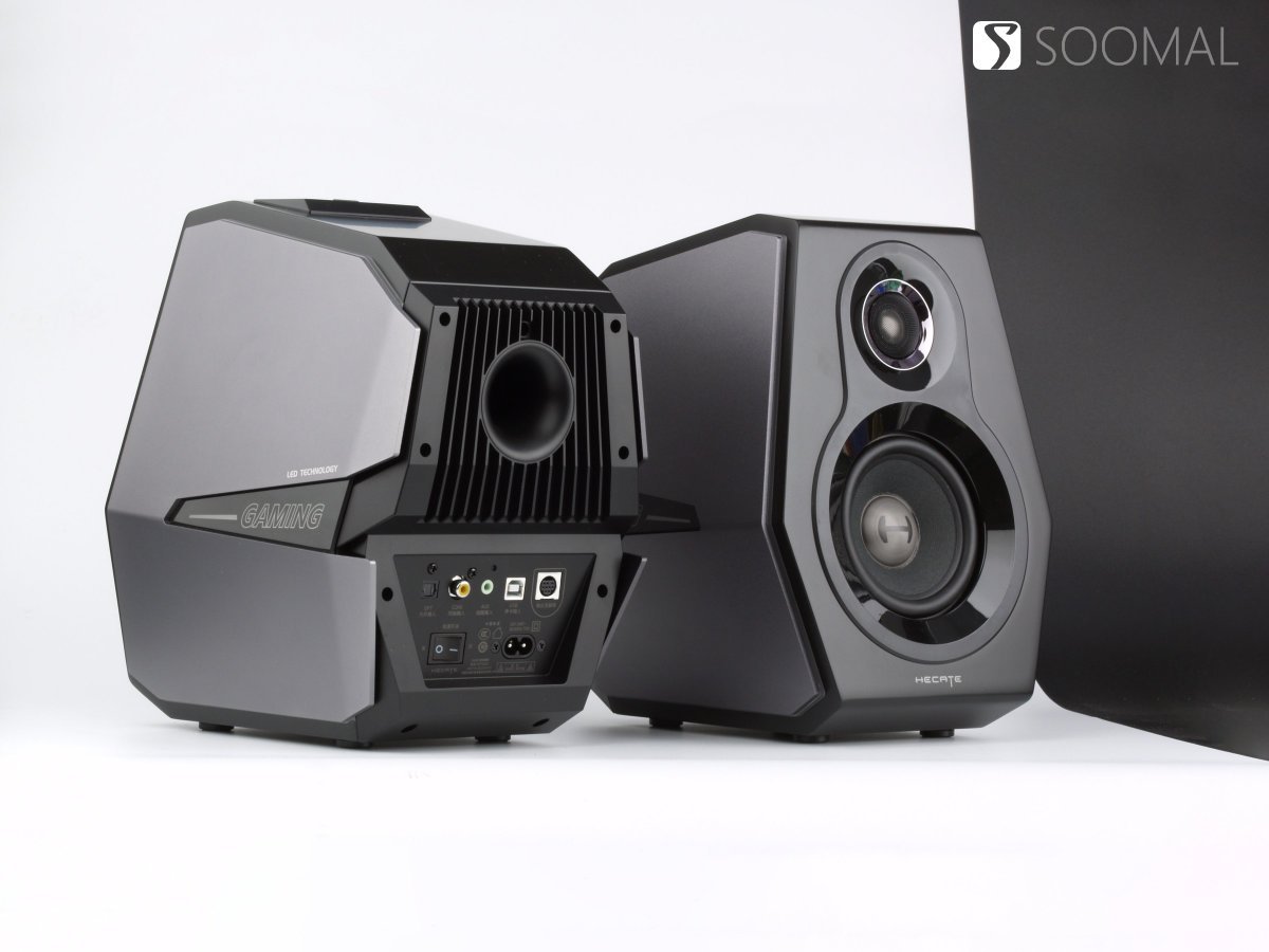

G5000采用了常见的后倒相式结构,造型上却不是常见的立方体造型。传统立方体造型需要拼接6块板材,而G5000使用了11块,这也意味着加工成本会高很多。灰黑配色上迎合年轻人的口味,印象中,漫步者的大对箱很少这种配色。侧板使用的2毫米厚度的铝板,使箱体呈现真正的金属质感,也能突出音箱的线条设计。铝板除了装饰作用之外,也有一定的强化箱体的作用。

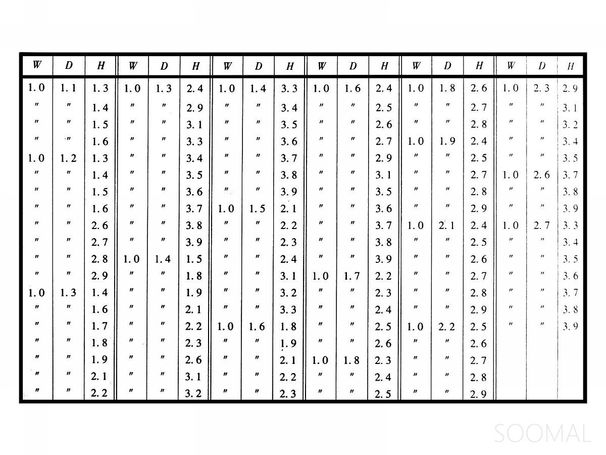

非标箱体除了外观上更有施展空间之外,它在声学性能上也有所不同。音箱在工作时,振膜前后驱动,产生声波,但声波并不是单向的,向外的同时也会向内,向内的声波会在箱体内反复反射,形成驻波,让箱体变得不稳定,出现振动,对声音造成负面影响。
对消除驻波负面影响最为有利的音箱尺寸比
立方箱体更容易产生驻波,通过控制长宽高比值可以缓解。当长宽高比值呈现整数倍关系时,驻波会相当严重。在音箱箱体内帖波浪棉,或塞入大量的消音棉也是为了降低驻波的影响。而非标箱体因为不规则特点,更容易降低驻波的影响。

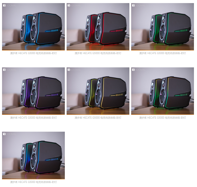

G5000侧板有灯带层,可变化11种灯光效果,灯效由硬件芯片控制,通过主线顶部的控制面板来切换。

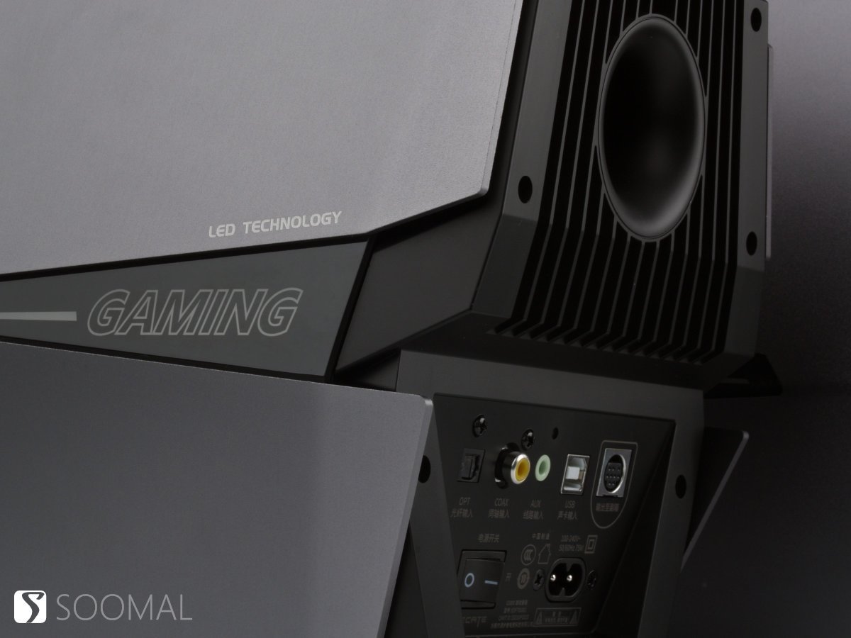

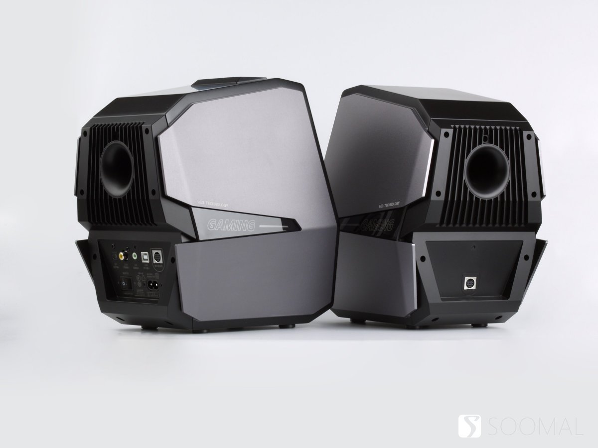

音箱的背面设计也费了一番心思,看上去像鳍状散热器,强化了线条感,让线条呈现出疏密变化,但这并不是真的散热器,它是塑料件,这么设计就是为了美观。
从箱体结构来看,远比漫步者S系列的复杂,使用了金属、木质、塑料、灯带等多种材料构造和装饰箱体,做工方面,G5000也远远好于S系列,造型方面,没有受到传统音箱造型的束缚,更有个性。

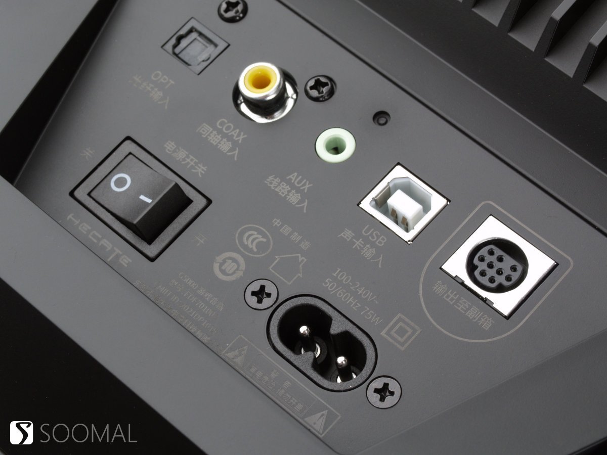

漫步者 HECATE G5000 电竞有源音箱-主线背面板

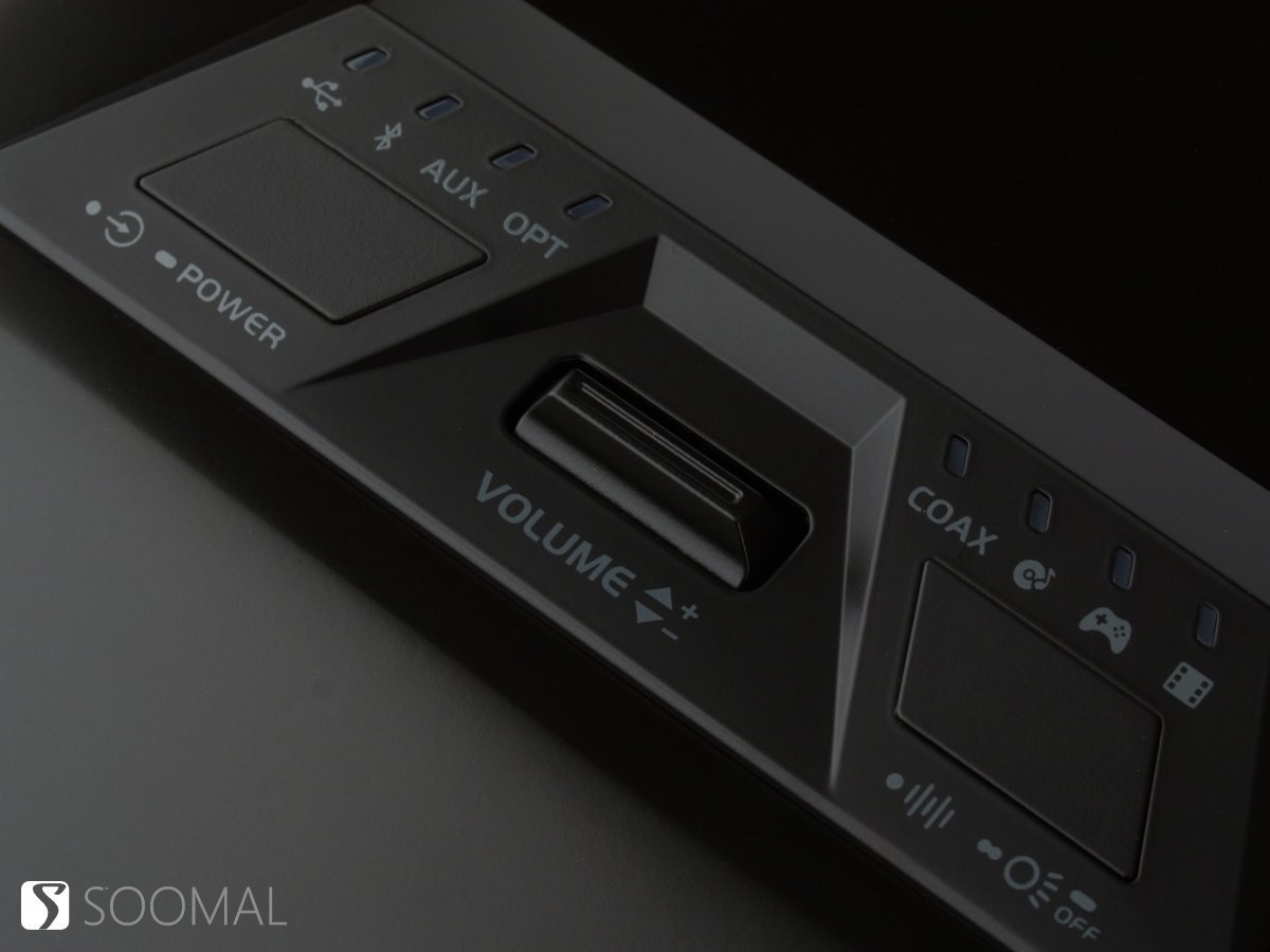

G5000内置声卡,USB连接即使用内置声卡,在Windows 10[1809或更高版本]上免驱使用。另外还支持线性的模拟输入,光纤和同轴的S/PDIF数字输入,以及蓝牙输入,支持aptX HD。G5000没有配置线控器或者遥控器,在主箱顶部,设计了一块操作面板,用于控制音箱的全部功能。面板包括左右键和机械式拨杆,还有一排输入输出指示灯。左键用于开关机和切换输入模式,右键用于控制声音输出模式和灯光效果,拨杆控制音量。声音模式包括音乐、游戏和电影。漫步者大部分音箱都设计有音调电路,音调电路用于控制高低音的增益或衰减,G5000没有这个功能。音调的好处是可以迎合更多人的口味,高低音多点少点可以自己控制,但音调对音质党来说,属于无用功能。
