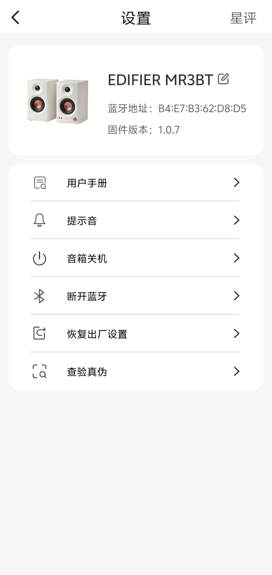

1.固件在出问题前就已经是最新版。
