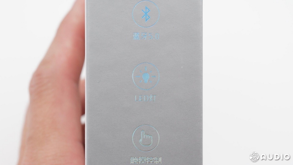

包装盒侧边是产品的卖点信息,蓝牙5.0、LED灯、触摸控制。
包装盒另一侧的卖点信息,低延时、IPX5防水、游戏模式。

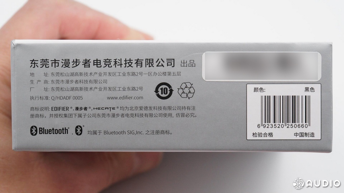

包装盒底部是品牌信息,东莞市漫步者电竞科技有限公司出品。产品颜色为黑色,该耳机还有白色和粉色版本。

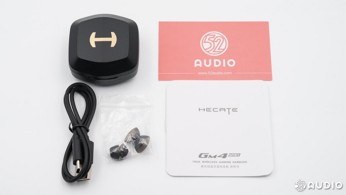

包装盒内物品,HECATE GM4 MINI 耳机和充电盒、充电线、替换耳塞,以及使用说明书。

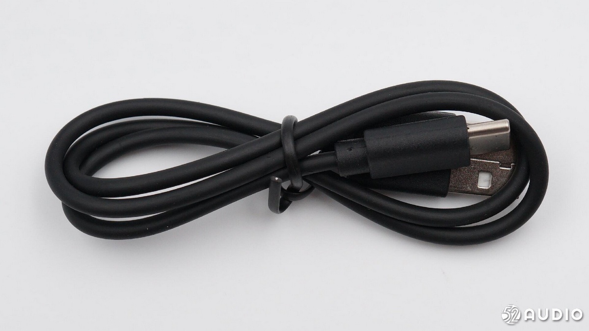

充电线为USB-A to USB Type-C接口。

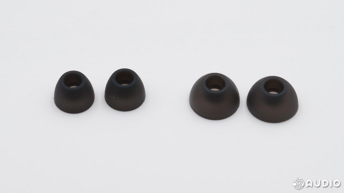

可替换的两对硅胶耳塞,耳机上自带的是中号。

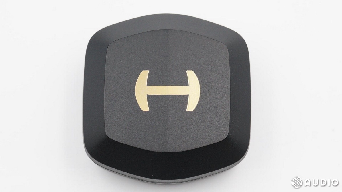

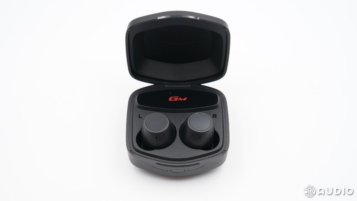

HECATE GM4 MINI充电盒上有一个烫金的“H”Logo,简洁并且有视觉冲击力。盒盖中间高、两侧低,侧边为六边形设计。

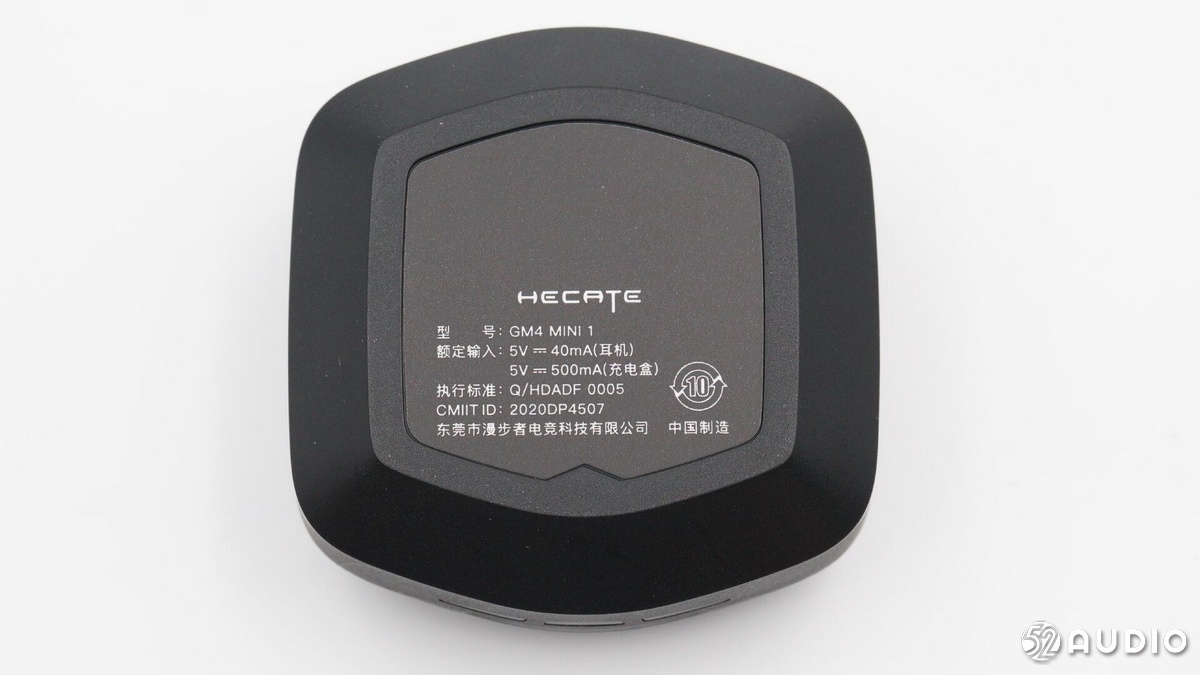

充电盒底部信息,型号GM4 MINI,额定输入5V⎓40mA(耳机), 5V⎓500mA(充电盒)。

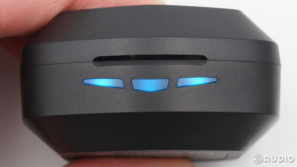

充电盒正面有三颗蓝色氛围灯,可显示充电盒的状态和电量,盒盖开启处有凹槽便于打开。

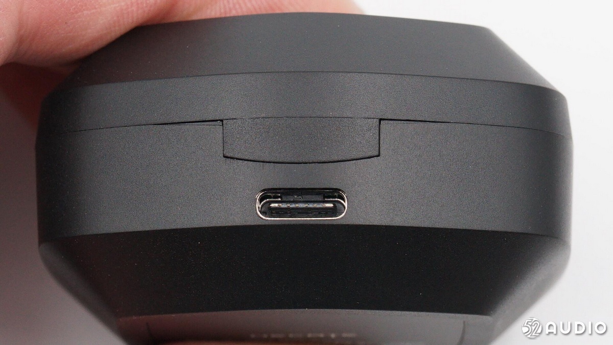

USB Type-C充电接口位于充电盒背部。

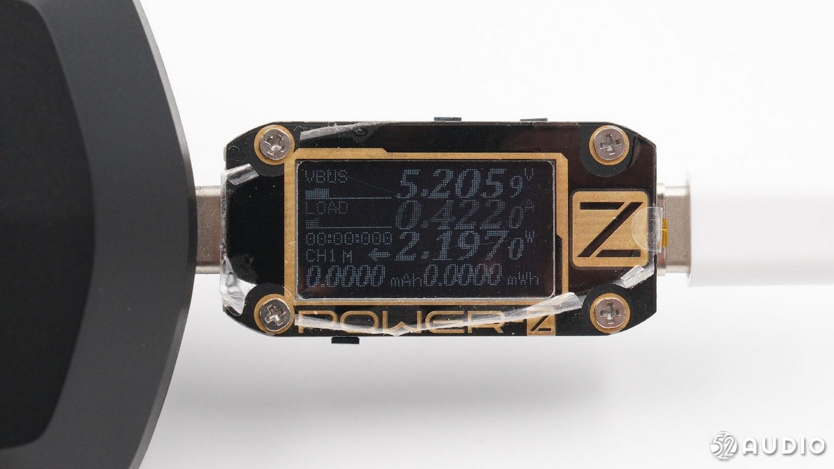

我爱音频网采用ChargerLAB POWER-Z KM001C便携式电源测试仪对漫步者HECATE GM4 MINI 进行有线充电测试,充电功率约为2.2W。
耳机在充电盒内的状态,上方凸起有“GM”系列的标识。

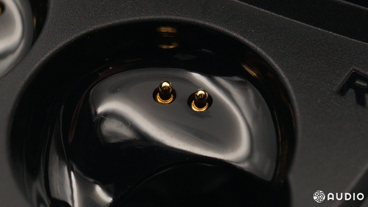

给耳机电池充电的Pogo Pin。

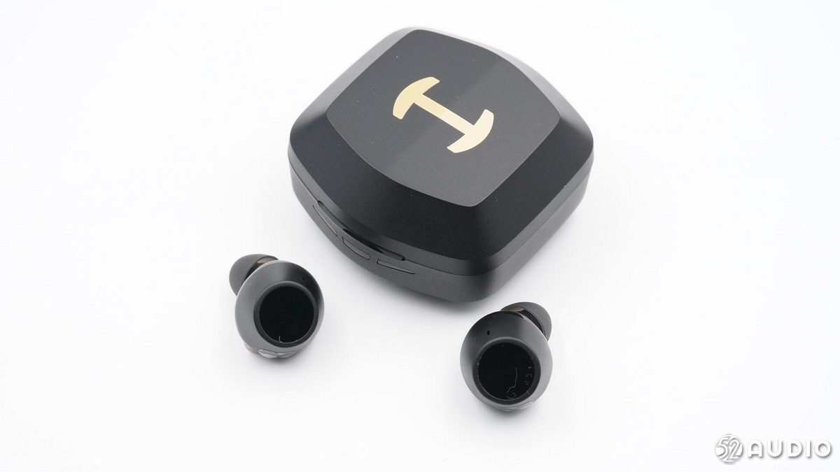

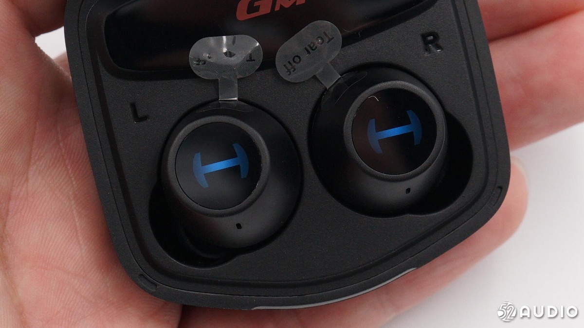

漫步者HECATE GM4 MINI 真无线蓝牙游戏耳机 黑色版本。

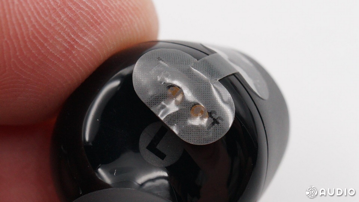

耳机新品充电触点处有绝缘贴,减少开封前的电量损耗,使用时需撕下。
耳机上的蓝色氛围灯。

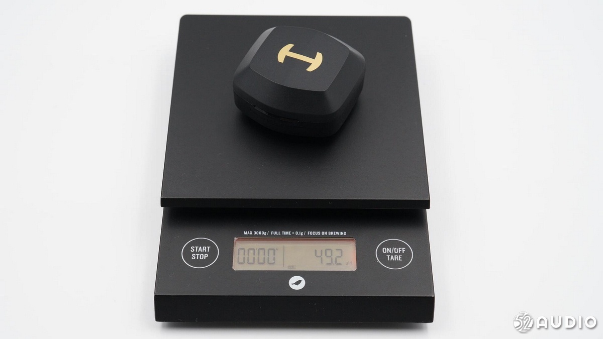

耳机和充电盒共重49.2克。

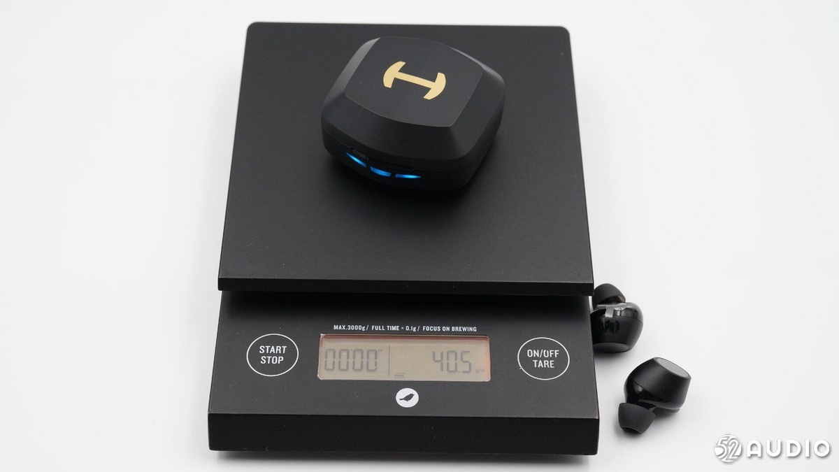

充电盒单重40.5克。

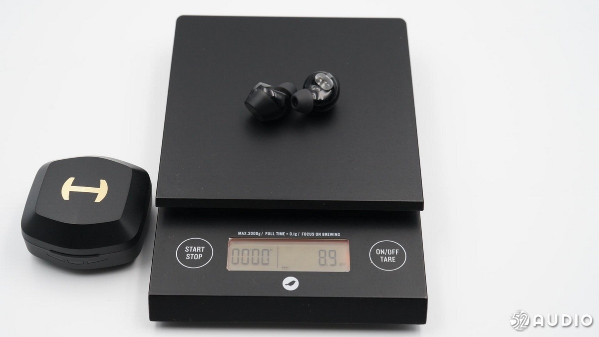

左右耳机共重8.9克。

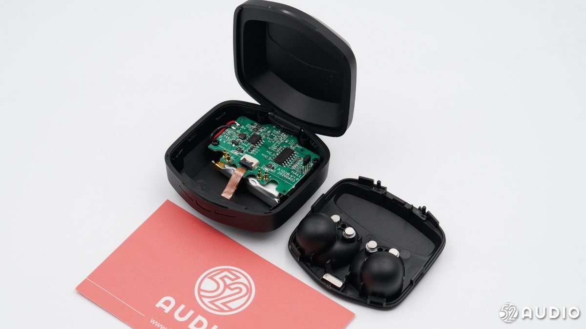

首先拆解充电盒,撬开充电座舱,内部电路集中在一侧。

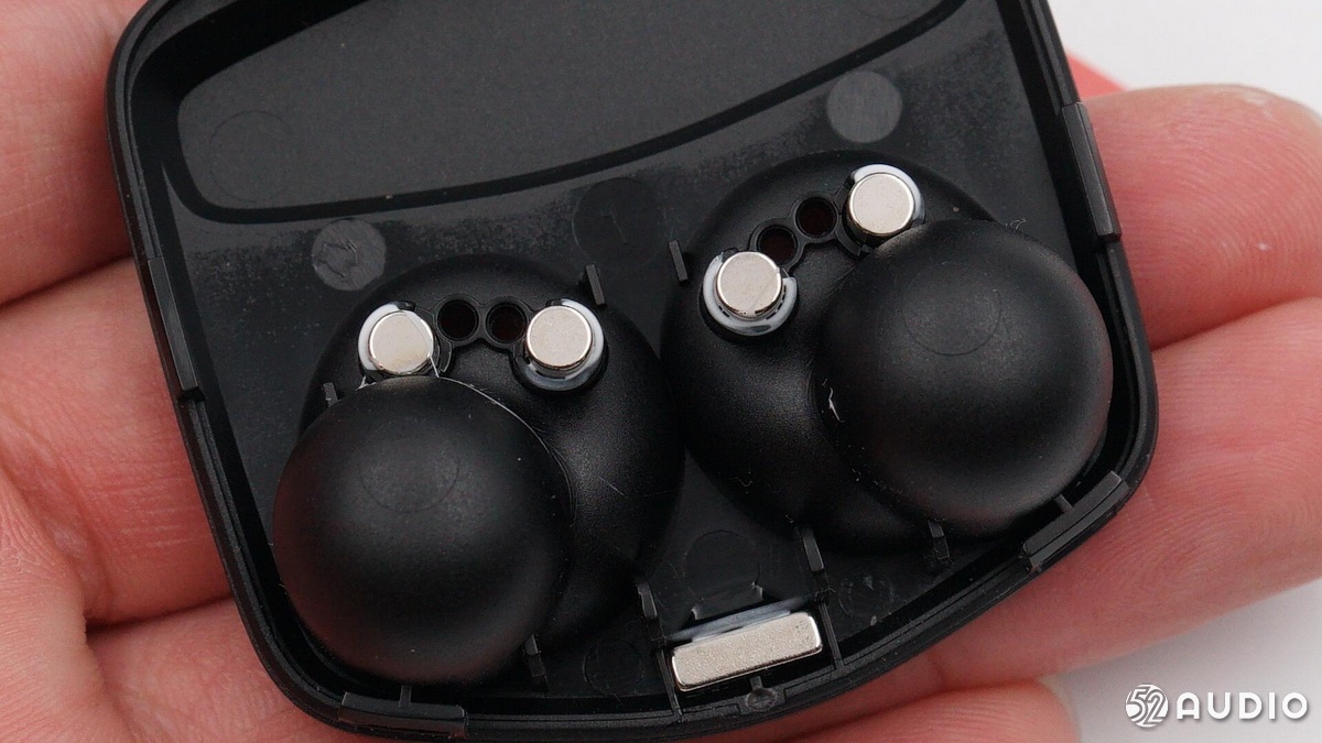

充电座舱壳体内侧展示,左右耳机位置各有两颗圆形磁铁,用于磁吸固定耳机;盒盖开启处有一块条形磁铁吸附盒盖,充电座舱通过物理卡扣固定在盒子里。

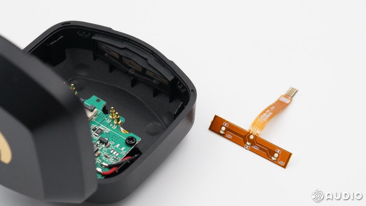

充电盒内部结构展示,有一条FPC连接指示灯和主板电路。
首先断开连接器,取下这条FPC。

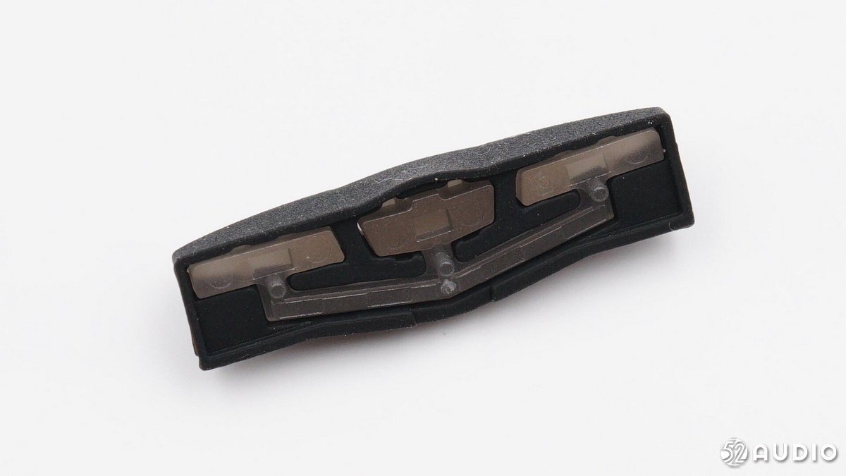

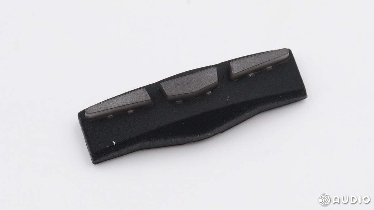

指示灯的导光柱结构也可取出。
模块内侧的导光柱特写,为了防止串光导光柱四周使用黑色遮光橡胶做隔离。

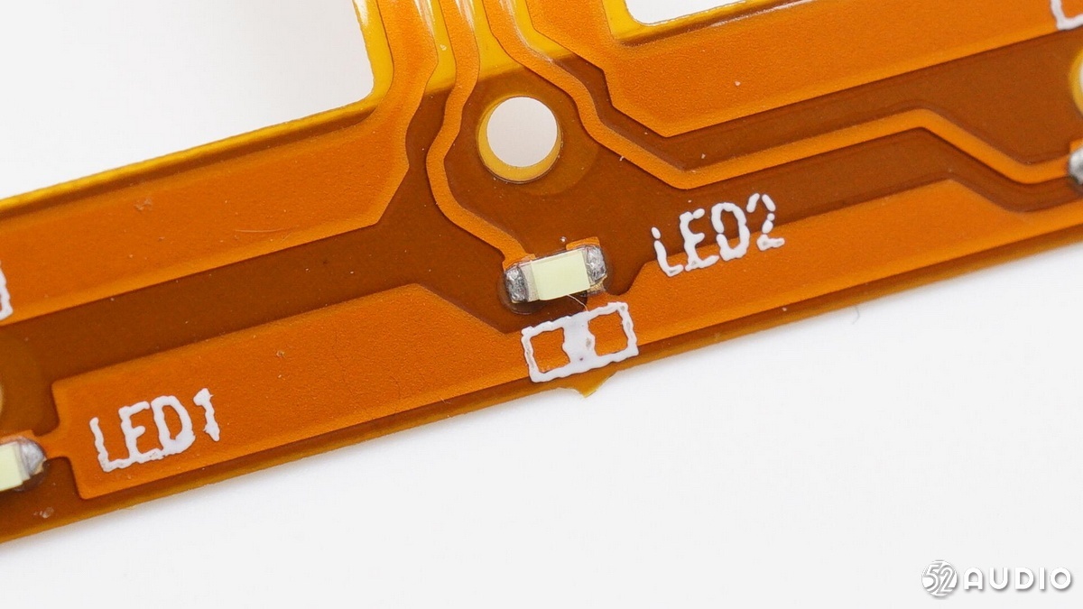

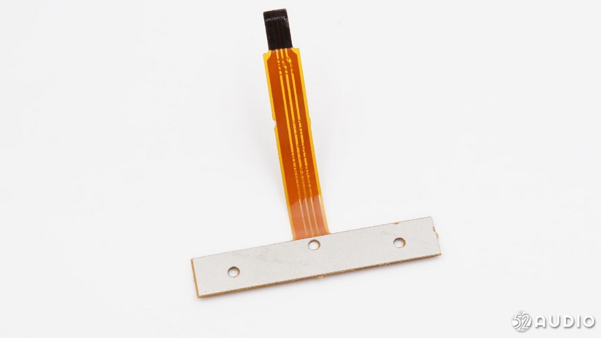

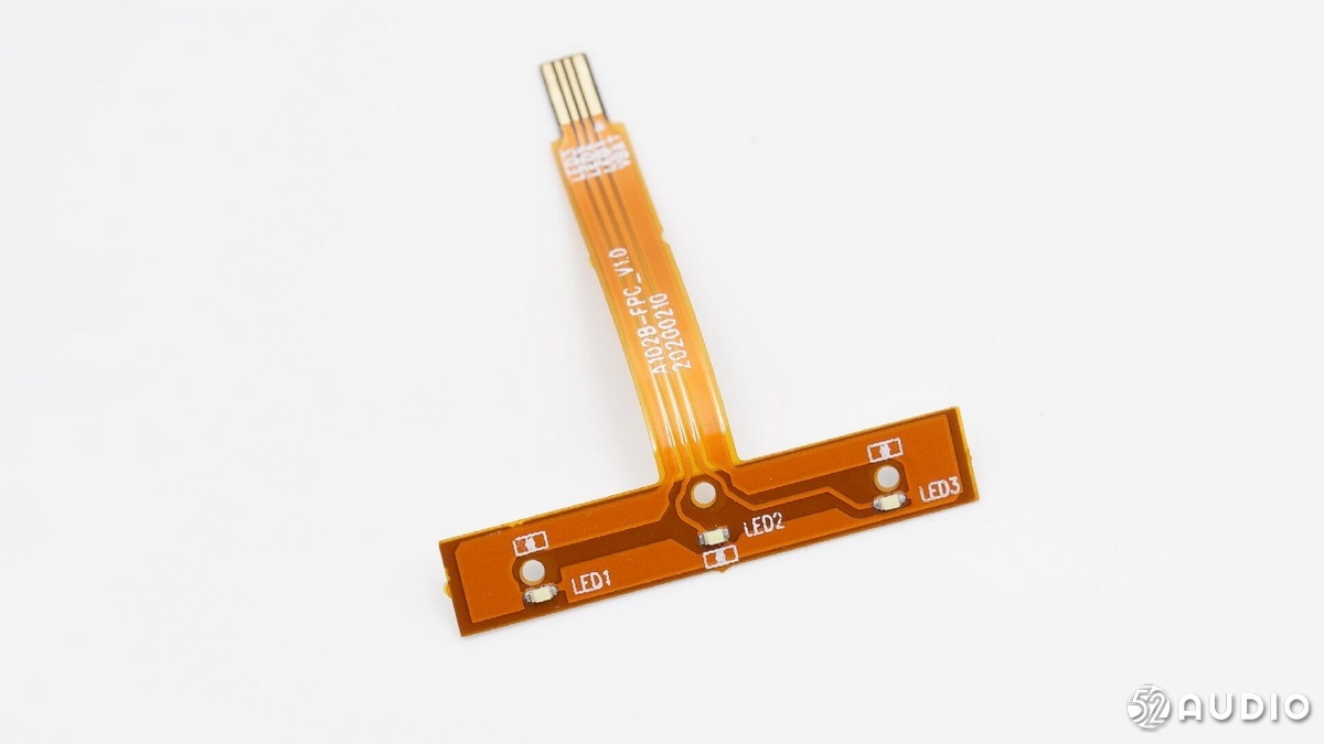

FPC一侧展示,PCB背面使用金属片加固。
FPC另一侧展示。
共三颗LED指示灯,用于指示充电盒状态和电量。

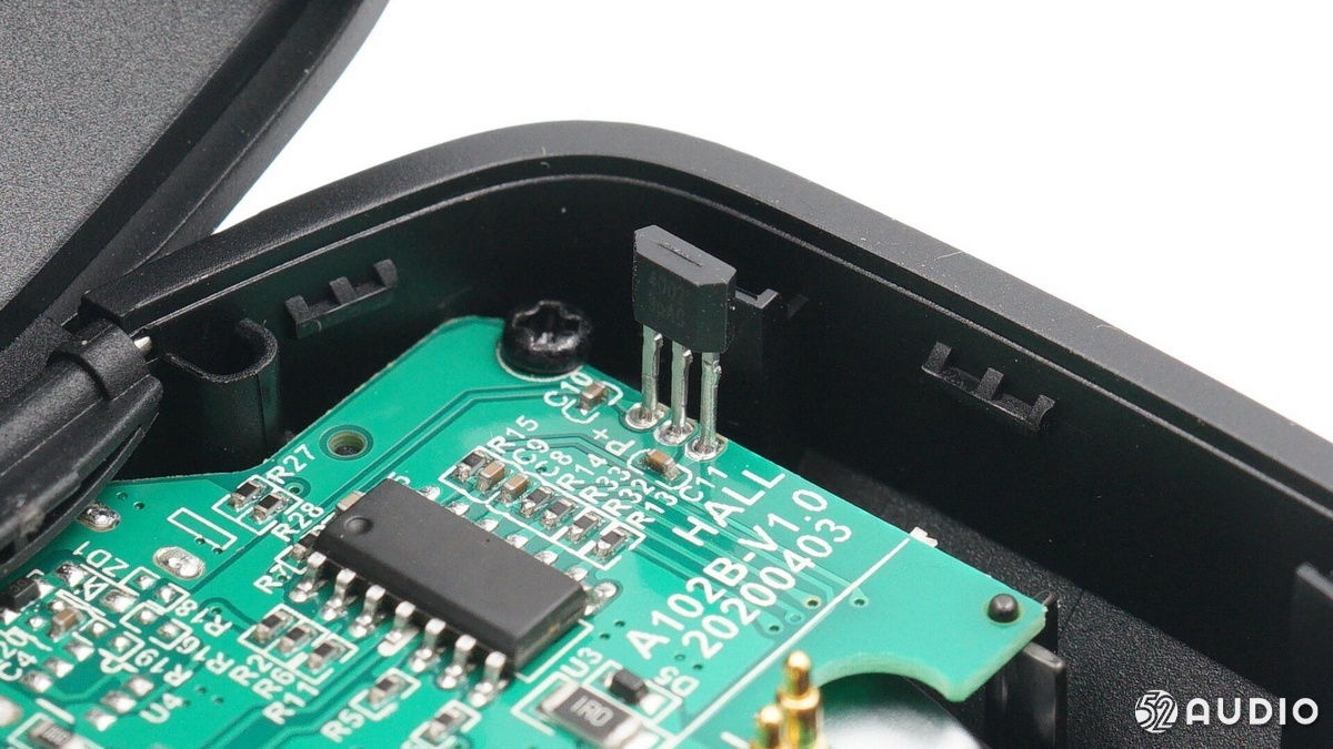

霍尔元件的位置展示。充电盒主板通过螺丝固定在壳体上。

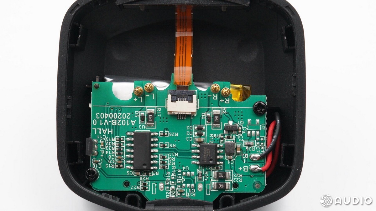

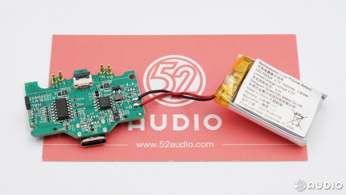

充电盒主电路展示,电池通过导线与主板相连。

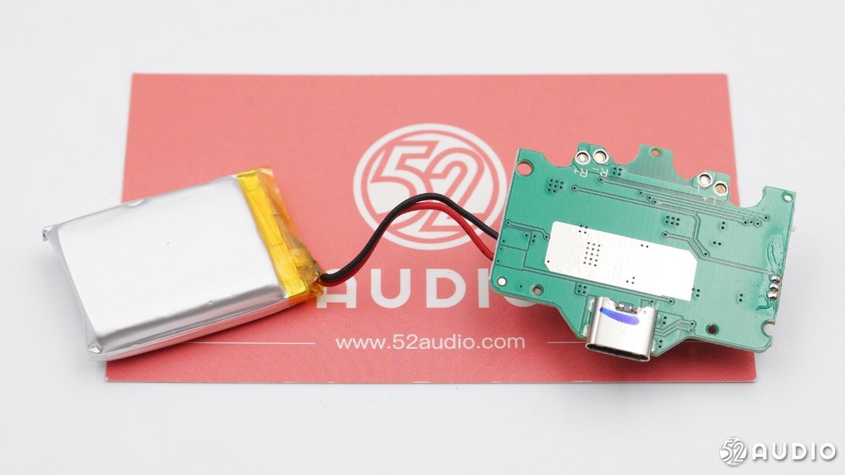

充电盒主电路另一侧展示。

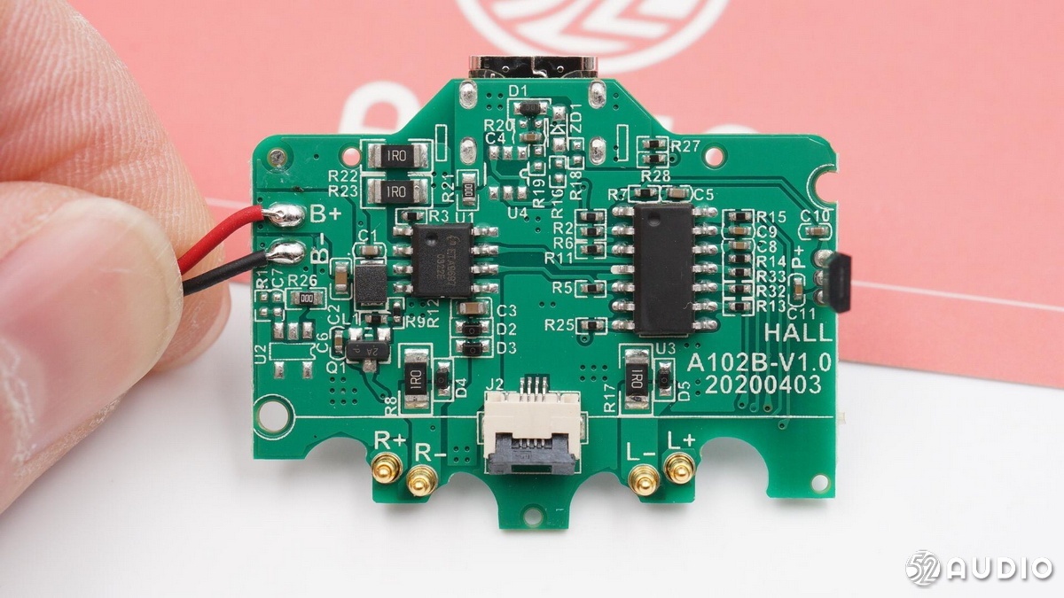

充电盒主板电路展示,左侧是电源管理电路,右侧是MCU相关电路。

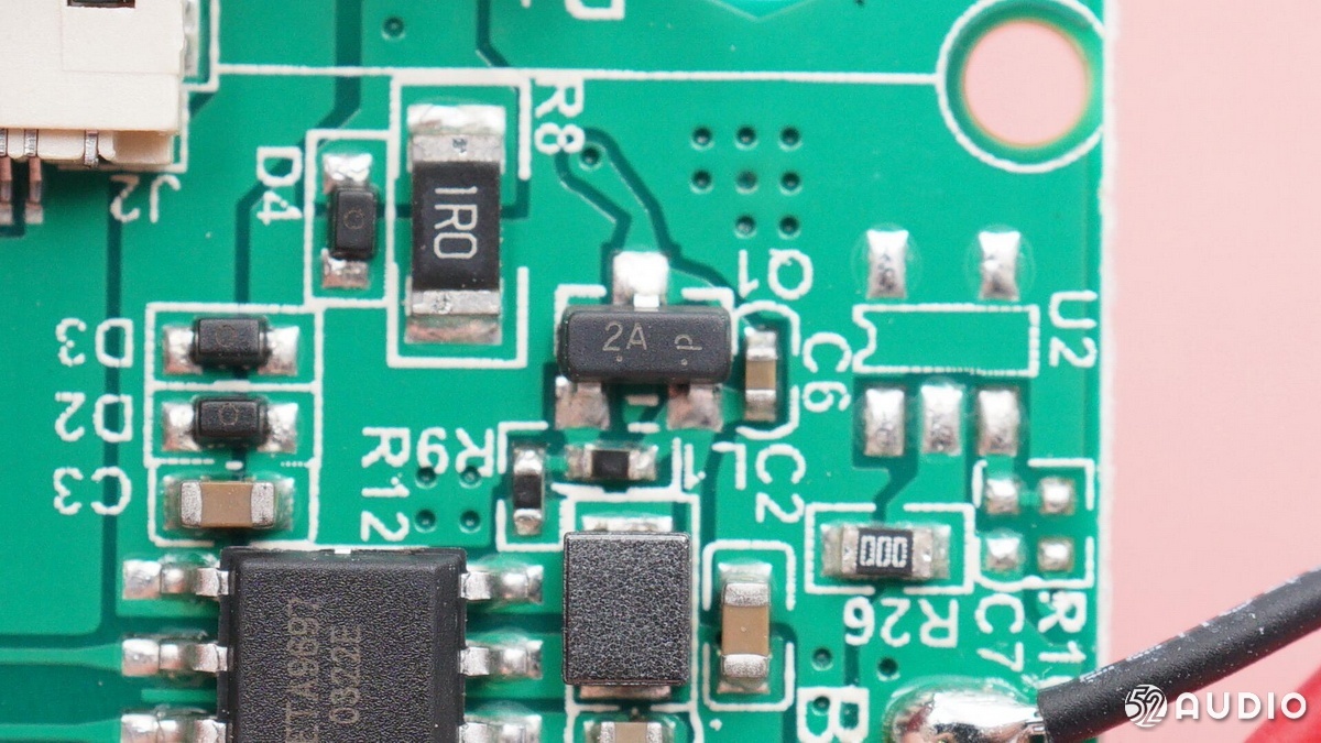

充电盒主板电路另一侧展示,电源管理芯片背面过孔露铜散热。

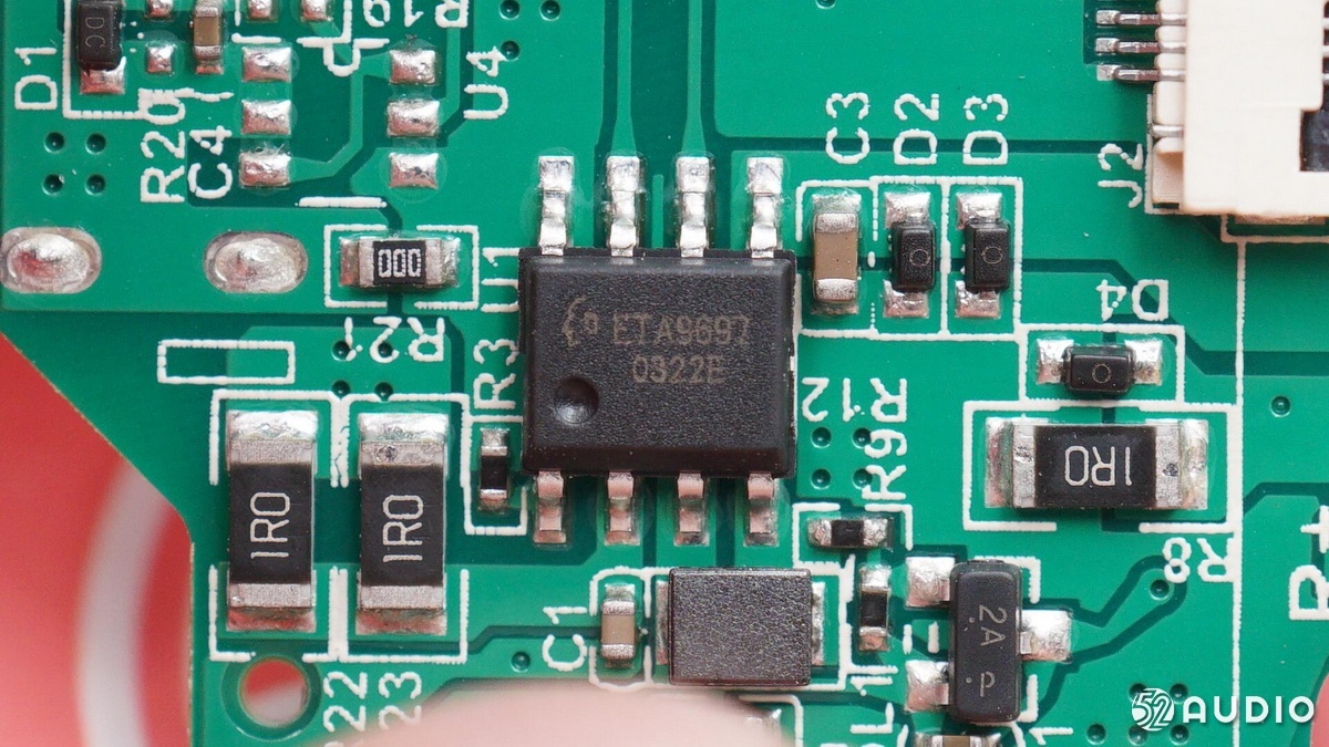

钰泰半导体的ETA9697超低功耗双通道PMU,采用ESOP8封装:集成了16V耐压的线性充电器和5V同步升压变换器。5V升压常开,功耗低至1.7uA,可支持0.4A最大升压输出,且可以通过控制ENBST引脚,来开关5V输出。钰泰ETA9697内置1.4MHz的开关频率,可以使用小体积的2.2uH电感器,是理想的蓝牙充电仓二合一解决方案。
据我爱音频网拆解了解到,目前已有包括漫步者、万魔、小米、紫米、realme、百度、摩托罗拉、JVC、杰士、松下、JBL等知名品牌的音频产品大量采用了钰泰半导体的电源管理芯片。
3906通用小功率PNP型三级管。

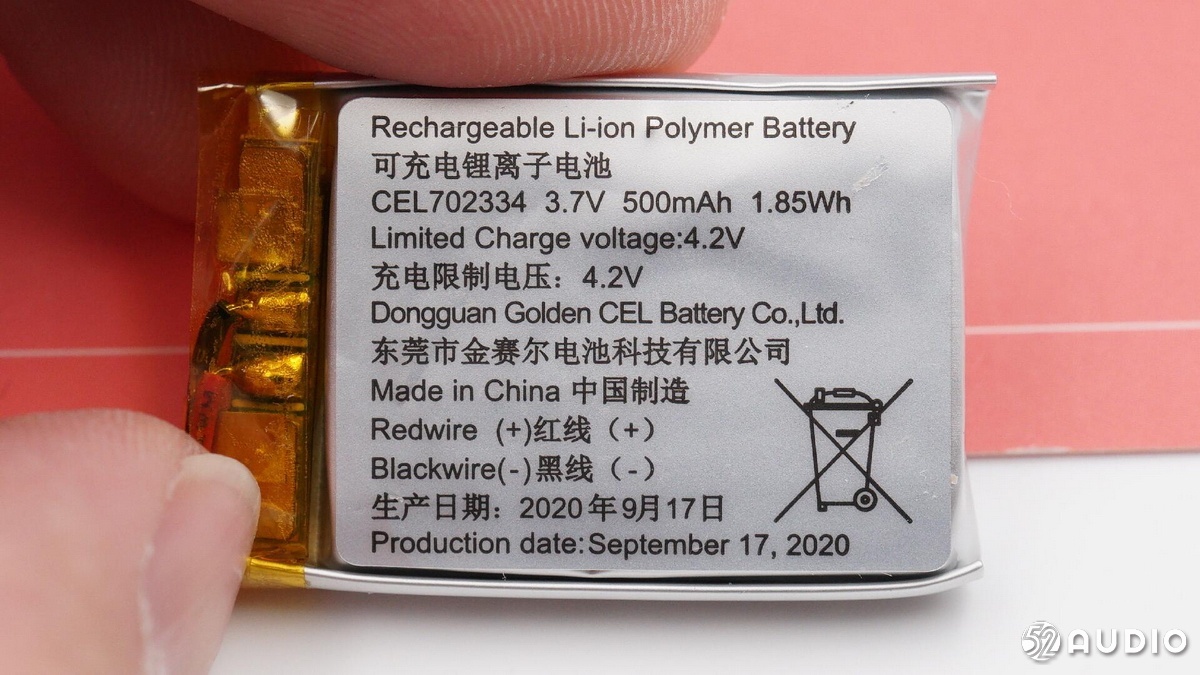

软包电池供应商来自东莞市金赛尔电池科技有限公司,型号CEL702334,额定电压3.7V,充电限制电压4.2V,额定容量500mAh/1.85Wh。
电池保护板特写,由一颗锂电保护IC和8205A N-MOS管组成,负责电池的过充过放过流保护功能。

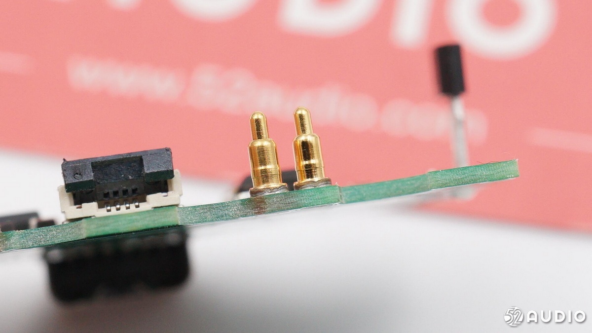

给耳机充电的Pogo Pin特写。

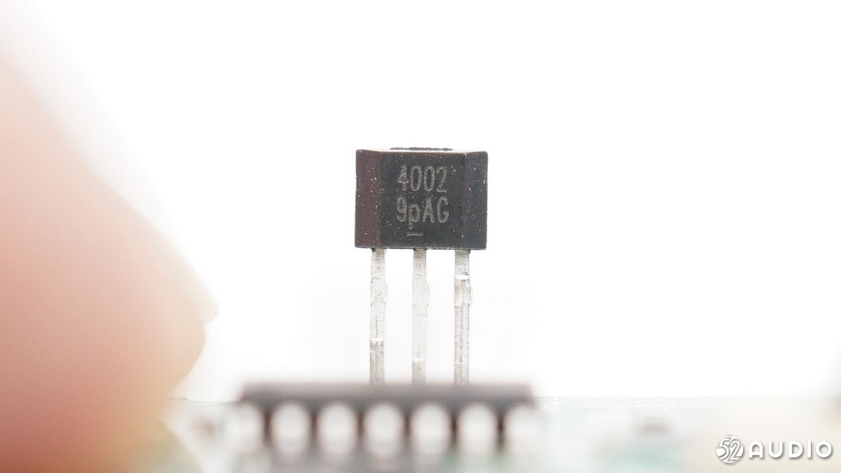

丝印4002 9PAG的霍尔元件。充电盒盒盖开启、关闭时的磁场变化会被霍尔元件感知到,进而通知充电盒MCU和耳机与已连接设备配对或断开连接。

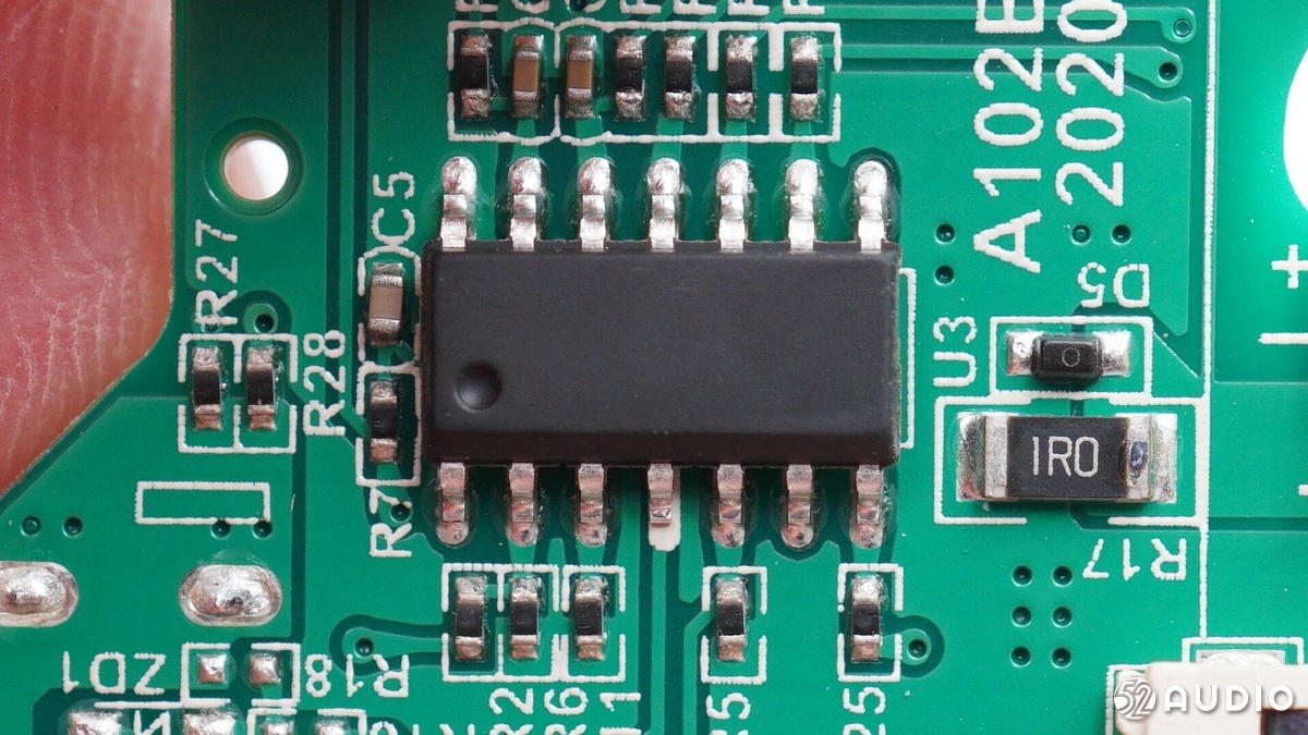

一颗无标MCU,负责电量显示、指示灯控制等充电盒功能。

继续来拆解耳机,漫步者HECATE GM4 MINI耳机为豆式入耳设计,外侧触控区域是亮面的,指示灯不亮的时候看不出“H”Logo。

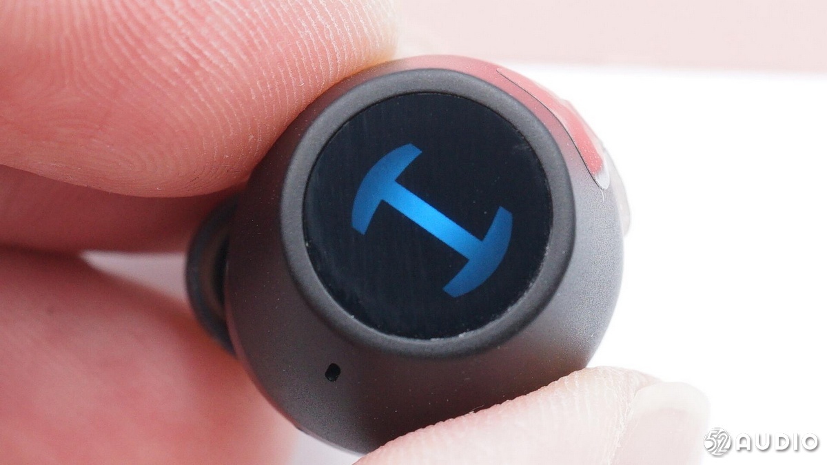

触控区域特写,蓝色氛围灯与充电盒氛围灯颜色一致,“H”代表品牌HECATE,耳机支持双击、三击和长按。

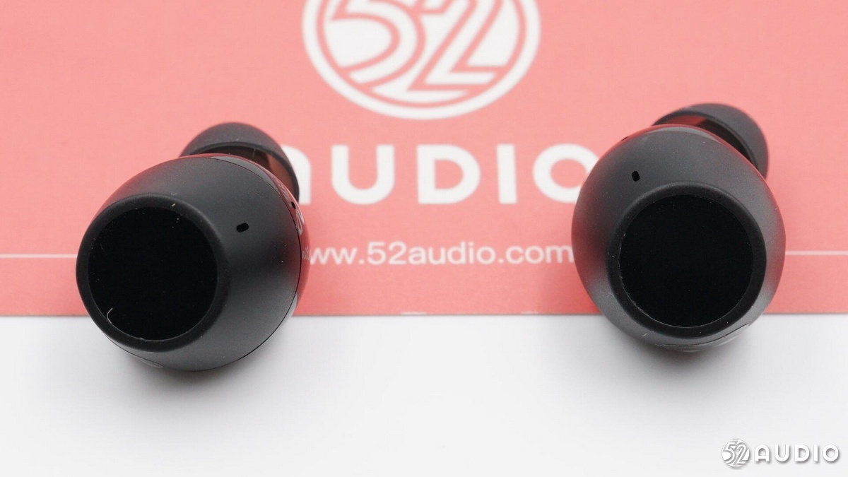

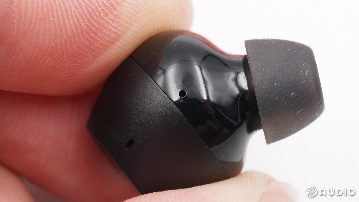

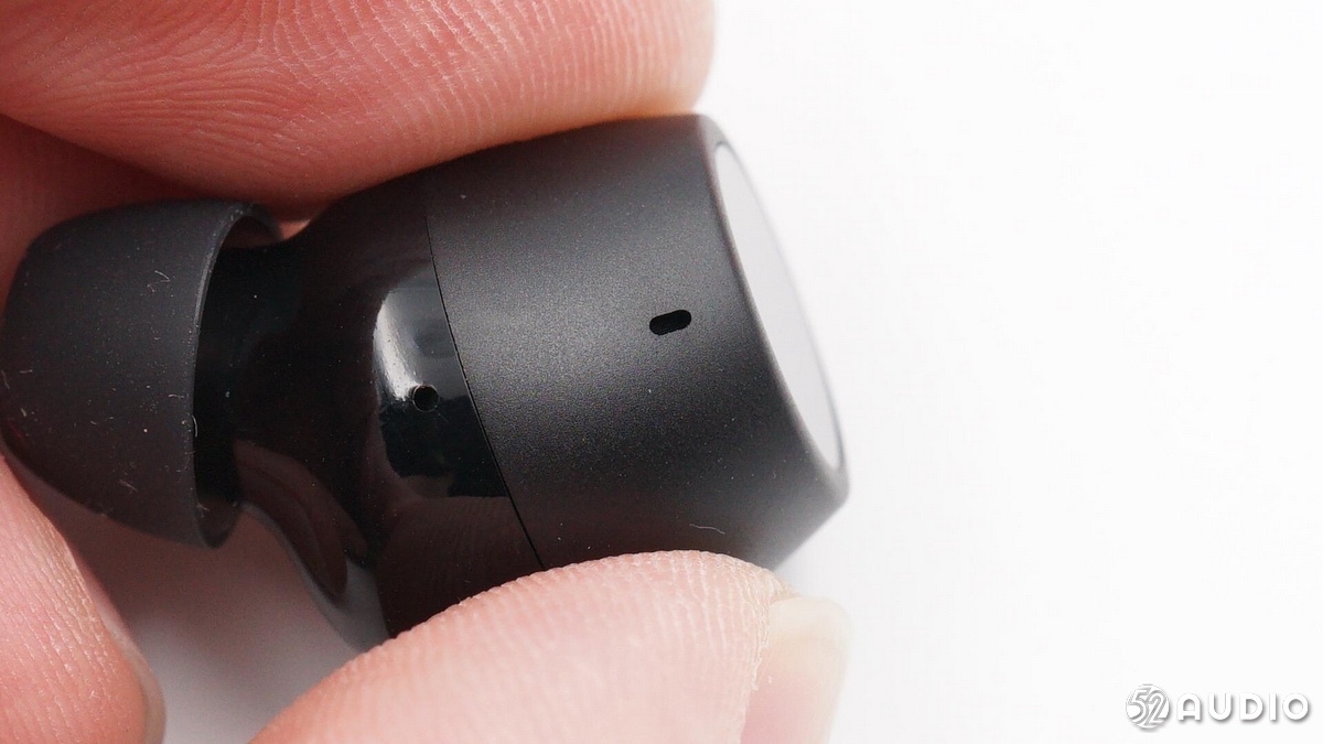

耳机底部通话麦克风的拾音孔。外壳经磨砂处理,入耳处壳体是亮面的。
音腔位置的泄压孔,平衡内外气压。

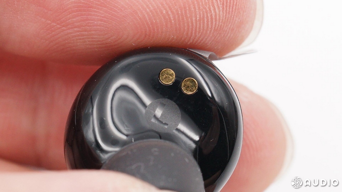

耳机内侧有给耳机电池充电的触点,下面是L/R左右标识。

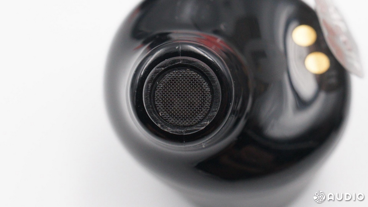

出音嘴处的防尘网,阻止异物进入,隐约可看见里面的扬声器单元。

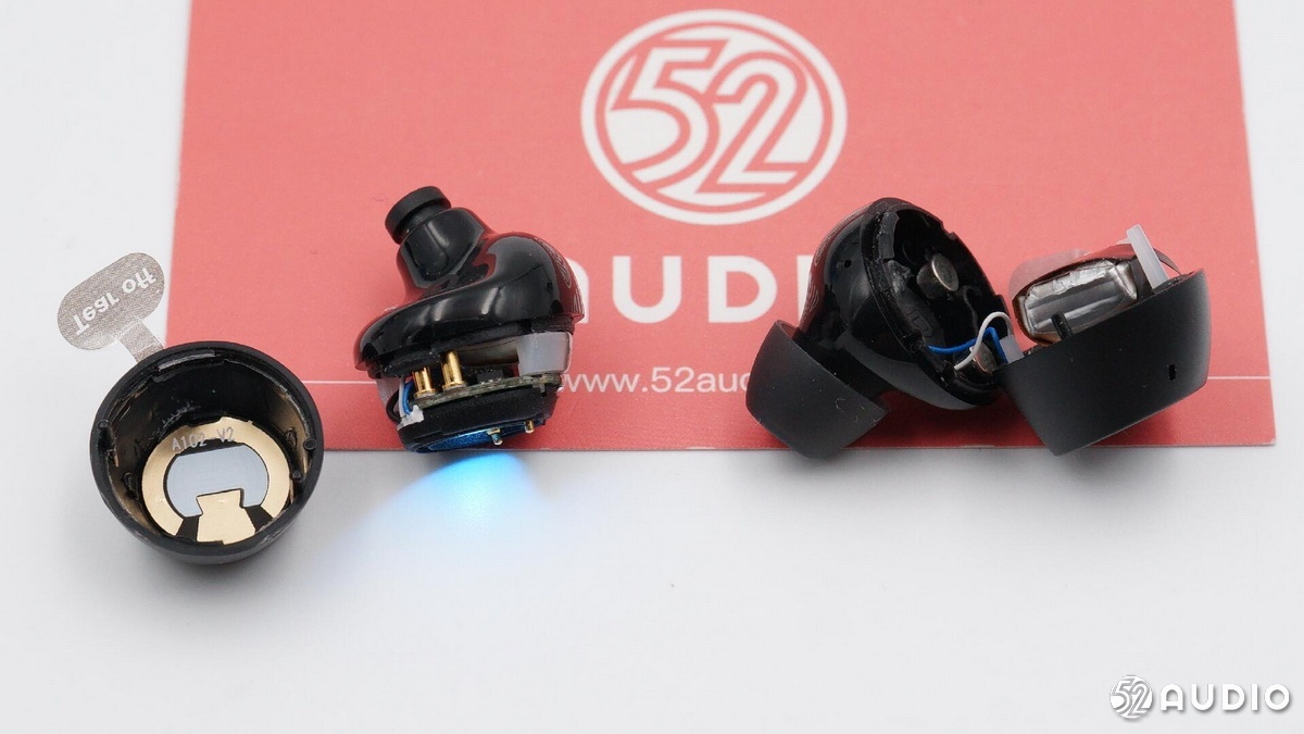

拆开耳机外侧的壳体。
耳机外壳内部展示,外圈是蓝牙天线,中间位置的箔片用来感知触摸操作,中间位置是“H”字样的导光结构。

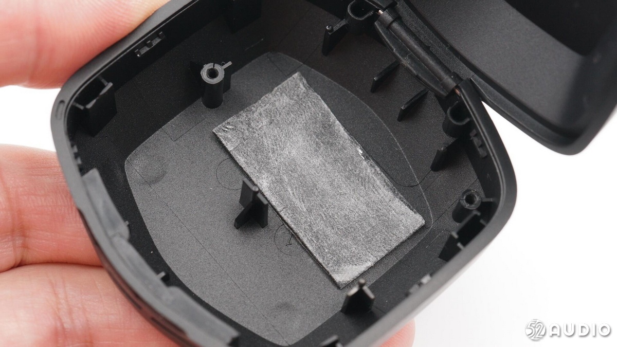

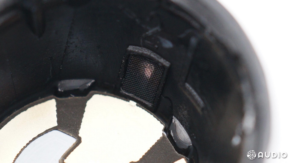

通话麦克风位置的开孔,内侧有防尘网。

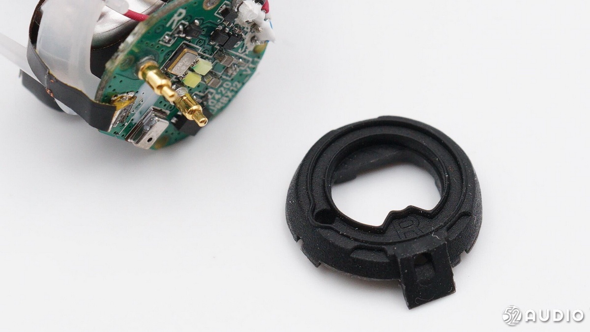

先取下最外侧的黑色橡胶圈。

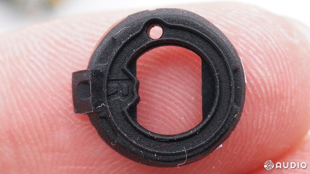

黑色橡胶圈外侧特写,有L/R左右标识,中间空出位置是指示灯,这样设计可减少漏光。

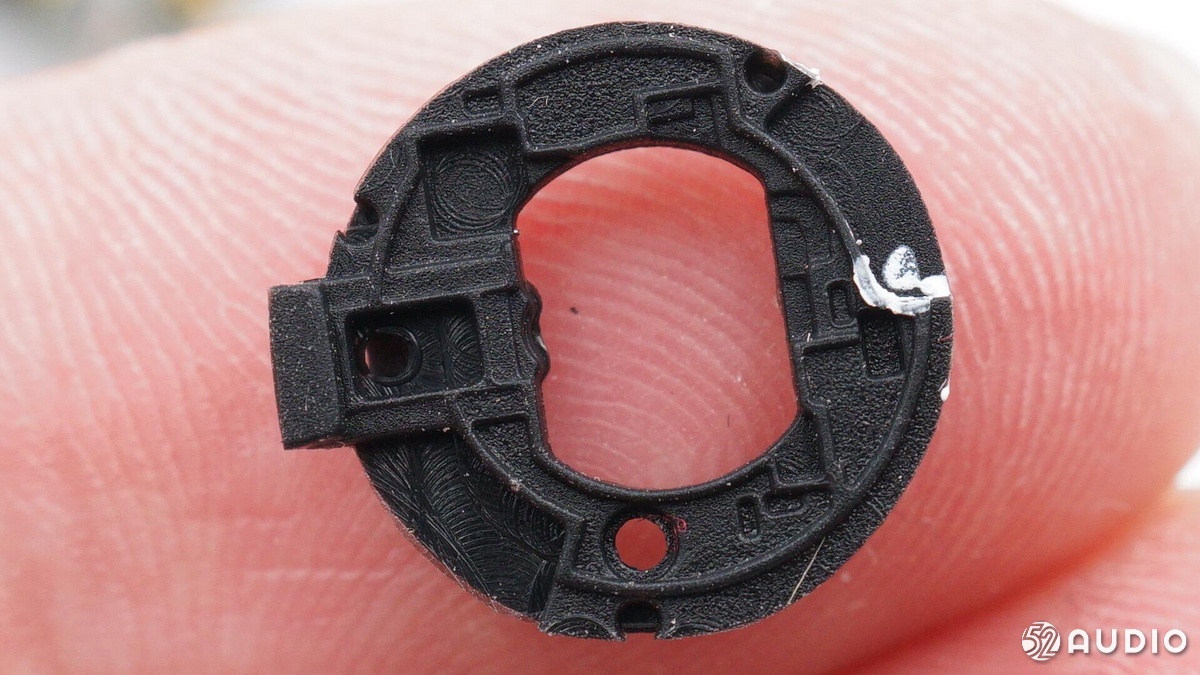

黑色橡胶圈内侧特写,麦克风位置有开槽,可提高密闭性。

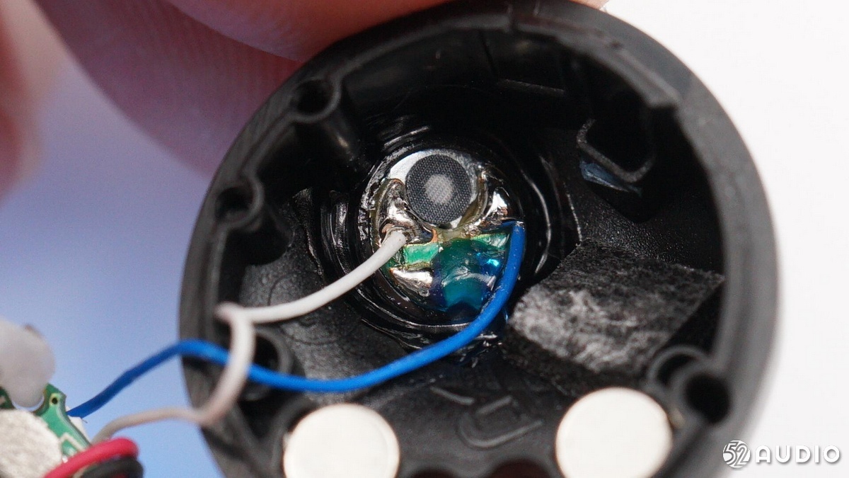

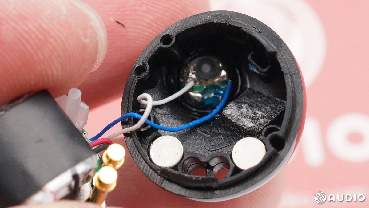

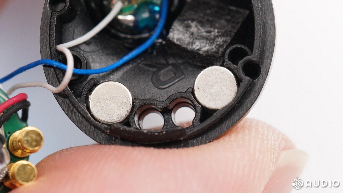

音腔内部结构展示。
吸附充电座舱的两颗圆形磁铁。
扬声器单元焊点处使用蓝色胶水加固。
扬声器单元尺寸约为6mm。

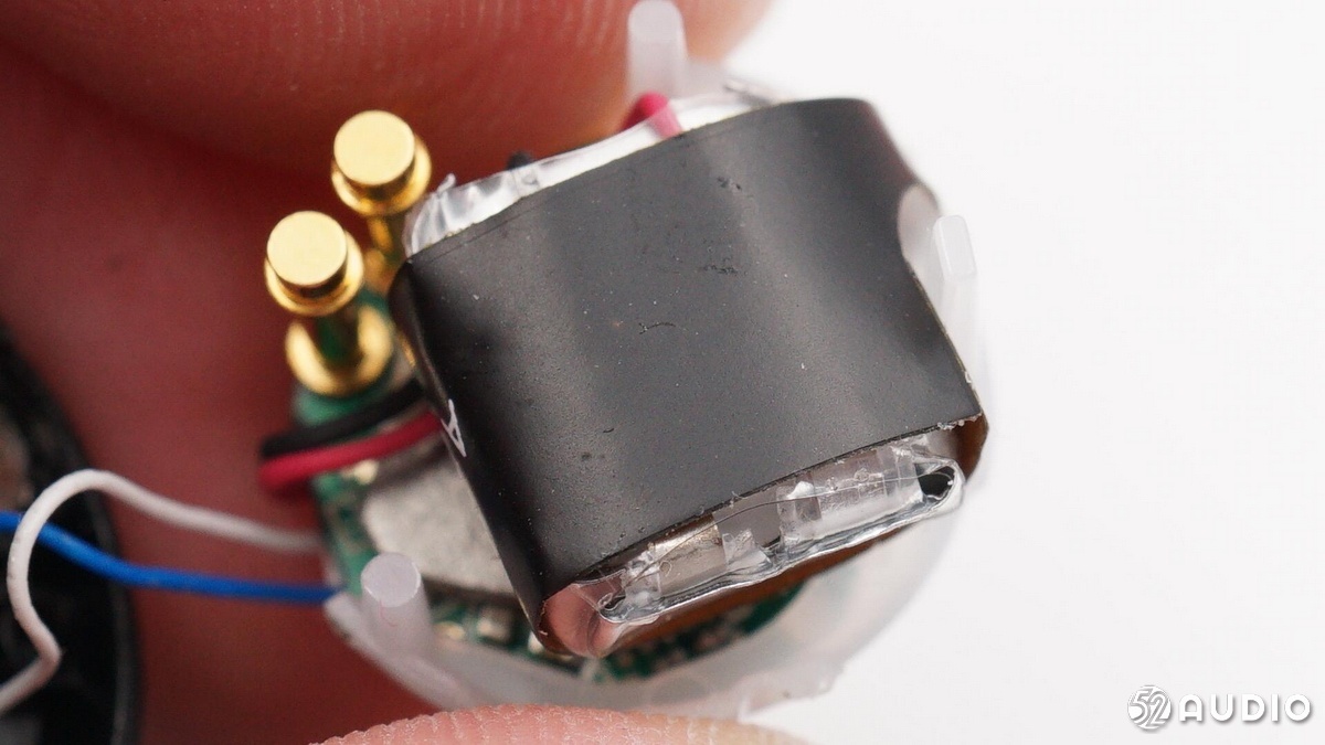

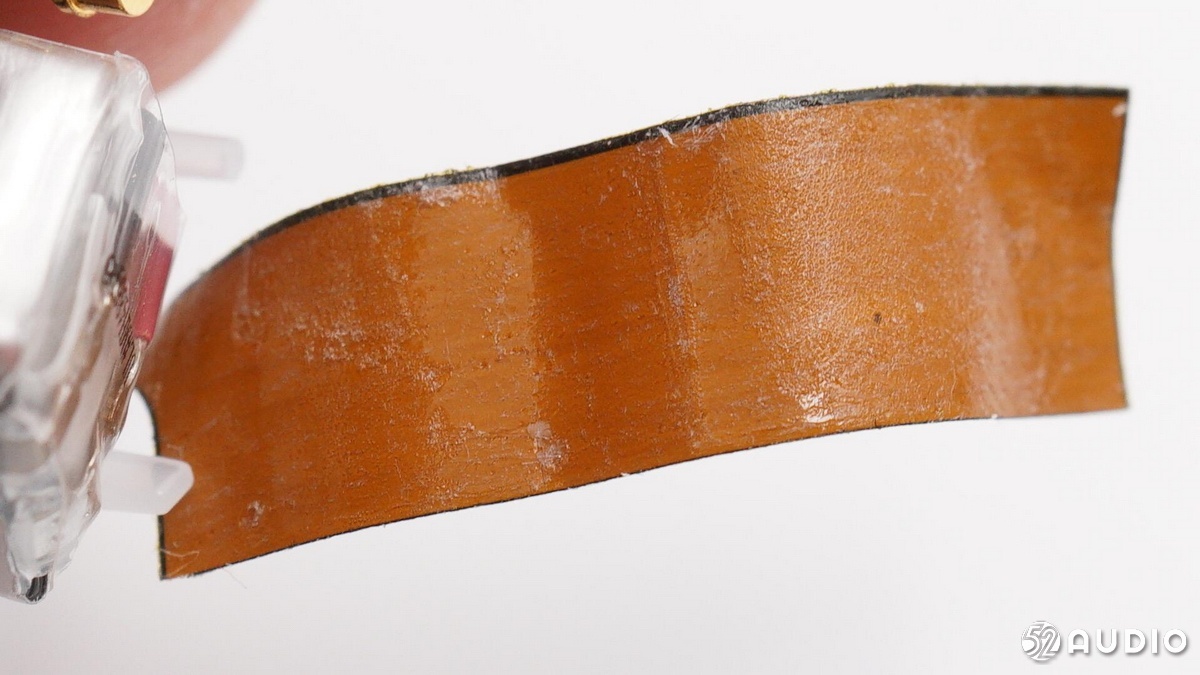

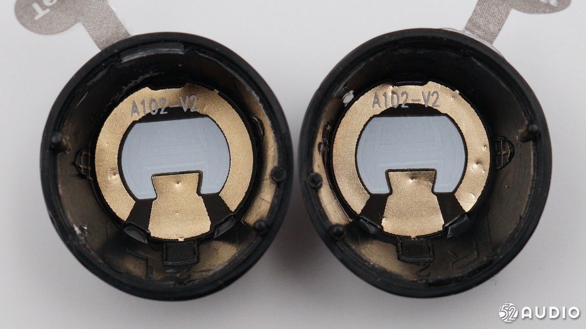

软包电池外有一层金属屏蔽贴纸。
屏蔽贴纸焊接到主板上接地。

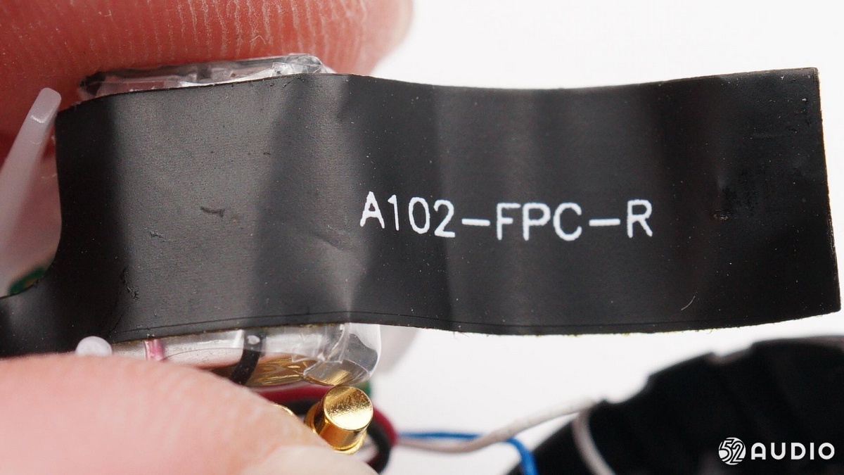

屏蔽贴纸上的信息“A102-FPC-R”。
屏蔽贴纸内侧特写。

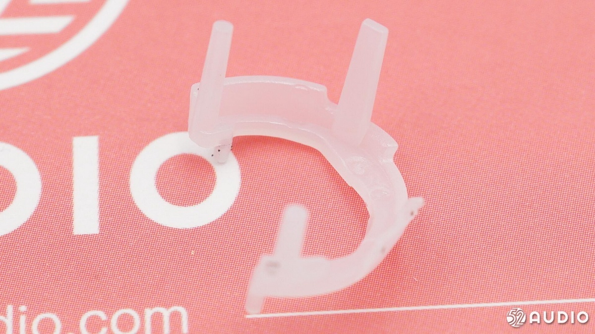

白色支架特写,用于固定主板和电池。

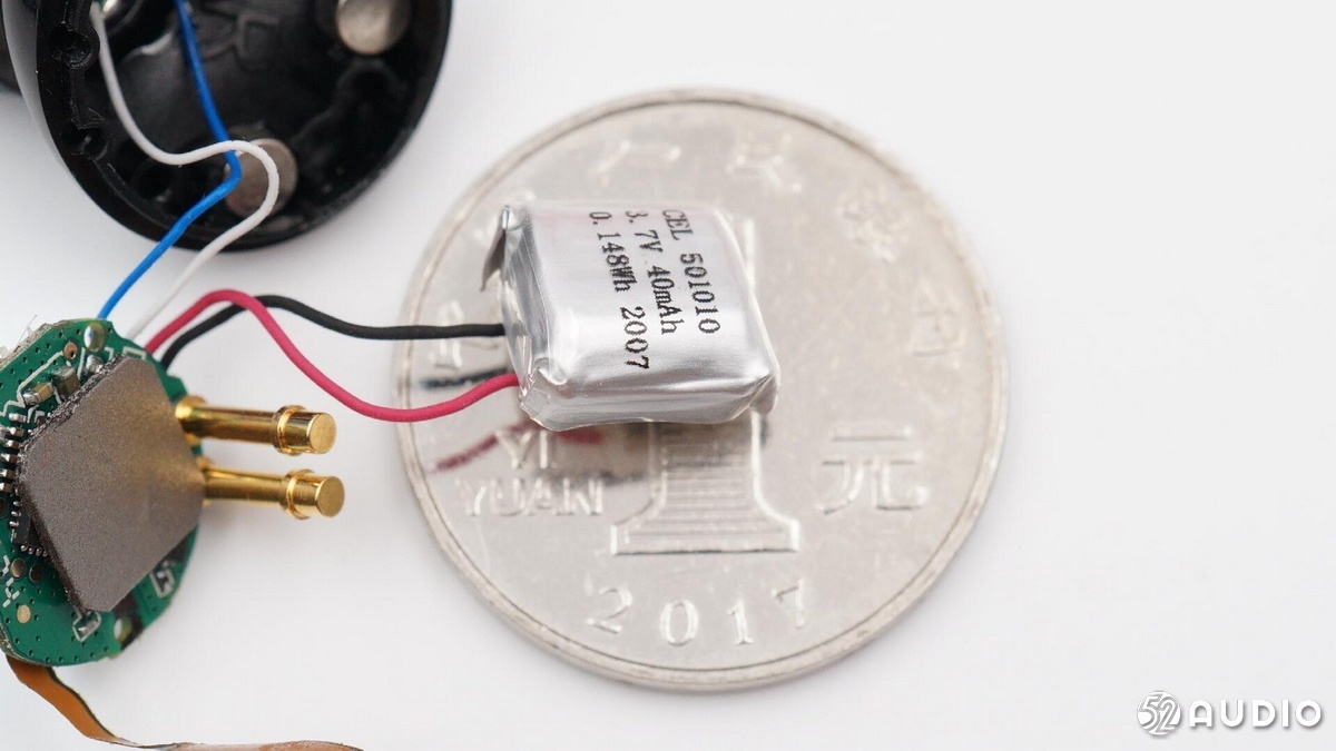

软包电池与一元硬币的尺寸对比。

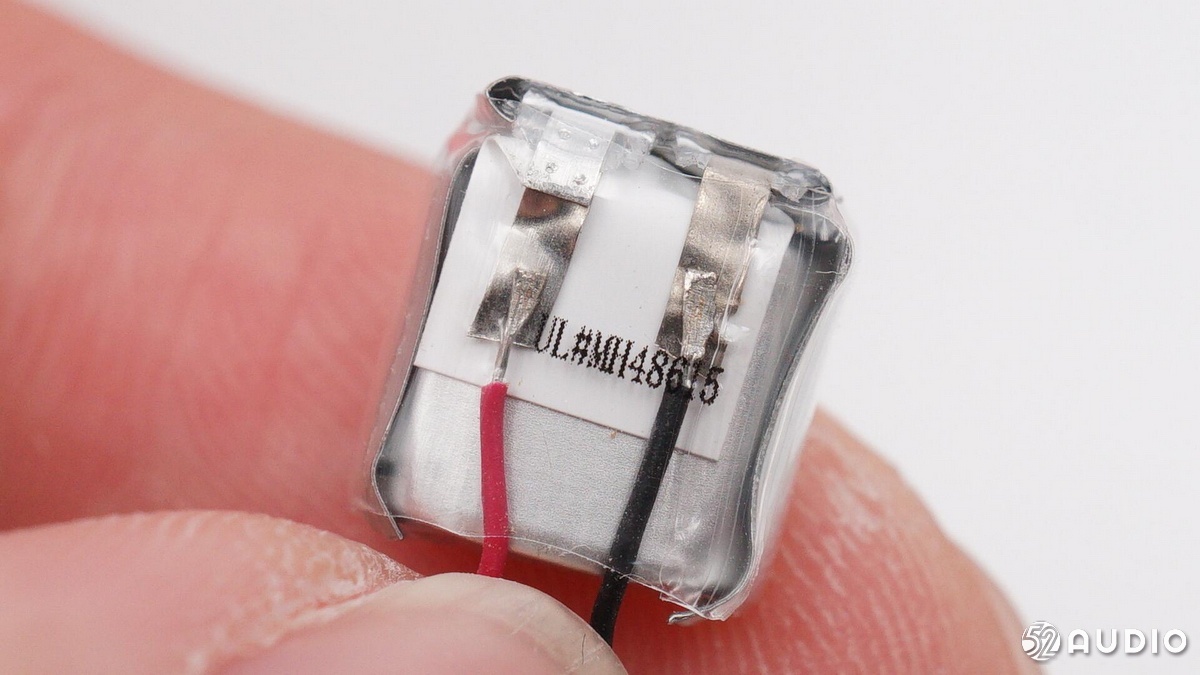

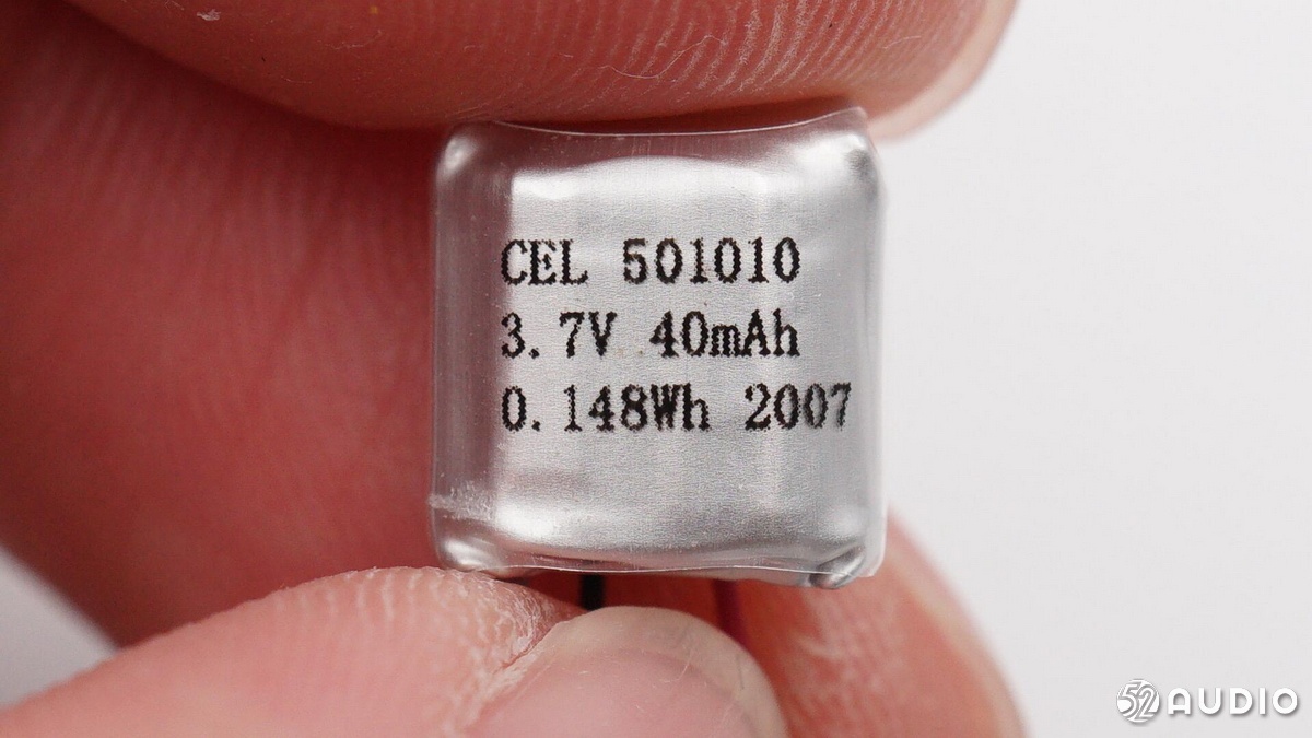

耳机内的软包电池同样来自东莞市金赛尔电池科技有限公司,型号CEL501010,额定电压3.7V,额定容量40mAh/0.148Wh。
软包电池另一侧有标签贴纸,便于入库和生产。电池外部有绝缘封皮。

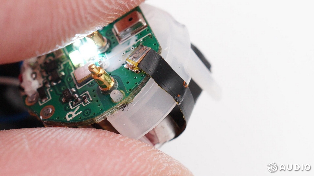

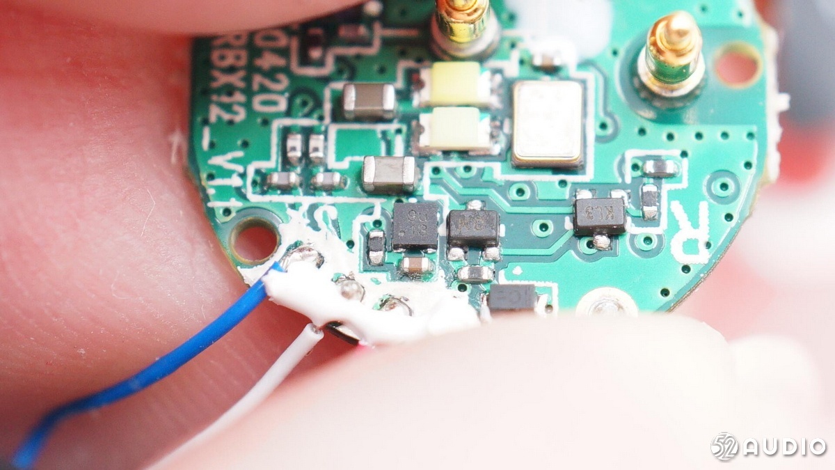

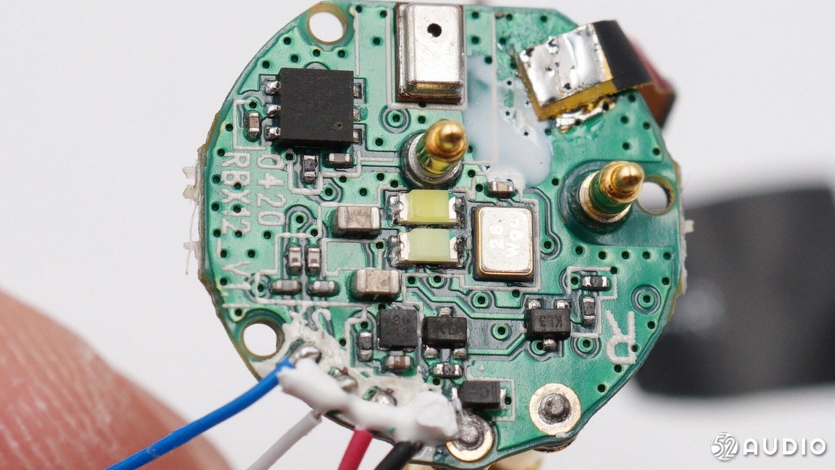

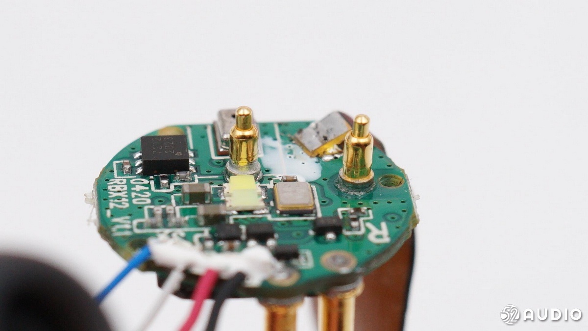

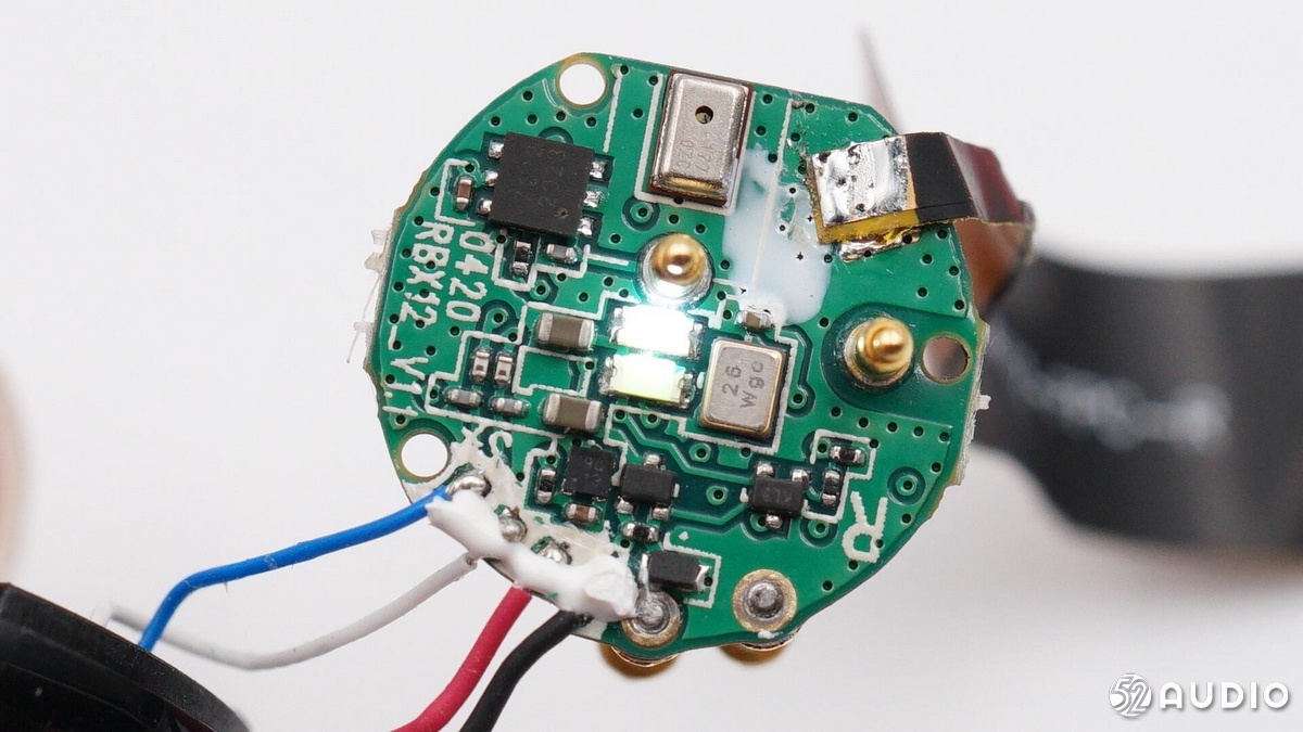

主板外侧电路展示。

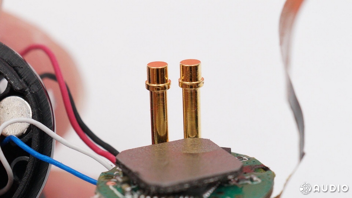

给耳机内置电池传输电力的Pogo Pin。

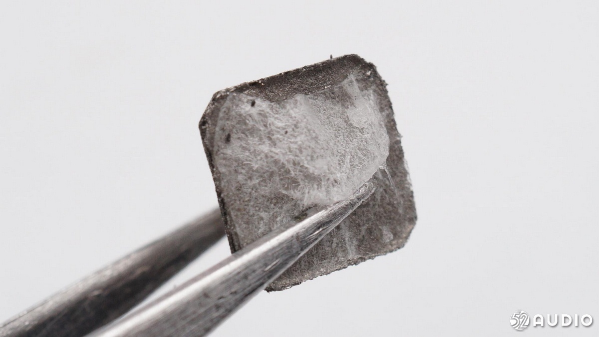

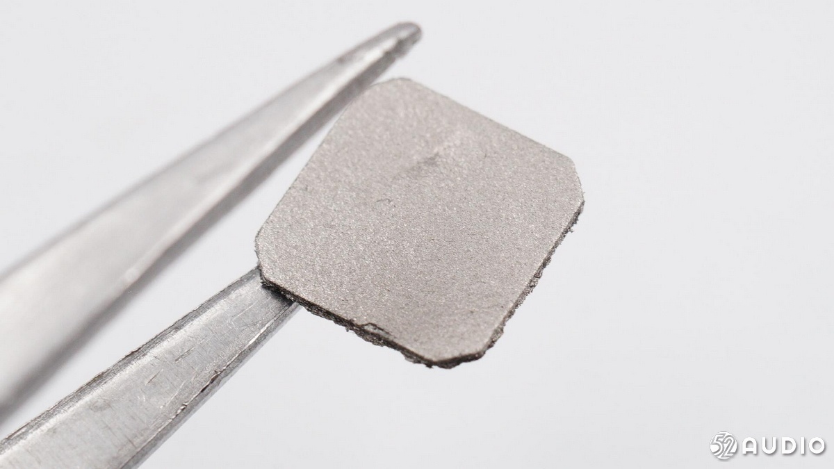

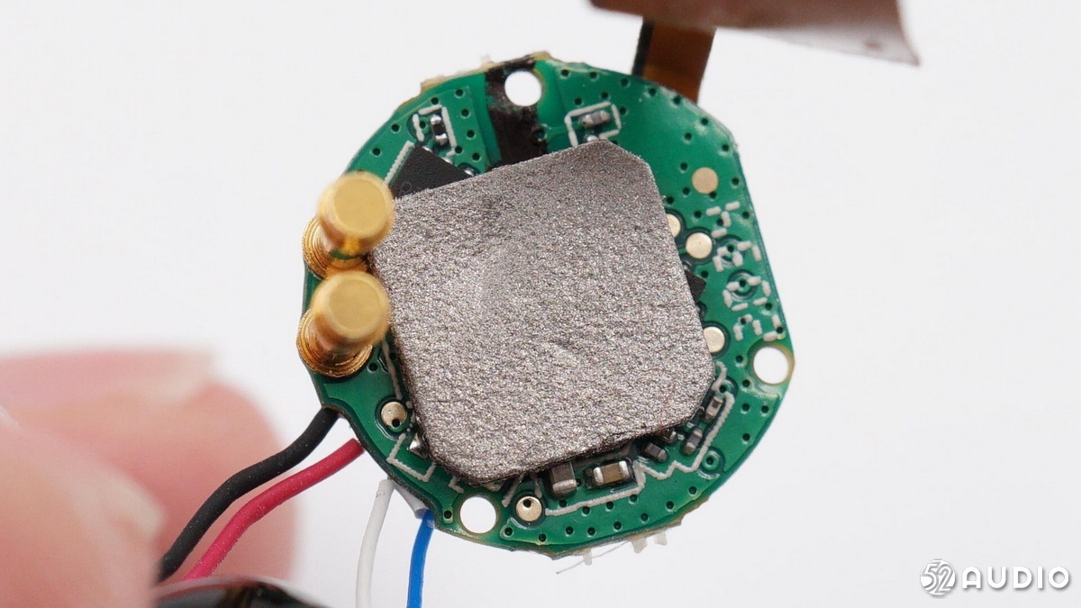

取下主控芯片上的隔磁片。
隔磁片使用双面胶固定。

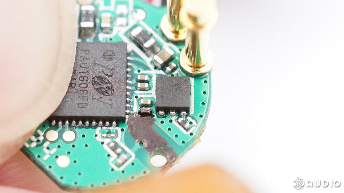

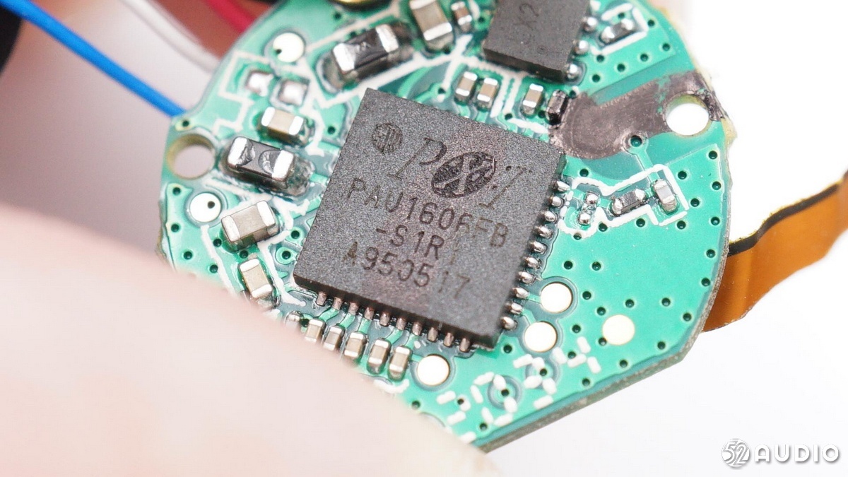

漫步者HECATE GM4 MINI的主控芯片是PixArt原相 PAU1606FB-S1,支持蓝牙5.0 EDR / BLE双模,采用QFN-40 5x5mm封装。
原相 PAU1606FB-S1支持SBC / mSBC、AAC,内置10频段均衡器;支持双麦克风降噪;内置锂离子电池充电器,充电电流达400mA。其专利GeendRadio™立体声(GRS)技术,具有快速切换、低延迟、低辐射、低功耗、抗干扰的特点。
据我爱音频网拆解了解到,市面上有包括QCY、雷蛇、漫步者、iWALK、JOWAY乔威、TOZO等品牌的TWS耳机均采用了原相方案,低延迟是其共同的卖点。
PixArt原相 PAU1606FB-S1资料。
丝印LX28的IC。

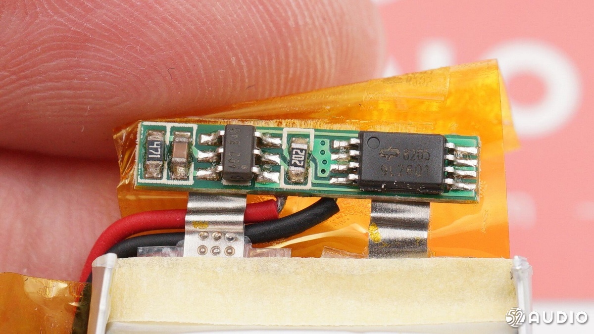

丝印9u13的一体化电池保护IC。

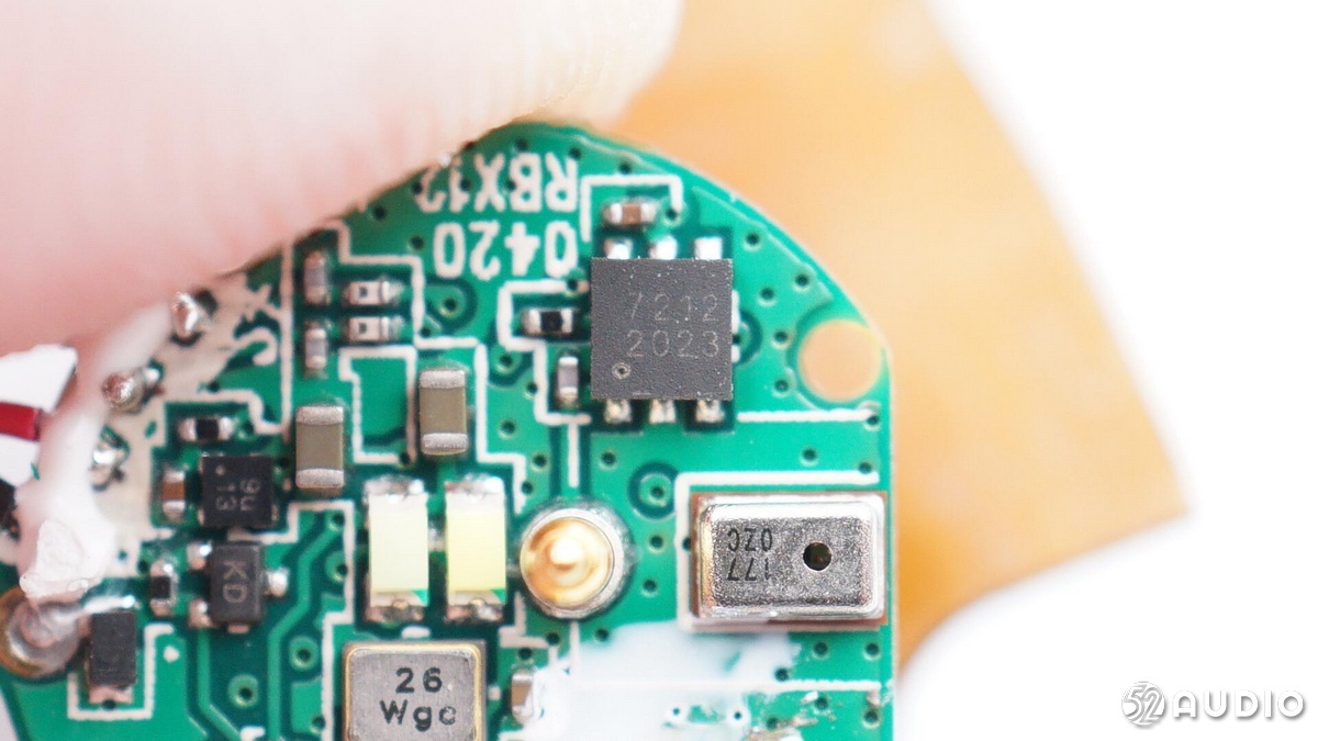

上海昕科微电子 BH7212 触摸检测IC,用于耳机触摸检测。

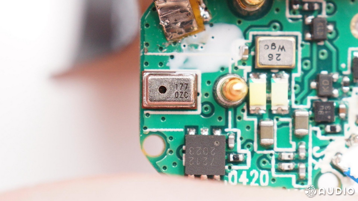

镭雕177 0ZC的MEMS硅麦,用于通话拾音。
连接蓝牙天线和触控感应箔片的Pogo Pin。
两颗LED指示灯。

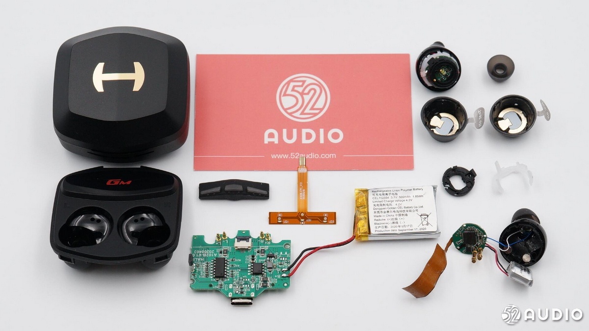

拆解全家福。
