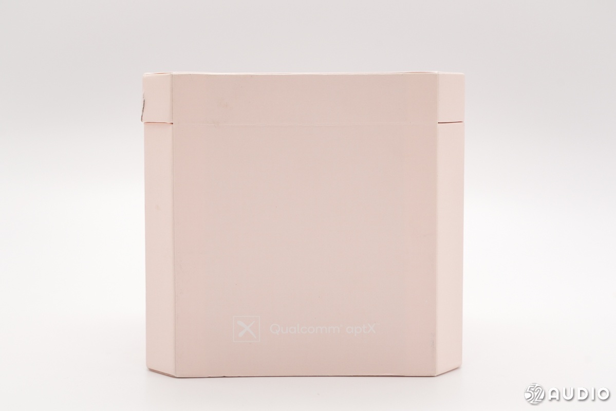

包装盒背面是高通aptX的认证。

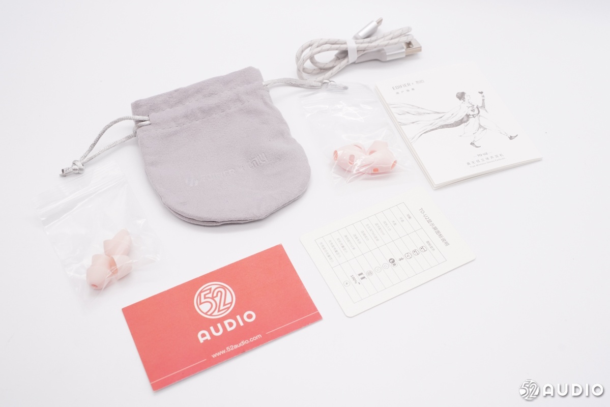

包装盒内的配件有,布质收纳袋、附赠的硅胶耳塞和耳翼、充电线以及说明书和保修卡。

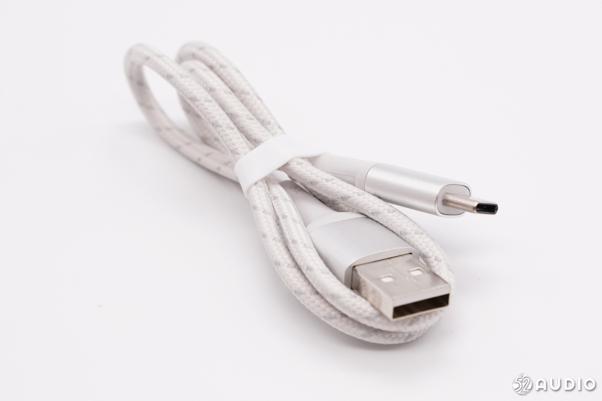

充电线缆为USB-A to USB Type-C接口,编织材质更加耐用。

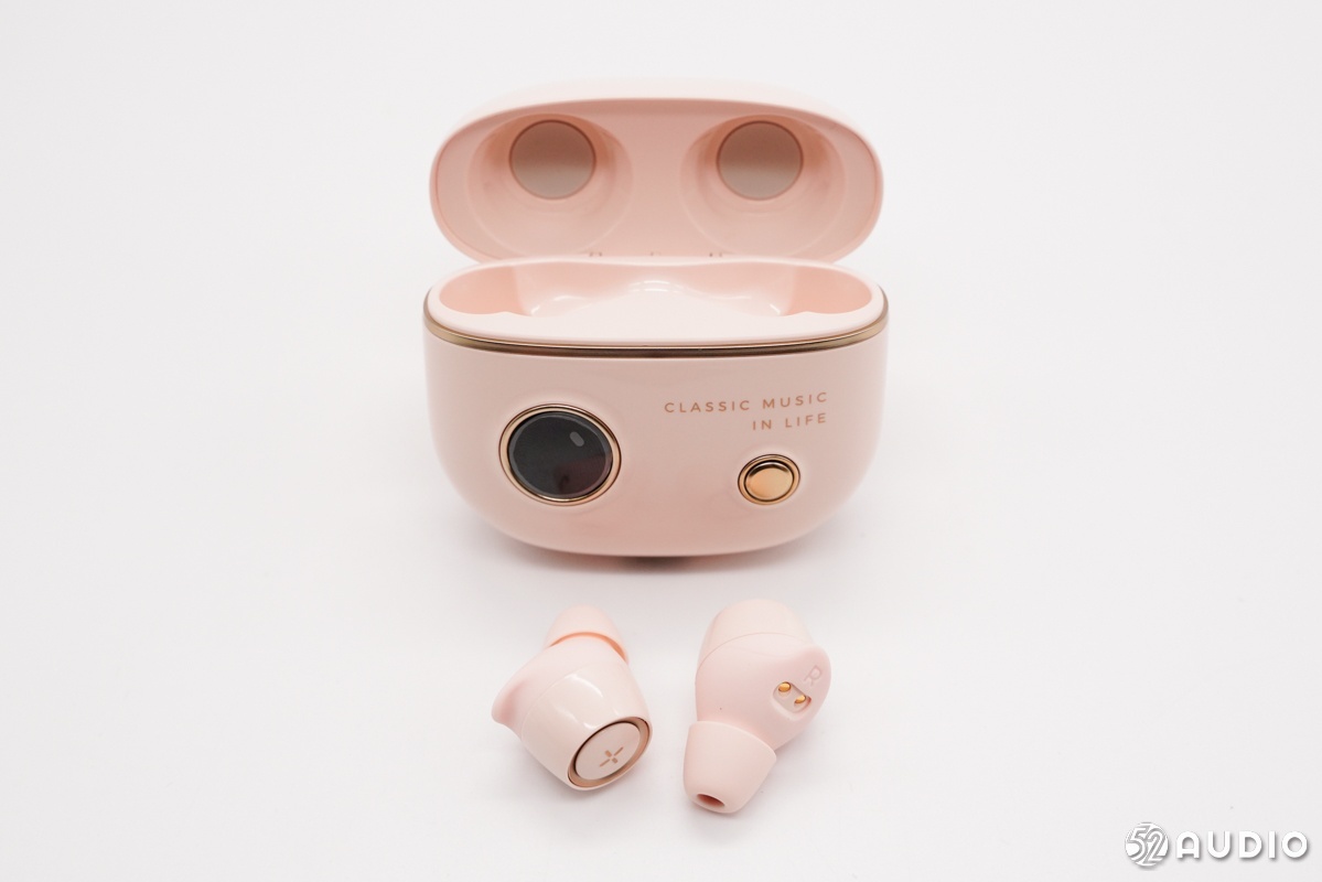

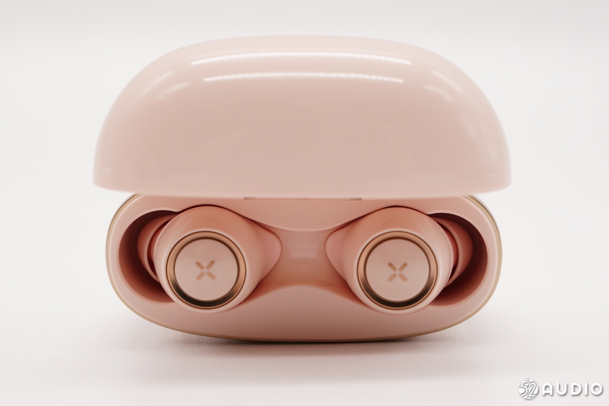

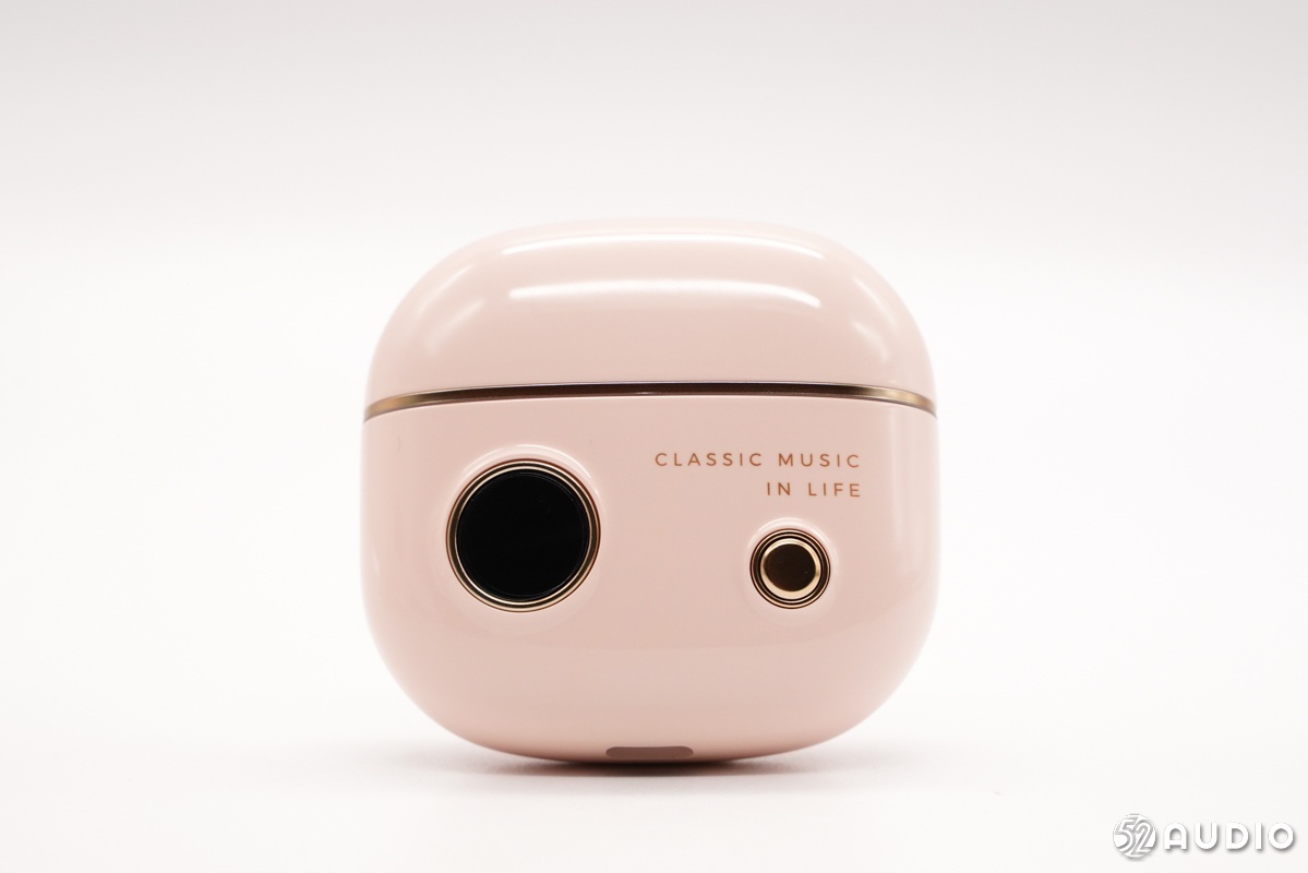

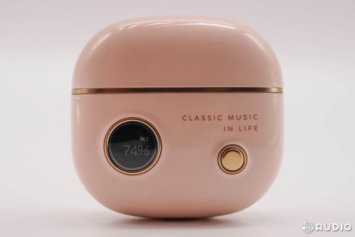

漫步者TO-U2冇心版充电盒正面外观展示。壳体采用钢琴漆亮面材质,线条和轮廓处为镀金材质,看上去和拿在手上都很有质感。

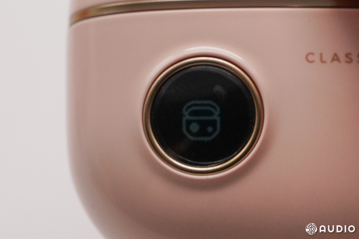

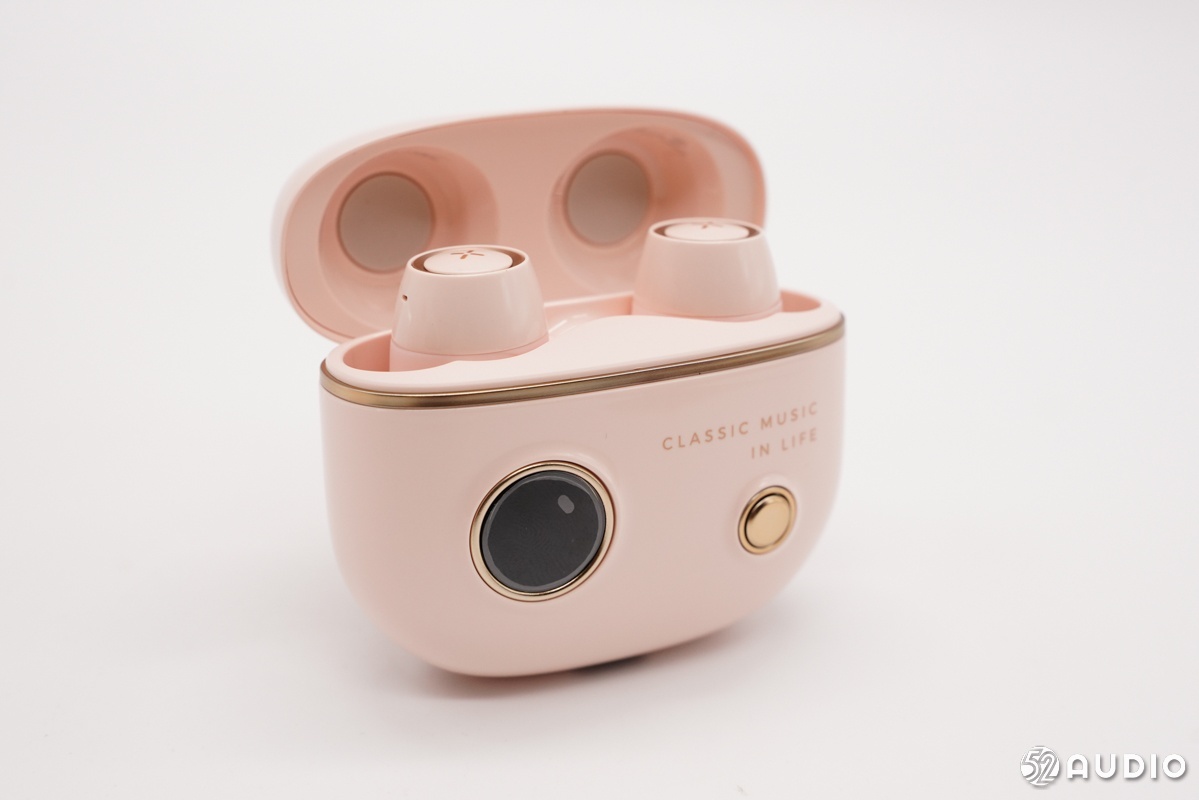

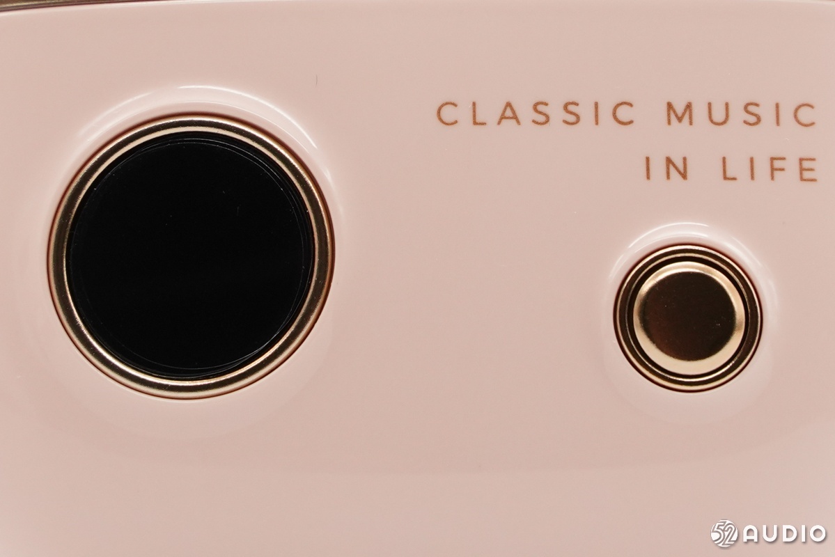

左侧较大的圆形是一块屏幕,可以显示八种简单的动画,用来展示耳机和充电盒的不同工作状态,包括充电盒电量、耳机电量、低电量提醒、耳机入仓、TWS连接、清除记录等。右侧的圆形按键为多功能按键。
图为充电盒电量74%。
图为盒盖打开。

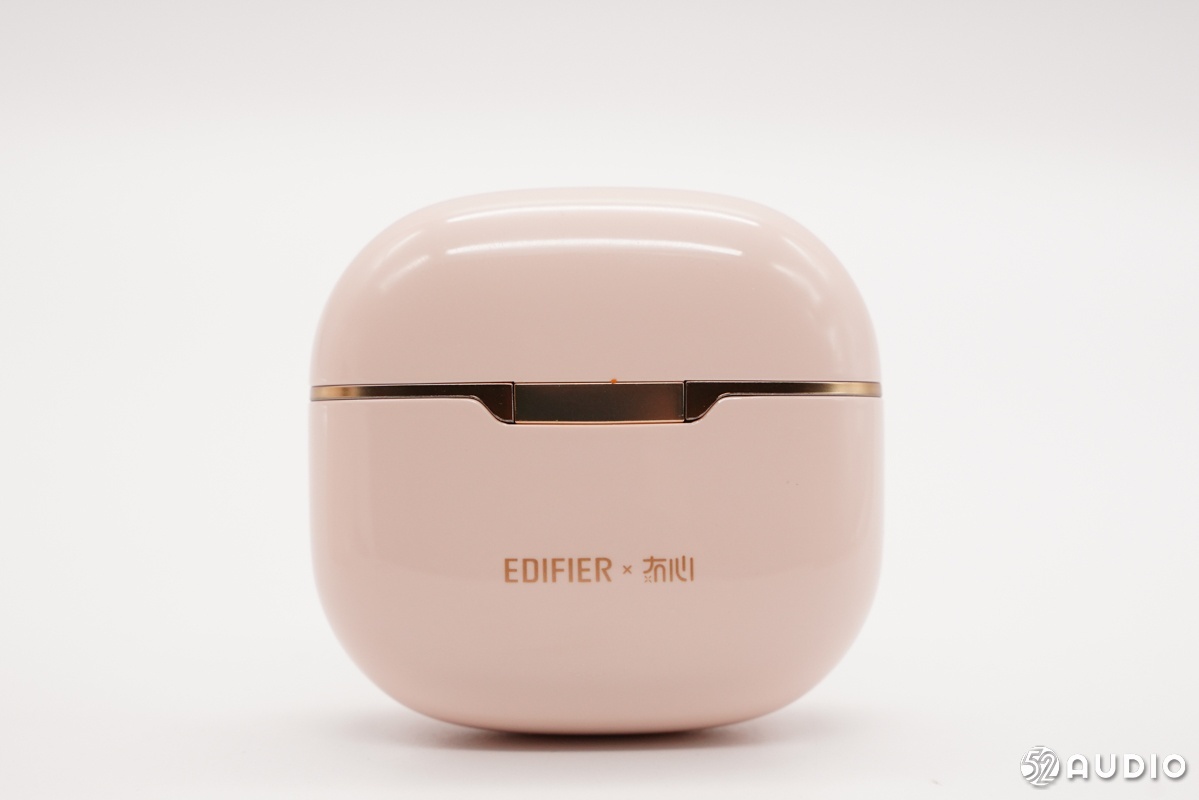

充电盒背面有EDIFIER漫步者和冇心的品牌联名。

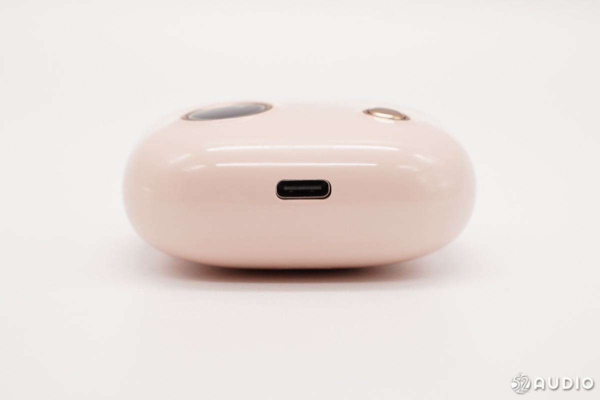

Type-C充电接口位于底部。

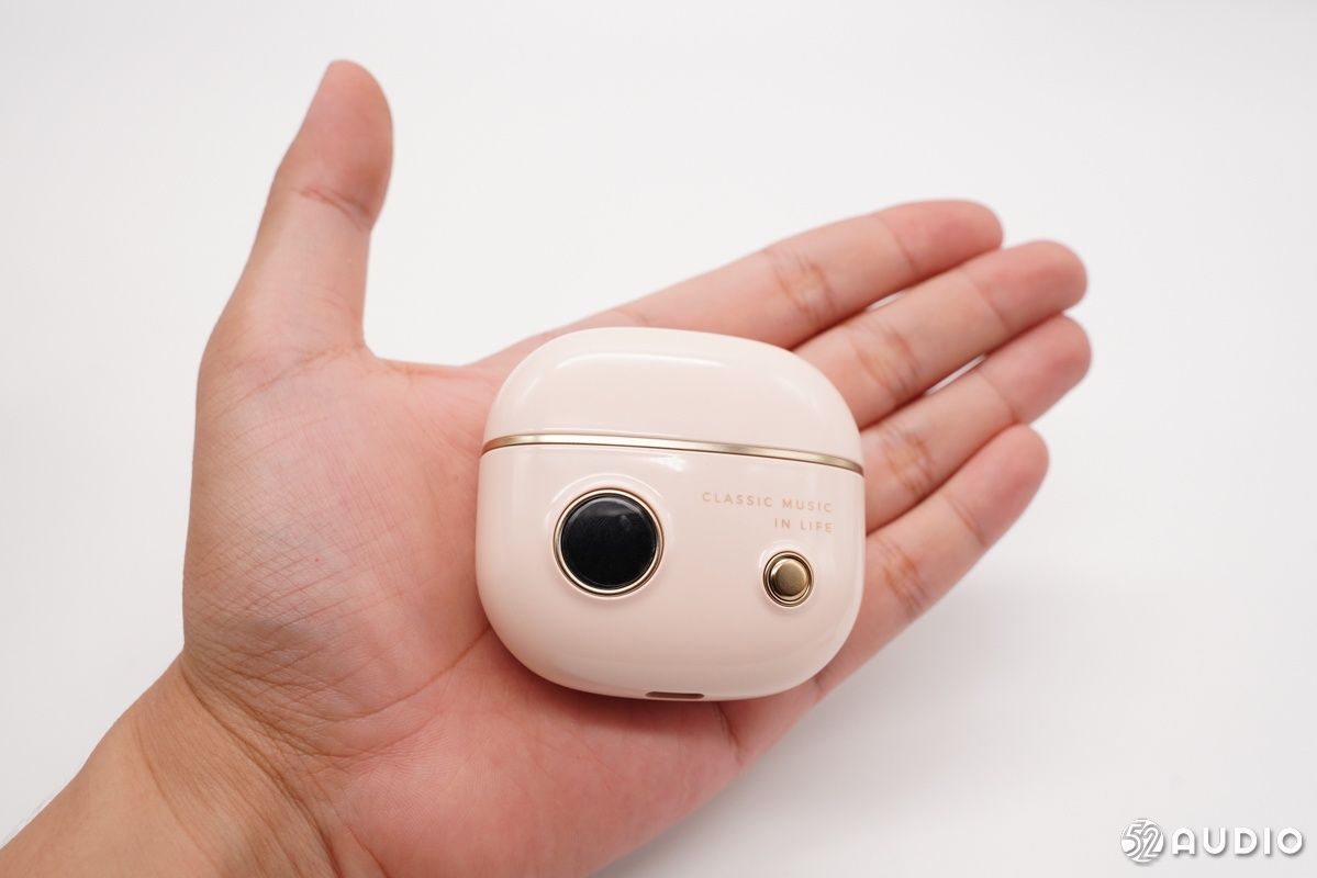

成年男性单手握持充电盒的大小对比。
耳机在充电盒内的状态。
充电座舱内的壳体曲线与耳机的轮廓曲线一致,细节设计比较精细。

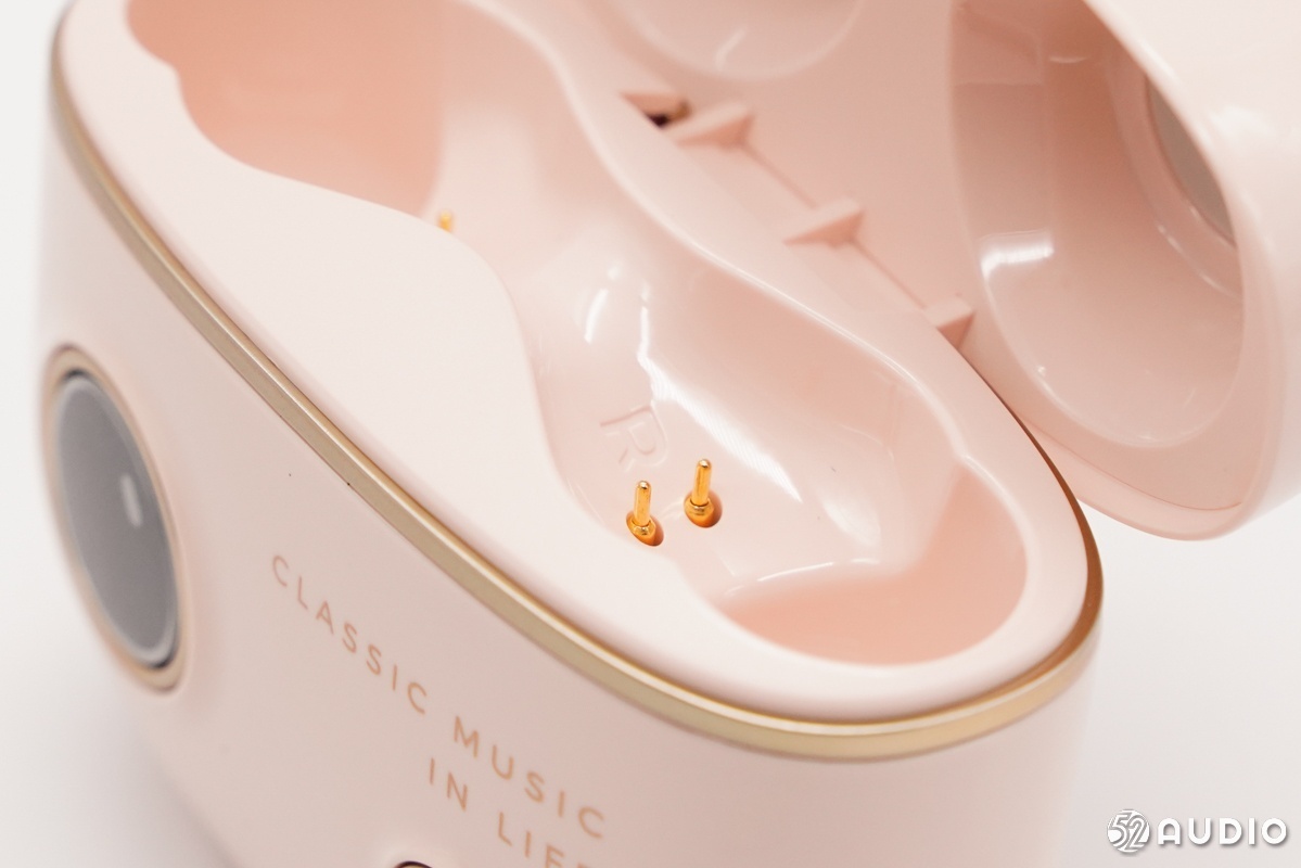

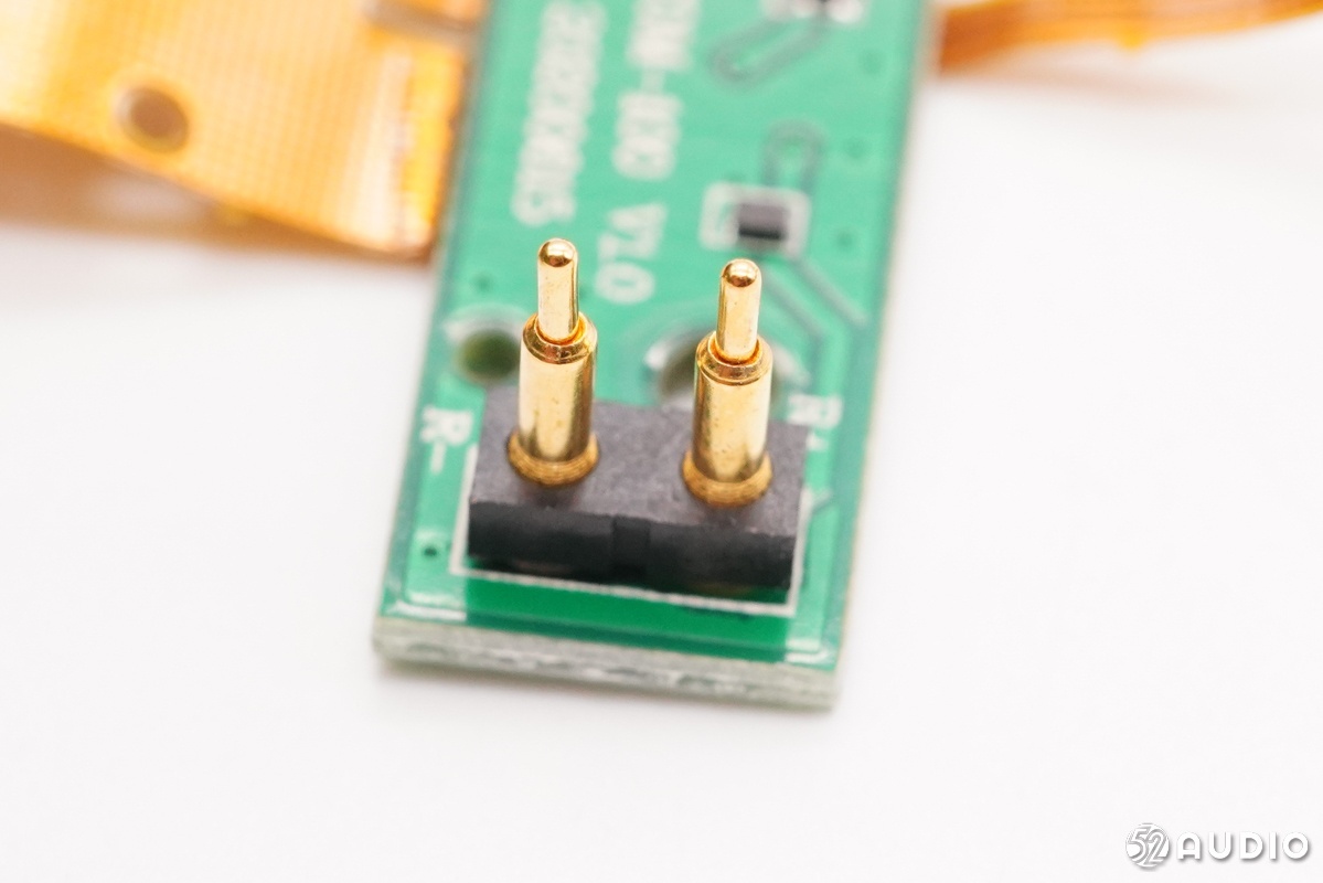

充电座舱内给耳机充电/传输数据的Pogo Pin。
漫步者TO-U2真无线蓝牙耳机冇心版。

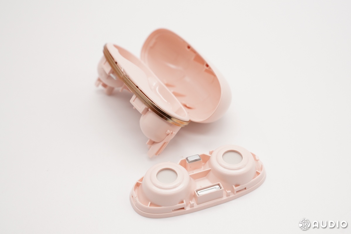

我们首先来拆解充电盒,看看内部的电源管理系统。撬开充电座舱可看到内部结构。

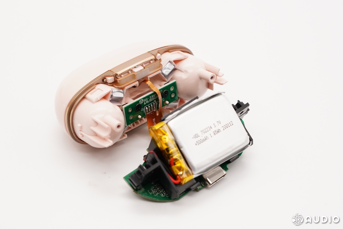

电池竖置在充电盒背部,和主板一样固定在一个塑料中框上。

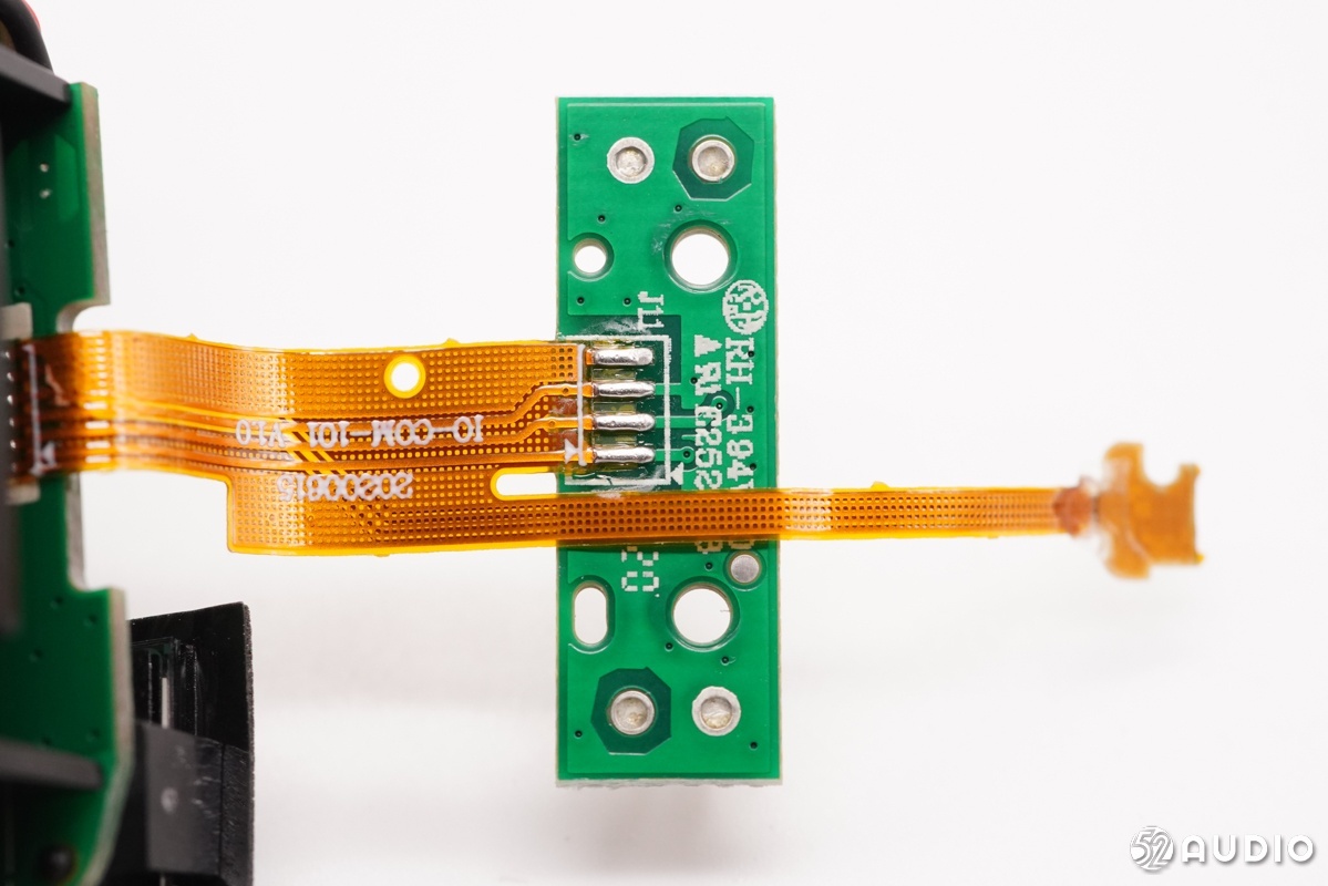

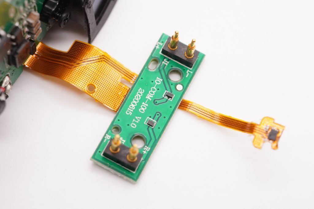

卸下塑料中框的固定螺丝,Pogo Pin所在的小板通过FPC与主板连接,同样使用螺丝固定。

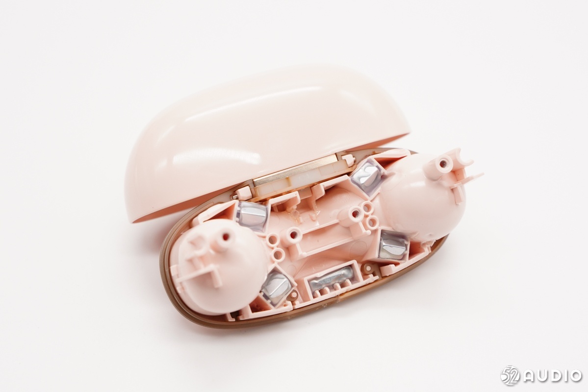

充电座舱内侧展示,耳机位置各有两个固定磁铁,盒盖开启处还有一个条形磁铁。

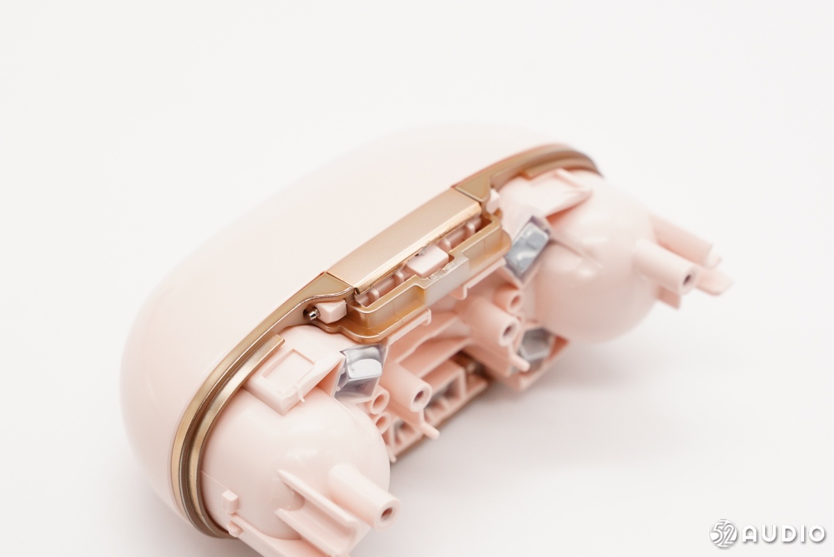

盒盖通过转轴与充电座舱连接。
拆开盒盖,盒盖内侧有两块磁铁,分别吸附充电座舱和金属转轴。

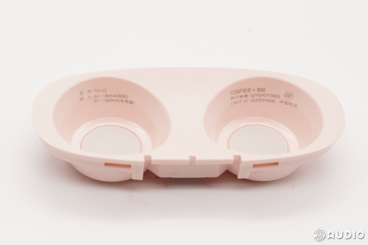

盒盖里面的产品信息,型号TO-U2,输入:5V⎓60mA(耳机),5V⎓500mA(充电盒)。

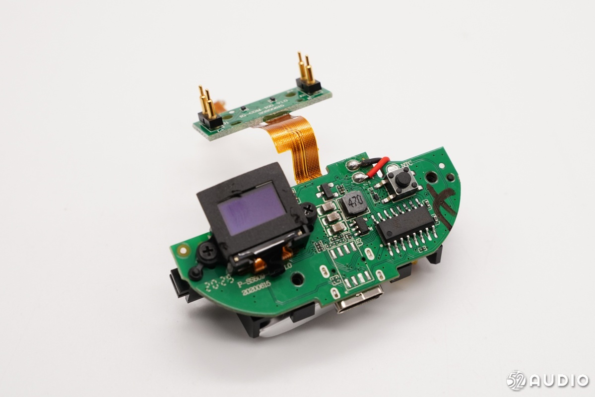

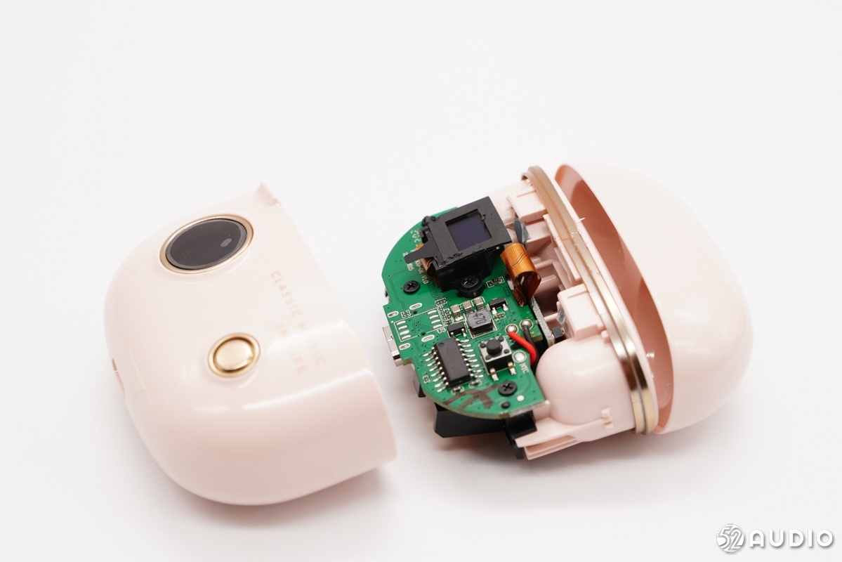

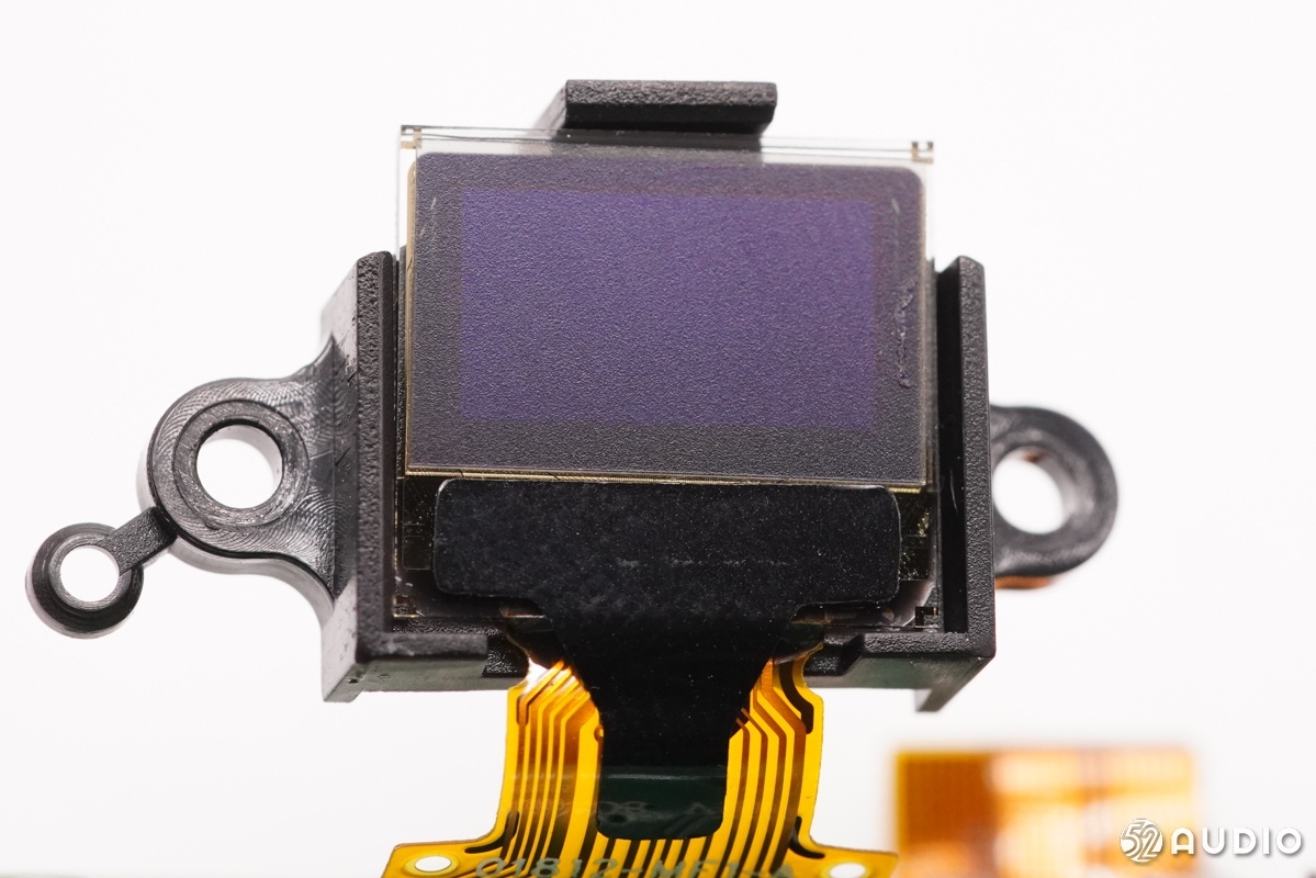

充电盒内部结构展示,OLED屏幕使用螺丝固定在主板上,同时也把主板固定在了塑料中框上,电池粘贴在背面,通过导线与主板相连。

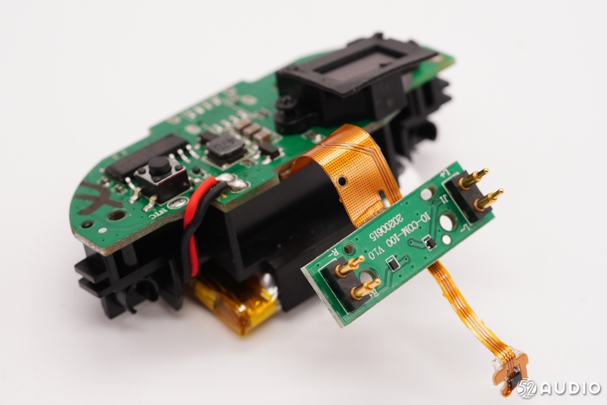

Pogo Pin所在的小板通过FPC与主板连接。
该FPC尾端有一颗霍尔元件。充电盒盒盖开启、关闭时的磁场变化会被霍尔元件感知到,进而通知充电盒MCU和耳机与已连接设备配对或断开连接。
PCBA正面展示,耳机充电触点上有ESD保护元件,防止静电击穿损坏充电盒内部。
PCBA背面是充电小板的焊点。

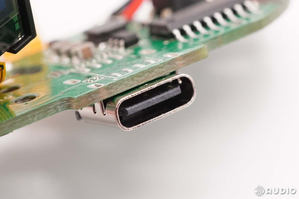

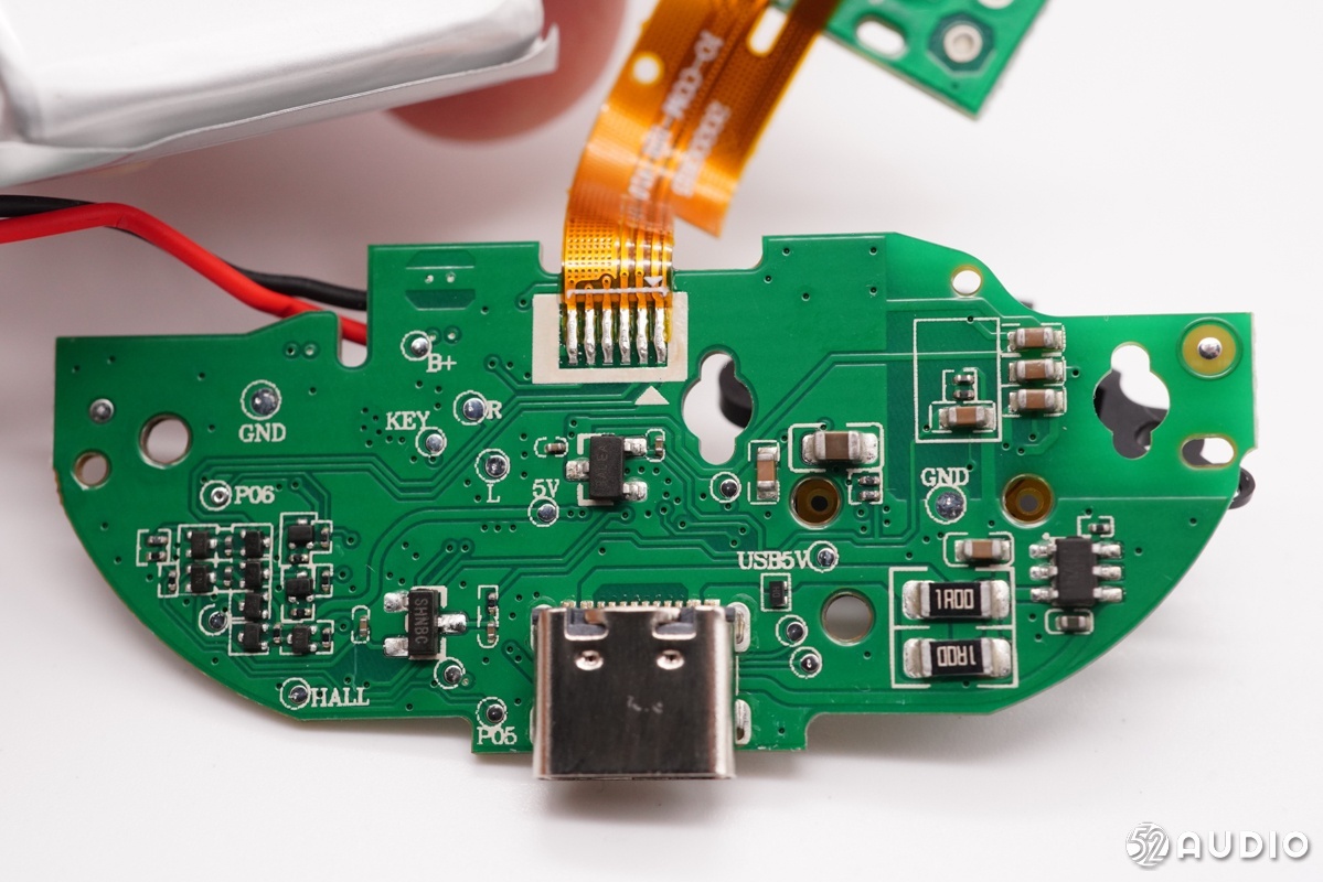

充电盒通过Type-C接口输入电源,接口过孔焊接在主板上。
主板背面电路展示。

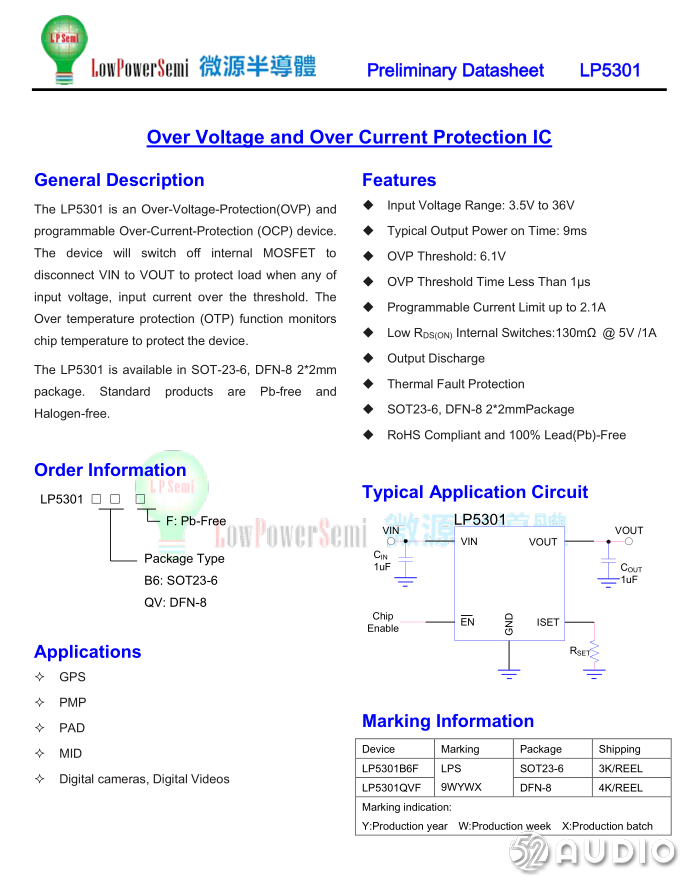

LPS微源半导体LP5301,36V耐压的过压过流双重保护芯片,用于充电盒输入保护。
微源半导体LP5301详细资料。

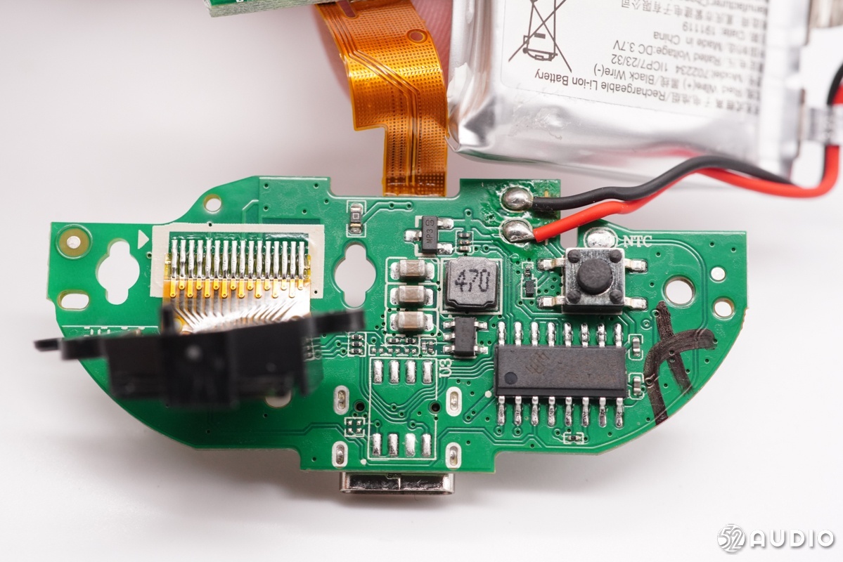

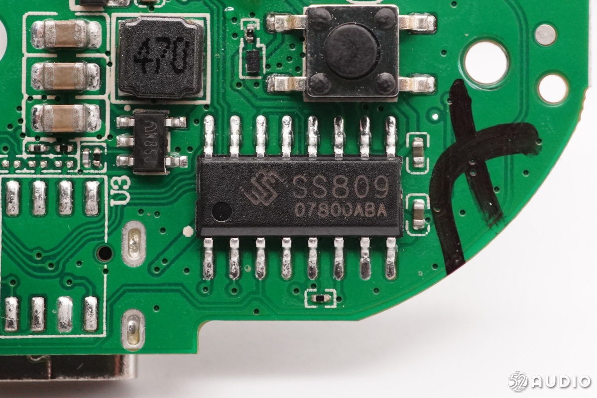

充电盒正面电路展示,主要由一颗充电盒芯片和相关电路组成。

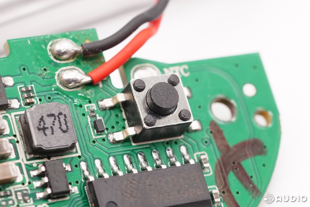

这款充电盒管理芯片是昇生微SS809系列,昇生微SS809是一款集成了充放电管理的AD型单片机,内置丰富的接口功能、灵活的配置模式和不同的低功耗选项。主要应用于需要充电和智能控制的便携式电子设备,带来精简的外围成本、优秀的性能和便捷的开发。
昇生微 SS809内置线性充电单元为锂电池充电,同时有专门的耳机通信接口,实现充电盒跟耳机双向通信功能。还有支持无线充的QW系列,满足不同的产品规格需求。
昇生微SS809集成了MCU微处理器和嵌入式闪存,可以更容易地升级其固件,便于工程师加入个性化的定制功能。尤其是电量显示方面,除了控制1-5颗灯显示外,还支持RGB灯效、LED 188数码管、定制图案等,为工程师提供了自由编程的发挥空间。
据我爱音频网拆解了解到,包括万魔、FIIL、阿思翠、漫步者、酷狗、聆耳、努比亚等品牌在内的多款TWS耳机充电盒均大量采用了昇生微的方案。
昇生微SS809详细资料。

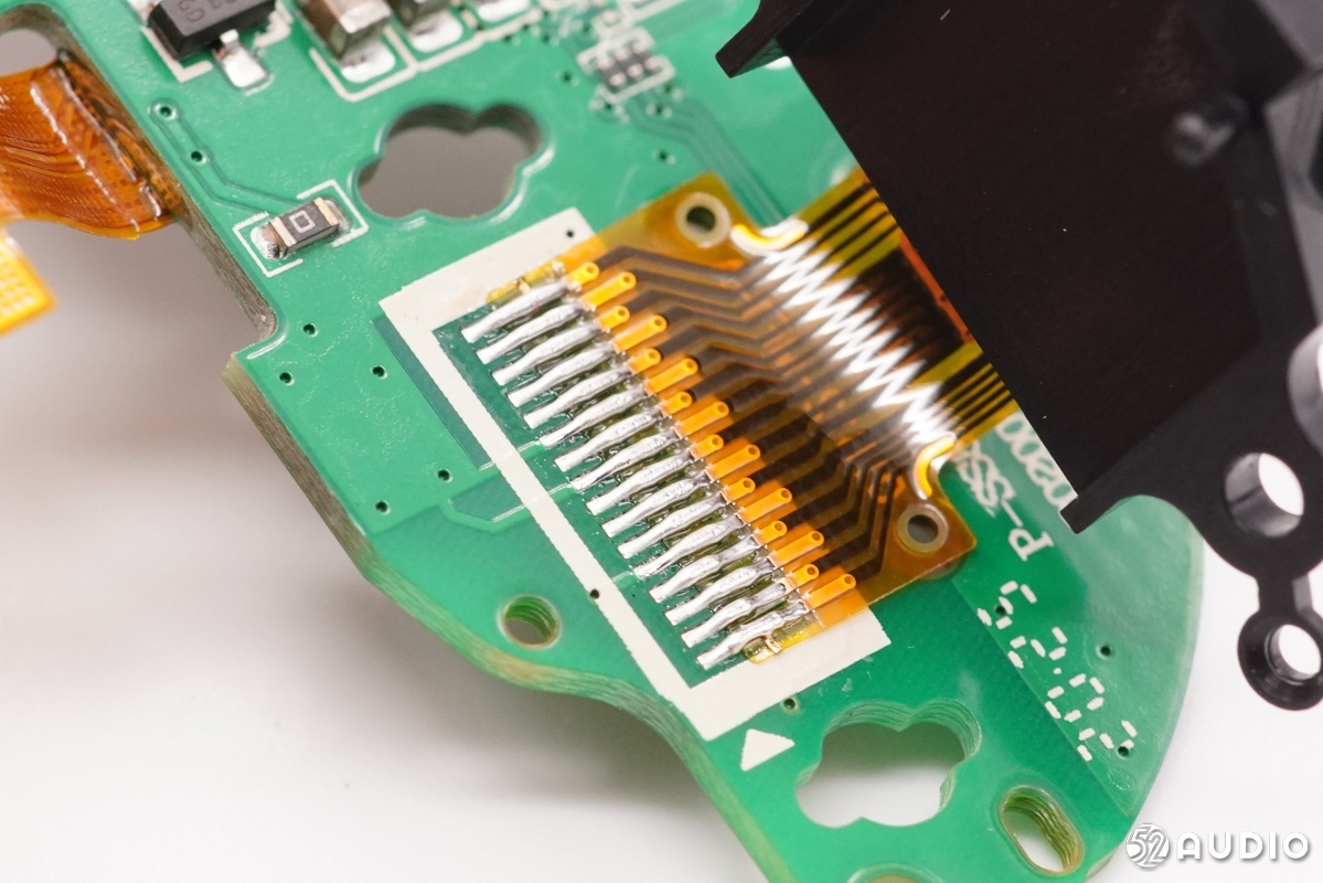

用于多功能显示的OLED屏幕。
屏幕通过FPC焊接到主板上。

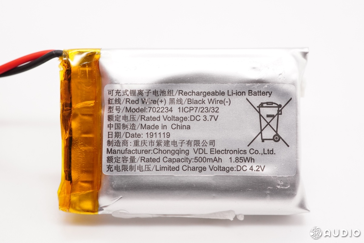

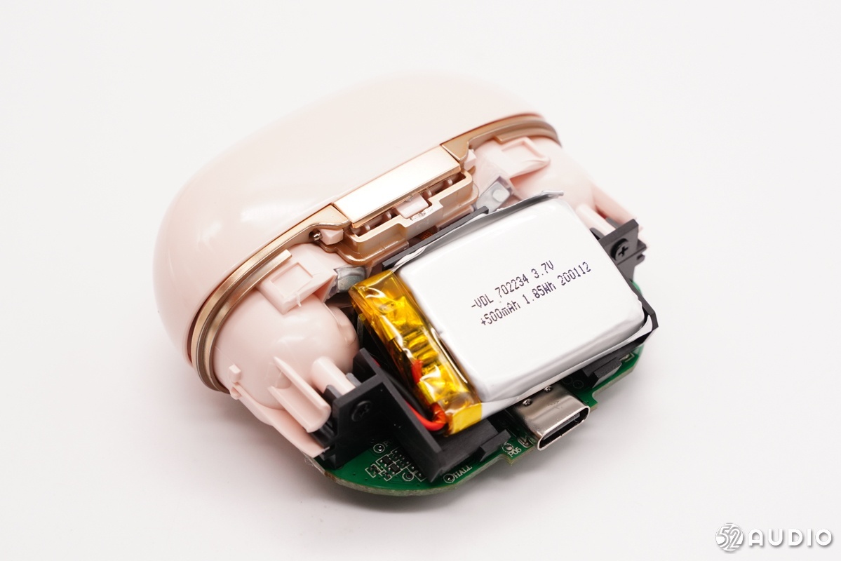

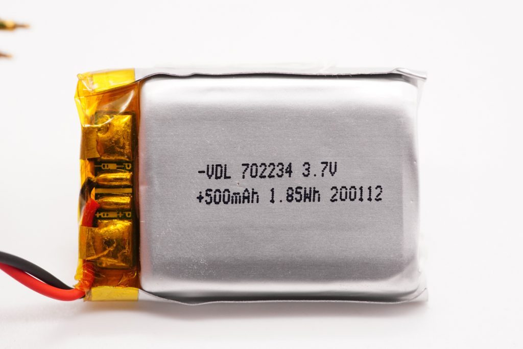

充电盒软包电池来自重庆紫建,型号702234,额定电压3.7V,额定容量1.85Wh。
据我爱音频网拆解了解到,目前已有华为、小米、魅族、OPPO、小鸟音响等知名品牌大量采用紫建电子的电池。
电芯上的信息与标签一致。

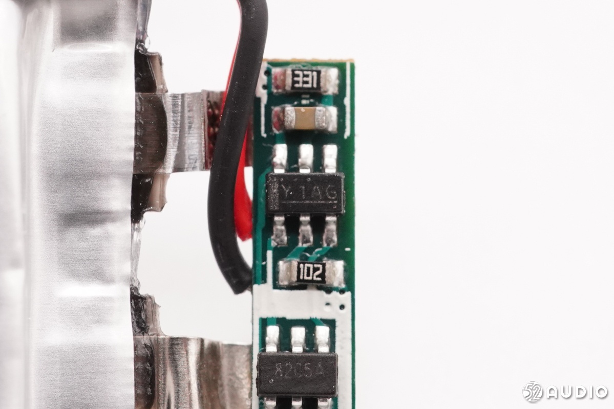

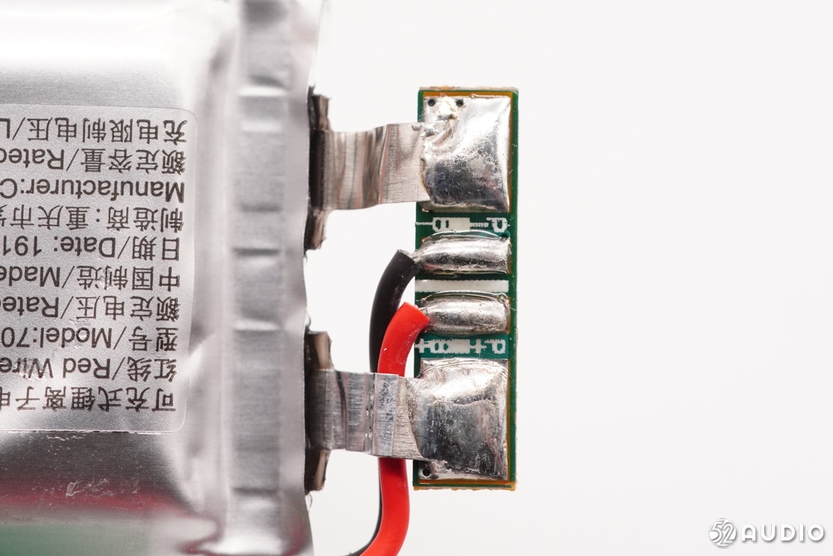

电池保护板特写,提供电池过压过放以及过流保护。
背面焊点十分饱满。

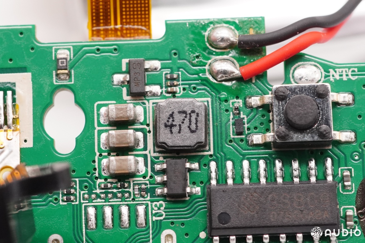

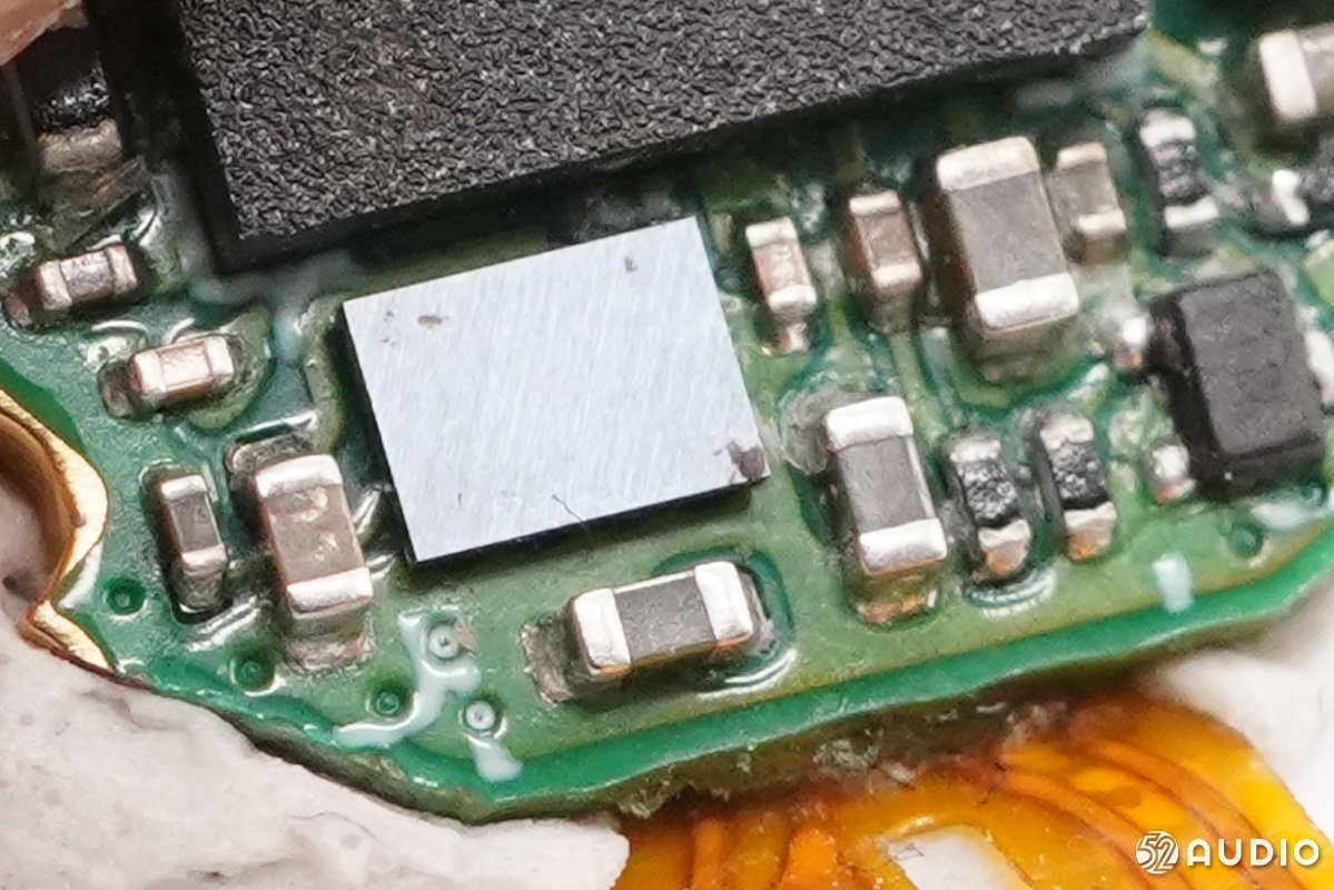

将电池输出升压,给耳机充电的贴片功率电感,下方是微盟ME2188升压IC。

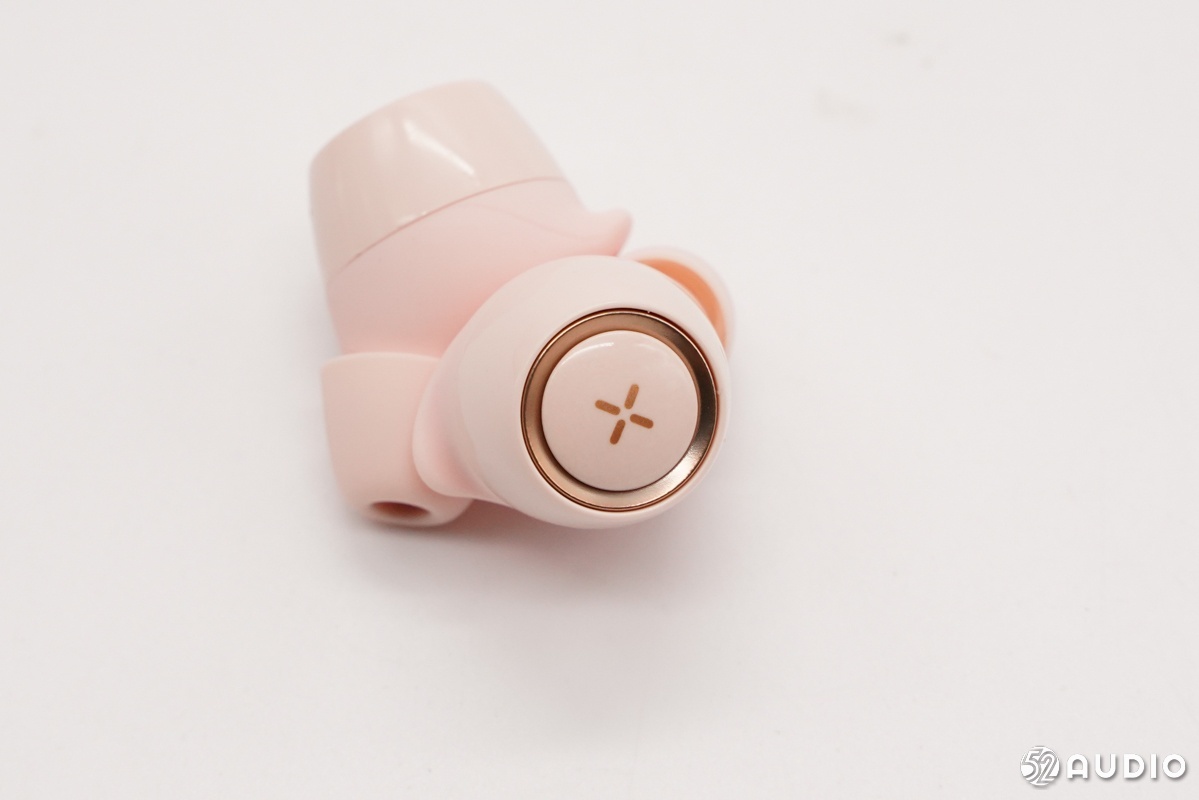

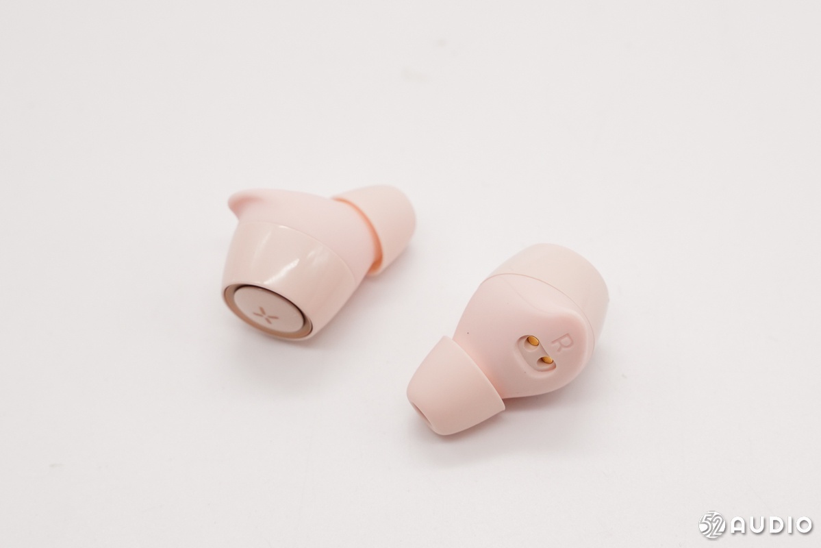

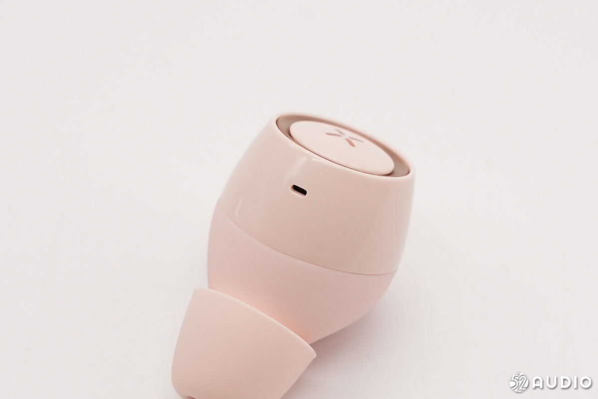

下面我们继续来拆解耳机部分,耳机为豆式入耳设计,壳体与充电盒一样,采用钢琴漆亮面材质,为了提升佩戴的稳定性,耳机自带可替换的硅胶耳塞和耳翼。

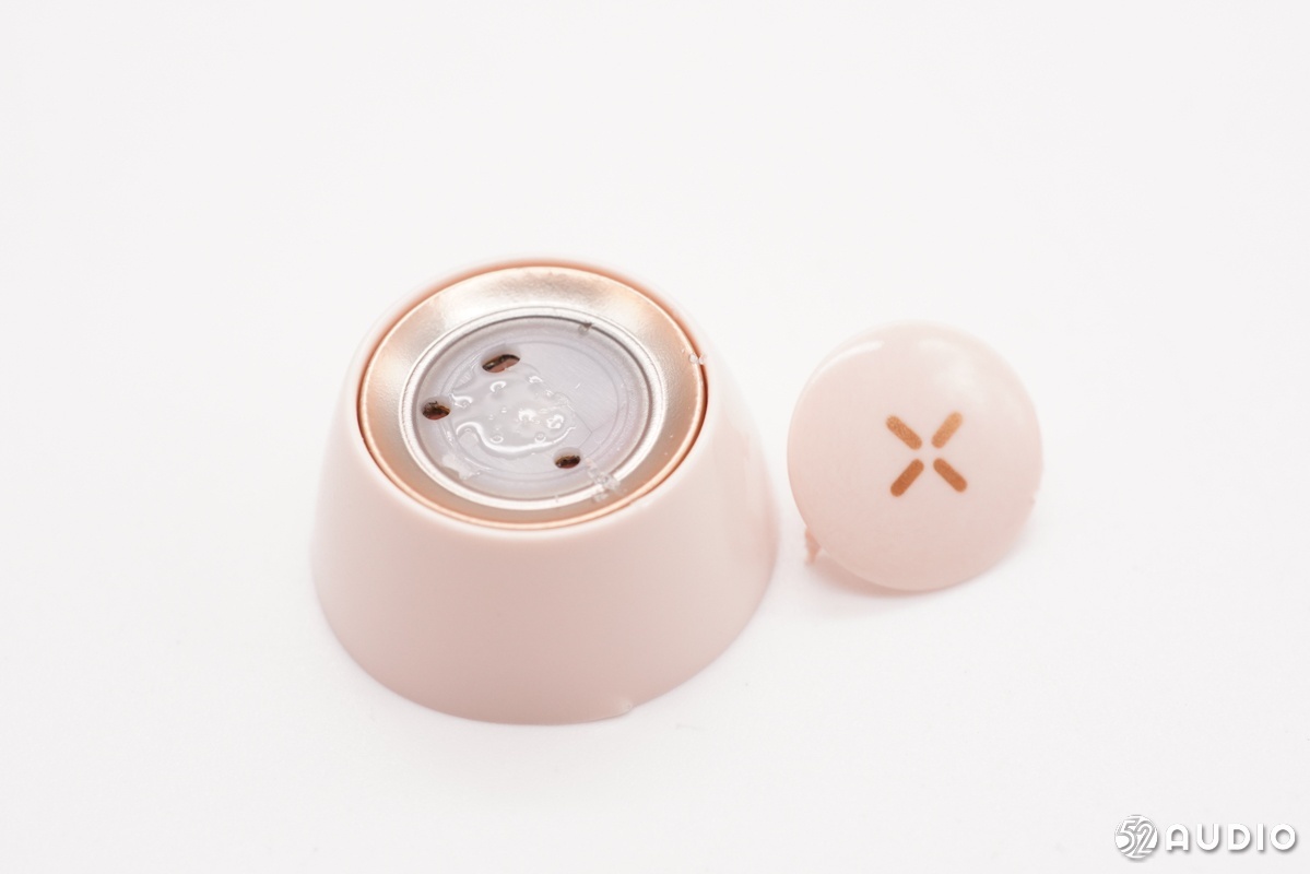

耳机支持敲击控制,双击接听/挂断电话,双击左耳唤醒语音助手,双击右耳暂停/播放音乐,三击切换歌曲。敲击区域是联名款标志性的准星形状,外圈使用镀金材质与充电盒设计保持一致。
耳机底部是通话麦克风的拾音孔。

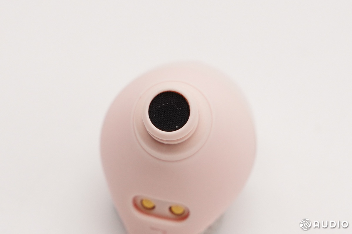

出音孔处有细密防尘网阻止异物进入。

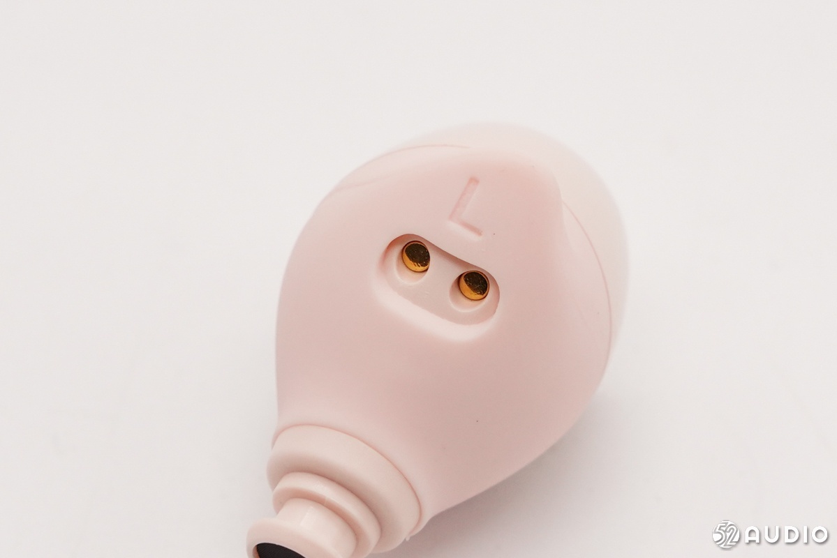

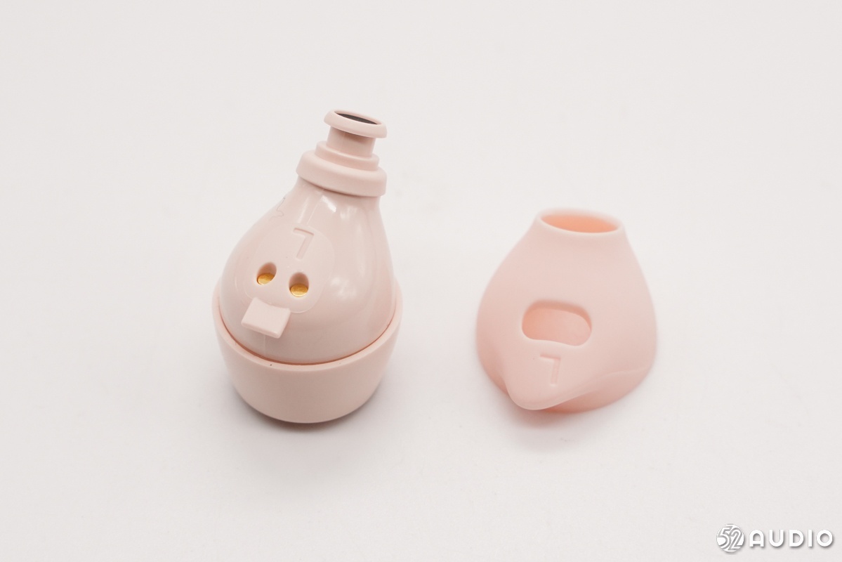

耳机内侧充电触点的位置,耳翼上有L/R左右标识。
取下耳翼后的状态。

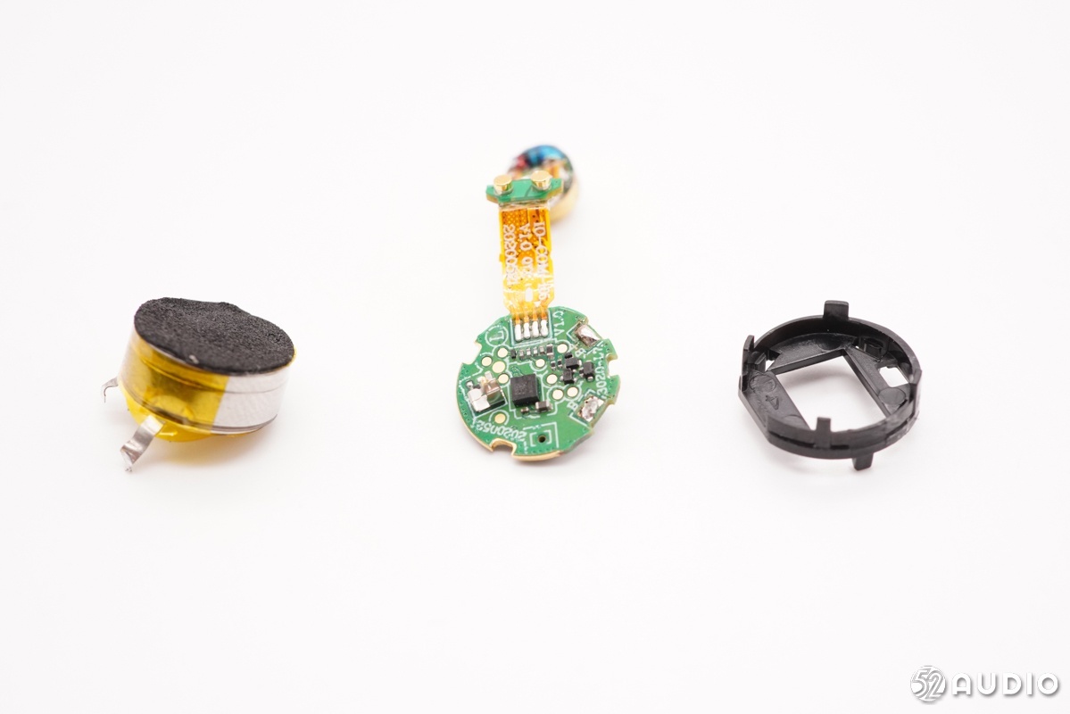

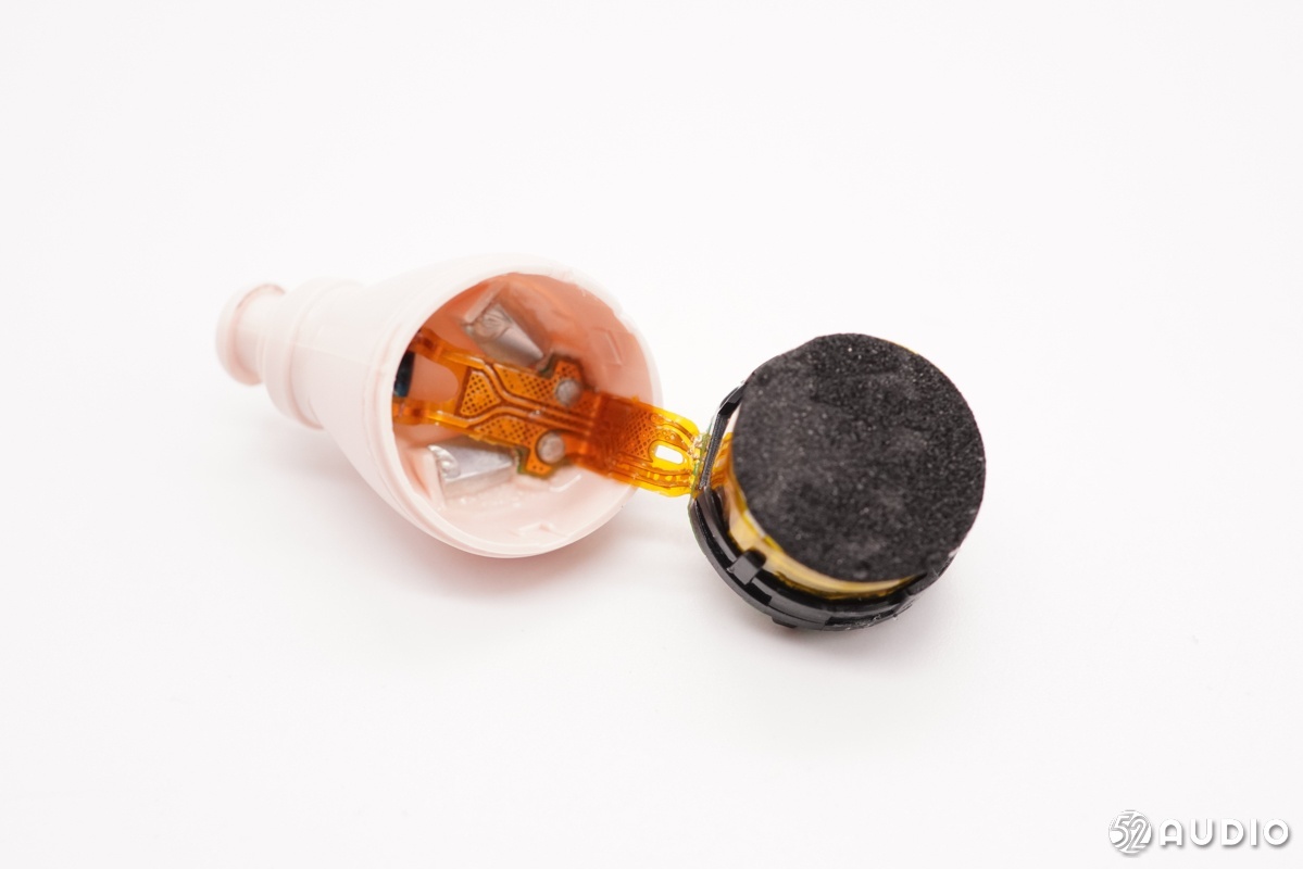

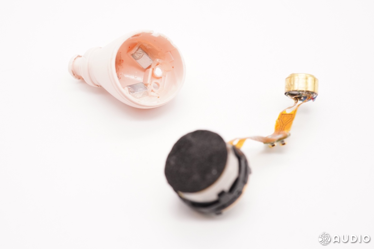

主板和扣式电池固定在一个塑料支架上,扬声器单元和充电触点通过一条FPC与主板相连。
耳机内部结构展示。

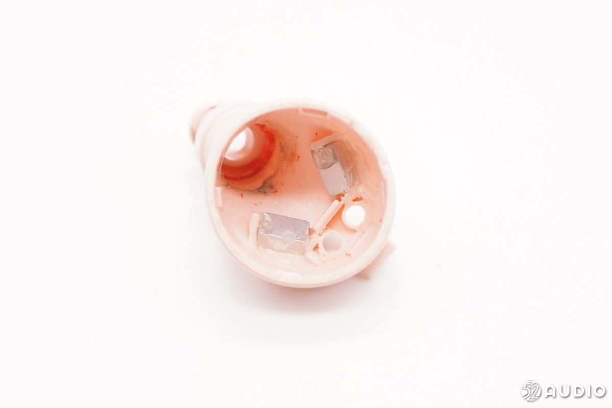

壳体内的两颗磁铁用来吸附充电座舱。

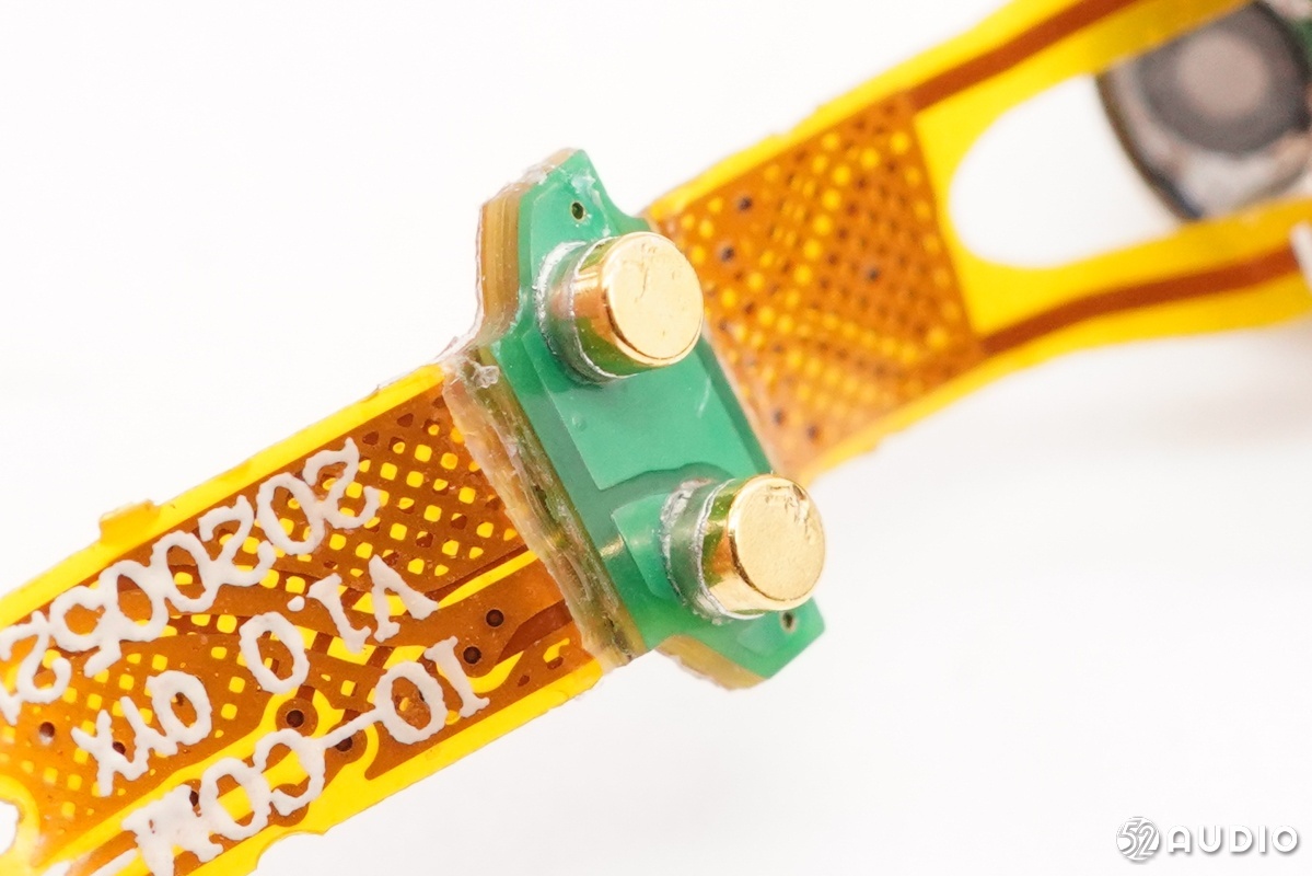

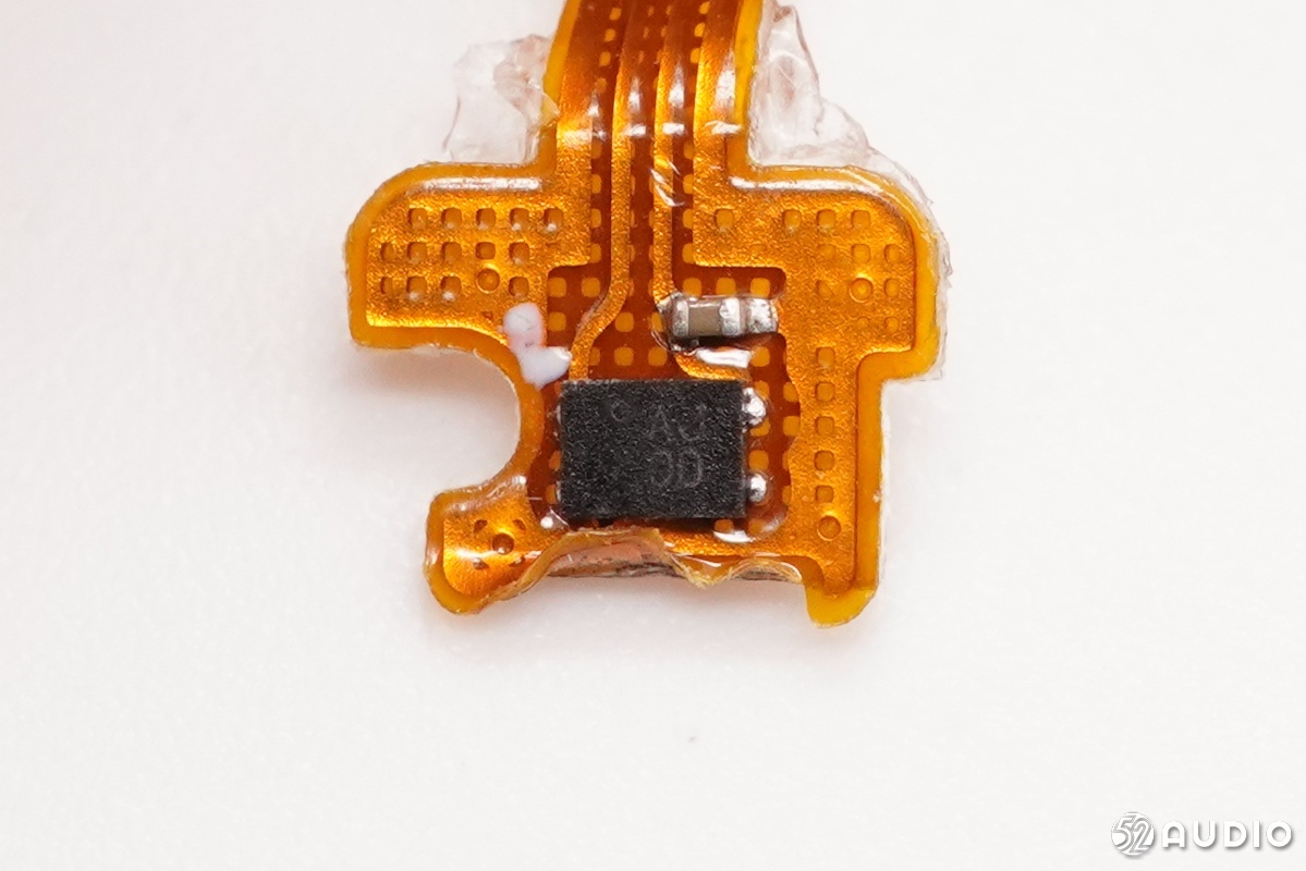

给耳机充电的Pogo Pin,小板胶水固定在外壳凹槽里。

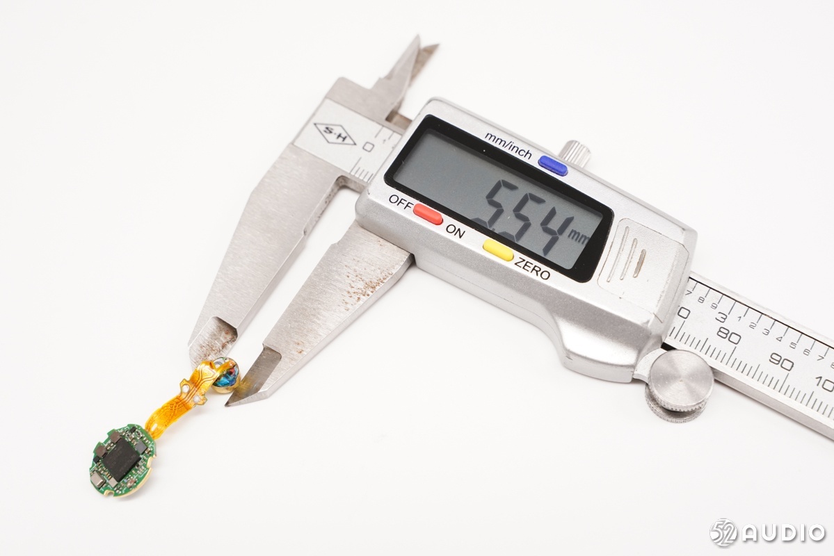

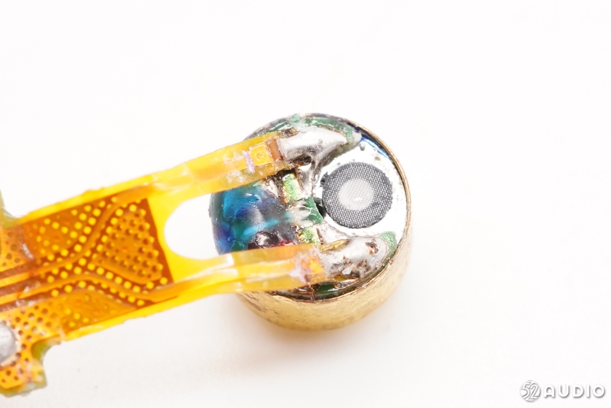

FPC连接扬声器单元的焊点处特写。
扬声器单元尺寸约5.5mm。

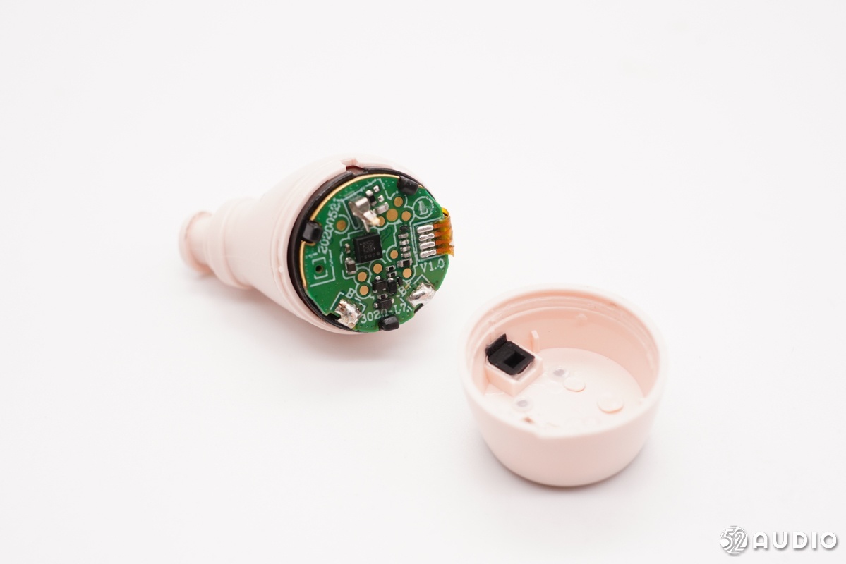

耳机内部电路展示,扣式电池正负极焊接在主板上。

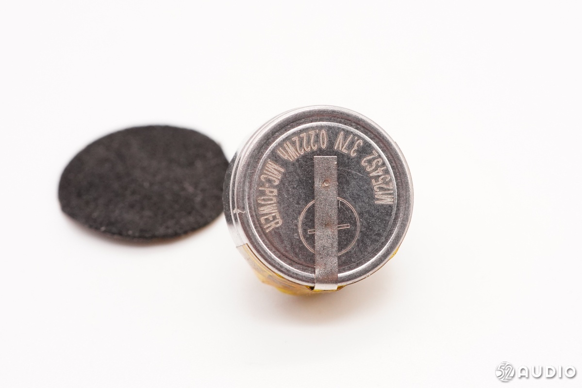

扣式电池来自MIC-POWER 微电新能源,型号M1254,直径12mm、厚度5.4mm,额定电压3.7V,额定容量0.222Wh。
据我爱音频网拆解了解到,目前已有2336321、漫步者、vivo 、Klipsch杰士、魅族、JEET、爱奇艺、VIDVIE等品牌的耳机产品大量采用微电新能源的扣式电池。

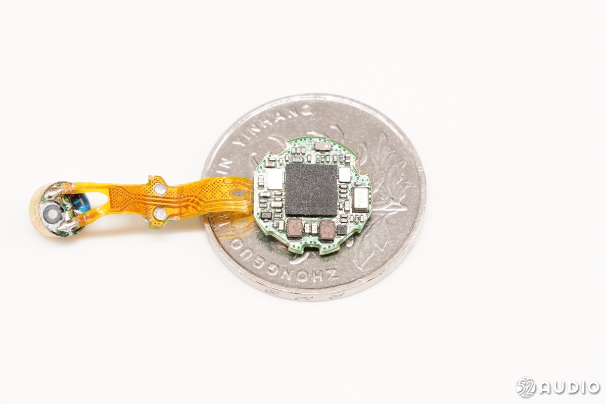

耳机主板与一元硬币的尺寸对比。

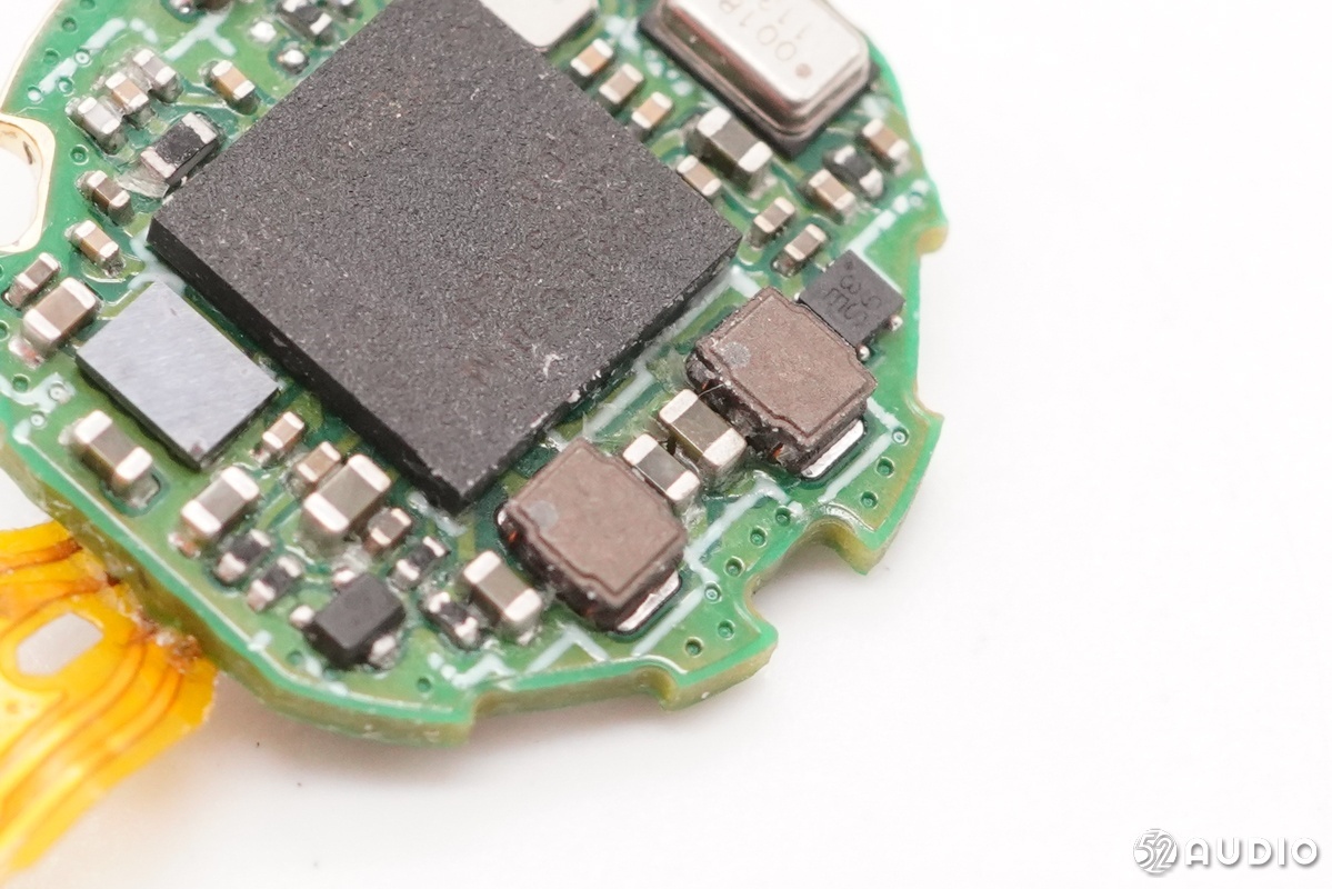

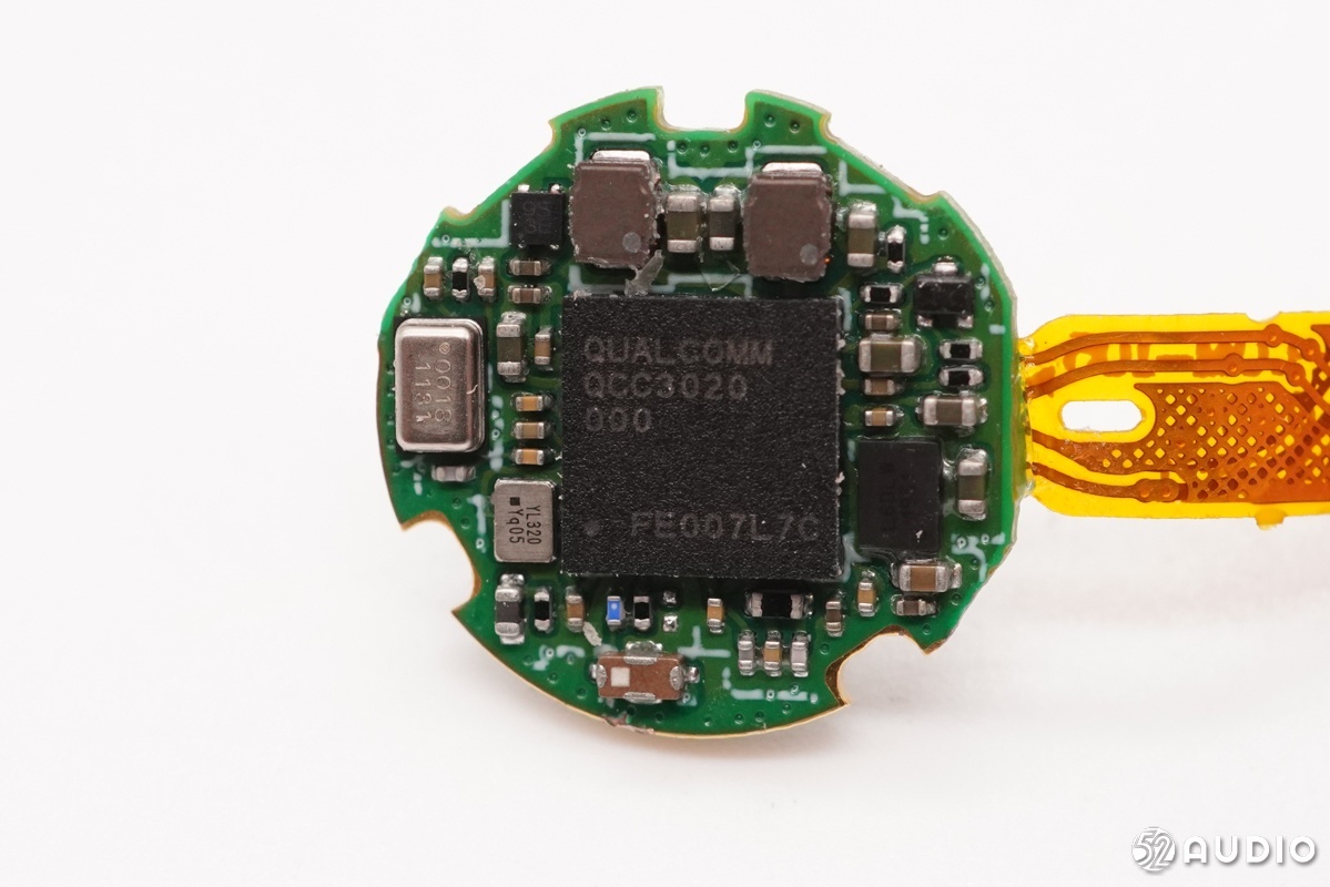

主板内侧电路展示。蓝牙主控芯片采用了高通QCC3020,这是一款低功耗蓝牙音频SoC,采用FBGA封装,专为TWS真无线耳机而设计。支持高通特有的aptX高规格解码,延时更低、容错性好,能够解锁音乐的更多细节。除此之外,高通QCC3020还支持第八代cVc通话环境降噪,通过算法精确识别背景噪音并消除,通话体验更纯净。
据我爱音频网拆解了解到,BOSE、SONY、万魔、漫步者、vivo等品牌的TWS耳机产品都大量采用了高通方案。
高通QCC3020资料图。

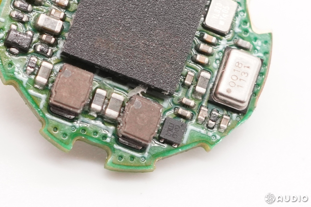

芯片的外置降压电感。

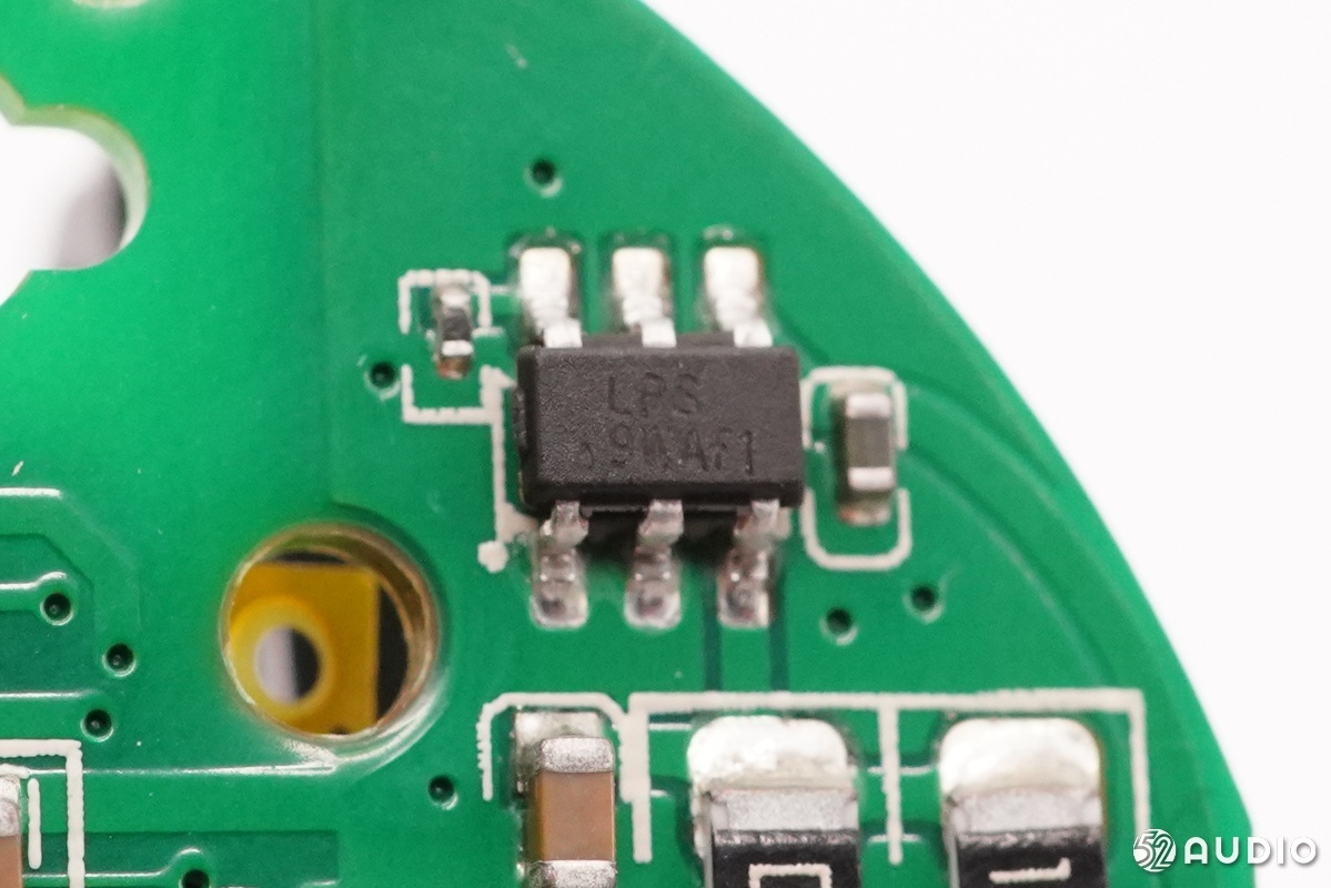

丝印9S3E的电池保护IC。

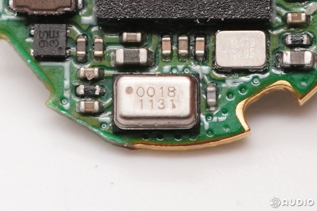

镭雕0018 1131的MEMS硅麦,用于通话时拾取人声。

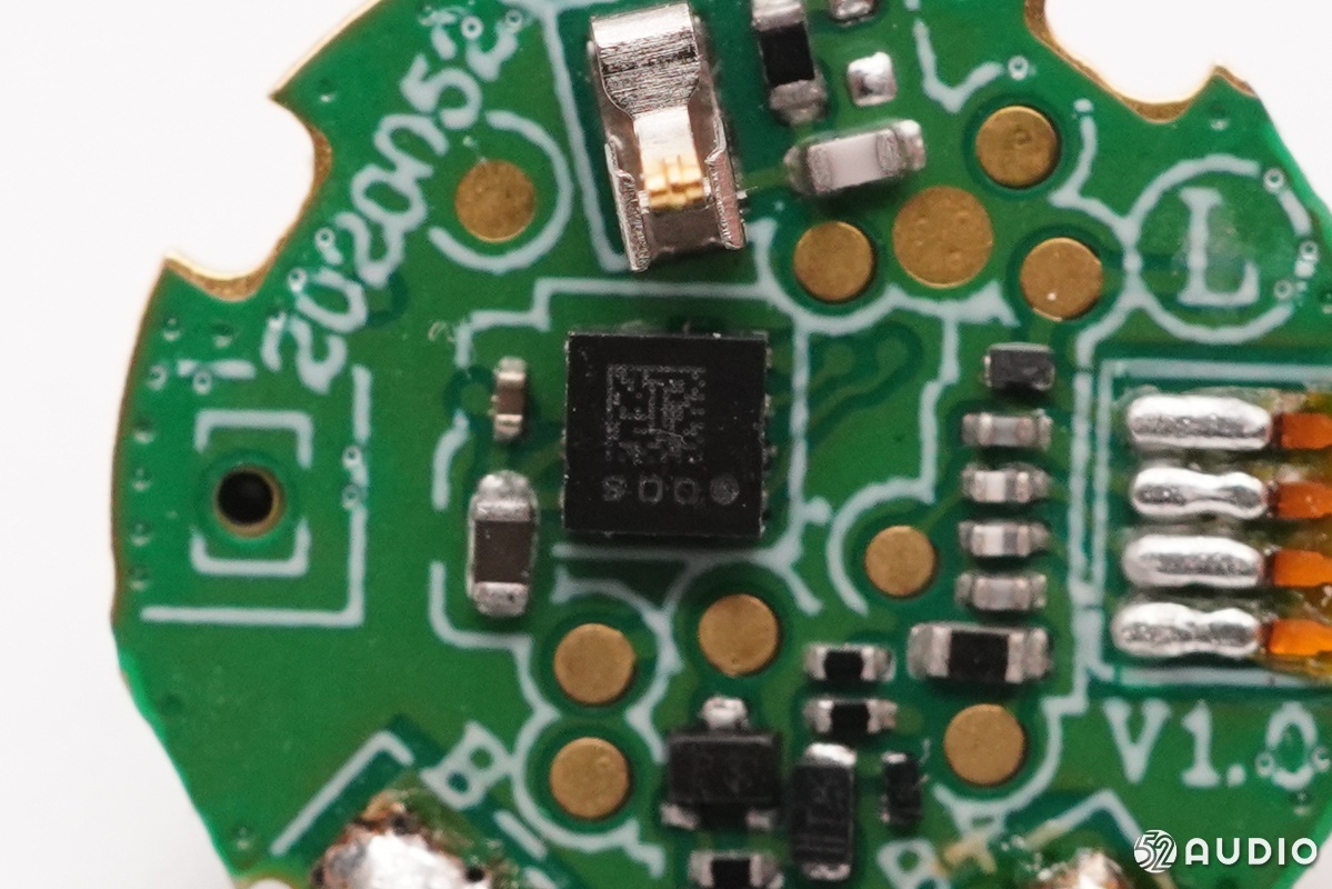

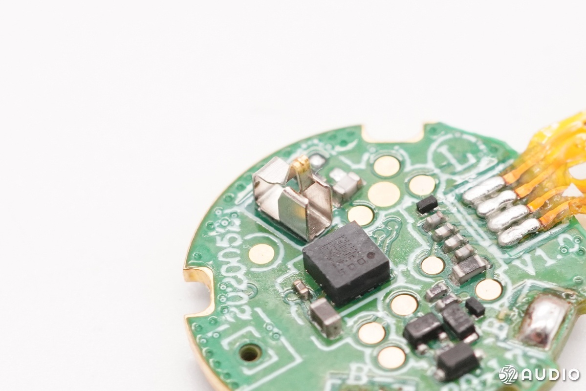

主板外侧电路展示,有一颗加速度传感器用来感知敲击操作。左侧小孔是麦克风的拾音孔。
连接蓝牙天线的金属弹片。

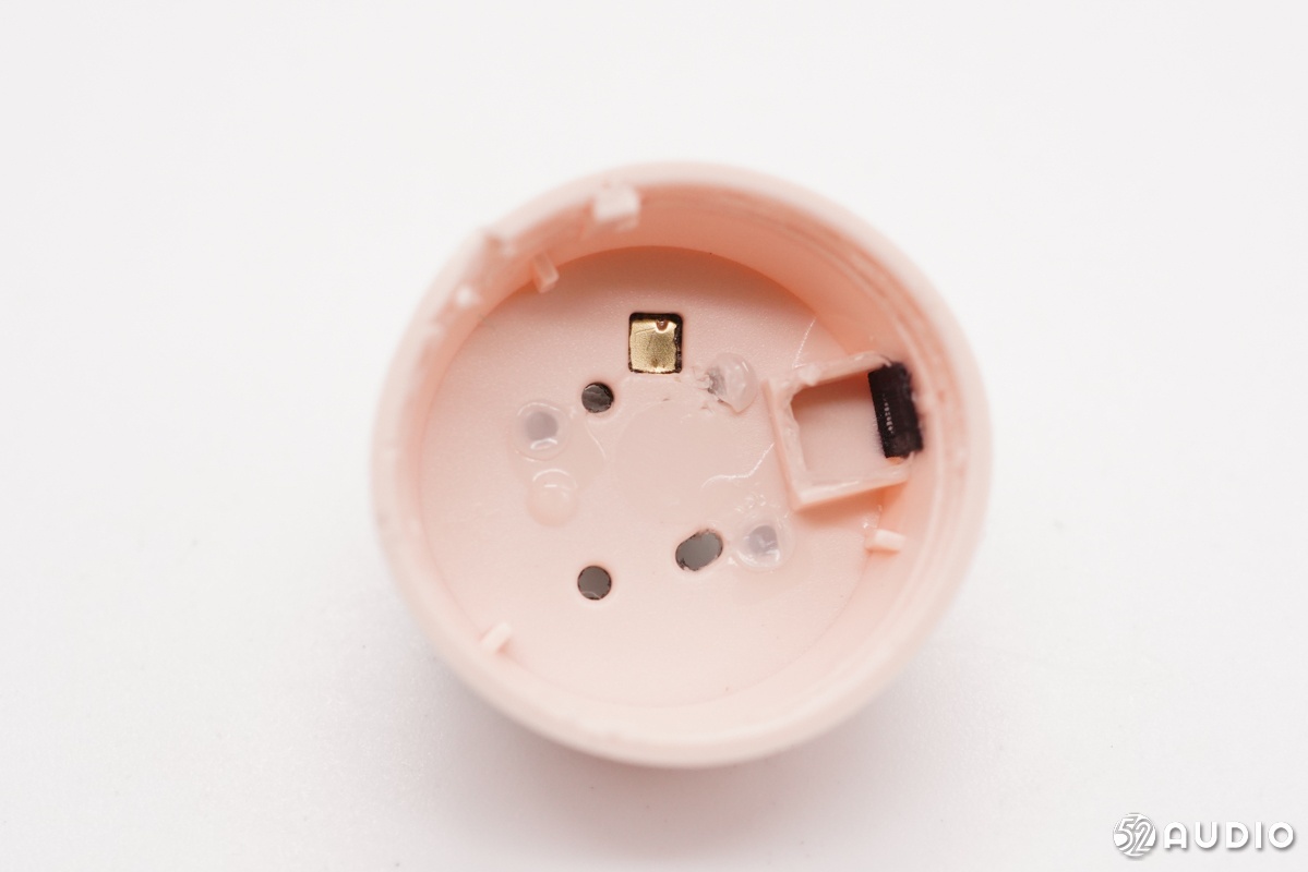

外壳内侧展示,有蓝牙天线的连接触点和拾音麦克风的保护罩。
外侧的装饰塑料件可取下,蓝牙天线封在壳体内。

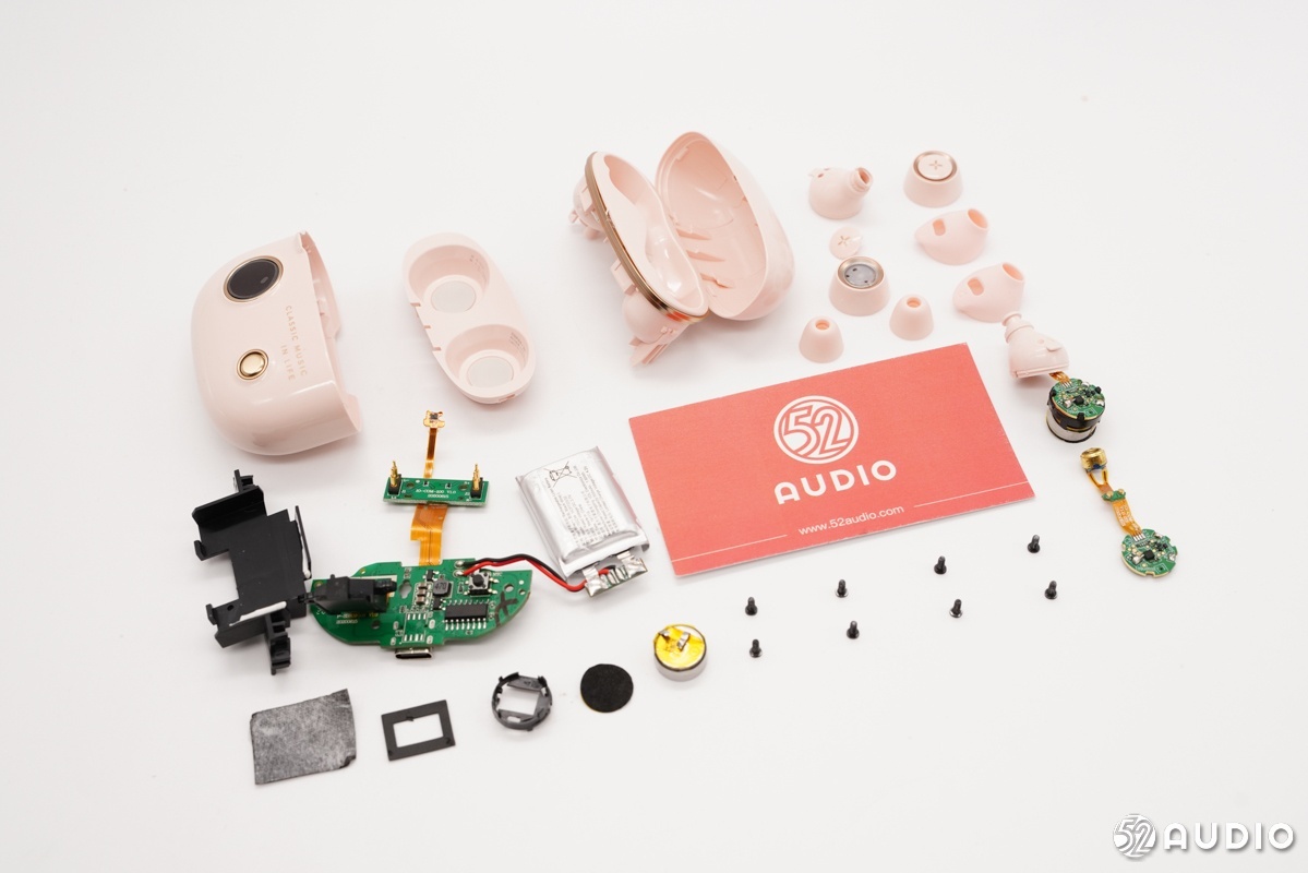

拆解全家福。
