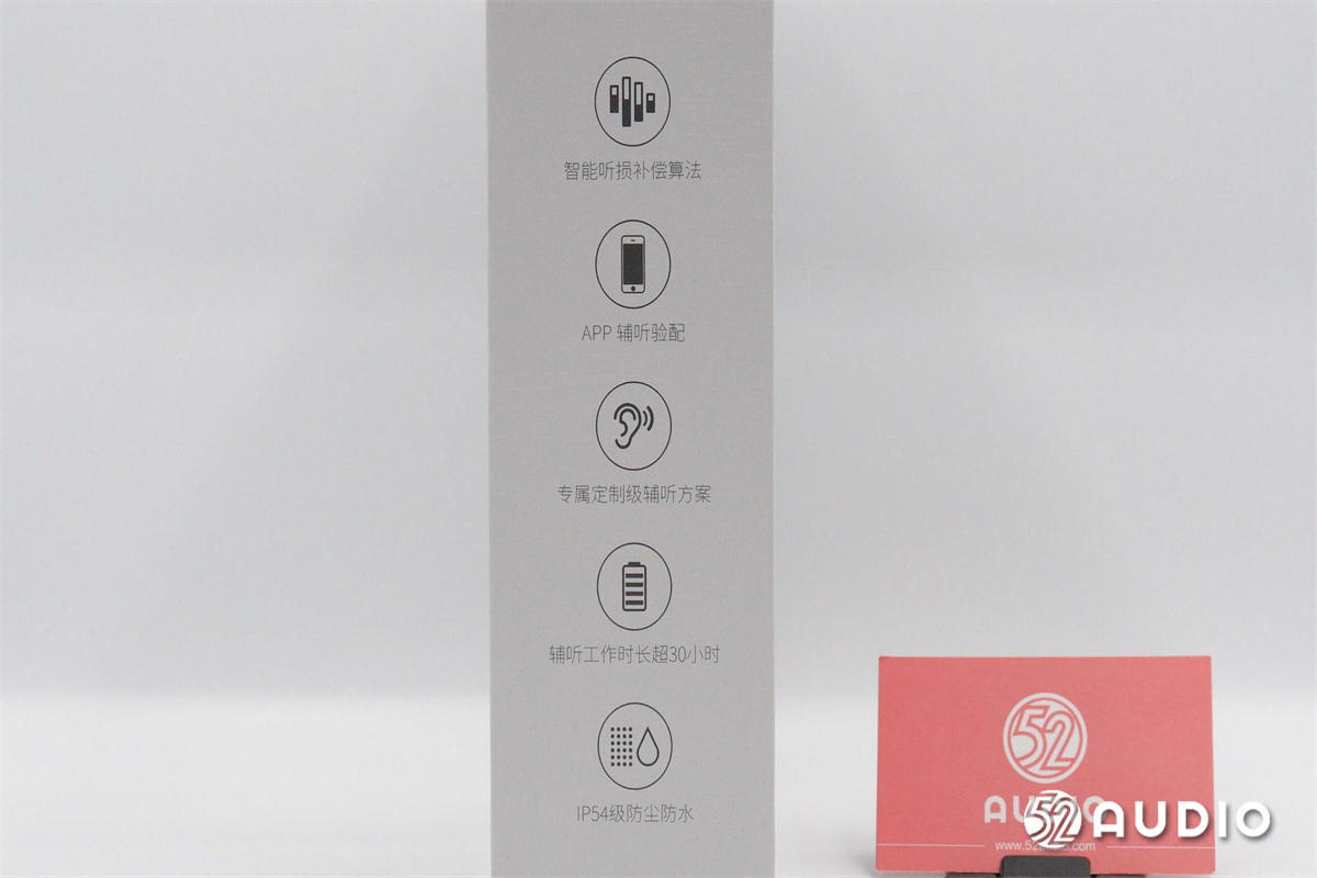

包装盒侧面图文信息展示了产品的特点,分别为:智能听损补偿算法,APP辅听验配,专属定制级辅听方案,辅听工作时长超30小时,IP54级防尘防水。

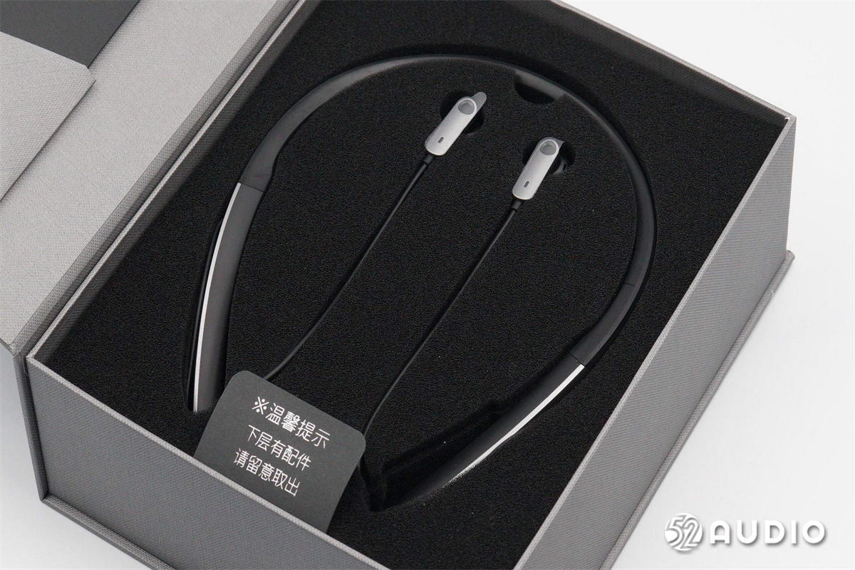

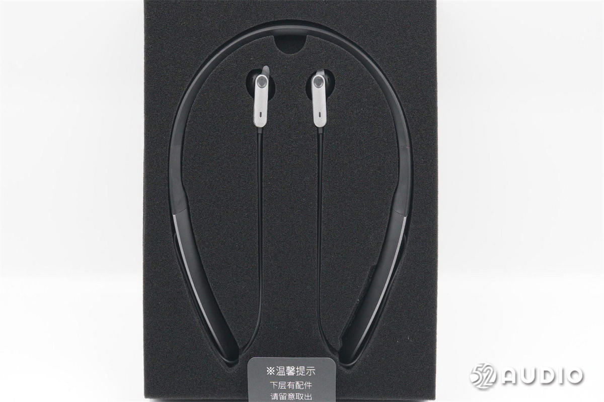

取出插画之后便可以看到助听器本体了,同时还有一张提示下层有配件的标签。
先取出耳机载板。

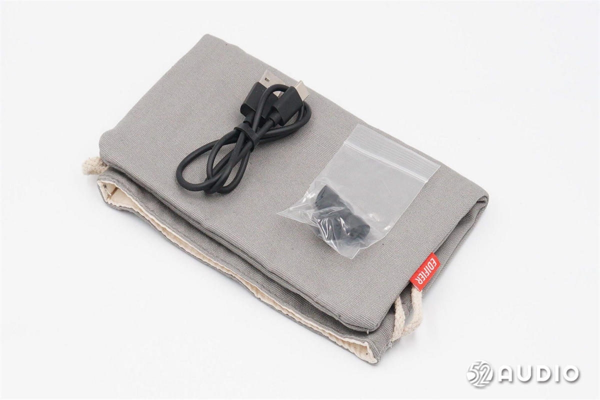

取出配件,分别是充电线,耳套,收纳袋。

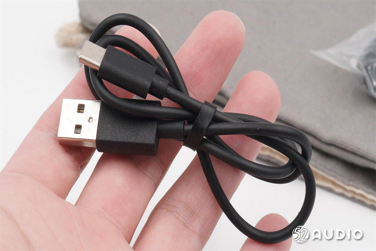

USB A to Type-C充电线一览。

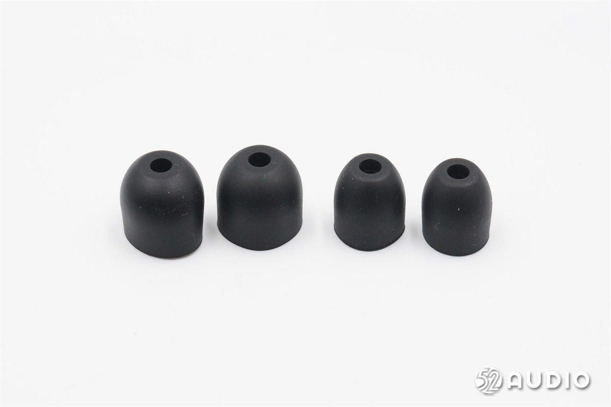

S及L两对耳套一览,还有一对M尺寸的耳套被安装在了耳机上。

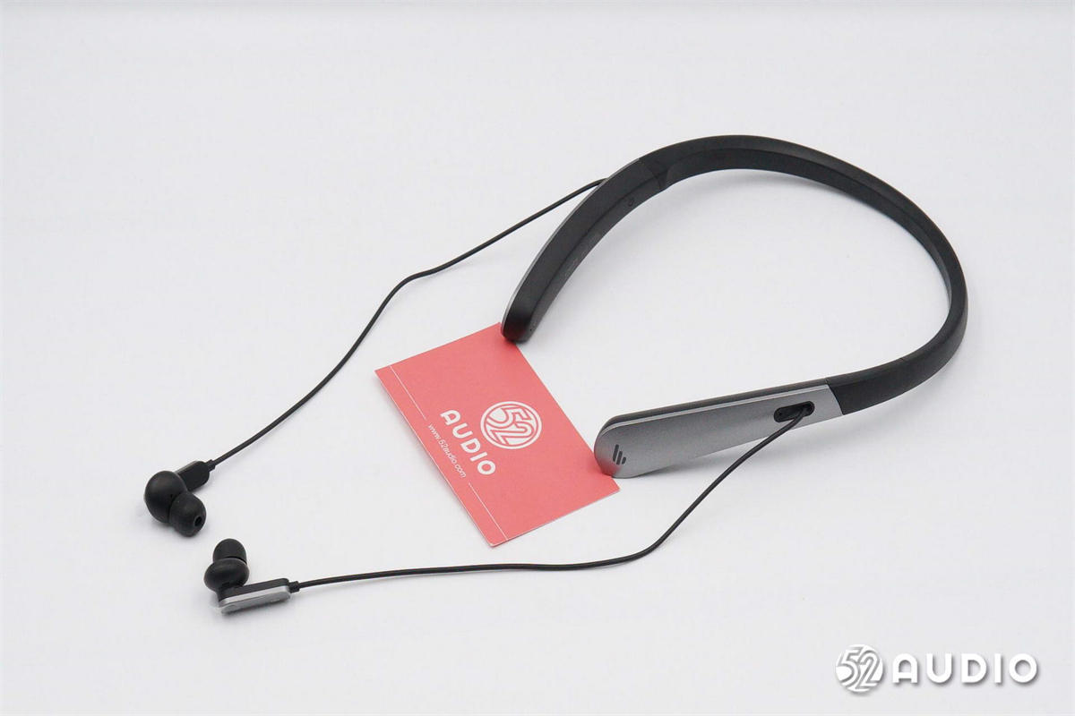

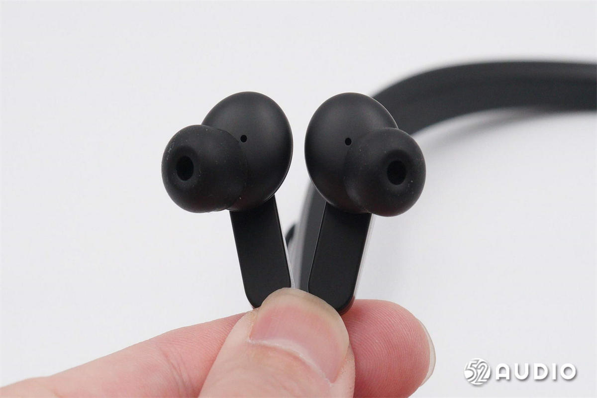

取出助听器,助听器外观一览,采用了U型脖挂式设计。

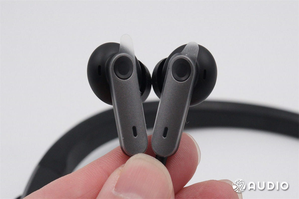

助听器的耳机头背面一览。
耳机头正面一览。
耳机柄背板采用了磨砂灰的设计,看起来简约大方。
耳机头背面的调音孔特写,提升助听器的声学性能。
耳机柄底部的麦克风拾音孔特写,用于为耳机的语音/通话提供拾音功能。

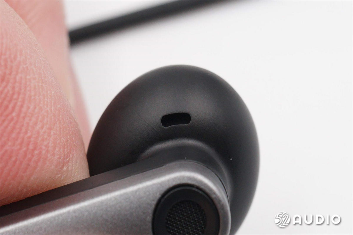

位于耳机头外侧的条形调音孔特写,用于平衡耳机音腔内外的气压提升耳机的声学性能。

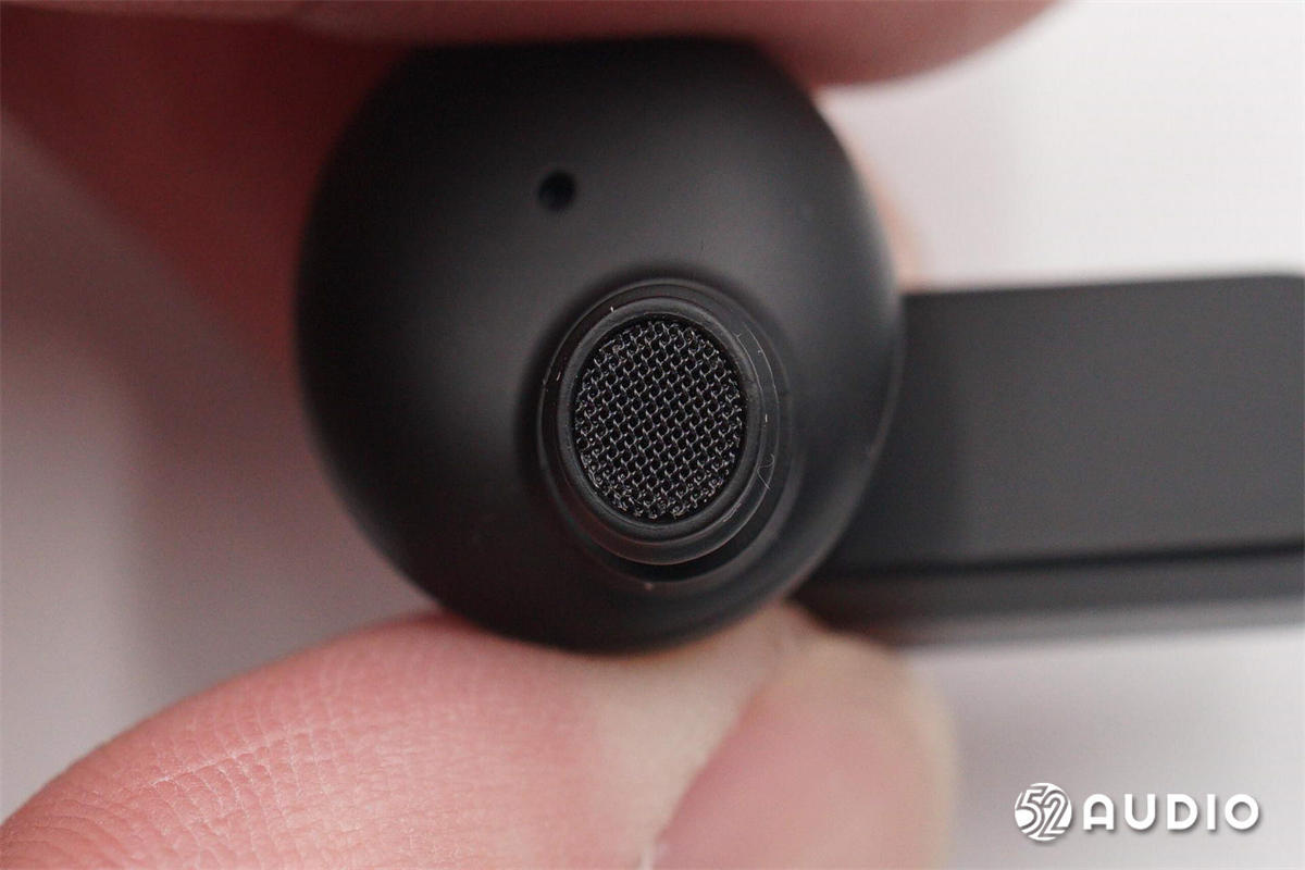

耳机头内侧靠近出音口的调音孔特写。

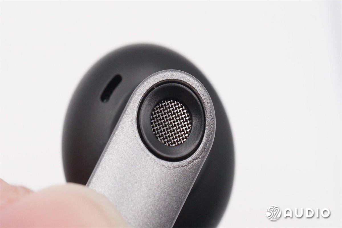

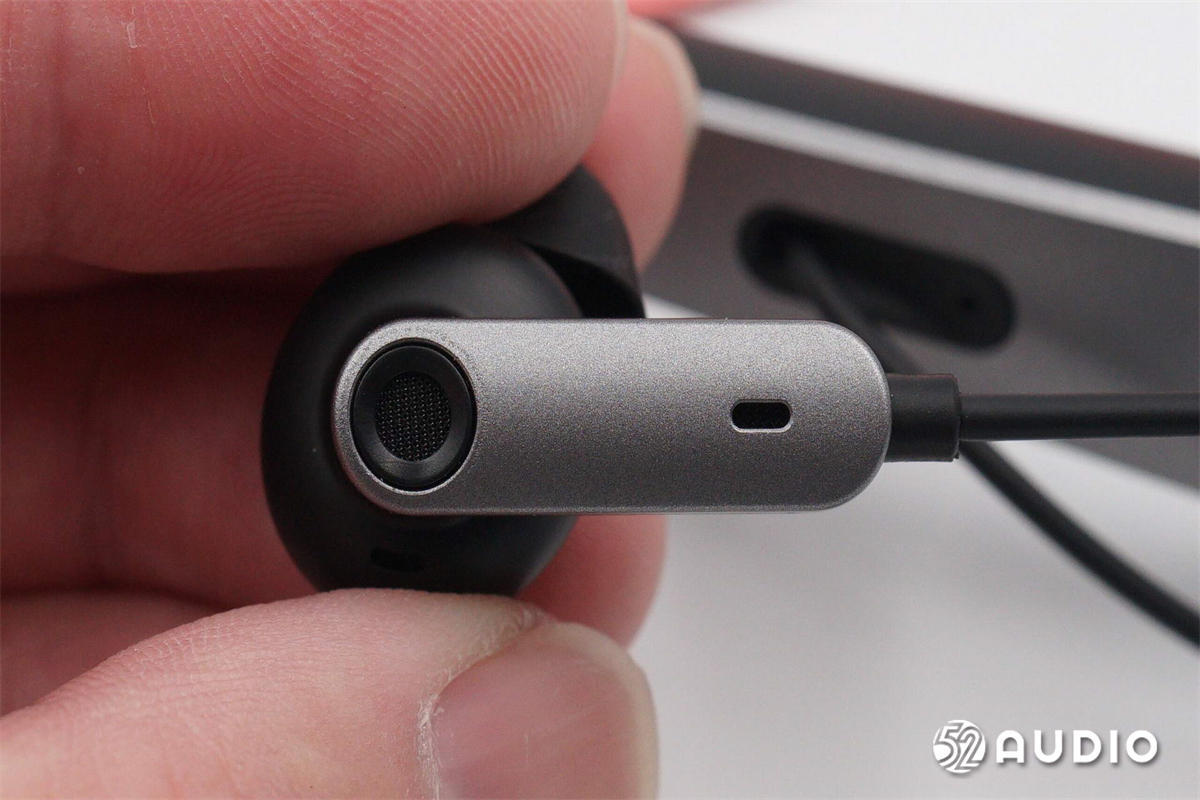

耳机出音口特写,设有细密的防尘网防止异物进入耳机音腔内部。

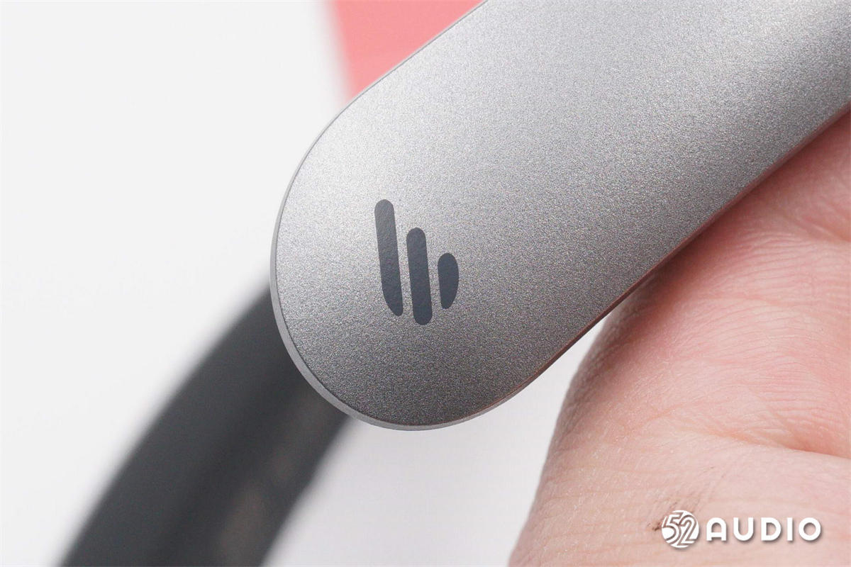

U型支架左端外壳印有漫步者的品牌logo。

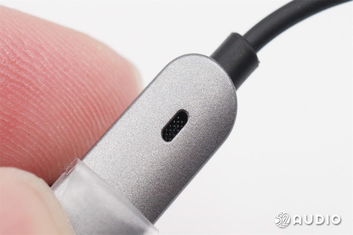

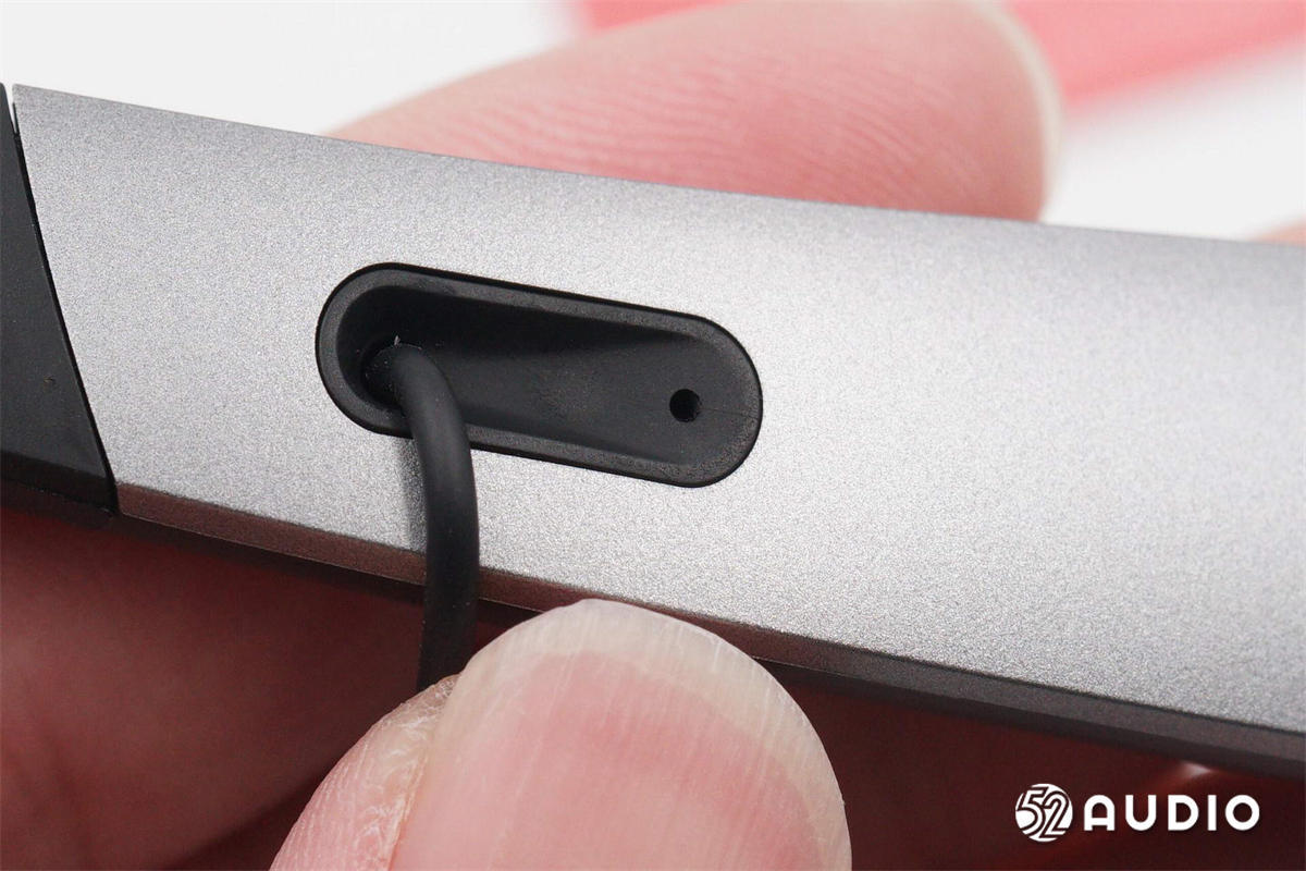

在耳机导线底部的凹槽中还设有一个麦克风拾音孔,用于拾取外界声音为助听功能提供协助。

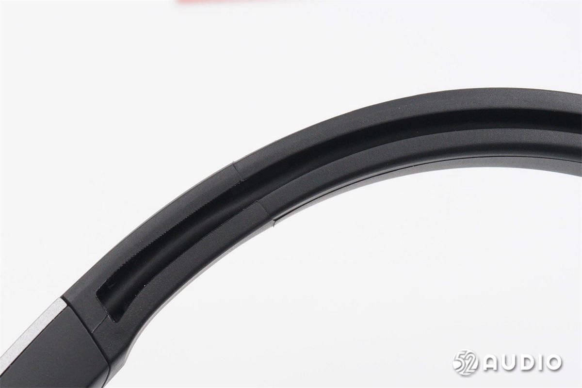

U型支架上设有凹槽,佩戴时不会压到 项链等饰品,也能更加的透气。

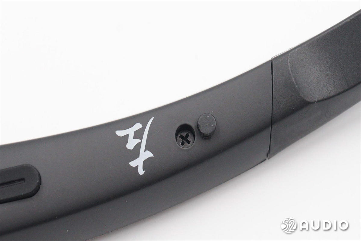

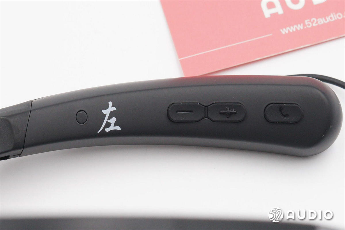

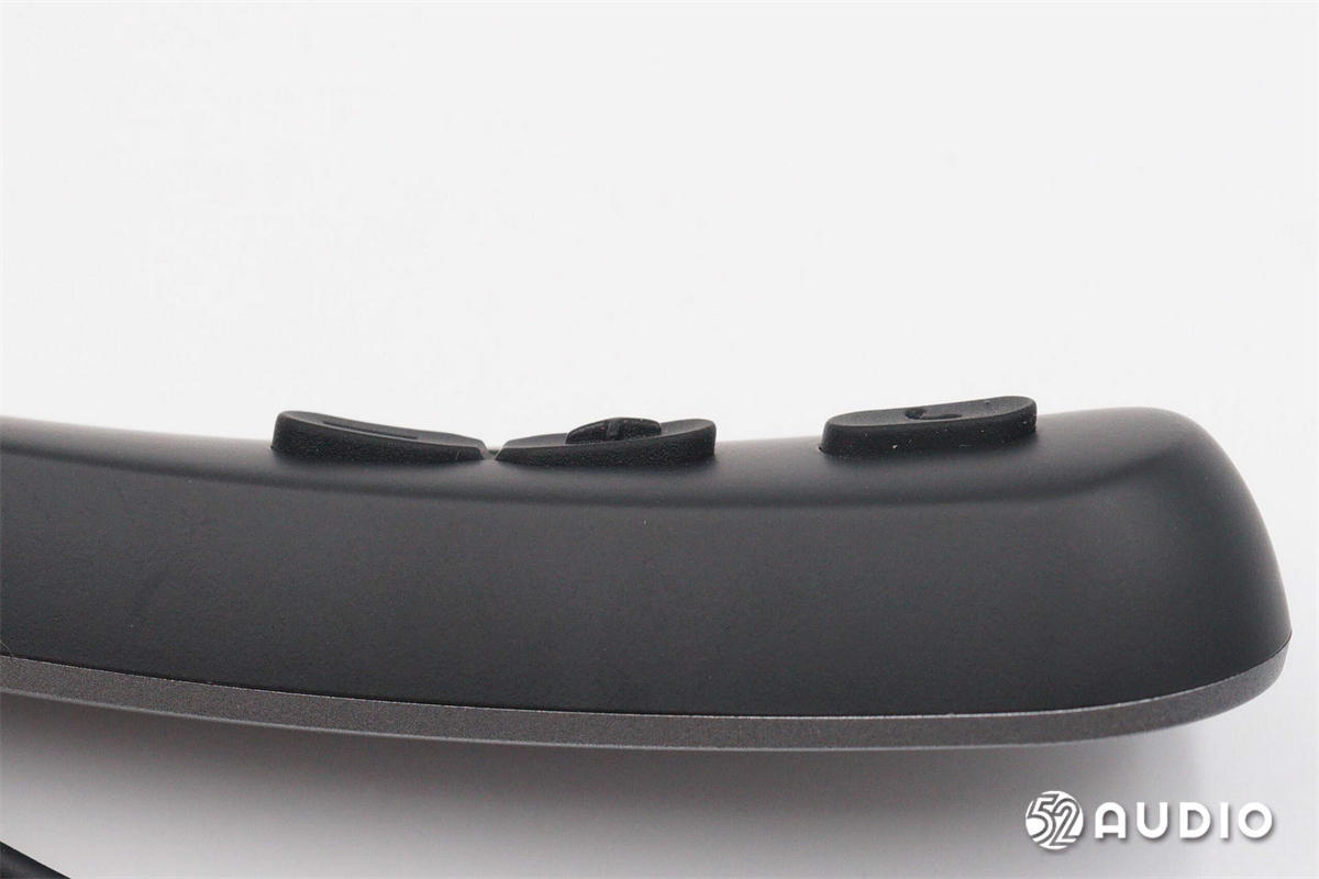

U型支架左端内侧印有白色的“左”字,字体加大设计方便老年人识别,音量加减键以及通话键同样采用了加大的外观设计。

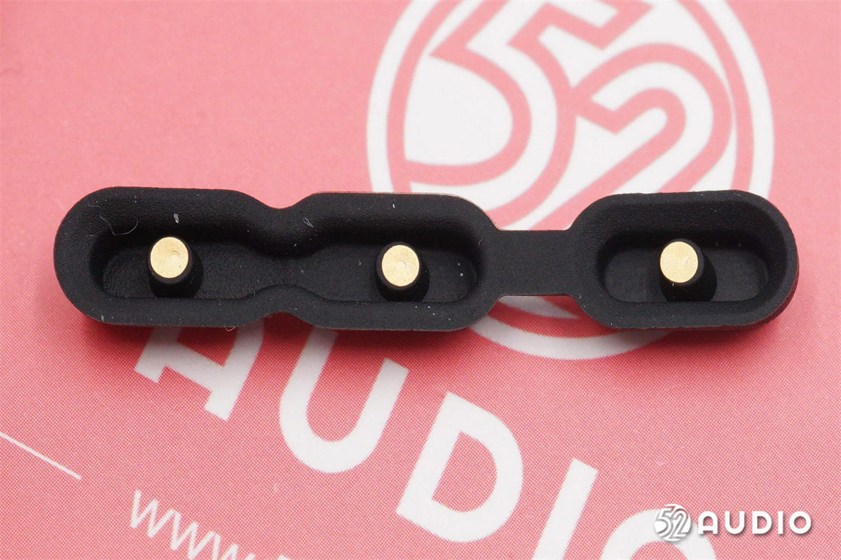

按键侧面特写,所有按键都采用了按钮突出的设计且形状不一样,方便盲操作。

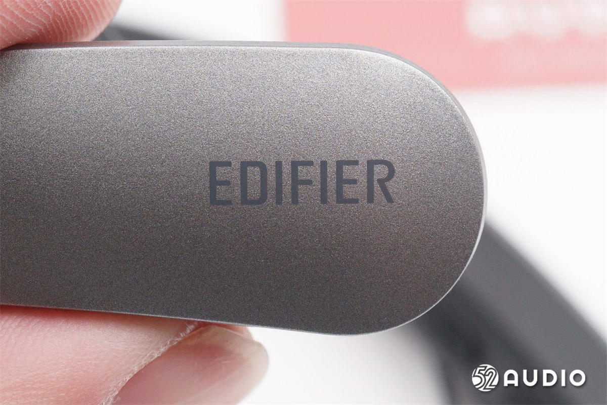

U型支架右端外壳底部则是印有漫步者“EDIFIER”的英文名称。

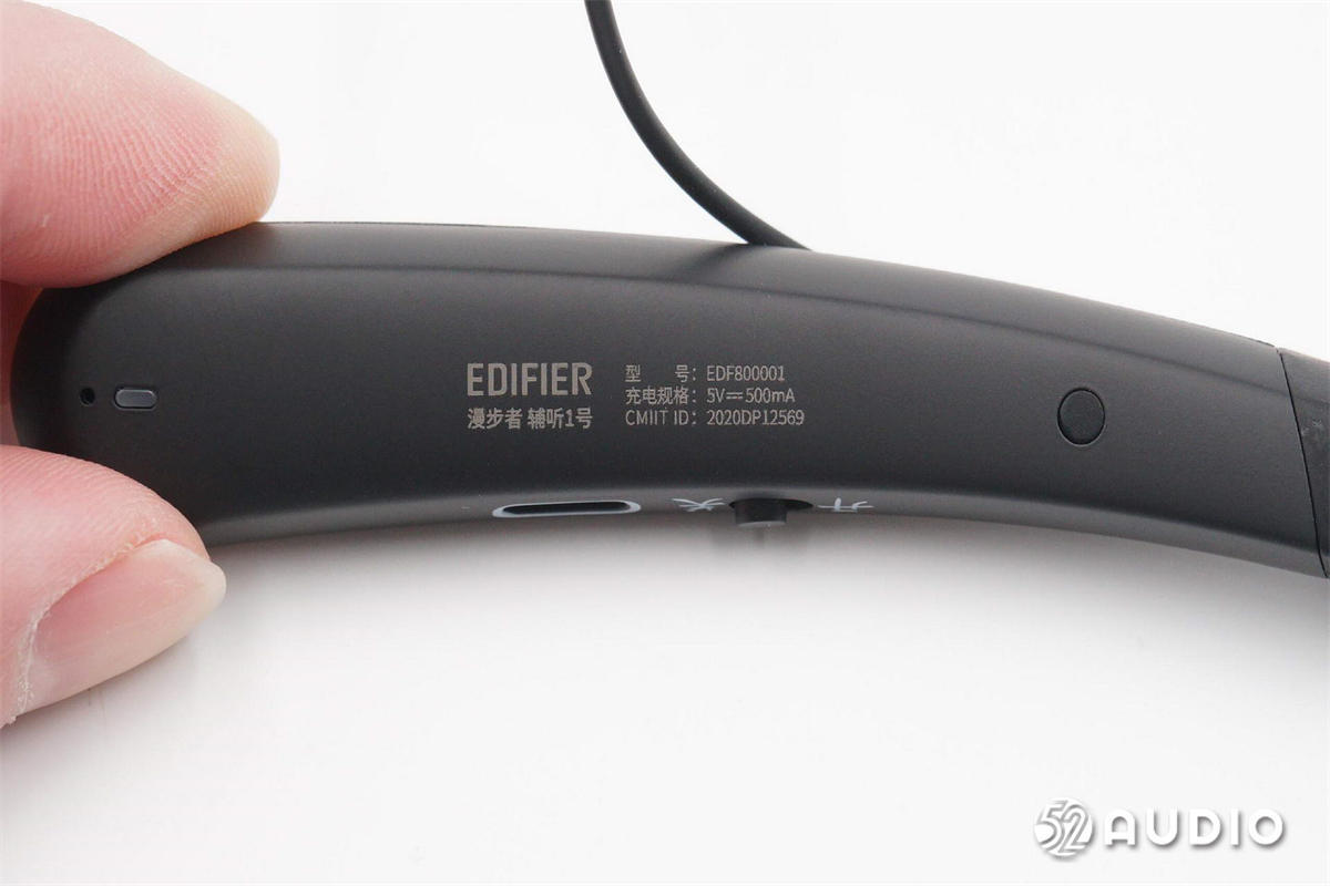

U型支架右端壳体内侧印有产品信息,产品名称:漫步者辅听1号,型号:EDF800001,充电规格:5V⎓500mA,CMIIT ID:2020DP12569。

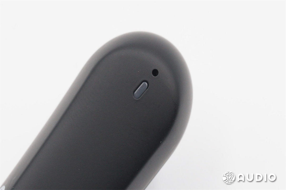

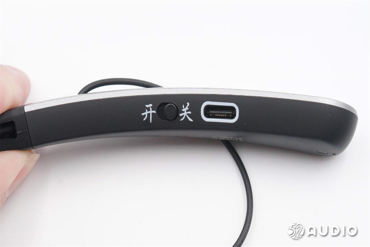

U型支架右端的开关键特写,设计为左右推动,在开关的左右侧同样采用了加大号的字体设计,在开关键的旁边是为助听器充电的Type-C接口。
U型支架内侧底部设有1个指示耳机工作状态的指示灯以及麦克风开孔。

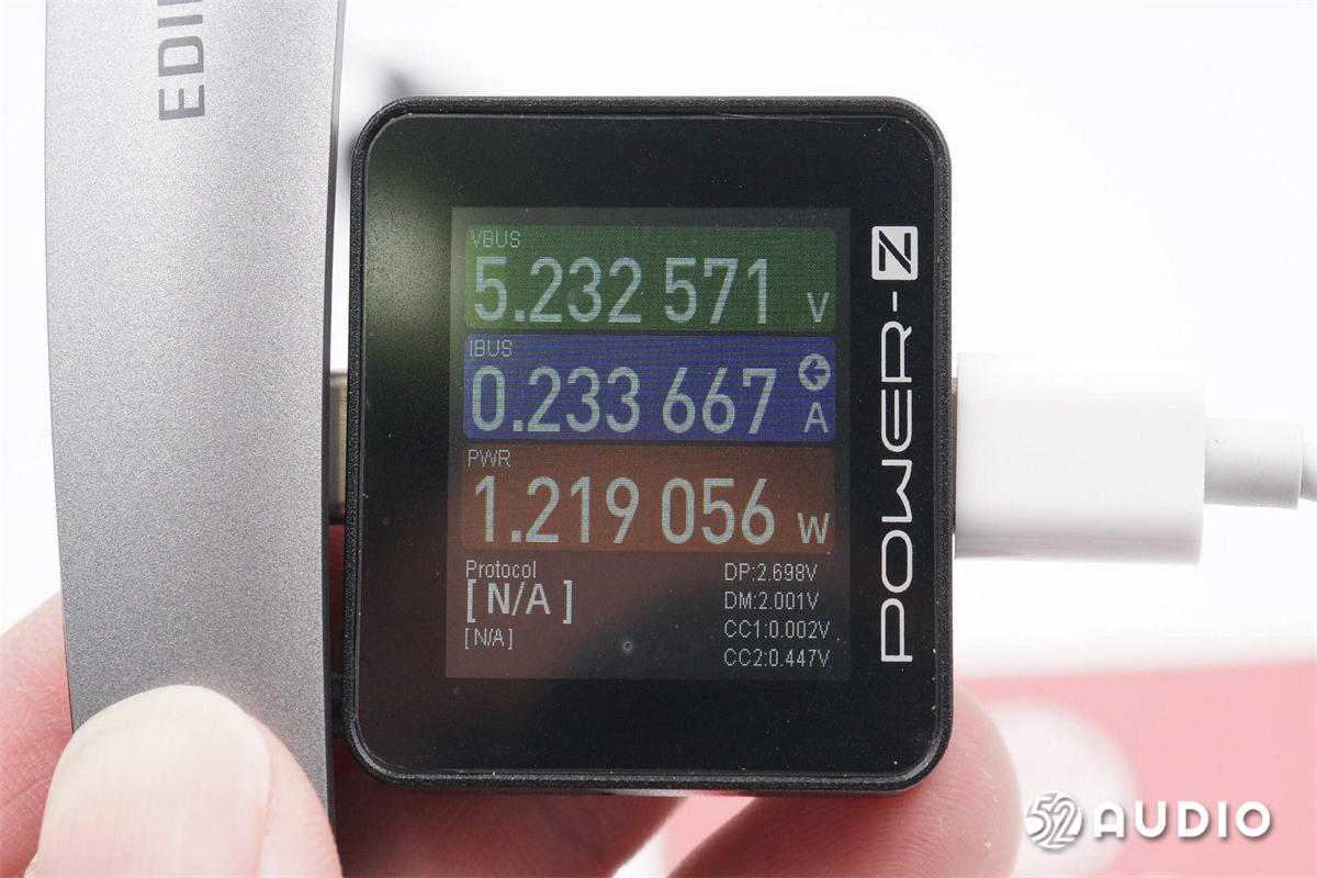

我爱音频网采用CHARGERLAB POWER-Z KM002C对漫步者辅听1号进行有线充电测试,充电电压约为5.23V,充电电流约为0.23A,充电功率约为1.22W。

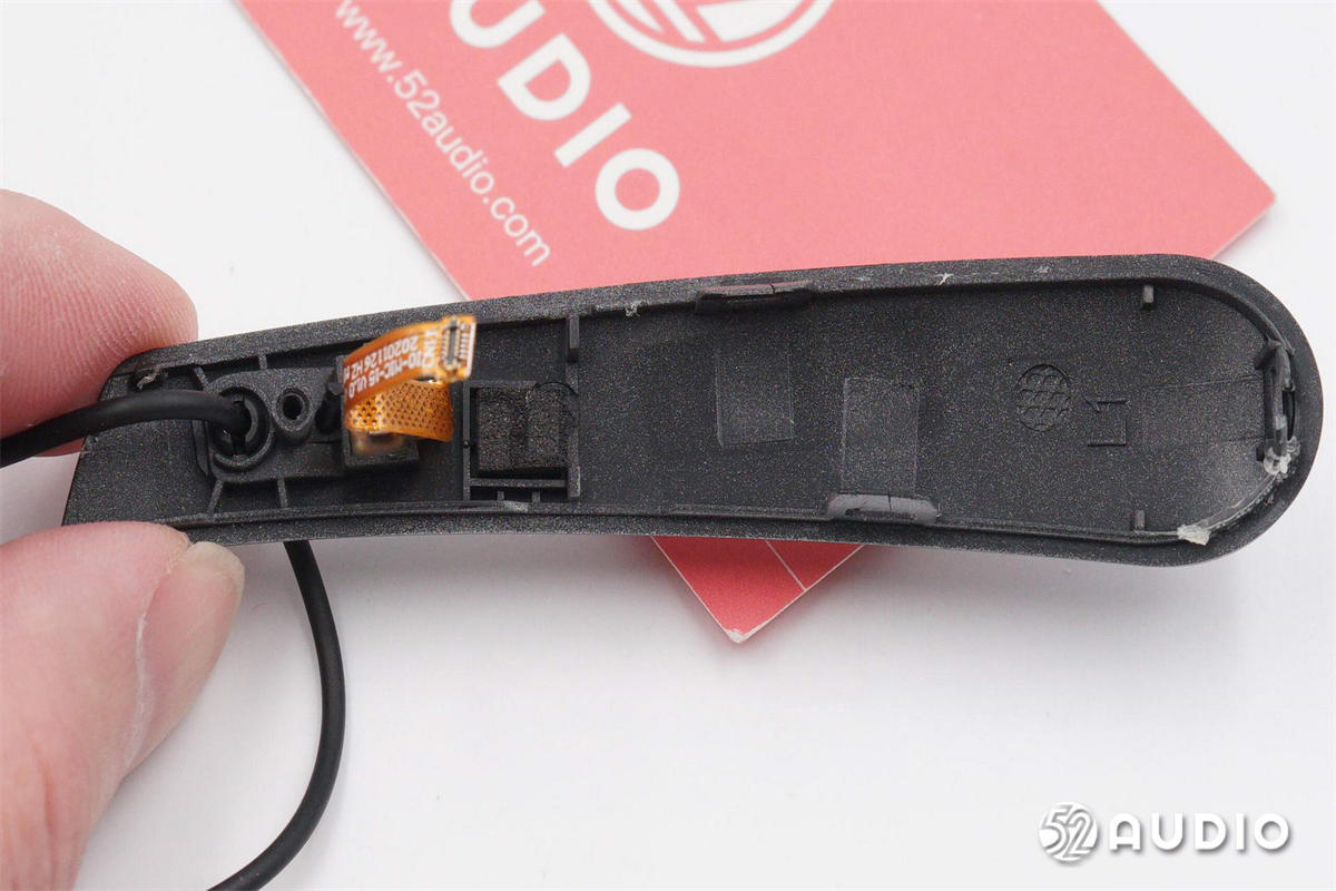

助听器U型支架左侧后壳的电路通过FPC排线连接到助听器主板上。
助听器后壳内部结构一览,FPC排线连接的麦克风上方有防尘海绵。

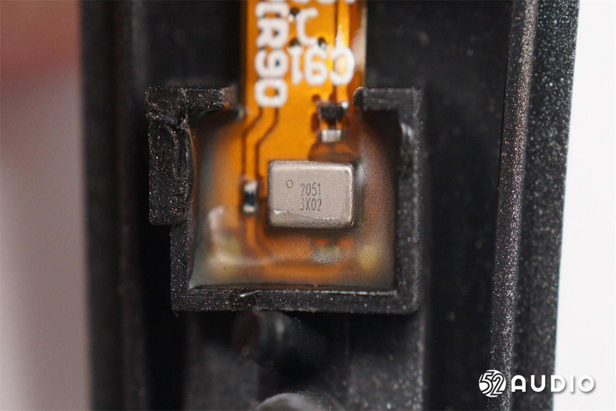

防尘海绵下镭雕“2051 3X02”的MEMS麦克风特写,四周设计有声学结构提升声学性能。

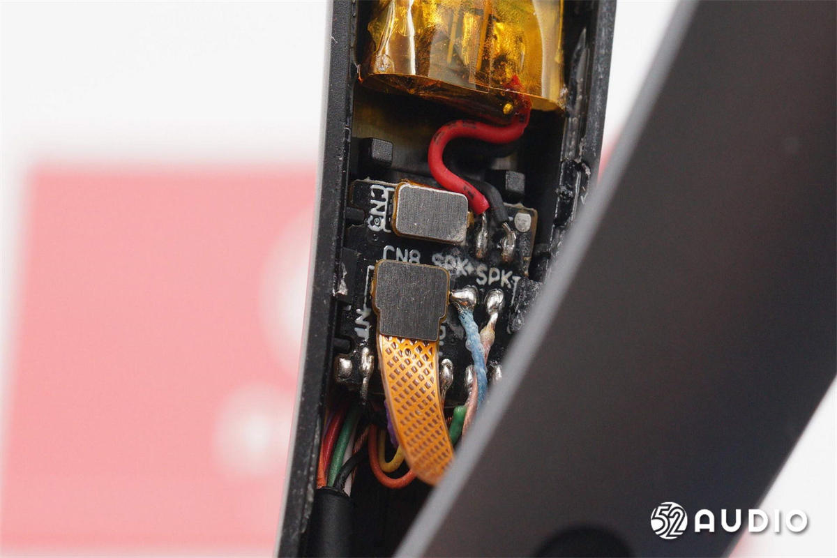

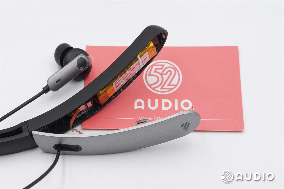

U型支架内部电路一览。

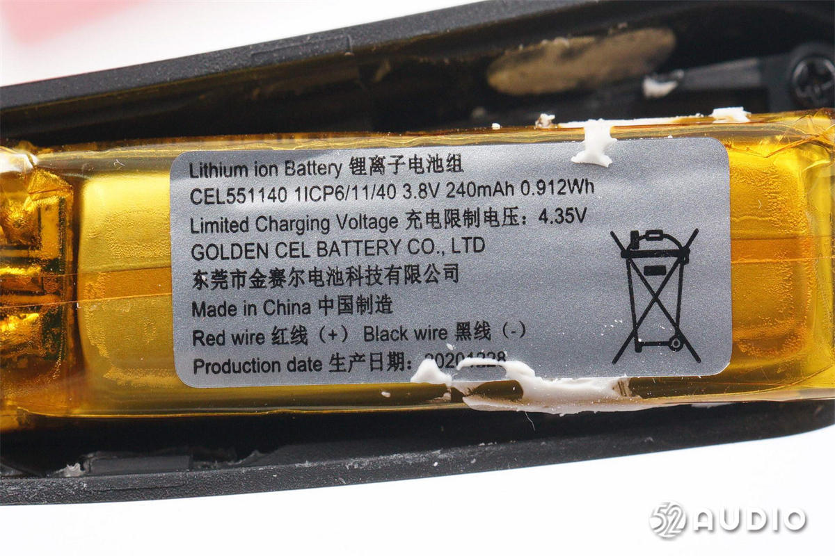

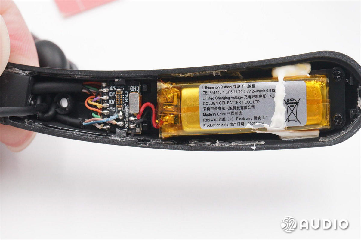

软包锂电池来自东莞市金赛尔电池科技有限公司,电池型号CEL551140,额定电压3.8V,额定容量240mAh/0.912Wh。

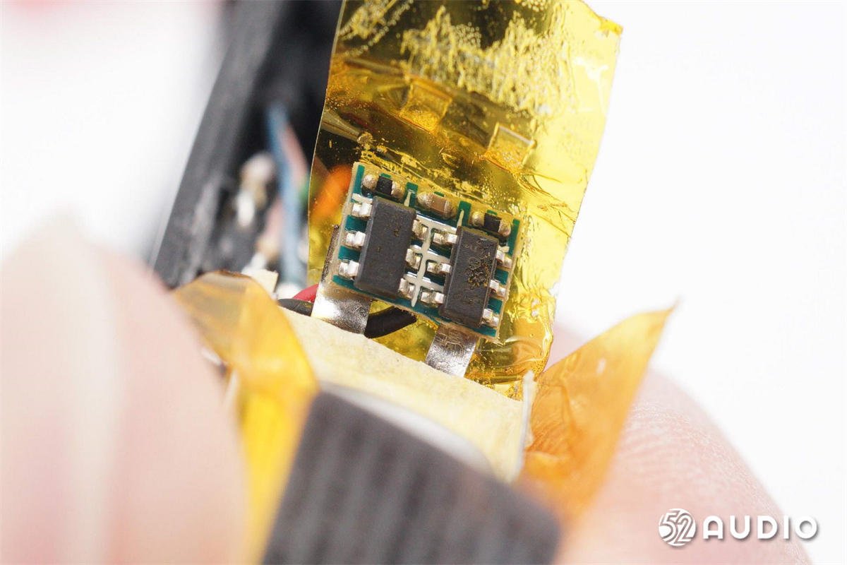

揭开绝缘胶带,电池配备有电路保护板,保护板上有保护电路的IC及MOS管。

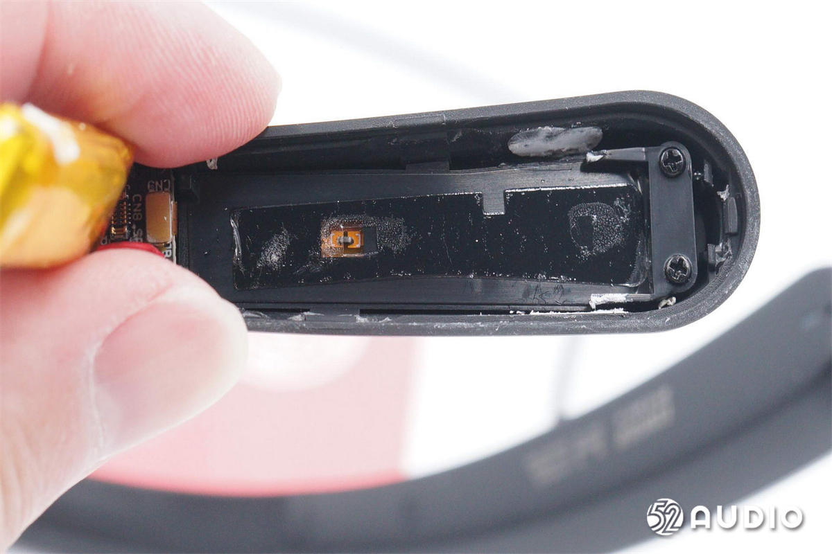

取出电池,助听器U型支架内部结构一览,电池仓内部有一颗NTC热敏电阻。

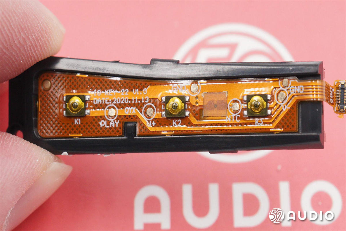

对应助听器微动按键的按键模块一览。
FPC排线上集成了3颗微动按钮,背面焊接NTC热敏电阻用于检测电池温度。

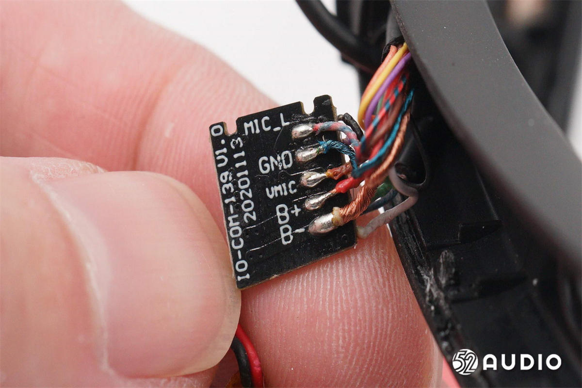

电池通过导线连接在助听器的连接小板上。
电路小板上还焊接了助听器的麦克风。

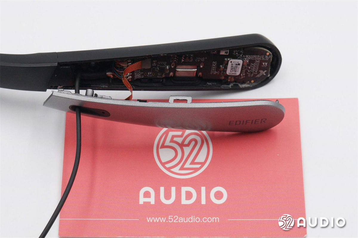

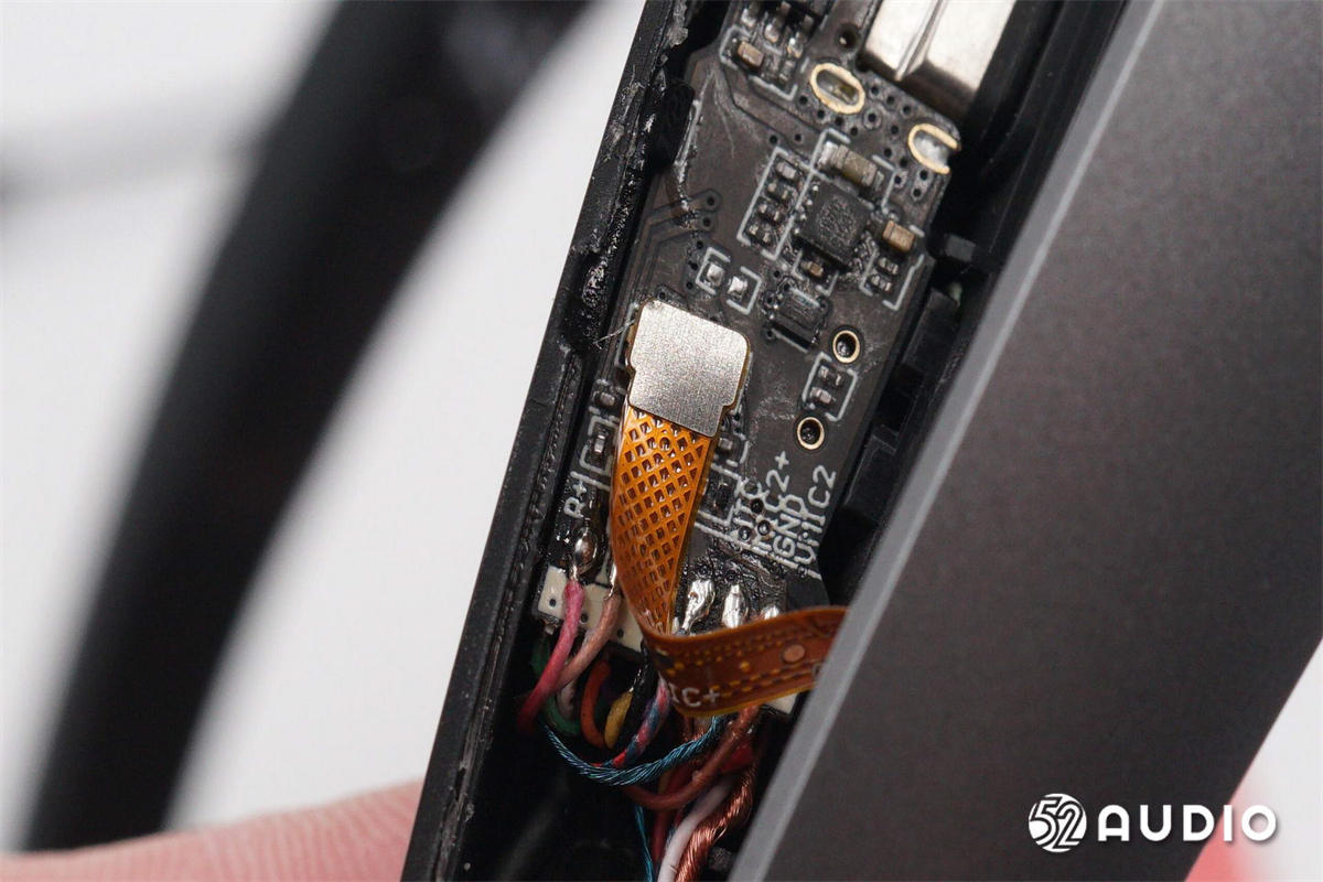

接下来打开U型支架右边的外壳。

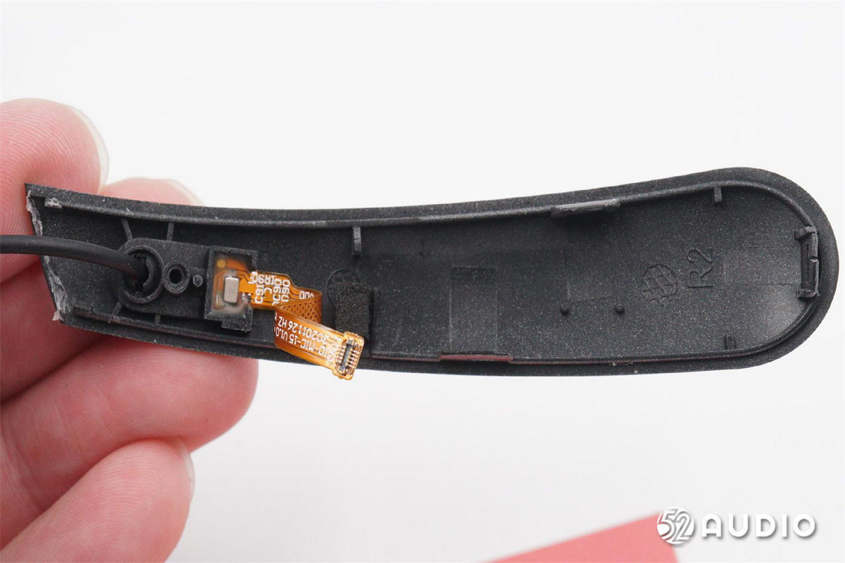

助听器U型支架后壳上的电路通过FPC排线连接到助听器主板上。

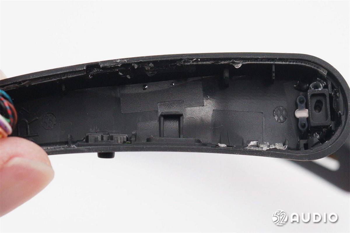

U型支架右端后壳内部结构一览,与左端后壳内部结构一览。
U型支架右端壳体内部结构一览。

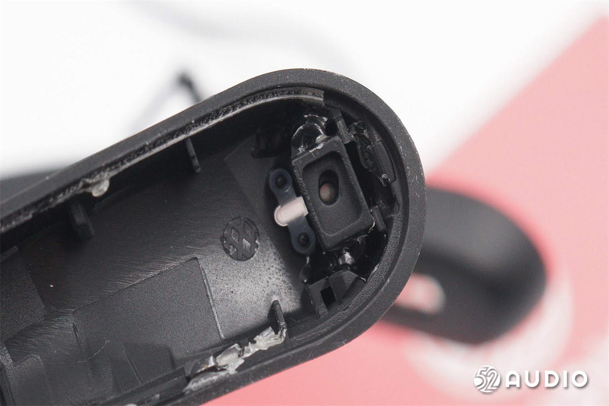

取出壳体内部的电路,壳体内腔结构一览。
腔体内对应MEMS麦克风的地方设有密封硅胶垫,提升产品声学性能;对应LED灯的地方设有导光柱。

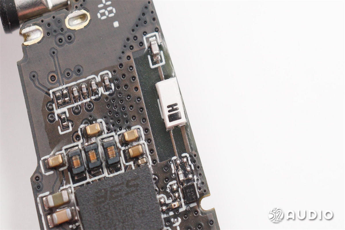

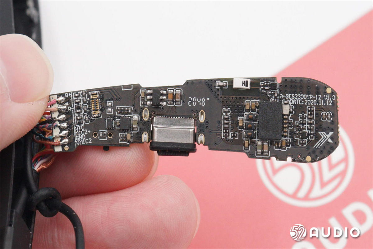

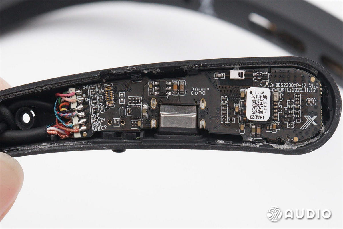

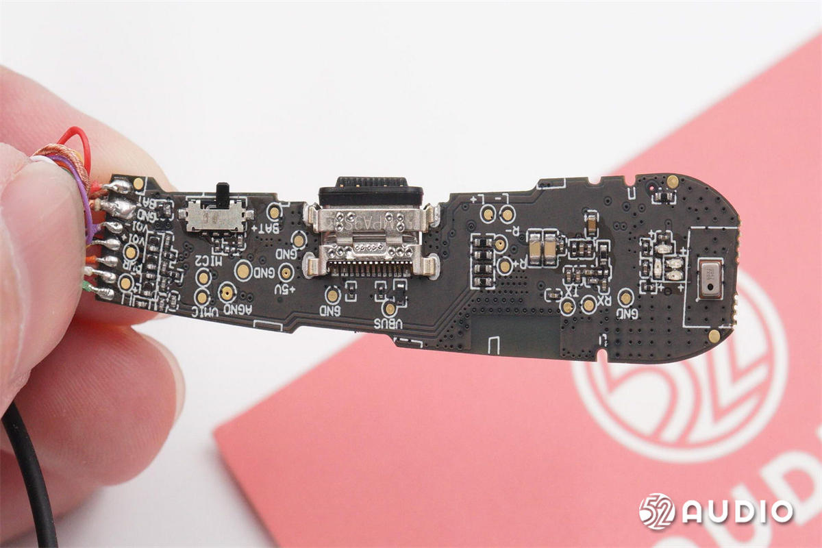

助听器右主板正面一览。

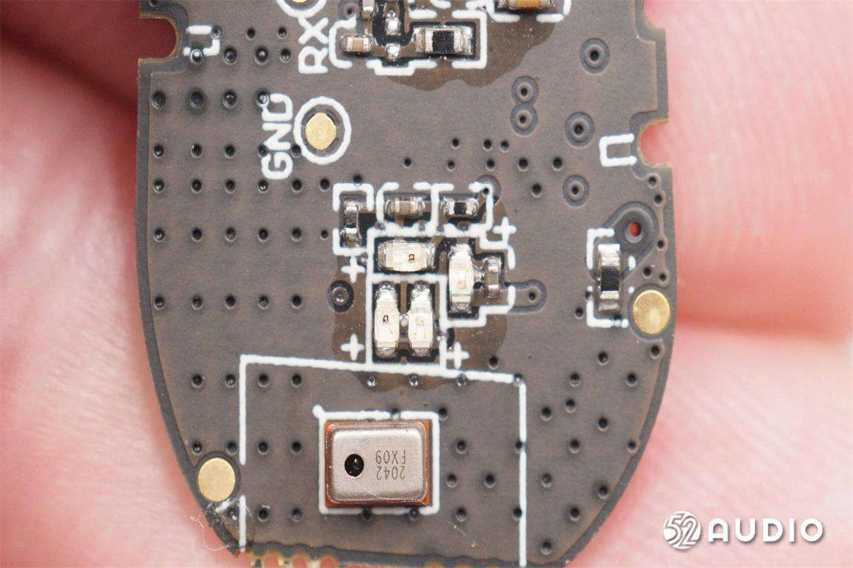

助听器右主板背面一览。

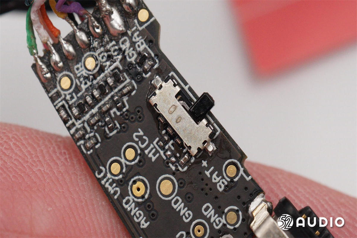

助听器主板上的开关键特写。
耳机Type-C接口特写。

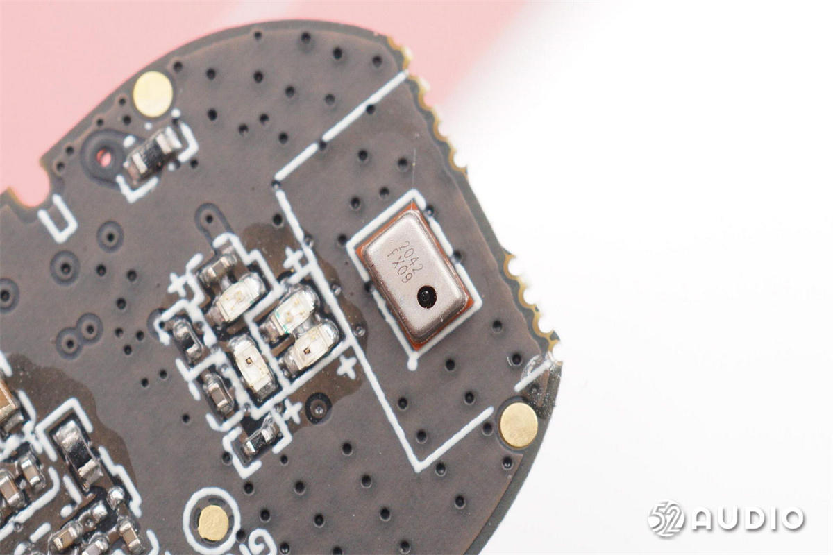

耳机主板上的4颗LED灯特写,用于指示耳机的工作状态。
镭雕“2042 FX09”的MEMS麦克风特写,用于为耳机提供拾音功能。

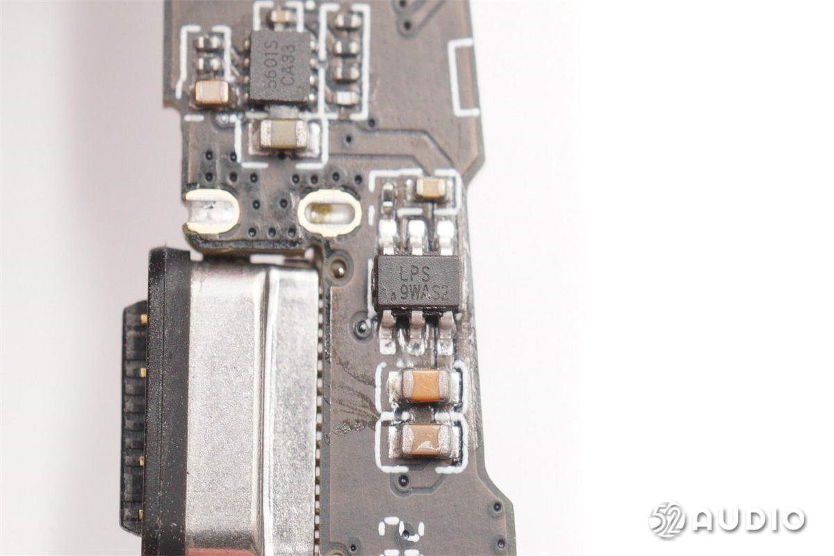

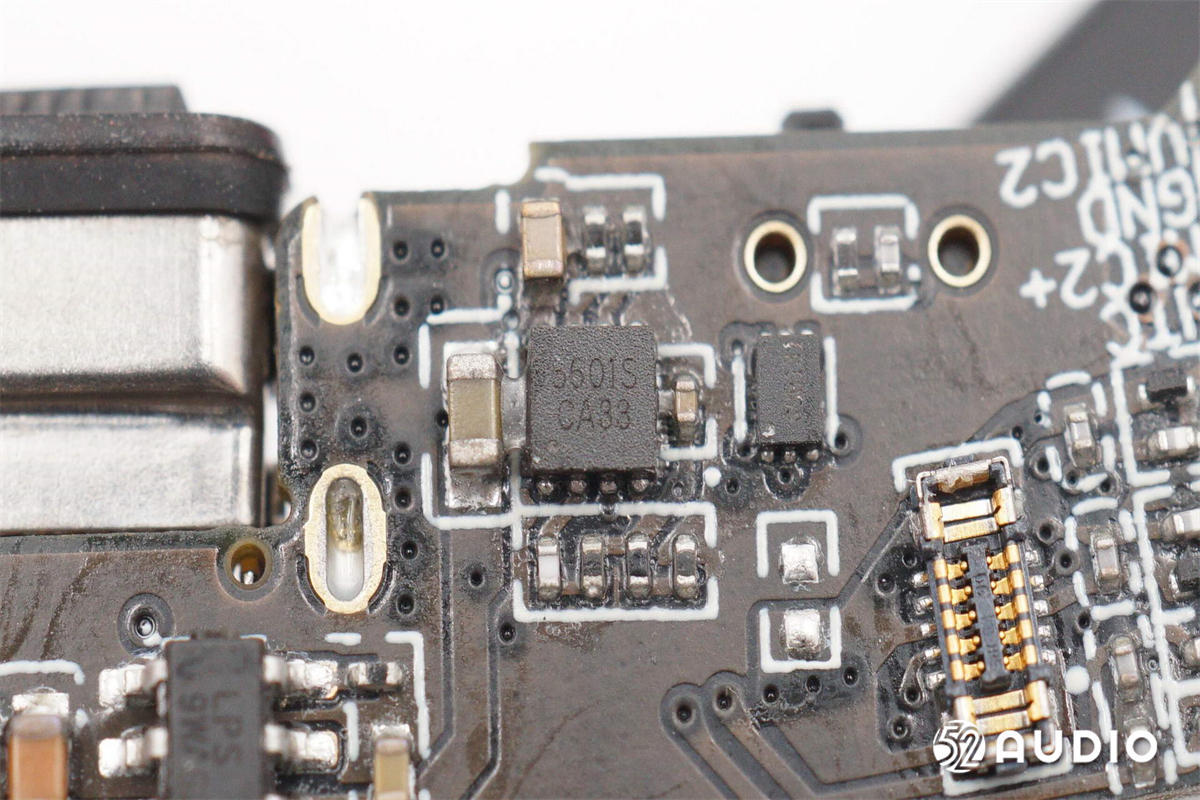

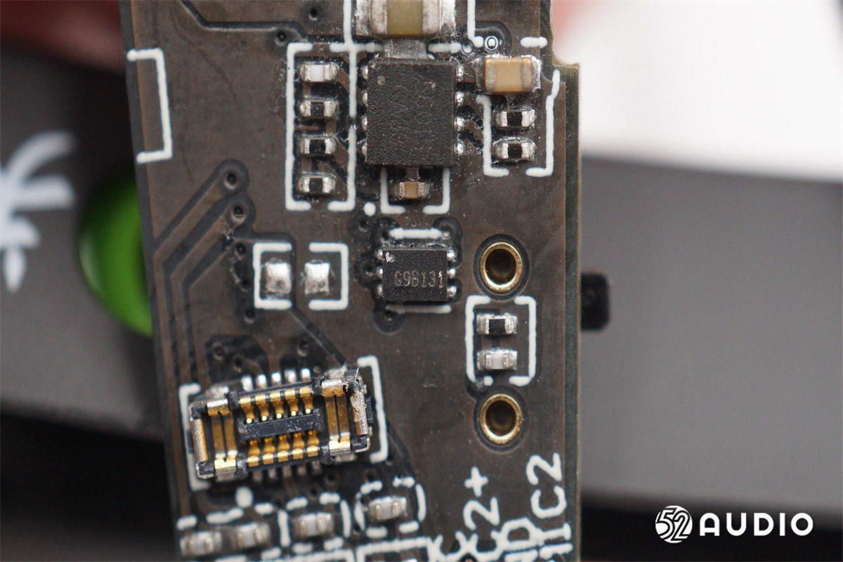

丝印“G9B131”的ESD,用于接口静电保护。

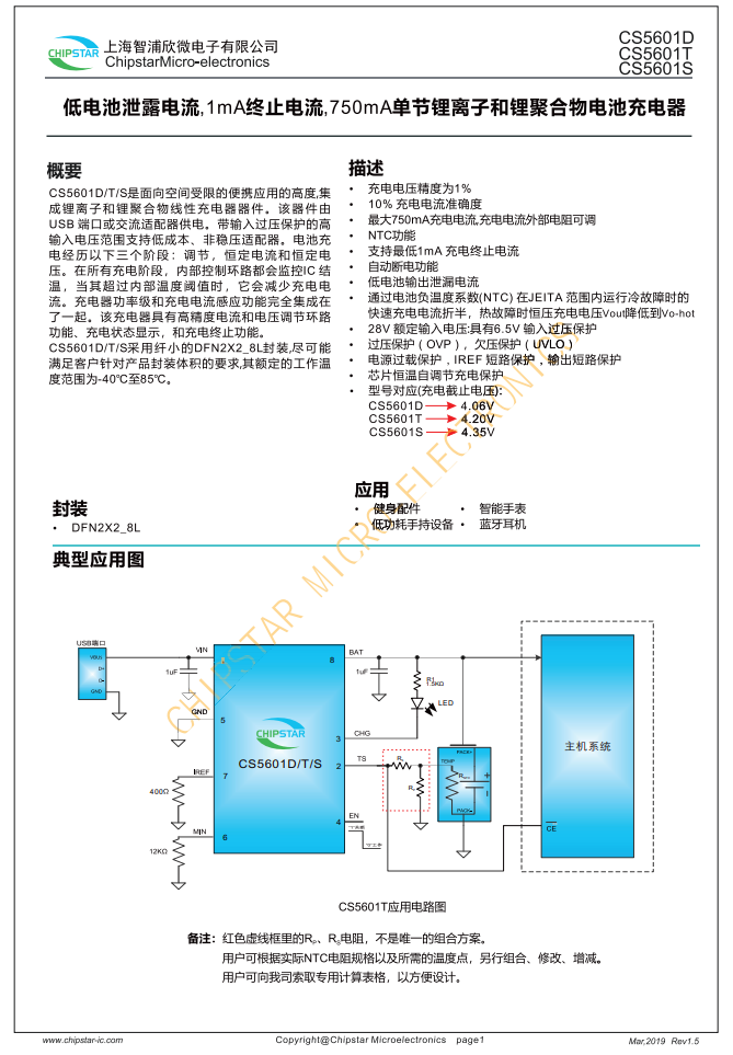

CHIPSTAR智浦欣型号CS5601S的4.35V锂电池充电芯片,支持最大750mA充电电流,支持NTC过热保护,输入具备28V耐压。
CHIPSTAR智浦欣CS5601D/T锂电池充电芯片的详细资料图。

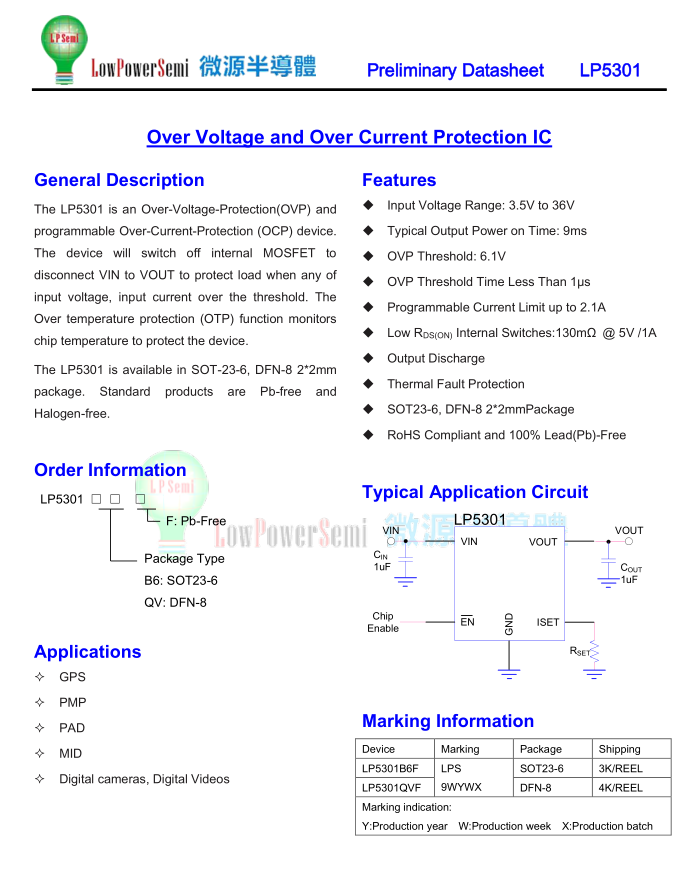

LPS微源半导体LP5301B6F,36V的过压过流双重保护芯片。这一耐高压IC的加入,可以有效避免充电器误操作产生的高电压冲击耳机电路,能够有效提升产品使用的安全性和稳定性。
据我爱音频网拆解了解到,目前已有小米、OPPO、华为、联想、摩托罗拉、realme、漫步者、QCY、JLab、Skullcandy、Boltune、haylou等品牌的音频产品大量采用了微源的电源管理方案。
LPS微源半导体LP5301系列详细资料。
主板上的陶瓷蓝牙天线特写。
丝印“73 W2”的蓝牙滤波器。

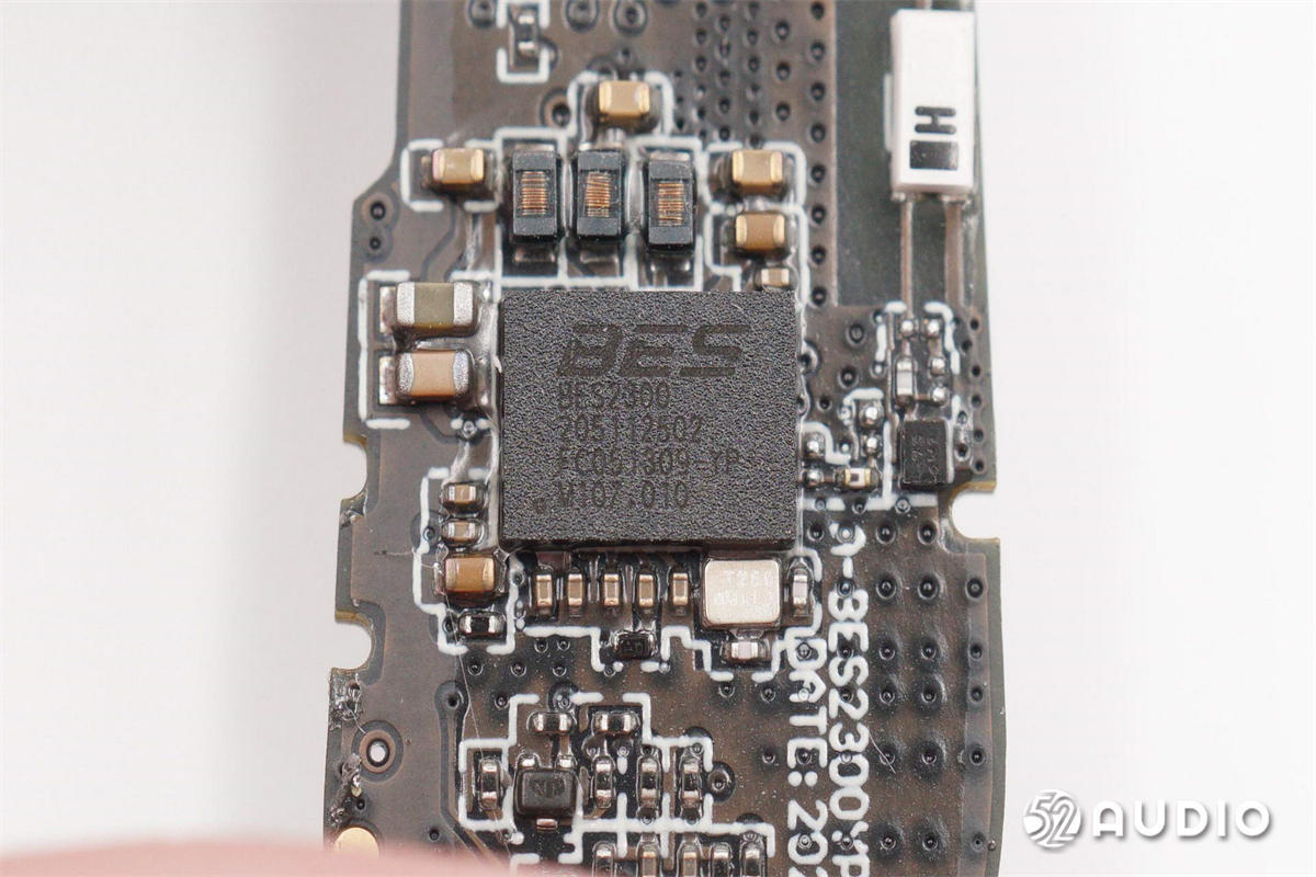

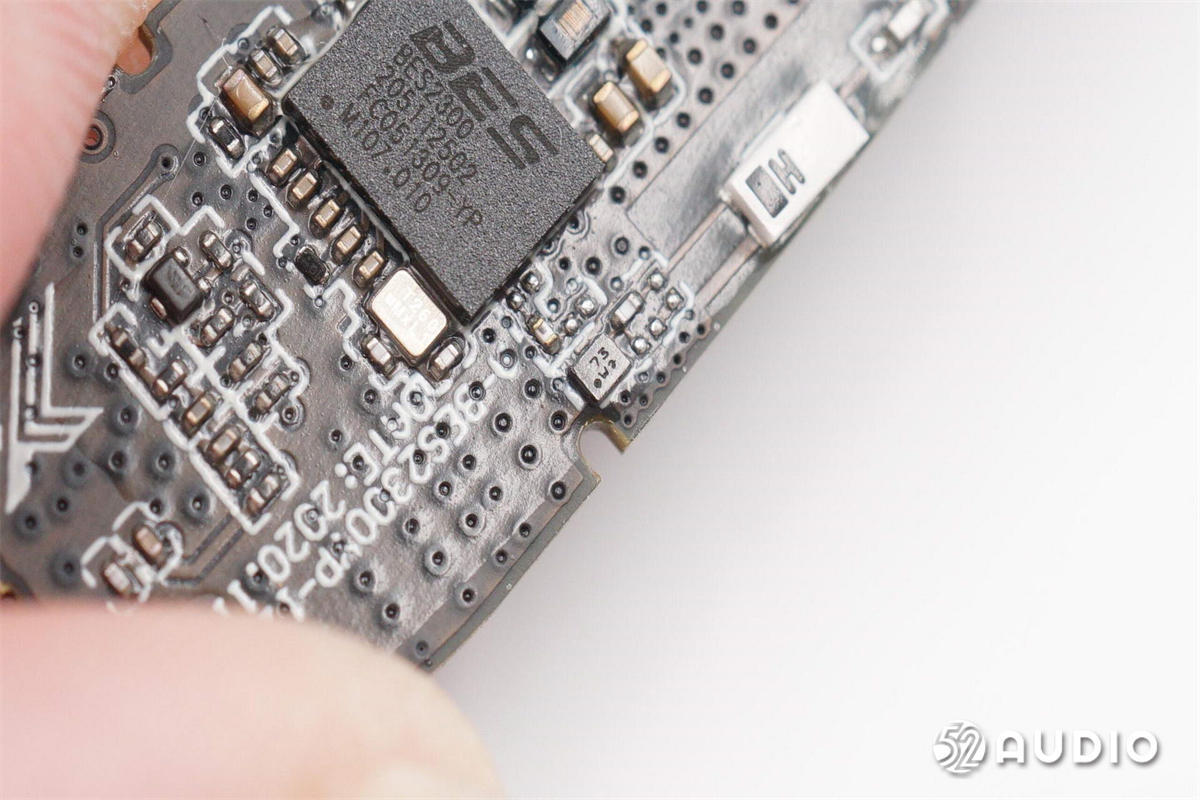

BES恒玄BES2300蓝牙音频SoC,BES2300有多个版本、后缀不同配置也不尽相同。BES2300系列是全集成自适应主动降噪方案,支持蓝牙5.0、IBRT蓝牙监听技术和双模蓝牙 4.2,它还支持第三代 FWS 全无线立体声技术、双麦克风等,采用 28nm HKMG CMOS工艺、BGA 封装。BES2300支持高性能的自适应主动降噪技术,可以让高端主动降噪耳机使用一颗全集成芯片实现高音质和主动降噪。
此外BES2300还支持外接心率传感器、加速度传感器等外接传感器设备。BES2300 可以给耳机和家庭音响输出声音,也可以从外部麦克风录音。
据我爱音频网拆解了解到,目前已有三星、小米、OPPO、JBL、万魔、荣耀、百度、一加、传音、Realme、Anker等品牌的真无线耳机大量采用了恒玄的方案。

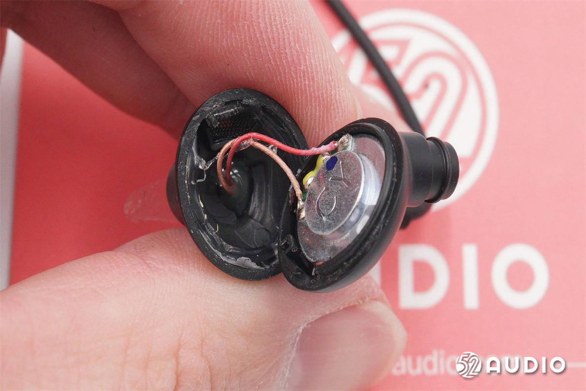

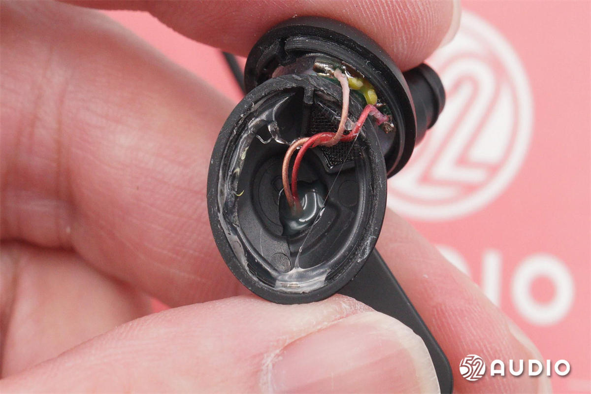

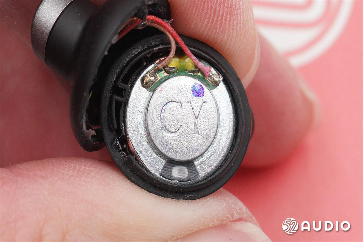

沿合模线撬开耳机头壳体。
扬声器单元通过导线连接到助听器主板上。
扬声器单元安装在了耳机头前壳。

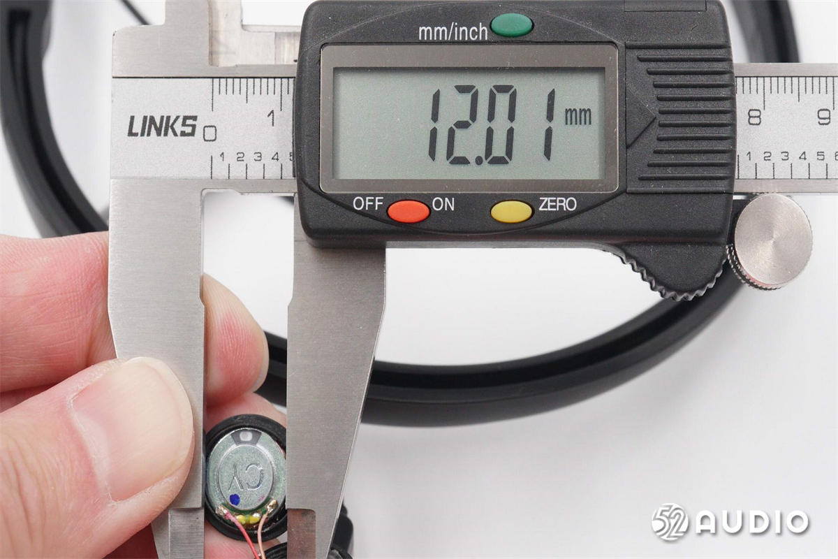

经我爱音频网实测漫步者辅听1号的扬声器单元大小约为12.01mm。
