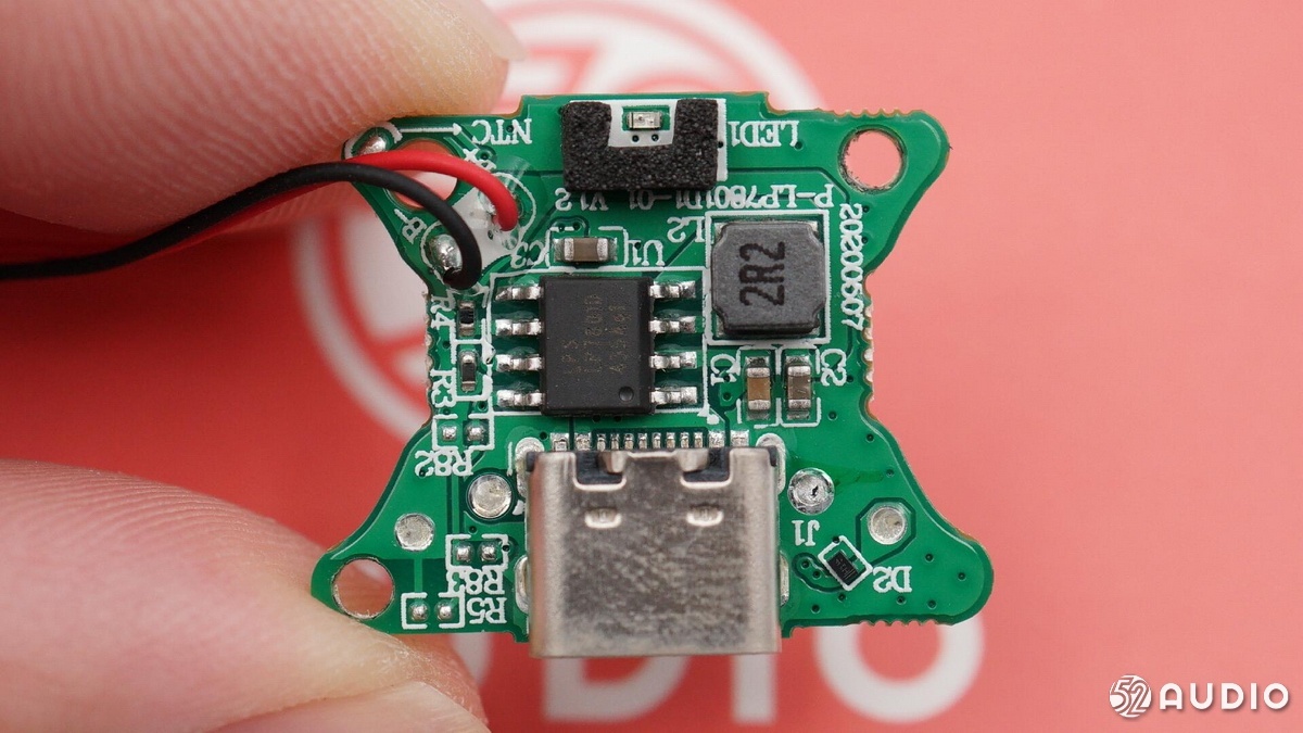

充电座舱电路展示。
充电座舱电路另一面展示。
充电盒采用Type-C接口输入电源,主板上有一颗电源管理芯片负责电池的充放电。
LPS微源半导体 LP7801D超低功耗充电/放电单芯片,集成了线性充电管理模块、低功耗同步升压放电管理模块,在5V常开时整个耳机仓<10uA的待机电流(含耳机,保护板);为目前国内首颗通过IEC62368安全认证的多合一芯片。
LP7801D采用ESOP-8封装,内置OVP,输入耐压28V,省去了输入过压保护元件,待机电流1uA。

电池保护电路特写,保护IC加MOS管的标准设计。

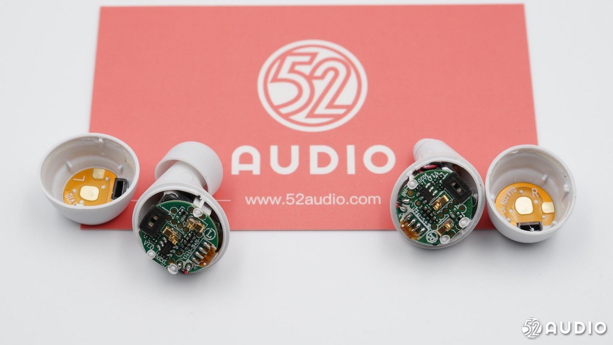

沿合模线撬开耳机,左右布局一致。耳机两部分采用扣位和胶水两种方式连接。
耳机外壳内部,外圈是蓝牙天线,中间是触摸感应区域。
开孔内侧有防尘网。

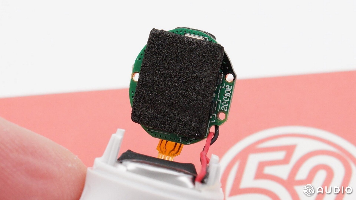

耳机内的结构展示,由内到外依次是主板+电池+扬声器。
主板内侧与电池之间有一块缓震泡棉。
软包电池在耳机内的位置。
音腔内的布局。扬声器通过FPC与主板相连,中间银色的是磁铁,磁铁右侧金属挡板下是充电触点,电路非常清晰。
扬声器单元通过胶水固定。
扬声器单元尺寸约6mm。
耳机主板和电池与一元硬币的尺寸对比。
耳机内的软包电池同样来自AEC国光电子,额定电压3.8V,额定容量50mAh/0,19Wh。
电池保护板特写。
主板内侧是蓝牙主控芯片相关电路。
