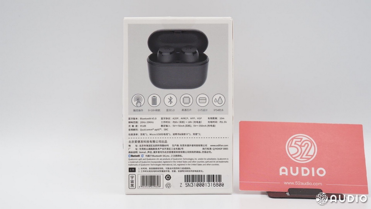

包装盒背面介绍了Xemal声迈X3的六个特色功能:触控操作、6+18H续航、蓝牙5.0、高通芯片、小巧设计、IP54防水。这款耳机由北京爱德发科技有限公司出品,黑色版起名“宇宙黑”,底部还有其他产品信息。

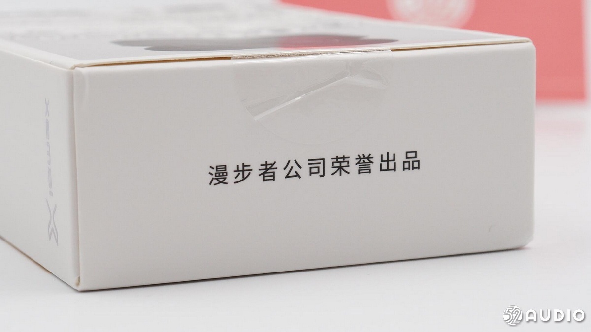

包装盒顶部是“漫步者公司荣誉出品”字样。

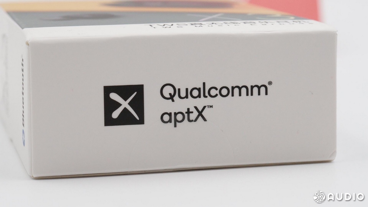

包装盒底部是支持Qualcomm高通aptX音频编码的认证。

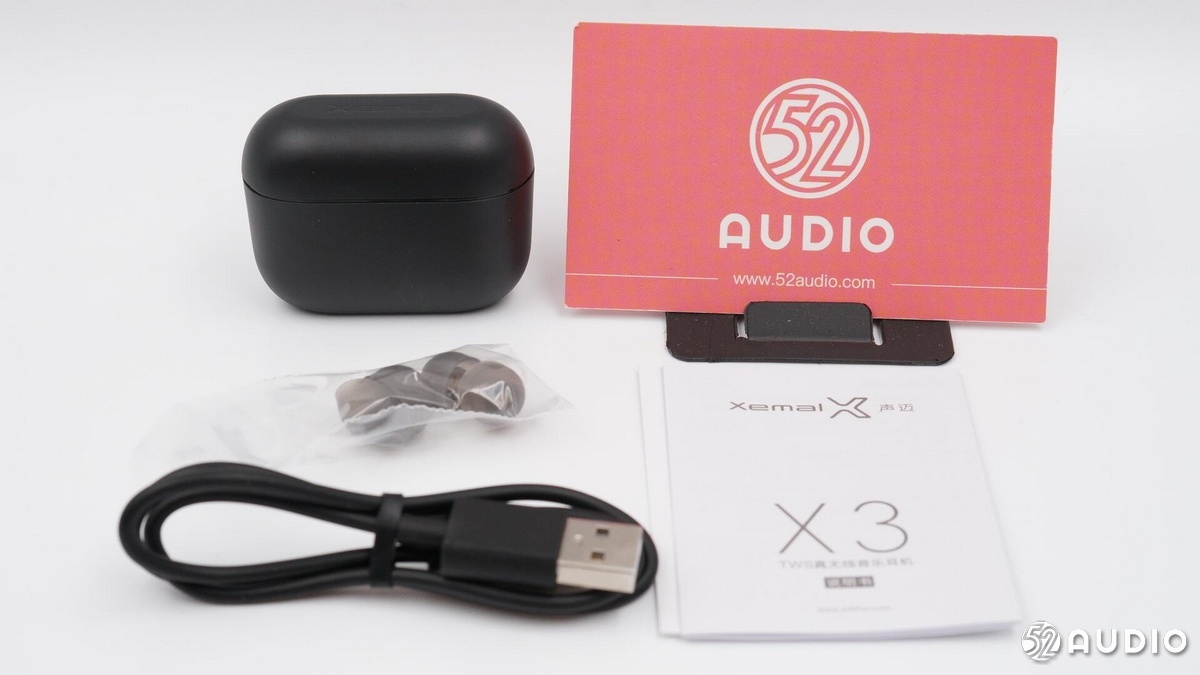

包装盒内物品,耳机和充电盒、硅胶耳塞、充电线和说明书。

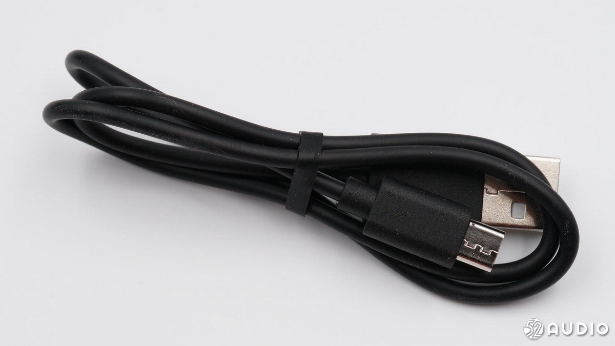

充电线为Micro-USB接口。

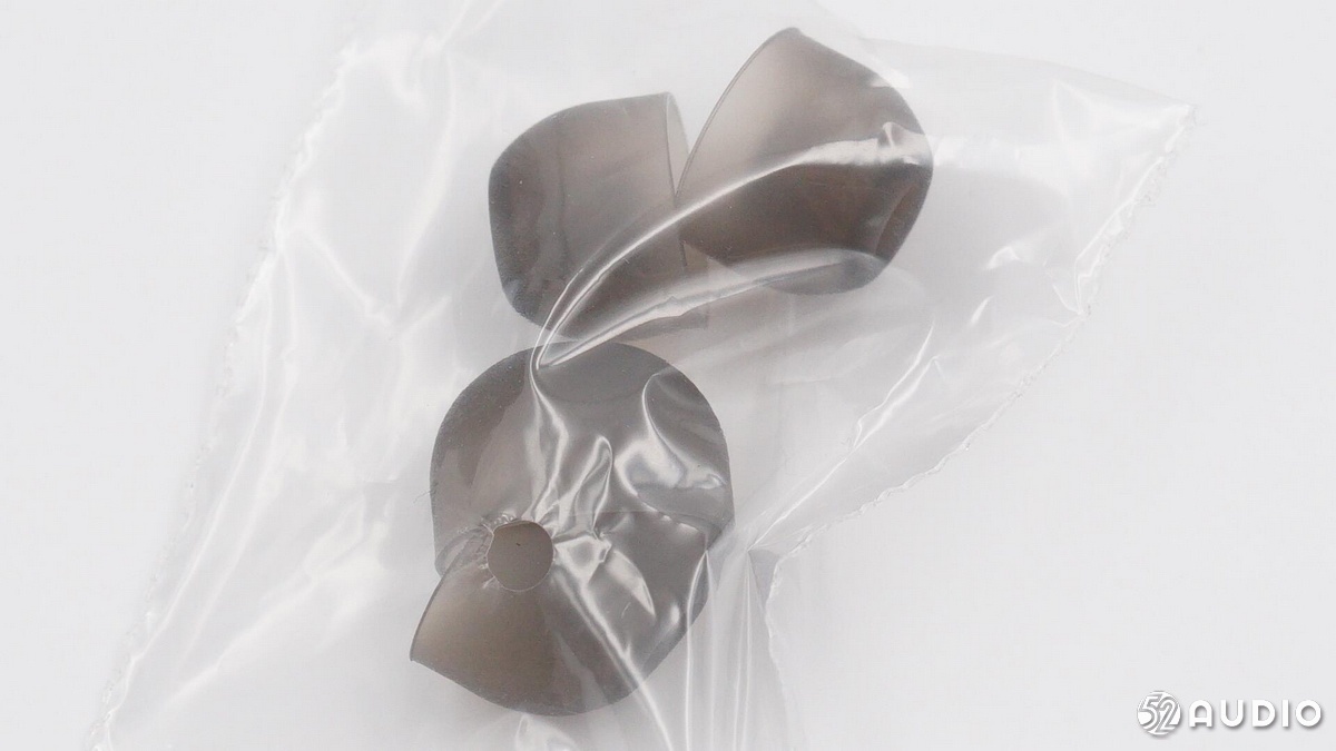

附赠了两对不同尺寸的硅胶耳塞。

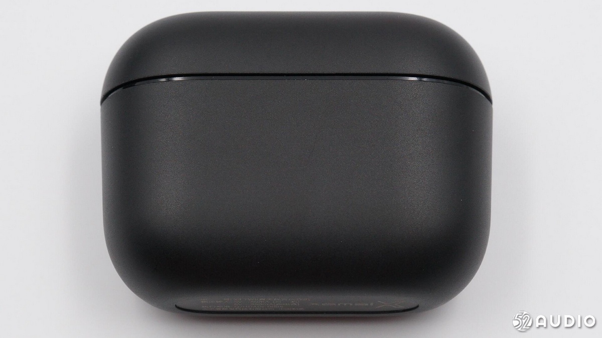

充电盒正面特写,没有装饰,就是简单直接的黑色塑料壳体。

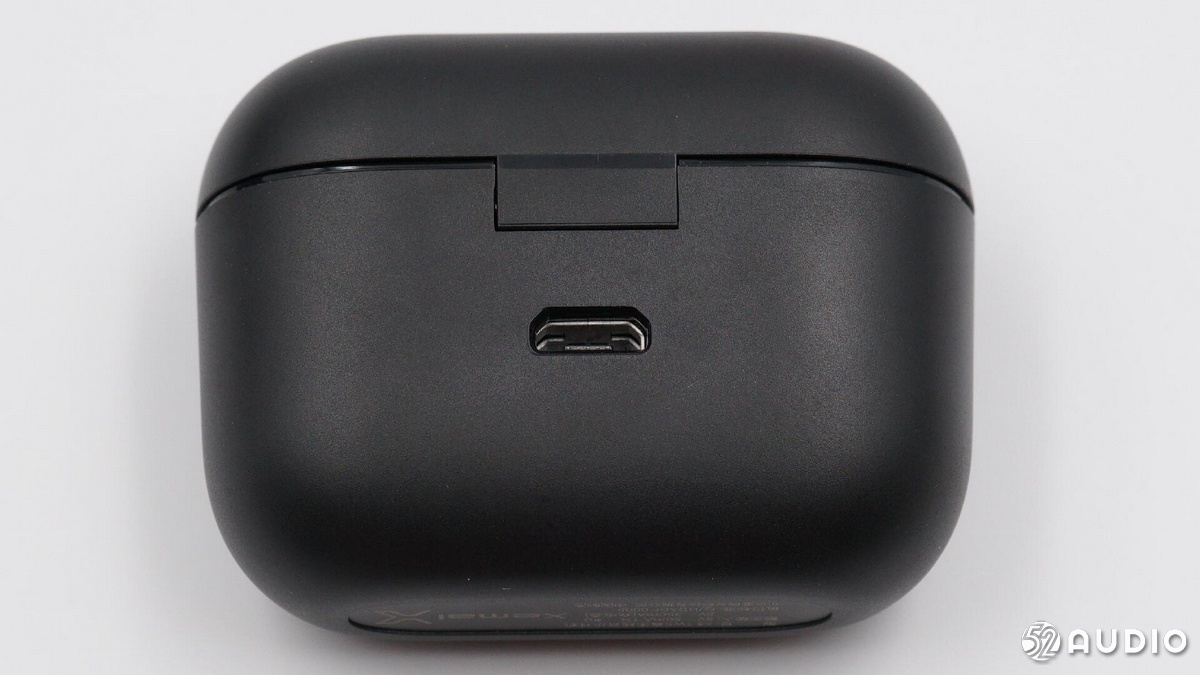

充电接口在充电盒背面。

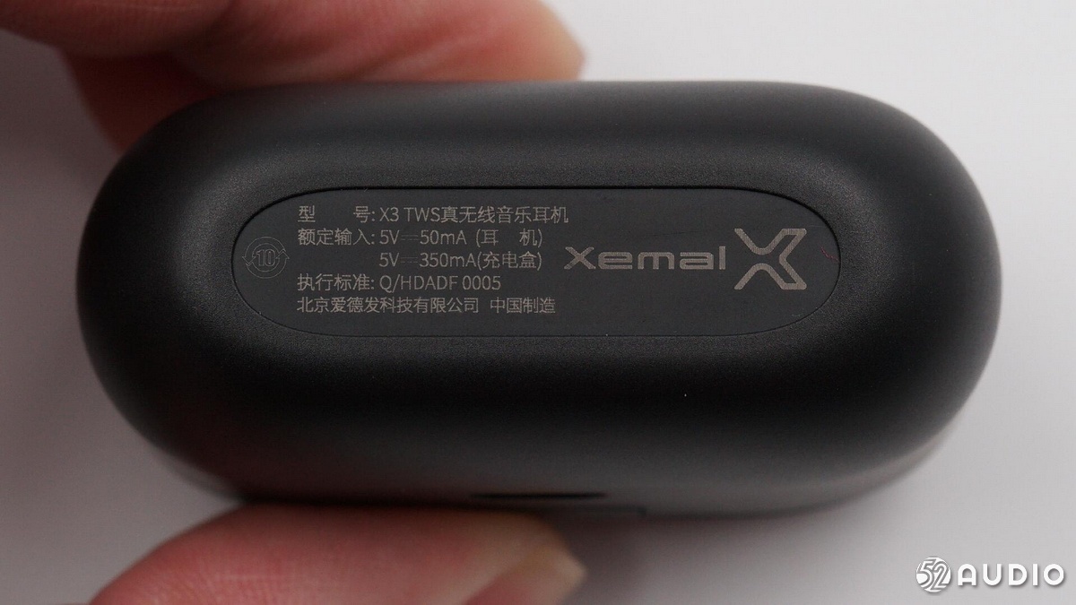

底部信息,X3 TWS真无线音乐耳机,额定输入:5V⎓50mA(耳机),5V⎓350mA(充电盒)。

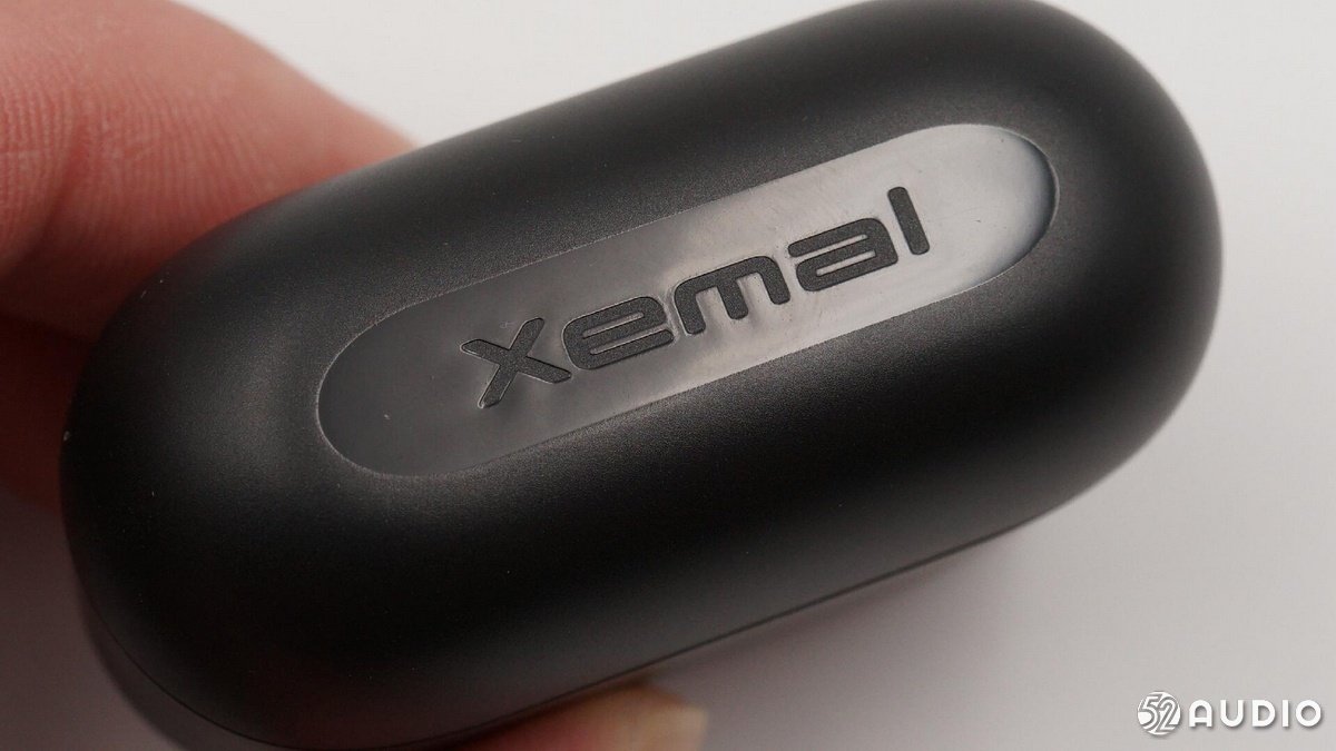

顶部是Xemal声迈的品牌名称。

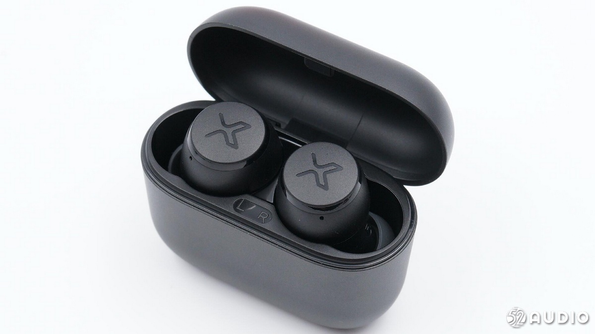

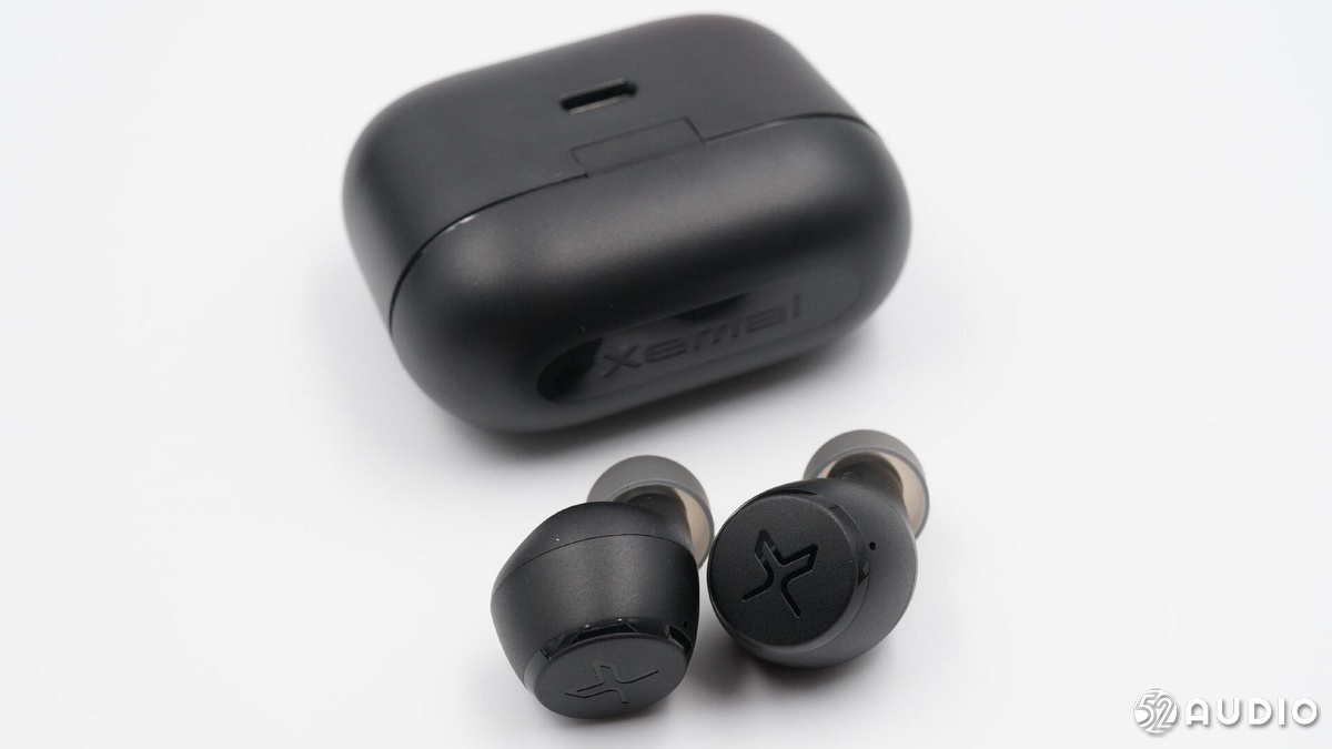

耳机位于充电盒内的状态。
耳机和充电盒。

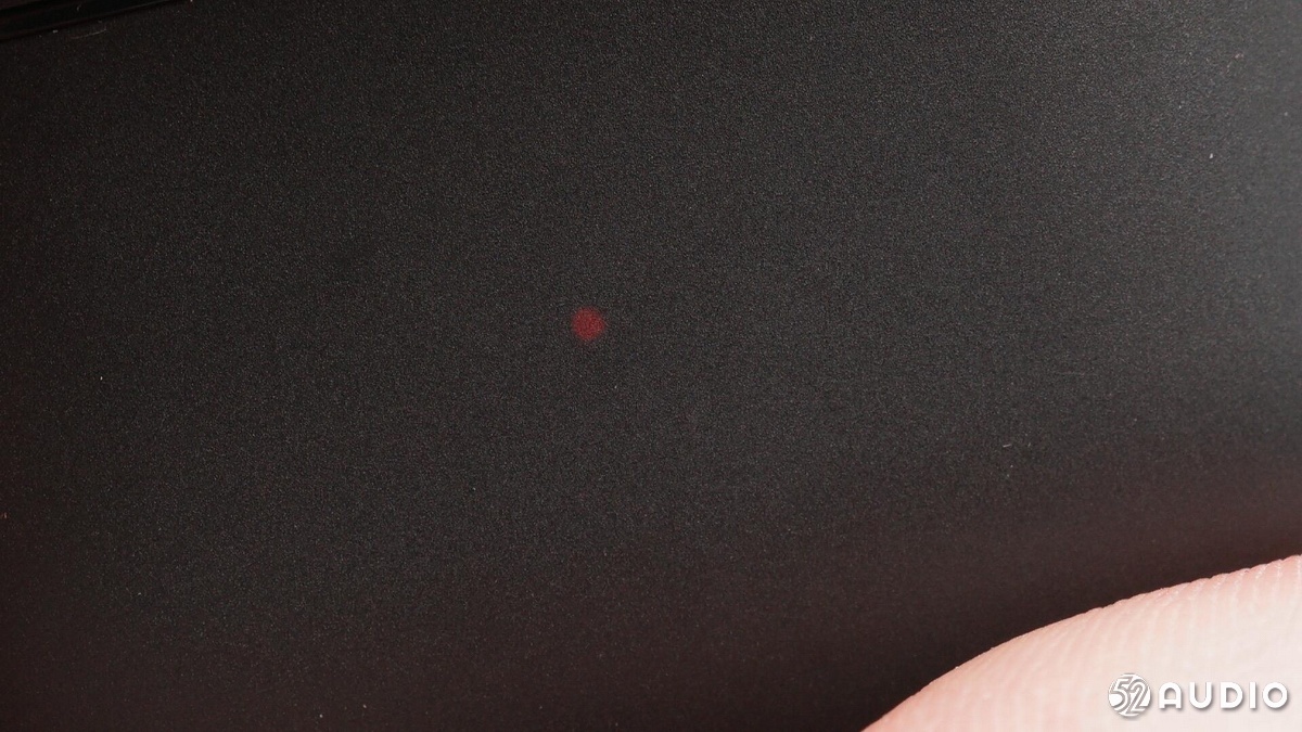

充电盒正面有隐藏式的LED指示灯。

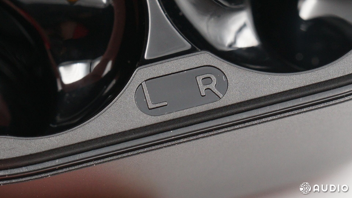

充电盒内的L/R左右标识,仔细看是有细心设计过的,与边缘相连。

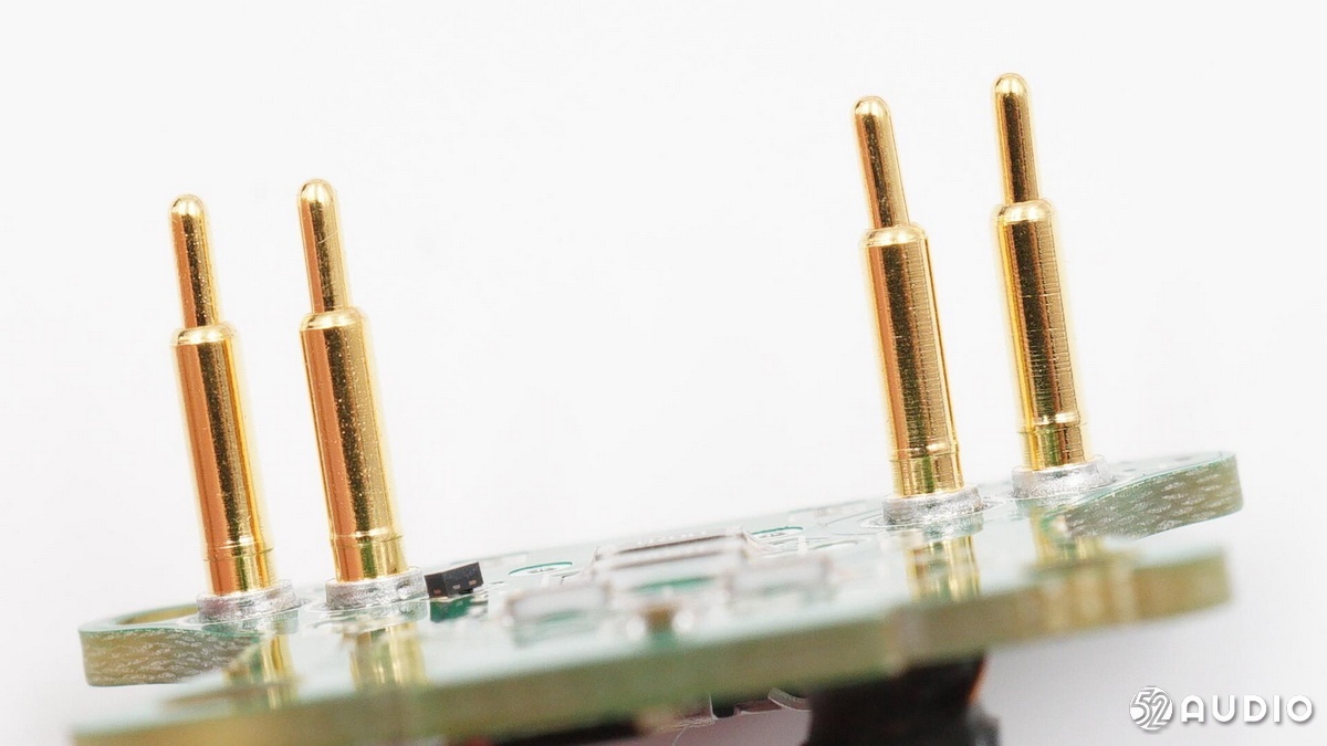

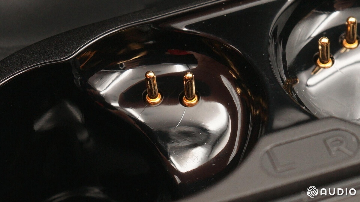

充电座舱内的充电顶针特写。

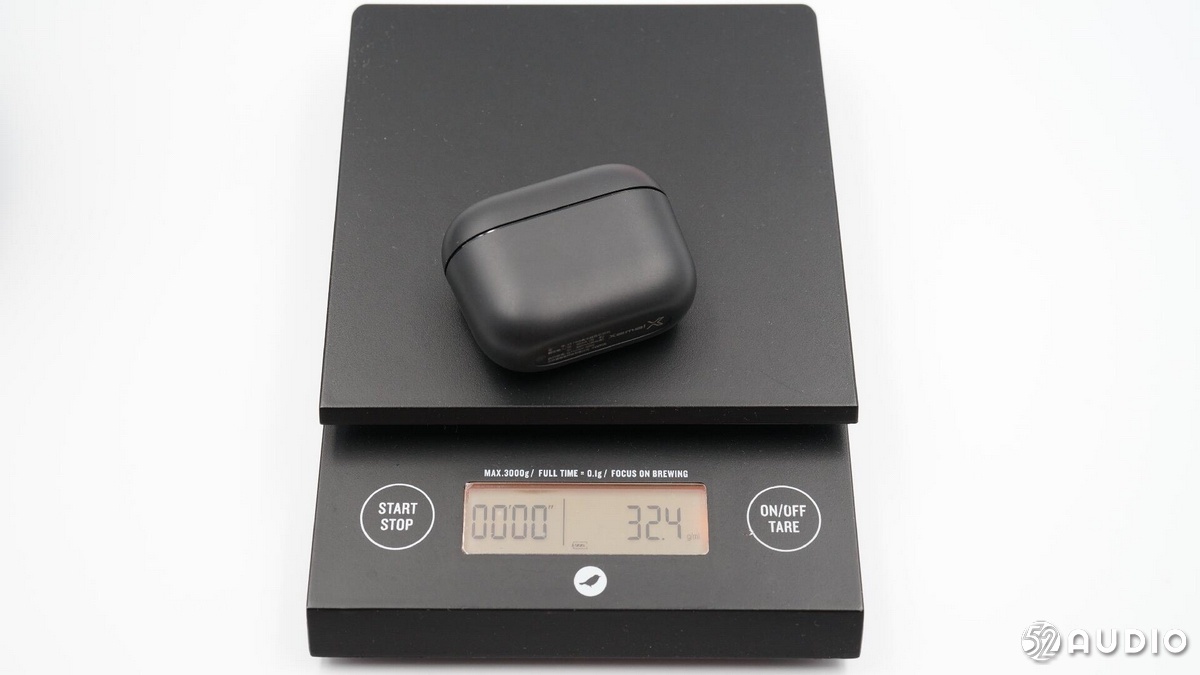

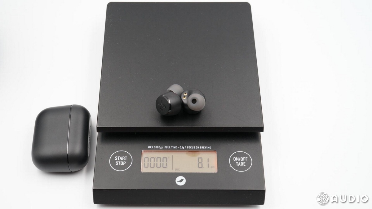

耳机和充电盒共重:32.4克,非常轻。

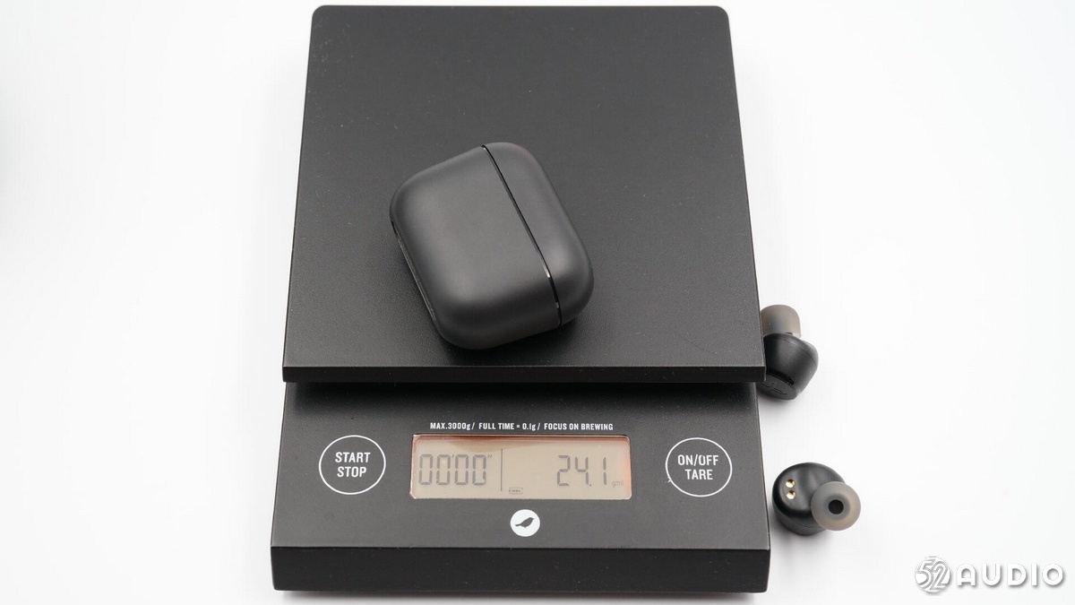

充电盒单重24.1克。
左右耳机重8.1克,佩戴起来比较轻松。

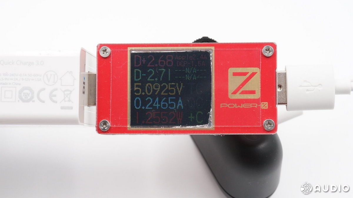

我爱音频网采用ChargerLAB POWER-Z KT001 对Xemal声迈X3进行有线充电测试,充电功率约为1.25W。

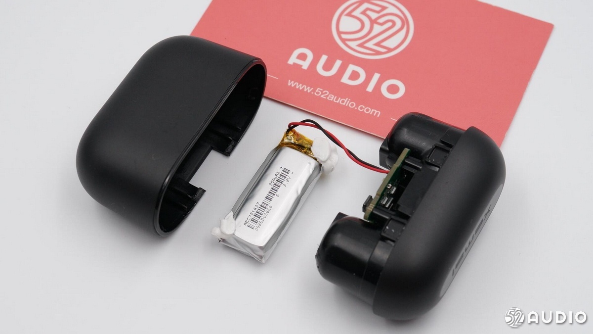

充电盒采用卡扣式固定,撬开即可看到内部电路。
主板位于耳机的充电座舱之间,由螺丝固定。

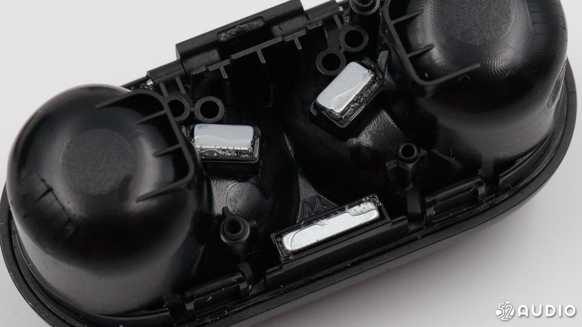

充电座舱内侧共有三个磁铁,上面两个用于吸附耳机,下面的用来吸附盒盖。

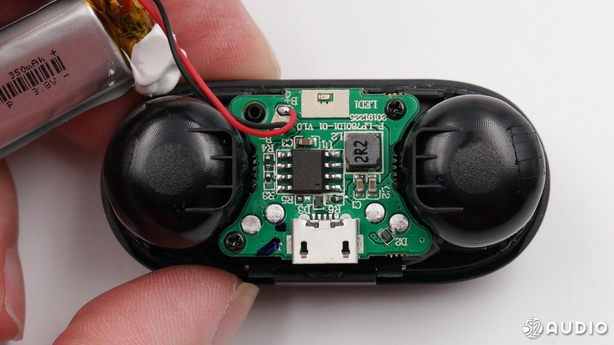

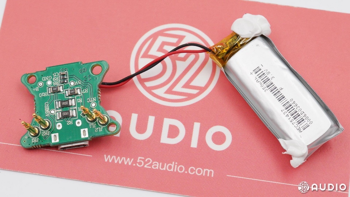

取出电池和充电盒主板。
电池和主板另一侧特写。

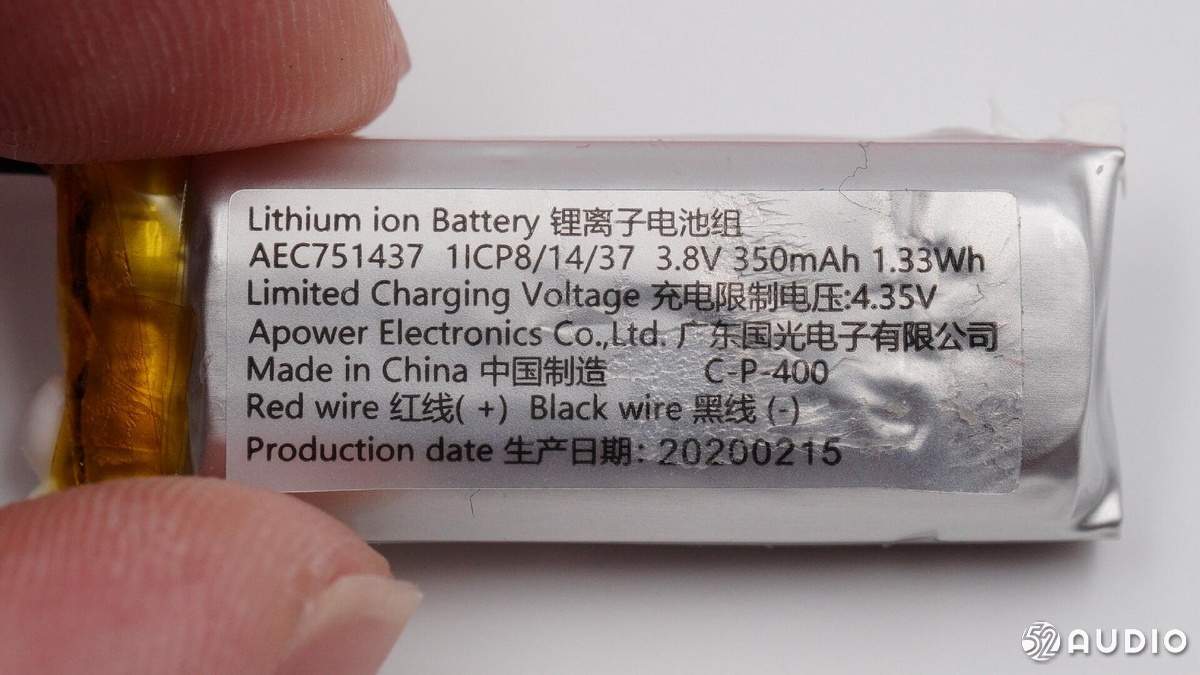

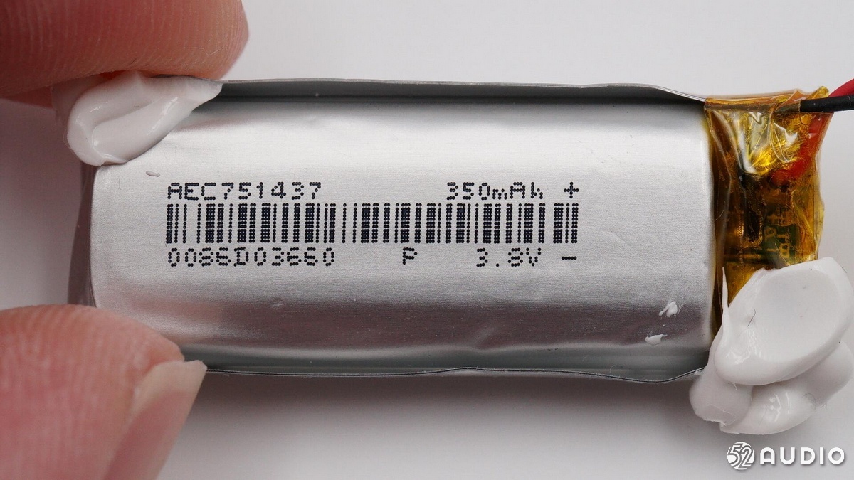

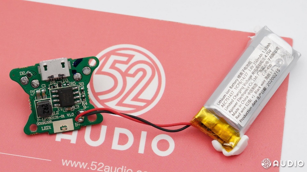

充电盒内的条形软包电池来自AEC国光电子,额定电压3.8V,350mAh/1.33Wh。
电芯上的信息,与标签一致。

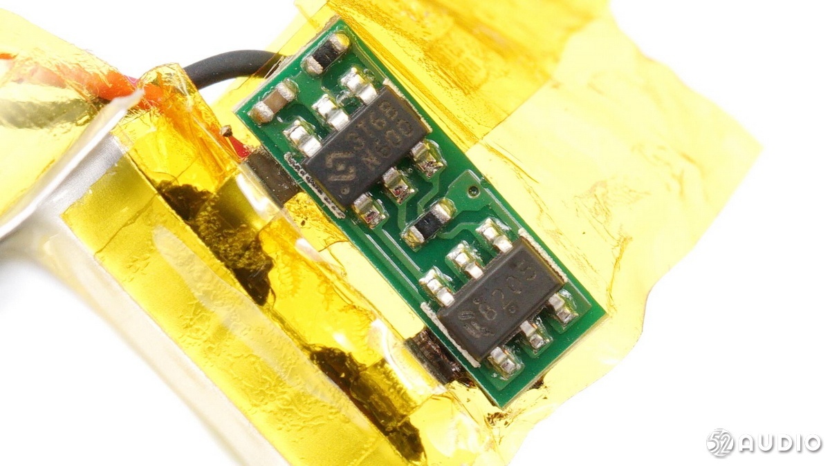

电池保护电路特写,保护IC加MOS管的标准设计。
镀金充电顶针特写。

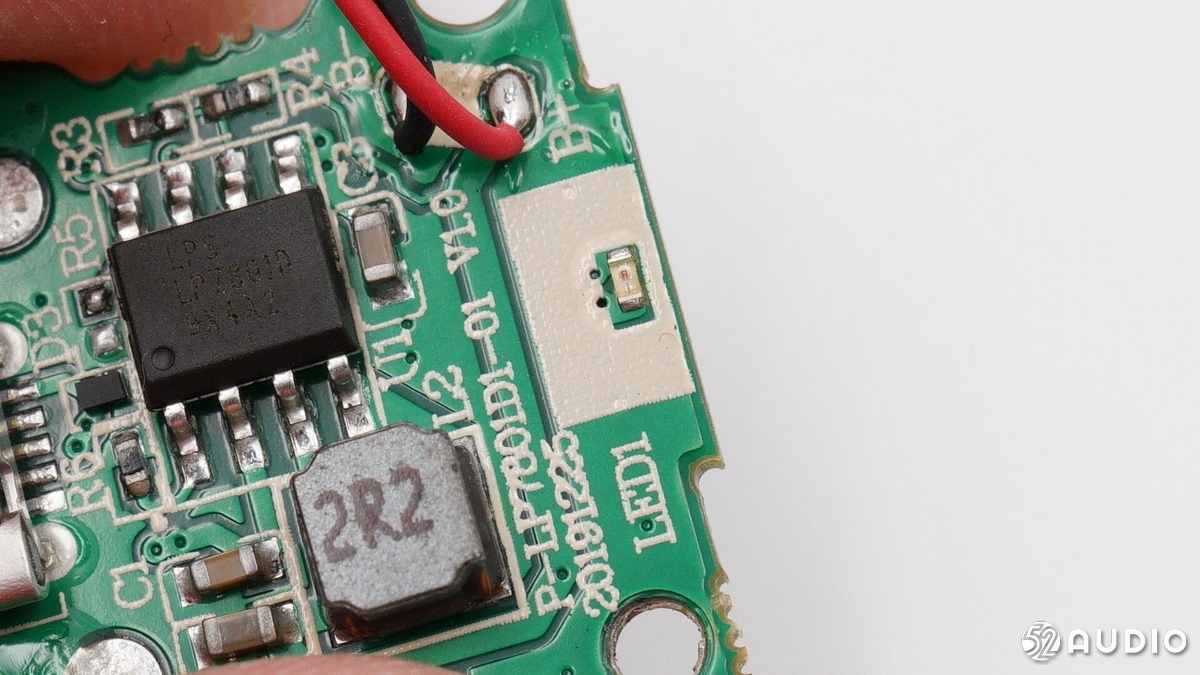

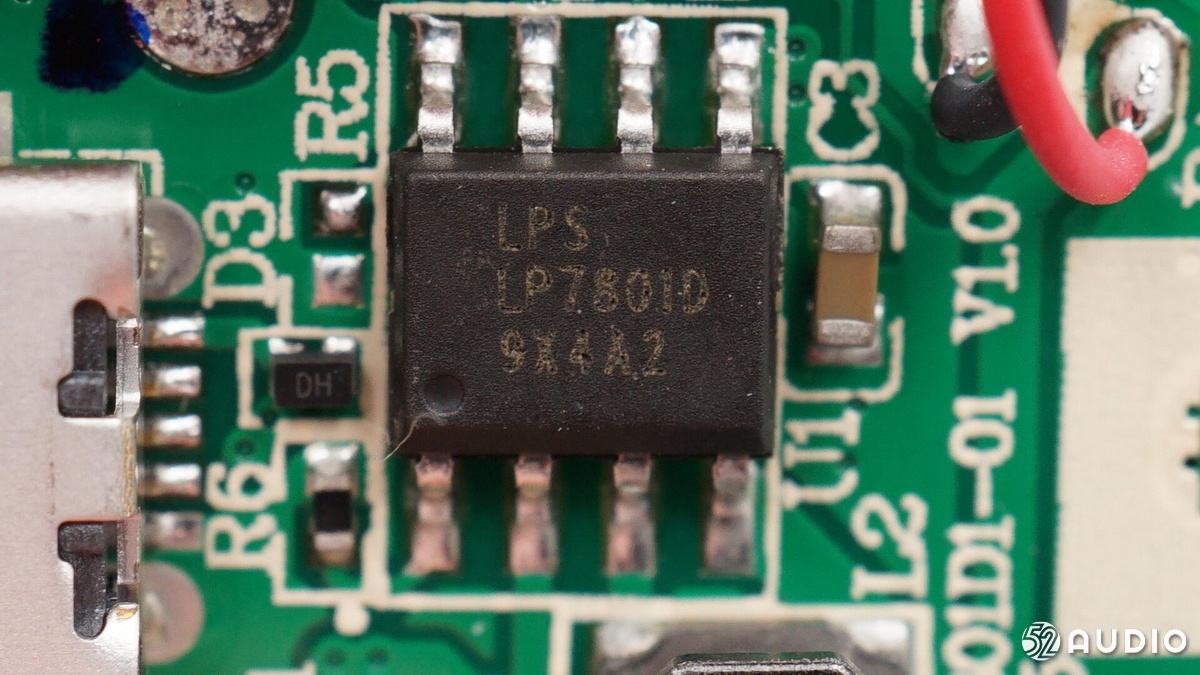

LPS微源半导体 LP7801D超低功耗充电升压单芯片,在5V常开时整个耳机仓<10uA的待机电流(含耳机,保护板)。

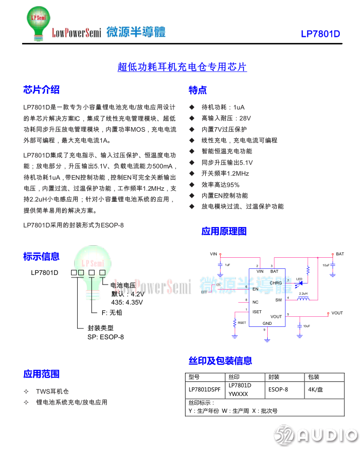

LP7801D采用ESOP-8封装,内置OVP,输入耐压28V,省去了输入过压保护元件,待机电流1uA。
据我爱音频网了解到,JBL、漫步者、Skullcandy、QCY、哈曼等品牌的TWS耳机充电仓都大量才用了微源的方案。
微源LP7801D详细资料。

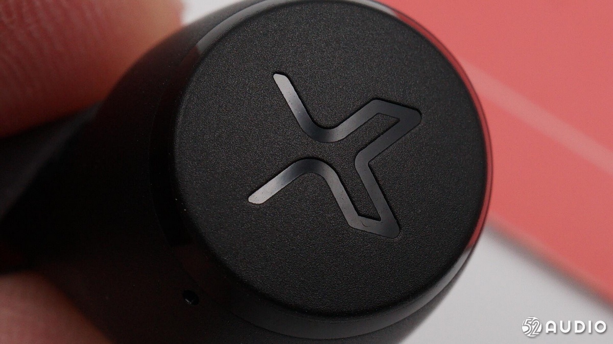

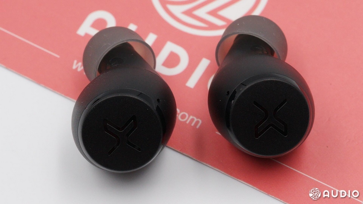

耳机支持触控,触控面板上有一个形似“X”的Xemal声迈Logo。

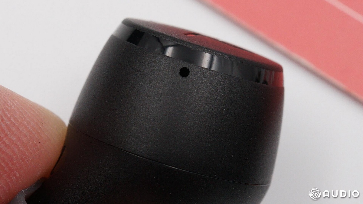

壳体上的麦克风开孔兼指示灯开孔。

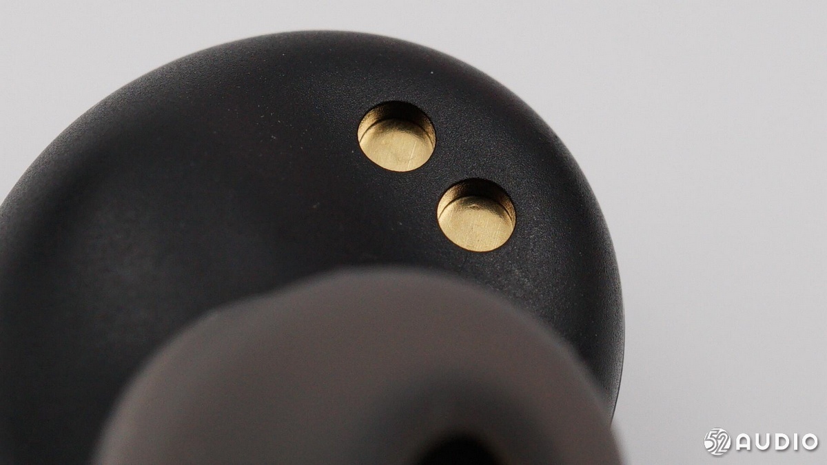

充电触点特写,凹陷在耳机内部。

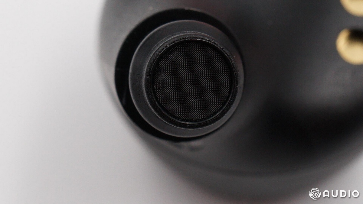

出音孔处有细密的防尘网,阻止异物进入。

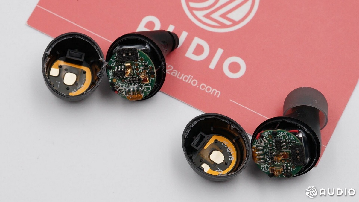

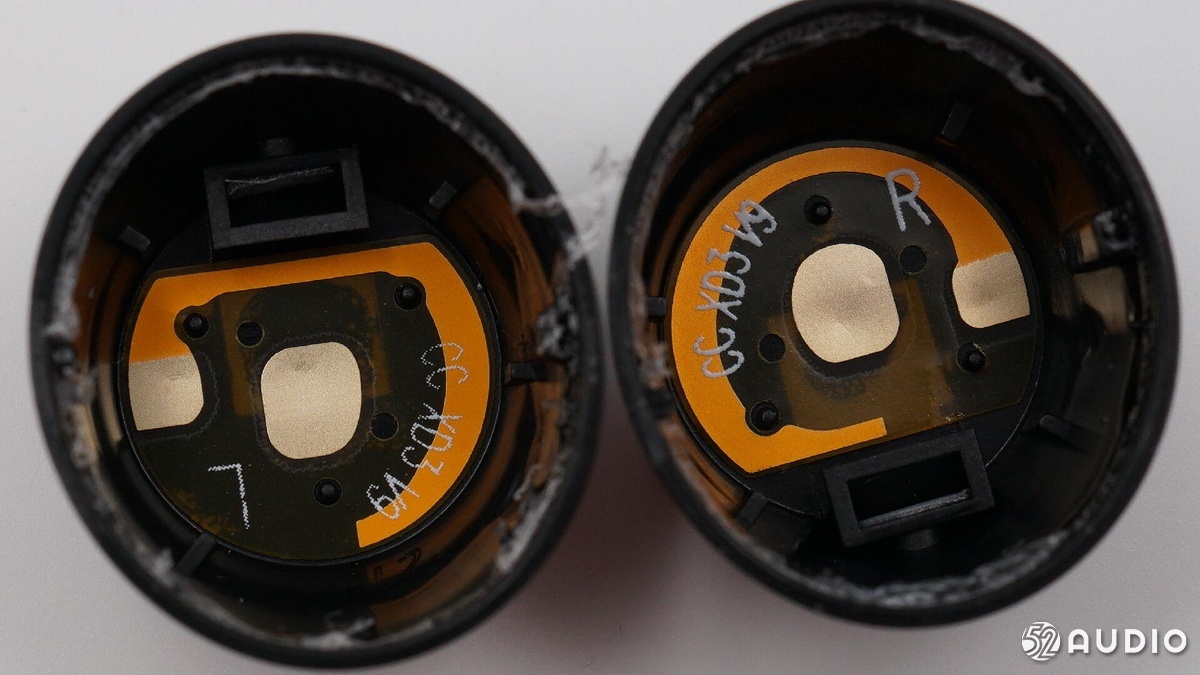

沿合模线撬开耳机,左右布局一致。耳机两部分采用扣位和胶水两种方式连接。
耳机外壳内部,外圈是蓝牙天线,中间是触摸感应区域。
耳机另一部分的主板特写,后面会详细介绍。

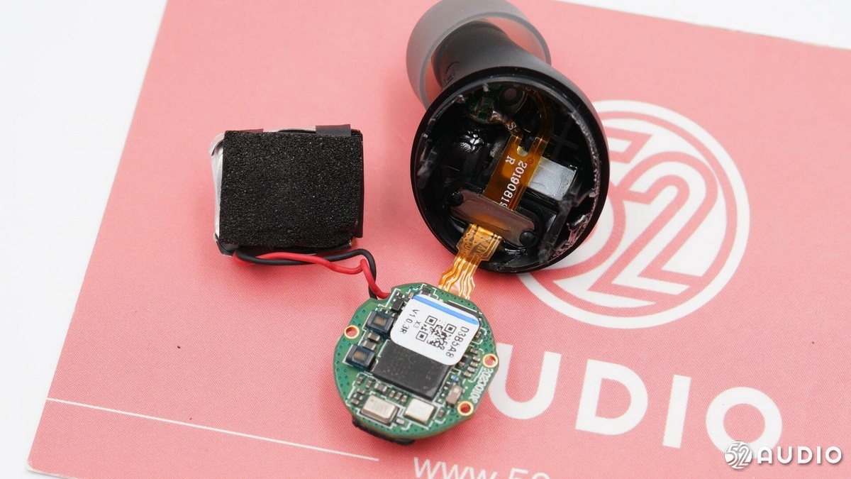

耳机内的主电路一览,电池通过导线与主板连接,扬声器通过排线与主板连接。

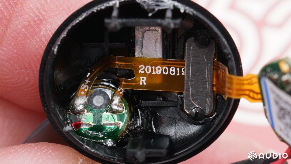

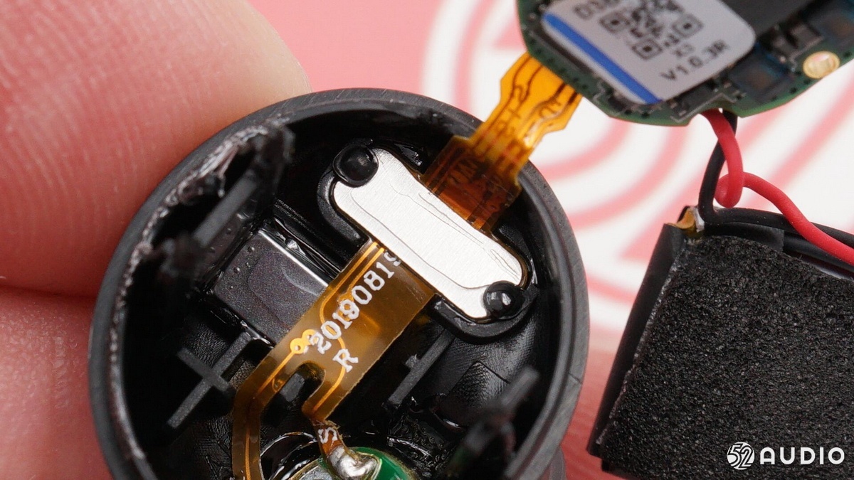

音腔内部结构,扬声器通过排线与主板相连,中间银色的是磁铁,磁铁右侧金属挡板下是充电触点,电路非常清晰。
一块金属挡板固定充电触点。

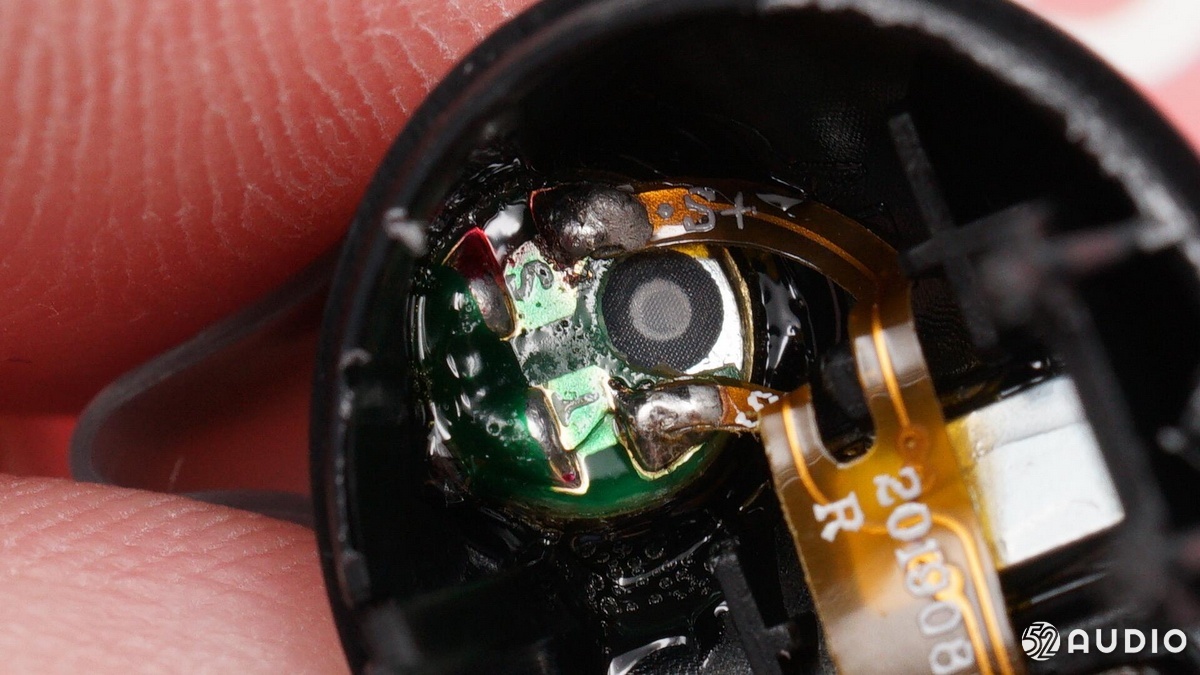

扬声器与排线的焊点饱满。

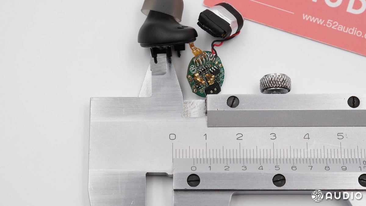

扬声器尺寸约6mm。

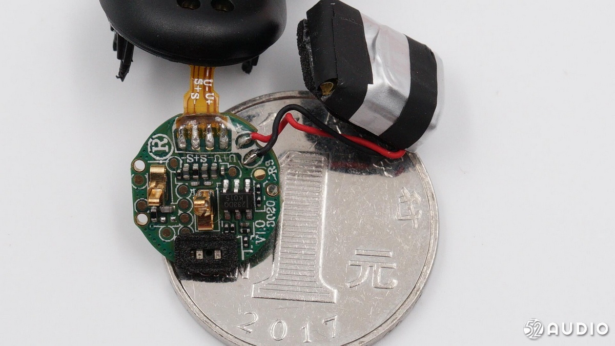

耳机主板、电池和一元硬币的尺寸对比。

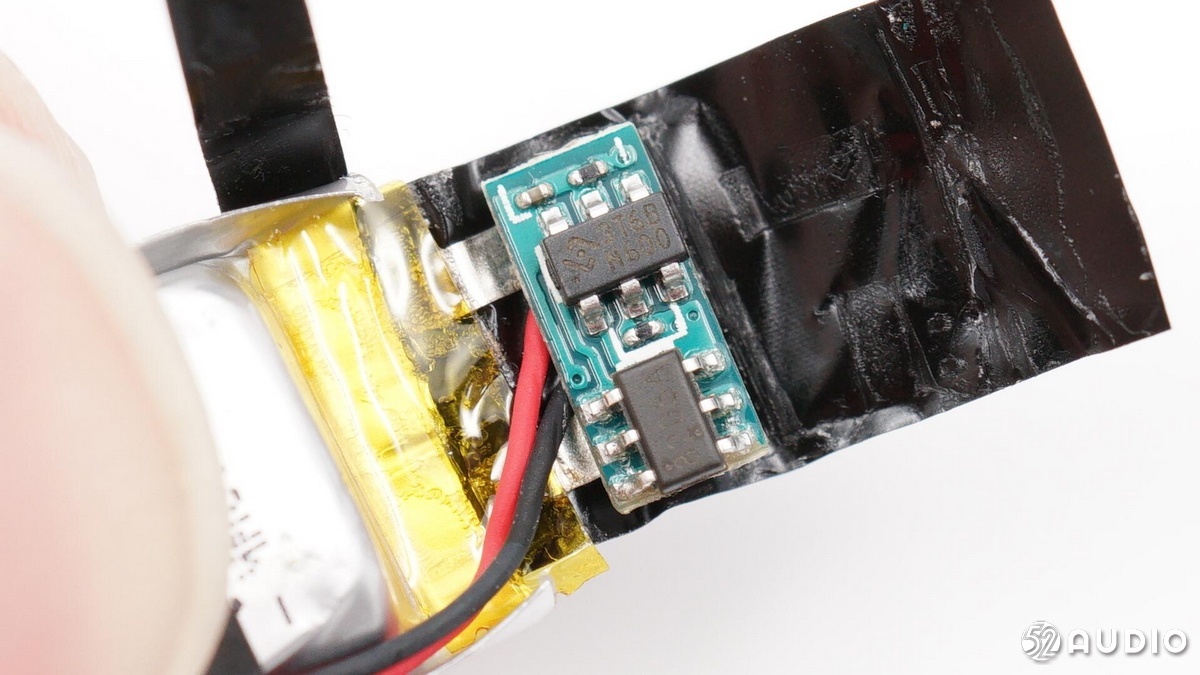

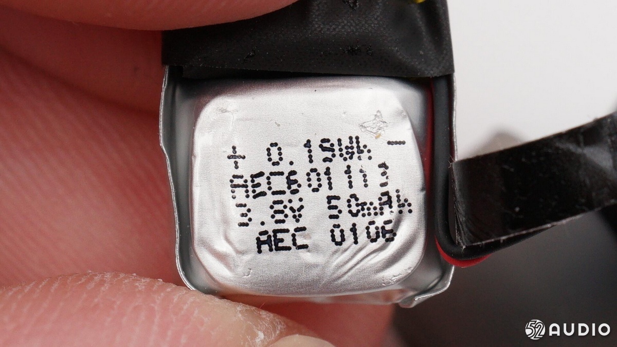

耳机采用软包电池,同样来自AEC国光电子,额定电压3.8V,50mAh。
电池保护电路特写。

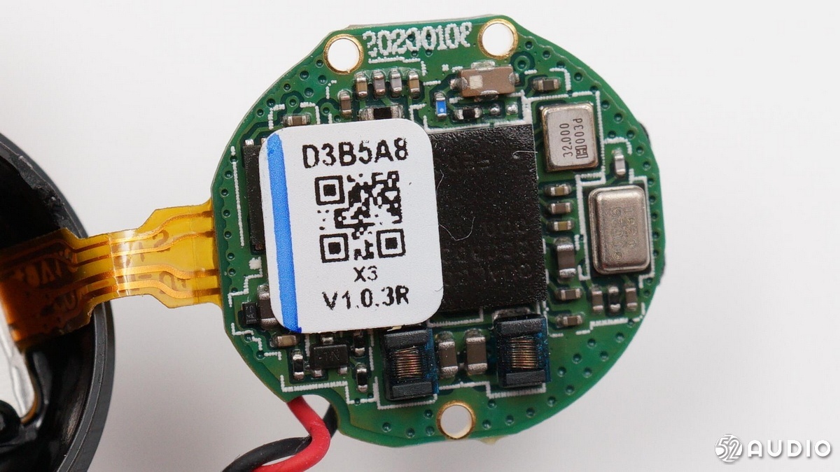

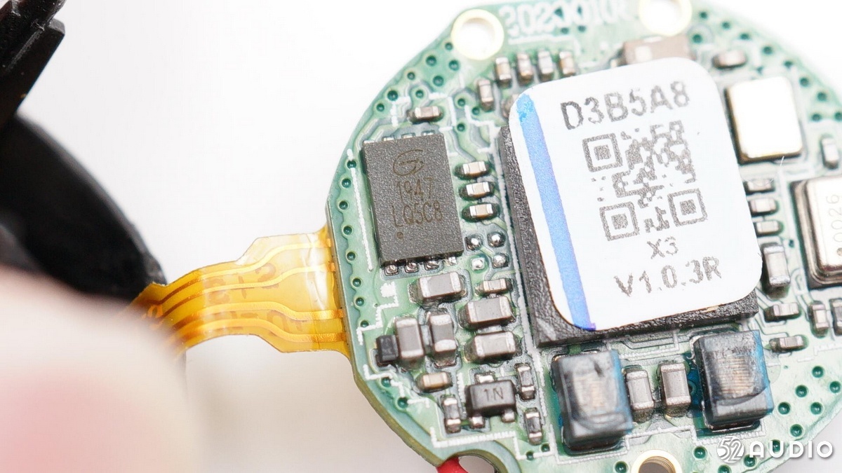

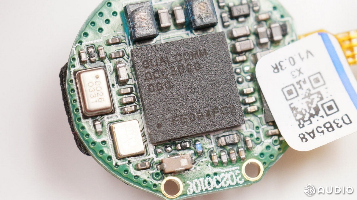

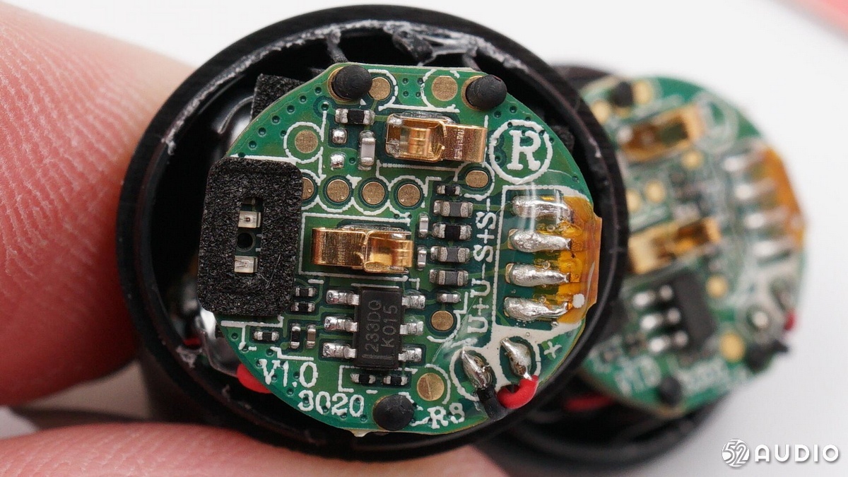

耳机主板背面,主控芯片上贴有一个二维码。

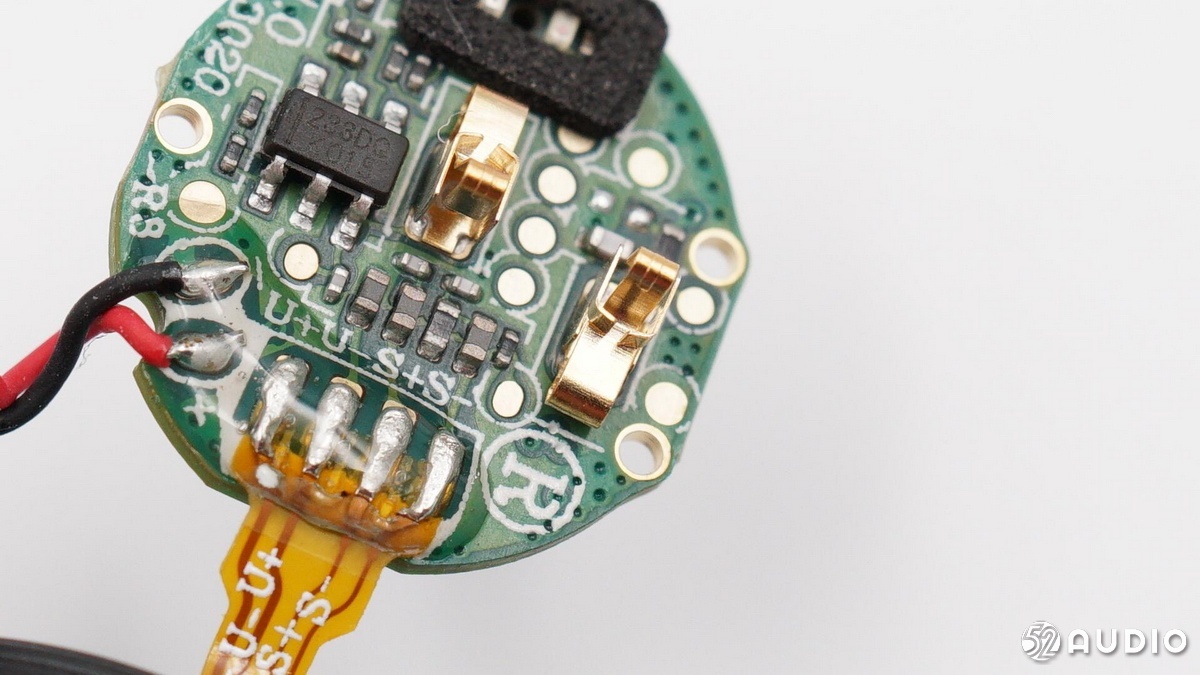

主板正面特写,两个金属弹片分别连接触控区域和蓝牙天线,电池和排线焊点涂胶加固。
两个LED指示灯外圈有泡棉,防止漏光。

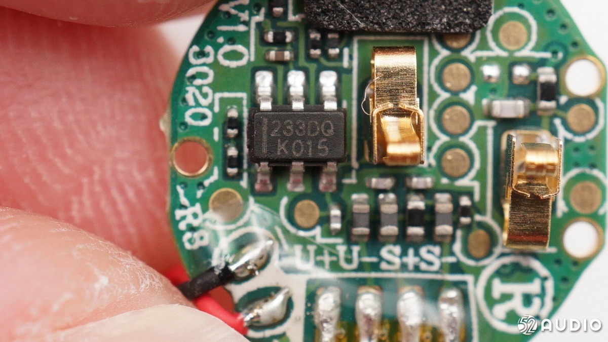

VINKA 元泰 VKD233DQ 单按键触摸IC,用于检测触摸操作。

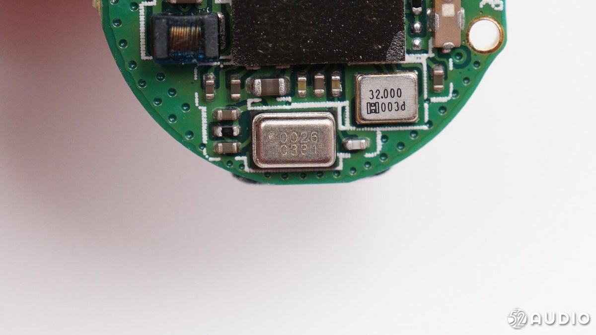

指示灯下方是MEMS硅麦,镭雕0026 0331。
GigaDevice 兆易创新 存储器,用于存储蓝牙配置信息。
主控芯片为高通QCC3020。这是一款低功耗蓝牙音频SOC,采用FBGA封装,专为TWS真无线耳机而设计。支持高通特有的aptX高规格解码,延时更低、容错性好,最高可达48KHz的采样频率,解锁音乐的更多细节。
除此之外,高通QCC3020还支持第八代CVC通话环境降噪,通过算法精确识别背景噪音并消除,通话体验更纯净。
据我爱音频网拆解了解到,BOSE、SONY、万魔、漫步者、vivo等品牌的TWS耳机产品都大量采用了高通方案。

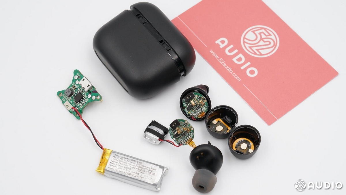

拆解全家福。
