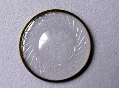

由于声音是由振膜的振动产生的,不同的材料、不同尺寸和形状的振膜,加上不同的涂层,自然会发出截然不同的声音。振膜的材料太多了,一层薄薄的膜就很有学问了。它很软。小时候经常回去按。如果我不小心,它会变形甚至刺破。现在市场上看到的主要有:聚合物、纸浆、复合材料和金属。大约20年前,我玩的那台旧录音机的大磁铁是用纸浆做的。现在最常见的一种是高分子材料制成的PET膜片。
你像石墨烯振膜,这种材料都是为了振膜轻量化、刚性强、保真度高的需求,应该是有效的,但实际上价格很贵,市场还是不能接受的。即使使用这种振膜,音质也不一定好,因为影响耳机音质的因素太多了!

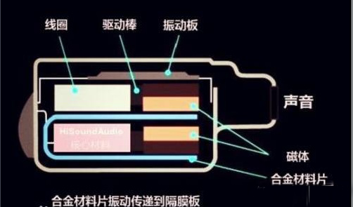

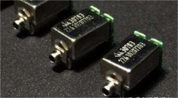

助听器使用动铁单元。动铁耳机的发声原理是通过磁力方向和强度产生振动,但不同的是磁铁变成了电磁,振膜变成了铁片。
动铁单元和动圈单元有什么区别?在精度性能方面。
因为通过驱动电磁铁可以控制的功率可以达到非常精细的状态,相比于驱动物理磁铁,精细度更高,所以带有动铁单元的耳机的解析力是比较高的。但在这种情况下,固有的缺陷是低音表现。如果有人声称动铁单元耳机也说重低音,那你就要注意了,除非有什么巧妙的技术或者两者结合,其实是相当矛盾的。
动铁单元的优点是体积小,音质和通透性好,高频性能优良;缺点是频响普遍较窄,声音不自然,低频表现不佳。
