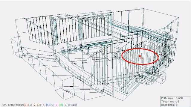

坚硬的墙壁会导致房间内出现许多反射波。这些反射波到我们耳朵的路径长度不同,而声速是一个常数值,所以它们到达我们耳朵的时间也不同。这就是为什么我们似乎在声音发出后的短时间内听到了声音(不是由上帝发出的),这种现象被称为“混响”。其正式定义为:室内声源停止发声后仍存在的声音延续现象。 Reverb 混响使我们的声音听起来更丰富、更饱满,而不是像在普通房间里那样“干”。

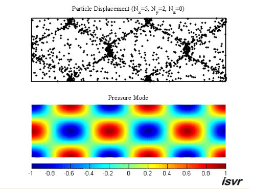

通常,浴室是长方体的内部空间。墙上的瓷砖使这个内部空间的边界条件在声学上完全僵硬。根据声学的基本理论,这个房间里有许多正常(共振)频率。声音或多或少会被放大。普通浴室的正常频率的基频在100Hz左右,它的很多倍频也是正常频率(而且正常频率的密度随着频率的增加而增加),而这些频率也位于我们的下半部分语音频段(80Hz~10000Hz)。较低正常频率的放大将使我们的声音更丰富一些。
