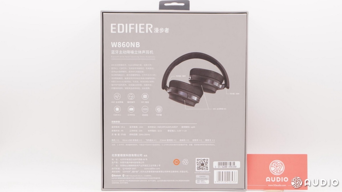

耳机的外包装通过与我爱音频网的名片大小对比,可见盒子非常厚实。产品实物效果图位于包装盒的居中位置,设计师加上了不少光影效果;左上角是漫步者的英文品牌名称EDIFIER,左下角是蓝牙图标,右下角是产品型号和中文品名。整个包装采用稳重的灰色调,视觉上高冷、柔和。
包装盒顶部设计了黑色塑料挂钩,方便线下店面货架陈列。天地盖开启的方式,可见采用了成本略高的手工盒,提升了包装盒的稳固性。产品信息、产品示意图、功能卖点、具体参数、厂商地址等都统一印刷在了包装盒背面。

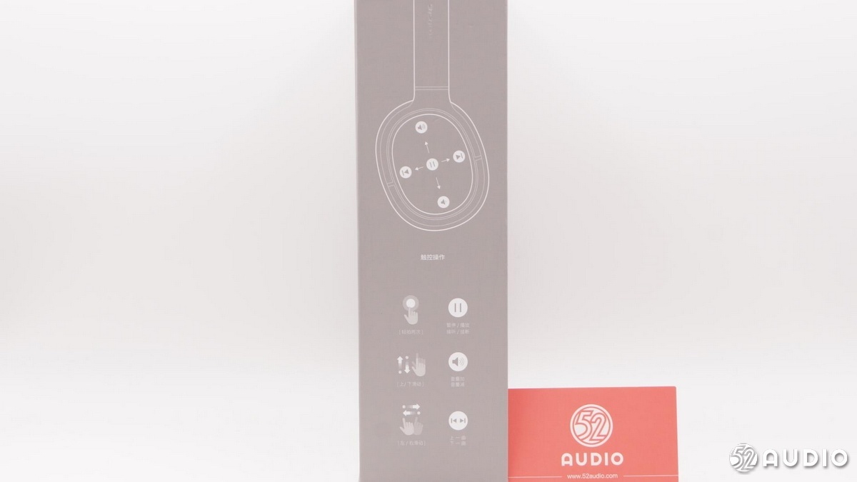

包装盒侧面有单独介绍了耳机的手势触控操作说明,耳机的上下左右以及中间都有功能触控键,通过这些触控按键组合,可实现六大功能,分别是播放暂停、音量大小、上下曲目等。

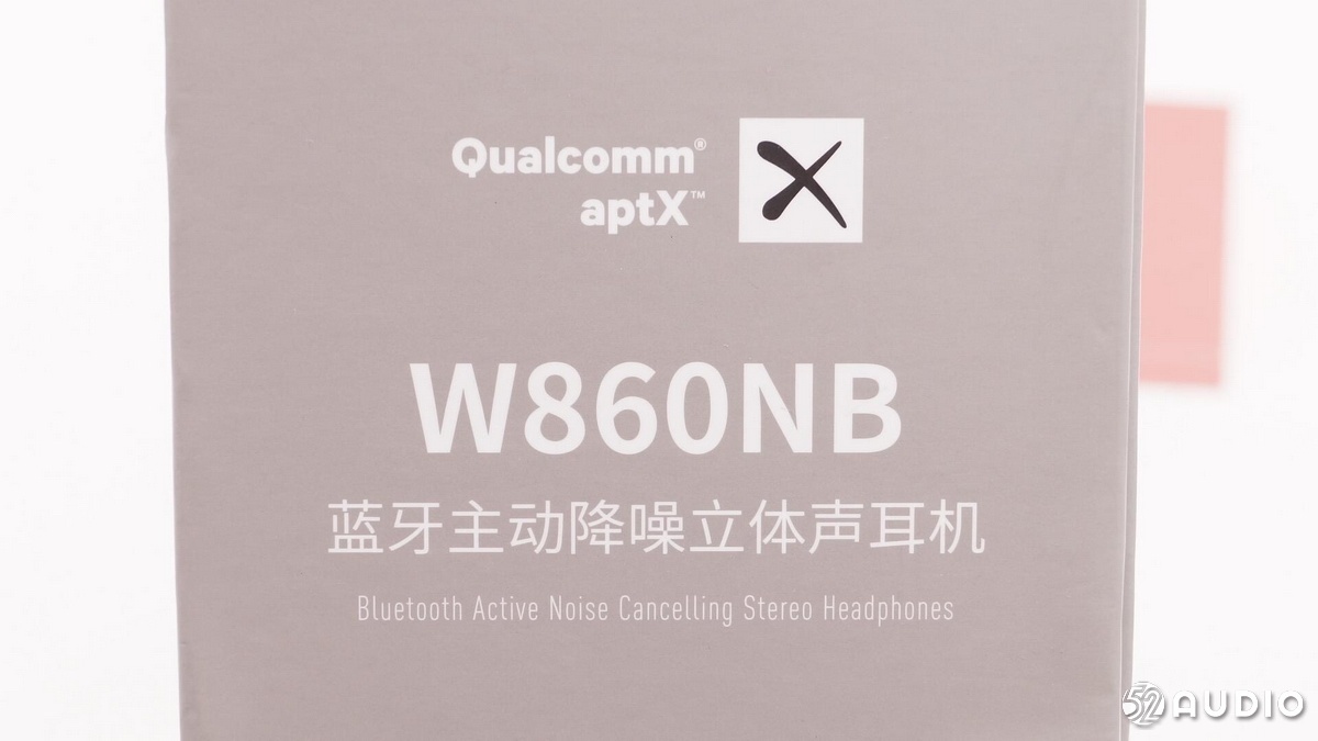

包装盒的另一侧特写,我们看到了Qualcomm aptX的标志,可见漫步者W860NB蓝牙主动降噪立体声耳机内置了高通蓝牙音频主控芯片。

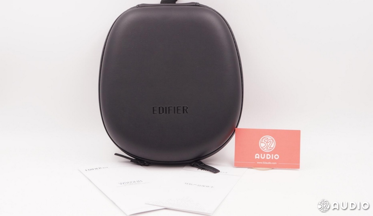

从包装盒中取出内部附件,可见有耳机保护盒、产品使用说明、保修卡等。

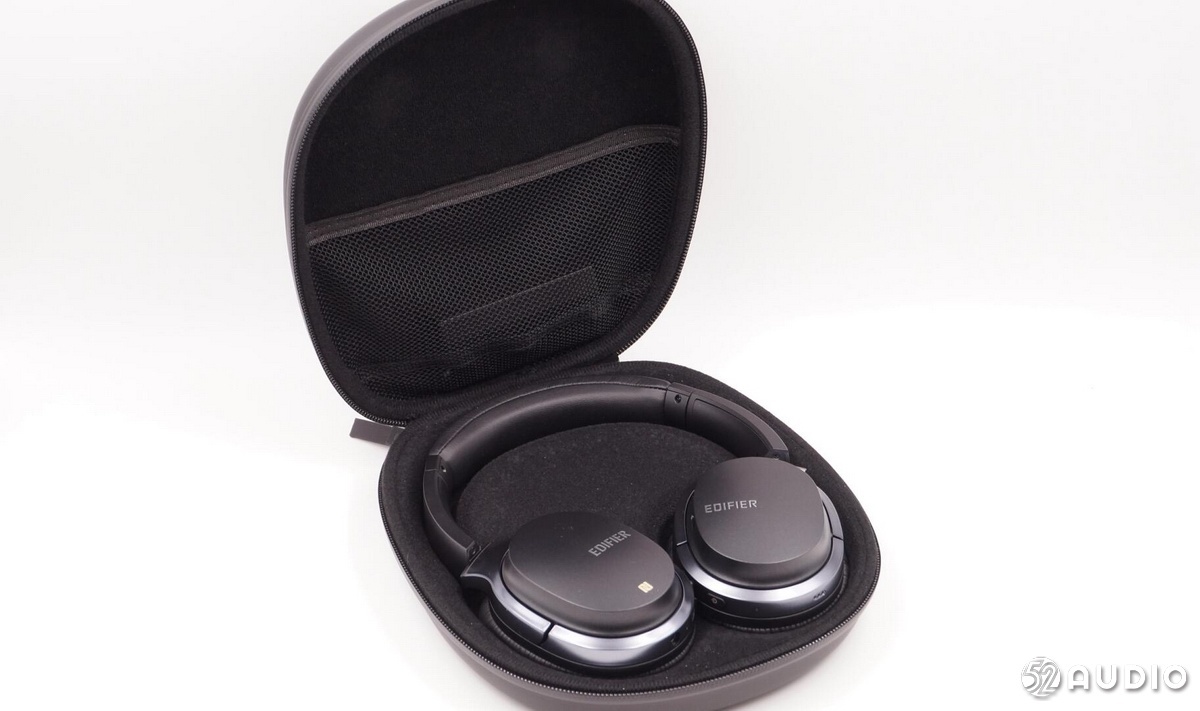

漫步者W860NB蓝牙主动降噪立体声耳机默认被安放在保护盒中,拉开拉链露出了全貌。这个保护盒不但可以收纳耳机,还在运输过程中起到了保护、固定耳机的作用,一举多得。

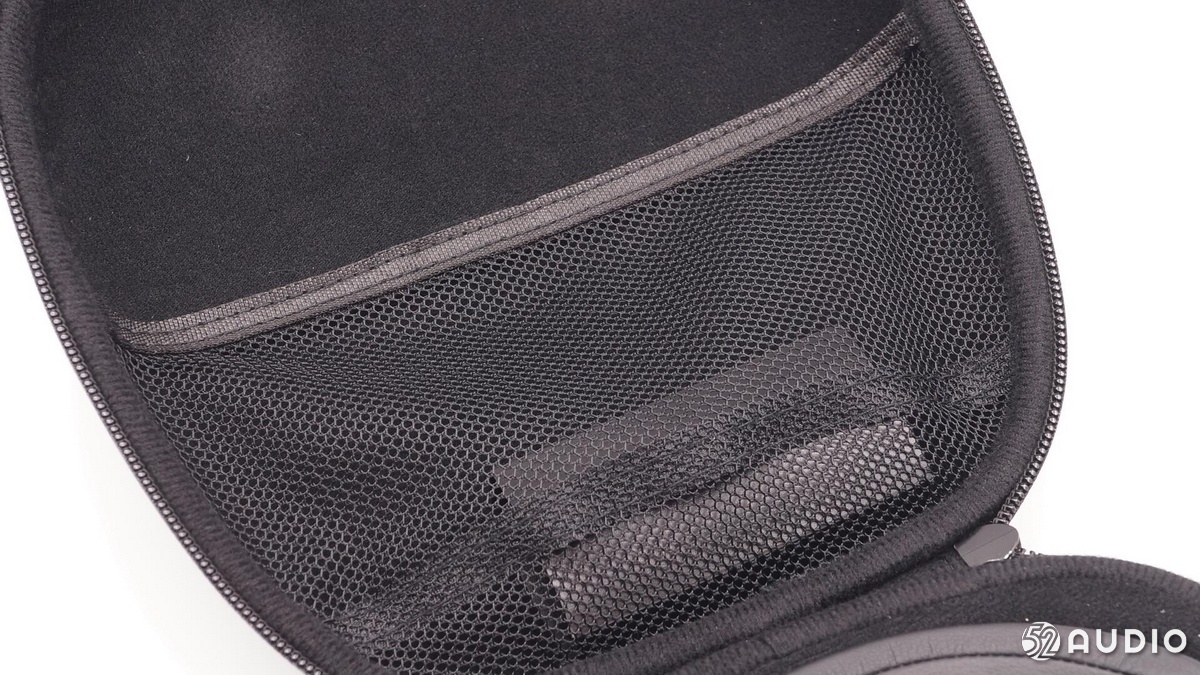

保护盒特写,这位置的网布袋,可以放充电线、航空插头、耳机延长线等。内部的绒布材质,手感细腻,不会磨损耳机。

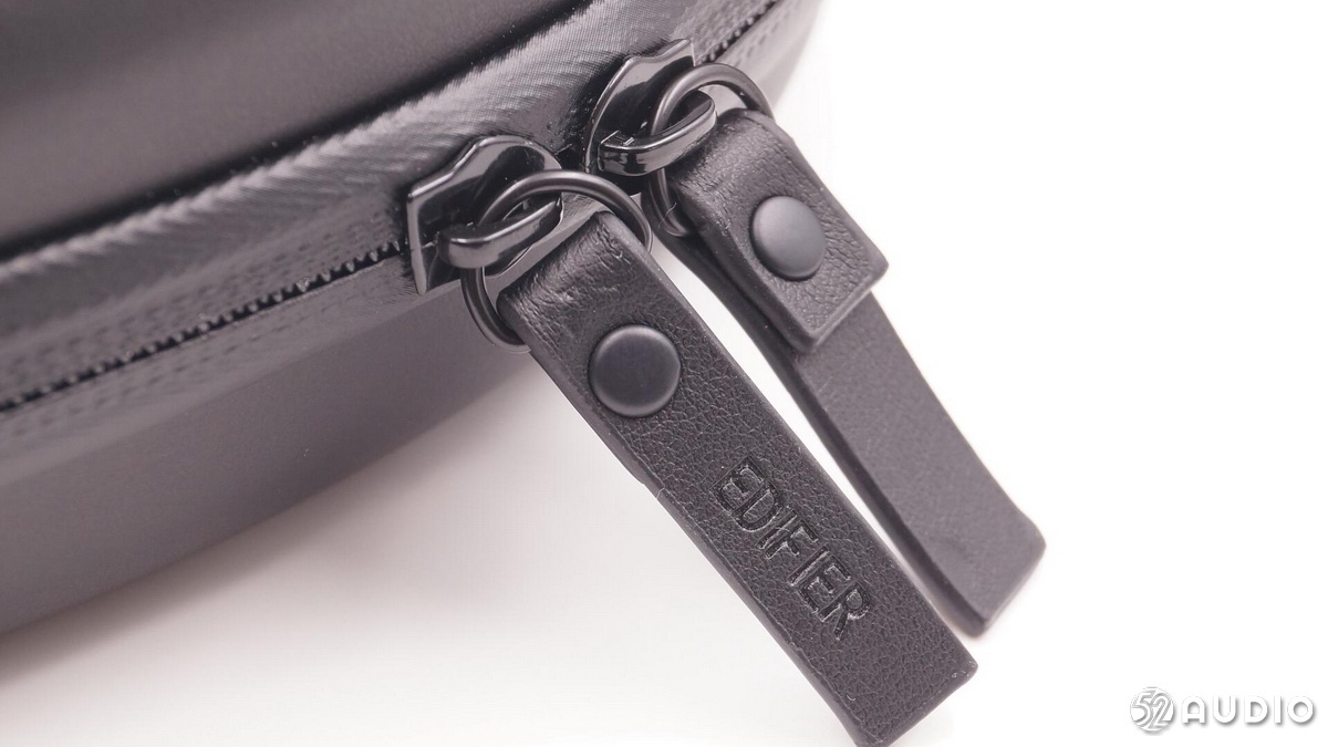

耳机保护盒的拉链特写,EDIFIER的品牌标志通过热压方式加入到了拉链小细节中。

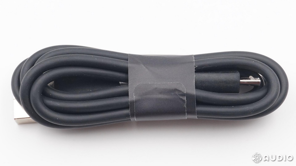

附送的MicroUSB充电线,兼具数据传输功能。

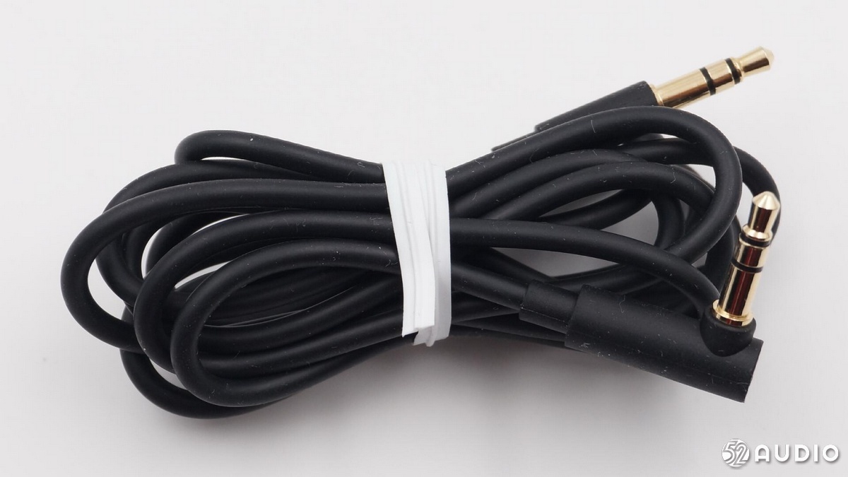

附送的3.5mm延长线,其中一端为弯头设计。

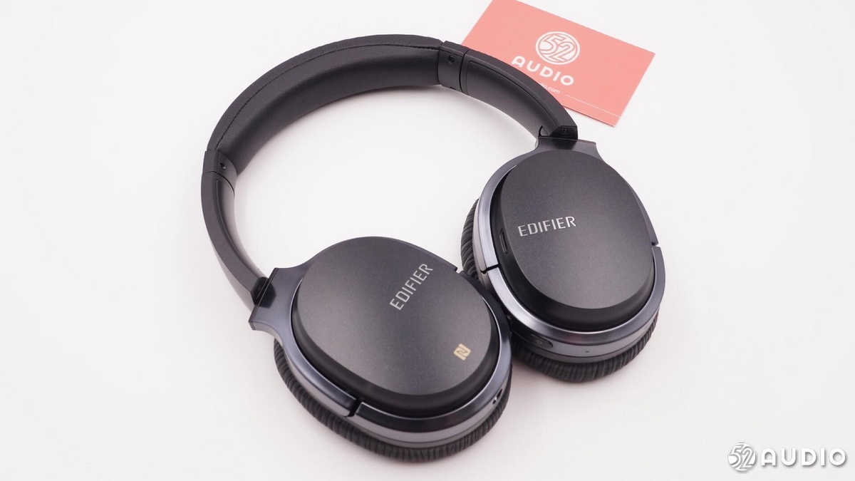

漫步者W860NB蓝牙主动降噪立体声耳机特写。

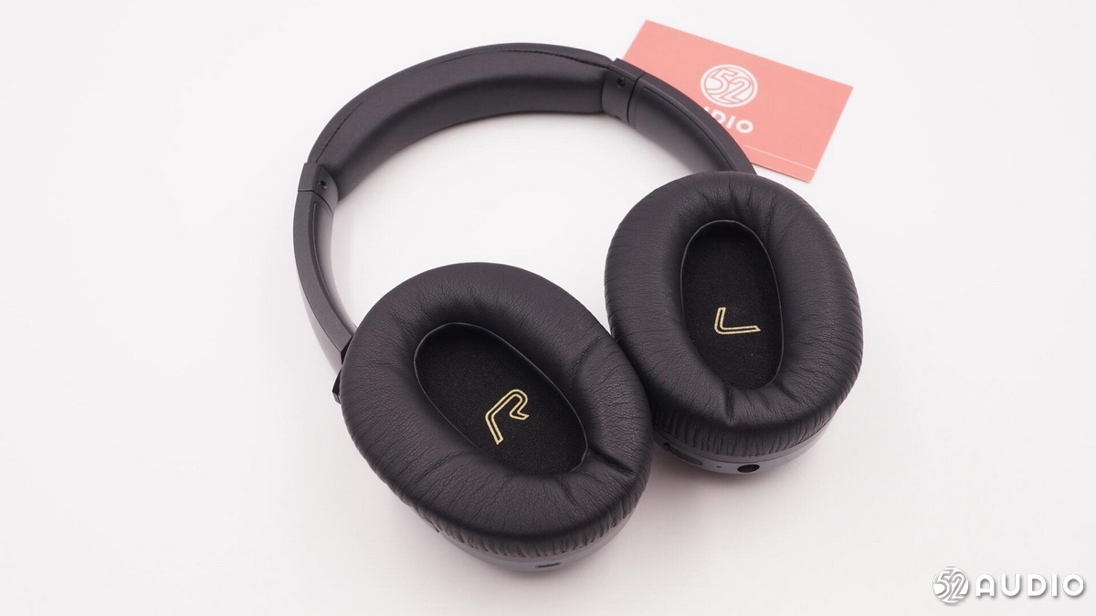

耳机的左右,耳机罩里面有R、L标志区分。

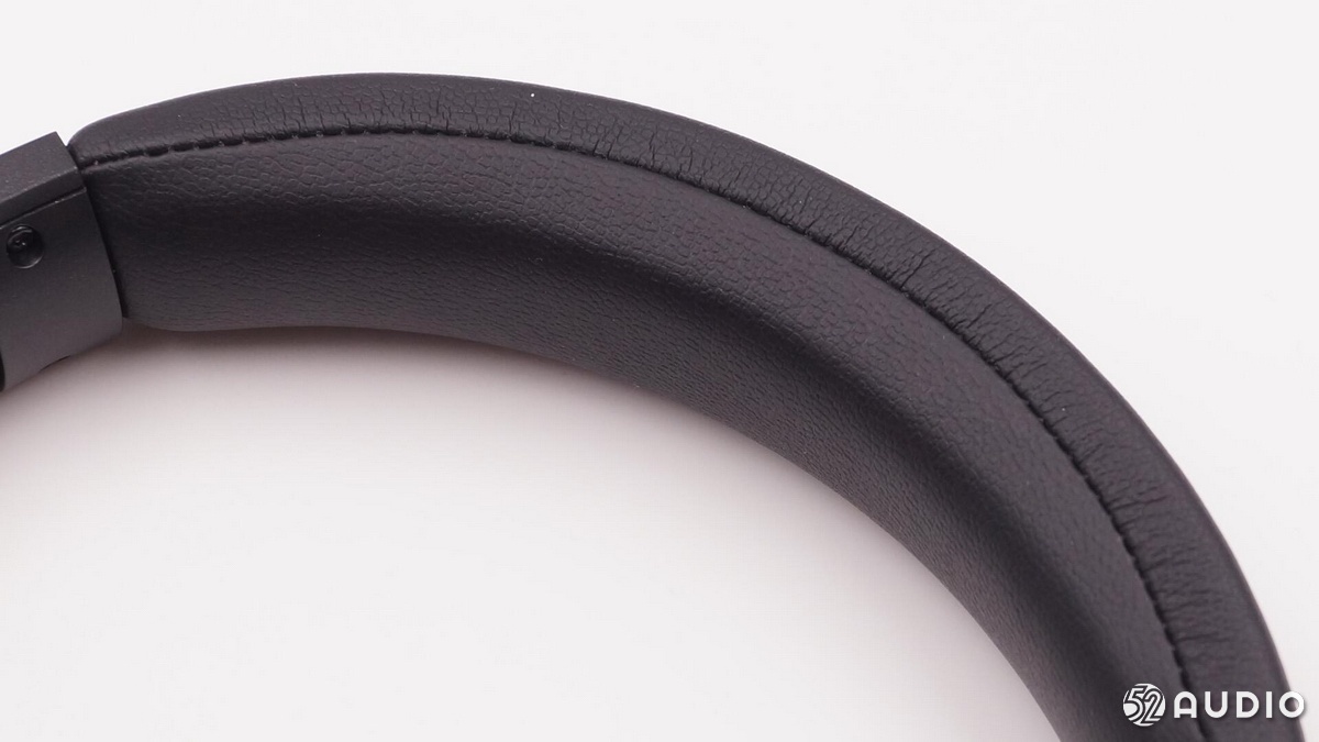

顶部的头撑,PU材质,里面包裹着海绵,手感柔软有弹性。

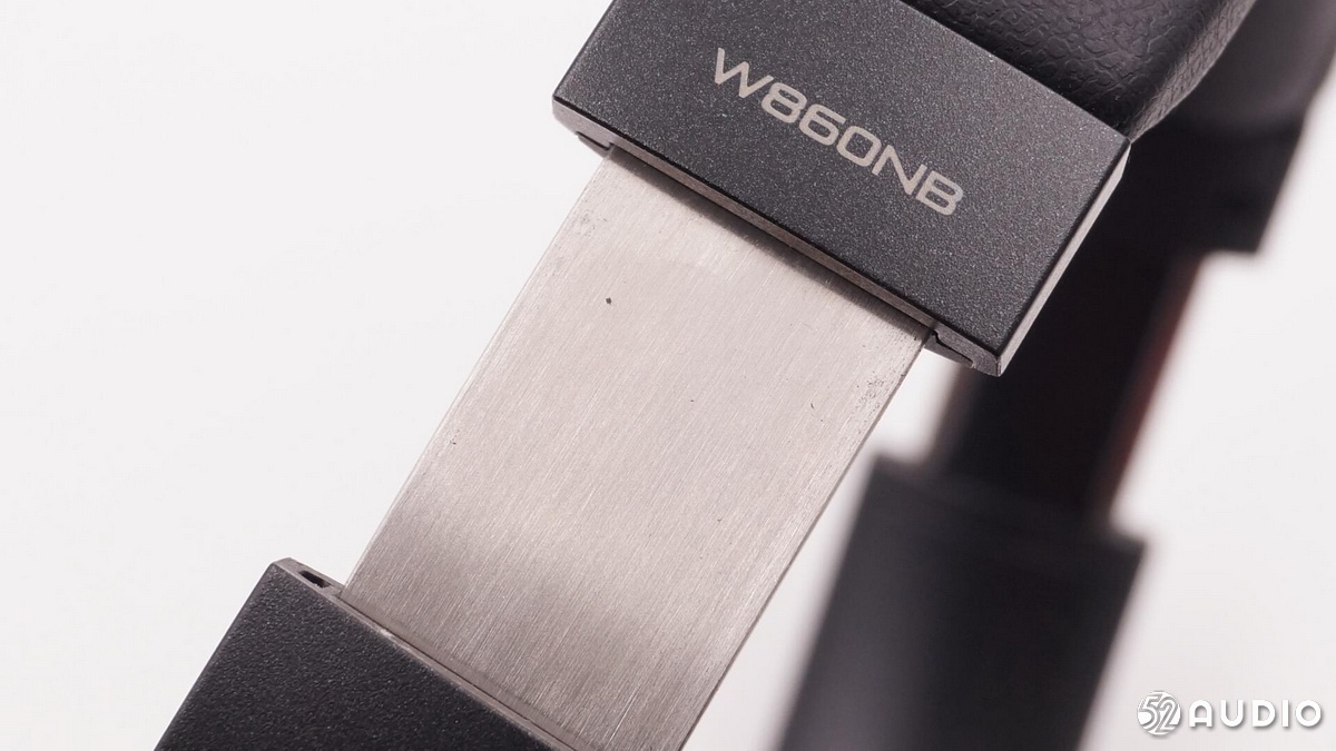

调节耳机左右耳伸缩长度的滑竿特写,这一侧丝印了产品型号W860NB。

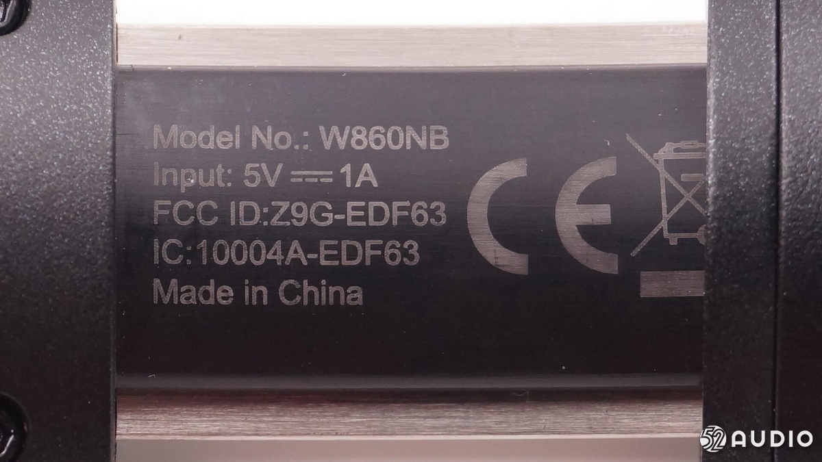

耳机上还有产品的铭牌,里面的信息包含了型号W860NB、输入5V 1A、FCC ID、CE认证、产品等信息。

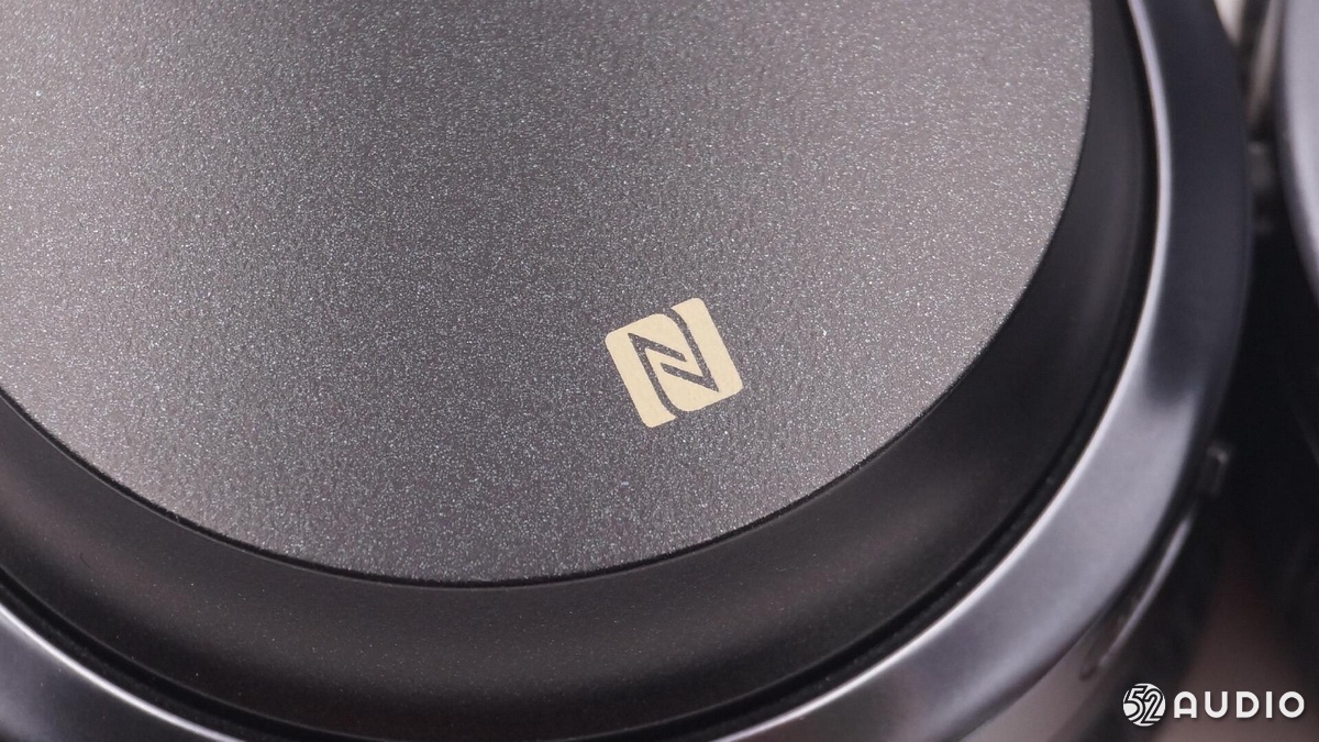

NFC标志,可见漫步者W860NB蓝牙主动降噪立体声耳机支持近场通信,与手机连接配对更加方便、快速。

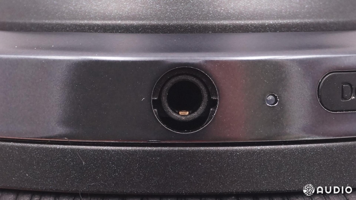

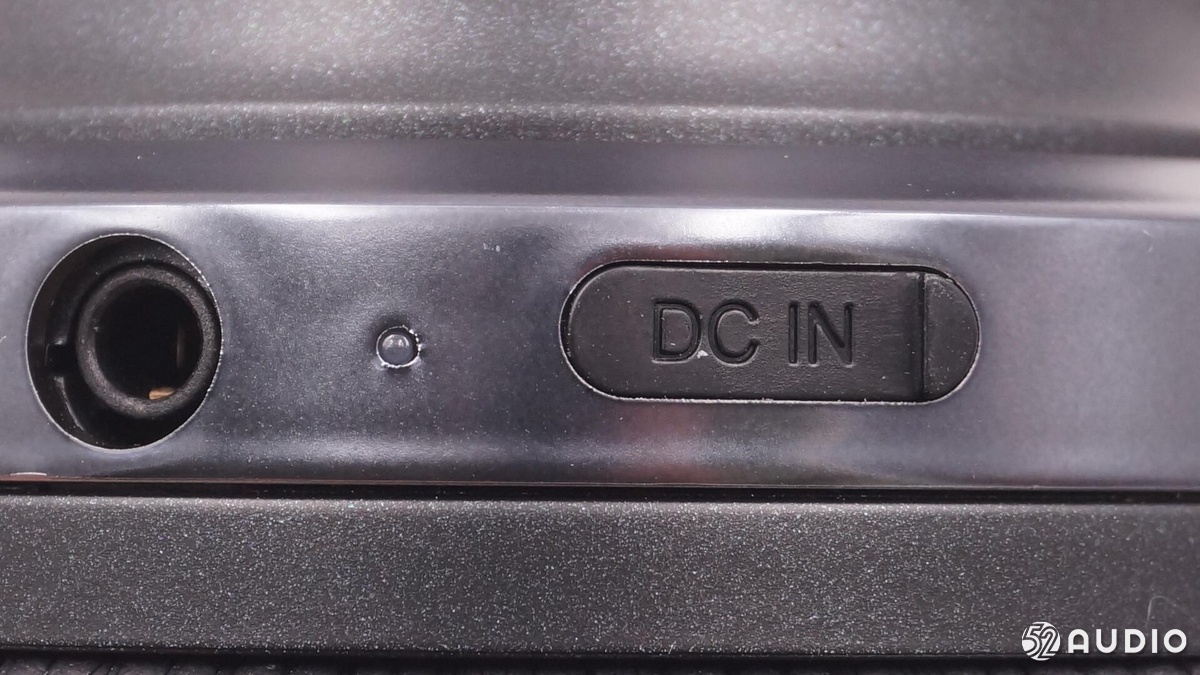

3.5mm音频孔特写,说明这款耳机还能通过附赠的音频线实现有线耳机功能。
电量、配对指示灯,DC IN充电接口特写。

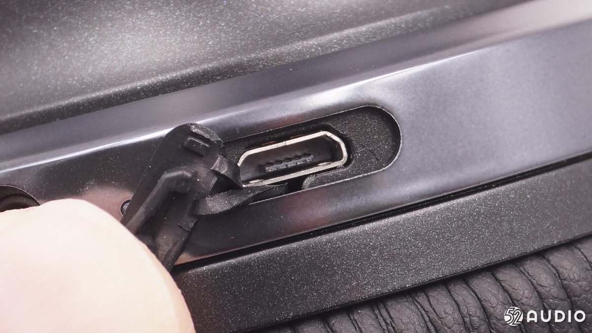

耳机的充电接口,MicroUSB规格,外部有一个防尘胶塞。

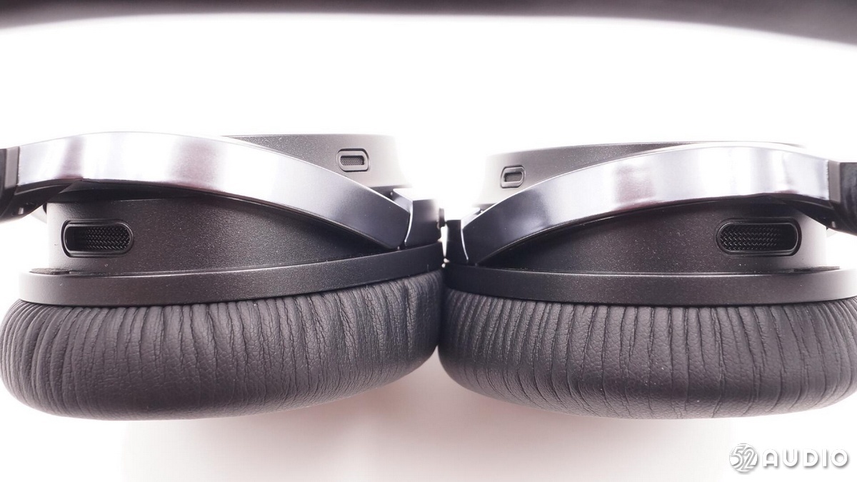

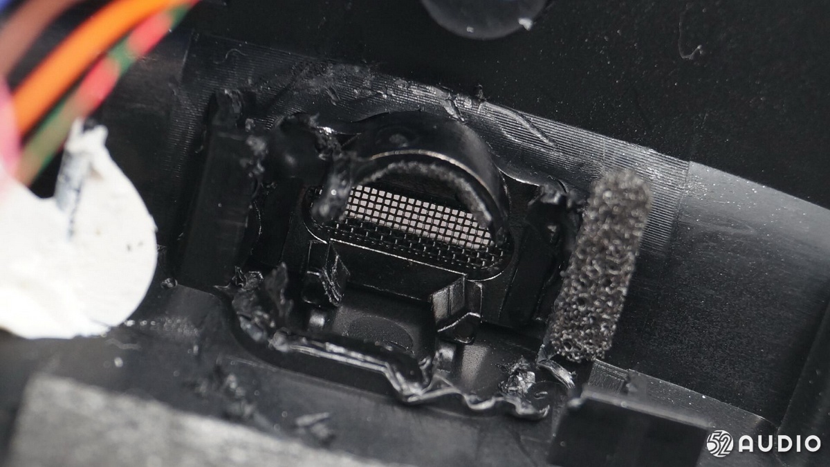

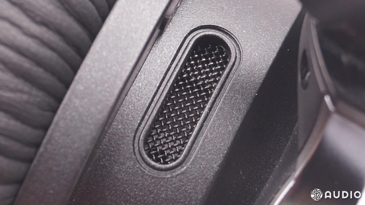

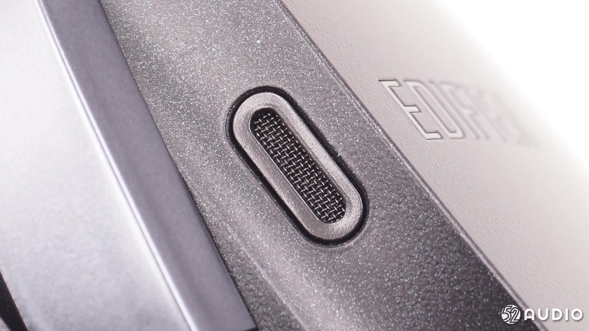

麦克风孔位特写,可见金属网孔,防止异物进入耳机内。

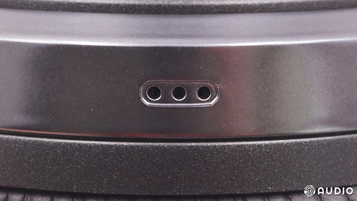

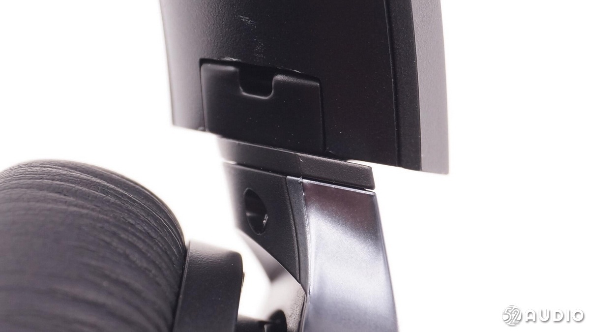

漫步者W860NB蓝牙主动降噪立体声耳机支架处藏有单元的调音孔。
调音孔特写。

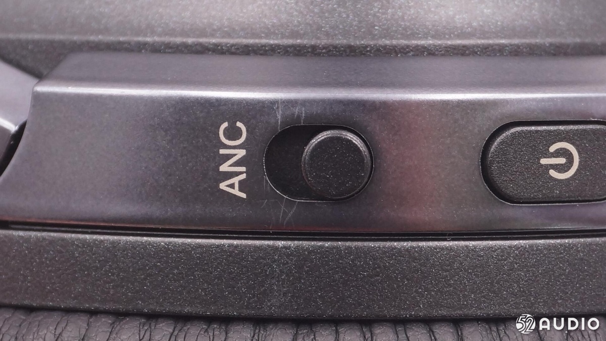

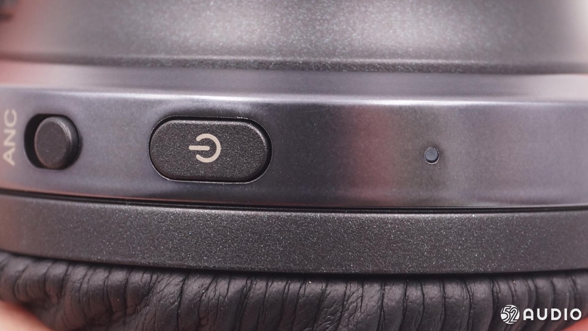

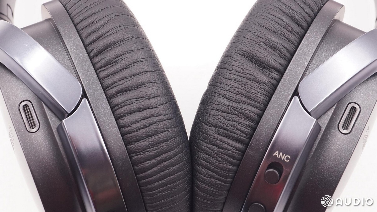

ANC降噪开关,可上下拨动,用于开启和关闭降噪功能。
ON/OFF开关机按键。
通话麦克风孔位。

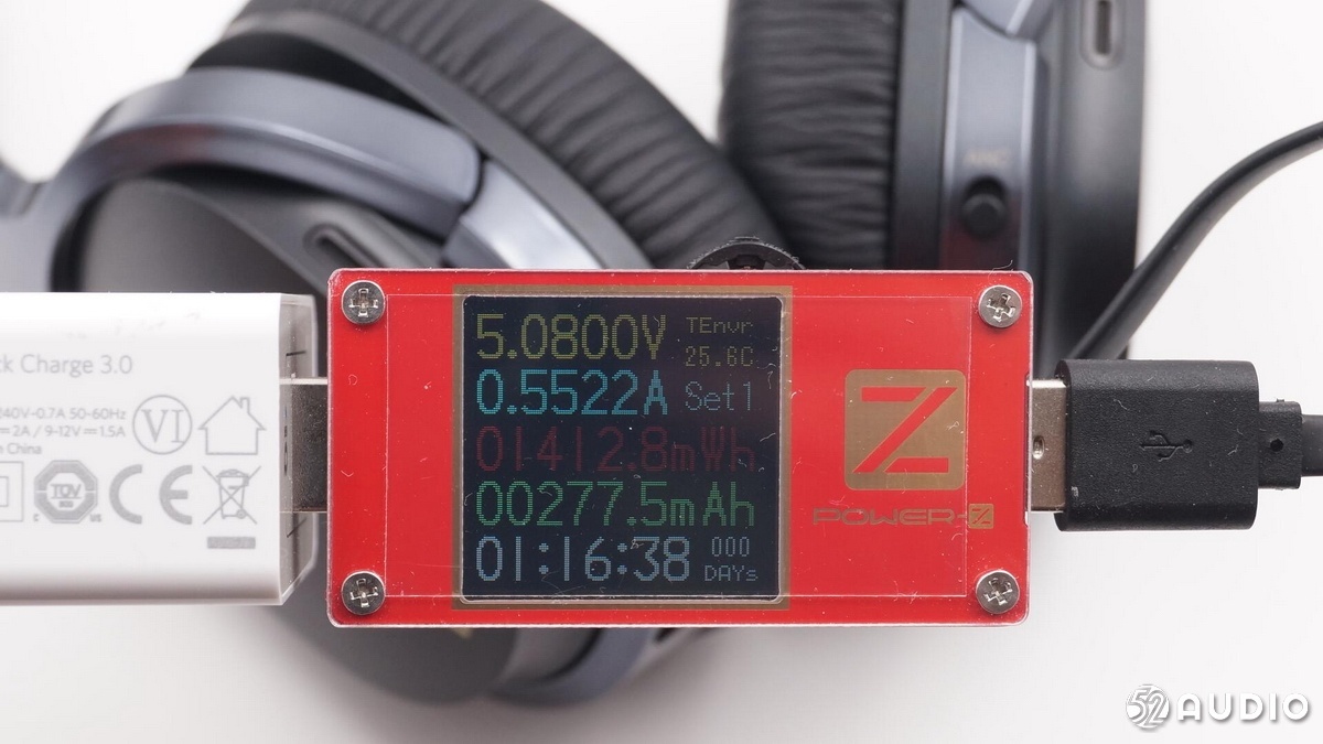

采用手机充电器给漫步者W860NB蓝牙主动降噪立体声耳机充电,接上Chargerlab POWER-Z便携式电流电压测试仪,可见充电电压为5.08V,电流为0.55A,功率为2.794W。此外,充电宝也能给这款耳机供电。

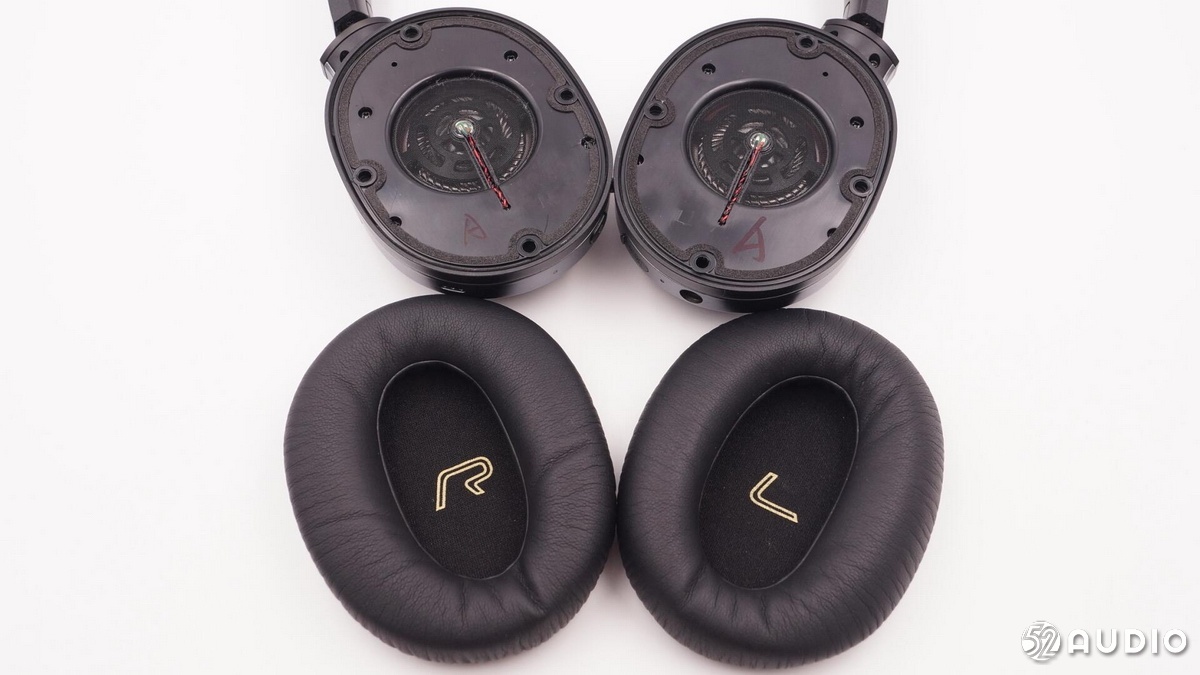

卸下耳罩,露出了耳机左右喇叭单元。
耳机罩由PU人造革、塑胶垫、网孔布等组成。

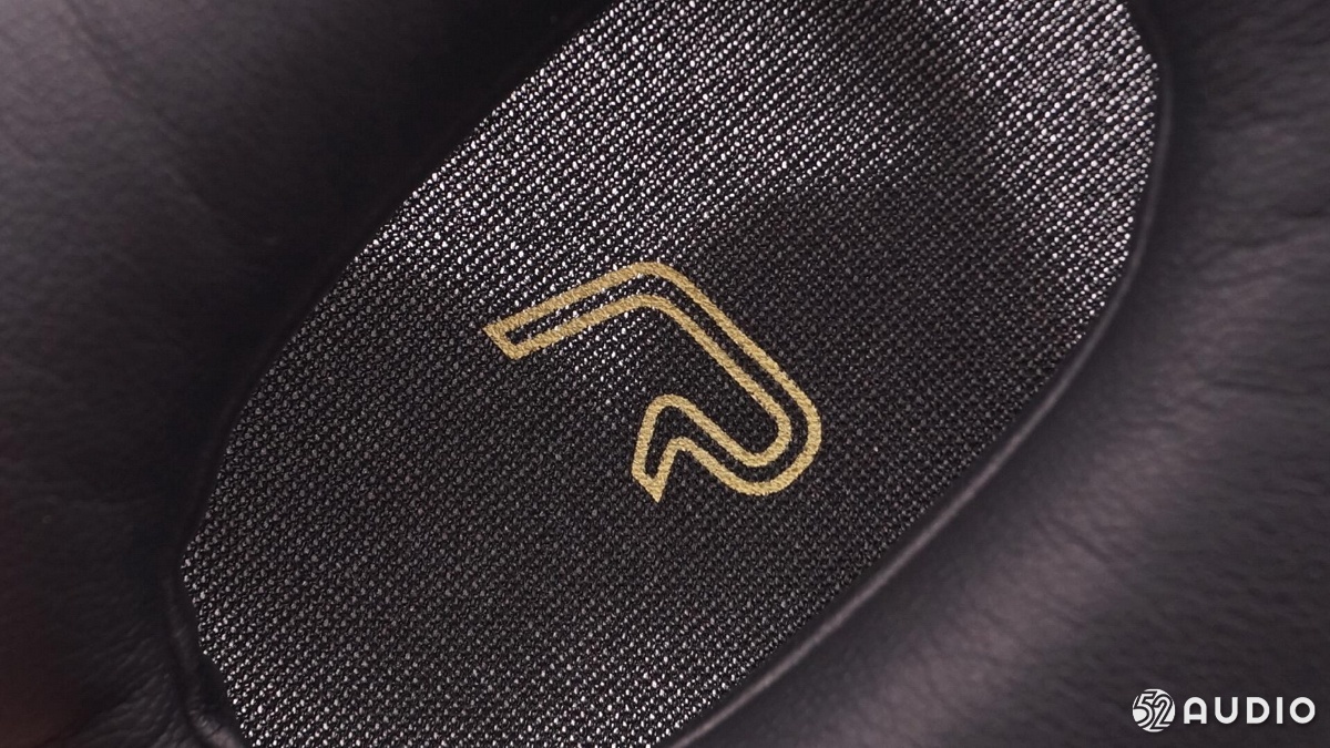

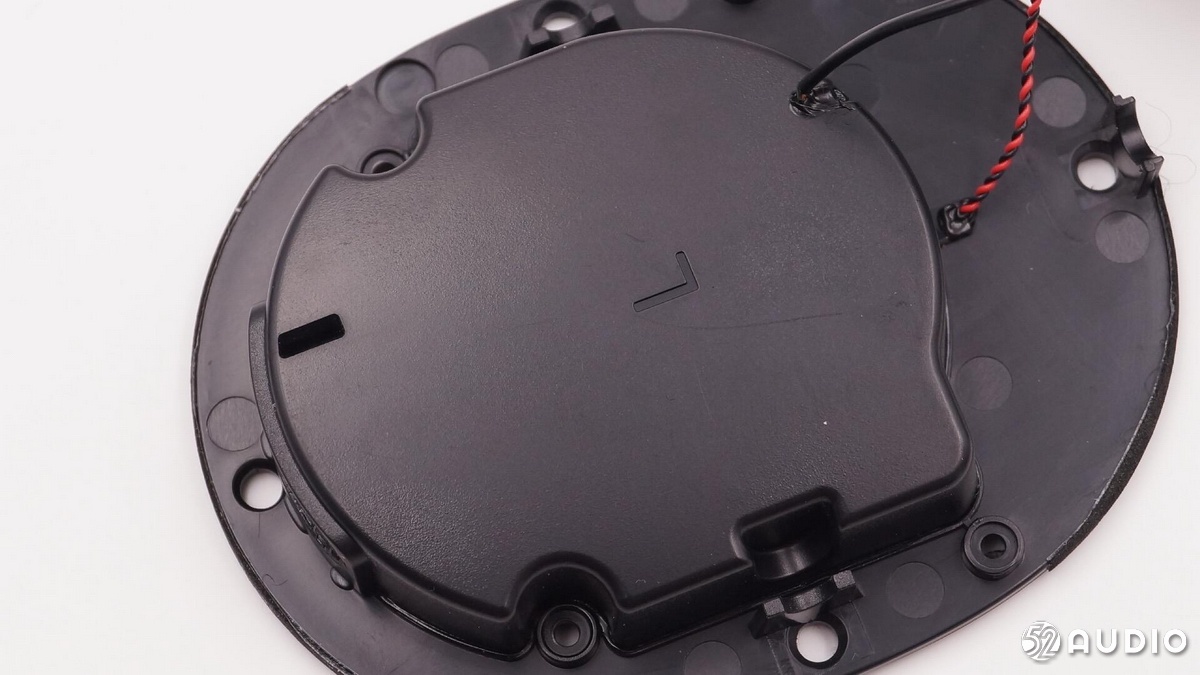

丝印在耳罩上的R标志,从这个位置望去,耳罩略微透光,实际使用中为了透气和传播声音。

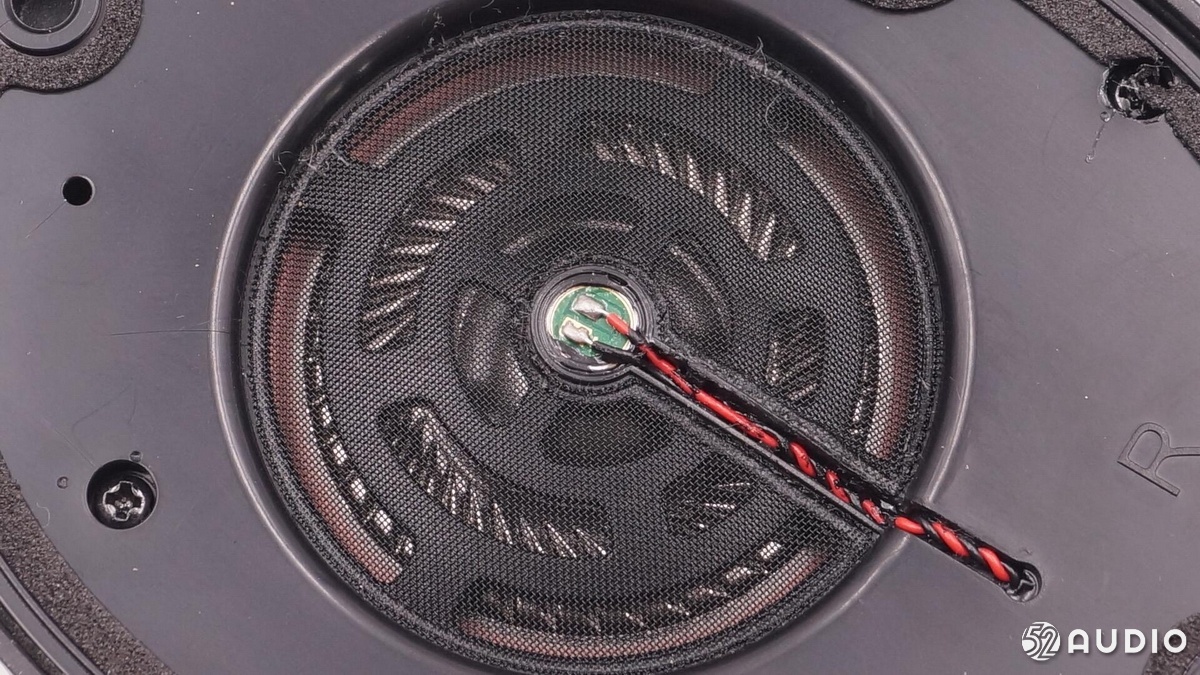

耳机单元上的反馈麦克风功能用于降噪。

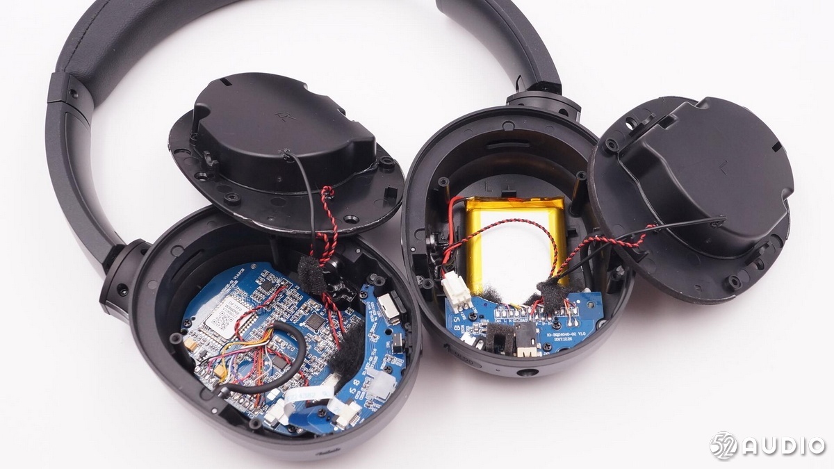

拧掉螺丝,左右耳机的电路板和内部结构展现在了我们眼前。其中右耳为音频主控电路,左耳为电源电路和电池。

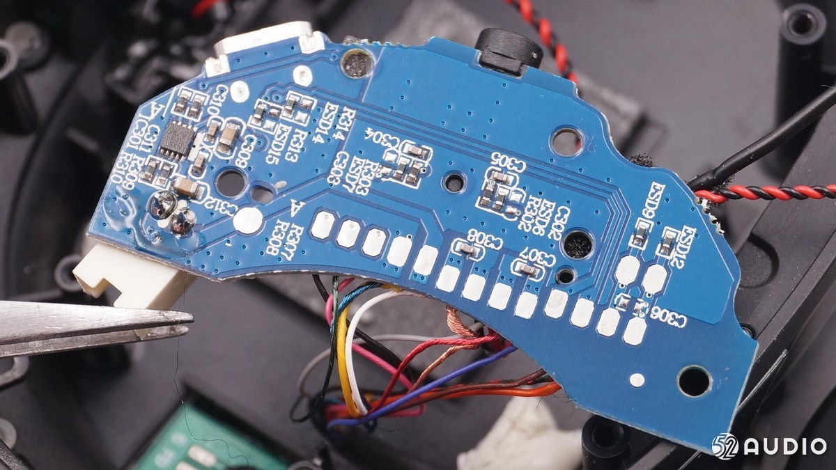

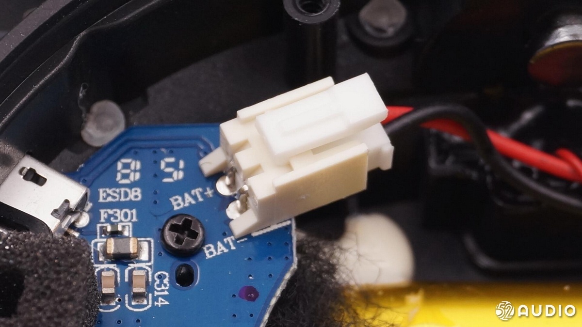

充电子板,上面有MicroUSB母座,电池座。中间的螺丝拧掉,就能取下这块PCB。

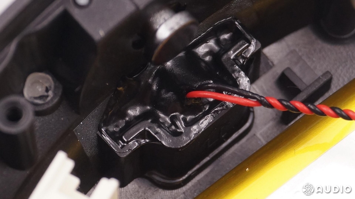

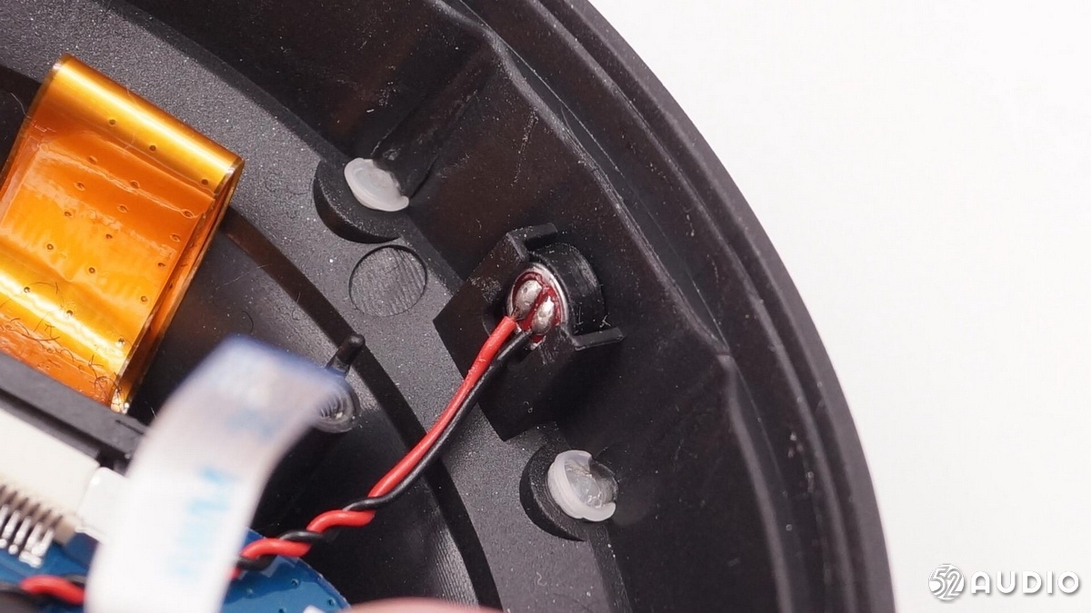

麦克风用点胶工艺固定在了外壳上。

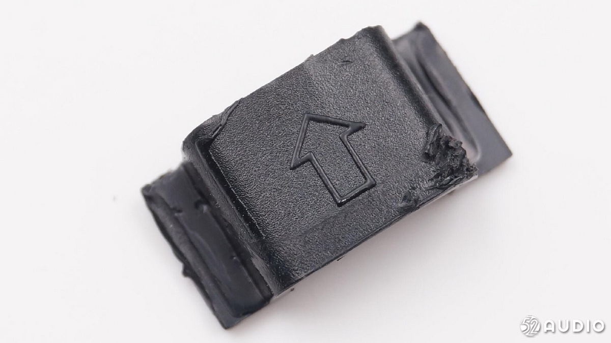

保护麦克风的塑胶件,有一个向上的箭头标志。

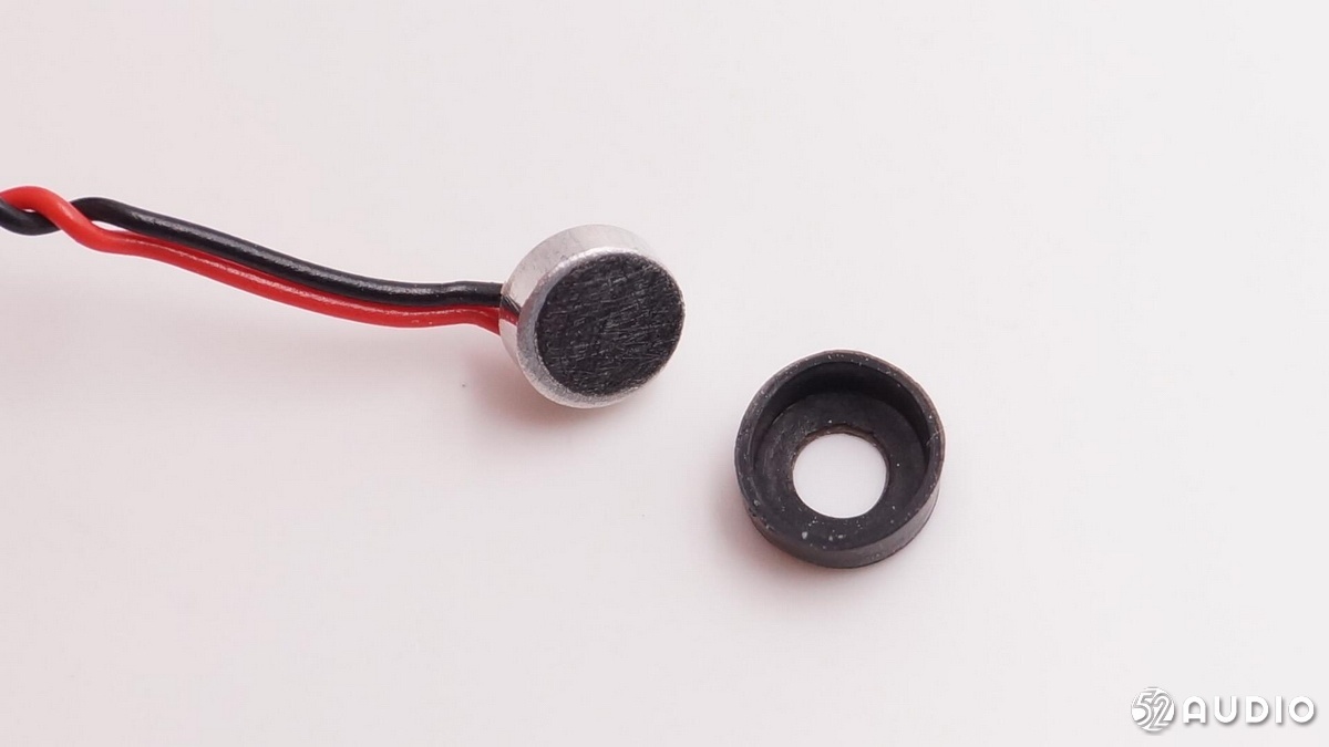

把麦克风取下,可见金属屏蔽网。
驻极体麦克风外部套了一圈胶套,以及覆盖了海绵。

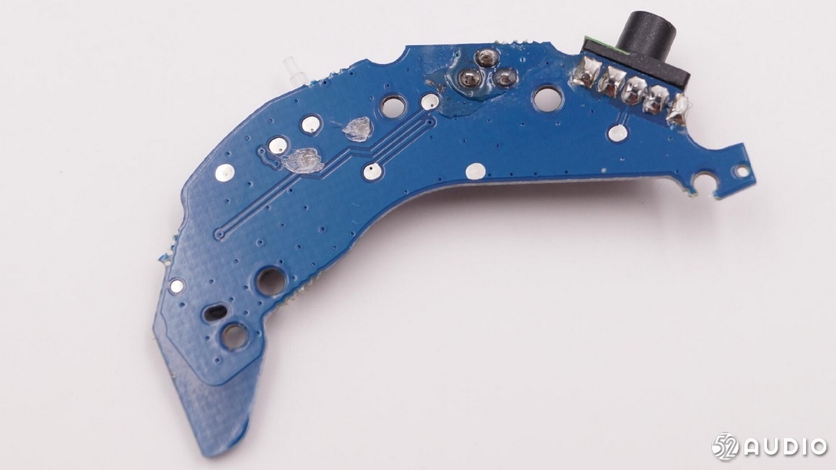

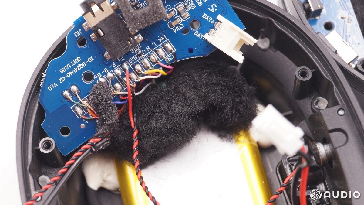

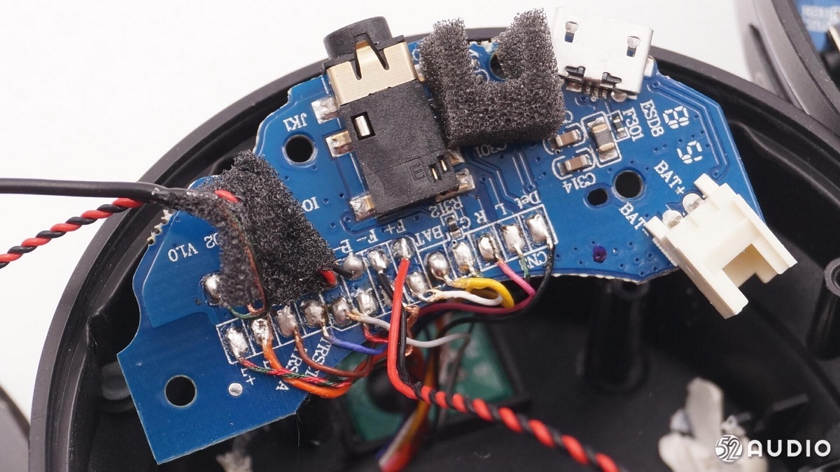

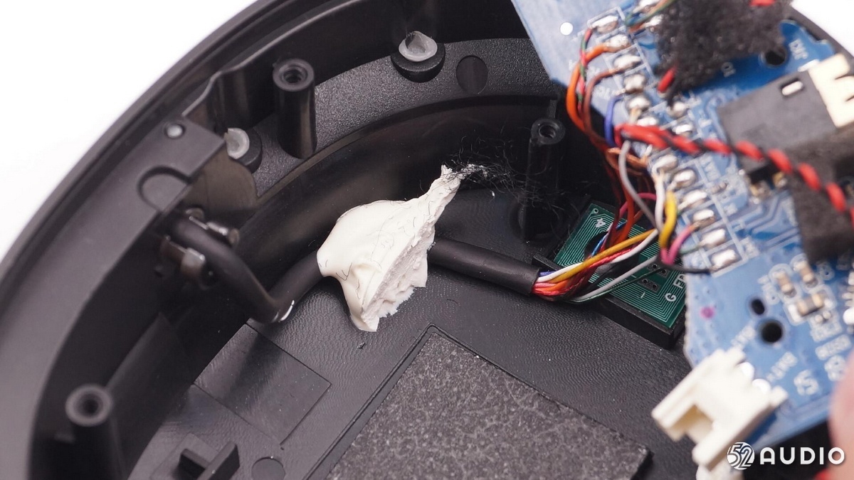

这块电路板是有3.5mm音频母座,以及数量众多的连接线,有的是用于供电,有的是连接麦克风,有的是连接喇叭,共计数十条。PCB与电池之间使用黑色吸音棉填充。

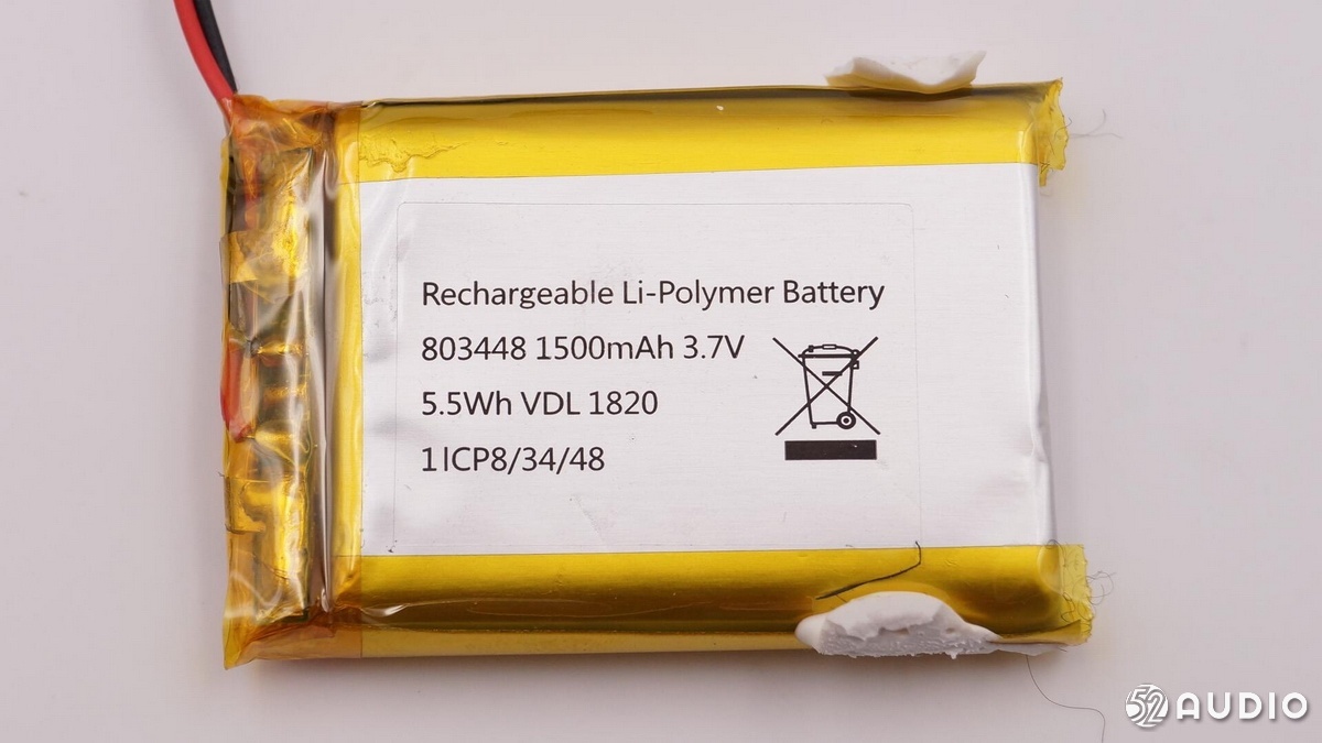

漫步者W860NB蓝牙主动降噪立体声耳机电芯特写。Rechargeable Li-Polymer Battery可充电锂离子电池,规格为803448,容量1500mAh,5.5Wh。电芯供应商来自VDL维都利。

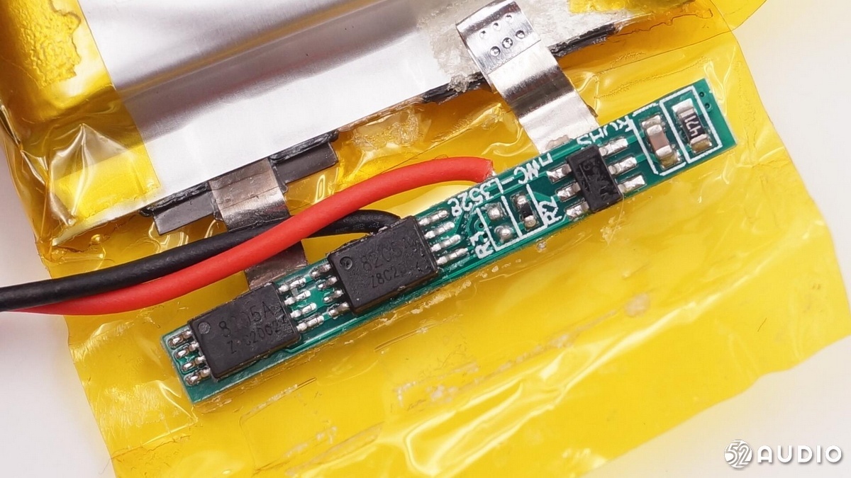

电芯保护板,由1颗锂保芯片、2颗MOS、多颗阻容组成。与电池之间通过镍带点焊方式固定,非常牢固。

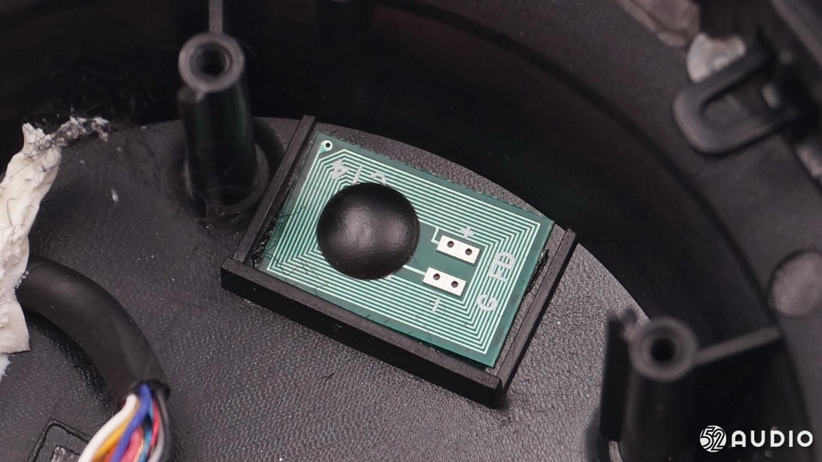

漫步者W860NB蓝牙主动降噪立体声耳机的NFC近场通信天线。

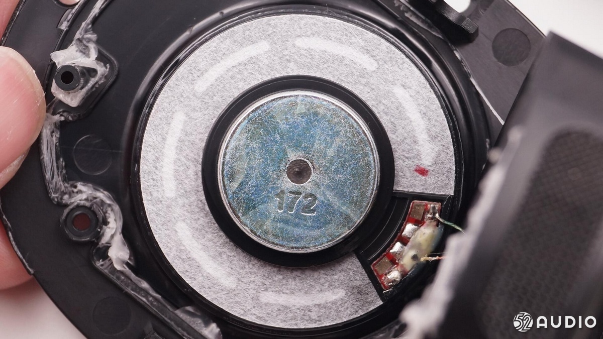

左侧的耳机喇叭单元模组。
喇叭磁铁上编号为172。

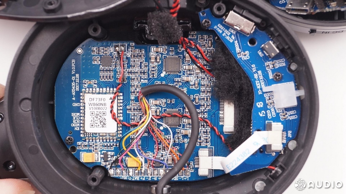

耳机右耳内部的电路板特写,其中蓝牙音频主控芯片、降噪芯片都在里面。

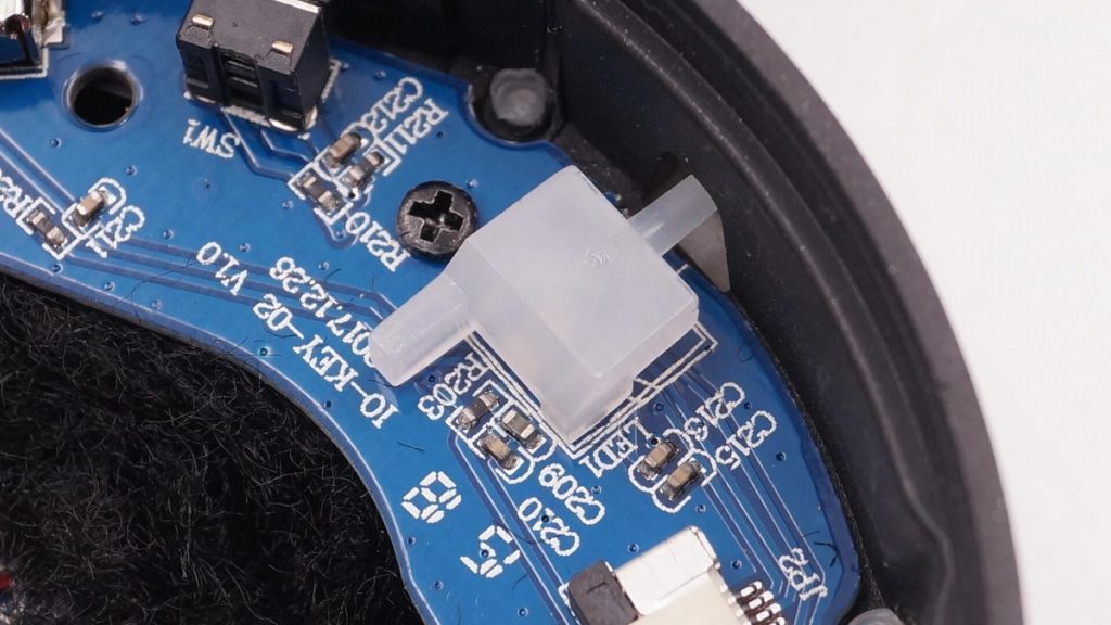

电量指示灯上的导光柱,可以让灯光变得柔和、不刺眼。

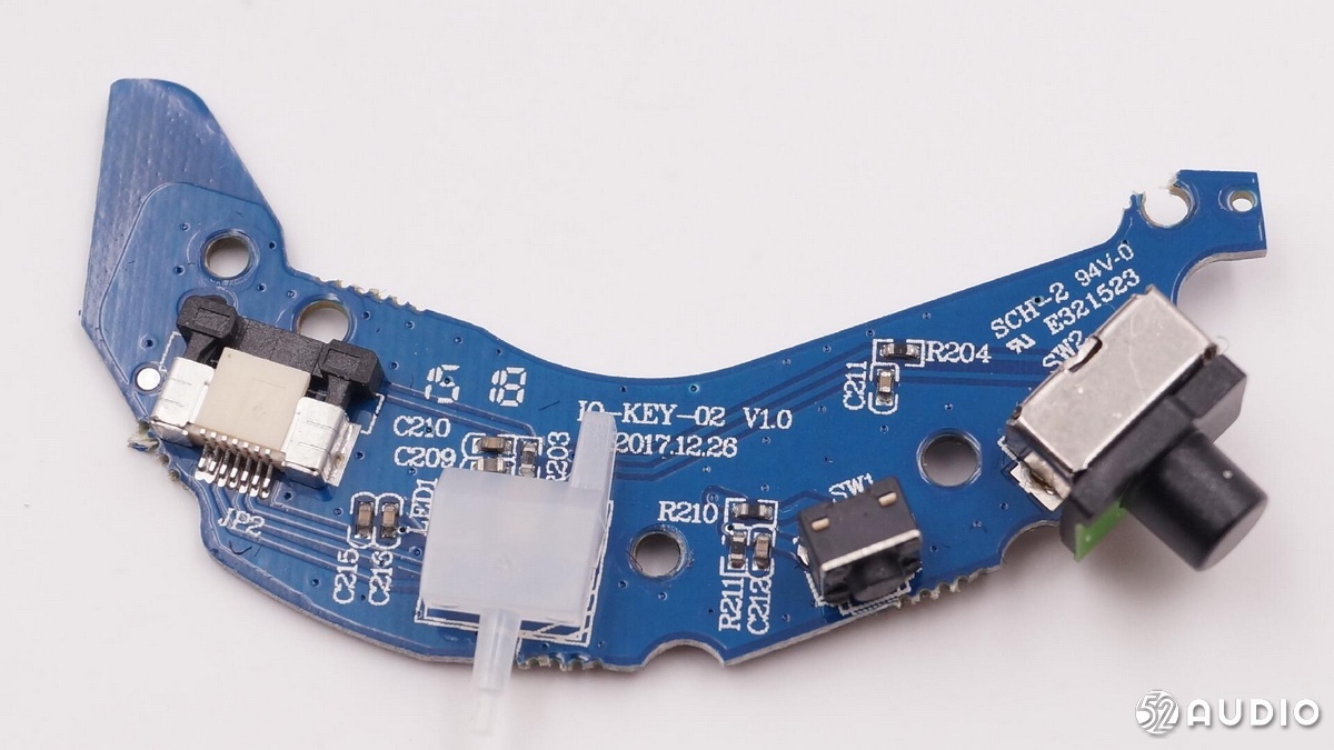

这个小板上从左到右,分别是PFC排线母座、导光柱、开/关机微动按键、ANC开关键。
小板上的另一面比较简洁,从这面可见两个开关按键都是用的插件工艺,这样焊接比较牢固。

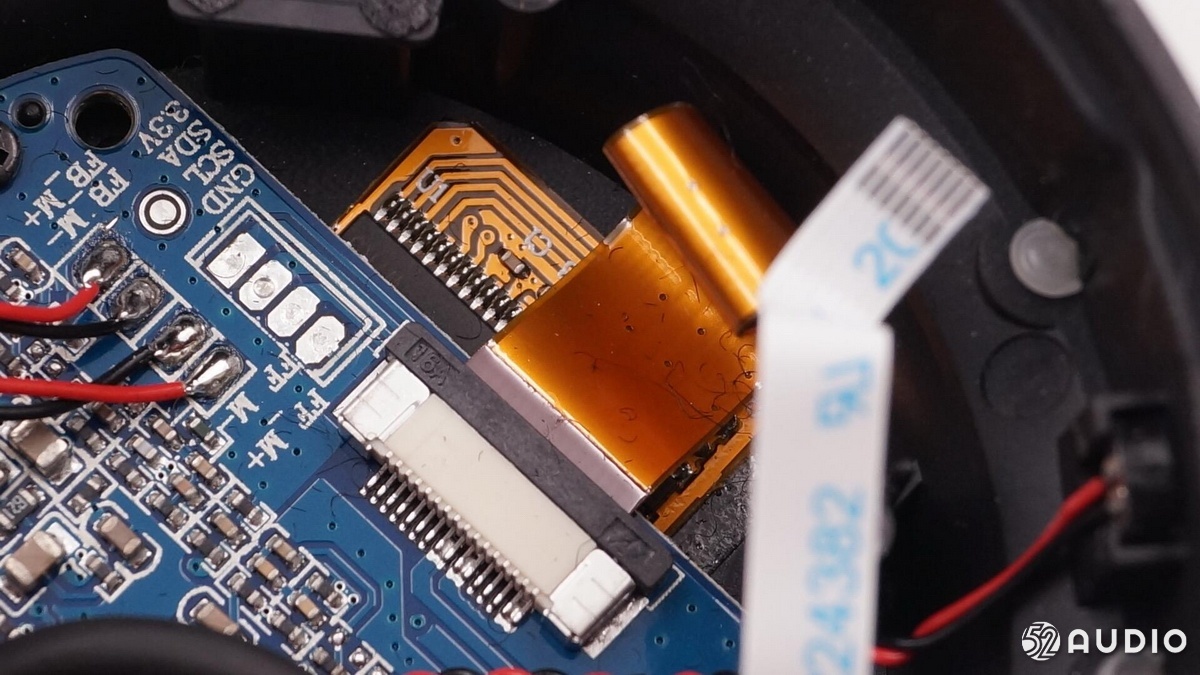

这个位置由多个电路板叠加,触摸操作部分采用PFC柔性排线与主板连接。

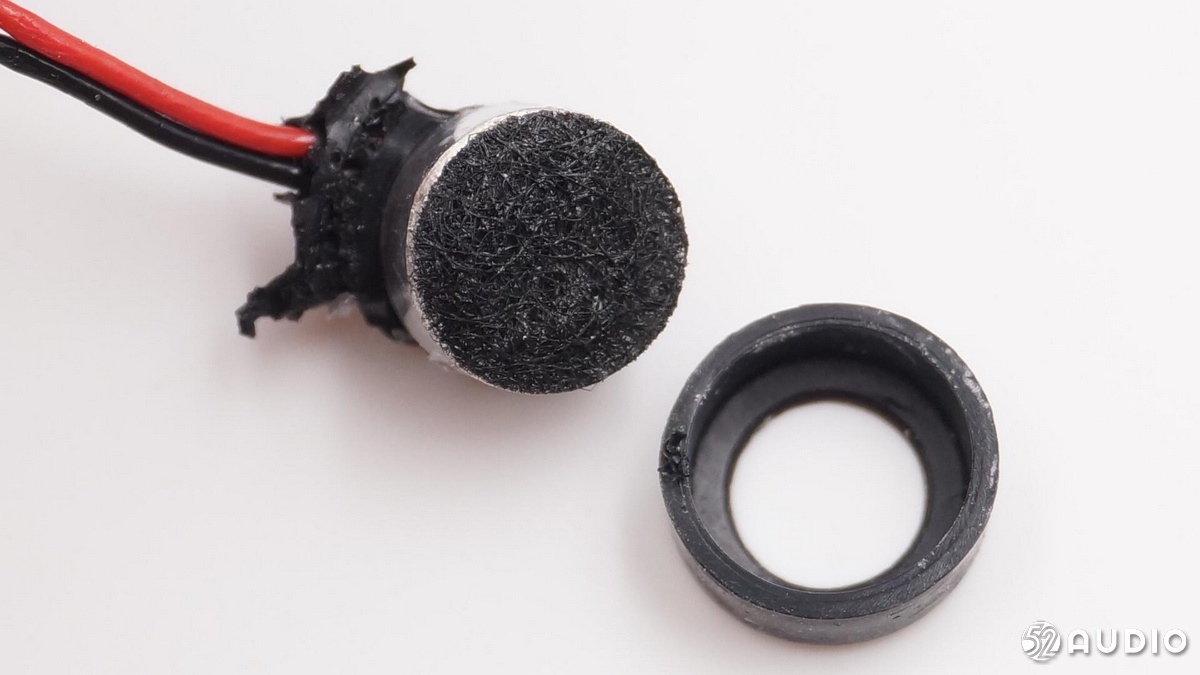

同样是驻极体麦克风取下后特写。

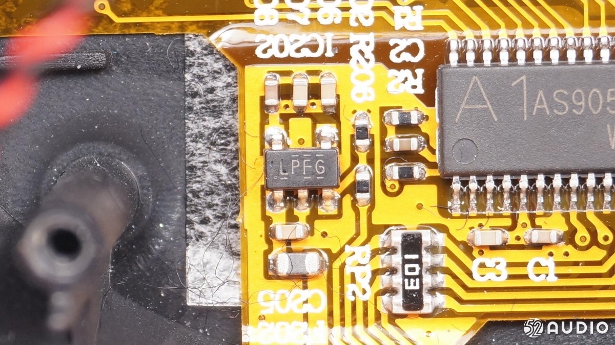

TI LP2985 低噪声低压差稳压器,带有关断功能,为触摸芯片供电。输出电流150mA,最高输入电压16V,支持过流和过热保护。

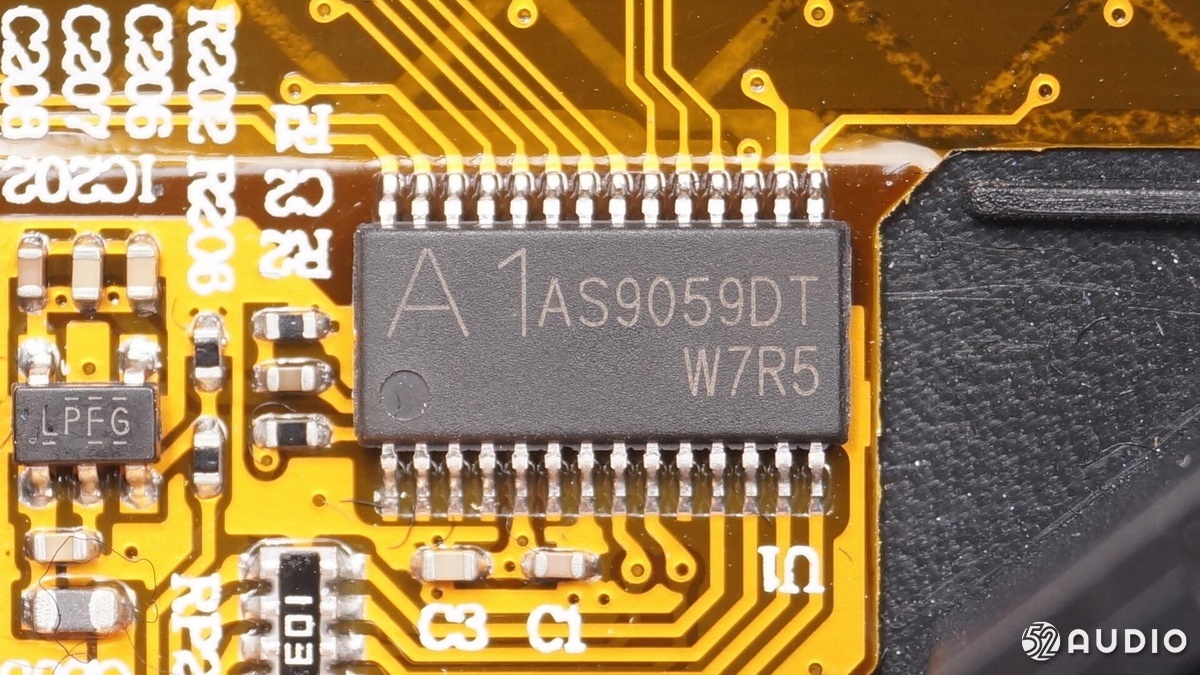

丝印A1 AS9059DT编号的触控芯片。

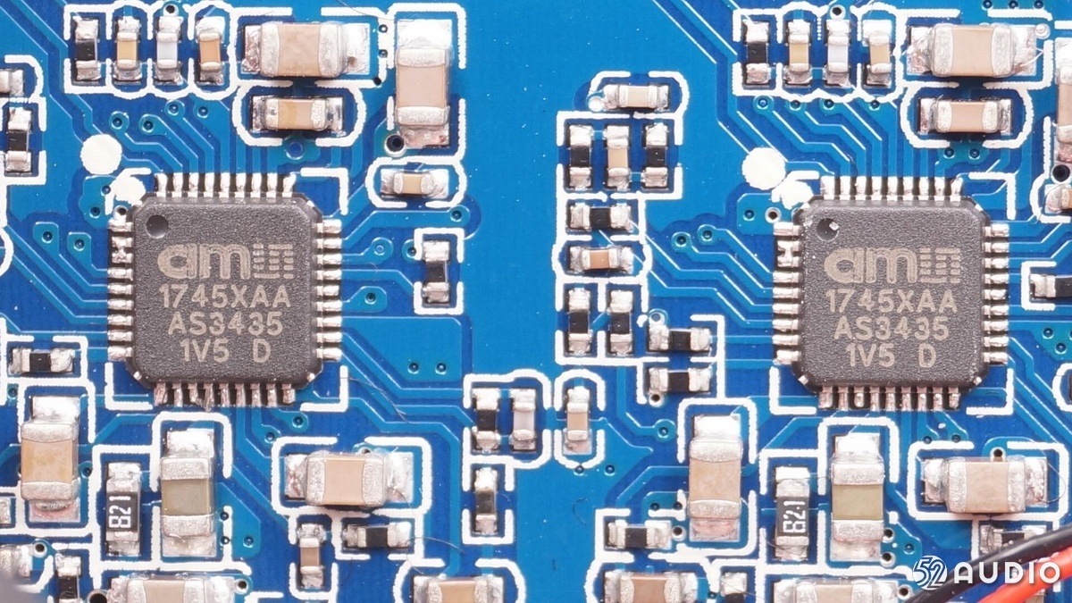

图中两颗同一尺寸的芯片,正是漫步者W860NB蓝牙主动降噪立体声耳机的降噪芯片。

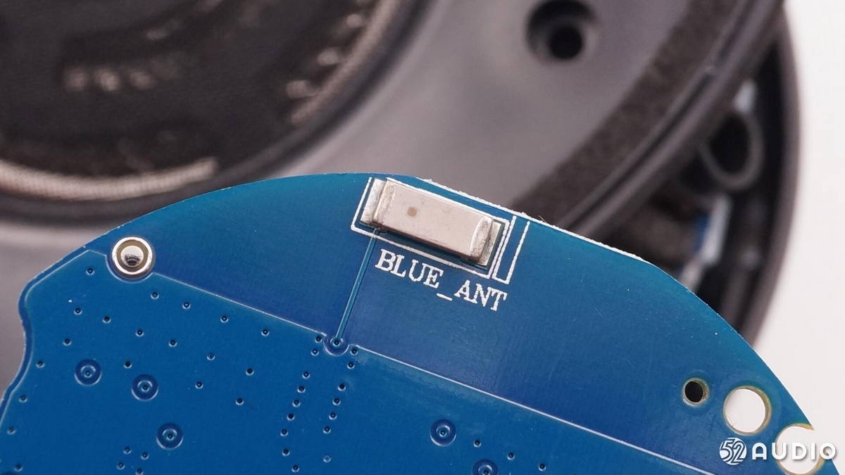

右侧耳机主板的背面特写,这一面有少许阻容,以及一颗陶瓷天线。
陶瓷天线特写。

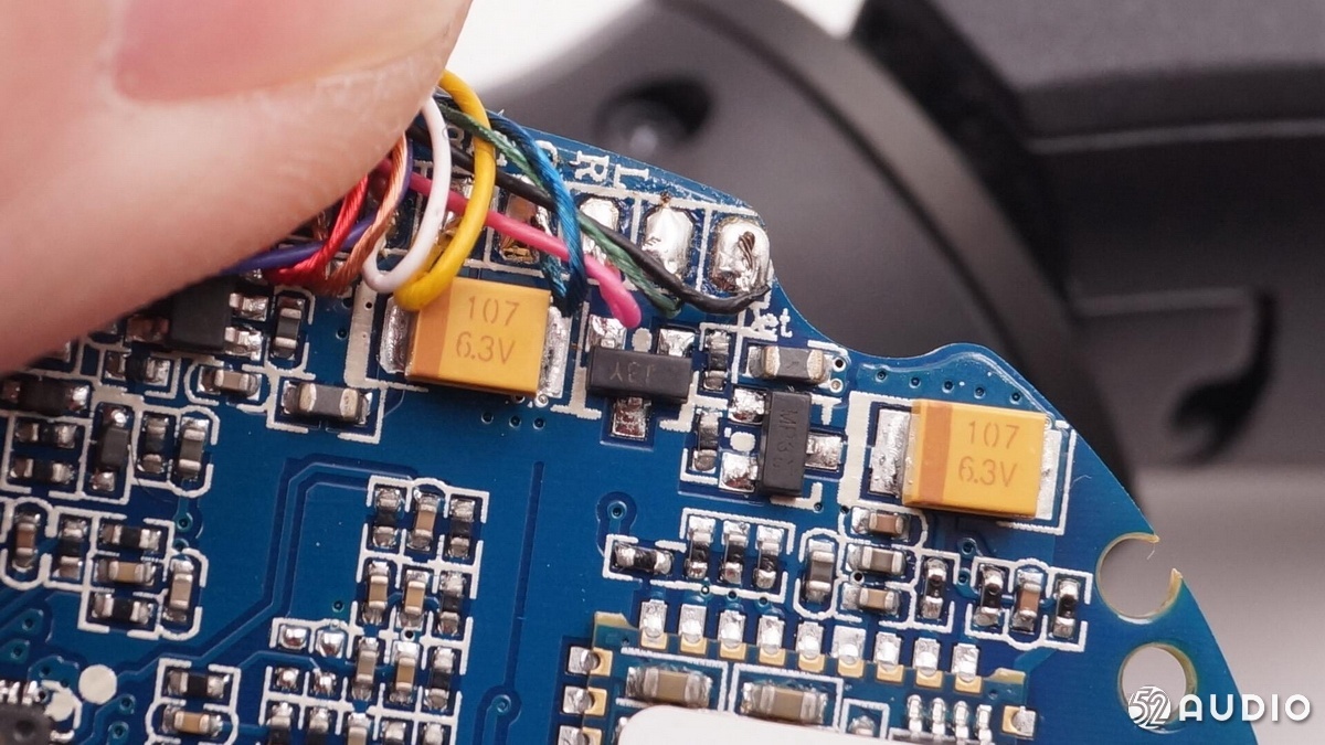

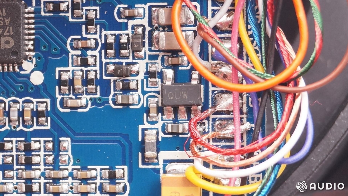

图片上两颗黄色元器件,业内叫做钽电容, 这里的规格为100μF 6.3V, 起到滤波作用。

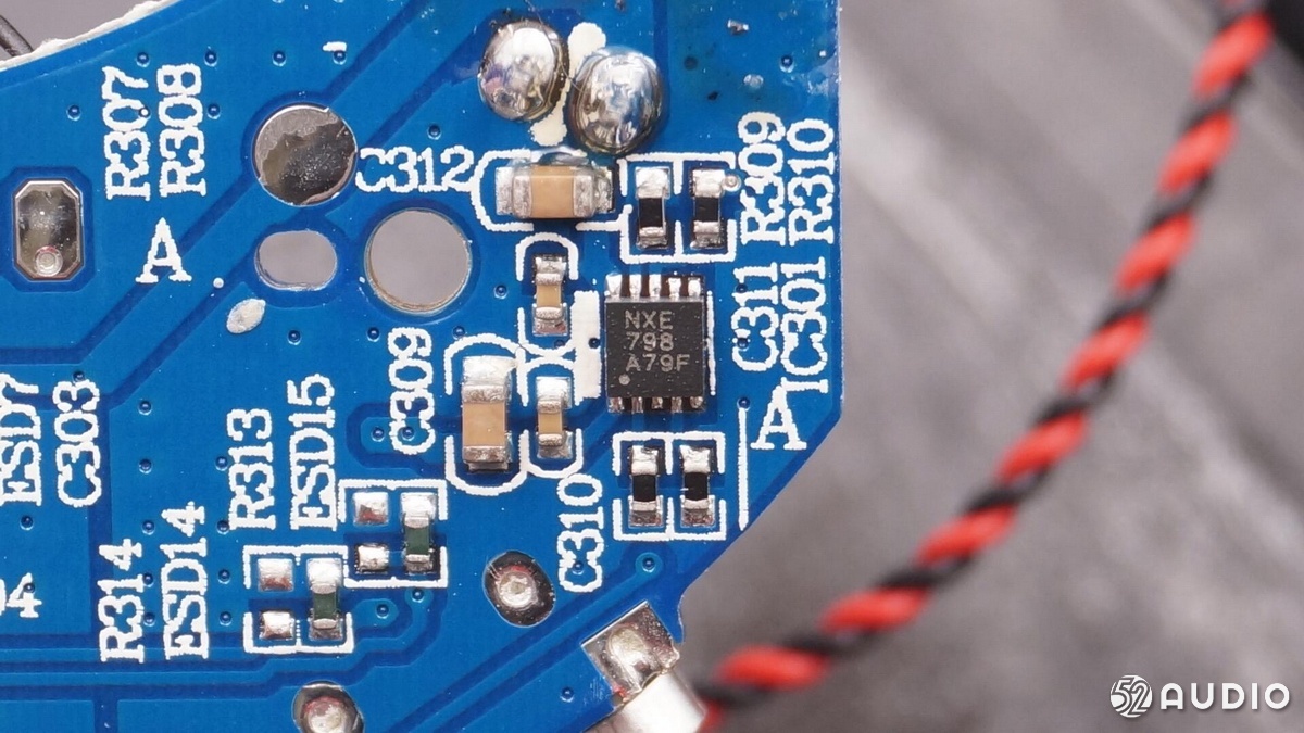

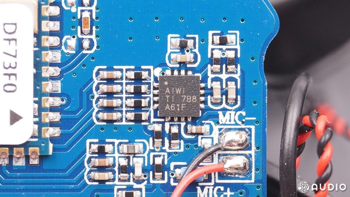

TI TLV702 低压降线性稳压器,输出电流300mA。
TI TPA6132A2 耳机放大器,用于驱动耳机单元,内置电荷泵转换负电压,输出不需要隔离电容,提供更好的频率响应,并且支持上电噪声抑制。
来自AMS奥地利微电子的AS3435降噪芯片,漫步者W860NB蓝牙主动降噪立体声耳机采用了两颗。

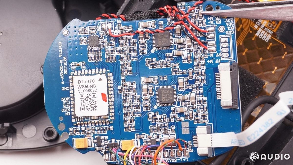

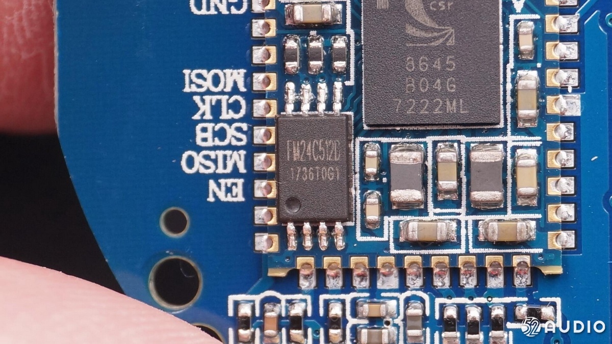

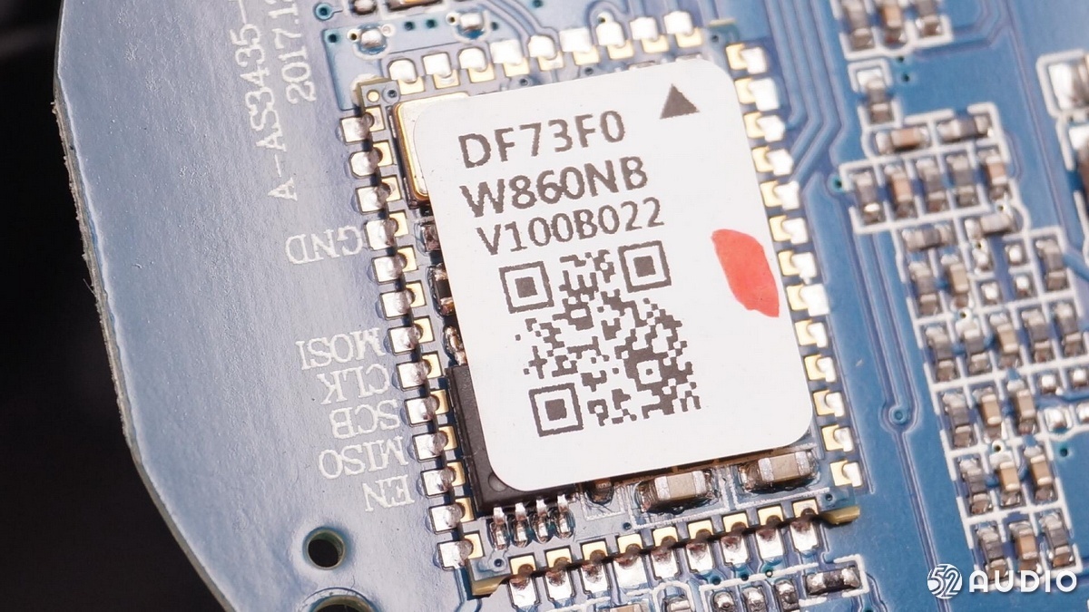

蓝牙主控芯片上的二维码贴纸。这个小型的PCB业内叫邮票板,由于板上的芯片非常小巧,贴片工艺要求高,通常制作成模块,便于工厂组装。

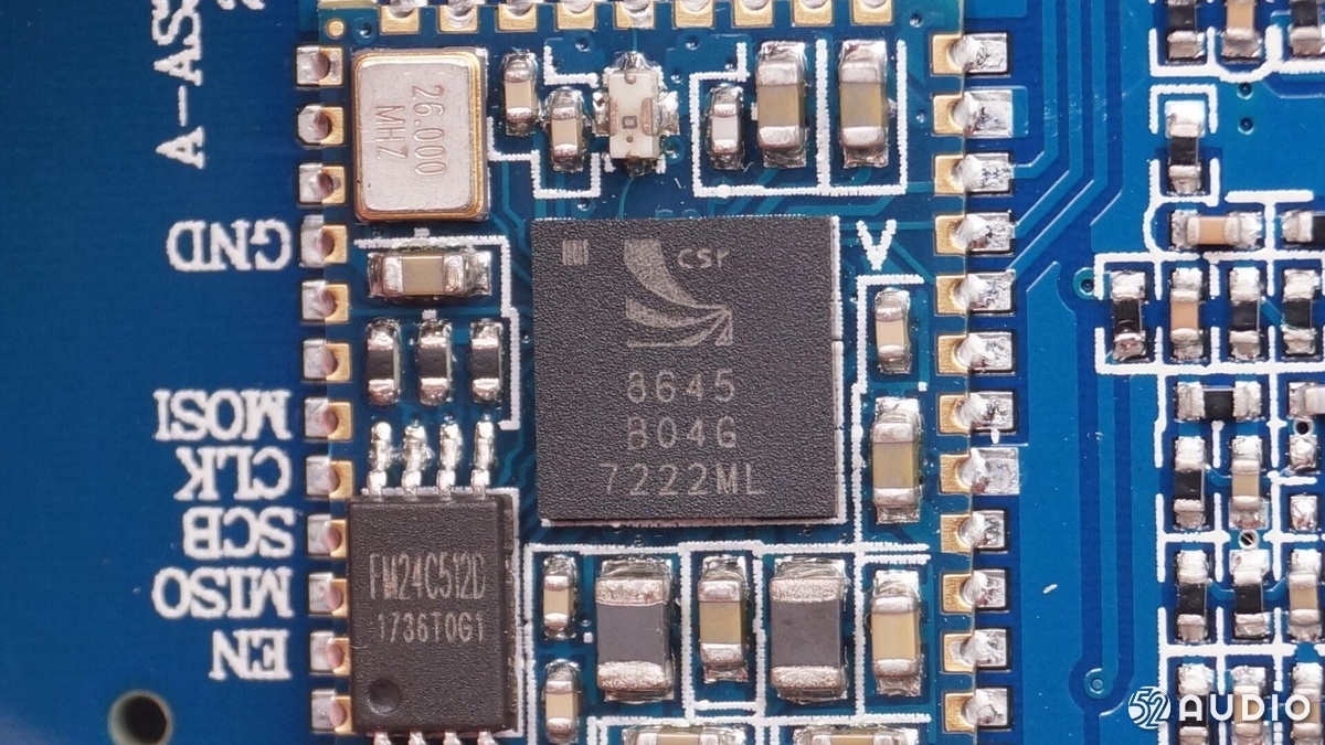

漫步者W860NB蓝牙主动降噪立体声耳机蓝牙主控芯片型号为CSR8645,品牌为高通。支持包装盒上印刷的Qualcomm aptX音频技术,这也是高通独门秘籍。
复旦微 FM24C512C存储器,用于存储蓝牙配置信息。

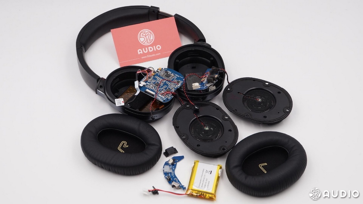

漫步者W860NB蓝牙主动降噪立体声耳机拆解全家福,刚刚还是一只完好无损的耳机,现在已经被大卸八块,每一个电路细节,我们通过数十张图进行详细展现,尤其是芯片位置,不放过每一个特写。
