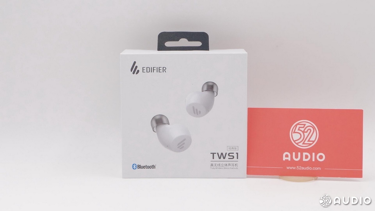

漫步者TWS1真无线蓝牙耳机包装盒正面,左上角为品牌logo,中间是耳机实物效果图,左下角有蓝牙标志。从型号命名可见这是漫步者家族第一款TWS真无线蓝牙耳机。

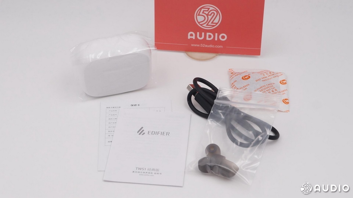

打开包装盒,里面的配件有耳机、充电线、耳套、使用说明、保修卡等。

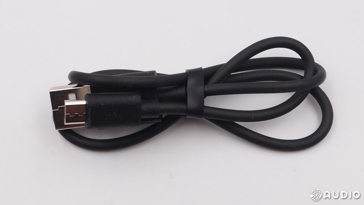

MicroUSB接口的充电线,可以搭配手机充电器、充电宝对耳机充电仓补充电量。

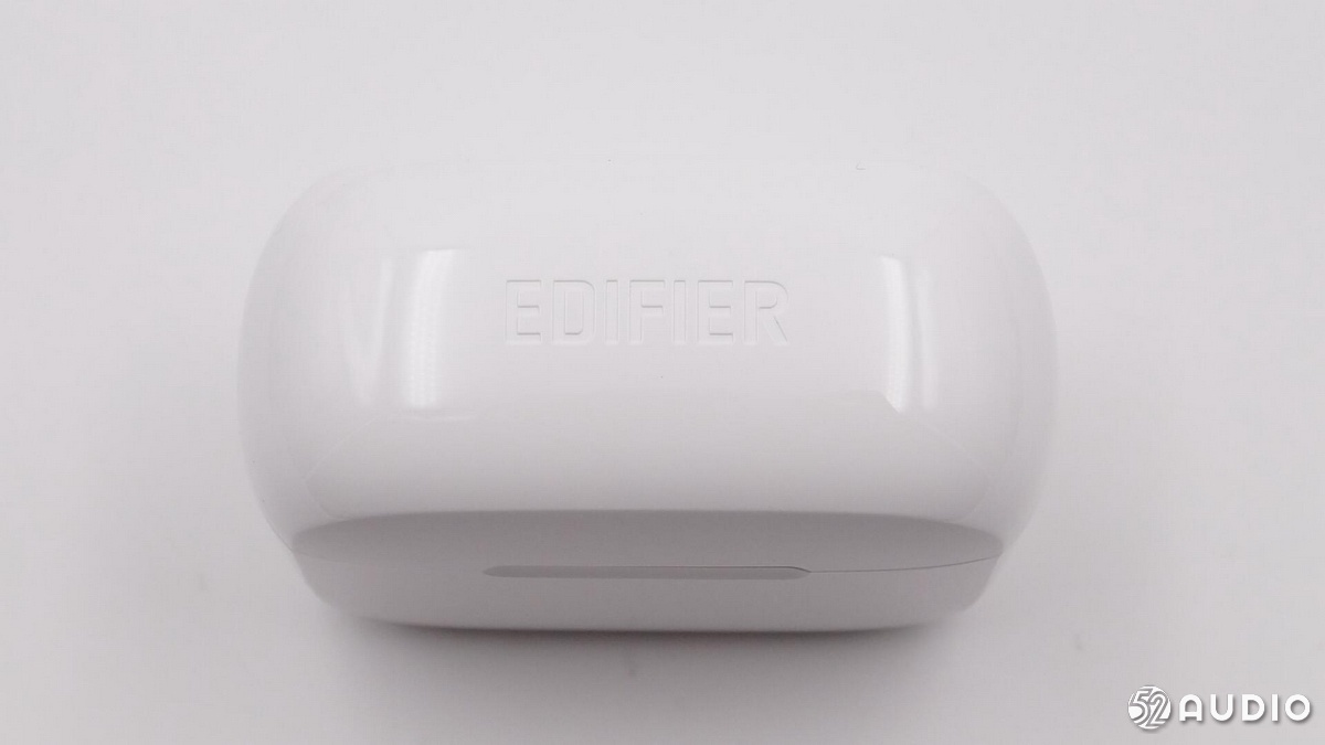

漫步者TWS1真无线蓝牙耳机充电盒顶部,可见漫步者EDIFIER的英文品牌logo。

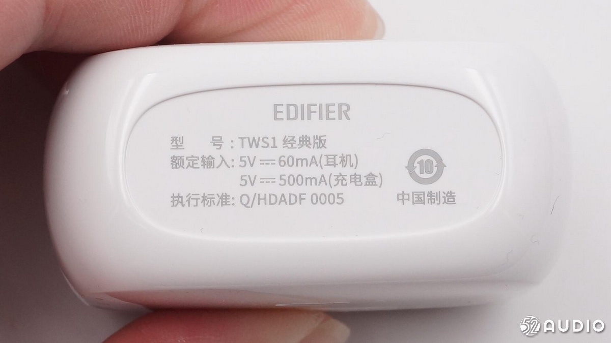

充电盒的底部铭牌镭雕了型号、额定输入、执行标准、产地等信息。其中型号为TWS1经典版、耳机充电电流为5V 60mA、充电仓的充电电流为5V 500mA。

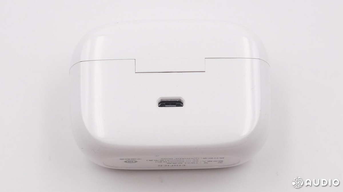

充电接口位于充电盒的背面。

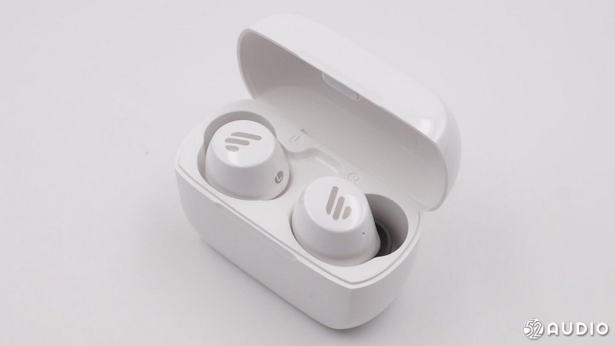

将耳机装入充电盒,开启盖子,里面安静的放着耳机。

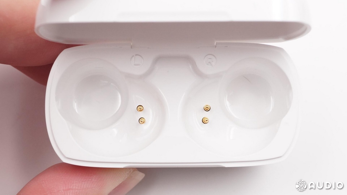

取下耳机的充电盒,里面可见用英文首字母区分的L和R左右耳提示、POP顶针、凹槽。将耳机放回充电盒后,内部固定设计让耳机轻松贴附于充电盒中直接开始充电,十分便捷。

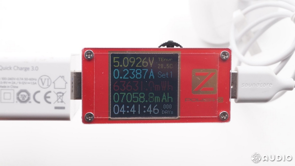

采用手机充电器给漫步者TWS1真无线蓝牙耳机充电,从Chargerlab POWER-Z便携式电流电压表上可见充电参数为5.092V、0.238A,功率1.21W。

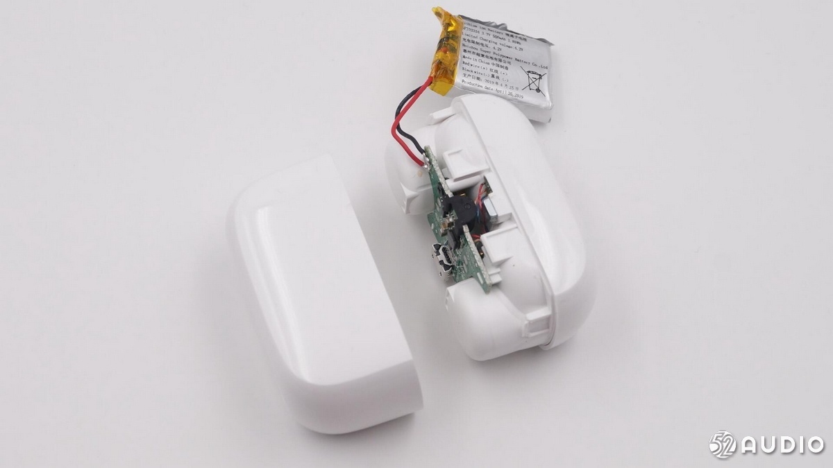

充电盒使用卡扣方式固定。卡扣位于充电盒盖上部边缘,轻轻撬开,充电盒分离为两部分。电路板、电池都在这个壳体内。
充电盒内的磁铁,用于开盖扣合吸附上盖。

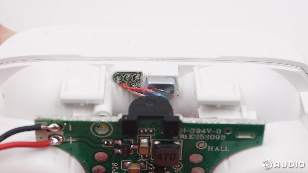

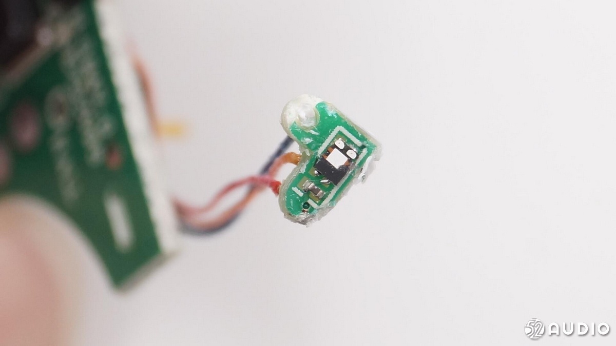

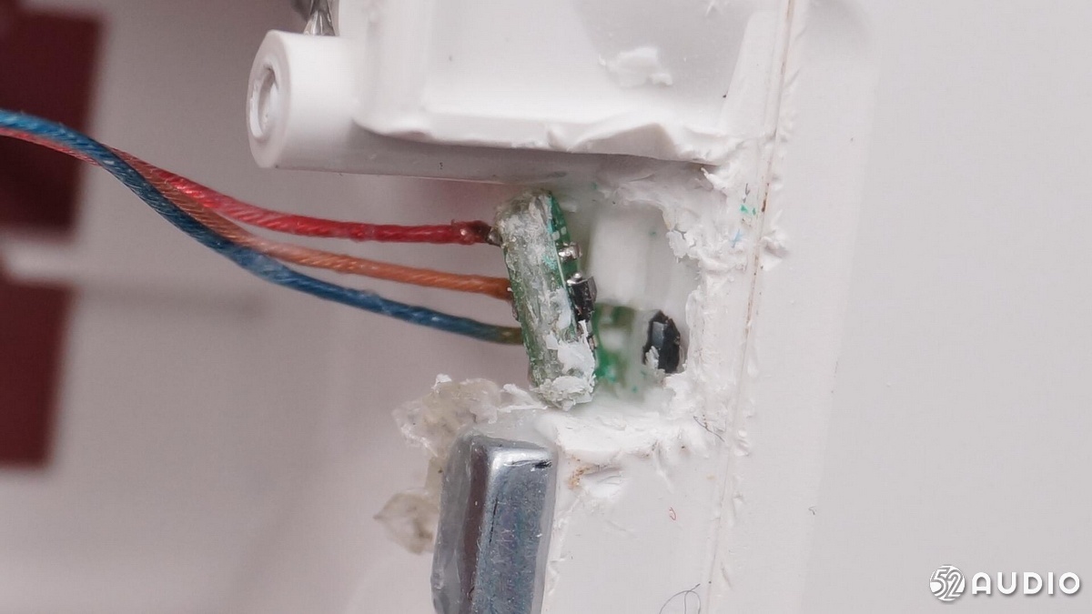

三根漆包线连接的小子板,这部分是霍尔开关电路,可检测充电盒开、关盖操作动作。
霍尔元件特写。

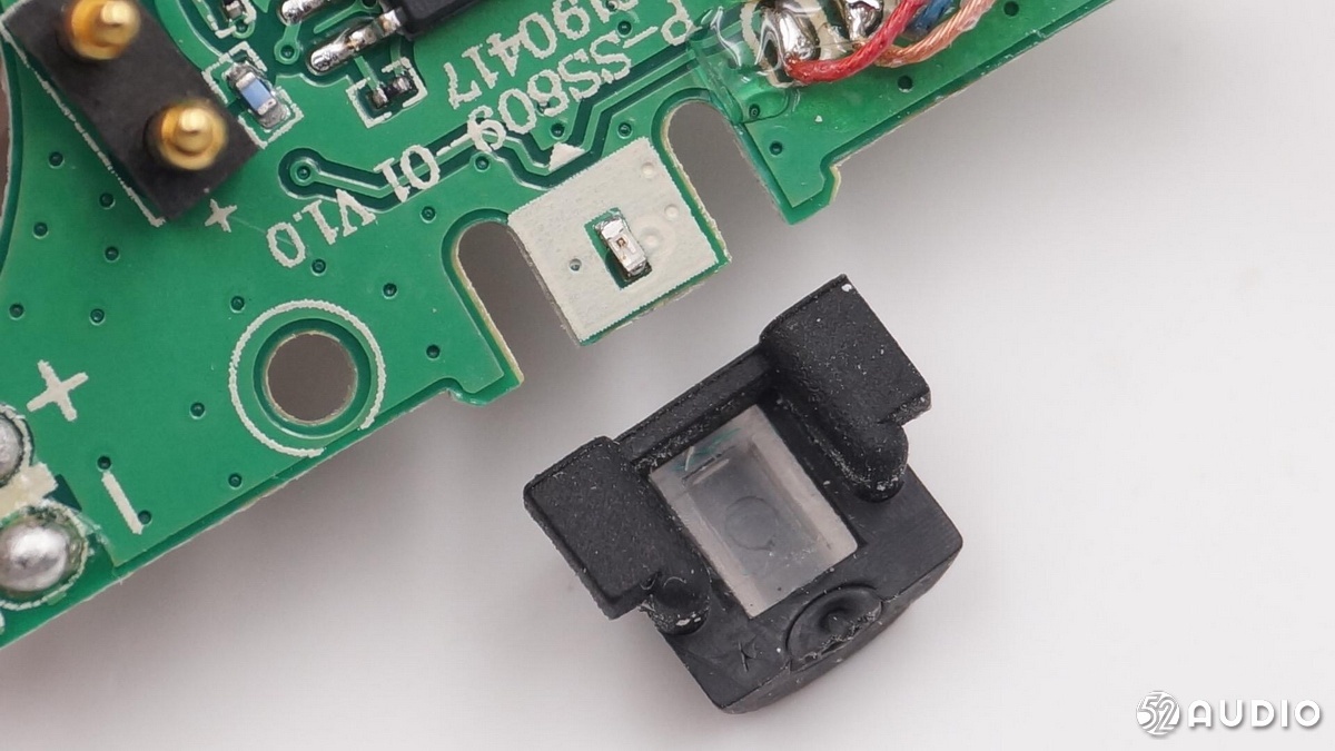

充电盒上的指示灯。
指示灯外面套了一个遮光罩,方便光源从固定位置显示出来。

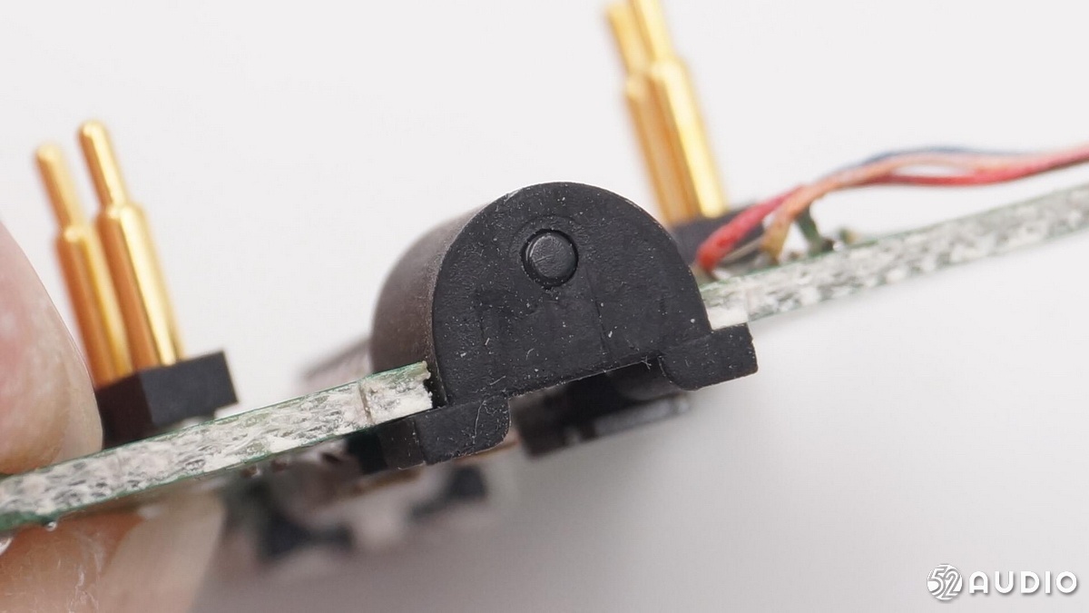

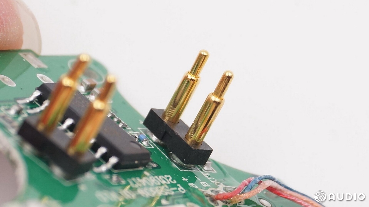

POP顶针特写。漫步者TWS1真无线蓝牙耳机共使用了两组,每组两根。

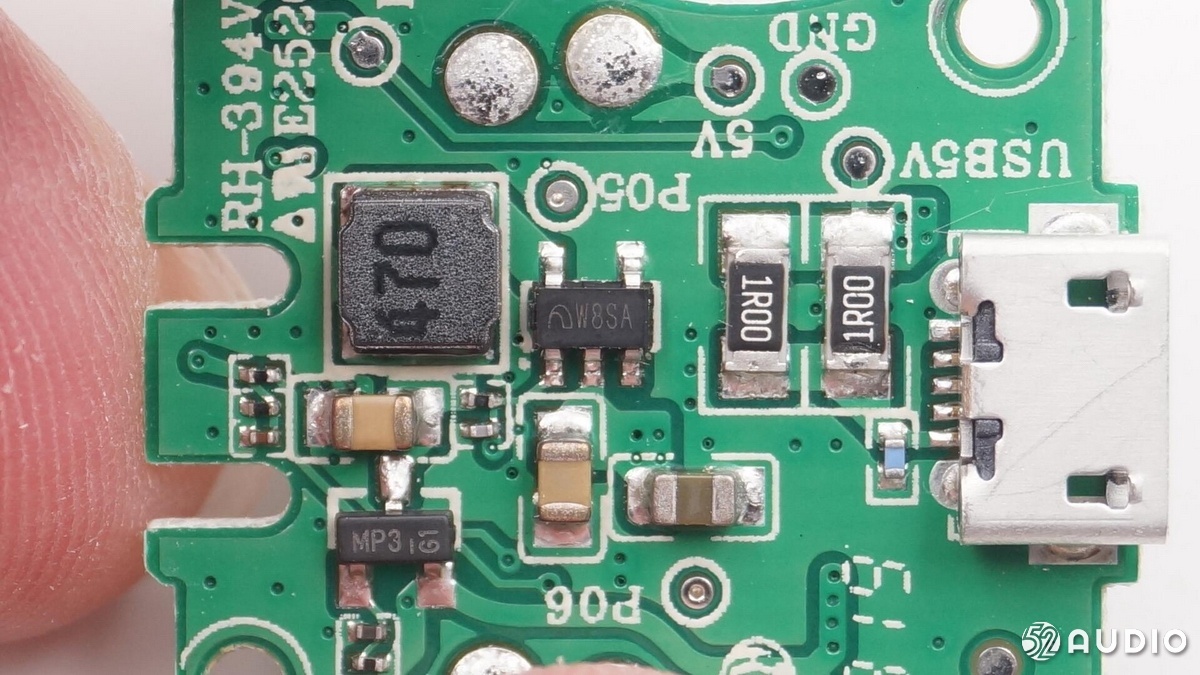

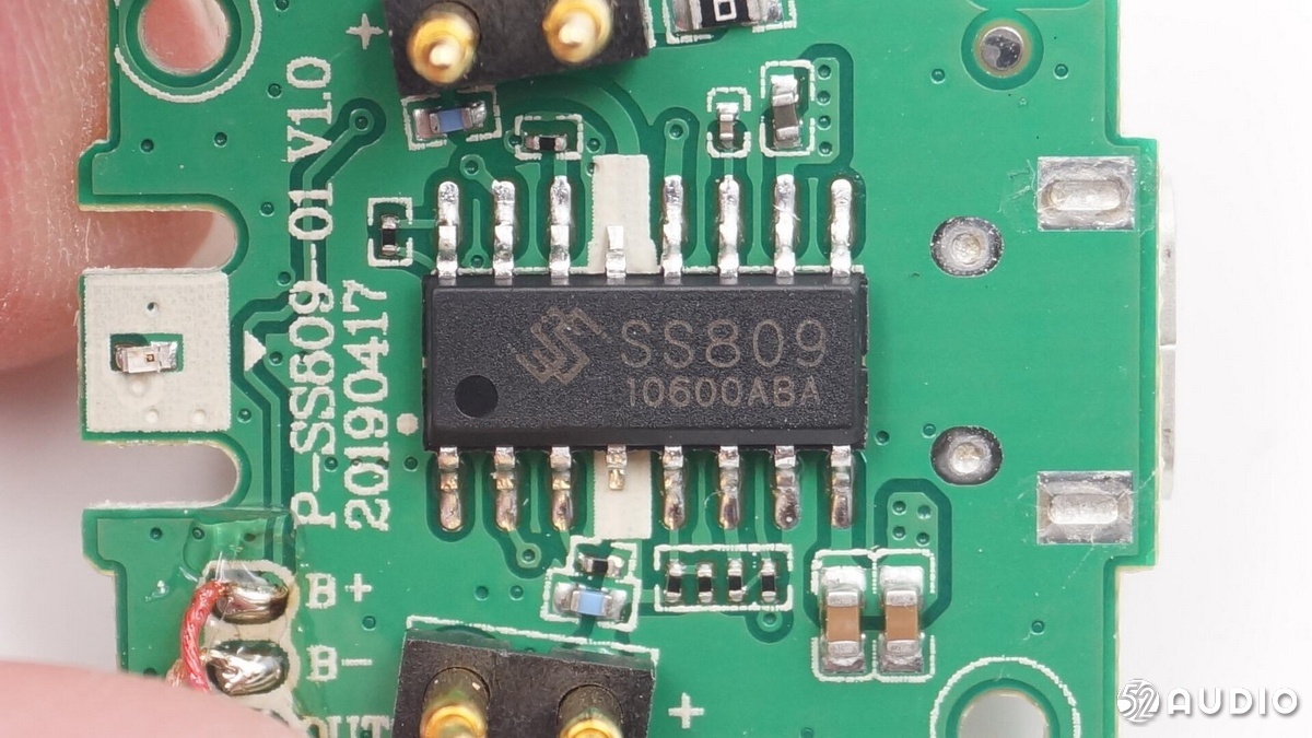

充电盒电路板上的元器件,从左到右分别是电感、LDO、精密电阻、MicroUSB母座。
昇生微SS809,这是一颗集成电源管理功能的8位低功耗微控制器。

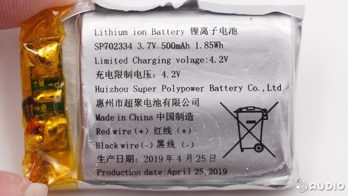

漫步者TWS1真无线蓝牙耳机充电盒内置电池容量为500mAh,是一颗可循环充电的锂离子电池。型号为SP702334、充电限制电压4.2V,由惠州市超聚电池有限公司生产。官方宣称,耳机充电1次续航8小时;充电盒可续充3次,总计续航可达32小时。

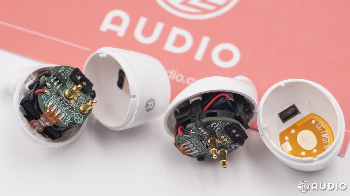

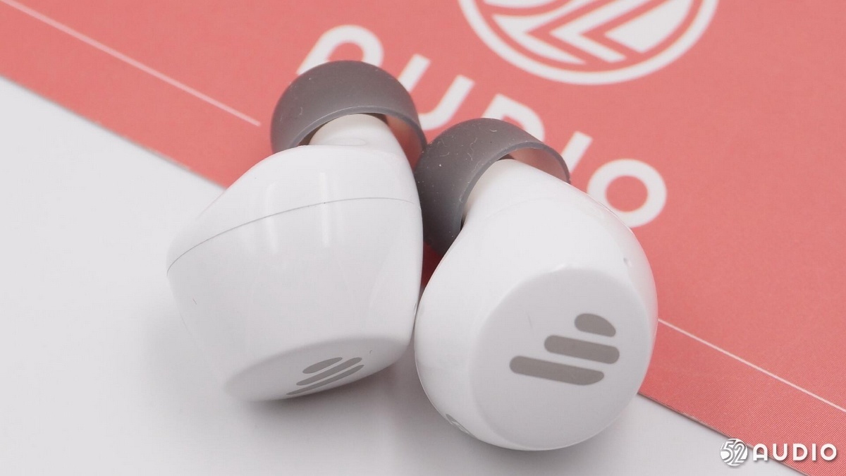

两个耳机特写。漫步者TWS1真无线蓝牙耳机入耳部分的曲面与角度经过反复打磨与推敲,使得美观与舒适度达到更好平衡;人体工程学设计,即使娇小女生也能舒适佩戴。搭配不同大小耳套,找到适合自己最佳佩戴搭配。

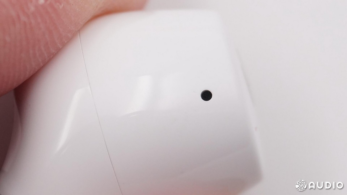

耳机上的麦克风特写。

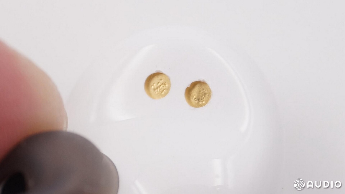

漫步者TWS1真无线蓝牙耳机的充电接触点,两个小孔,分别对应正负极。

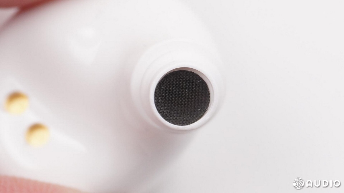

摘下耳机硅胶耳塞后可见防尘网孔,防止异物进入单元振膜上。
漫步者TWS1真无线蓝牙耳机采用扣位和超声波工艺焊接,找到合缝处,轻轻撬开,还可以复原,有效降低暴力拆解对耳机造成的破坏。

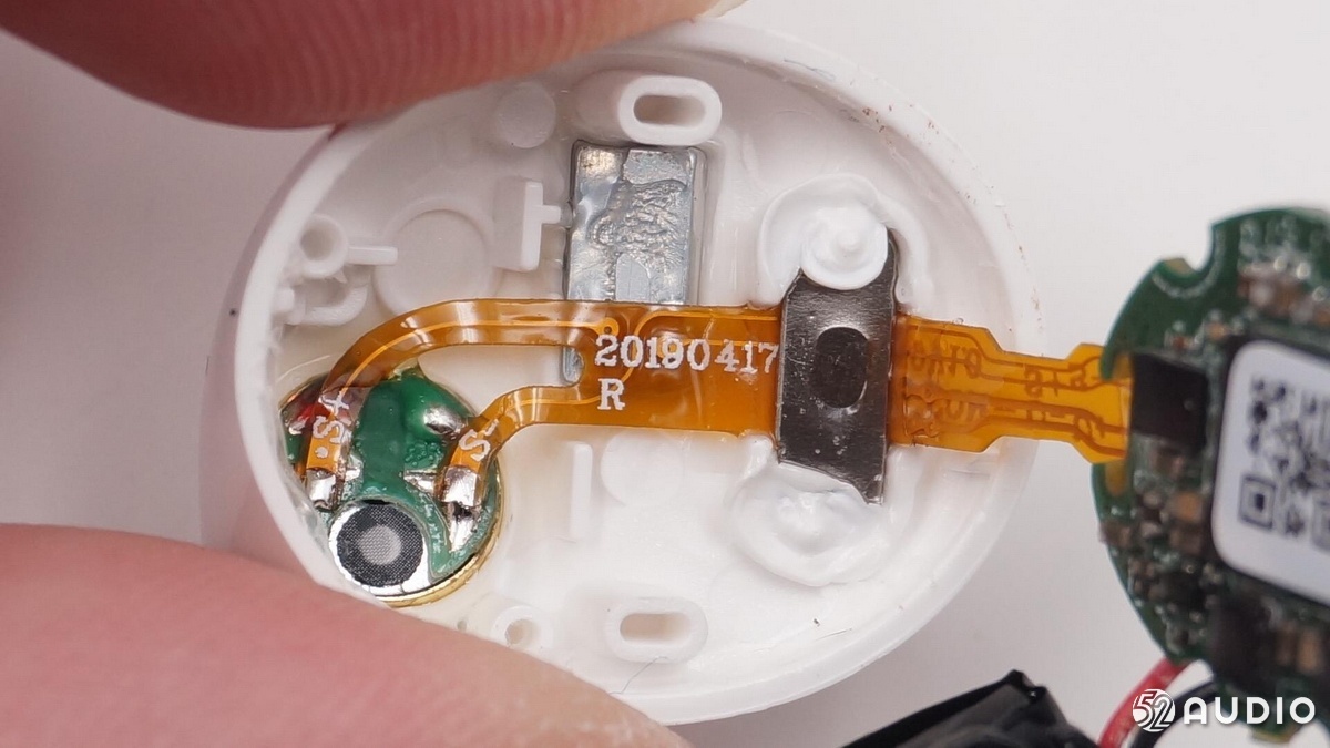

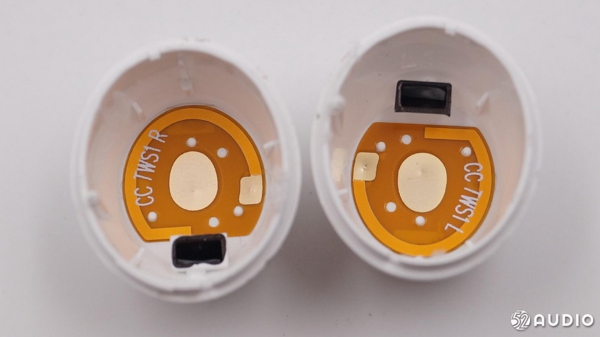

左右耳都支持触控操作,内部FPC柔性电路板肩负起两大功能,中间圆点为触摸触点,外圈是天线。
轻触耳机外壳,可切换音乐、通话,告别按键的压迫感,操作更轻松。单击,暂停、播放、接听、挂断;长按,拒接;双击,下一曲;三击,上一曲。
耳机POP顶针特写。

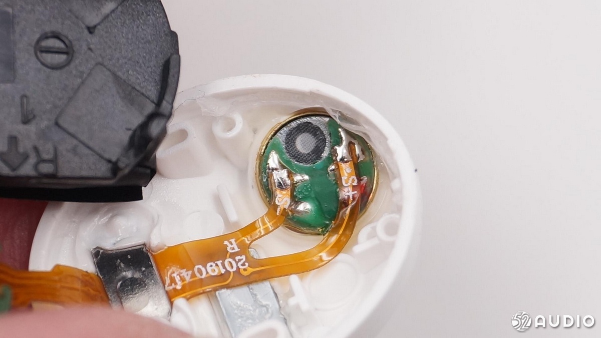

耳机喇叭采用FPC柔性电路板跟主控PCB连接。
官方介绍漫步者TWS1真无线蓝牙耳机内置生物振膜,使得音感层次分明、纤毫毕现,即使是听腻的老歌,也能被演绎得别有滋味。

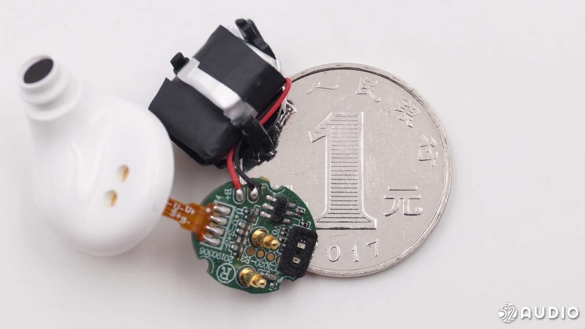

采用一元硬币作为参照,可见耳机PCB和电池的大小,在这么小的空间上完成电路设计,难度系数相当高。

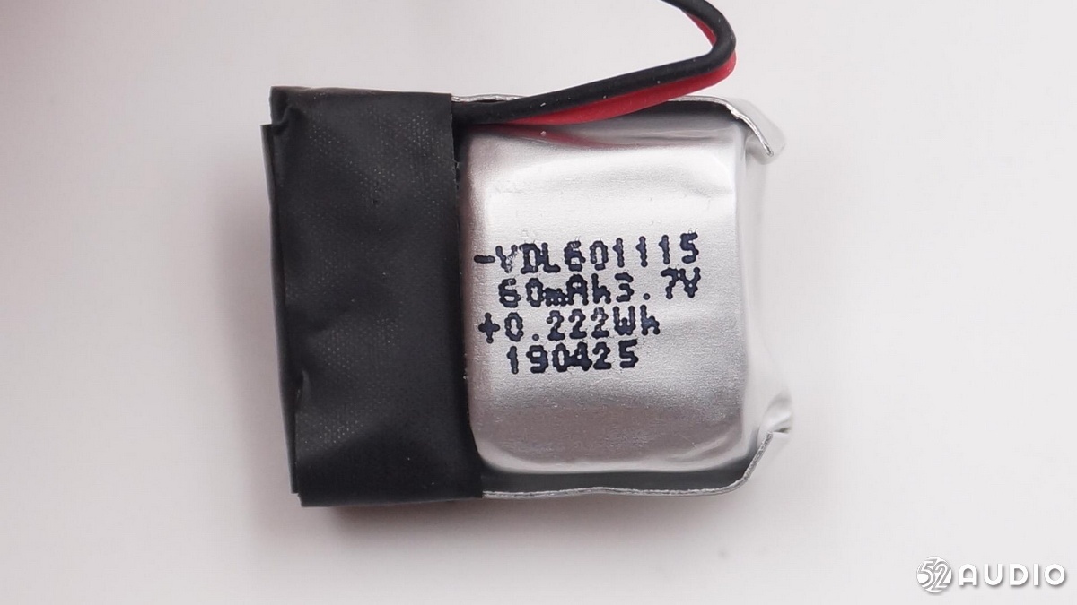

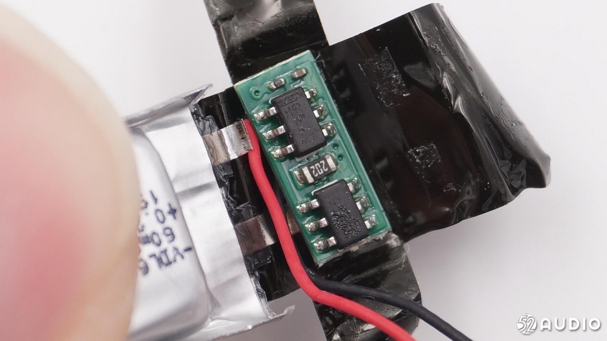

耳机上的供电电池,品牌来自VDL紫建电子,型号601115,60mAh,0.222Wh。官方宣称这个电池容量,满足8小时的耳机续航。

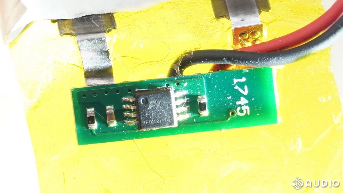

电池上也设计了独立的保护板,板子上有两颗保护芯片和一颗电阻。

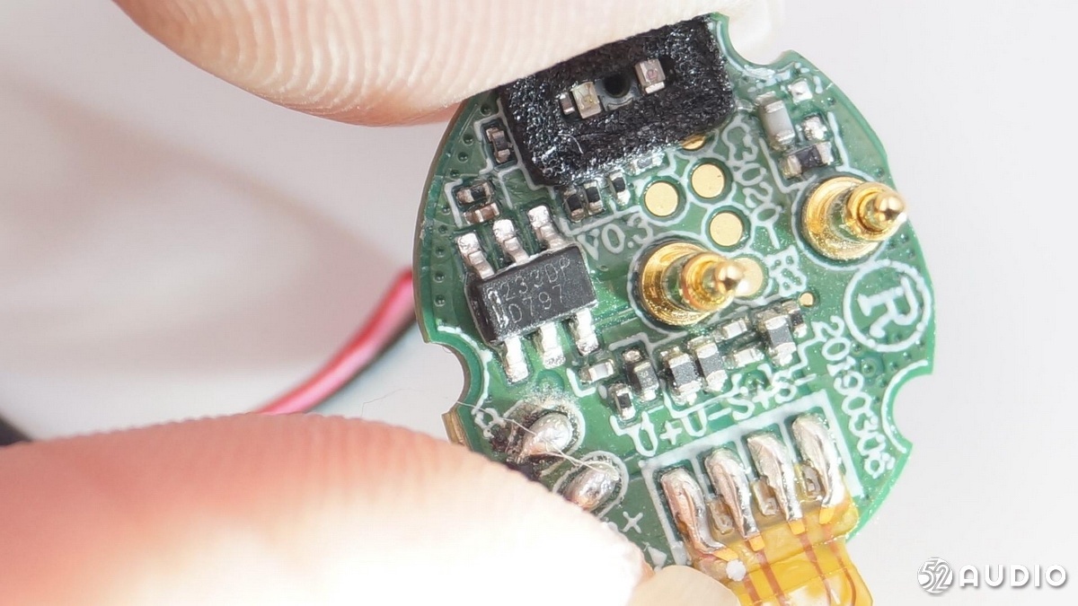

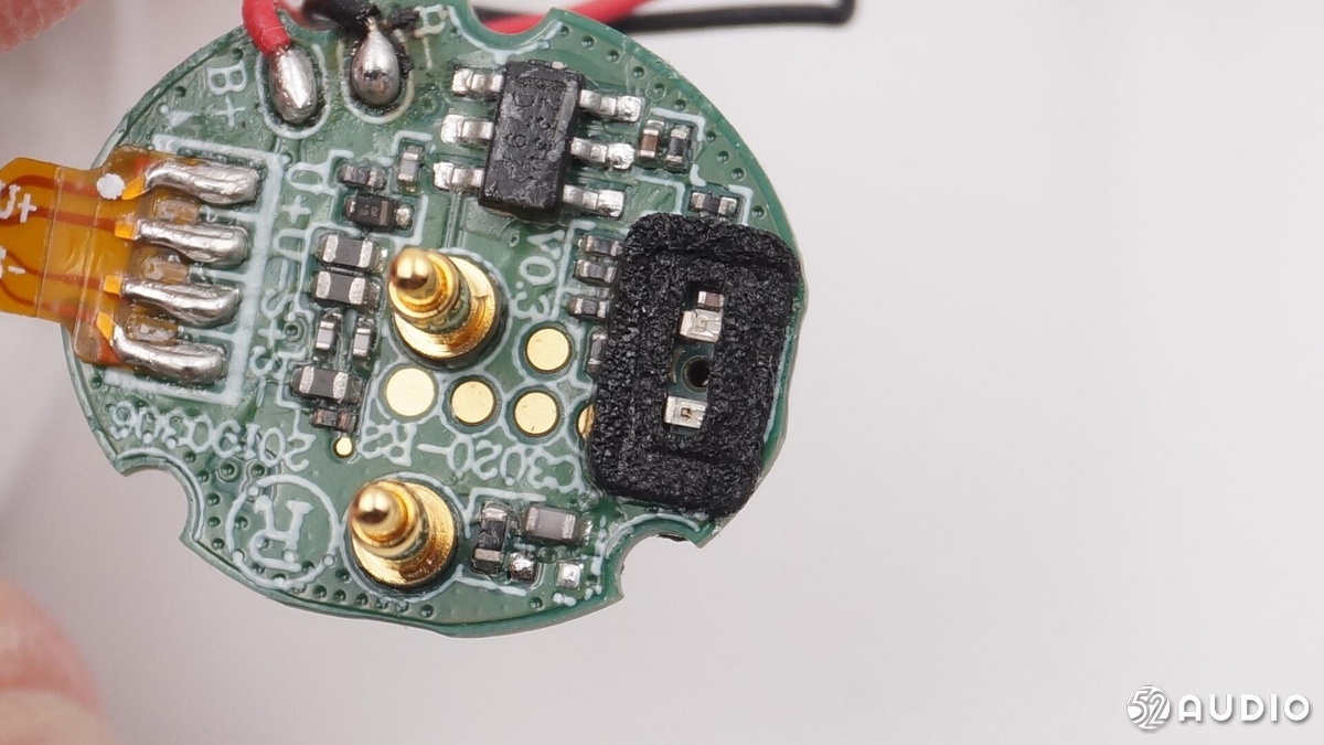

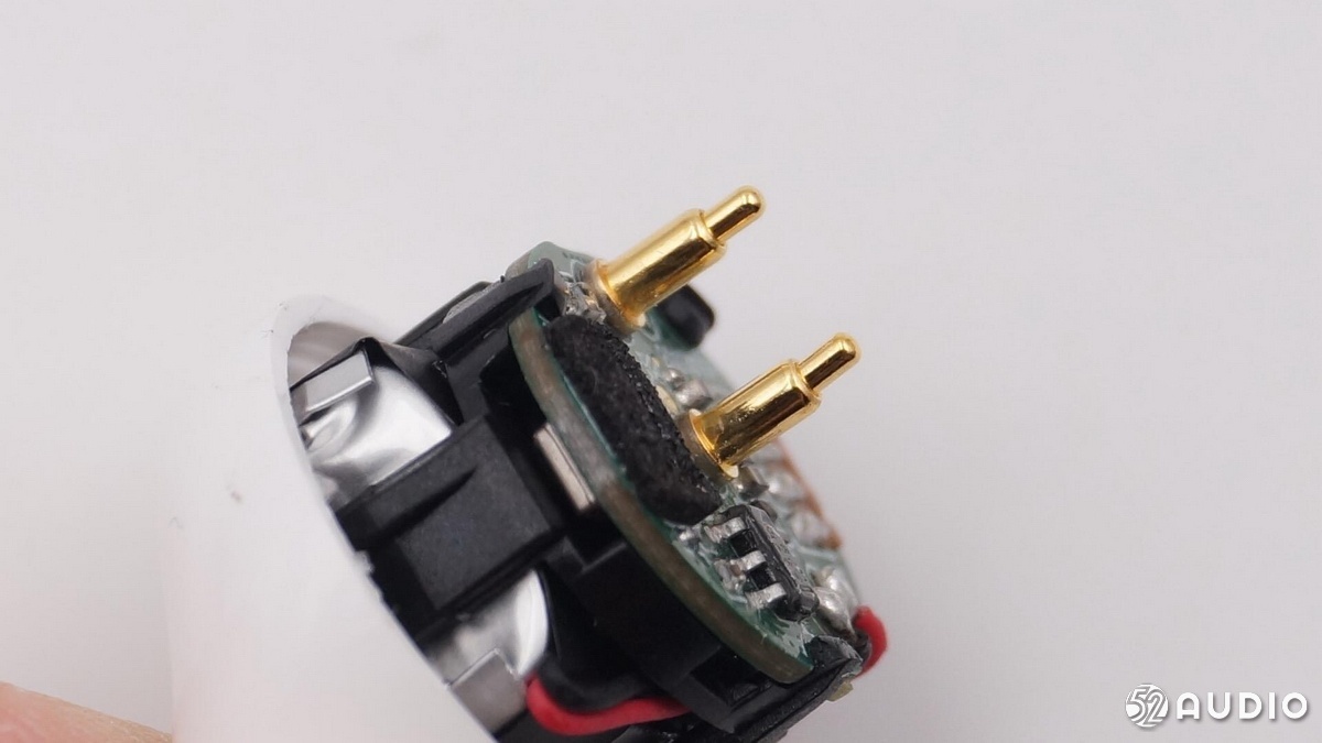

耳机电路板上POP顶针、LED指示灯。

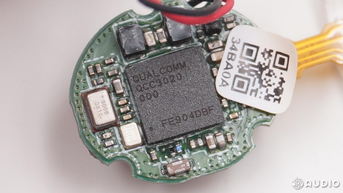

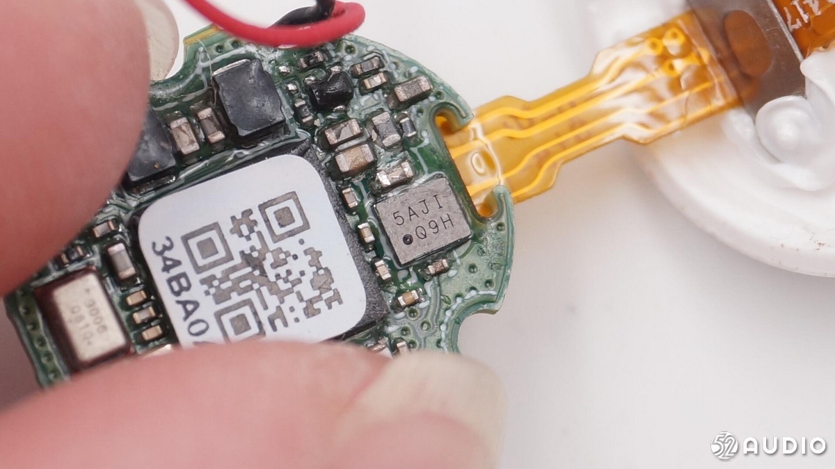

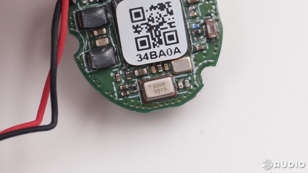

二维码贴纸下面是耳机主控芯片,下方是硅麦、晶振。
丝印编号为233开头的芯片,SOP23-6封装。
丝印编号5AJ开头的芯片特写。
漫步者TWS1真无线蓝牙耳机采用高通QCC3020作为主控,这是一款低功耗的蓝牙音频SOC,采用FBGA封装,专为TWS真无线耳机而设计。支持高通特有的aptX高规格解码,延时更低、容错性好,最高可达48KHz的采样频率,解锁音乐的更多细节。
除此之外,还支持第八代CVC通话环境降噪,通过算法精确识别背景噪音并消除,通话体验更纯净。

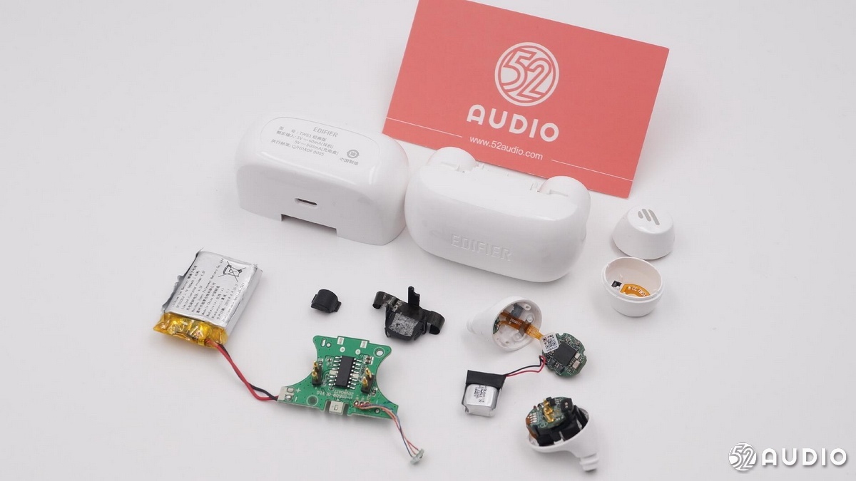

被大卸八块的漫步者TWS1真无线蓝牙耳机,由数十个组件组合而成,产品结构设计巧妙,便于组装和拆解。无论是充电盒还是耳机,都可以无损分离。
