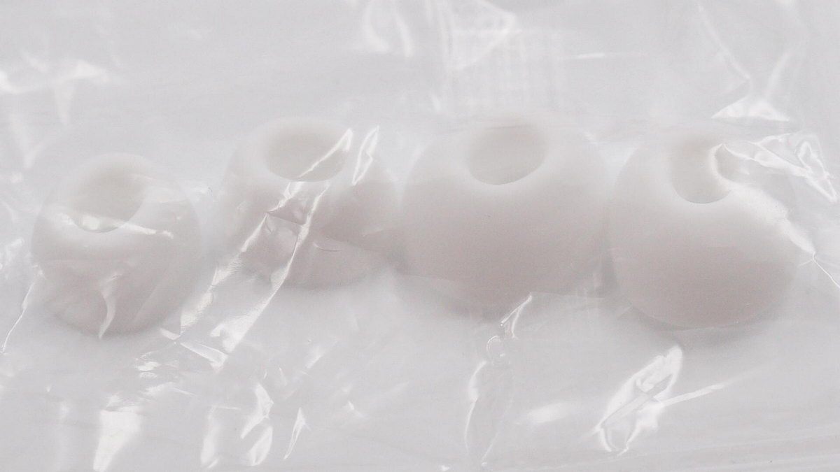

两对可替换的硅胶耳塞,耳机上默认的是中号。选择合适的耳塞可以提高佩戴舒适度和耳道密封性。

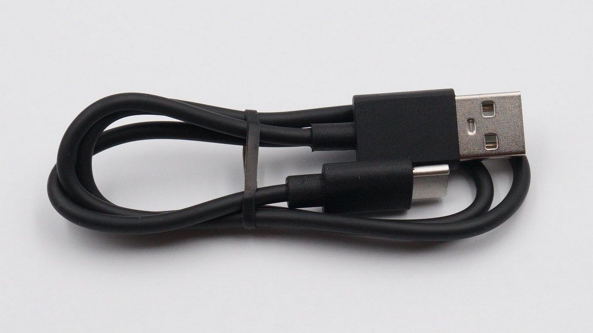

充电线为USB-A to USB Type-C接口。

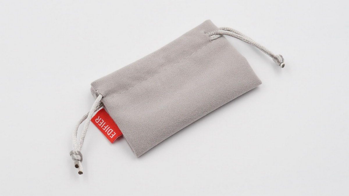

收纳袋是毛绒手感,拉绳封口。

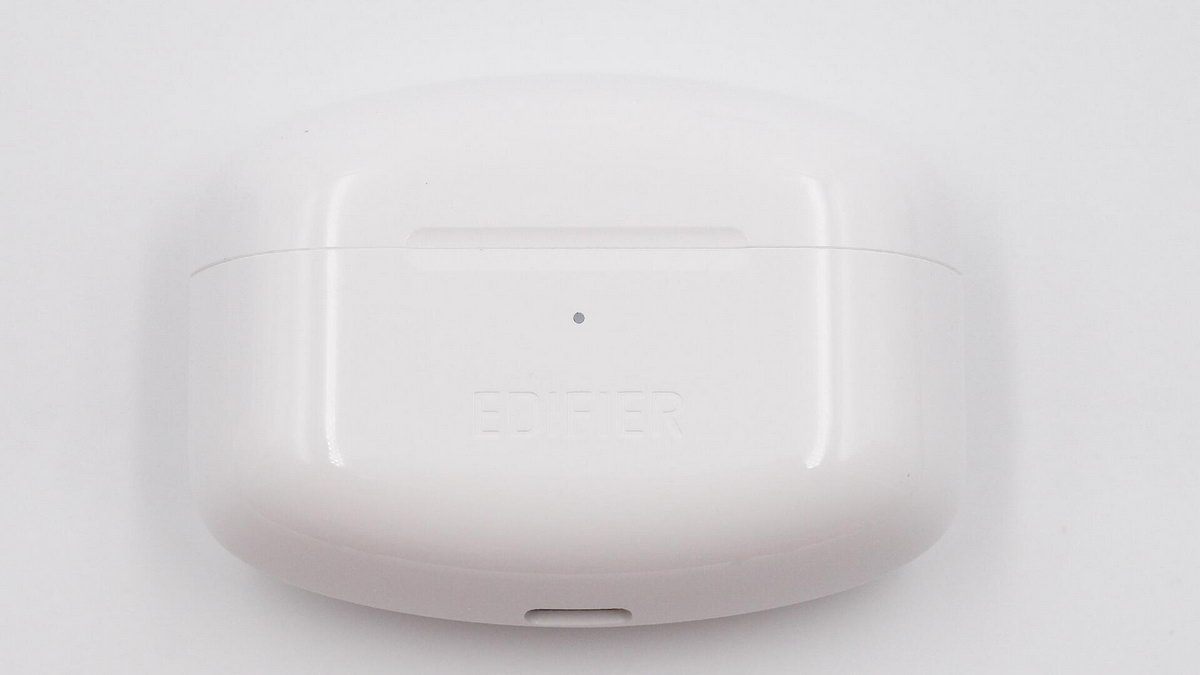

充电盒体积稍大,壳体是亮面的,正面凹印了漫步者的品牌名“EDIFIER”,上面是充电盒的状态指示灯。

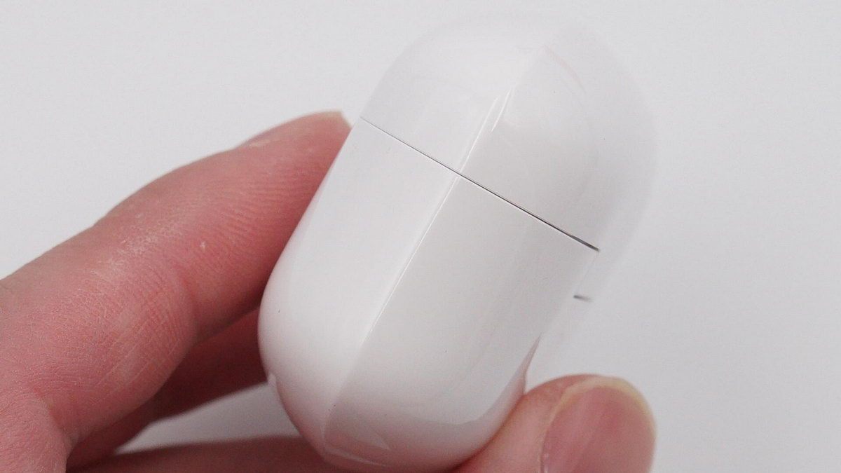

机身侧面有一条凸起的腰线设计。

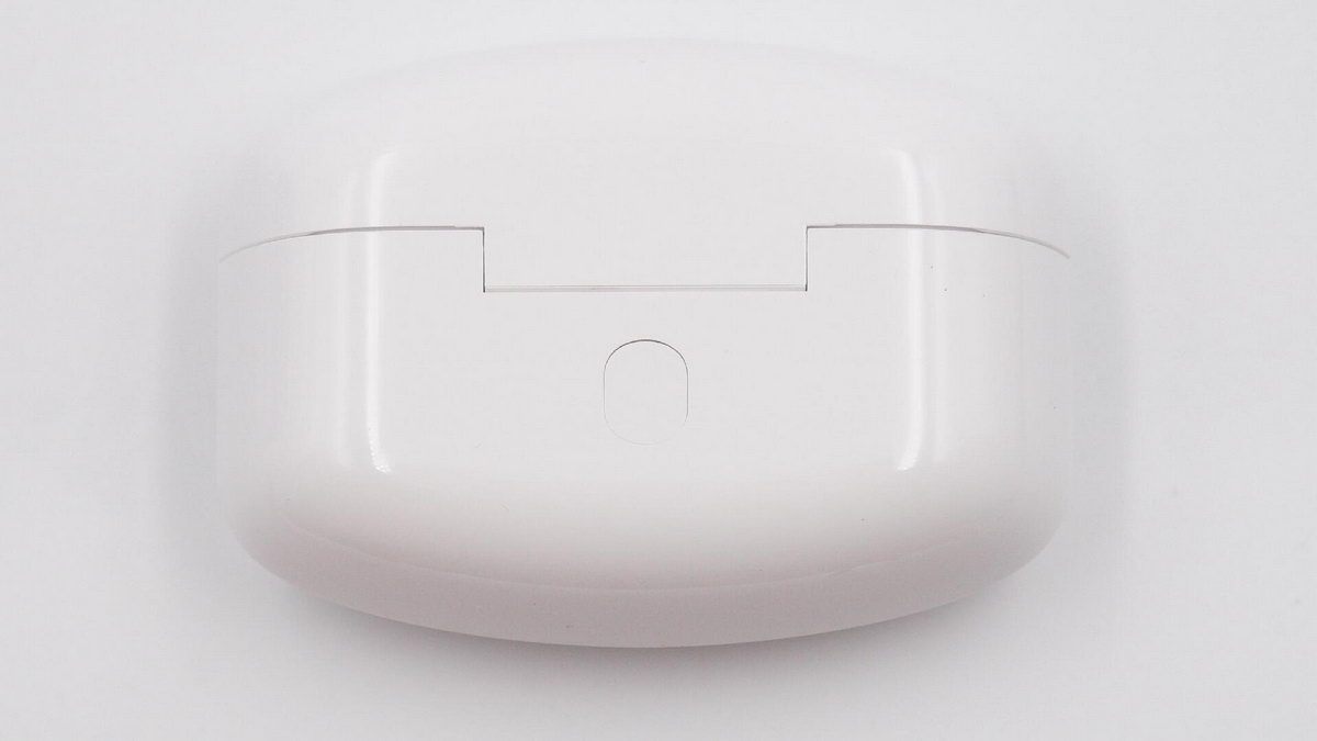

充电盒背面有一个快速配对按键。

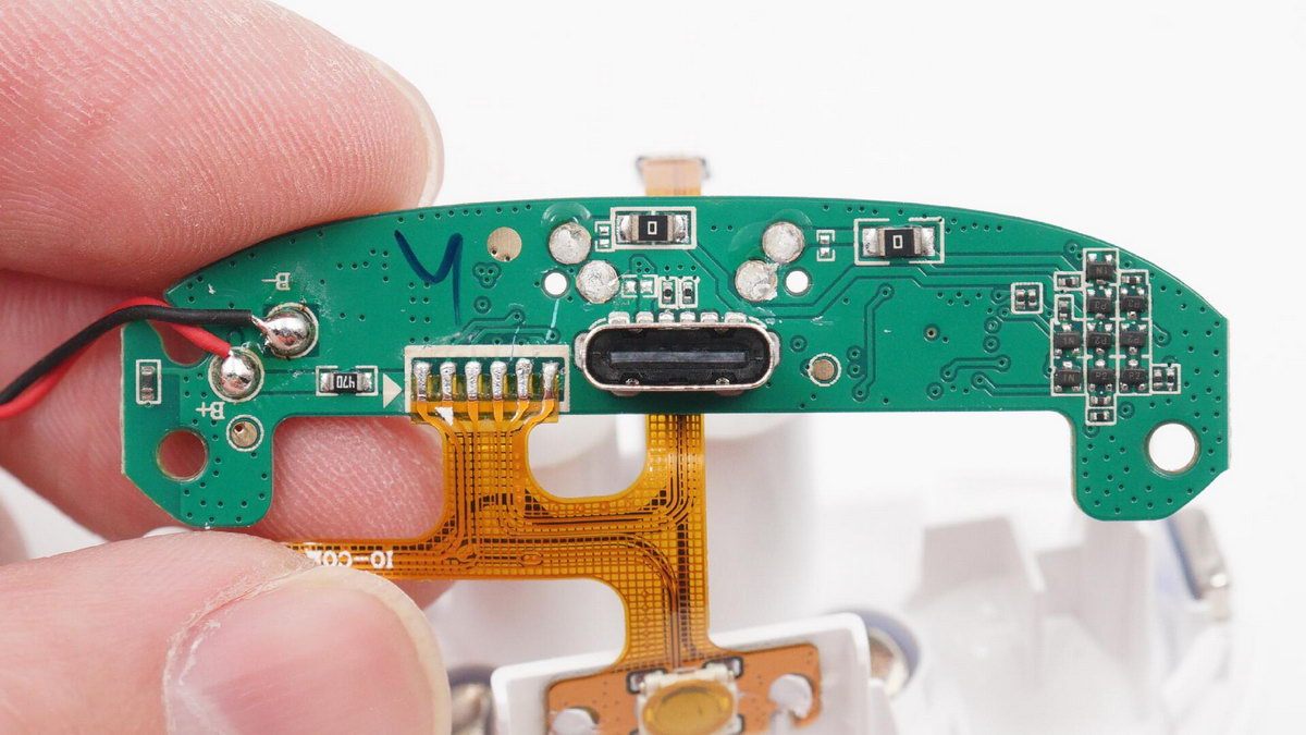

由于腰线的存在,USB Type-C充电接口没有位于机身中间位置。

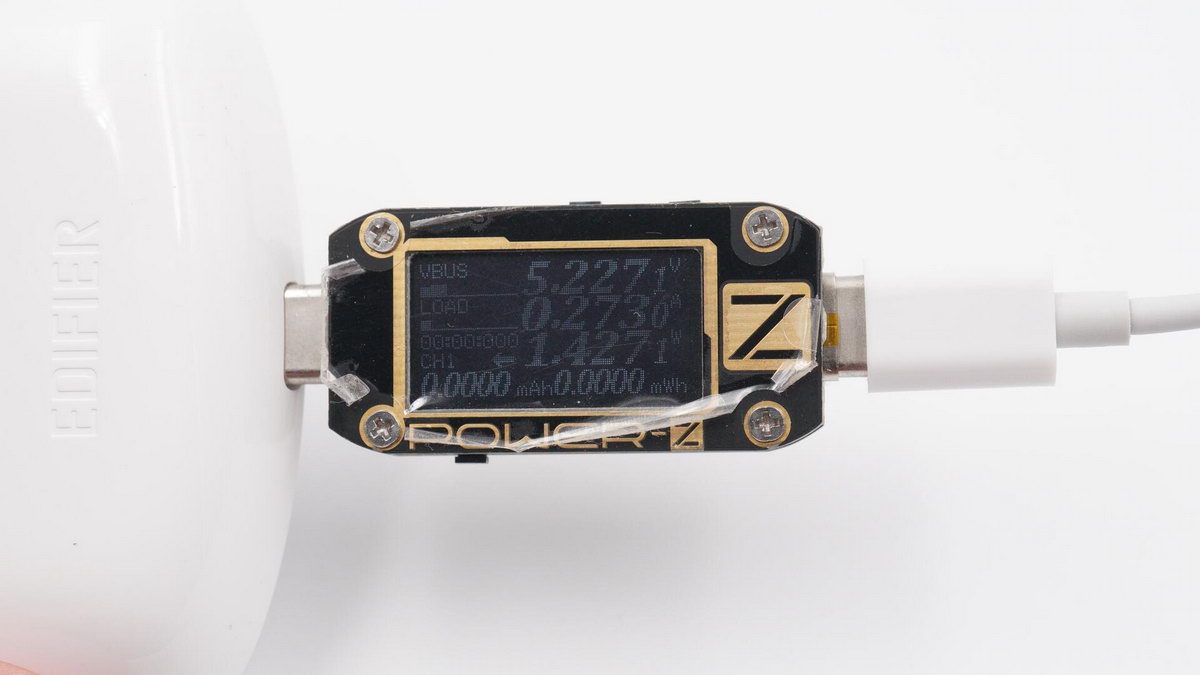

我爱音频网采用ChargerLAB POWER-Z KM001C便携式电源测试仪对漫步者 Lollipods Pro真无线降噪耳机进行有线充电测试,充电功率约为1.4W。

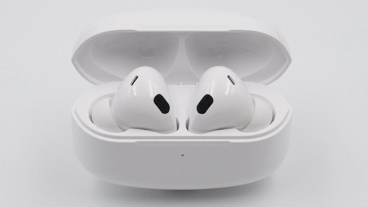

打开盒盖看到耳机,耳机竖置在充电盒内,内部空间紧凑,耳机的体积也不小。

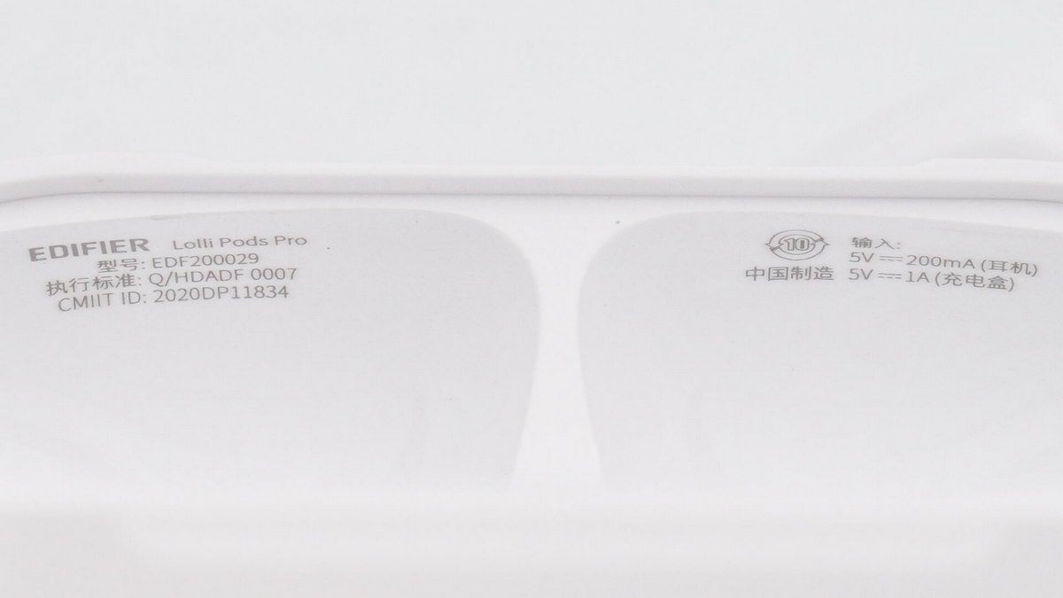

盒盖内侧信息,漫步者 Lollipods Pro,型号EDF200029,输入输入5V⎓200mA(耳机),5V⎓1A(充电盒)。

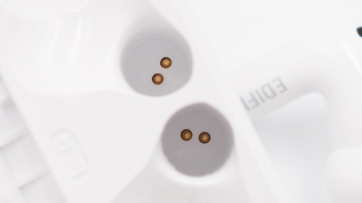

充电仓底部给耳机充电的Pogo Pin。

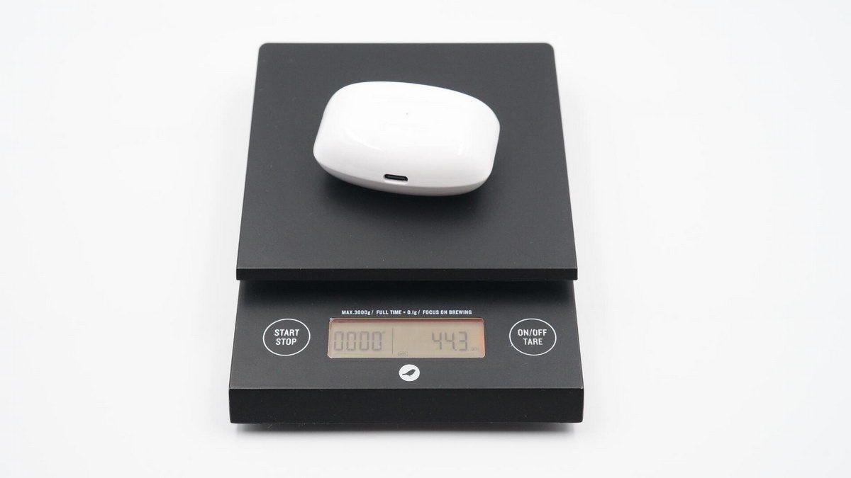

耳机和充电盒共重44.3克。
充电盒单重35.1克。

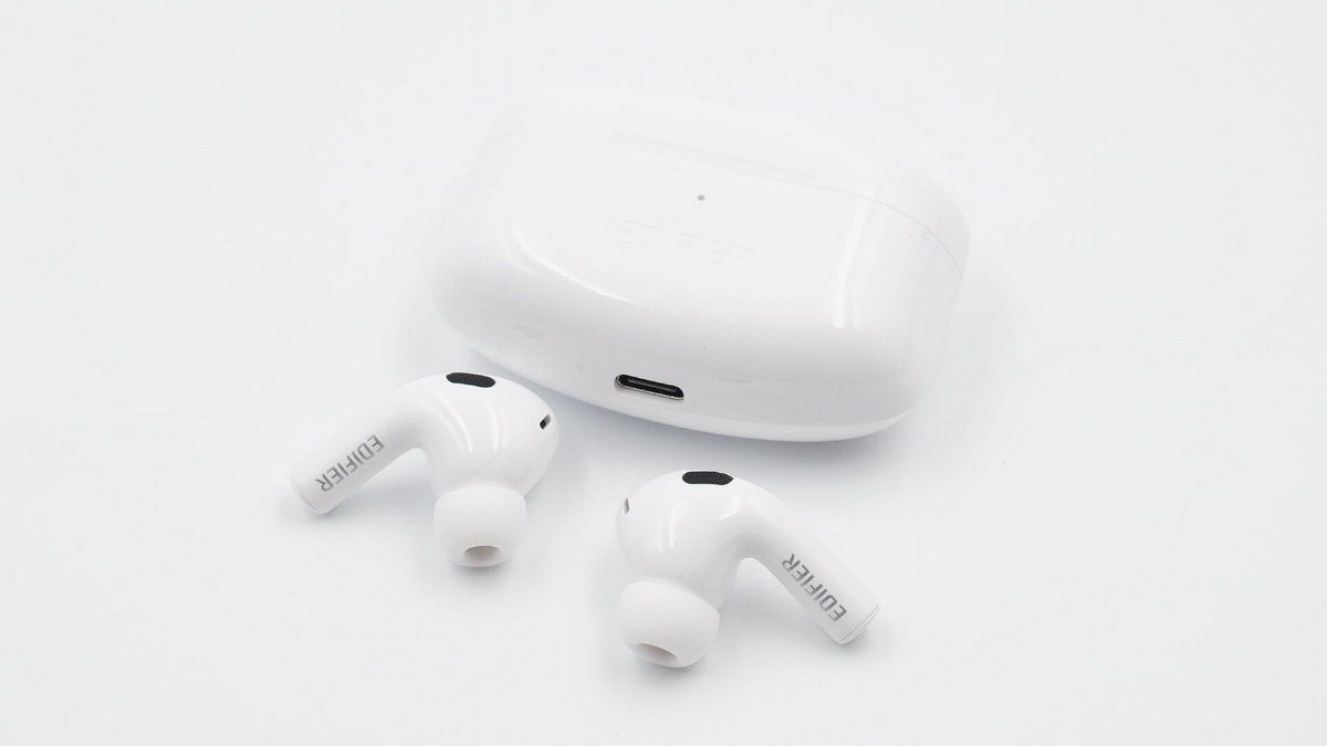

漫步者 Lollipods Pro 真无线主动降噪耳机。

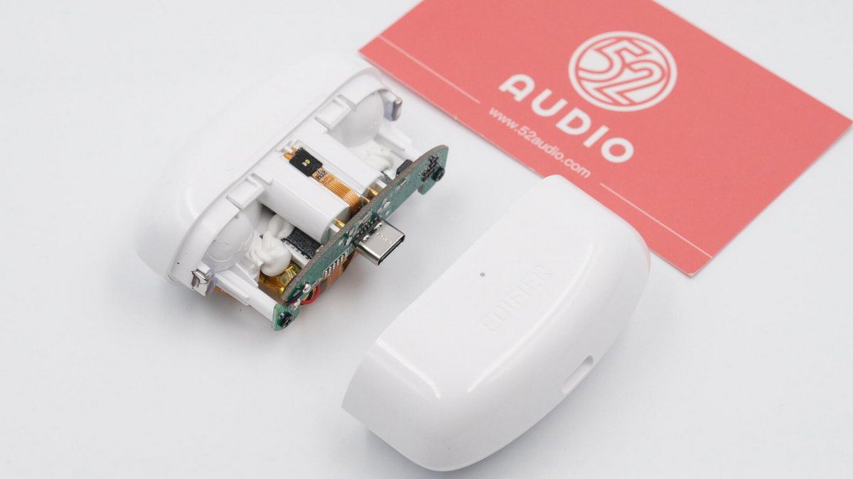

撬开充电座舱,看到内部结构。

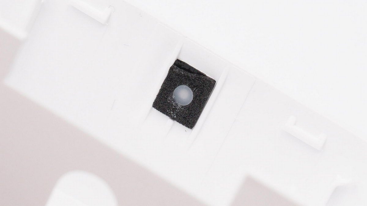

指示灯的导光柱和避免壳体漏光的黑色海绵。

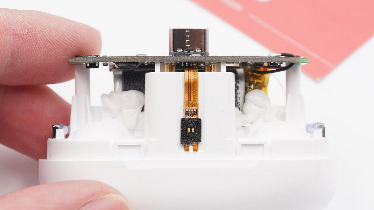

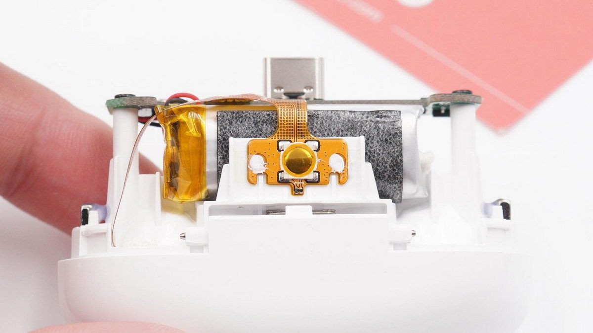

充电盒内部结构背面展示。

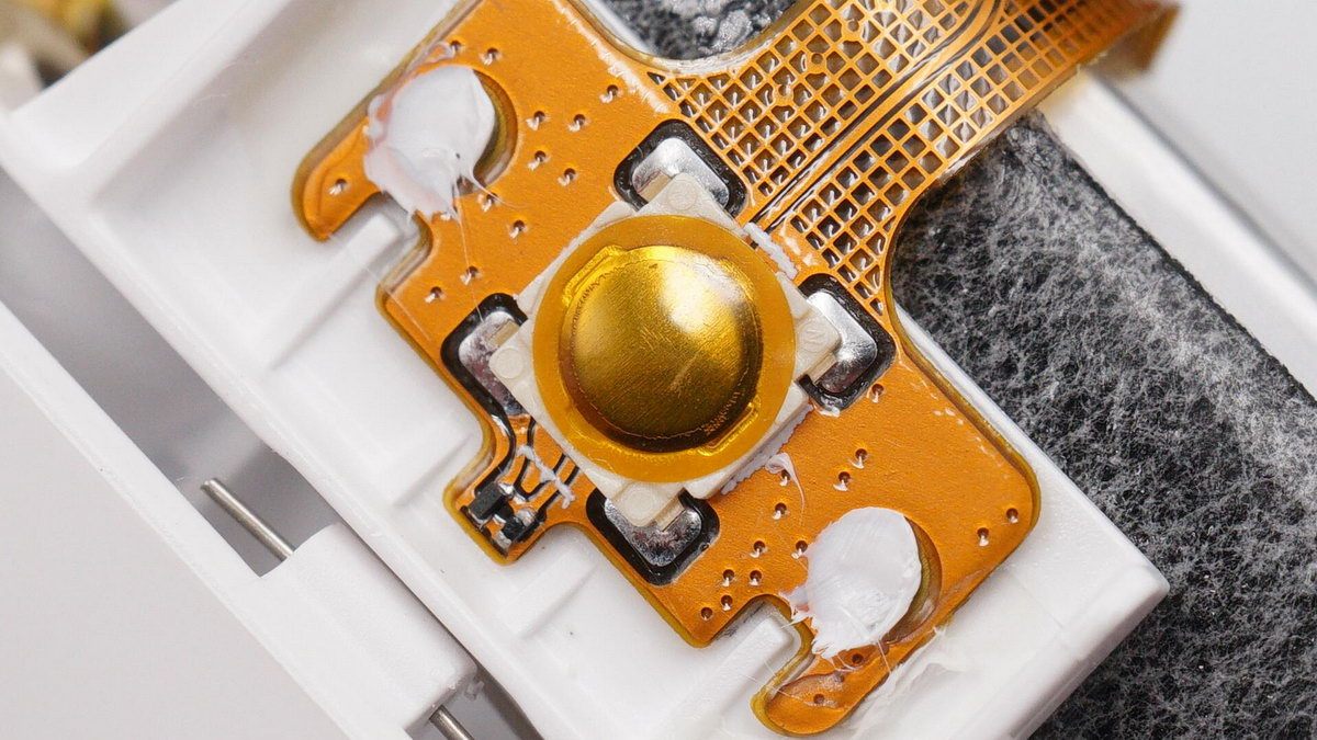

微动按键特写,橡胶柱热熔固定。

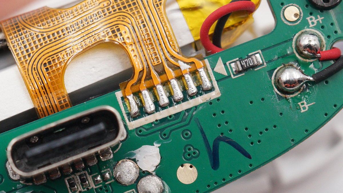

按键FPC与主板连接的焊点。

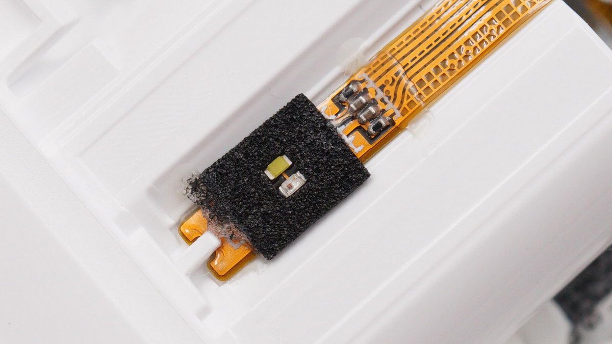

两颗LED指示灯,外圈有泡棉避免漏光。

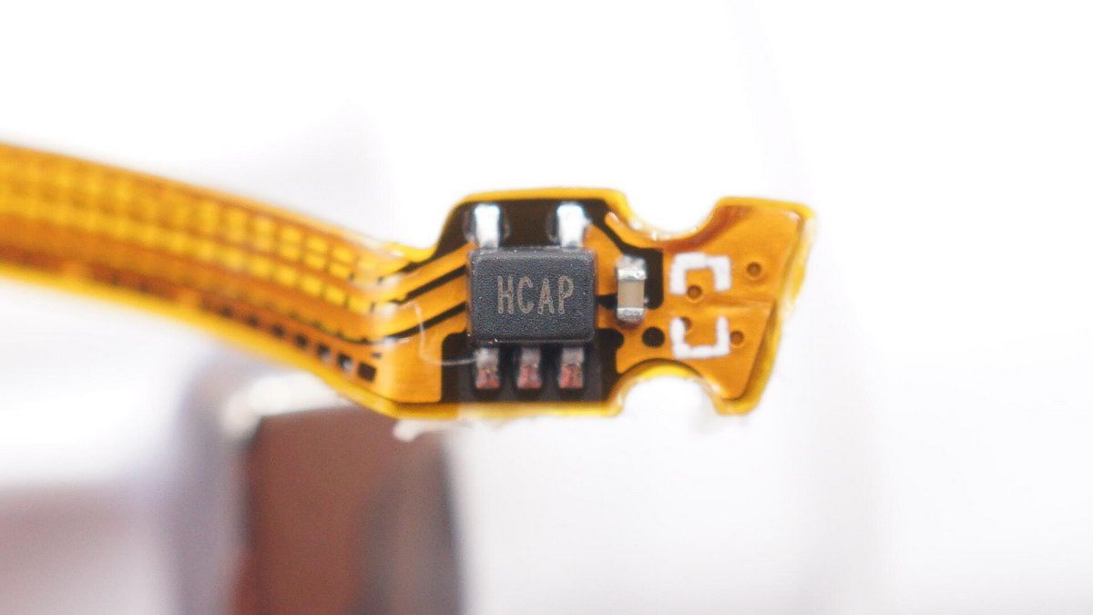

霍尔元件所在的位置,转轴附近。
丝印HCAP的霍尔元件,充电盒盒盖开启、关闭时的磁场变化会被霍尔元件感知到,进而通知充电盒MCU和耳机与已连接设备配对或断开连接。

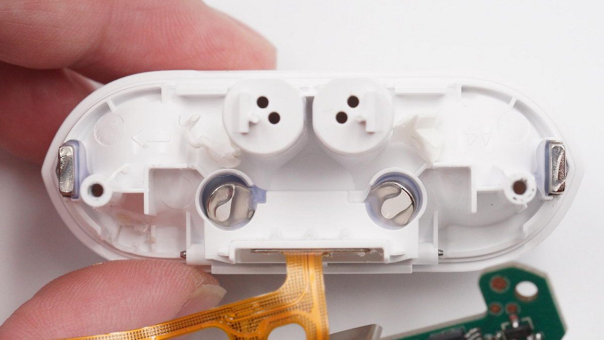

充电座舱壳体内侧展示,耳机音腔位置有圆柱型磁铁用于磁吸固定,左右两侧还有两颗条形磁铁用于吸附盒盖。

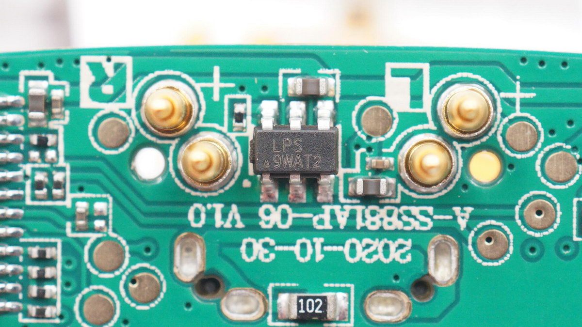

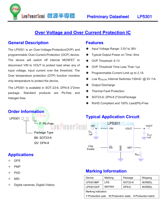

LPS微源半导体LP5301B6F,36V的过压过流双重保护芯片。这一耐高压IC的加入,可以有效避免充电器误操作产生的高电压冲击充电盒电路,能够有效提升产品使用的安全性和稳定性。
微源LP5301详细资料。

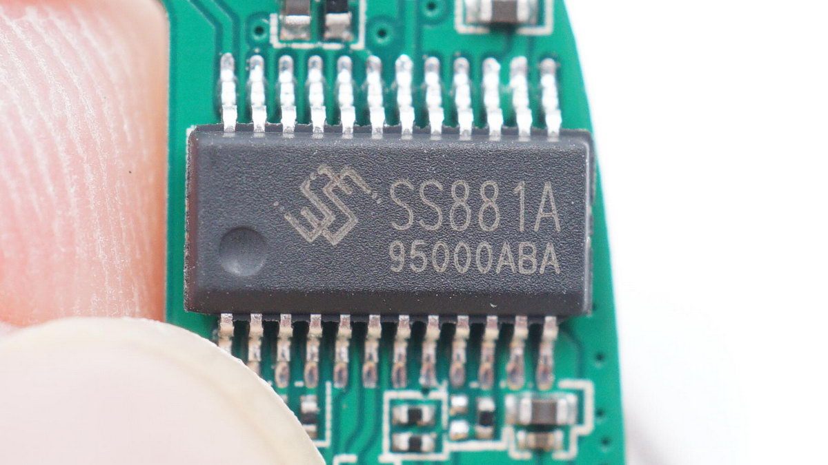

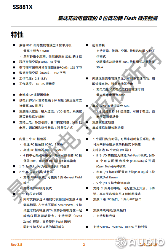

昇生微电子SS881A是一颗集成了充放电管理的AD型Flash单片机,集成了电源管理单元和充电管理单元,提供全软件实时可配置的充电电压电流设置。SS881X是昇生微POWR MCU系列的产品之一,芯片集成了丰富的电源管理功能,满足产品对充电的灵活性、安全性的全面需求。
针对TWS产品的智能化趋势,SS881X系列已经与各大主流耳机平台实现双向通信功能,产品可以快速迭代。而且芯片集成专门接口,支持USB整机升级和产测。
据我爱音频网拆解了解到,包括1More万魔、233621、Anker、漫步者、紫米科技、FIIL、Skullcandy、联想、努比亚、飞利浦等品牌都大量采用了昇生微电子的TWS充电盒MCU芯片。
Sinhmicro昇生微电子 SS881X详细资料。

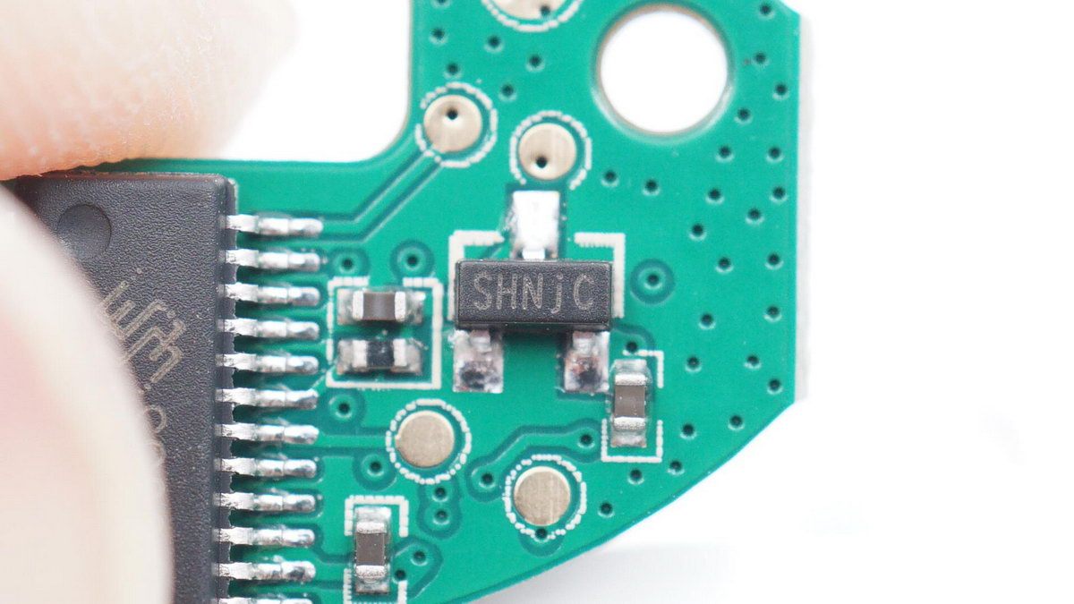

丝印SHNjC的稳压IC。

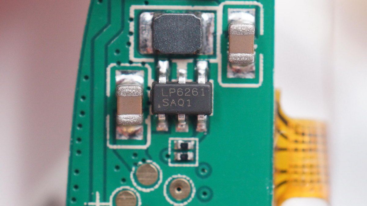

微源半导体LP6261,1uA低功耗升压芯片。采用SOT23-6封装,1.7uA超低功耗升压( 5V常开时),只需3个外围(电感和输入输出电容各1pcs);关断电流<0.1uA,内置EN完全关断,内置短路保护。
据我爱音频网拆解了解到,目前已有小米、OPPO、华为、联想、摩托罗拉、realme、漫步者、QCY、JLab、Skullcandy、Boltune等品牌的音频产品大量采用了微源的电源管理方案。

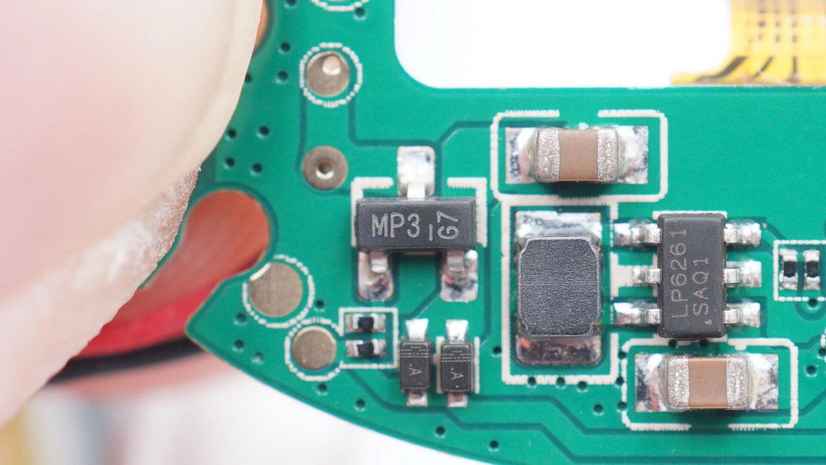

丝印MP3的MOS管,用于升压关断。

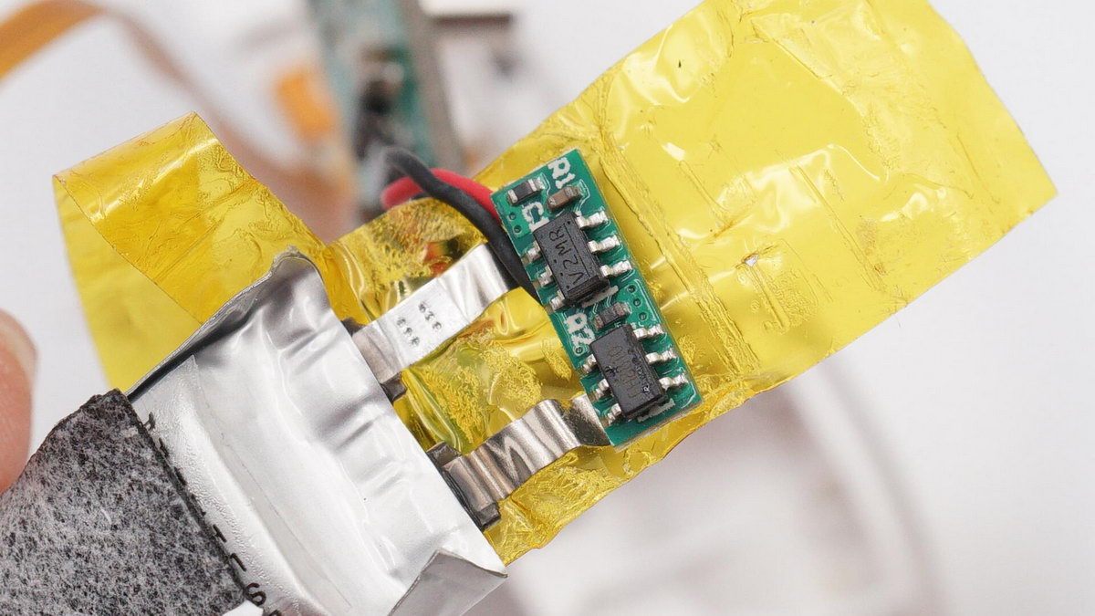

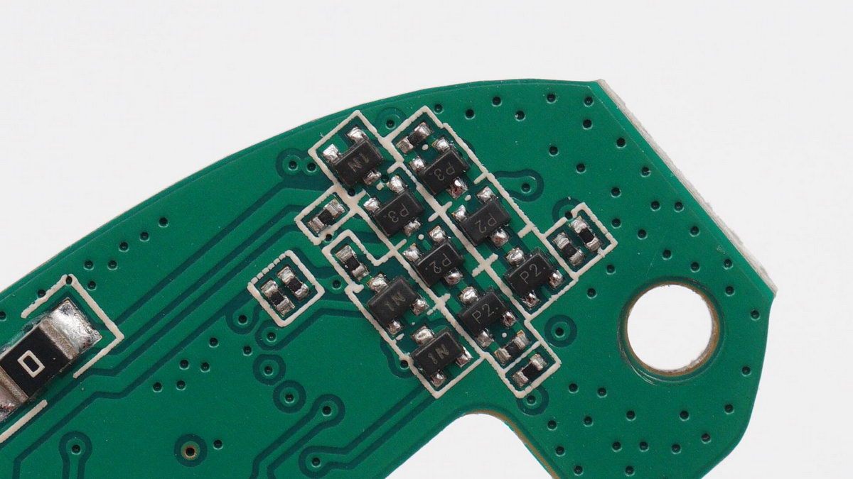

电池保护板特写,负责电池的过充过放过流保护功能。

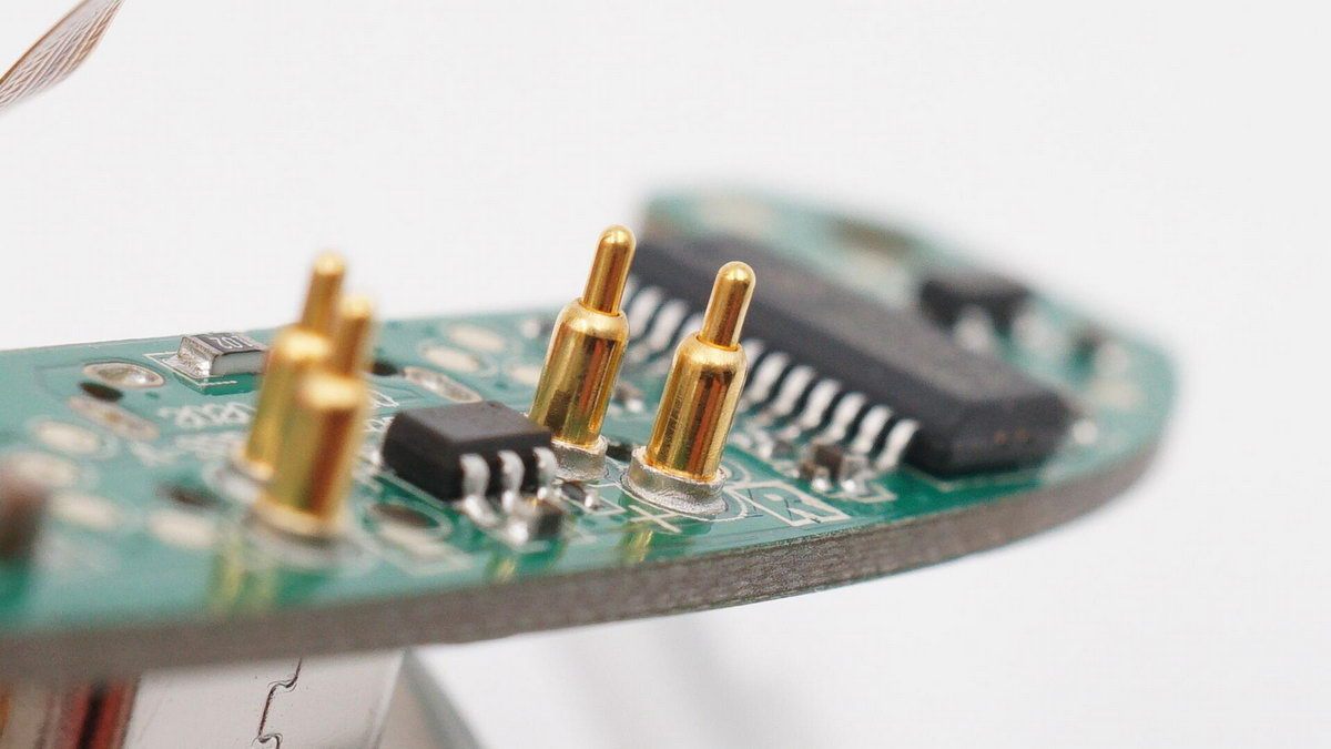

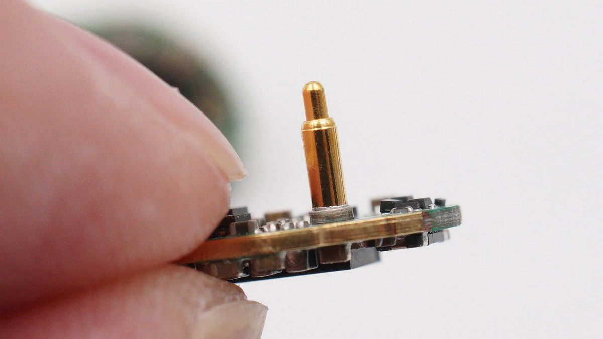

给耳机充电的镀金Pogo Pin。

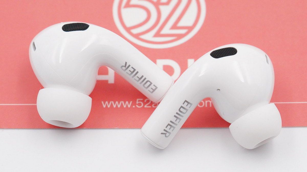

下面我们继续来拆解漫步者Lollipods Pro,耳机采用柄状入耳式设计,与充电盒一样,耳机柄侧边有一条凸起。机身以白色为主,黑色防尘网也起到一定装饰作用。

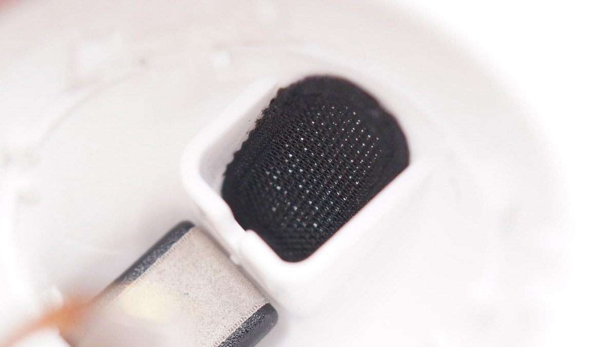

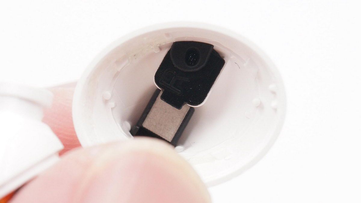

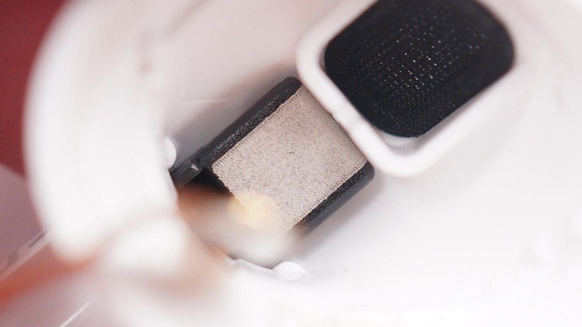

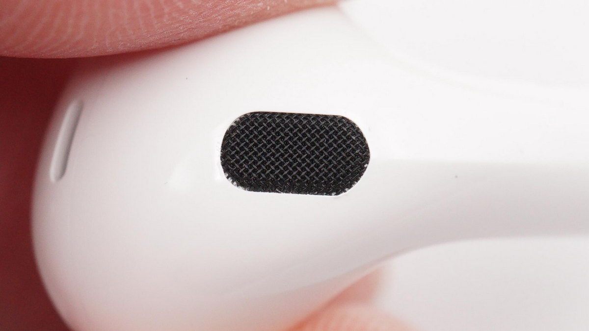

壳体上的防尘网,内有前馈麦克风拾音,用于主动降噪、通话降噪、环境音等功能。

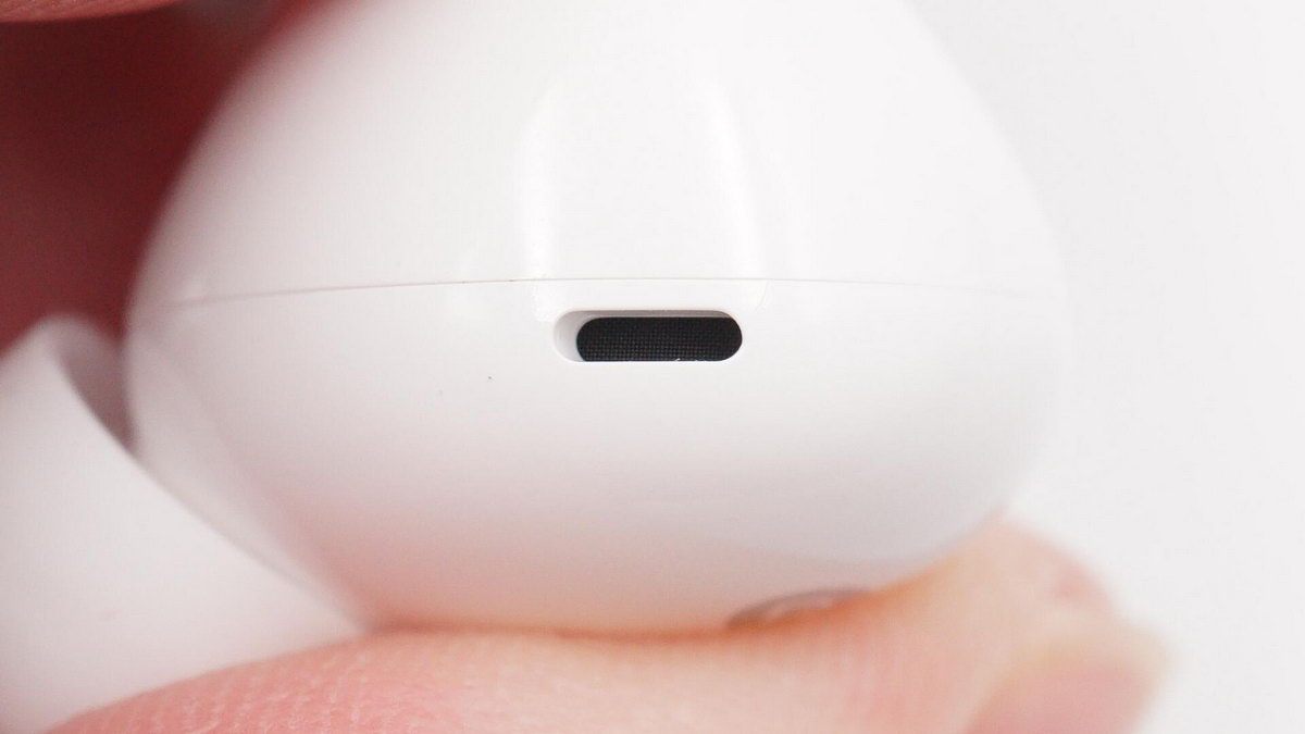

壳体顶部的条形泄压孔。

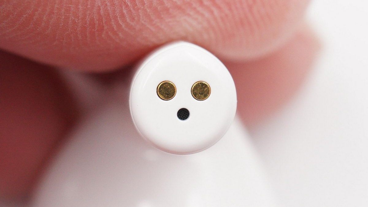

耳机柄底部的充电触点和通话麦克风的拾音孔。

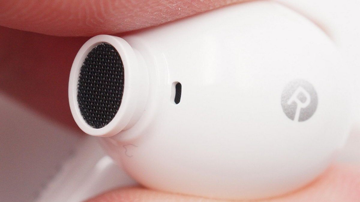

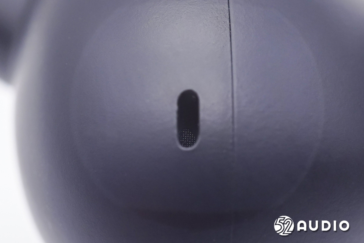

出音嘴附近的泄压/调音孔。

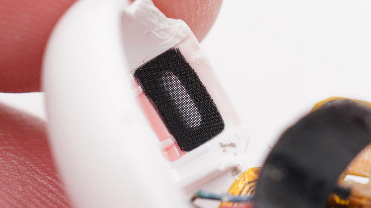

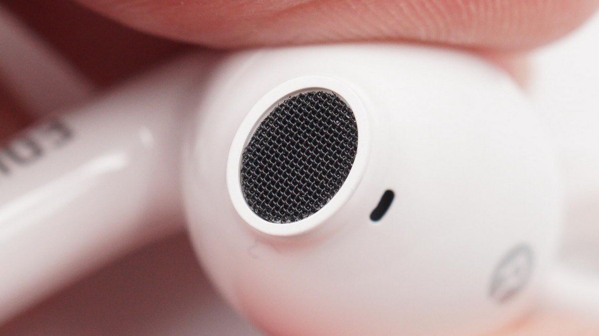

出音嘴防尘网特写,阻止异物进入。

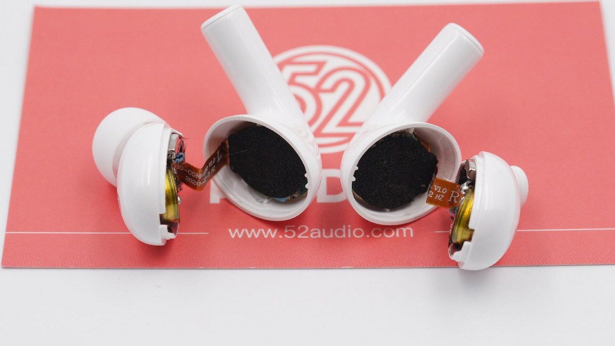

沿合模线拆开音腔。

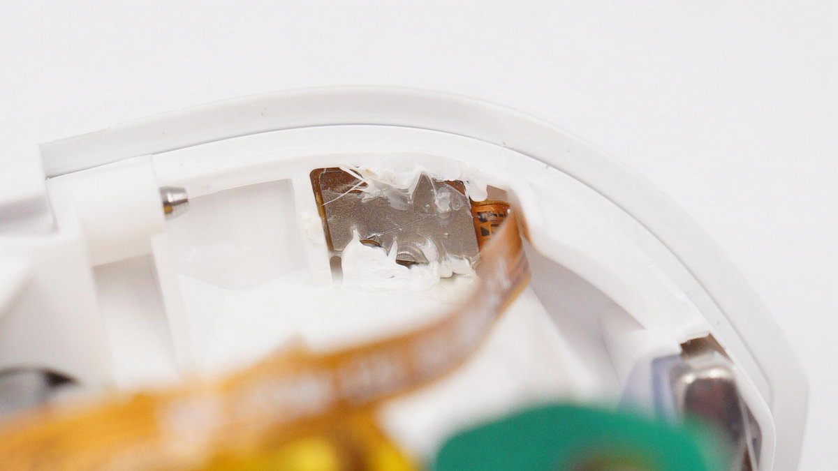

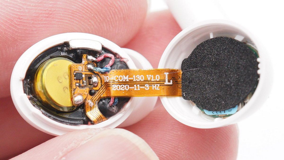

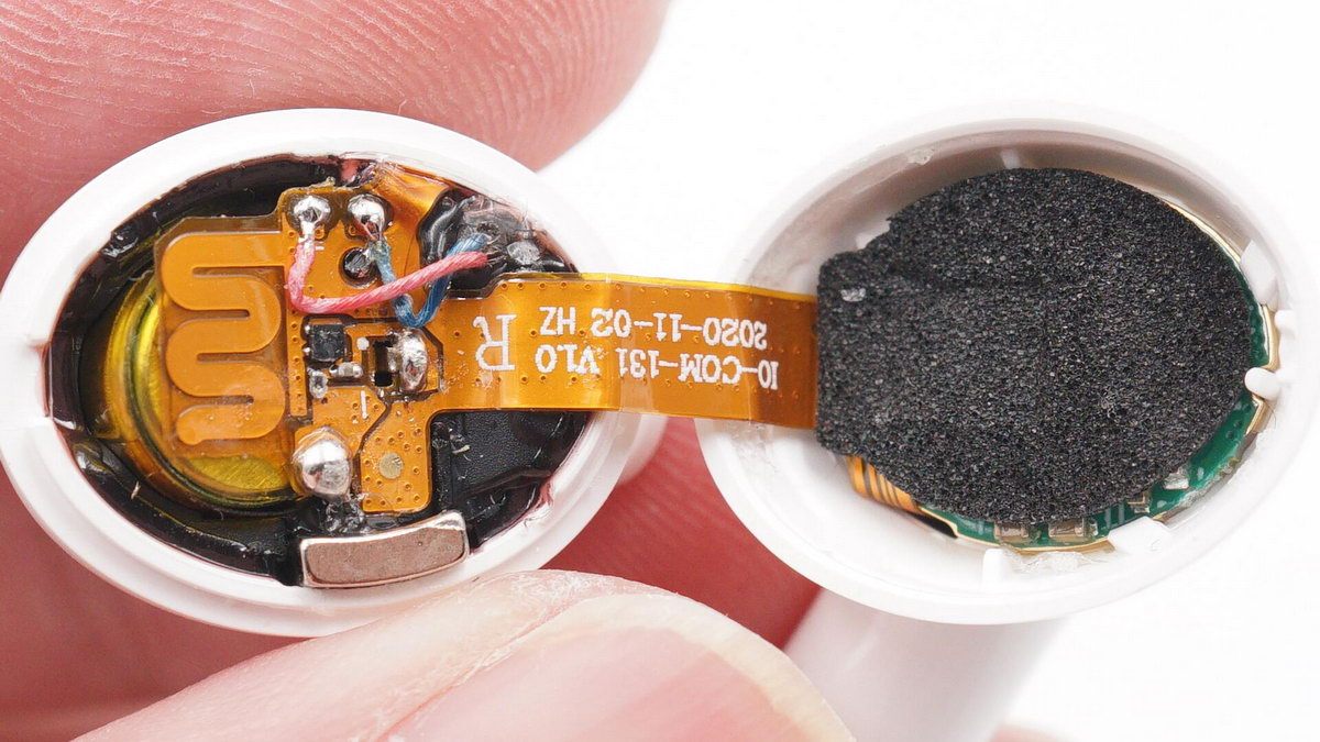

前腔内的零部件通过一条FPC与主板相连,电池上方位置有蛇形线屏蔽PCB。
FPC上有L/R左右标识,左右耳机内部元器件稍有不同。

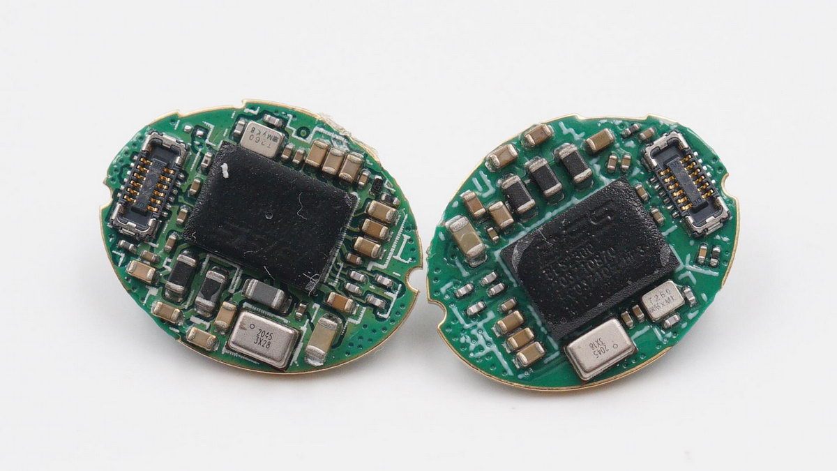

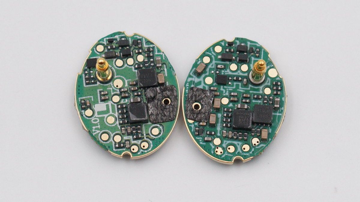

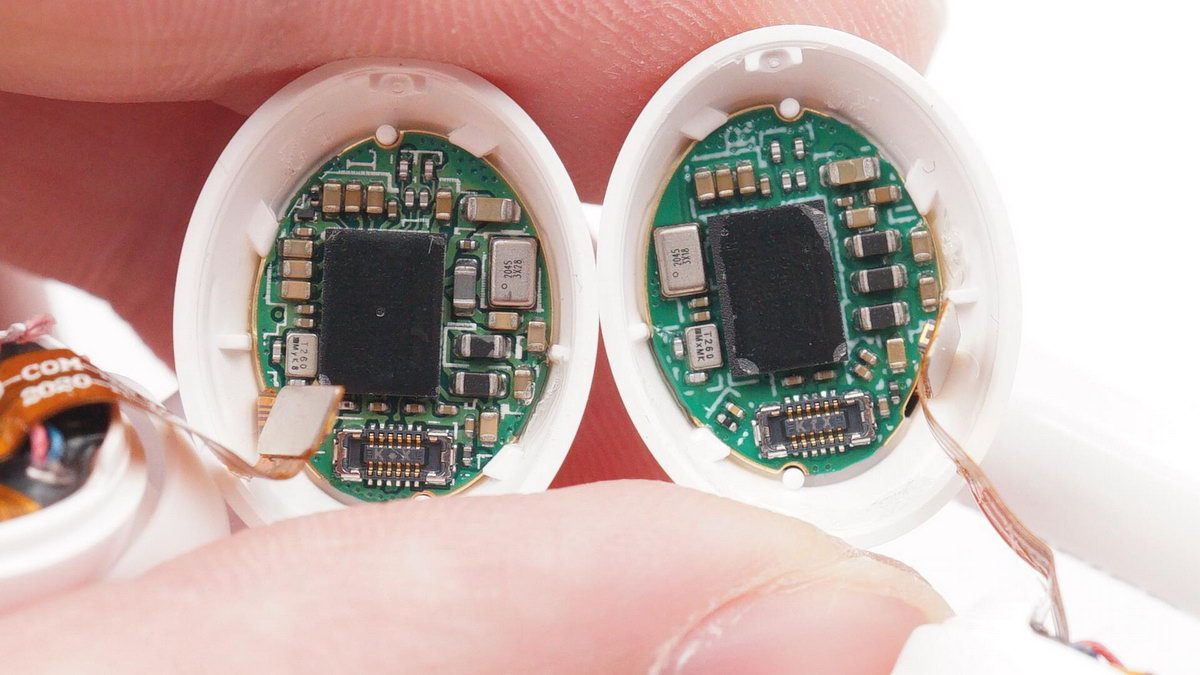

左右耳机主板布局稍有不同。

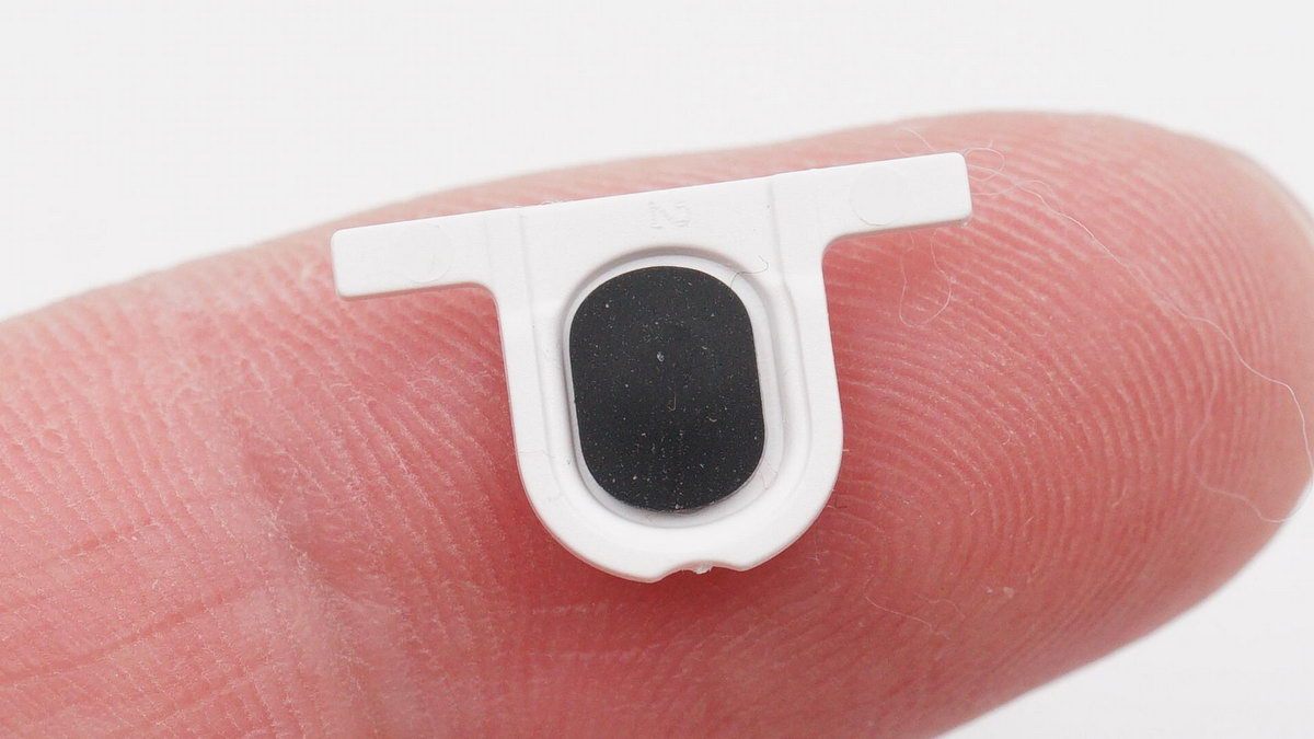

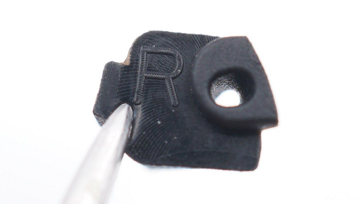

前馈麦克风的保护罩,壳体上印有L/R左右标识,便于组装。

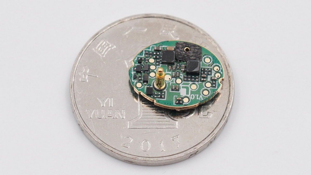

耳机主板与一元硬币的尺寸对比。
主板一侧电路展示,元器件基本相同,布局不一致。
主板另一侧电路展示。

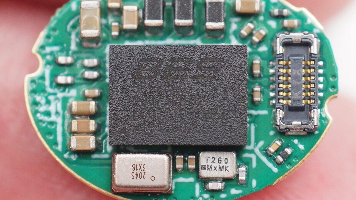

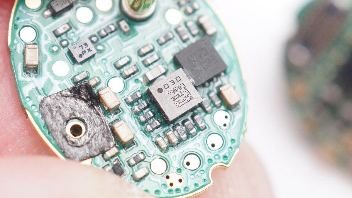

漫步者Lollipods Pro真无线降噪耳机的主控芯片是恒玄BES2300HP3,近期有不少新款降噪耳机也采用了这颗芯片,据悉这是BES2300系列支持双馈降噪型号中性价比较高的一款。
BES2300系列是全集成自适应主动降噪方案,支持蓝牙 5.0、IBRT低频转发技术和双模蓝牙 4.2,它还支持第三代 FWS 全无线立体声技术、双麦克风等,采用 28nm HKMG CMOS工艺、BGA 封装。BES2300支持高性能的自适应主动降噪技术,可以让高端主动降噪耳机使用一颗全集成芯片实现高音质和主动降噪。
此外BES2300还支持外接心率传感器、加速度传感器等外接传感器设备和 eMMC 闪存,可以达到外接存储设备播放音乐的目的。BES2300 可以给耳机和家庭音响输出声音,也可以从外部麦克风录音。
据我爱音频网拆解了解到,目前已有华为、三星、小米、OPPO、JBL、万魔、荣耀、百度、一加、传音等品牌的真无线耳机大量采用了恒玄的方案。BES2300有多个版本、后缀不同配置也不尽相同,文中我爱音频网对此进行了详细归类。

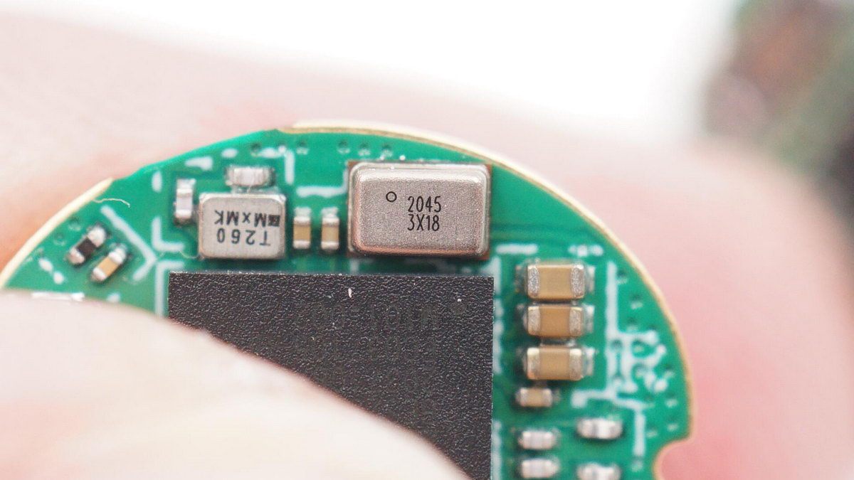

主控芯片附近有一颗晶振和一颗镭雕2045 3X18的MEMS硅麦,硅麦用来拾取环境音用于降噪。
连接耳机柄内蓝牙天线的Pogo Pin。

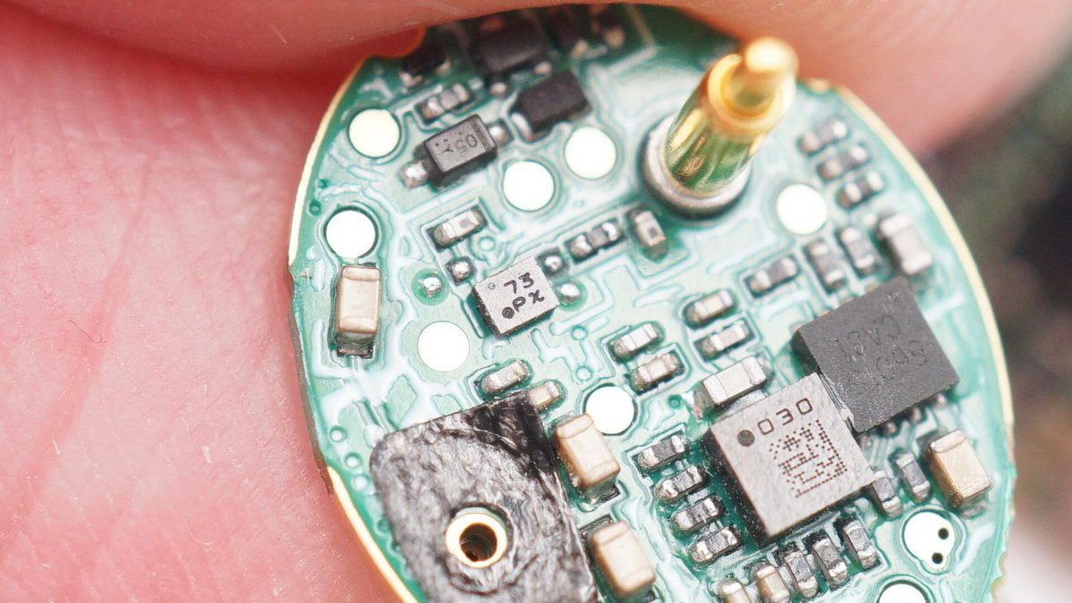

丝印73PX的蓝牙滤波器。
一颗加速度计,用于检测耳机的敲击操作。

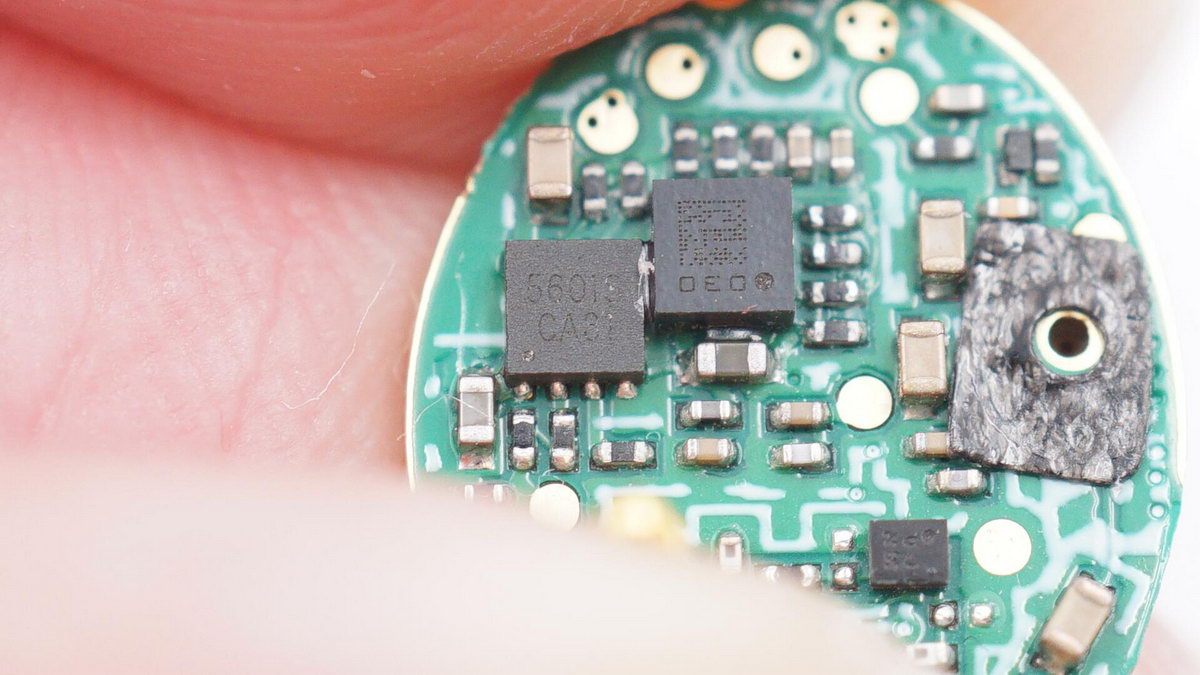

丝印5601S的充电IC。

前馈麦克风的防尘网。

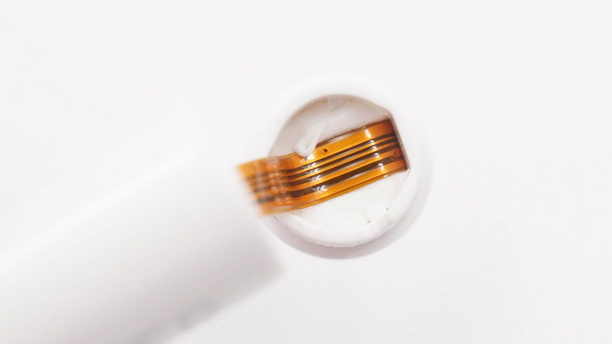

从耳机柄底部入手,继续拆解。

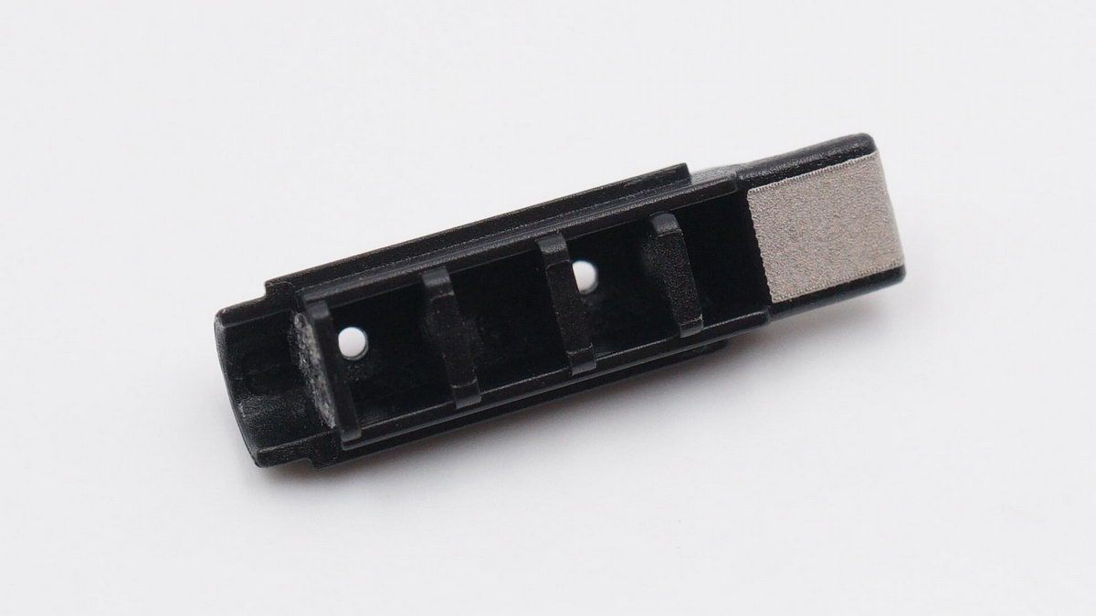

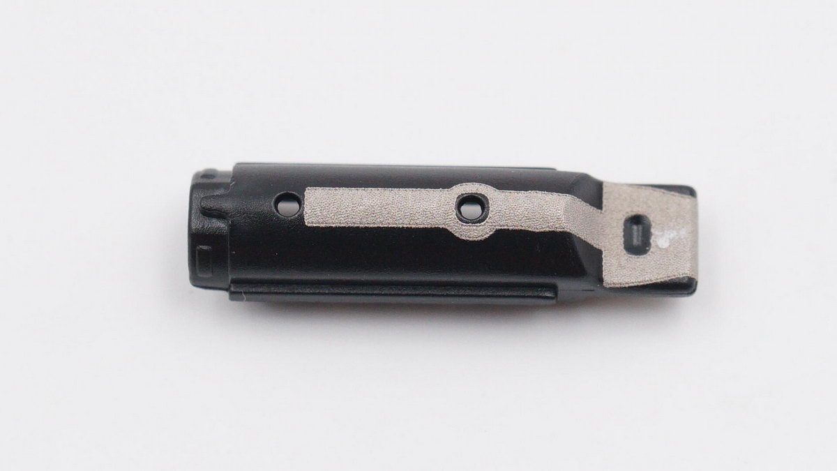

耳机柄内的塑料模块特写。
LDS蓝牙天线集成在塑料模块上,面积较大。

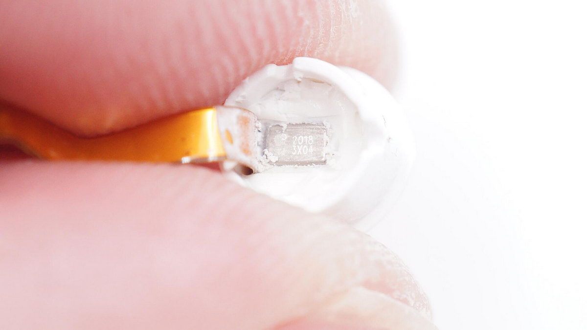

镭雕2018 3X04的MEMS硅麦,使用厚厚的胶水密封。

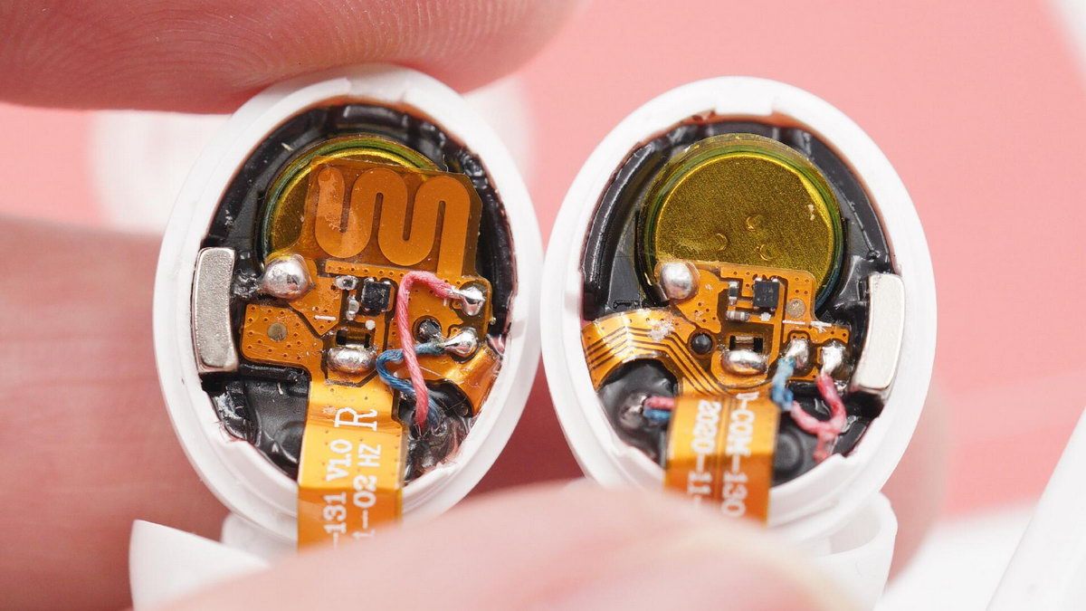

左右耳机前腔结构对比,左耳机电池位置靠外,有倾角;右耳机电池上有蛇形线屏蔽PCB。

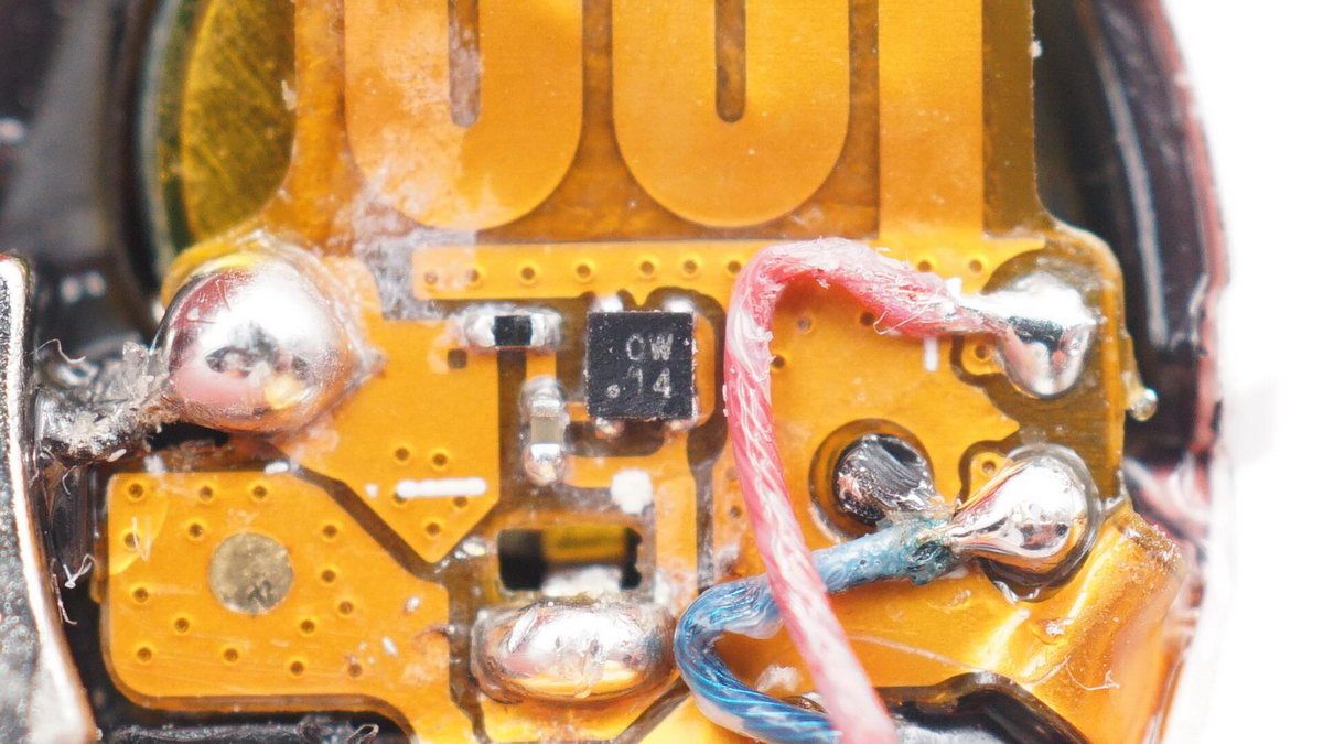

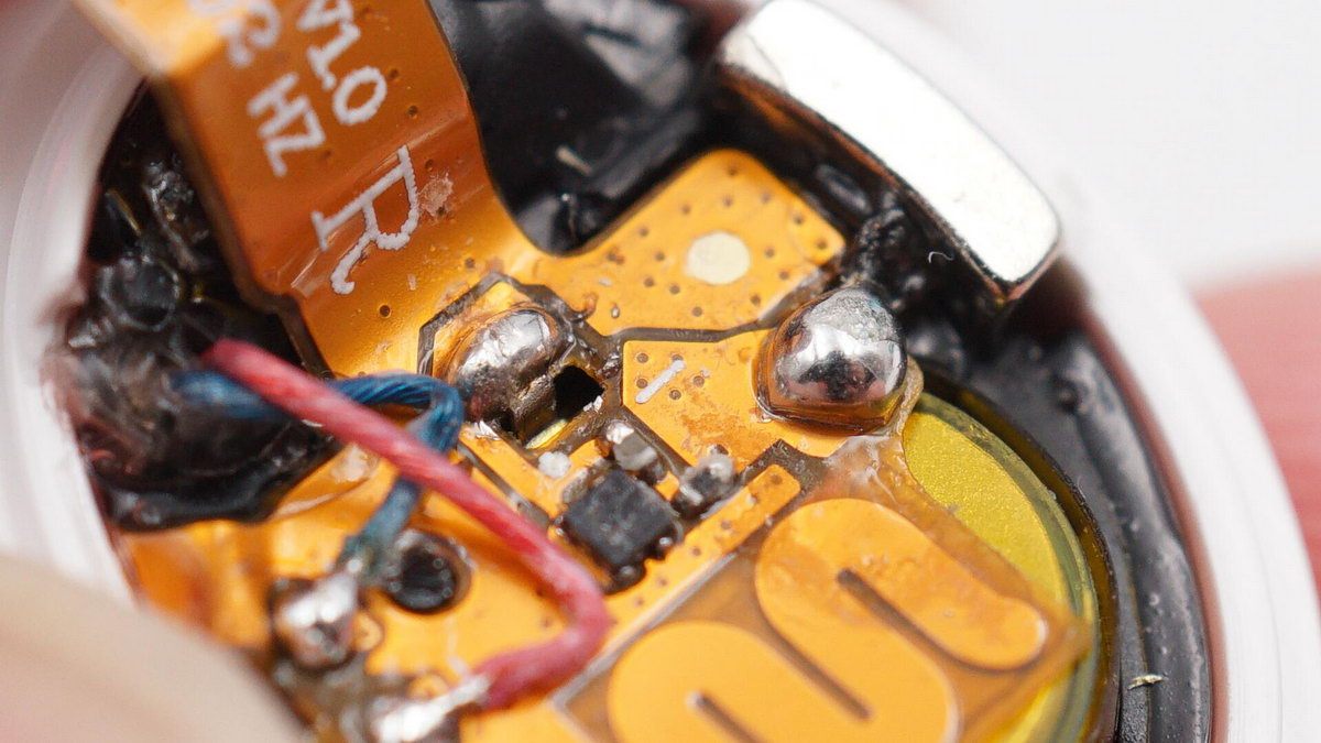

电池正负极焊点特写。
丝印0W14的一体化电池保护IC。

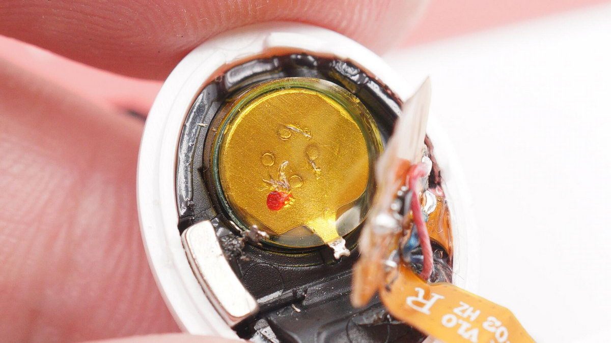

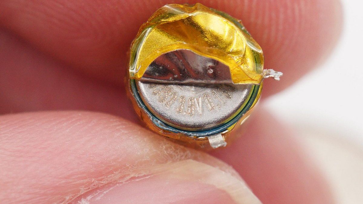

焊开焊点,首先看到下面的扣式电池。壳体内有一个黑色中框固定电池,隔开扬声器单元。
取出电池看到扬声器单元,通过导线与主板相连,FPC连接的是耳机的后馈麦克风。

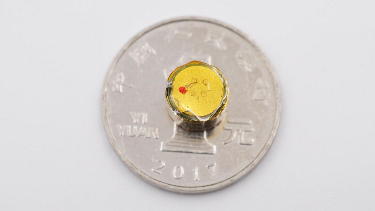

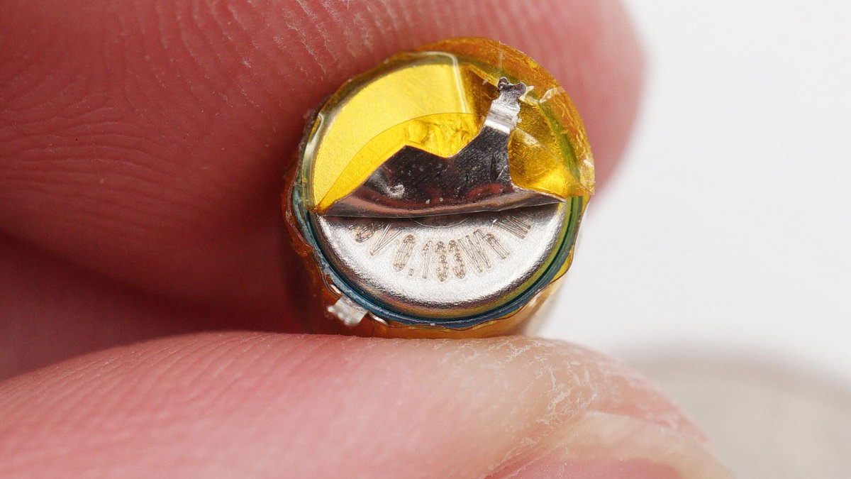

扣式电池与一元硬币的尺寸对比。

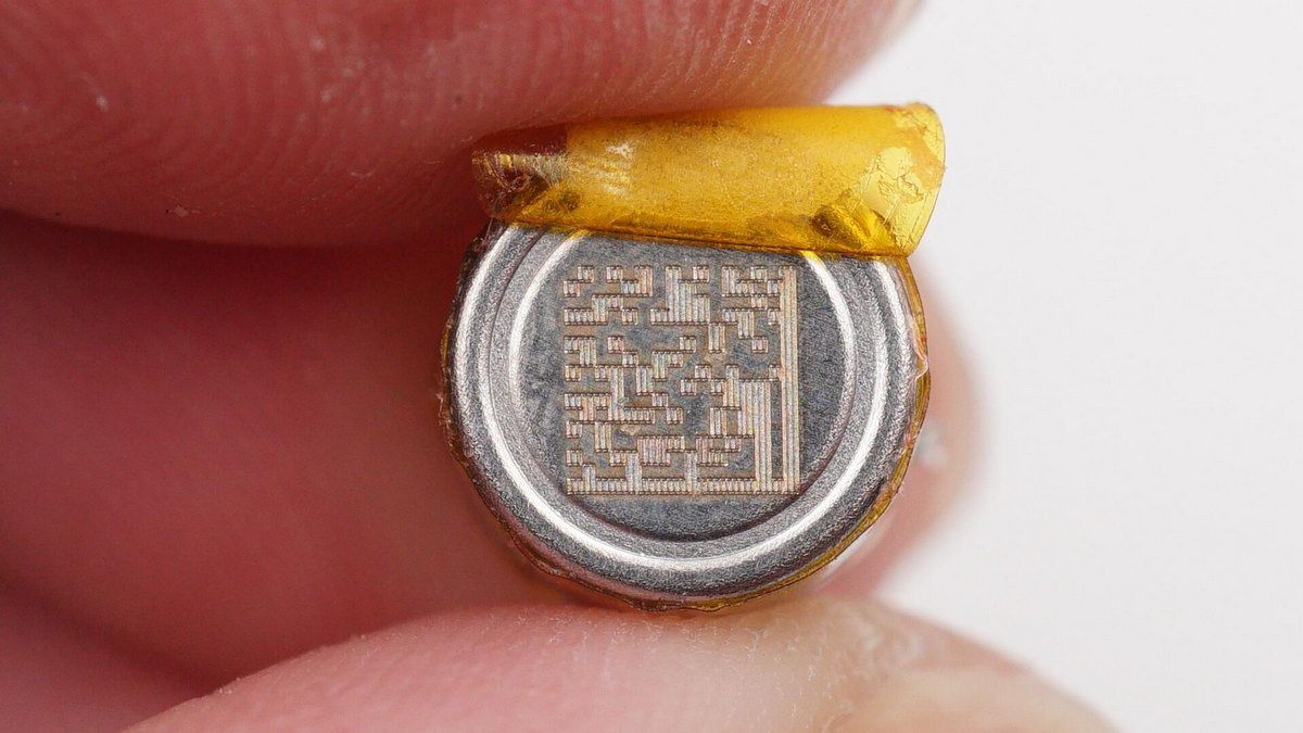

扣式电池一侧的二维码认证信息。

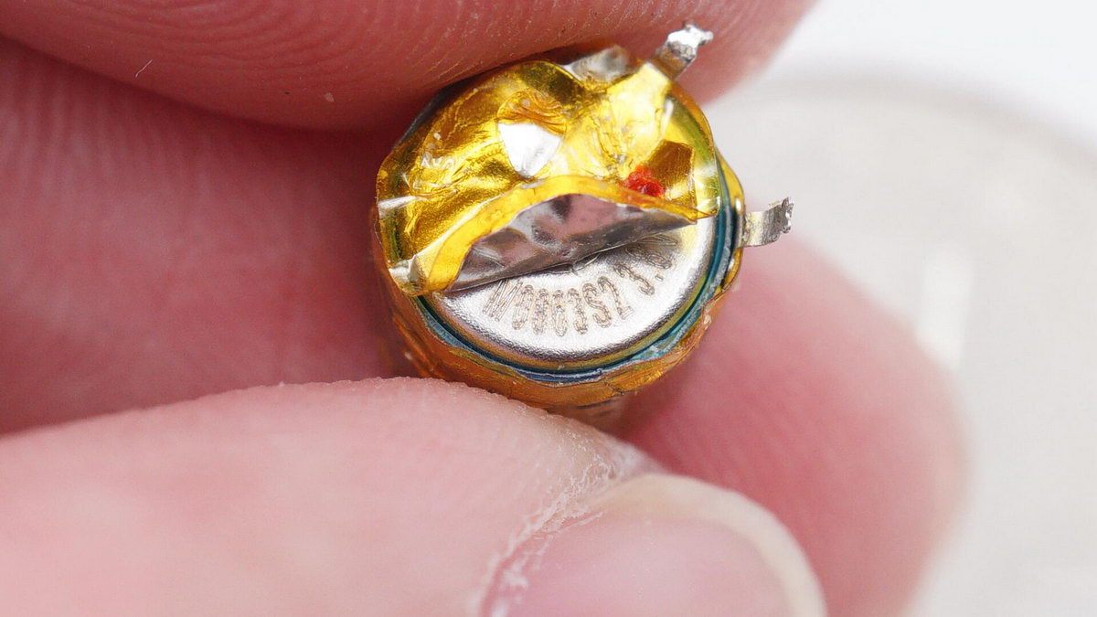

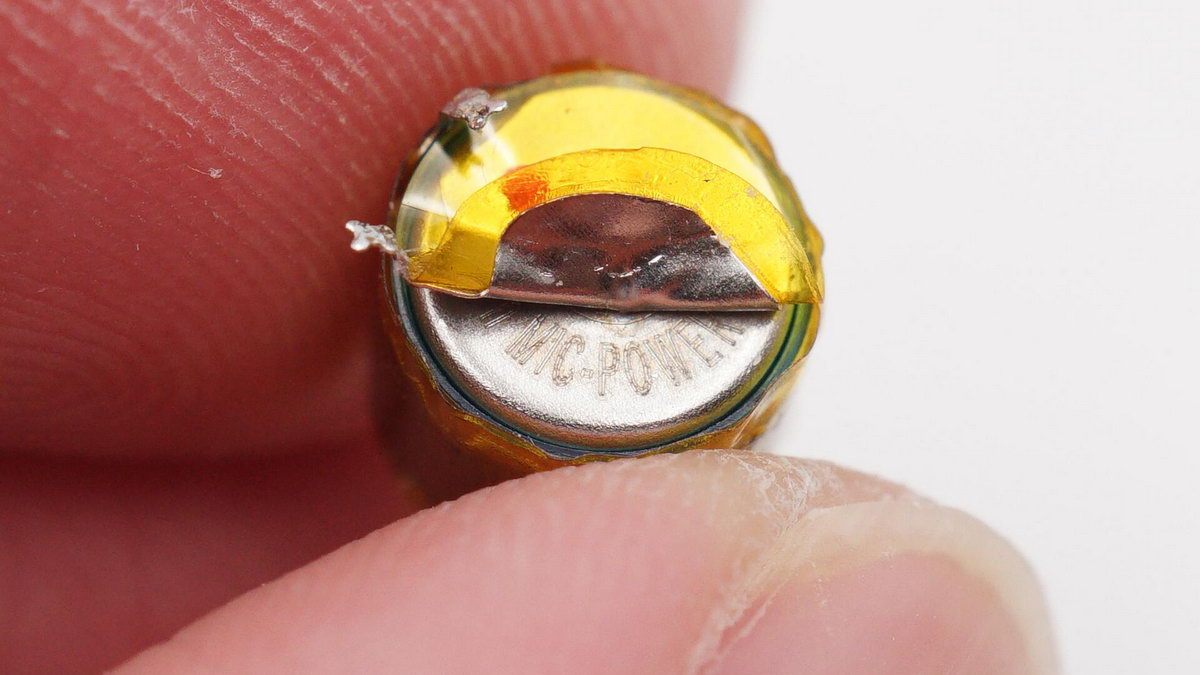

耳机采用的扣式电池来自MIC-POWER 微电新能源。
据我爱音频网拆解了解到,目前已有233621、AUKEY傲基、漫步者、Jabra捷波朗、JEET、Klipsch杰士、MEIZU魅族、RHA、UGREEN绿联、vivo、百度等品牌的音频产品大量采用微电新能源的扣式电池。
电池能量0.133Wh,折算容量36mAh。
额定电压3.8V。
电池型号M0863S2。

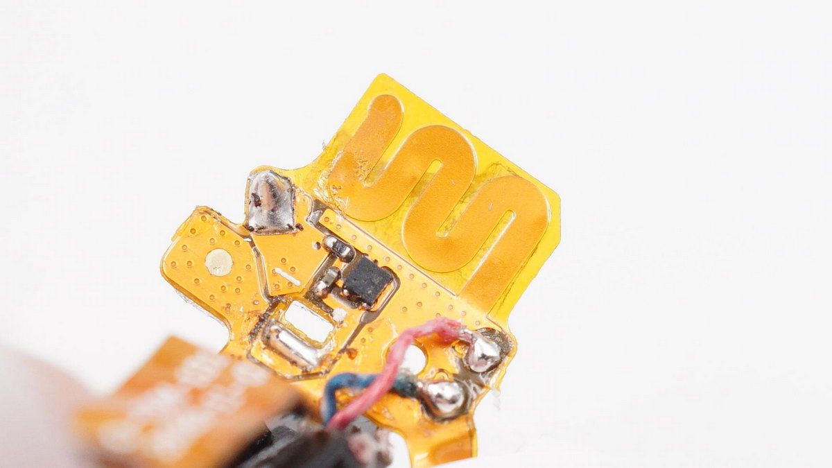

蛇形线屏蔽PCB特写。

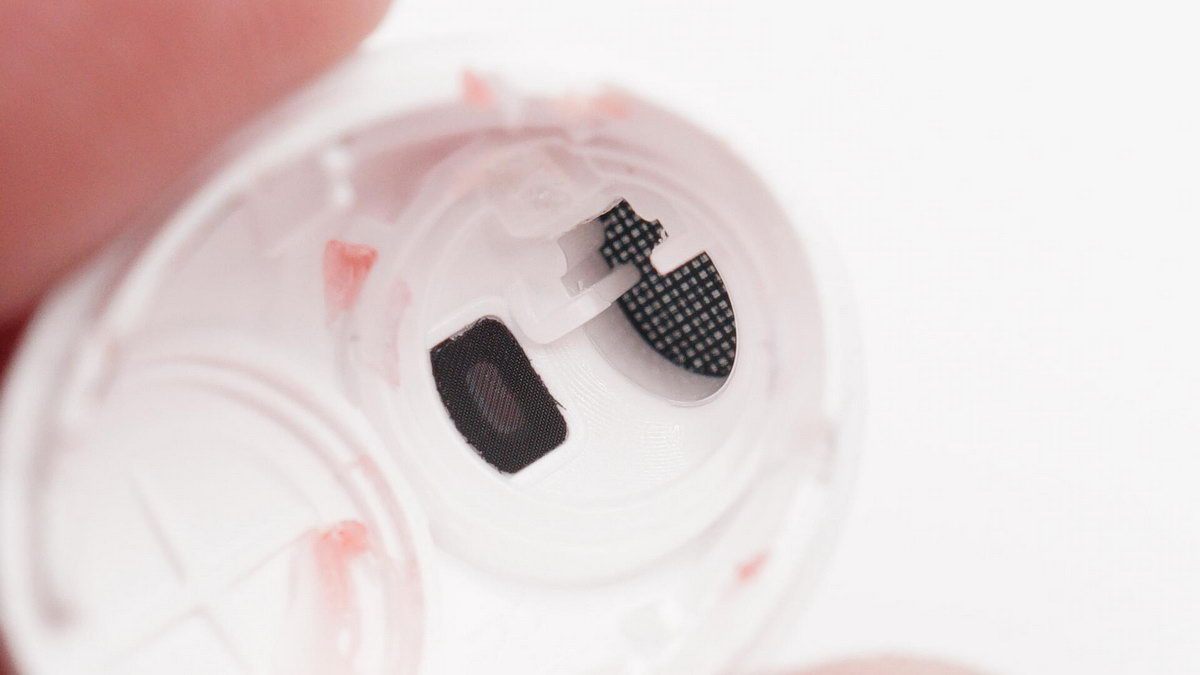

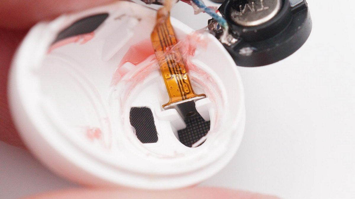

耳机腔体顶部的泄压孔,内侧的防尘网特写。
取出扬声器单元可以看到后馈麦克风,在出音嘴位置。
泄压孔和出音孔内侧的防尘网,后馈麦克风竖置在出音嘴一侧。

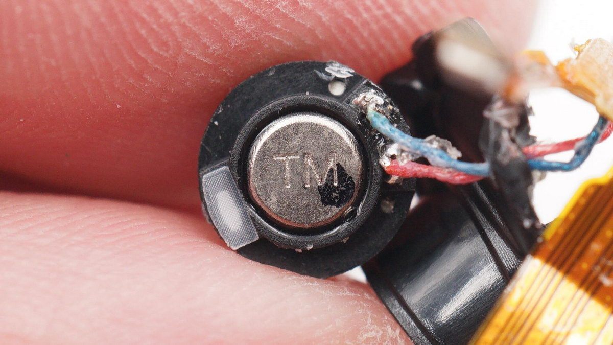

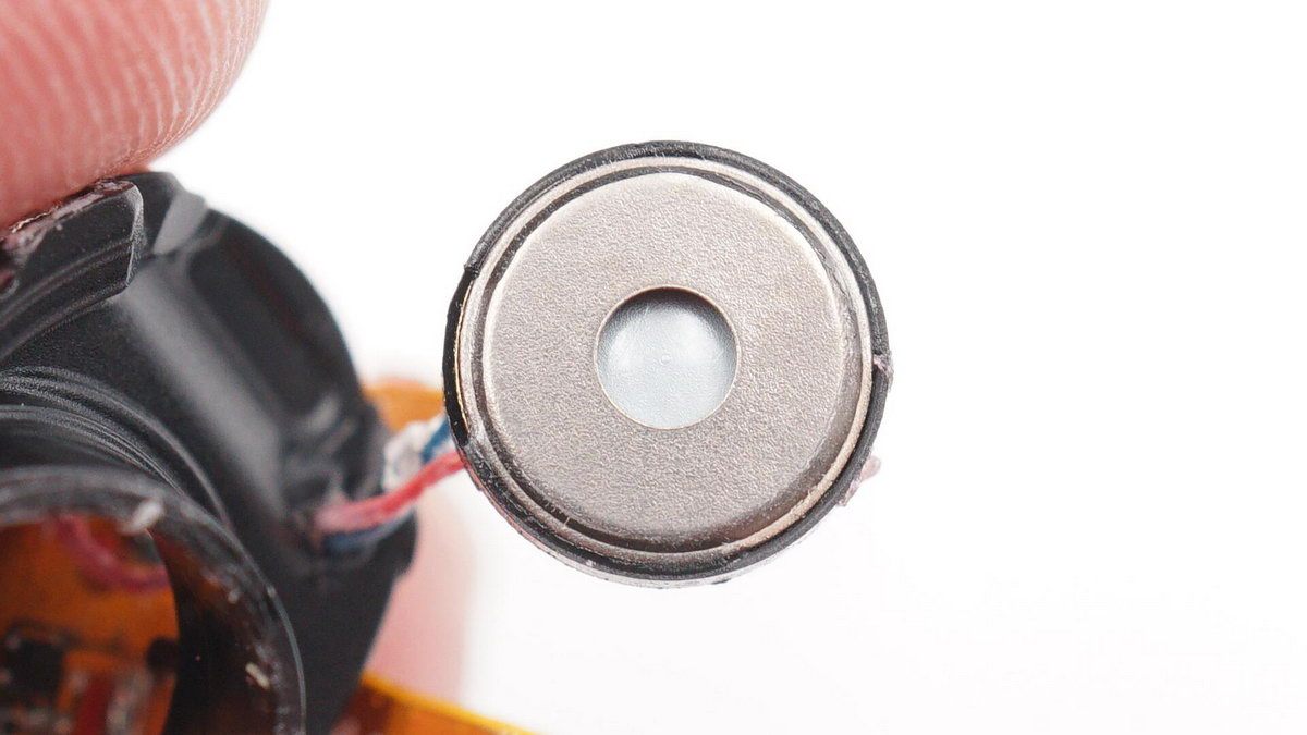

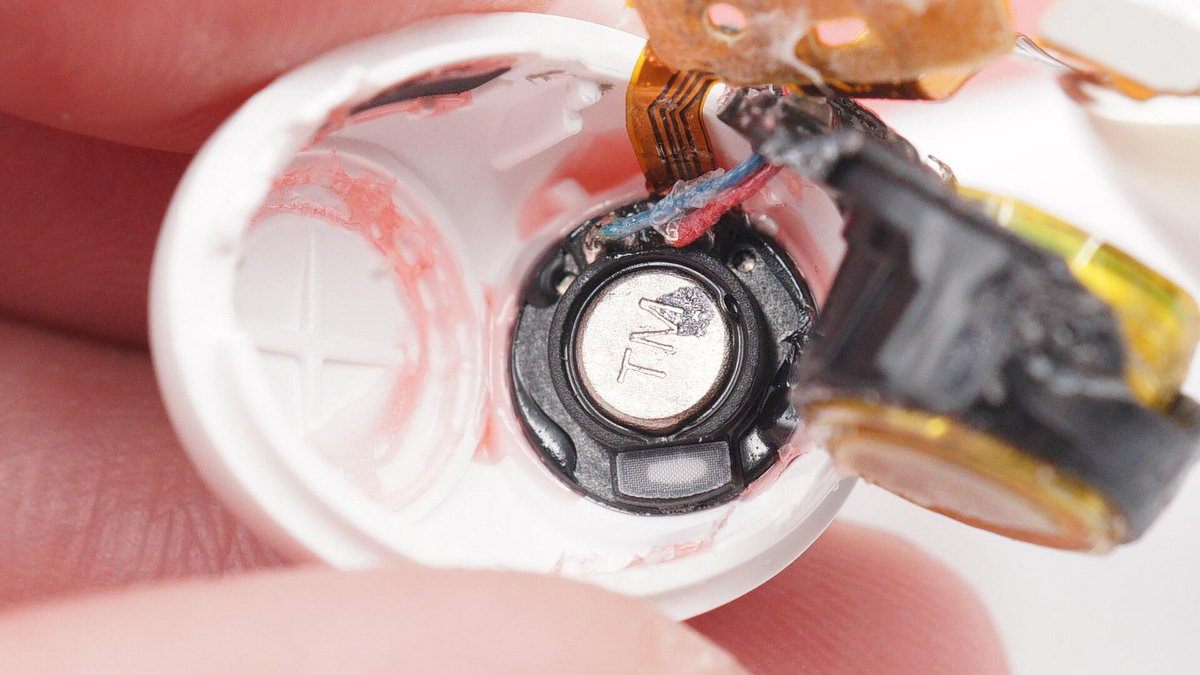

动圈单元磁铁上刻有“TM”,侧边有调音孔。
振膜一侧有金属罩保护。
动圈扬声器单元尺寸约8mm。

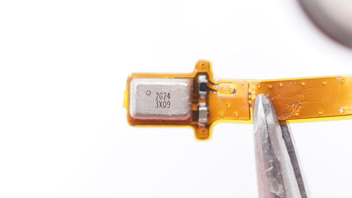

镭雕2024 3X09的MEMS硅麦,拾取耳道内的声音用于主动降噪和通话降噪。

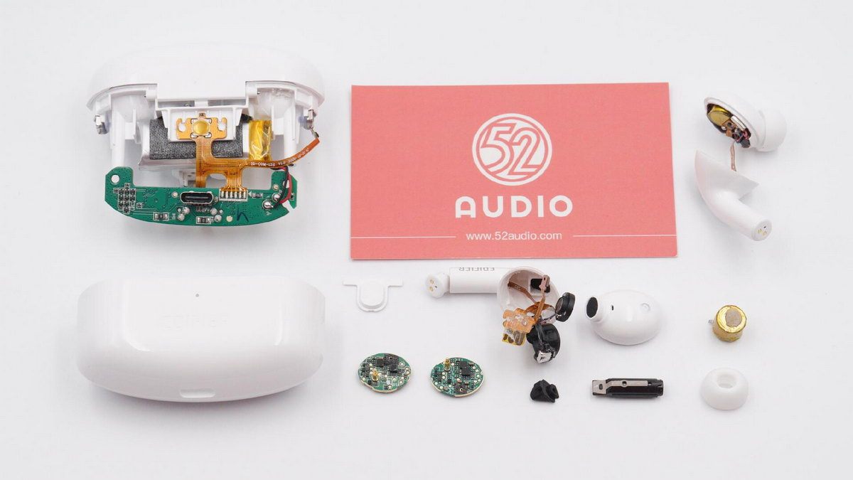

拆解全家福。
