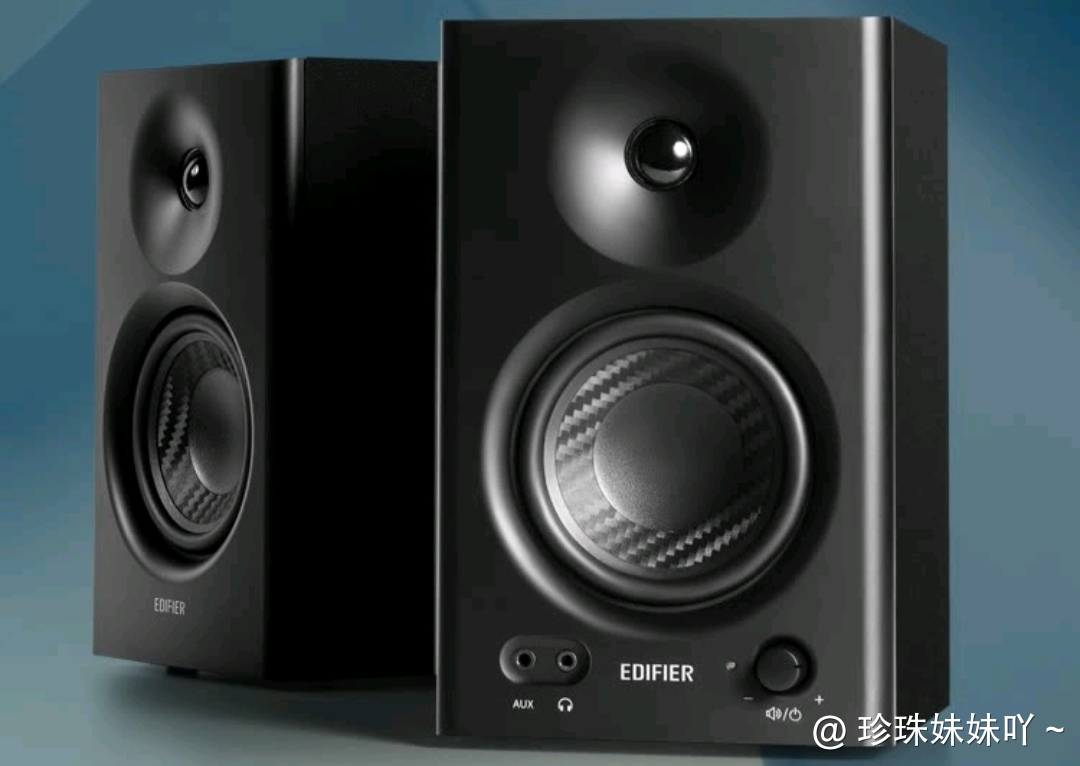

漫步者mr4的外观还是比较内敛的,整体配色为纯黑色,塑料外壳,并不光滑的磨砂质感。正前方的前盖是光滑的哑光塑料,给音箱增添了许多高级感。
整体做工还是比较考究的,我看了比较仔细,仍然没有发现太大的外壳上的槽点,虽然外壳的质感和手感不如那些全木质的音箱,但是毕竟音箱不是天天搬的,mr4的外观不论是放在桌面或是录音室,都有一种比一般音箱专业的感觉。
『连接』
音箱的接口部分:

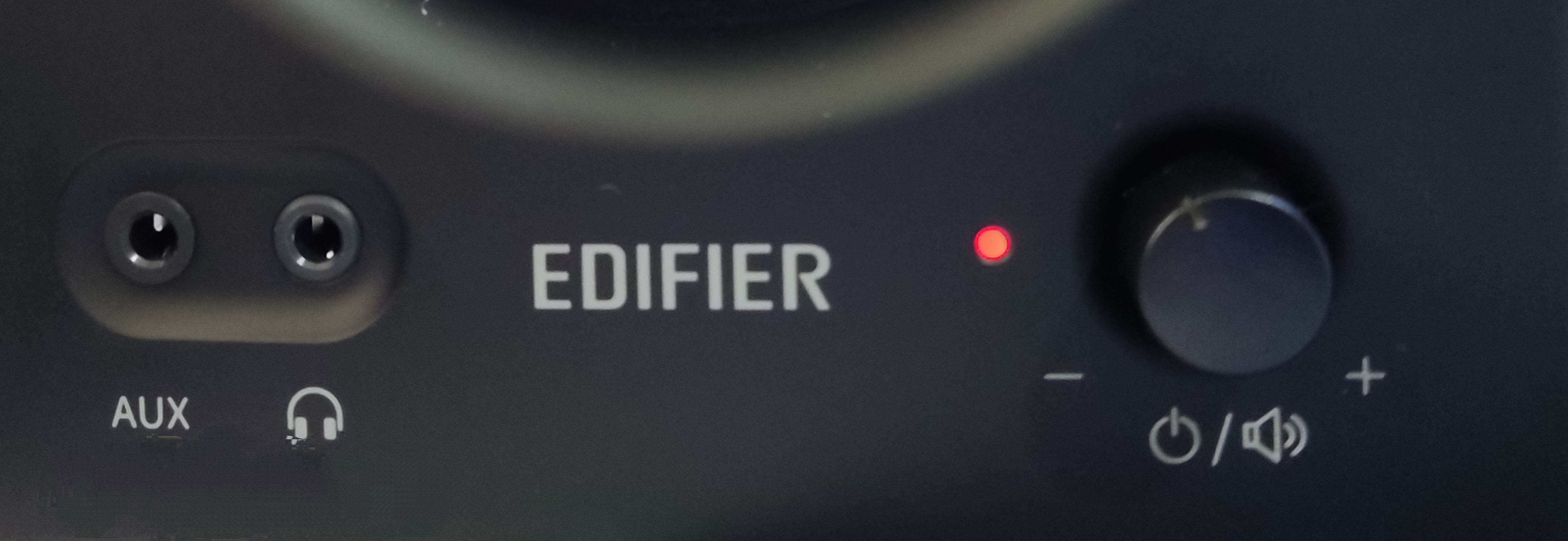

主音箱的正面有:
AUX接口,可以连接一般的设备。
耳机接口,可以直接插上耳机播放媒体声音。
音量调节旋钮,调节主副音箱的整体声音大小。

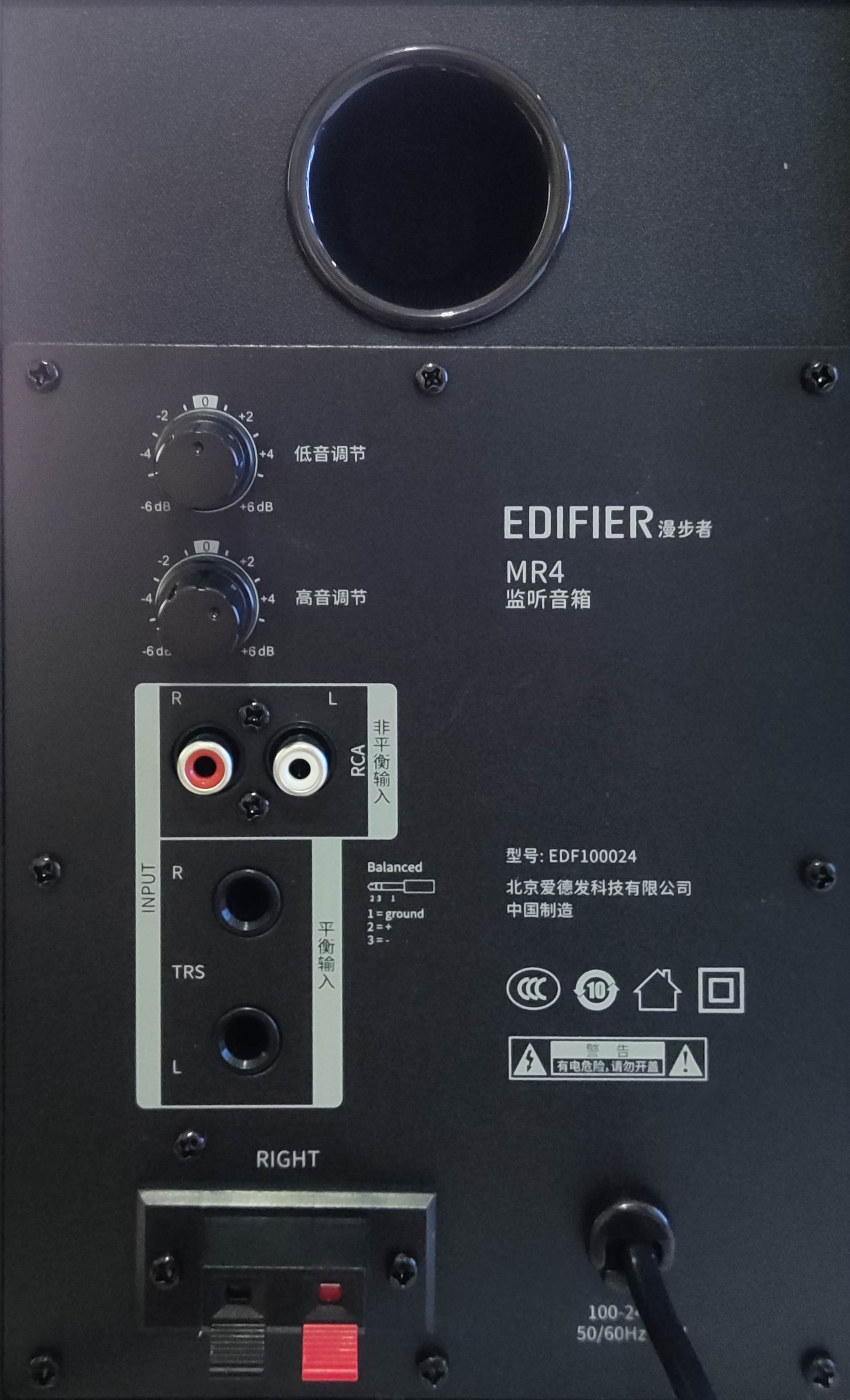

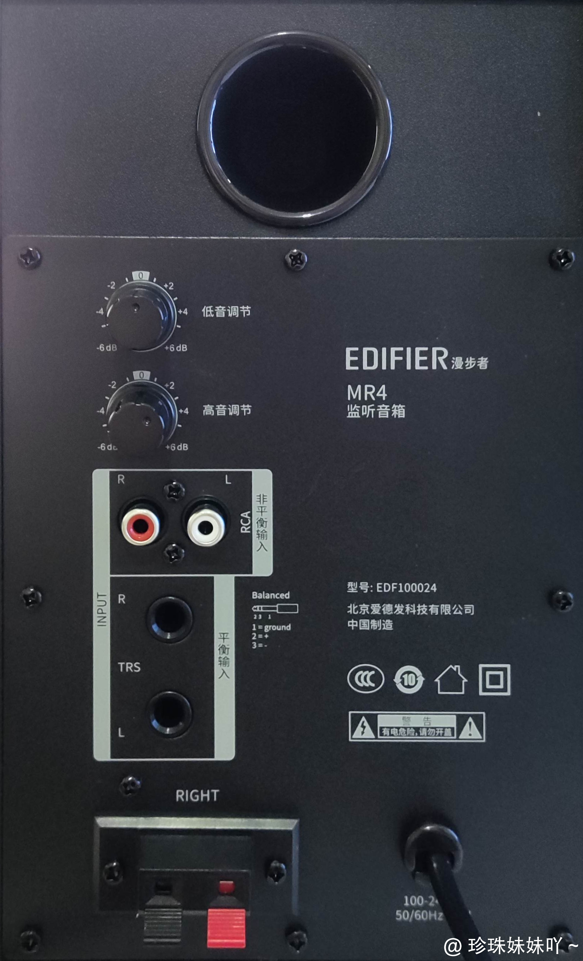

背面有:

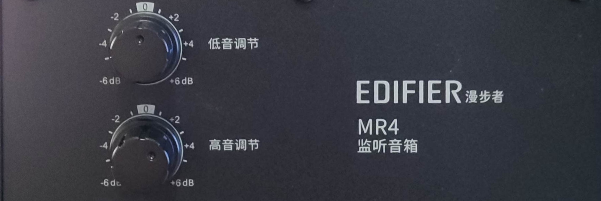

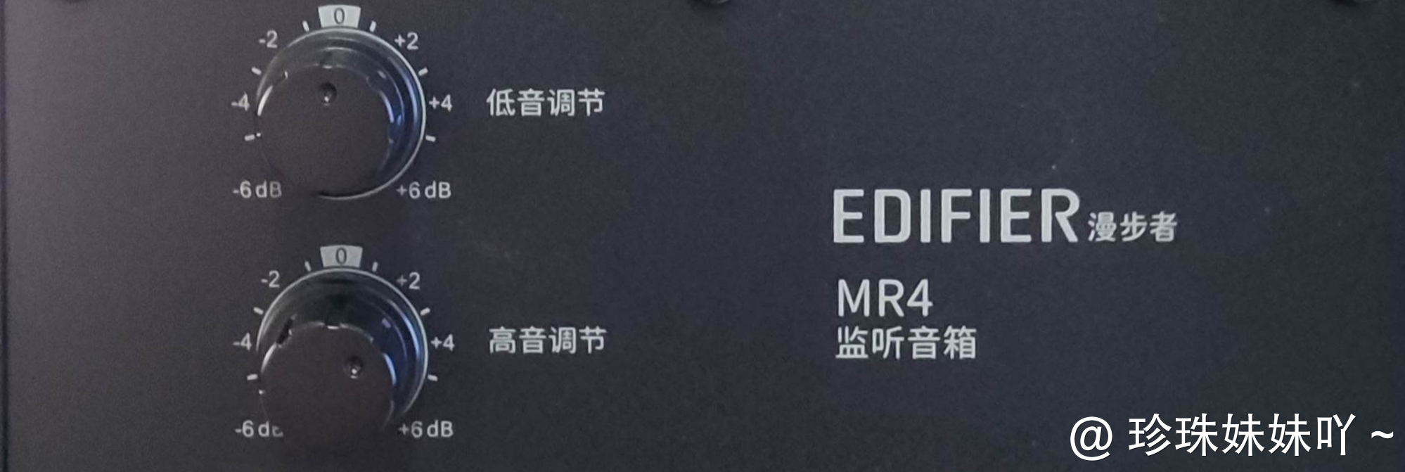

高低音调节旋钮
RCA接口,用于连接民用设备。
TRS平衡接口,用于连接一些专业设备。
·特别说明
mr4是后置导向孔的设计,这也提醒我们不能离墙体太近,要为音箱后方留出最低20cm左右的空间,不然会导致声音浑浊。
AUX和耳机接口设计在音箱正面,让音箱正面显得更加美观,可插上线之后反而失了这种感觉,但是正因为这种设计,使用时是非常方便的,不用每次到音箱后面盲找接口之类的。另外每次拔插耳机也可以直接插在音箱正面的耳机孔,不用每次和音箱抢接口了。

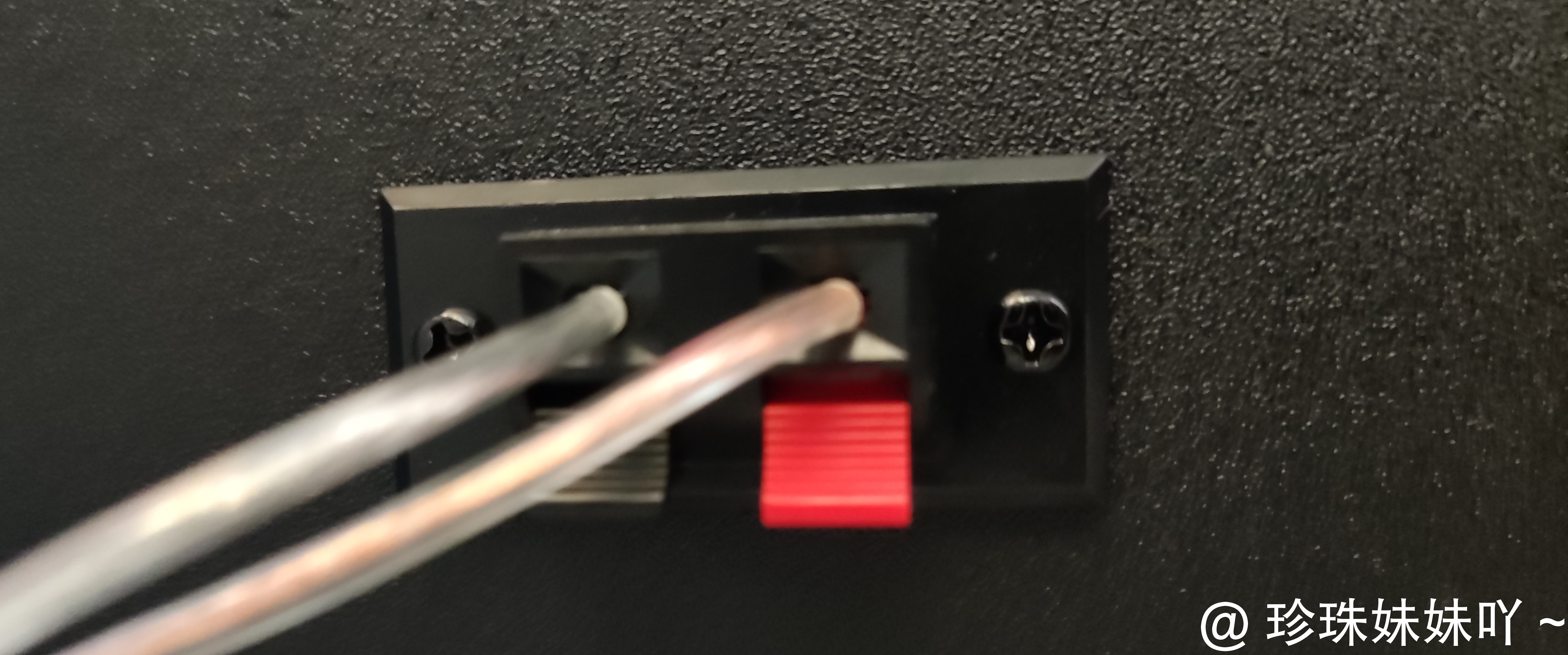

这次附送的主副音箱连接线颜值还不错,用的是纯透明的绝缘材质,内部线的颜色裸露出来还是蛮好看的,好评好评!

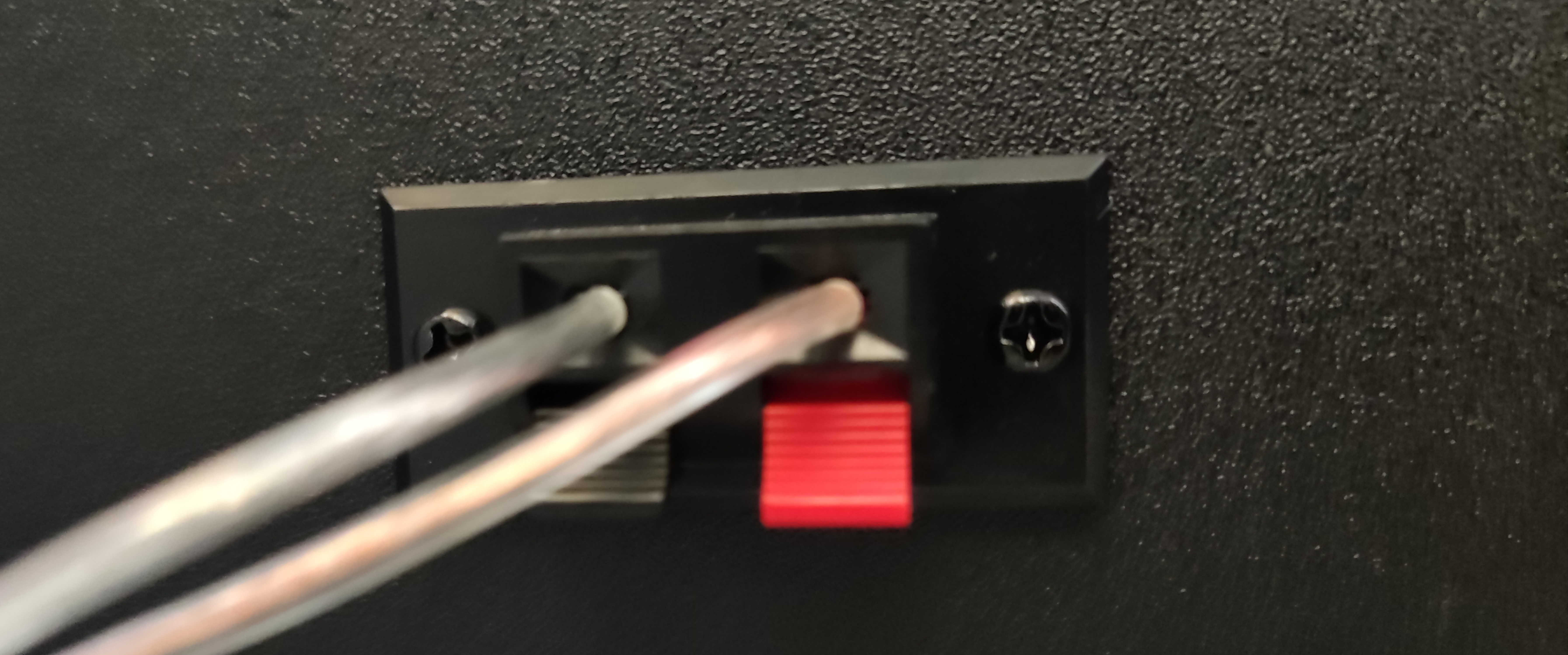

主副音箱连接的接口为了控制成本,用了一对压线槽,对这个东西的看法要因人而异,如果为了成本节省这里,我认为是好事。

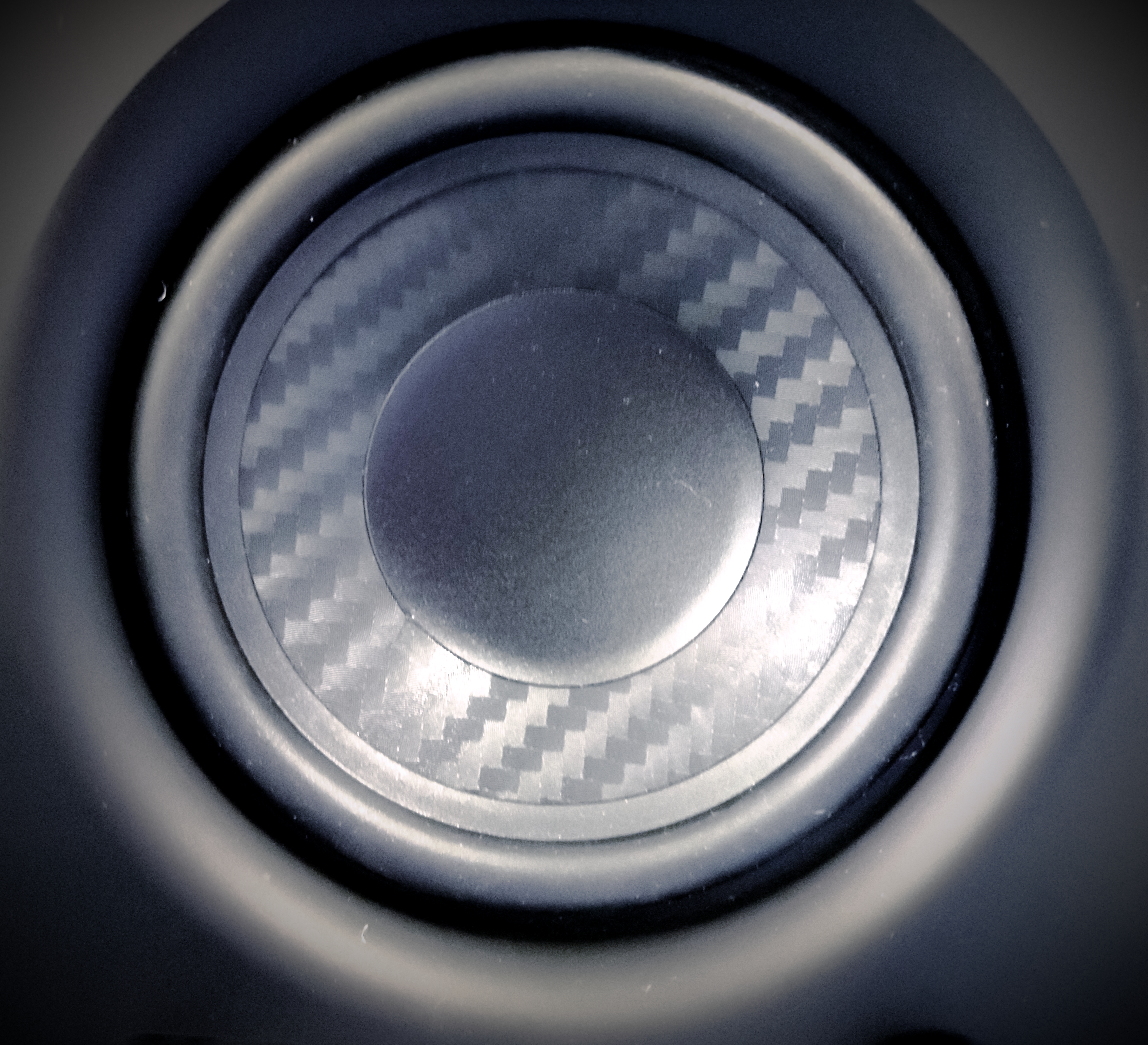

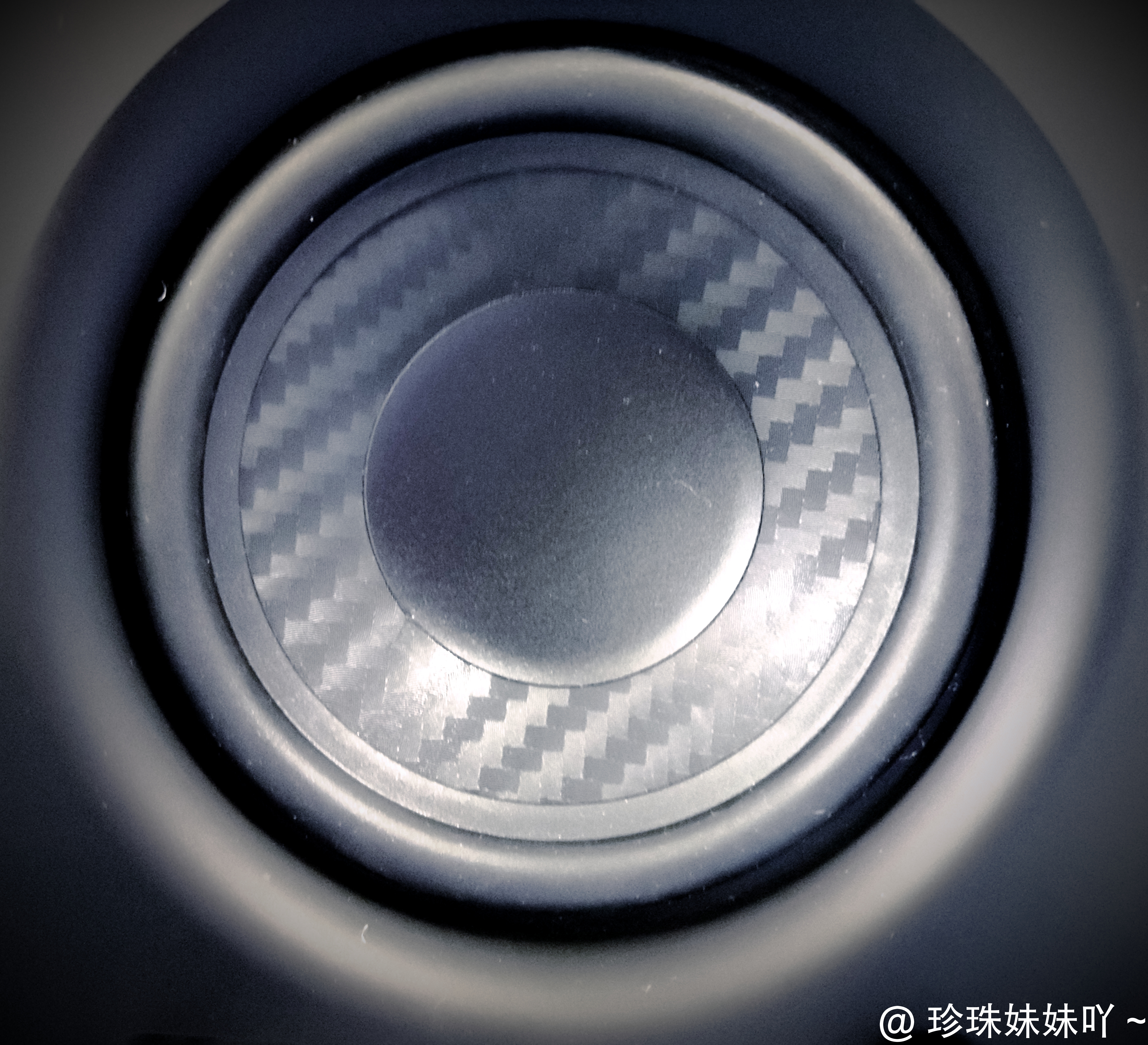

这个4寸的单元不算大,所以相对的低频和下潜不算多,低音也不会特别震撼,但确实能够听到很多极低频,这点还是不错的。
在官方介绍中,我们也可以得知,在这次的低频振膜中添加了有助于提升下潜的MICA复合材料。

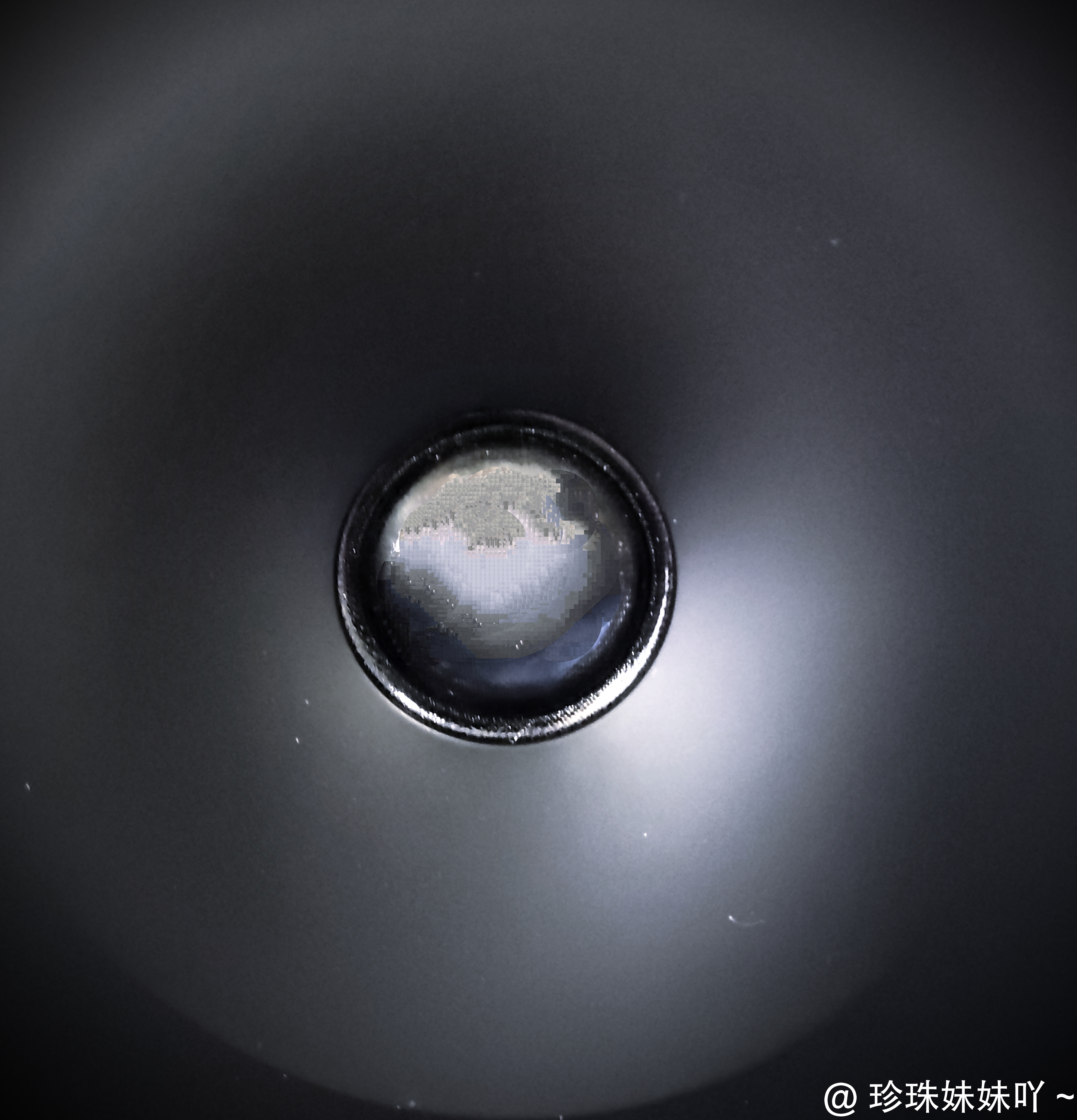

这个高频单元比较有意思,在单元外面有一层保护单元的外壳,只要你不是使劲的按,基本都可以弹回来。
高频在大音量的情况下,略微会有点hold不住,可能是因为非平衡输入的问题。
