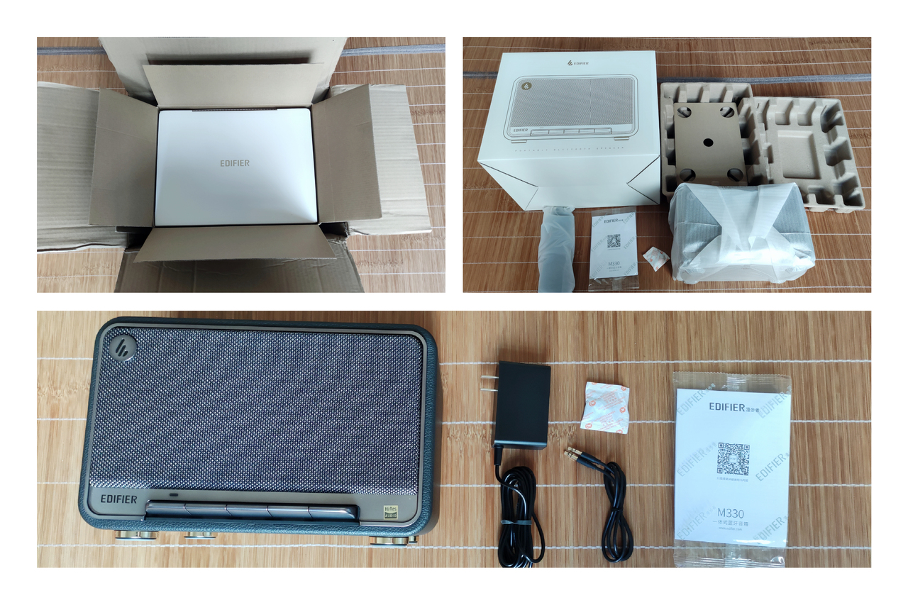

【开箱、配件、接口、做工】
虽然包装没什么好说的,但是漫步者M330这个外包装诚意还是非常足的,两层外包装再加上自身盒子和里面的支撑,这个保护可以说很全面了。
配件:电源适配器(18V2A)3.5连接线、说明书、干燥剂
前面板:指示灯、电源键、蓝牙键、功能键、-键、+键
后面板:AUX、DC OUT(支持反向充电5V1A)DCIN(18V2A)、充电指示灯
做工:音箱设计和用色都非常简洁,主色为黑配色为灰色。表面皮革纹路做工细致,正面织物网细密规整,左上角的logo沿用了漫步者M230同款圆形轮廓设计,边角打磨都非常到位,当得起奢而不繁。

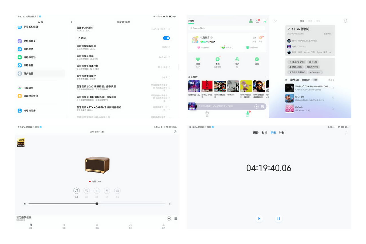

【APP】
初次连接APP时要注意一下小金标亮了没有,最保险的办法还是要在设置里在LDAC选项里选择96K采样率。
音箱APP的选项相比于耳机还是比较简洁的,主要是功能还预设EQ,由于音箱定位在漫步者家的产品还是比较高的所以给了自定义EQ的选择,就算预设的EQ不满意还可以自己折腾,当然了不想折腾也可以选一个自己喜欢的预设。
【续航测试】
测试机:小米平板6PRO
音箱码率:LDAC协议 36bit 96khz
测试歌曲:アイドル (偶像) 码率24bit 96khz
测试方法:一半音量无限循环
2小时14分钟 电量80%
5小时50分钟 电量60%
9小时33分钟 电量40%
12小时18分钟 电量20%
(因为声音比较大 音箱我放别的房间播放的 所以间隔不是很线性 请各位见谅)
第一天放了12小时18分钟我神经已经有点衰弱了,于是第二天改用一半音量播放流媒体,播放4小时19分钟后彻底没电。讲道理,我是第一次遇到实际续航比官方标称续航持久的,续航长的有点折磨人。
