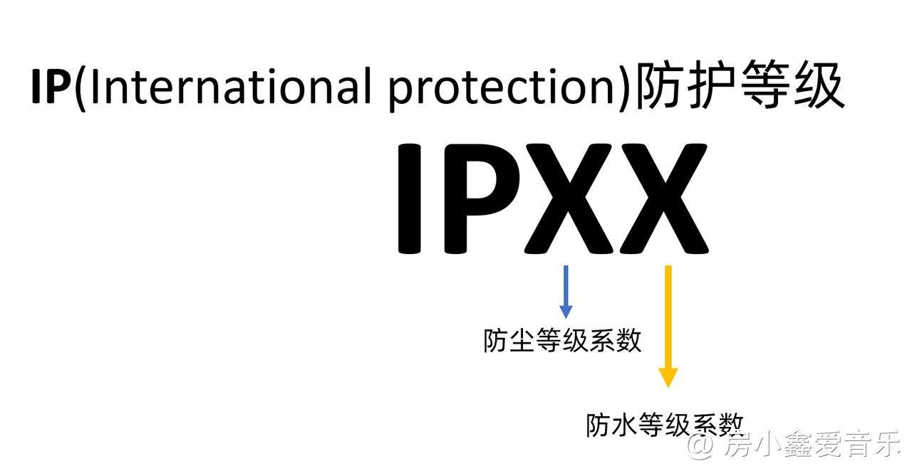

那么IP"XX"具体代表什么意思呢?
其中,第一个X代表的是防尘等级:指设备能够防止多大粒径的固体异物进入的能力。
分为0-6级,具体的标准是:

第二个X代表的是防水等级:是指设备能够防止不同程度的水分渗透的能力。
分为0-9级,具体标准是:
